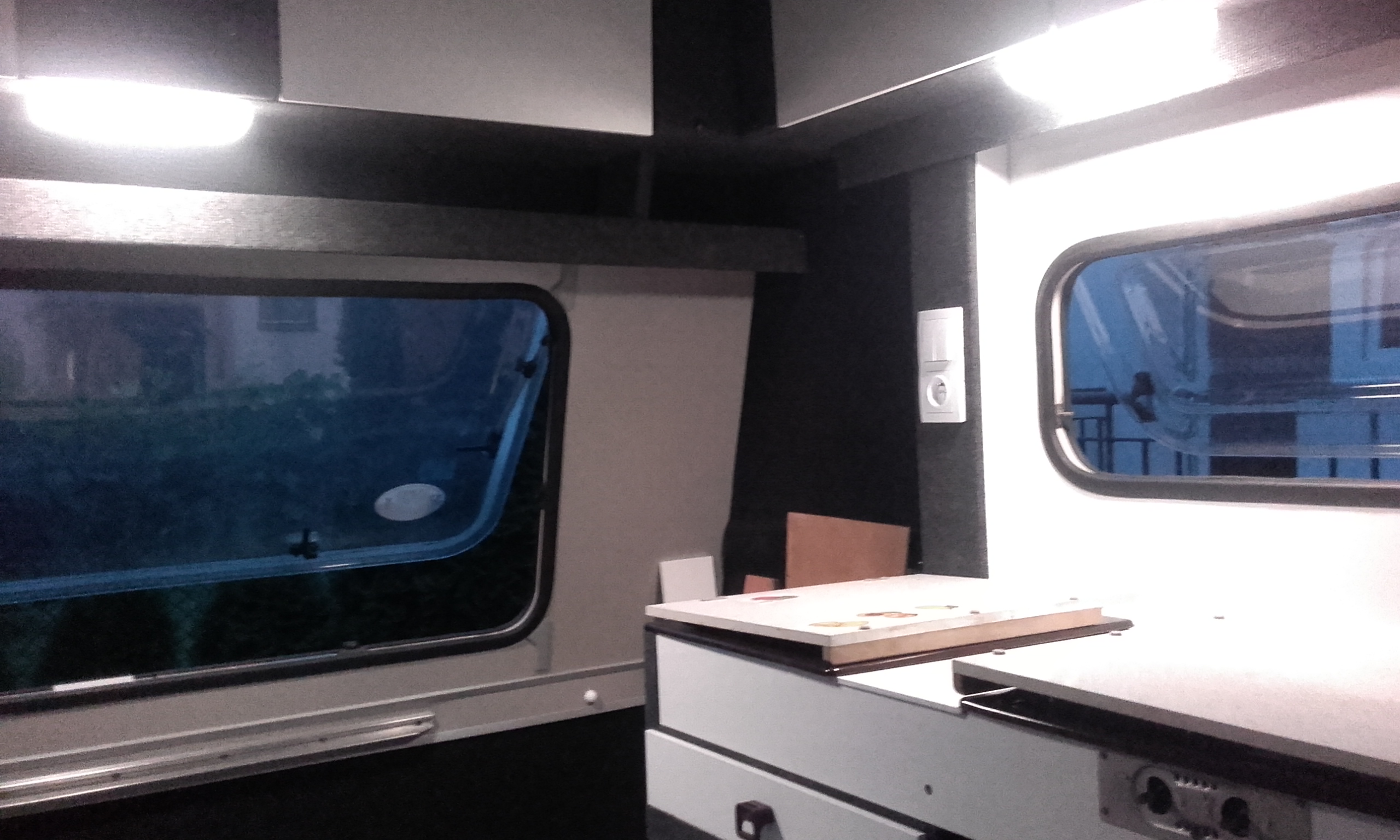

No różnica jest. W te lampki ładnie można upchnąć sporą ilość taśmy LED i świecą wtedy naprawdę zacnie.
Re: Remont naszymi Oczami
Postautor: oko » poniedziałek, 4 lut 2019, 14:29
One będą w sumie jako dodatkowe. Tylko do oświetlenia blatu w "kuchni" i stołu w "jadalni". Do "życia" preferujemy raczej ciepłe, przytłumione światło.
Posty: 1653
Postautor: __ArroW__ » poniedziałek, 4 lut 2019, 15:11
W tych lampkach przerabiałem Tomkowi w 132 zeszłego roku w Suchedniowie, efekt bardzo fajny i według mnie w zupełności wystarczający, obudowa ładnie rozprasza led i sam pasek jest dobrej jakości i mocny ;)

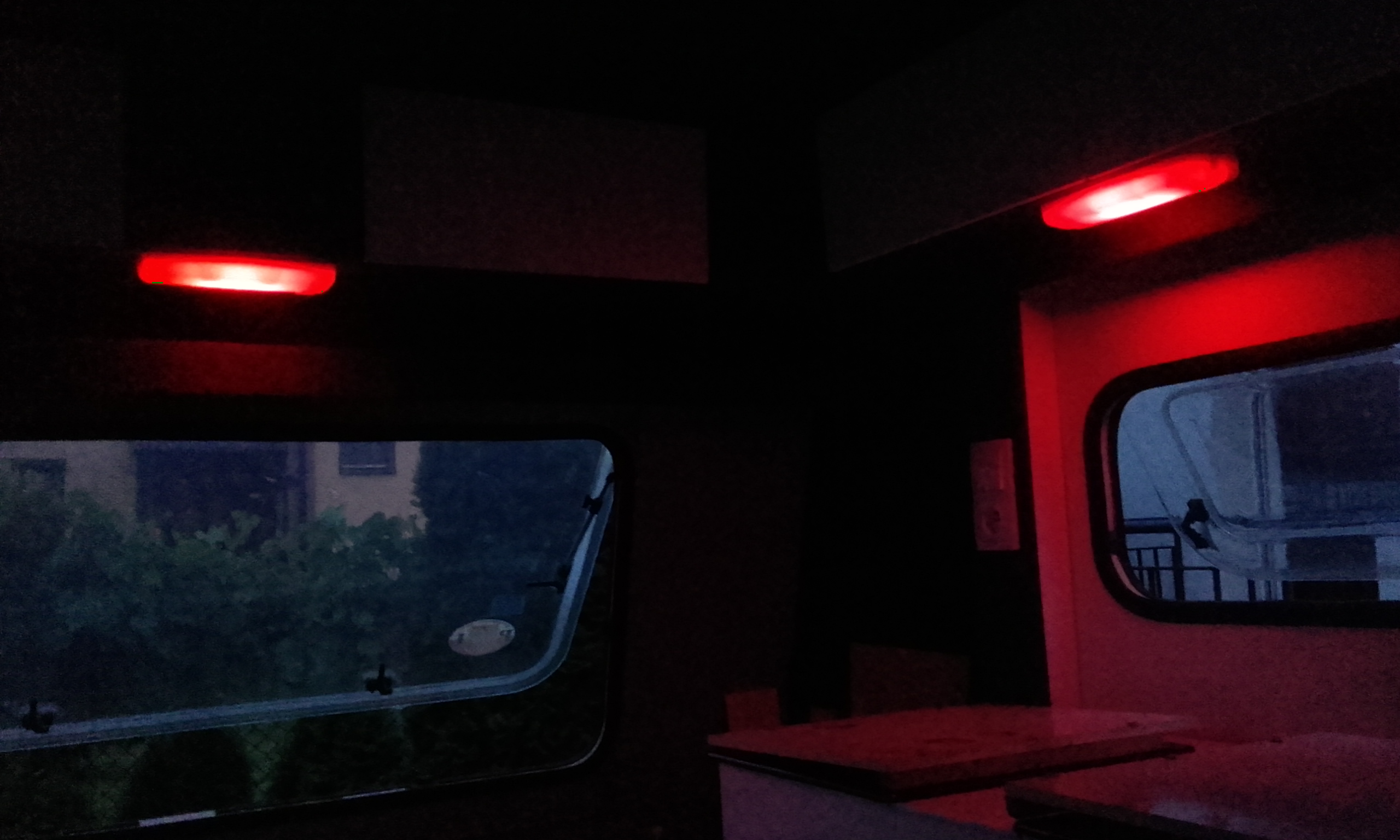

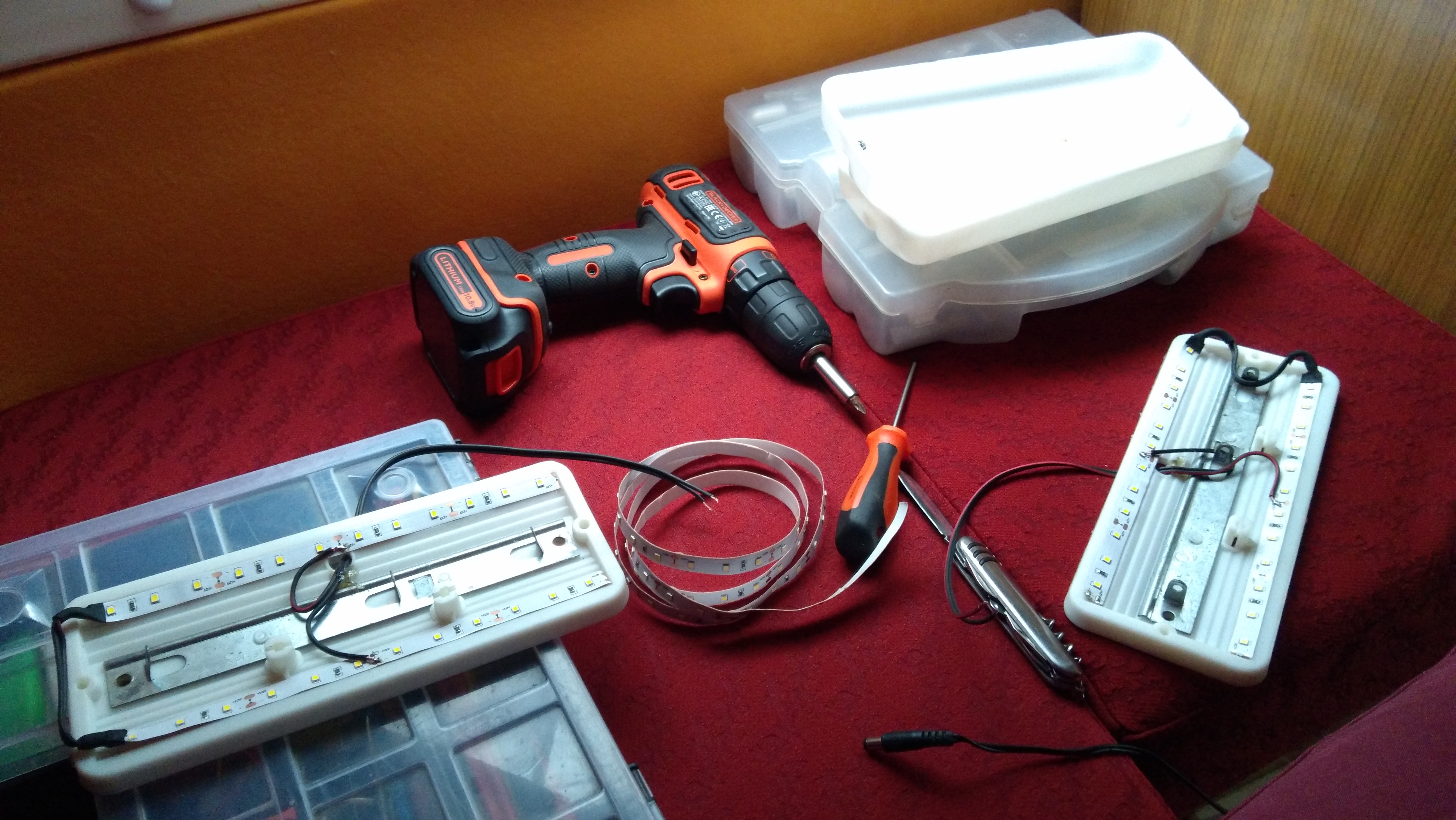

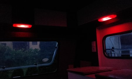

Ja dodatkowo wkleiłem pasek z LED w kolorze czerwonym i zamontowałem przełącznik dwu pozycyjny.
W ten sposób mam w jednej lampie światło białe lub czerwone zależnie od potrzeb.
To drugie sprawdza się w nocy, kiedy nie chcemy budzić wszystkich jasnym światłem.
Światło białe
Światło czerwone
Według mnie fajna opcja, no i nastrój gwarantowany :lol: .....

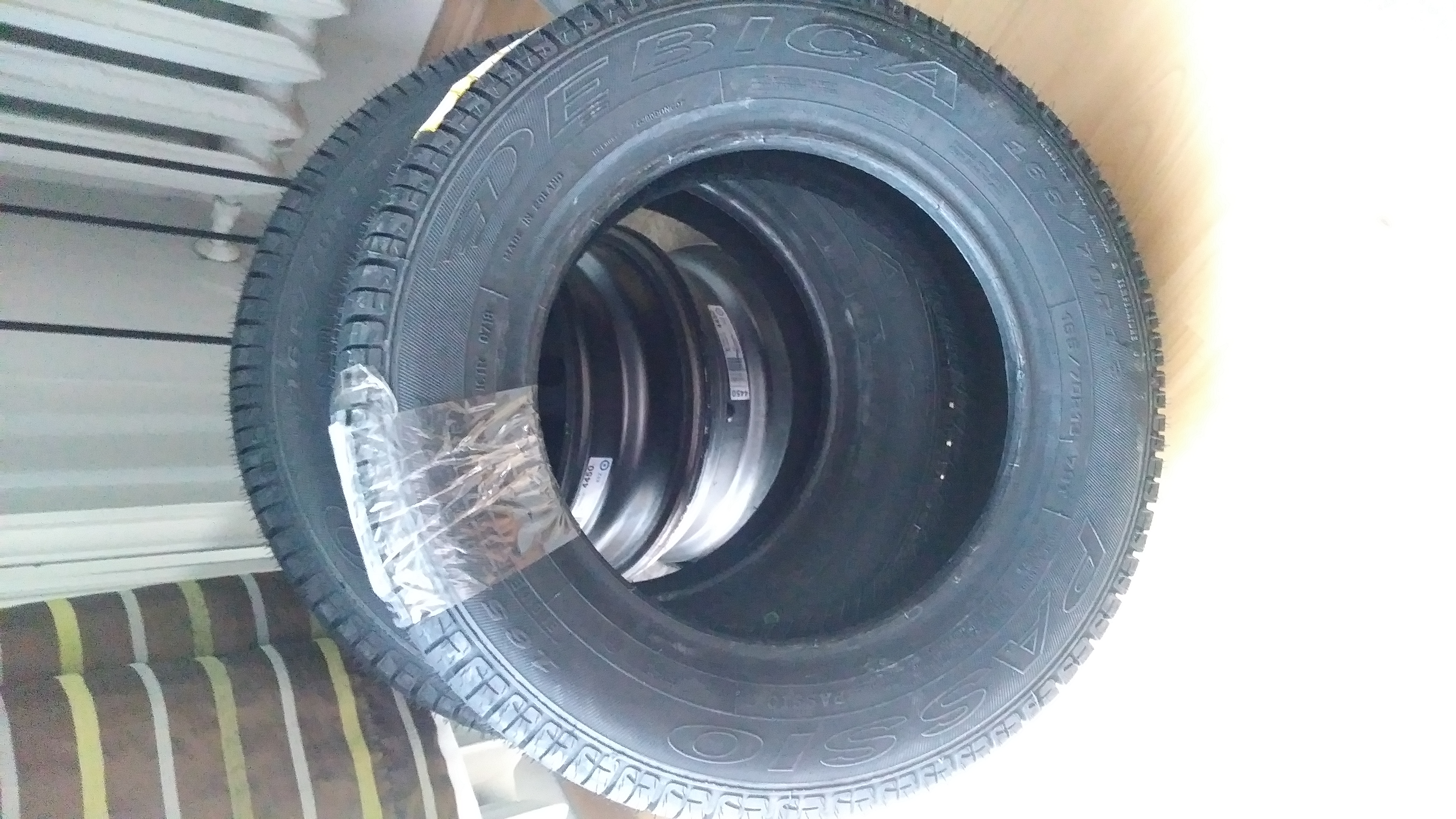

Przyjechały opony. Wybrałem Dębicę Passio 165/70 indeks nośności 79T, co do zapiekanki jest wystarczające. Z tego co wyczytałem na forum, to nawet do enki się nadają.

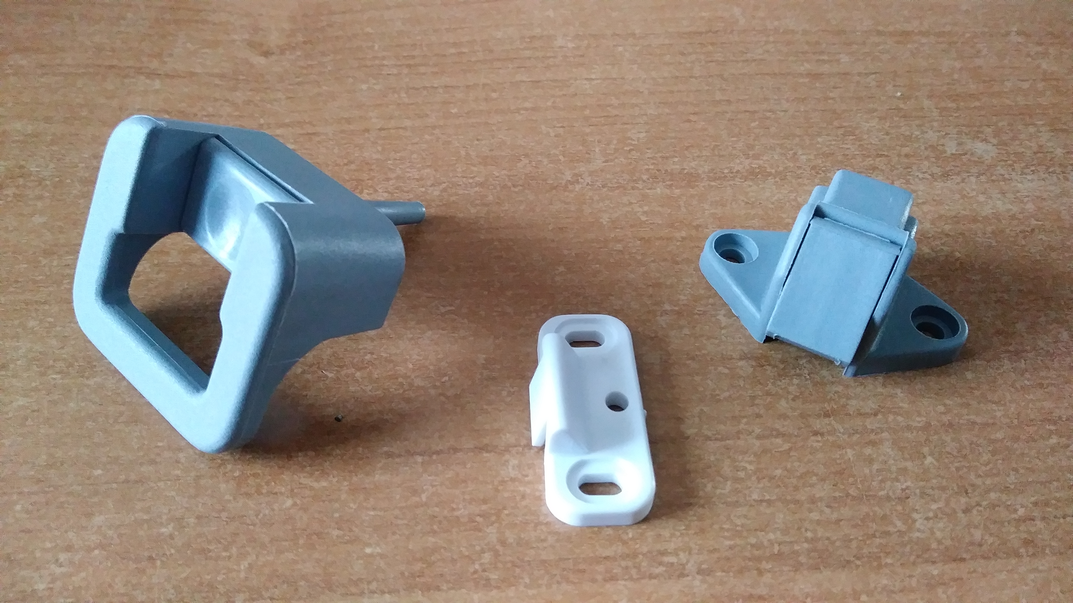

Kolejne gadżety nadjechały

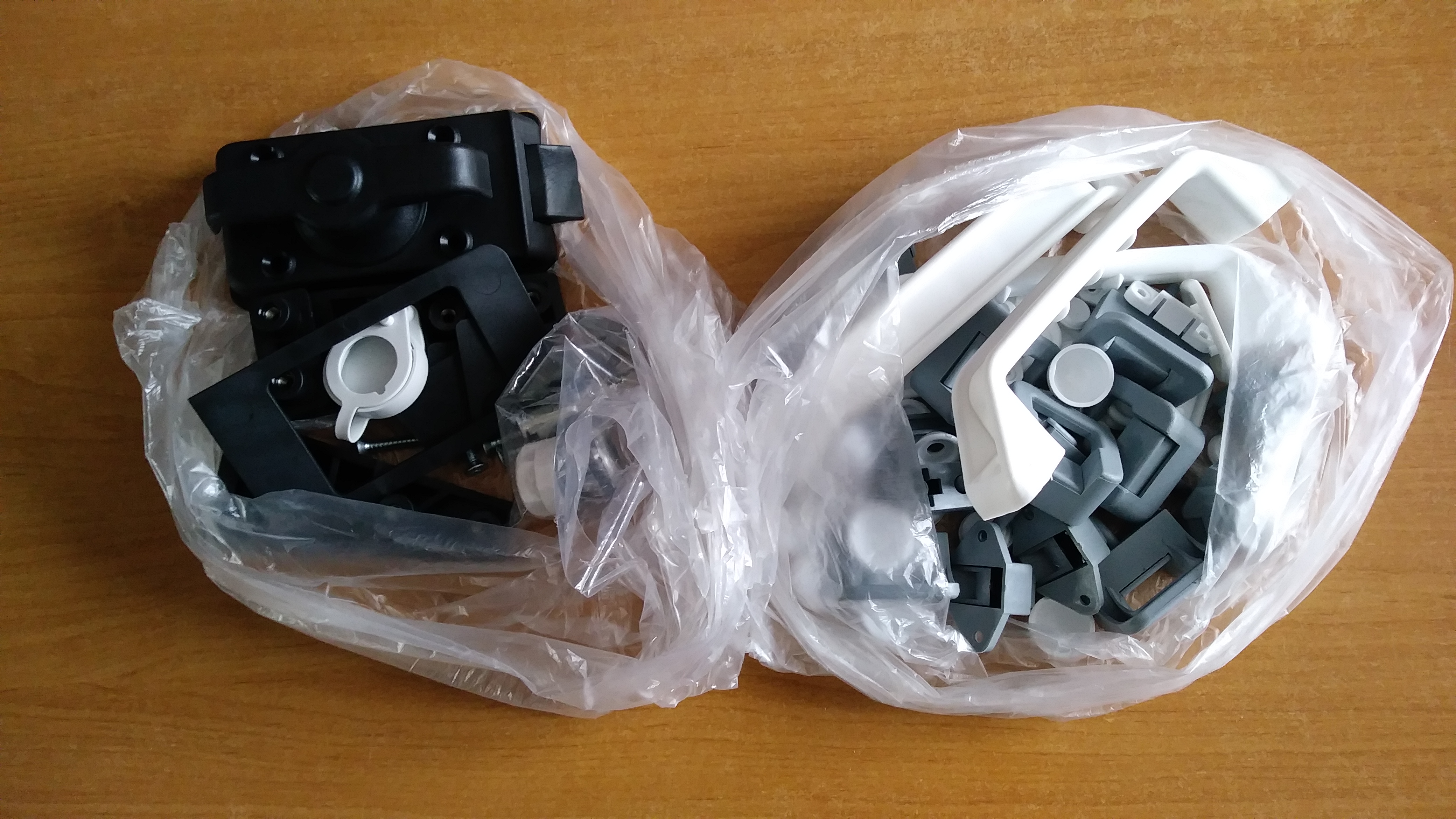

W związku z tym mam pytanie/prośbę: czy ktoś może mi objaśnić, pokazać zdjęcie, jak ma być poskładane to co na zdjęciu:
W oryginale miałem inne zamknięcia, ale chcę je wymienić.
Postautor: Murano » środa, 6 lut 2019, 15:37
Szare elementy do drzwiczek, biały do "framugi" szafki.
