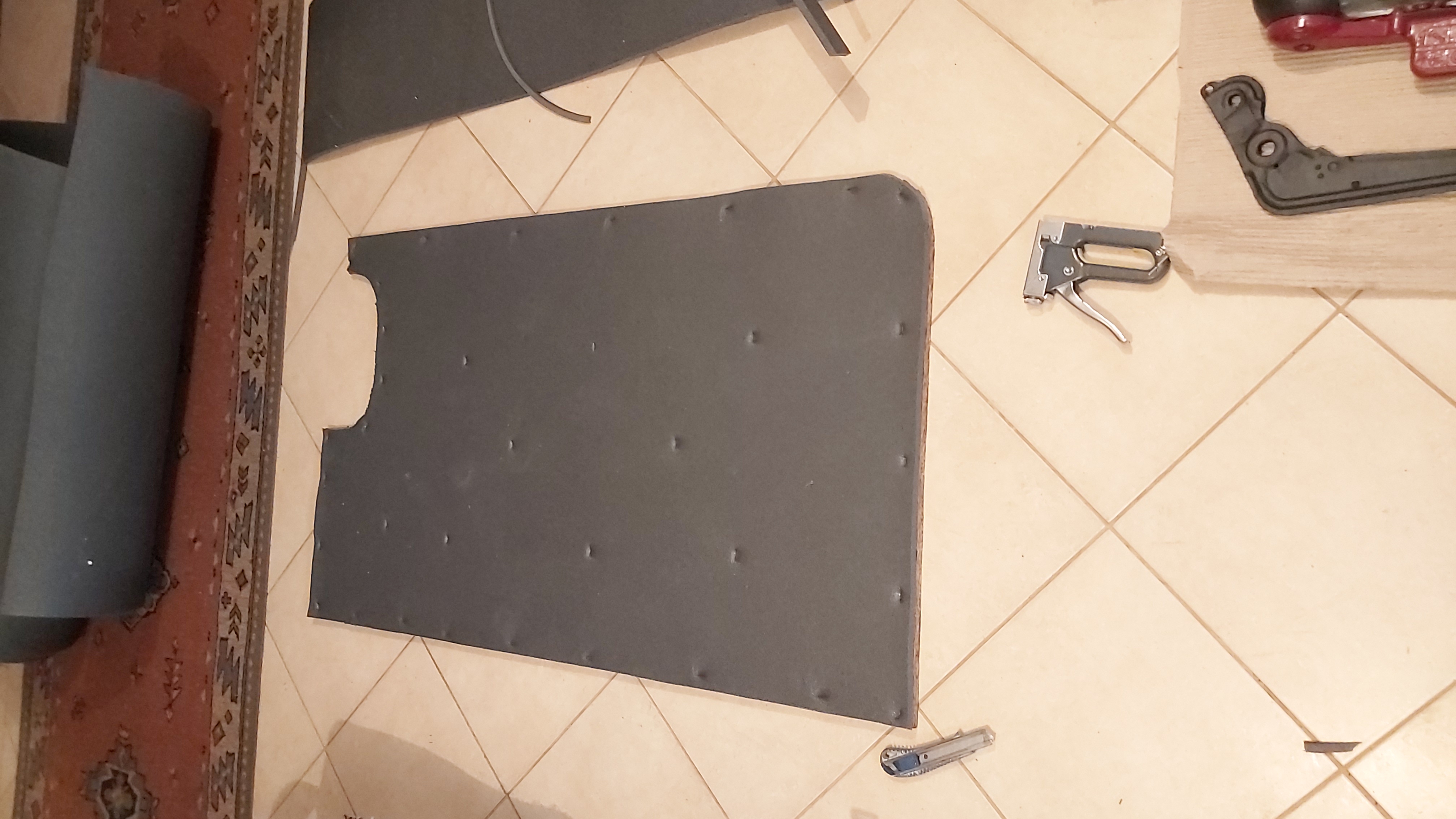

Brzegi OSB zabezpieczone na grubo żywicą.
Całość obita od spodu izolacją 10 mm.

Aa... to jest Twój kawałek podłogi :)
Re: Remont Enki Tomka, pierwszy kontakt z przyczepą
Postautor: Murano » wtorek, 18 lut 2020, 15:38
Jesteś świadom tego, jak się trzyma buda na ramie?

Postautor: eloziomwaw » wtorek, 18 lut 2020, 16:04
Murano pisze:Jesteś świadom tego, jak się trzyma buda na ramie?
Tak, 8 śrub. Pianka jest miękka i podłoga będzie dociśnięta na sztywno do kantówek i przyłapana śrubami do ramy.
Sądzisz, że połączenie budy z ramą będzie zbyt elastyczne przez piankę?
Postautor: Miron EZD » wtorek, 18 lut 2020, 16:35
eloziomwaw pisze:
Tak, 8 śrub. Pianka jest miękka i podłogą będzie dociśnięta na sztywno do kantówek i przyłapana śrubami do ramy.
Sądzisz, że połączenie budy z rama będzie zbyt elastyczne przez piankę?
Może chodzi o rozmiar tej płyty, jeśli zrobisz ją w tak małych kawałkach to może się okazać,
że wypadnie po jednej śrubie na każdy kawałek.
Nie jestem konstruktorem ale wydaję mi się, że podłoga podzielona na małe kawałki jest mniej sztywna.

Postautor: eloziomwaw » wtorek, 18 lut 2020, 16:54
Miron EZD pisze:
eloziomwaw pisze:
Pewnie jest trochę mnie sztywna ale zauważ jak gęsto są kantówki które łączą wszytko w całość, łączenia w poprzek przyczepy 4 kawałów podłogi wypadają oczywiście na środku tych szerszych kantówek gdzie łączyła się oryginalna podłoga.
A to, że jest jeszcze łączenie wzdłuż przyczepy to raczej ma znikomy wpływ na sztywność bo kantówki są w poprzek.
Będzie się to wszystko trzymać, nie ma obaw.
Postautor: Murano » wtorek, 18 lut 2020, 17:12
Pianka 10 mm i łączenia wzdłużne "w powietrzu"....
Zastanawiam się jak chcesz to wszystko spasować na równo. Goła płyta nie będzie licować z drugą wisząc w próżni a do tego 10 mm miękkiej pianki.
Tam gdzie śruby dociagniesz do zera praktycznie a tam gdzie nie będzie śrub?
Ale tak sobie tylko głośno myślę, możliwe, że wiesz lepiej.

Postautor: tantalos » wtorek, 18 lut 2020, 17:17
Rozumiem, że śruby na wylot i będą na wierzchu? :shock:

Postautor: D3vus » wtorek, 18 lut 2020, 17:26
eloziomwaw pisze:Brzegi OSB zabezpieczone na grubo żywicą.
Jak to jest gotowa podłoga to słabo; chyba, że będziesz kładł na to jeszcze wykładzinę / panele?
Edit:
Widzę już; nie, nie gotowa ale czemu nie kręcisz ramy do kantówki a OSB do kantówki ? Wytłumaczysz ? ( Z ciekawości )
Wogóle wytłumaczysz czemu robisz podłogę w 4/6/8 ile ? Kawałkach ?

Postautor: eloziomwaw » wtorek, 18 lut 2020, 17:55
Nie będzie jednej płyty w powietrzu, a drugiej na łatach bo wszystkie są podbite pianką która jest na tyle miękka, że w miejscu kręcenia płyty do kantówek gąbka się dociska na 2 mm. Podłoga jest w 5 kawałkach. Jeden pas między nadkolami jak w oryginale, a pozostałe 2 kawałki są podzielone na 2 części z których szersza ma 125 cm. Tak mi wyszło z 2 płyt osb. Być może aby podłoga była w 3 częściach jak oryginalna potrzebował bym 3 płyty, a może 2 duże i jedna mała, nie ważne, teraz nie ma to znaczenia, w 5 kawałkach łatwiej było to wszystko ogarnąć i spasować. Wszystko będzie zlaminowane ze ścianami dookoła i gęsto do kantówek podokręcane wkrętami 3.5/30 mm. Będzie sztywno, o to się nie martwię.

Postautor: D3vus » wtorek, 18 lut 2020, 18:31
Jak zalaminujesz całą podłogę to zrobisz ją szczelną. A gdzie otwory odpływowe ? Bez dylatacji to Ci ta podłoga środkiem wystrzeli nawet jak dasz co centymetr wkręty. Jeszcze jak to będzie w trasie to Ci po pewnym czasie sama będzie chodzić. Ale to moja opinia, możliwe, że się mylę.
