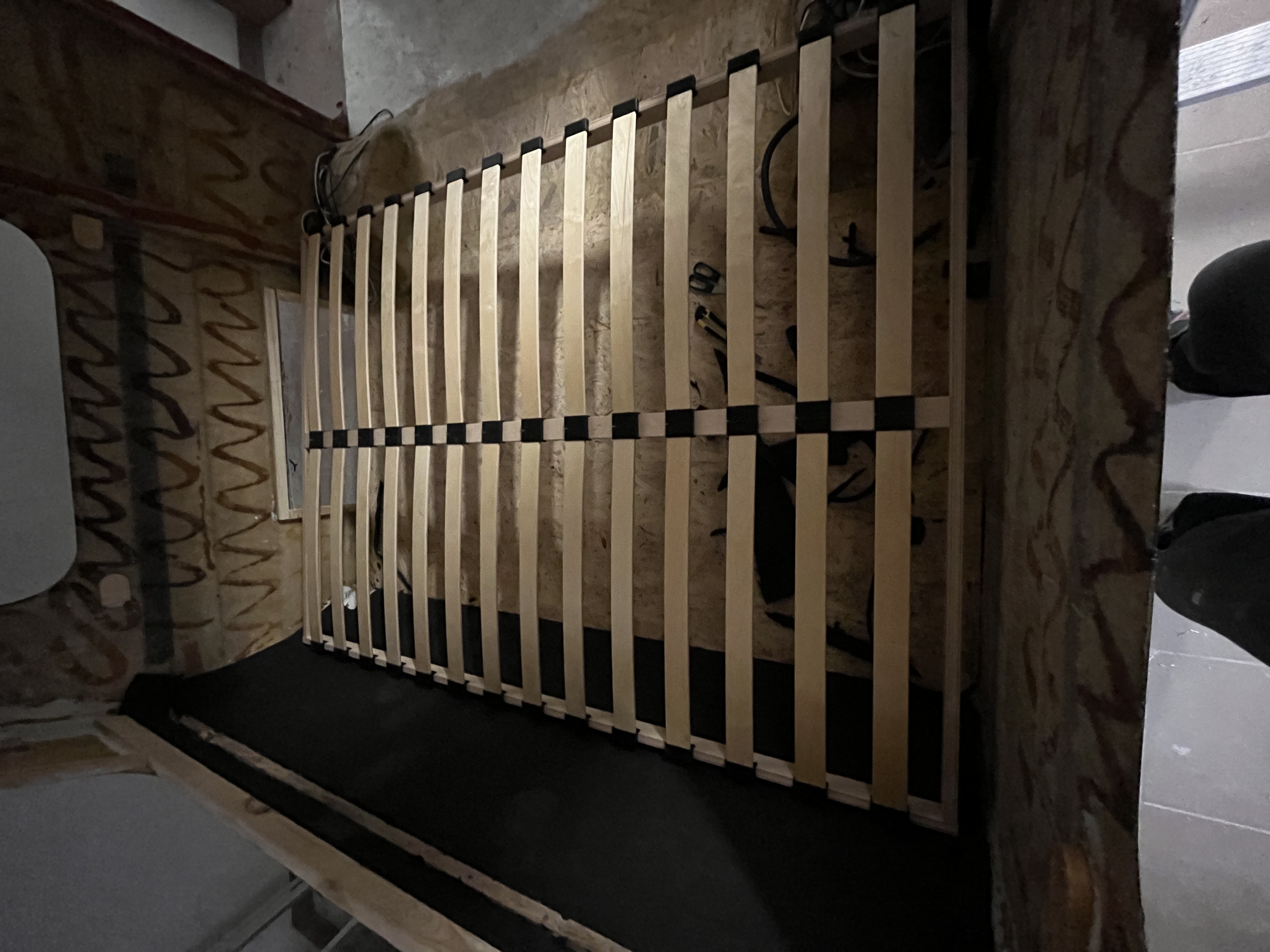

Coś tam grzebię cały czas...
Pytanie do Was, jak macie siłowniki łóżka zamontowane?
Muszę jednak trochę na szerokość skrócić. 140cm to jest za dużo, materac się zmieści lecz od ściany przedniej do szafy i lodówki to mało. Lodówka ma 50cm a przy tej szerokości łóżka wejdzie w otwór drzwi - więc jakieś 5-8 cm trzeba zwęzić. Jak ktoś więc teraz kupowałby stelaż to proponuję 130x190. Wejdzie nawet na 200 ale lepiej jak zostaje troszkę luzu a materac i tak przykryje.
Jak dla mnie optymalny jest 130x190.
Jak widzicie szerokość łóżka kończy się równo ze wzmocnieniem wlaminowanym w ścianę - a niestety 50cm wchodzi już w otwór drzwiowy, do tego trzeba też solidnie lodówkę 50cm zamontować.
