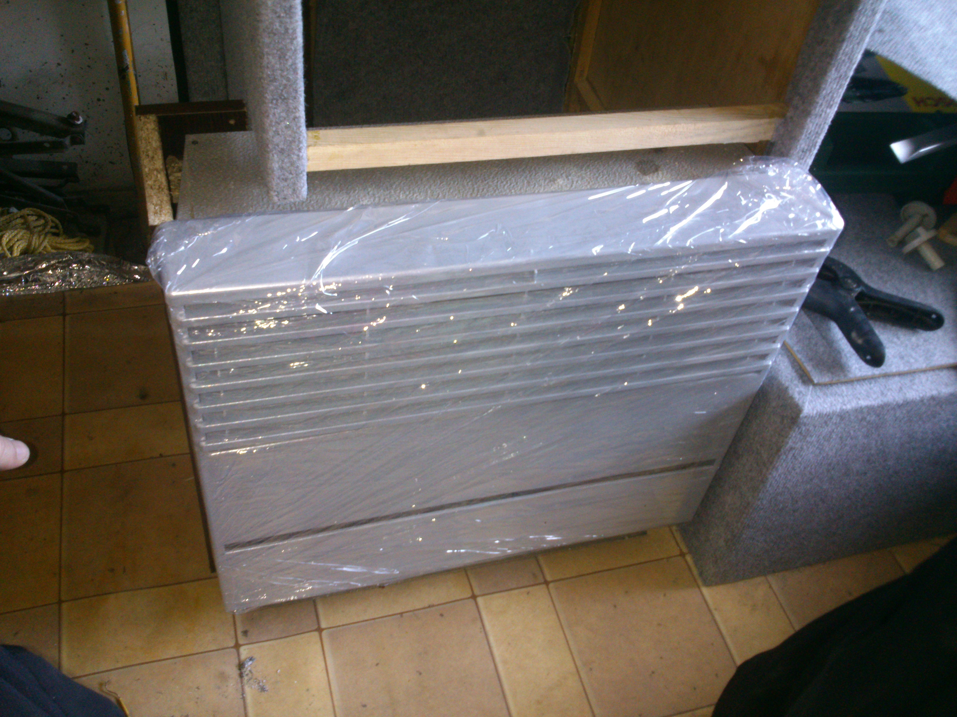

Prace idą do przodu,obudowa Trumy wypiaskowana,zawiozłem do malowania proszkowego.

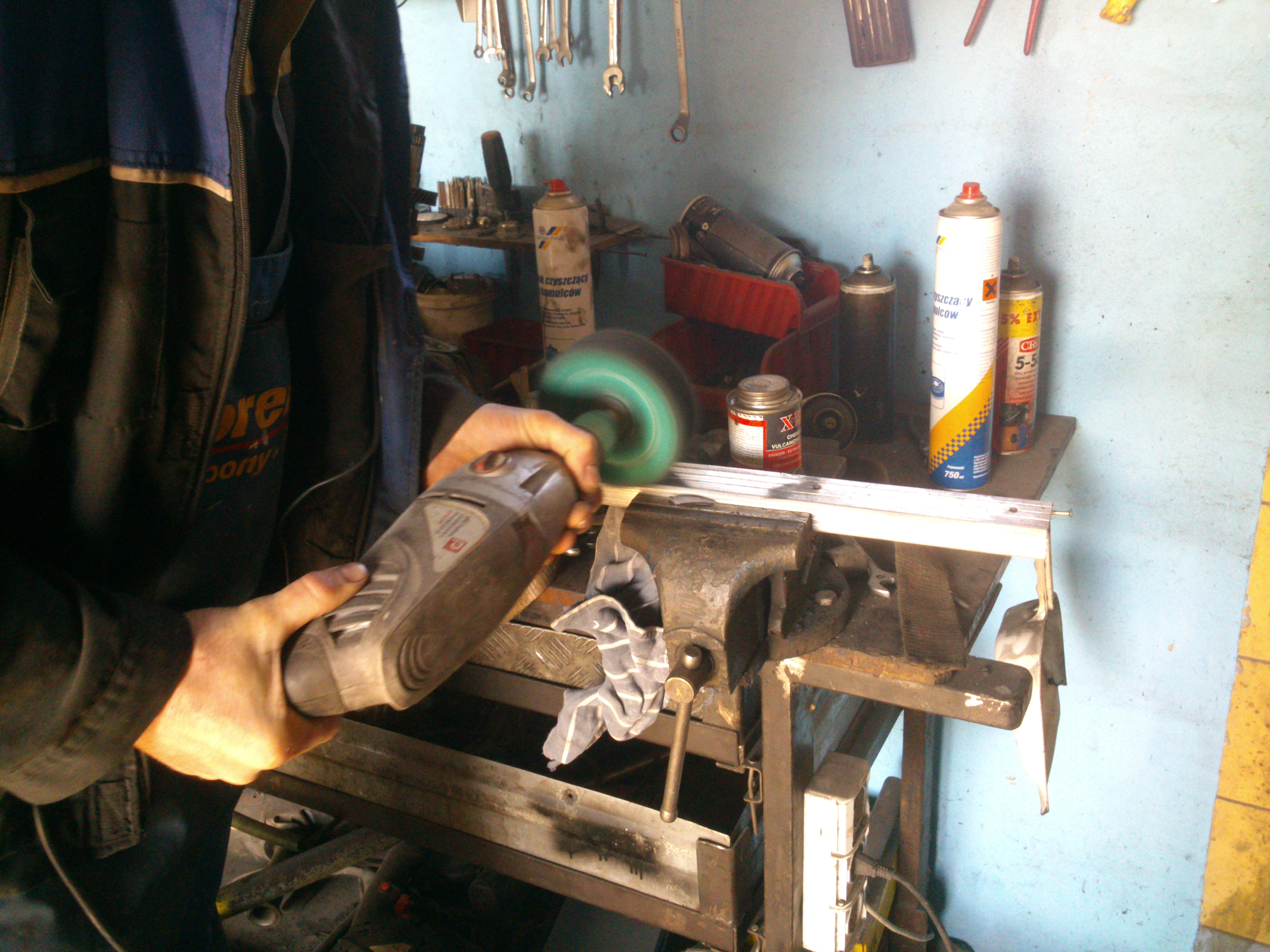

Listwa od stołu i progu wypolerowana na tyle ile się dało.

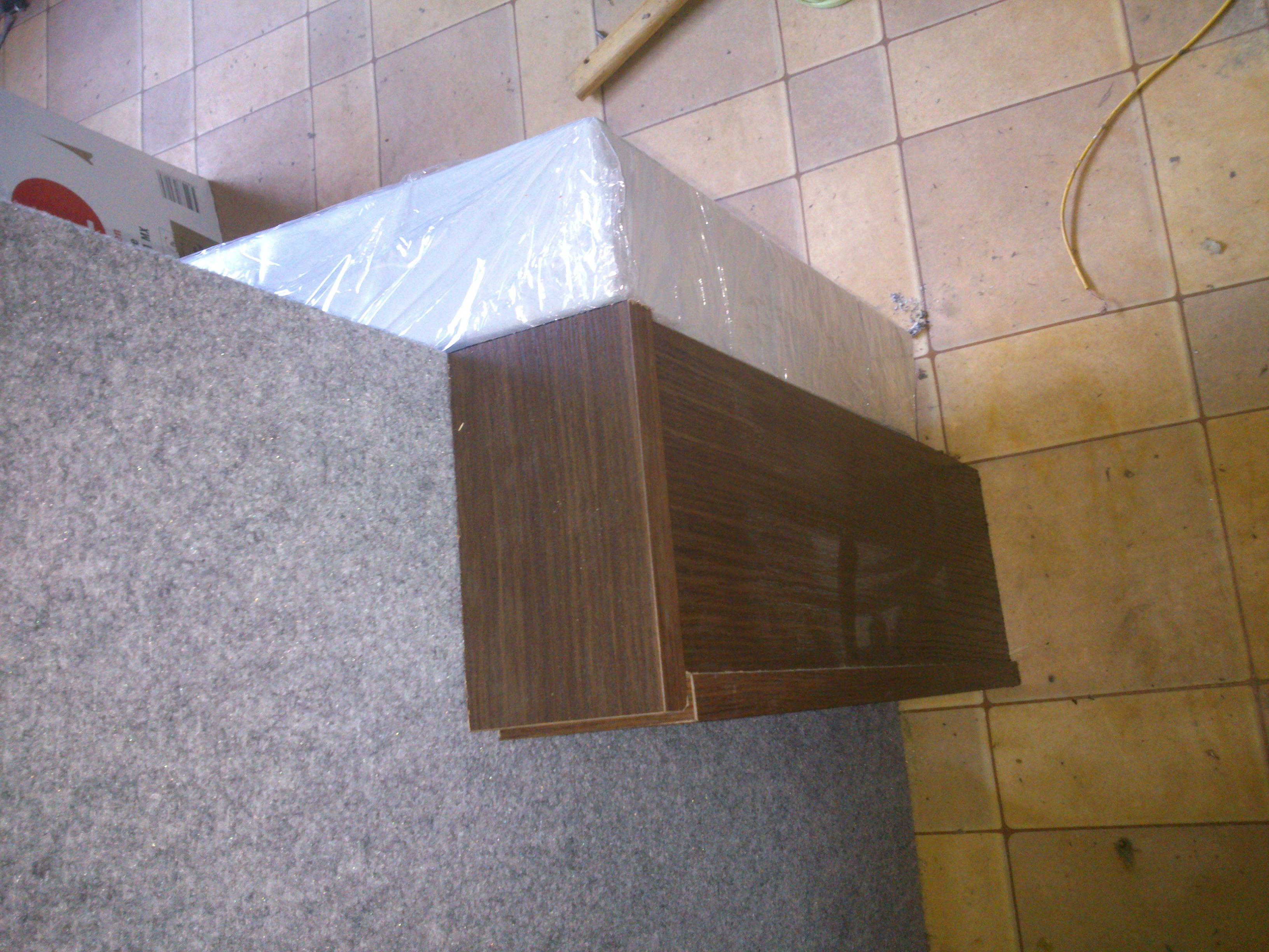

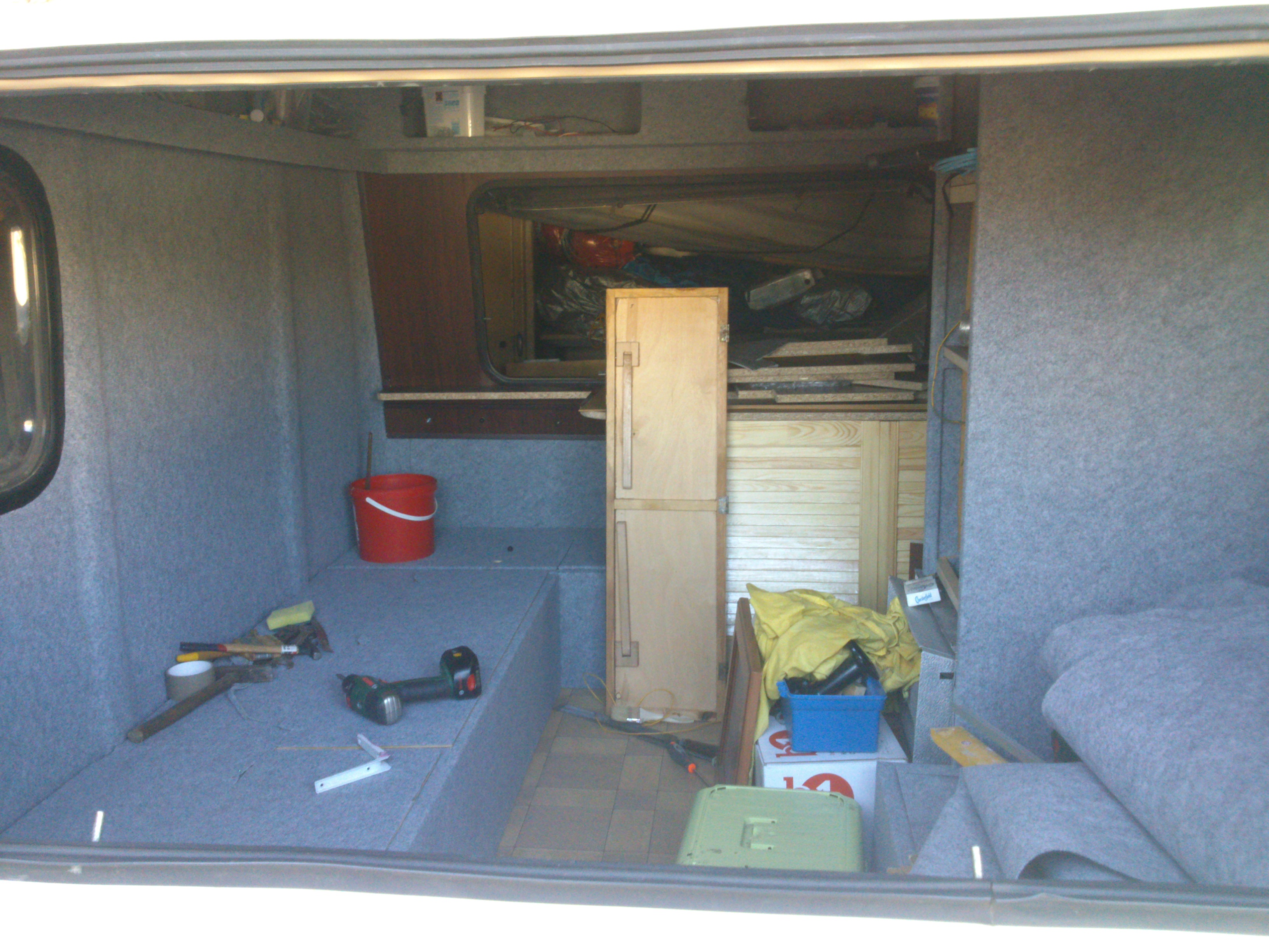

wszystkie meble zamontowane i obklejone.
Daszek cały czas się robi .
Nie mogę się jeszcze zdecydować co z światłami zewnętrznymi.

Ja osobiście jestem przed remontem, zastanawiałem się jak zmienić fronty i szafki czym wykleić.
Twoje oklejanie całkiem ciekawie wygląda, skąd taki pomysł ??

kogut pisze:Ja osobiście jestem przed remontem, zastanawiałem się jak zmienić fronty i szafki czym wykleić.
A byłoby jeszcze ciekawiej gdyby zestawić ze sobą dwa kolory wykładziny, np ten niebieski i wstawki granatowe, ale to tylko moje zdanie.

Ogólne ja zamierzam wykleić kolorem beżowym a szafki/szafe innym raczej ciemniejszym

Wykleić szafki to moment,można zmienić kolor kiedy się chce,mi zostało wykładziny więc jechałem wszystko jedną,misz maszu też nie lubię,pamiętajcie że moja Niewiadówka jest tylko i wyłącznie z przeznaczeniem na ryby,w żaden inny sposób nie będzie wykorzystywana więc piękna w środku czy na zewnątrz być nie musi,ma być wszystko wzmocnione,ocieplone,odizolowane od słońca,musi być sprawne ogrzewanie,łatwa w manewrowaniu,przestawianiu,musi mieć dobre opony,jakieś oświetlenie i wskaźnik naładowania akumulatora,zasilanie tylko 12v i gaz,to mi wystarczy.Biorąc pod uwagę jej przeznaczenie to i tak jak dla mnie jest lepiej niż chciałem :D

Dziś odebrałem obudowę Trumy od malowania proszkowego,oczywiście najpierw obudowa była wypiaskowana,teraz bawię się nad dorobieniem kawałka szafki bo obudowa jest szersza od niej.
