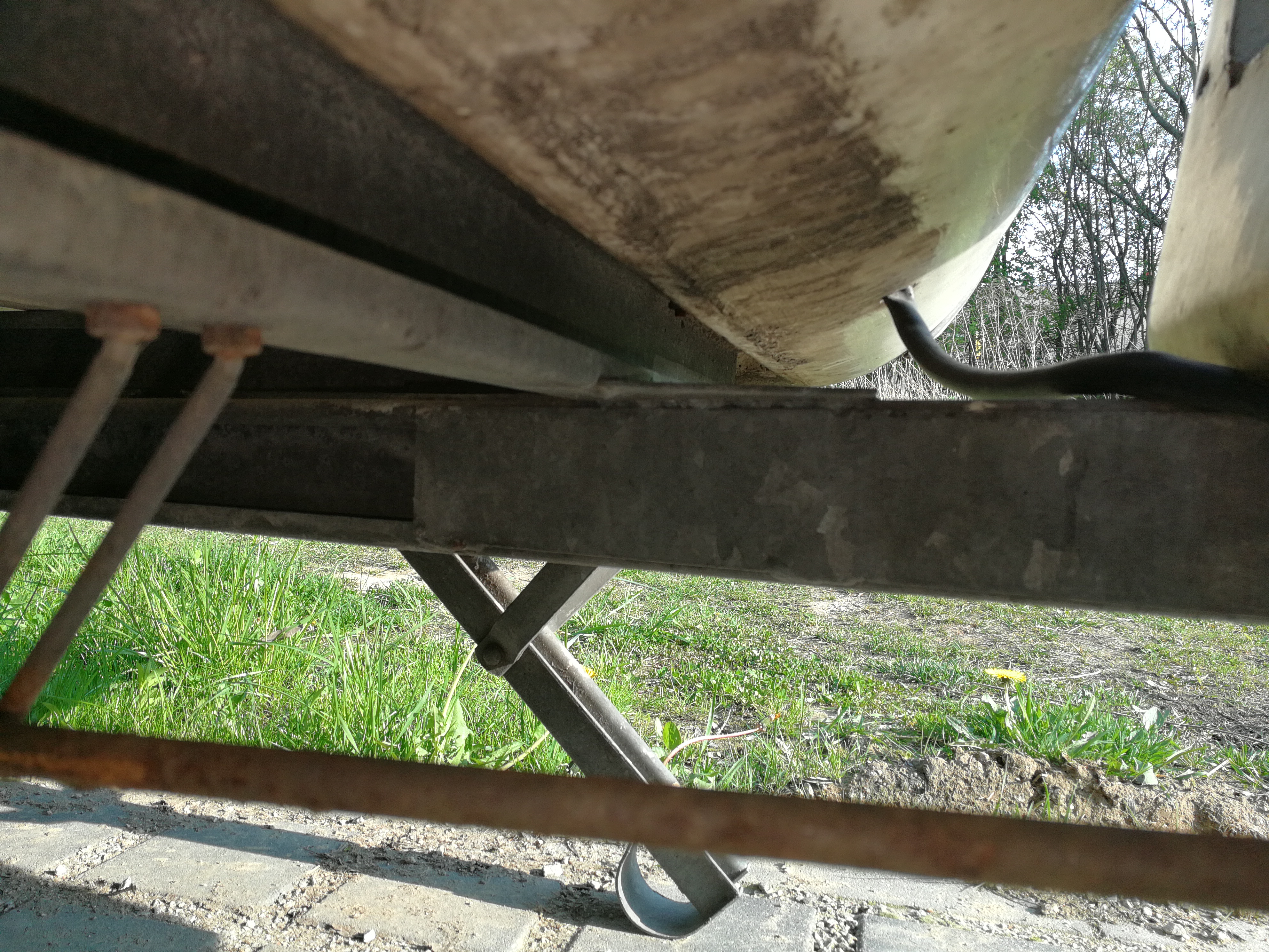

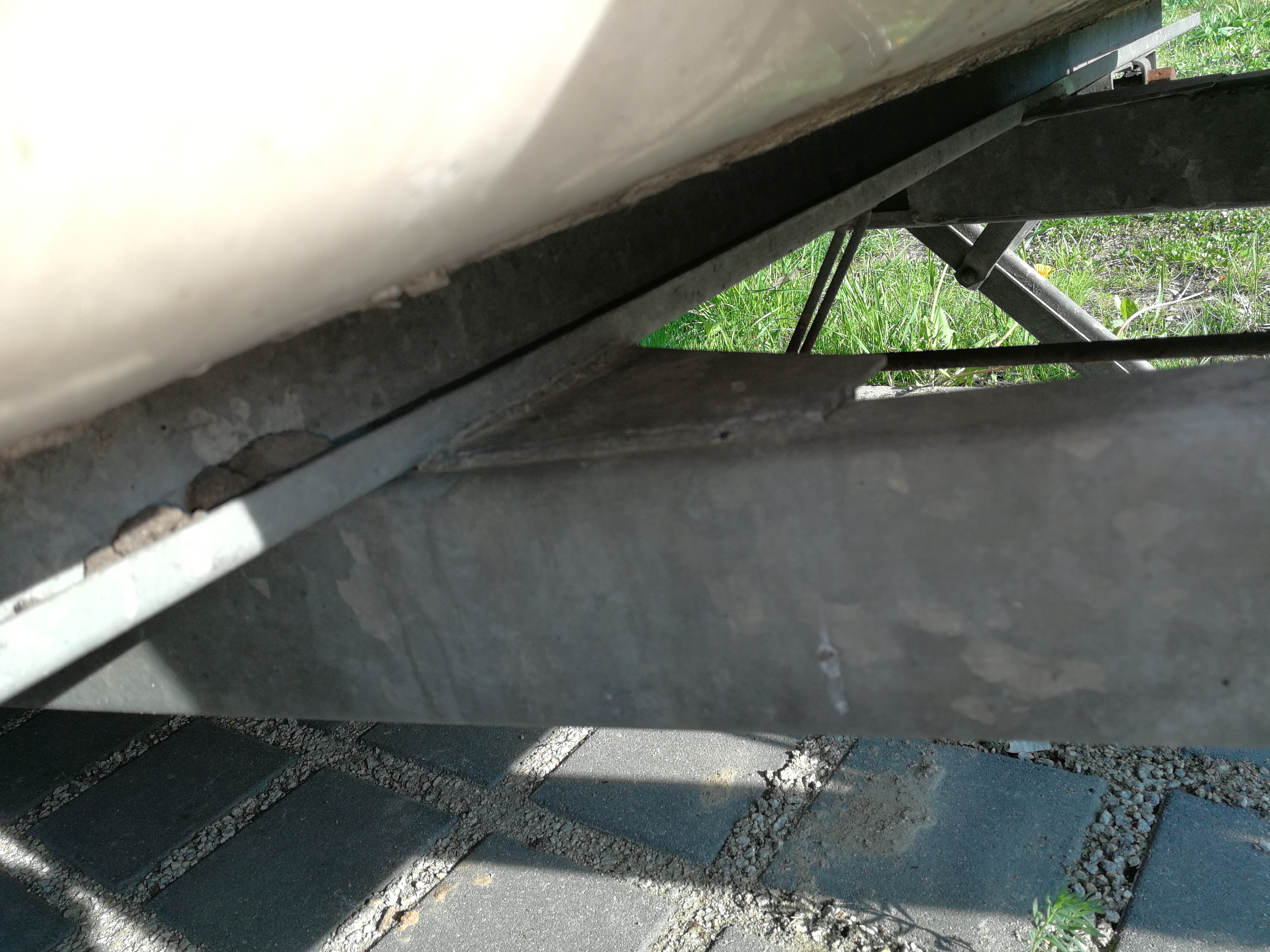

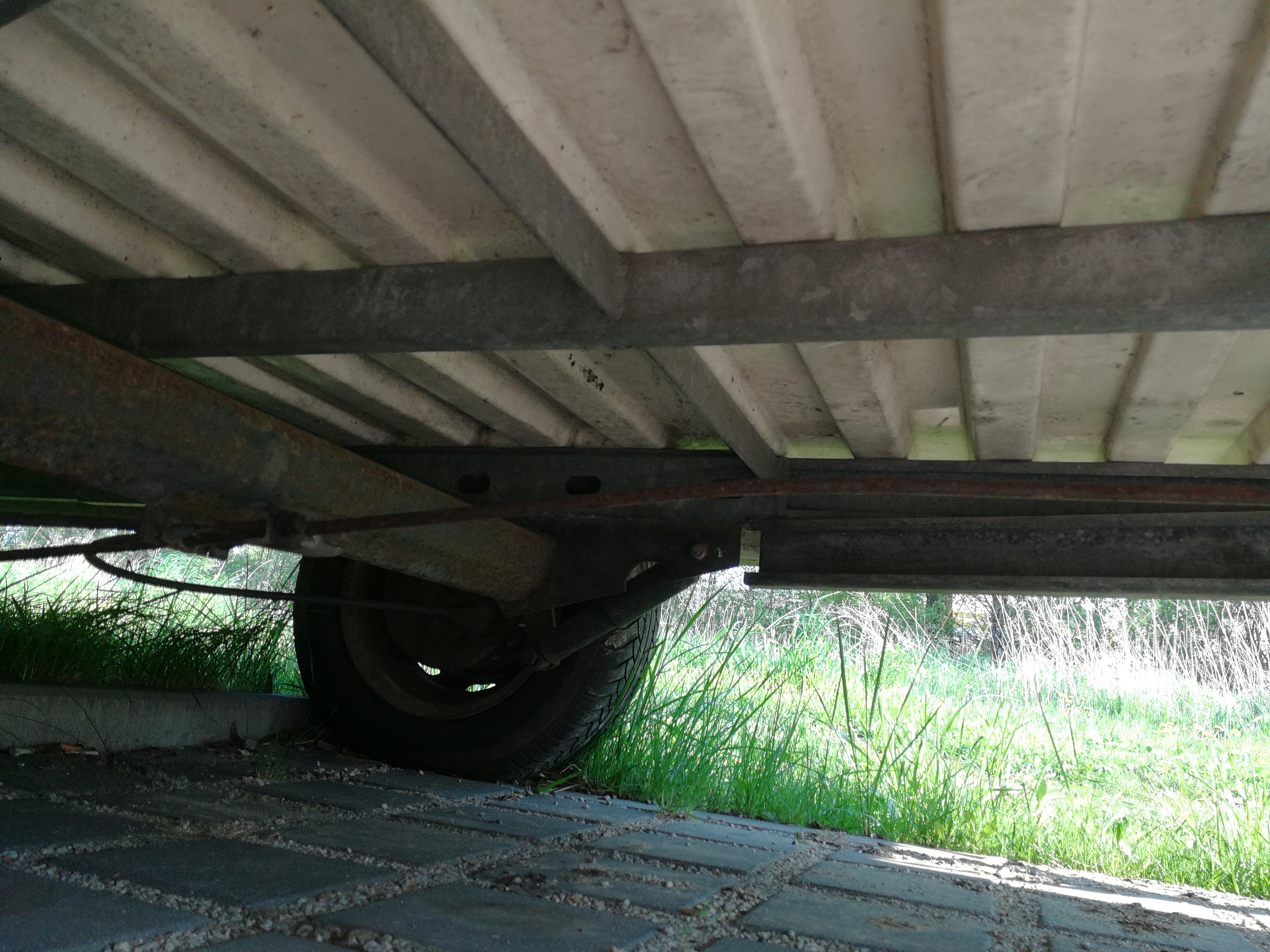

U mnie rama tak wygląda. Rocznik 1988. Więc pewnie jakieś poprawki były.

Romlas pisze:U mnie rama tak wygląda. Rocznik 1988. Więc pewnie jakieś poprawki były.
O kurczę, nie wiedziałem że w n132 cynkowali ramy. Słuchaj, a Ty nie masz posadzonego wielorybka na ramie od enki (nie wiem czy się da, ale... może by Ci to pomogło rozwiązać problemy)?
Posty: 1462
Re: Remont u VVarriora na 132 ... fajerki...
Postautor: Romlas » czwartek, 11 maja 2017, 20:45
Zasadniczo to nie rozwiąże problemów. Nie wiem co tworzyli w niewiadowie ale Vin wygląda jakoś tak x132xxxxxxx i zgadza się z tabliczka znamionową i tym co było w dowodzie. Więc nie jest to samoròbka. No i właścicielem była firma państwowa. Dlatego szkoda że nie ma prawnej drogi żeby to przywrócić do życia.
Postautor: kooba » czwartek, 11 maja 2017, 20:45
132 nie zmieści się na ramię od N-ki. Ktoś po prostu ocynkował ramę. Historia notuje takie przypadki.
Raczej nie 8-) , oprócz zabezpieczenia antykorozyjnego.

W 88 to pewnie niewiadów cynkował wszystko.

Ta przyczepa była zrobiona (można powiedzieć) na zamówienie - lab. Ocynkowana rama to pewnie taka specyfika tego modelu.

grzesiek0 pisze:
Dokładnie, jest identyczna jak u mnie w roczniku '85, poza ocynkiem oczywiście.
kaiman pisze:Ocynkowana rama to pewnie taka specyfika tego modelu.
Pewnie tak, podobnie jak fabryczne okno dachowe takie jak w eNce.
