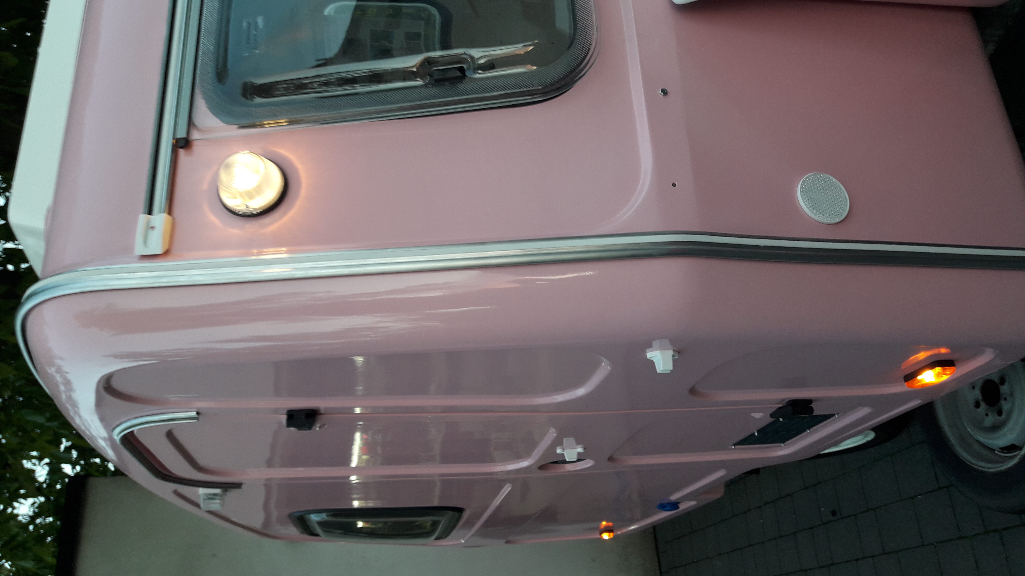

Przez pracowity "łyk end" :lol: przyczepa wzbogaciła się o kilka nowych elementów.
Jest podłoga, wykonana z płyty OSB o grubości 10mm
Ekrany przy oknach okleiłem remontówką.

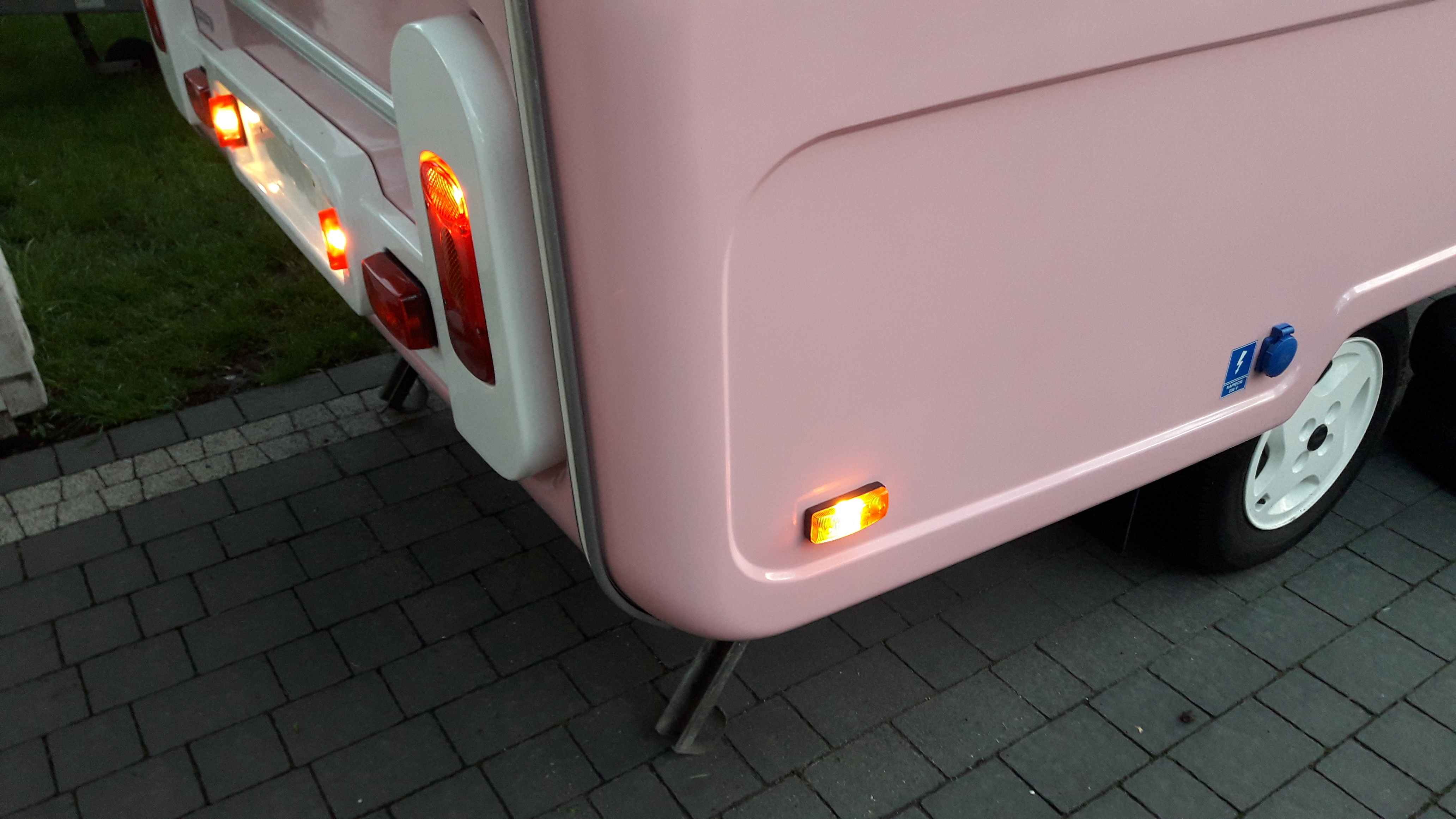

Udało się przykleić podsufitkę, zamontowałem uszczelki okien otwieranych i ogarnąłem elektrykę zewnętrzną.
Trójkąty odblaskowe przymocowane 8-)

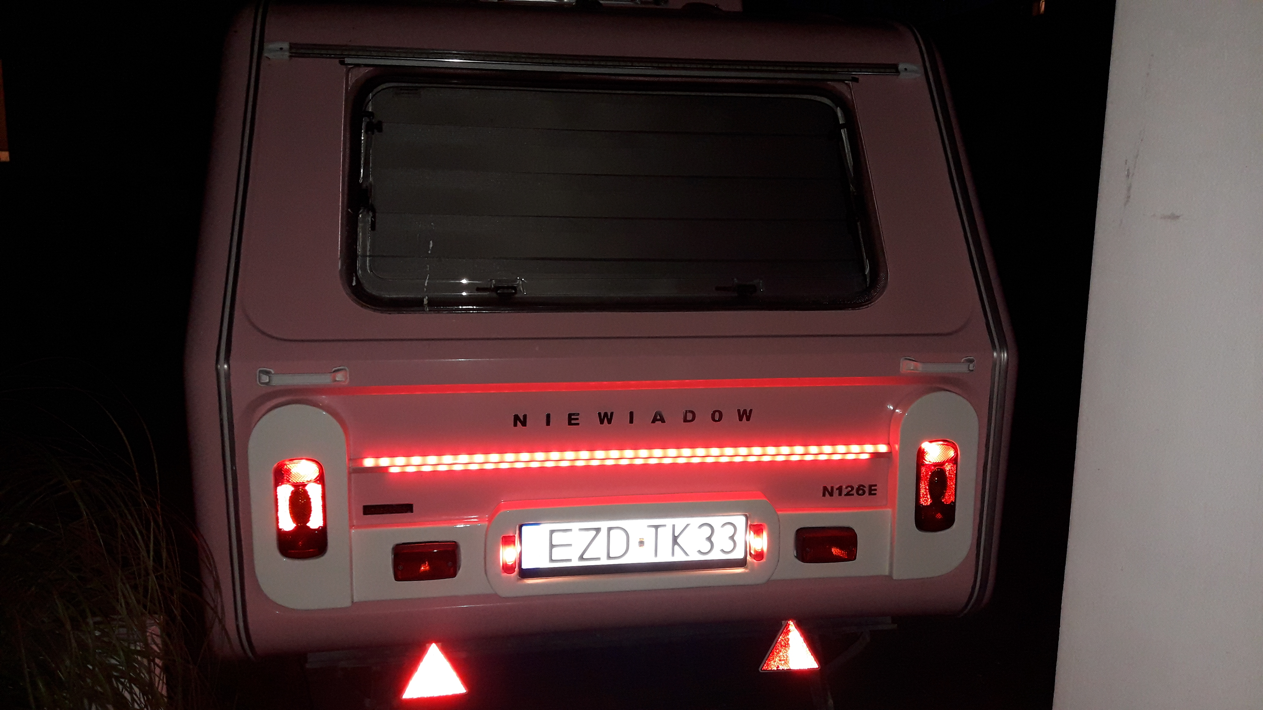

:o Sztos :o a trójkąty tak zostawiasz ?
Peugot 508 SW 2.l + N126b ( w trakcie remontu )
Re: N126E Remont v2 - Miron
Postautor: Miron EZD » środa, 8 lip 2020, 10:48
Tak, trójkąty zostawiam, nie mam w tej chwili pomysłu na inne rozwiązanie.
Może kiedy dołożę bagażnik na rowery zmienią swoje umiejscowienie.

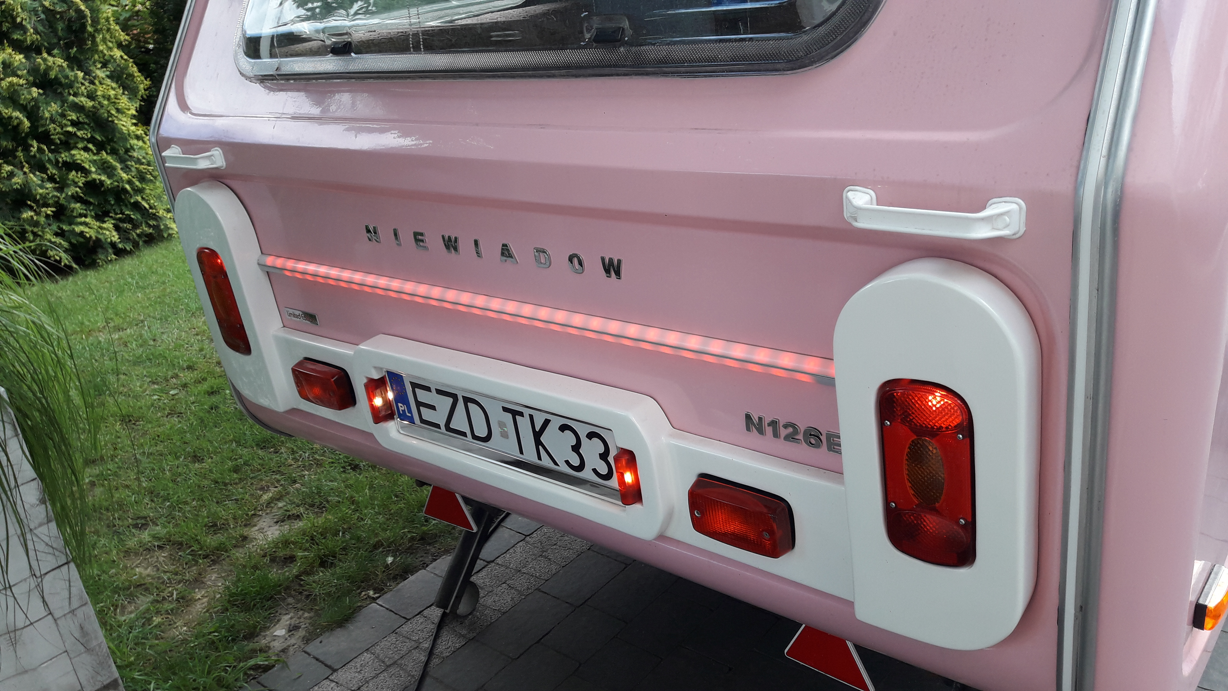

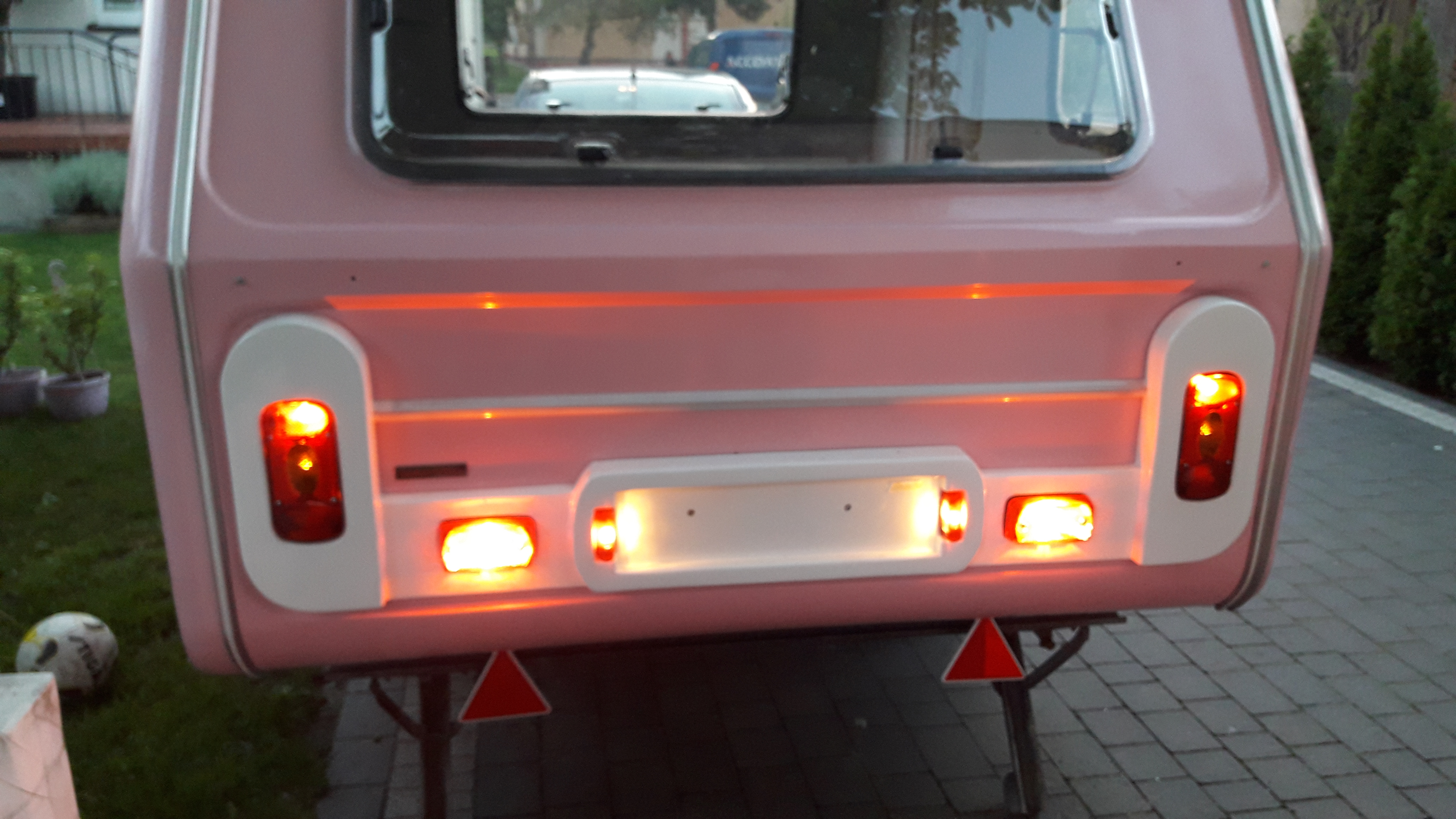

Na razie tyłek wygląda następująco w dzień:
Oraz w nocy:

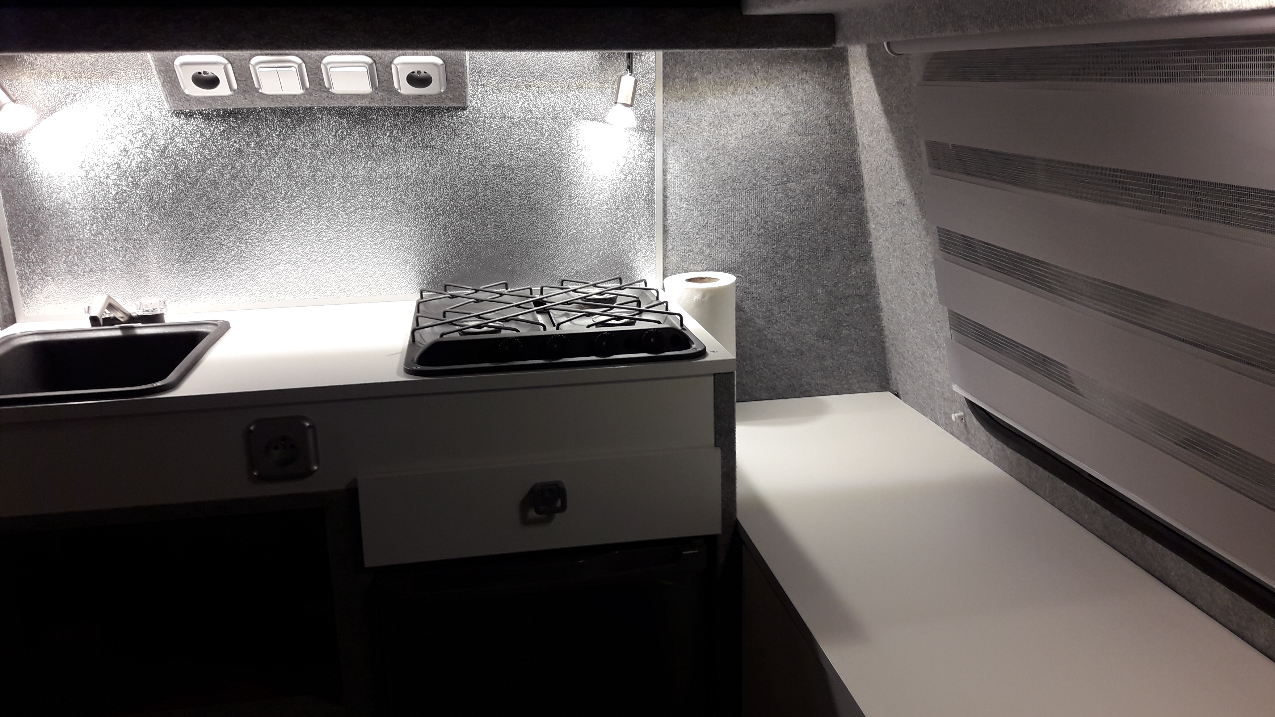

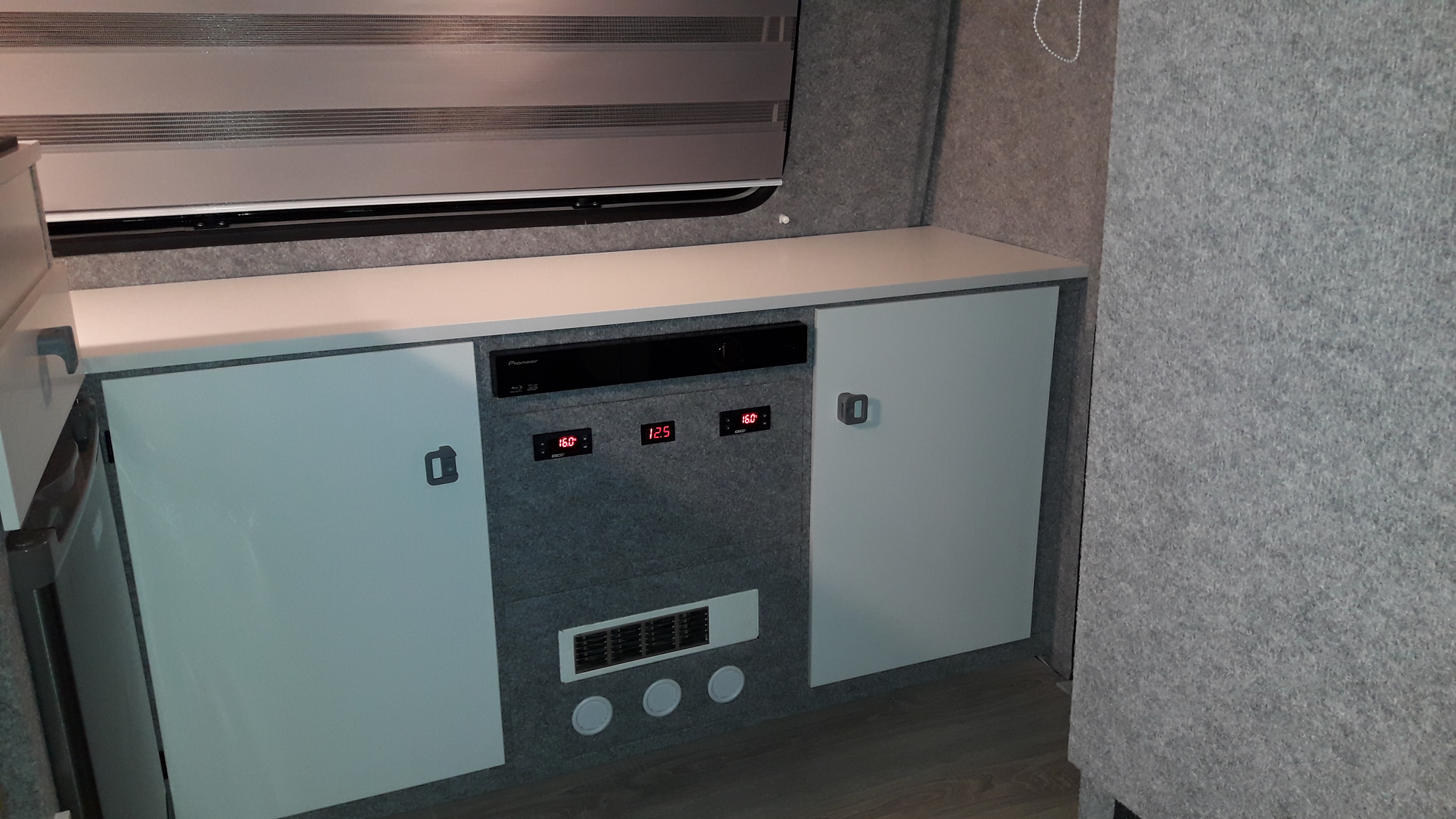

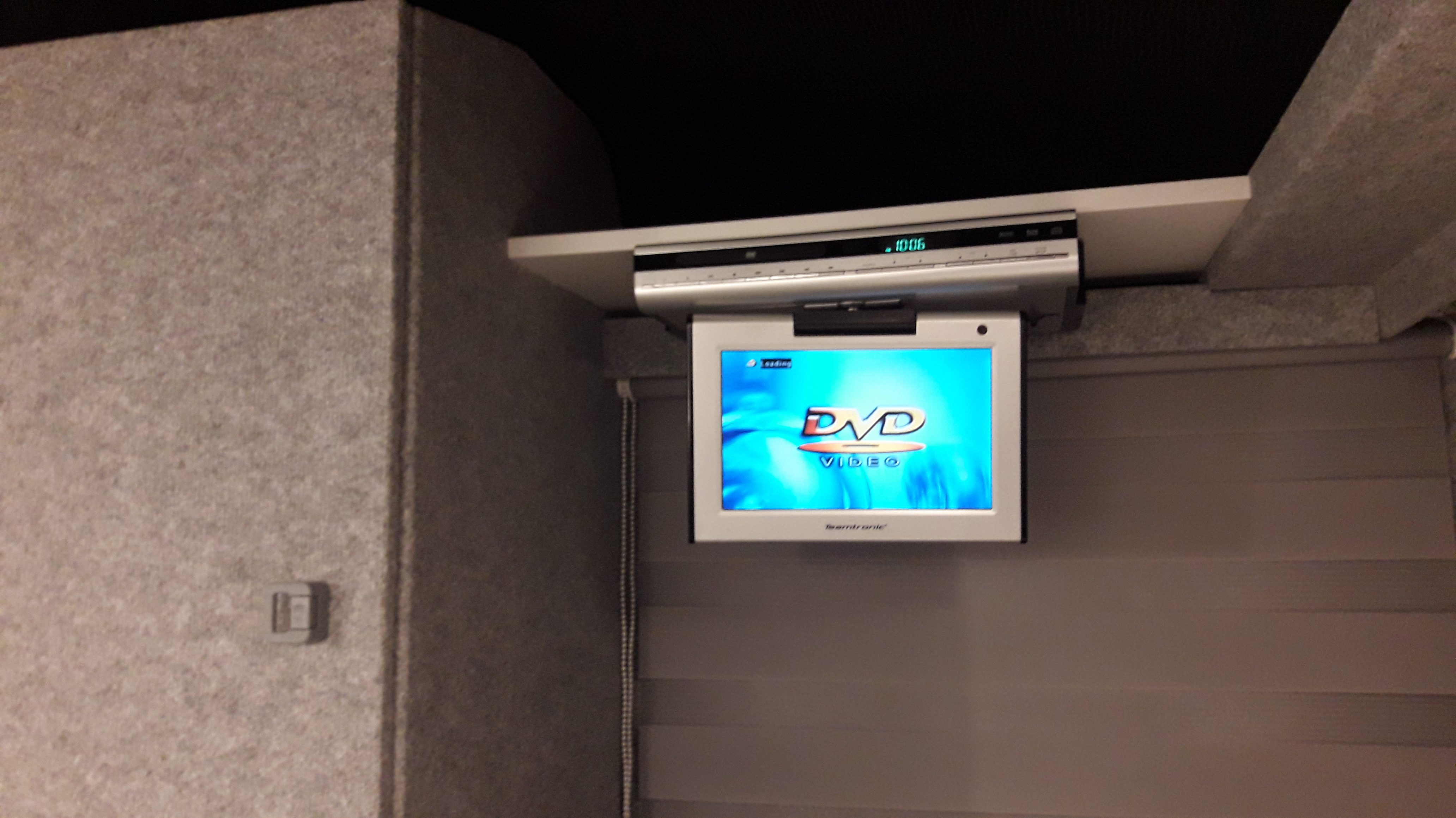

A teraz kilka zdjęć z wnętrza:
Na razie tyle, prace trwają.... 8-)

Fajnie ...co to za sprzęt tv ? i od czego masz 2 pomiary temperatury ?
Postautor: Miron EZD » środa, 8 lip 2020, 11:24
Pavulon pisze:Fajnie ...co to za sprzęt tv ? i od czego masz 2 pomiary temperatury ?
Dzięki, sprzęt to nic firmowego, taki tani kombajn: radio, tv, tv dvb, dvd, av......etc.
Lewy pomiar temperatury jest od wnętrza przyczepy, dodatkowo ma dwie sondy, pierwsza uruchamia ogrzewanie,
a druga mierzy temperaturę za lodówką i będzie sterowała jej chłodzeniem (wentylatorki).
Prawy pomiar to temperatura na zewnątrz przyczepy.
Pavulon
Posty: 509
Lokalizacja: Rudy Raciborskie
Postautor: Pavulon » środa, 8 lip 2020, 11:47
Też myślę o sterowaniu wentylacją lodówki ...masz to na Pid ?
Postautor: Miron EZD » środa, 8 lip 2020, 12:25
Pavulon pisze:Też myślę o sterowaniu wentylacją lodówki ...masz to na Pid ?
Raczej nie, to prosty regulator ON-OFF z histerezą (regulowaną). Model to: ESCO DC20.
Dodatkowo ma jakieś funkcje pomiaru z dwóch czujników jednocześnie: różnicy, średniej etc.
Jest kilka ciekawych bajerów ,najlepiej ściągnij instrukcję i poczytaj.

Kuchenka czteropalnikowa?!?! To już zamiast trumy? :mrgreen:
Postautor: tantalos » środa, 8 lip 2020, 22:17
Trzypalnikowa...
Tata Kazika
Posty: 751
Postautor: Tata Kazika » środa, 8 lip 2020, 22:21
tantalos pisze:Trzypalnikowa...
Faktycznie. Hmm... co z czwartym :lol:
