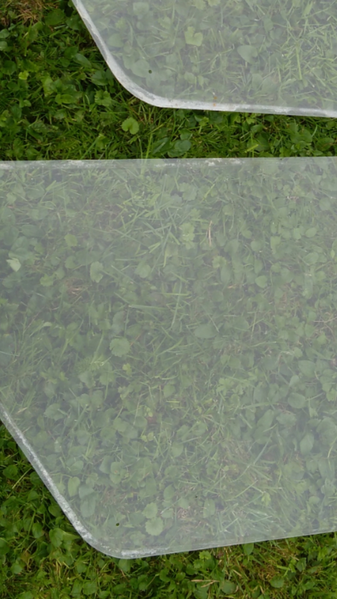

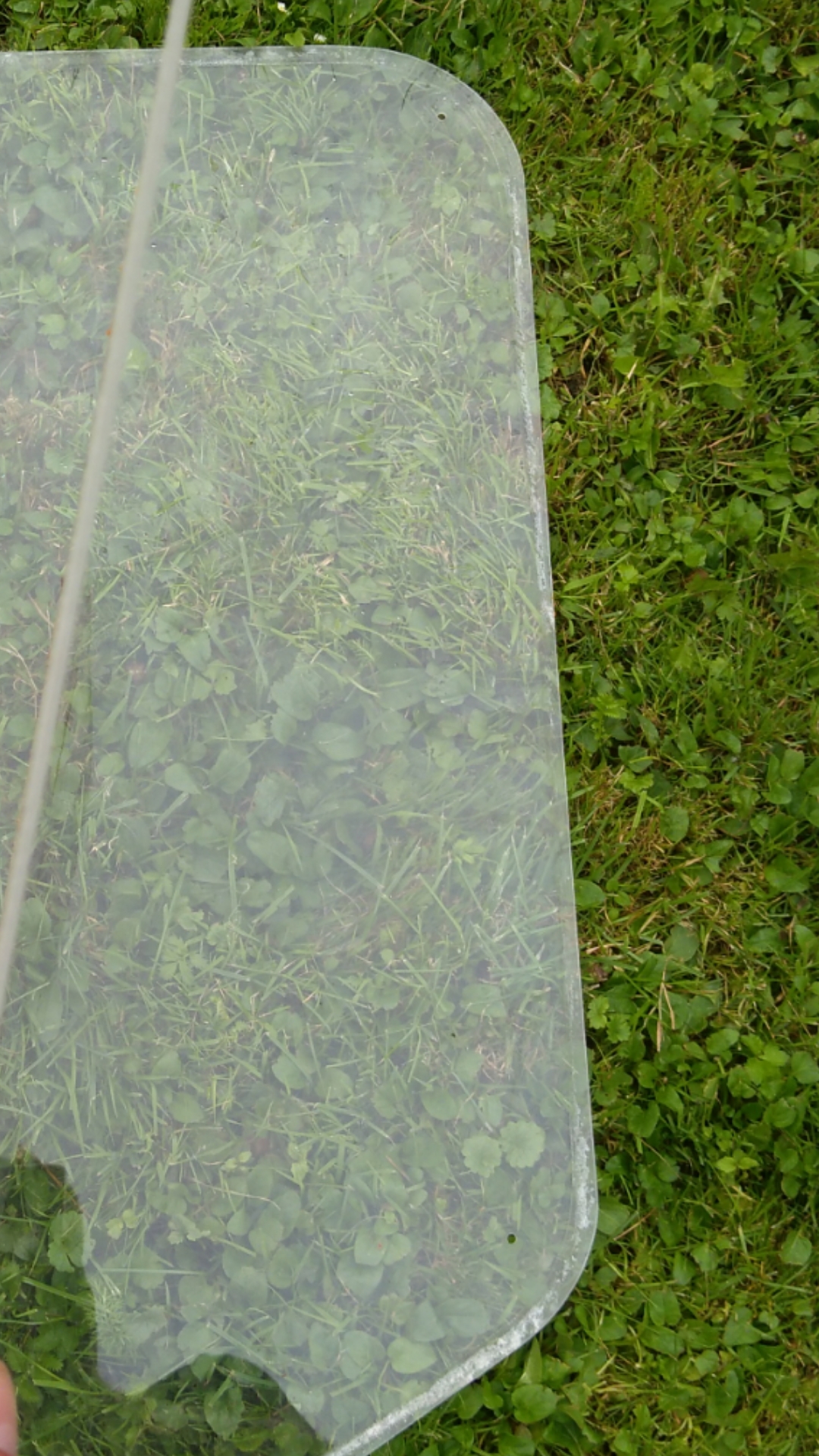

Postautor: Murano » środa, 14 lis 2018, 08:22
Tutaj masz moje szyby podwójne z wieloryba. Akurat boczne. Ale są dwie dziurki fi 5 w górnych rogach.

Postautor: Romlas » środa, 14 lis 2018, 15:47
U mnie w szybach też jest otwór i taki plastikowy pieprznik mały o ile dobrze pamiętam. I uważam że fi 5 to za dużo, ja bym robił max 1 mm albo mniej bo u mnie przez te otwory jakieś muchy złożyły jaja i wykluło się tam życie. I tam też skończyło. Nie jest to fajne
