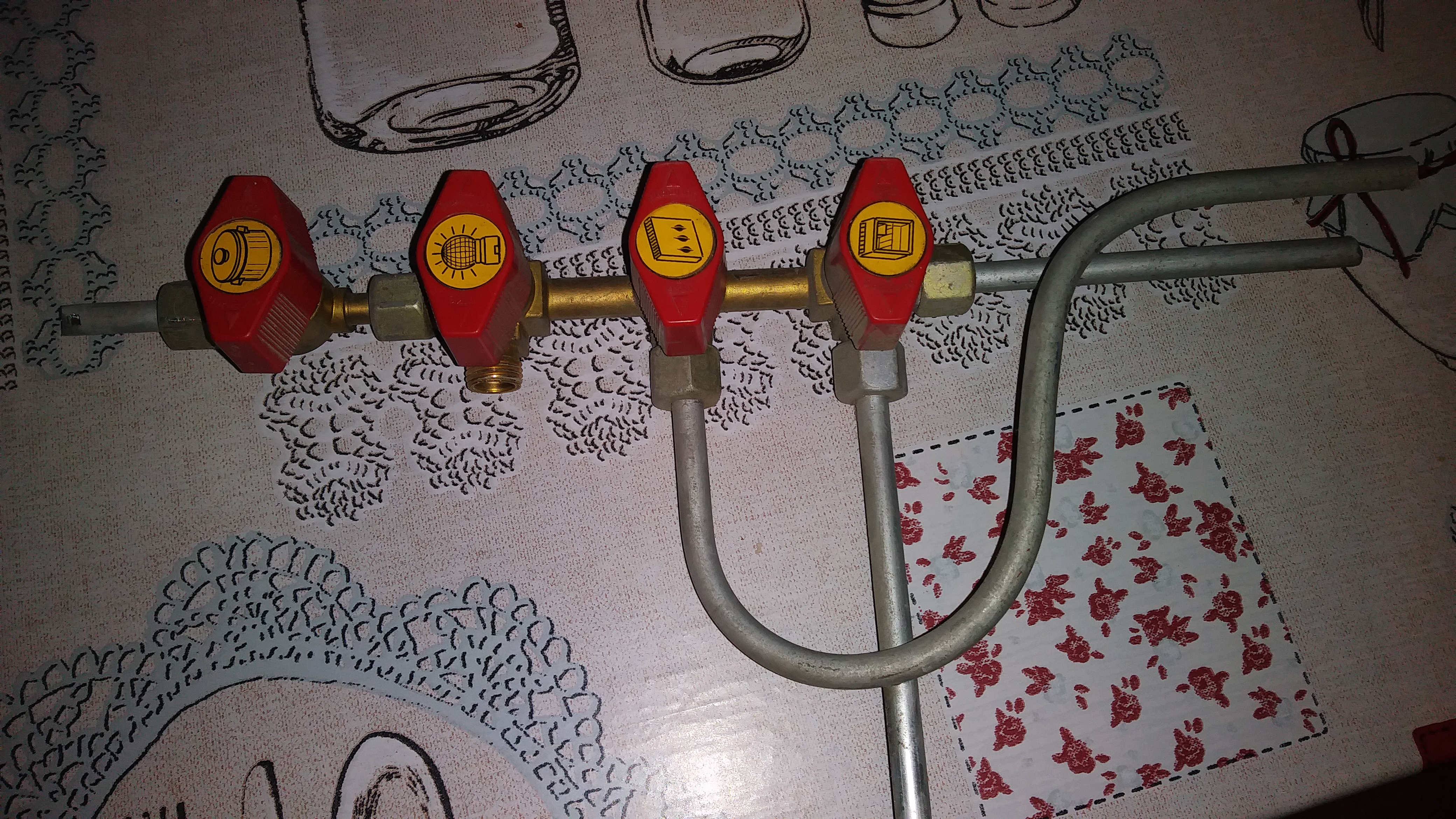

W innym temacie pytałem o zawory gazowe. Znalezienie poczwórnego zaworu w przyzwoitej cenie graniczy z cudem. Trafiła mi się jednak okazja, w postaci 3+1. Po konsultacji z Fiaciorem, stałem się posiadaczem takiej kombinacji:

Nie bardzo rozumiem po co aż poczwórny. Do potrójnego jesteś w stanie podpiąć cztery urządzenia i wydaje mi się że to jest w większości przypadków wystarczające. Tutaj masz niby potrójny i dodatkowo zawór a co za tym idzie dokładnie na cztery urządzenia. Co będzie tym czwartym?

Poczwórny bo:
- kuchenka
- truma
- lodówka
- wyjście zewnętrzne do kuchenki lub grilla.
dzin1975 pisze:Spersonalizowany podgrzewacz łap dla Montiego, co głupio pytasz? Psa nie miałeś w przyczepie? :mrgreen:
Na to nie wpadłem :mrgreen:
Re: Remont naszymi Oczami
Postautor: naal » piątek, 15 lut 2019, 08:42
Ja też mam wyjście zewnętrzne ale ono ma swój zawór więc już nie dublowałem. Gorzej będę miał w n132. Faktycznie poczwórny będzie poszukiwany bp dojdzie jeszcze bojler trumy

No zewnętrzny ma zawór, ale myślę, że nie zaszkodzi dodatkowy. Ja wiem, że może jestem przewrażliwiony, ale niech jakiś czubek włoży rękę pod klapkę i odkręci zawór. Ja mam takie ciekawskie nasienia na osiedlu a przyczepa będzie stała pod blokiem. Wiem co się działo jak dotychczas remontowałem. Musiałem mieć oczy dookoła głowy.

oko pisze:No zewnętrzny ma zawór, ale myślę, że nie zaszkodzi dodatkowy. Ja wiem, że może jestem przewrażliwiony, ale niech jakiś czubek włoży rękę pod klapkę i odkręci zawór.
Nic się nie stanie. Szybkozłącze "puści" gaz dopiero jak wciśniesz wąż z wtykiem.

W tym zaworze co mam jak nie włożysz węża to nawet go nie odkrecisz.

naal pisze:W tym zaworze co mam jak nie włożysz węża to nawet go nie odkrecisz.
Tego nie wiedziałem.
