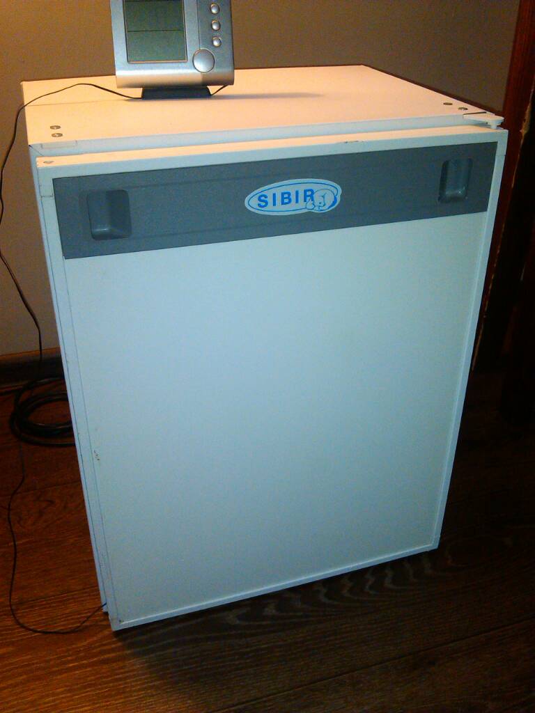

Wczoraj zakupiłem również lodówkę absorpcyjną na 230V. Niestety turystyczna na 12V nie nadaje się do niczego. Miałem już kupić najmniejszą dostępną, zwykłą agregatową ale w ostatniej chwili znalazłem lodówkę marki Sibir :) model nb 140. Niestety nic na jej temat w necie znaleźć nie mogę ale gość twierdzi, że działa jak trzeba i daje gwarancję to zaryzykowałem. Głównie dlatego, że jej głębokość to podobno 41 cm co świetnie mi pasuje. Zwykła agregatowa miała minimum 51 i wystawałaby mi z szafy na salon 12 cm :) . We wtorek ma przyjechać to zobaczymy co to za cudo.

Postautor: reflexes » wtorek, 13 maja 2014, 17:08

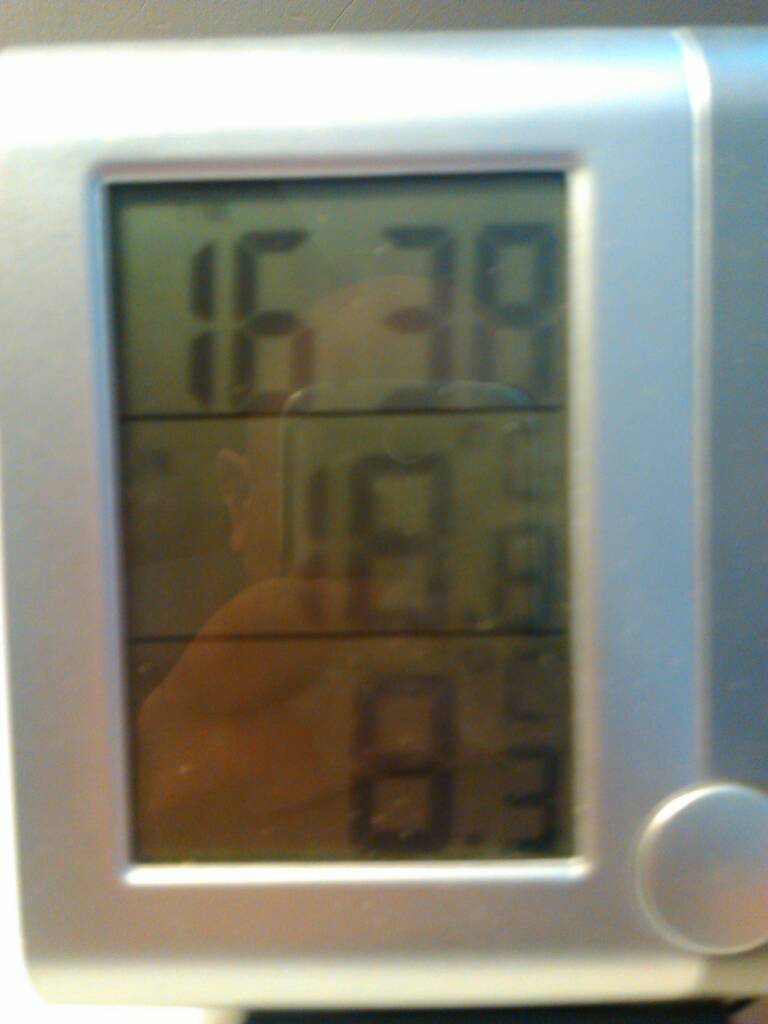

Lodóweczka dotarła, po godzinie temperatura spadła do około 8 st C.
reflexes z tapatalk
Ostatnio zmieniony środa, 14 maja 2014, 07:31 przez reflexes, łącznie zmieniany 1 raz.
Re: Odp: N126N kontra reflexes, czyli pamiętnik remontowy
Postautor: reflexes » wtorek, 13 maja 2014, 17:47
Dwie godziny i 3 st. Super. Czas szukać miejsca w budzie.
Edit:

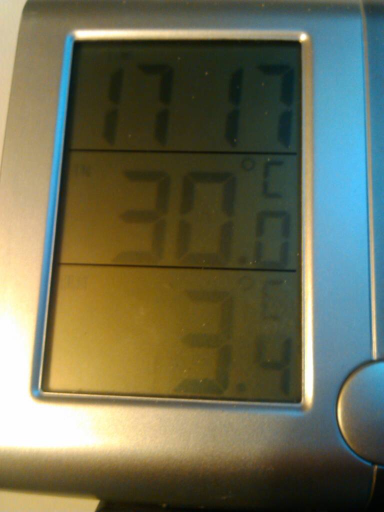

Po około 4 godzinach lodówka stanęła na 1,3 st. C. Rewelacja. W końcu będę miał zimne piwo na kempingu. Dzisiaj jadę do kibelmarketu po kratki wentylacyjne i zaczynam montaż. Mam nadzieję, że w końcu przestanie u mnie padać, bo pogoda wkurza mnie ostatnio na maxa. Siedzę w robocie to słońce jak na Majorce, wychodzę do domu to ulewa :cry:
Tak sobie przy okazji myślę, że lodówkę to można wykorzystać też do grzania budy w chłodne wieczory. Na termometrze widać, stał na tyle lodówki i już nabił 30 st. C. Jeżeli lodówka zostanie zamknięta w szafie to myślę, że będzie tam na prawdę ciepło. Jedna kratka, mały wiatraczek i grzejemy aż miło :wink:

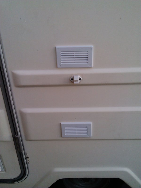

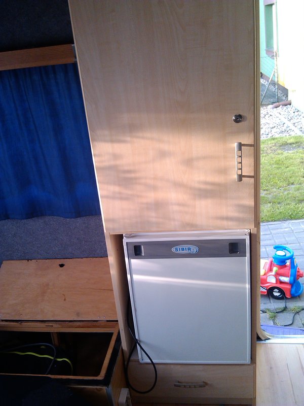

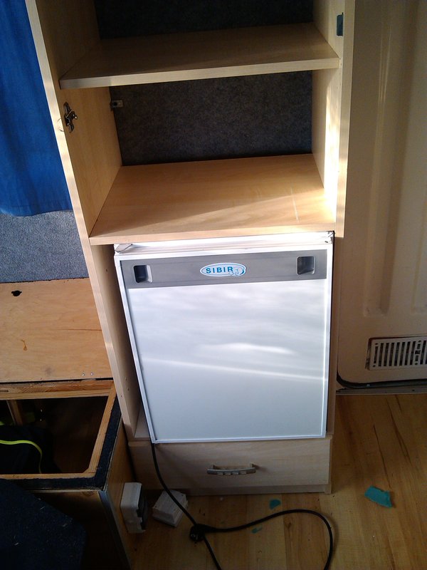

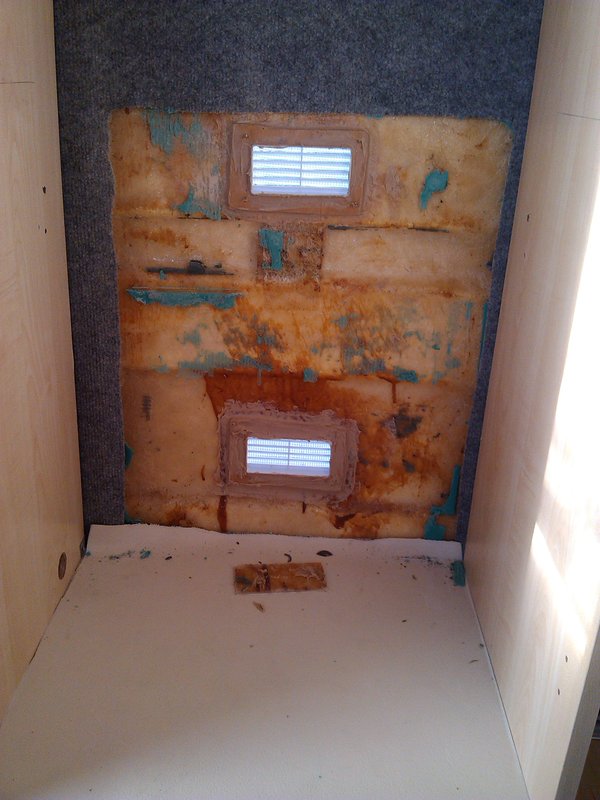

W końcu pogada się u mnie poprawiła więc przyszedł czas na drobne modernizacji. Dzisiaj na tapetę trafiła lodówka i jej montaż oraz wentylacja. Kratki są przykręcane i wklejone na klej, a od środka wklejone są kawałki sklejki dla usztywnienia. Za lodówką wyciąłem wykładzinę i izolację, bo te rurki od lodówki grzeją się dość mocno więc wolę żeby zbyt blisko nie było żadnych materiałów na które temperatura może źle działać. Na razie nie mam tam żadnego wentylatora, bo trochę tam ciasno. Jak wszystko złożę do kupy to odpalę lodówkę i zobaczę czy samoczynna wentylacja daje radę. Jeżeli będzie się mocno grzało to wstawię jakiś wiatraczek komputerowy. Pozostało dorobić półkę nad lodówką i zaślepić szparę obok, muszę lodówkę też jakoś przymocować do szafy, bo na razie jest tylko wsunięta.

Wszystko fajnie ;) tylko lodówka trochę pustawa. Musisz włożyć do środka jakieś szkło żeby lepiej trzymała temperaturę;).

Będzie, będzie. Na razie jeszcze co chwila ją wkładam i wyciągam więc szkło trochę przeszkadza. :D

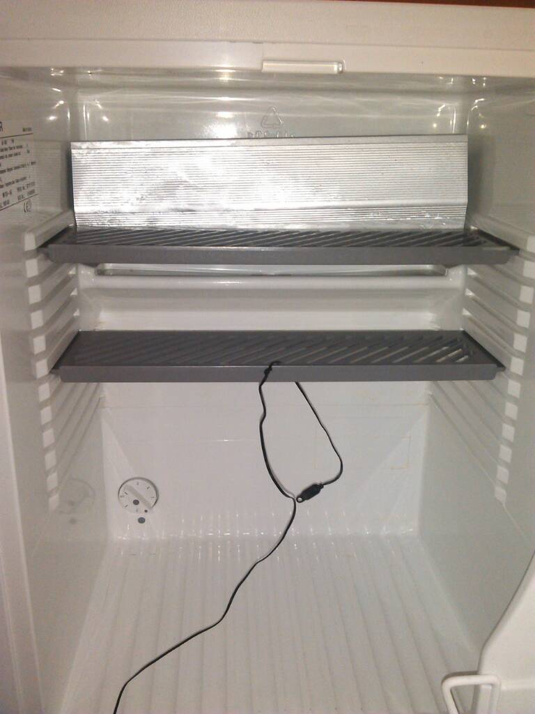

A tak przy okazji mi się przypomniało. W lodówce jest pokrętło od regulacji temperatury, które po środku ma mały przycisk. Ktoś się może orientuje co to może być?
