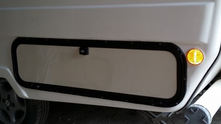

Wejdzie nawet 110, taką na pewno ma Karolus
ale trzeba też brać pod uwagę drugi wymiar, bo można się nie "zmieścić" w płaskiej powierzchni ściany.

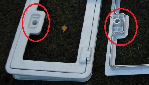

Mam na oku klapę tylko bez zamków... cena dedykowanych hmm odstrasza a potrzebne są 2. Czy jest szansa dopasowania innego zamka nie "karawaningowego"?
Posty: 4432
Re: Pytania, sugestie, podpowiedzi - czyli moje zmagania z N126N
Postautor: CornBlumenBlau » poniedziałek, 13 cze 2016, 22:14
Trudno tak jednoznacznie odpowiedzieć tak, lub nie.
Pewnie się da, ale trzeba być fanklubowym Vvarriorem :D
Tak na serio myślę, że wystarczy zamek od skrzynki na listy z marketu budowlanego i odpowiednie jego uzbrojenie.

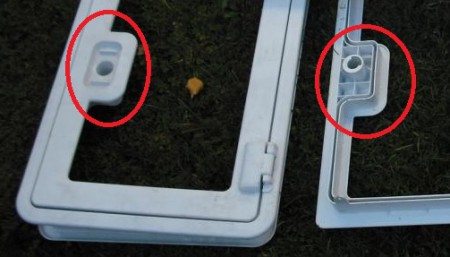

BobBudowniczy pisze:Mam na oku klapę tylko bez zamków... cena dedykowanych hmm odstrasza a potrzebne są 2. Czy jest szansa dopasowania innego zamka nie "karawaningowego"?
do wyboru do koloruhttp://www.okuciaonline.pl/category/zamki-meblowe-zamki-z-ryglem

tylko poza samą wkładką brakuje tam jeszcze tego plastika czarnego... no chyba, że to nie jest do niczego potrzebne i można to ogarnąć zwykłą wkładką z linka powyżej

tam wsadzisz zwykłe PCV (1 zdjęcie?) albo inny plastik

Dobra przekonaliście mnie :) pozostaje jeszcze ustalić korzystną cenę i biorę :) wymiary 1000x300 trochę duże ale skoro Karolus wcisnął 110cm to 100 będzie ok

Jeśli dobrze kombinuję, to ten plastik może działać na zasiadzie klamki w drzwiach wejsciowych, można je otworzyć i zamknąć w stanie niezaryglowania na klucz. Ale to takie moje gdybanie. U Karola chyba jest coś w podobie.

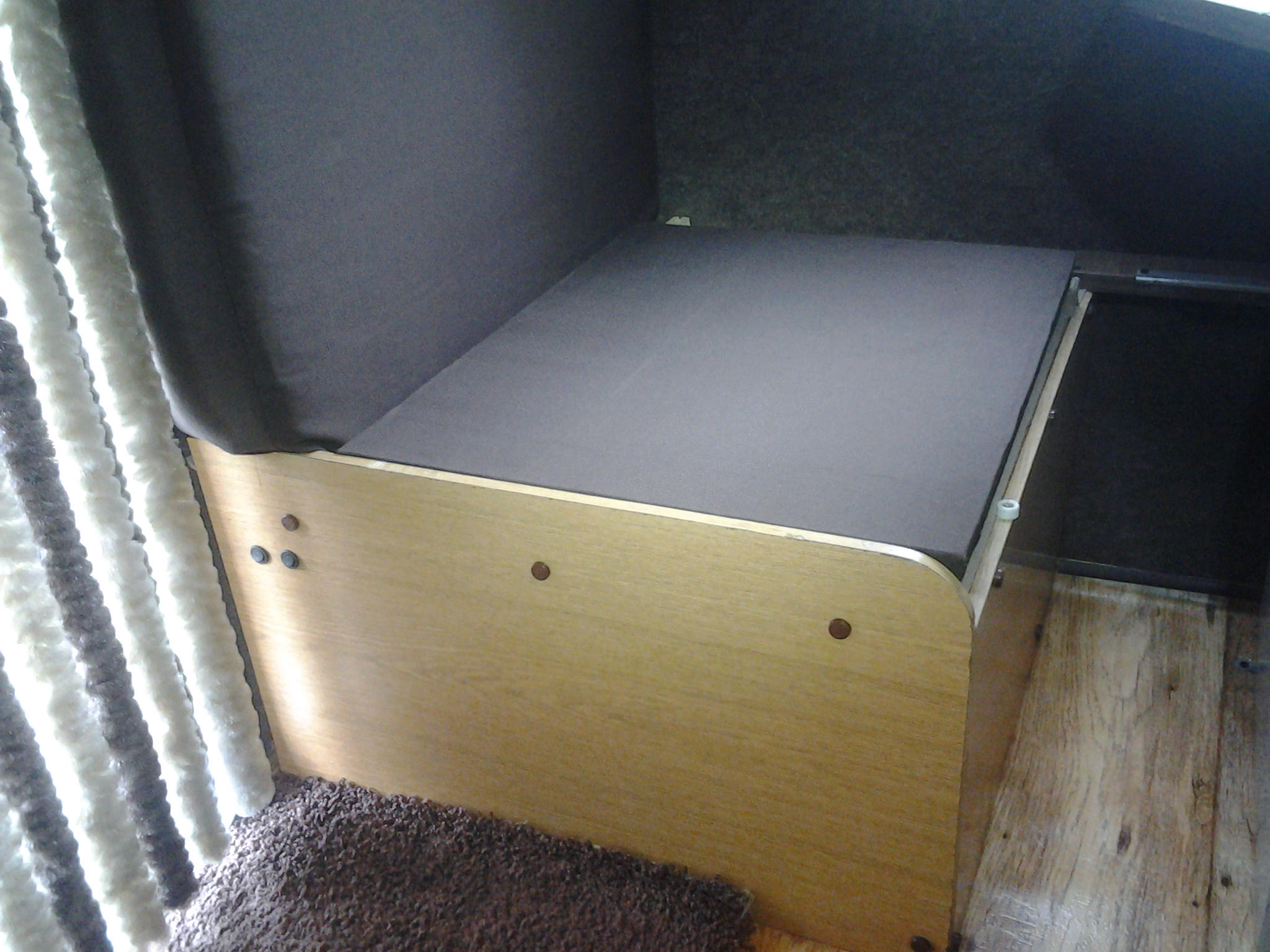

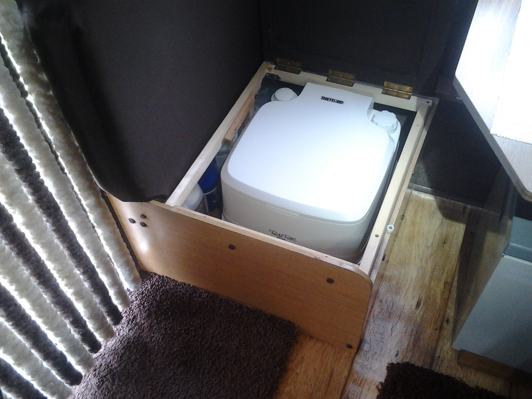

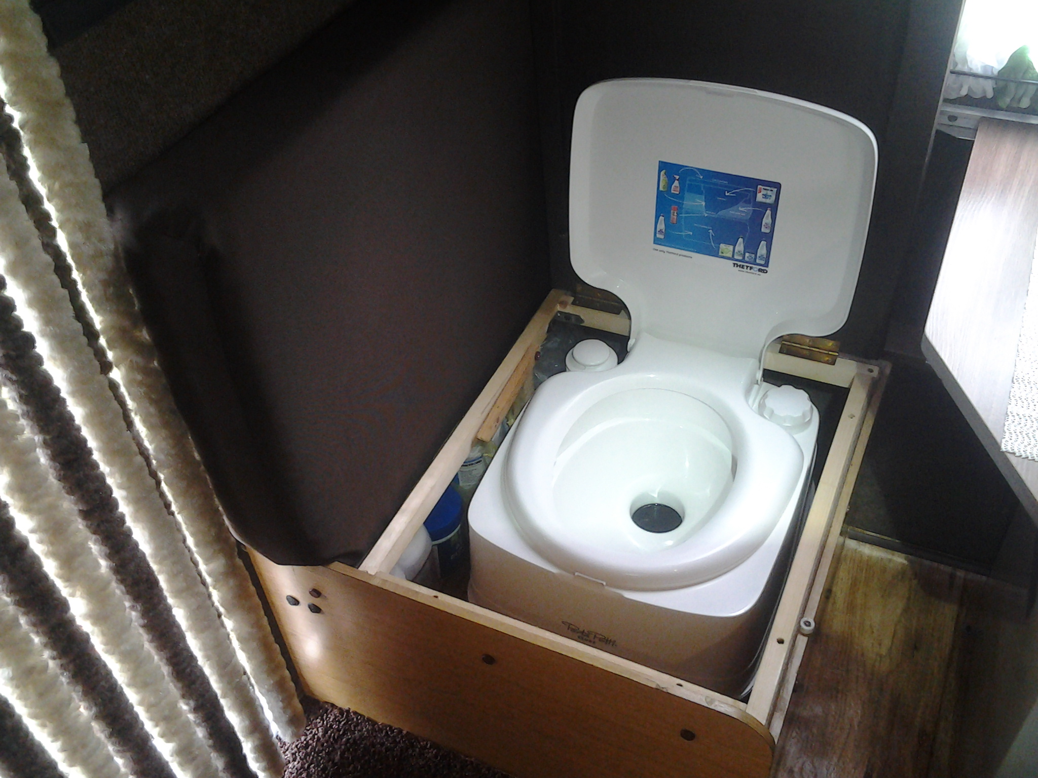

U nas drobne zmiany w przyczepce. Długo się opierałem, ale w końcu uległem namowom Naci i po pozytywnych rekomendacjach przenośnych toalet Tethford'a przez Piotra (Aganetka) zgodzilem się na chemiczne, awaryjne wc.
Od samego początku chciałem by toaleta miała swoje stacjonarne miejsce w przyczepie, aby nie wozić jej w bagażniku holownika.
Chyba jedynym miejscem nadającym się do tego w N, bez zbytniej ingerencji w układ mebli jest kufer przy drzwiach wejściowych, ale chciałem też aby dotychczasowe siedzisko nie różniło się z zewnątrz od standardowego. Wc jakie zakupiliśmy to Tethford 145 o wysokości 33 cm. Kufer i tak musiał zostać podwyższony o około 4 cm. Praktycznie od nowa wykonałem cały wewnętrzny stelaż wraz z górną pokrywą oraz innymi mocowaniami.

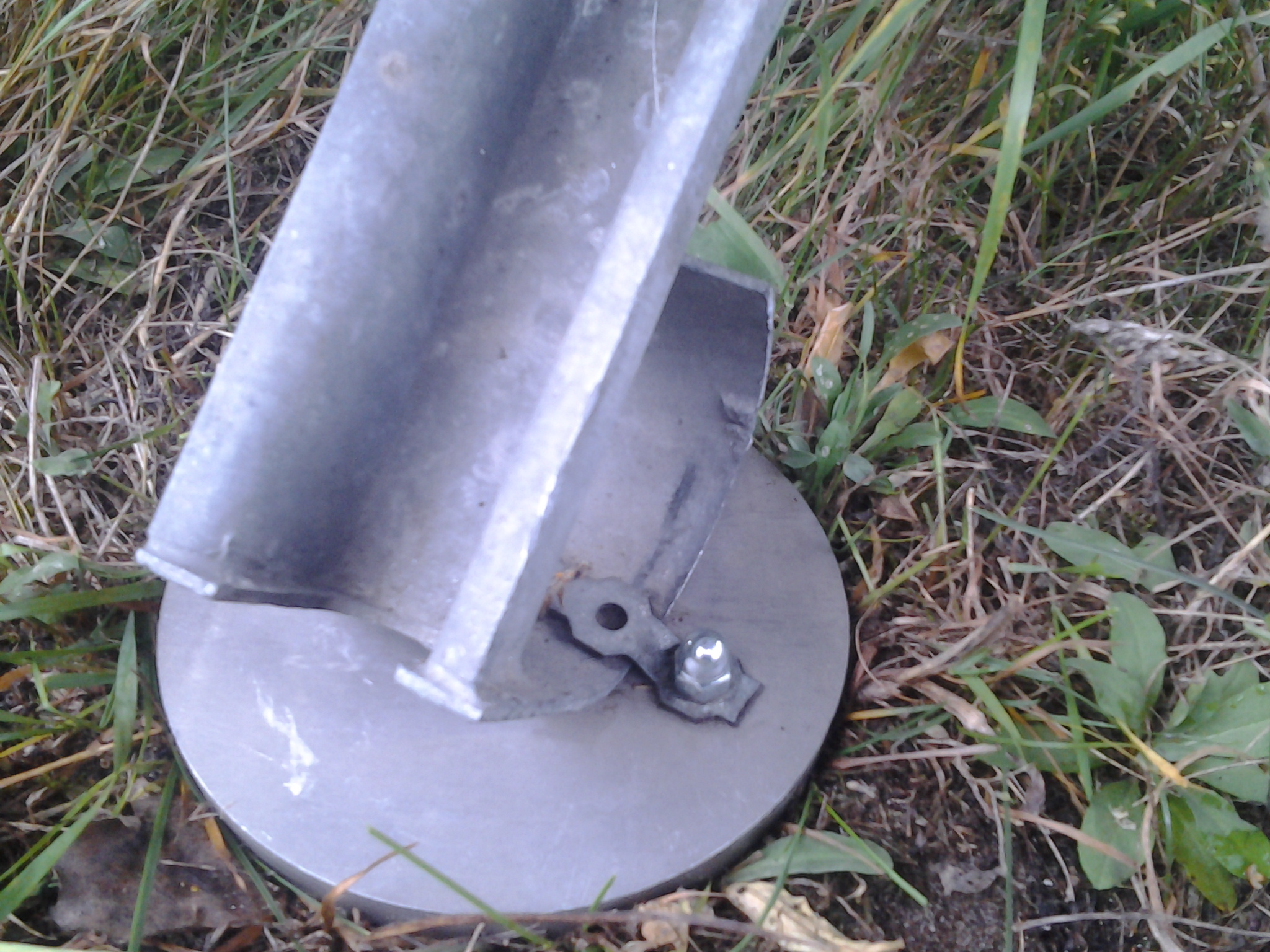

Dodatkowo założyłem aluminiowe krążki o średnicy 130mm i grubości 12mm jako stałe podstawy pod podpory.
Postautor: naal » sobota, 6 sie 2016, 13:54
Kibelek dla kobiety szczególnie to ważna rzecz. Ulokowanie również super. Na stoliku postaw jeszcze tableta z Internetem to sam będę do Ciebie na kupę wpadał :D

Zazwyczaj mam w przyczepie ciekawsze rzeczy niż tablet i sracz... Wpadaj smiało ;)

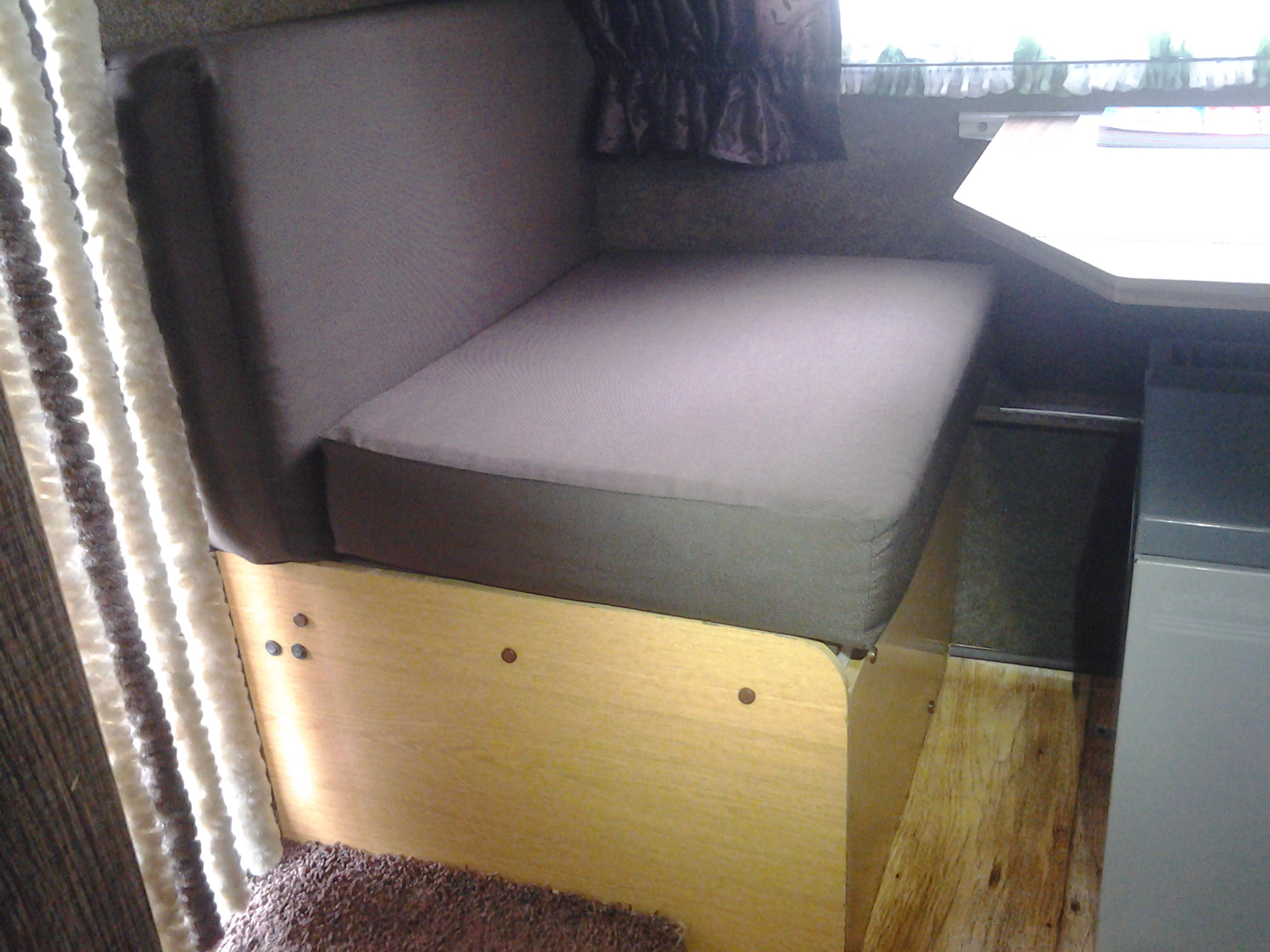

A co z drugim kufrem, też podniosłeś? Czy jakiś inny patent żeby łóżko było równe?
Posty: 4432
Postautor: CornBlumenBlau » poniedziałek, 8 sie 2016, 06:49

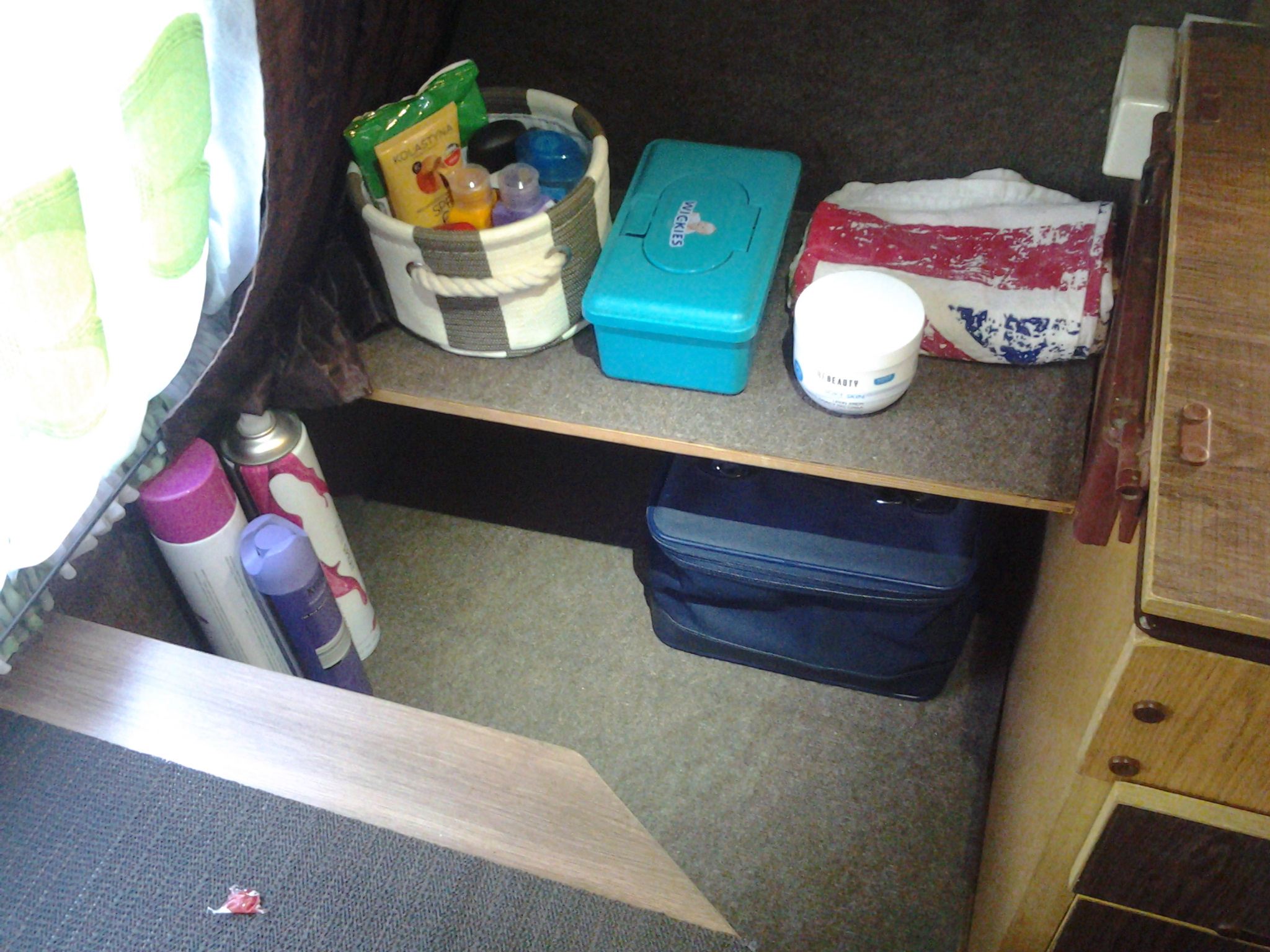

Kubuś, jak zwykle coś za coś, ale myslę, że 4 cm to nie problem, można wyrównać na szybko podkladając np koc. Tak, myślałem o tym wcześniej, o dokupieniu niższej jednej gąbki materaca, tylko tak naprawdę po co? Zasadniczo nie używamy małego łóżka, stolik przykręcony na stałe stoi nawet w czasie jazdy, pod stolikiem lodówka, z kufra obok zlewu wywaliłem już dawno materace, bo tylko blokowały przestrzeń i utrudniały dostęp do mało wykorzystywanej przez to skrzyni. Niewiadówka jest mała i nie łatwo utrzymać w niej ład i przynajmniej optyczny porzadek
...dlatego zrobiłem Naci w tym miejscu pólkę (demontowalną) na kosmetyki :lol:
