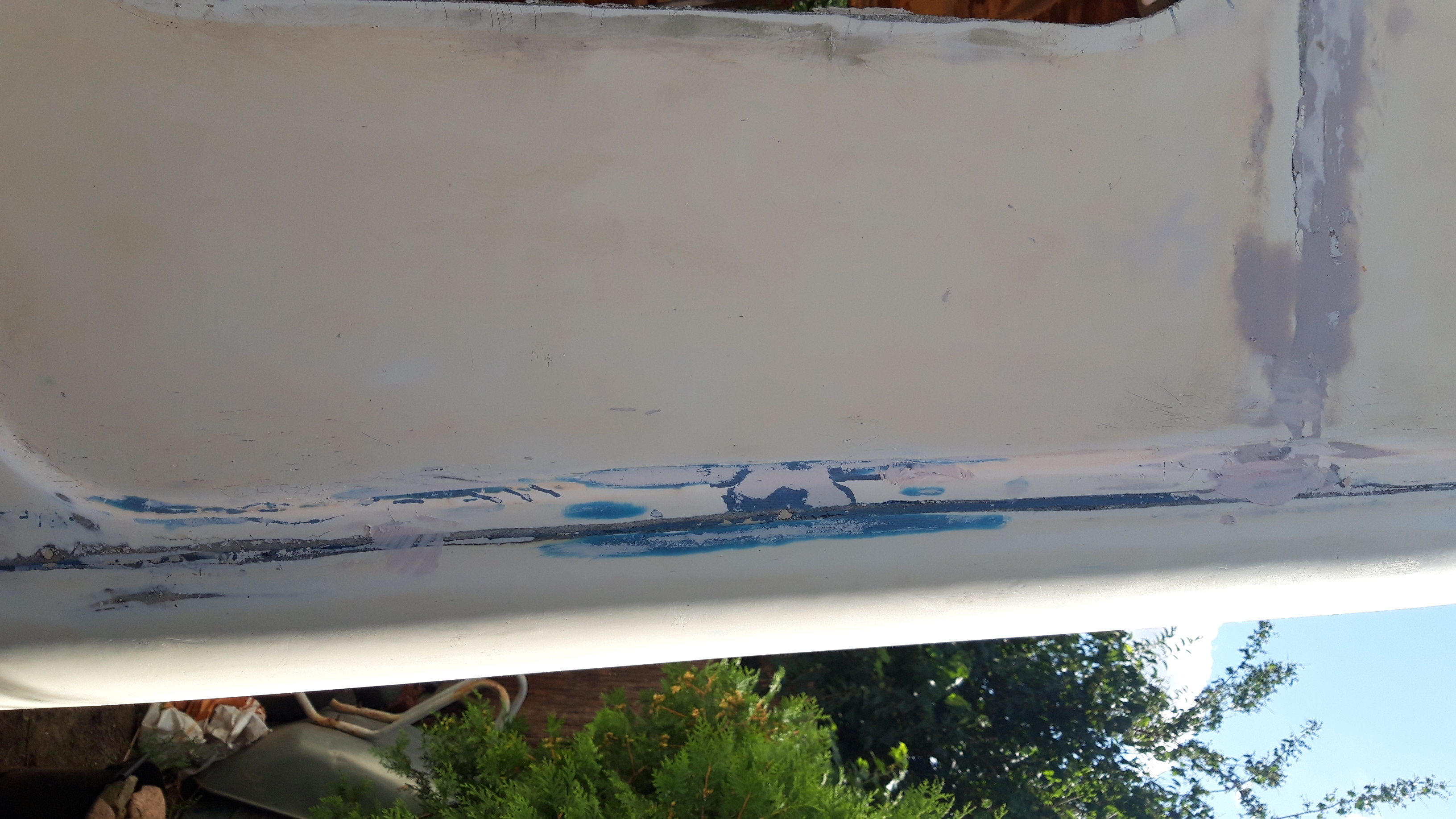

U nas ciąg dalszy prac. Mogę poświęcić godzinkę do dwóch dziennie więc prace idą powoli bo sam proces długotrwały.
Przerażający widok okolic listew okiennych.
Będzie się działo.
Ale po kolei.

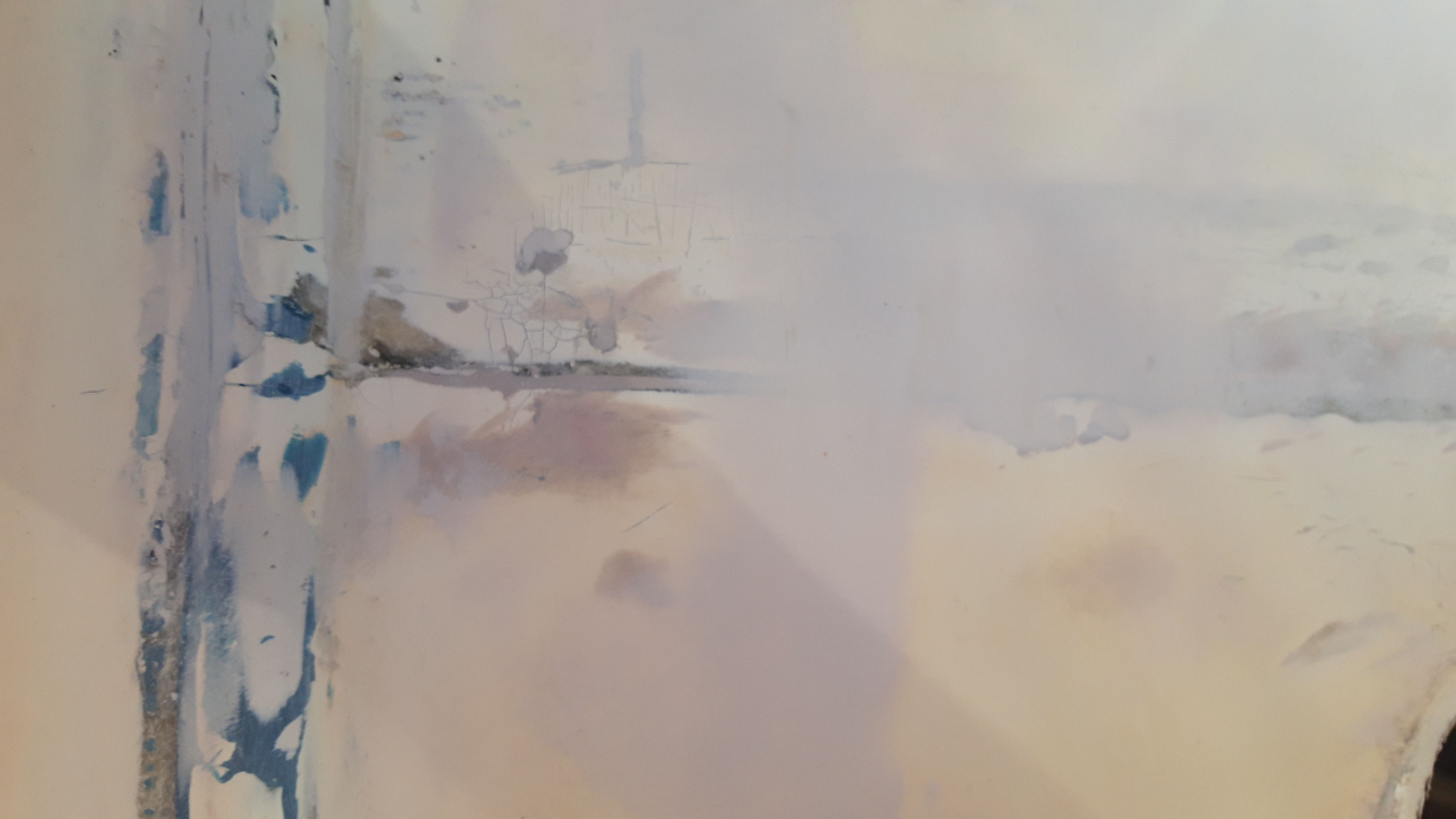

Rozpocząłem łapanie pająków na skorupie.
Jest ich cała masa i większość powierzchniowych sama rozpada się pod wibracją więc rysujemy to dremelkiem to oscylacją.
Takie sytuacje dają mi do myślenia co do genezy pająków.
Czy gdyby zmiast ościeźnicy z łączonych elementów na ktorych styku robią sie pająki zrobić je z pełnej plyty hpl wklejonej w laminat i tylko wycięty otwór okienny?
Moje braty i siostry niedoli...

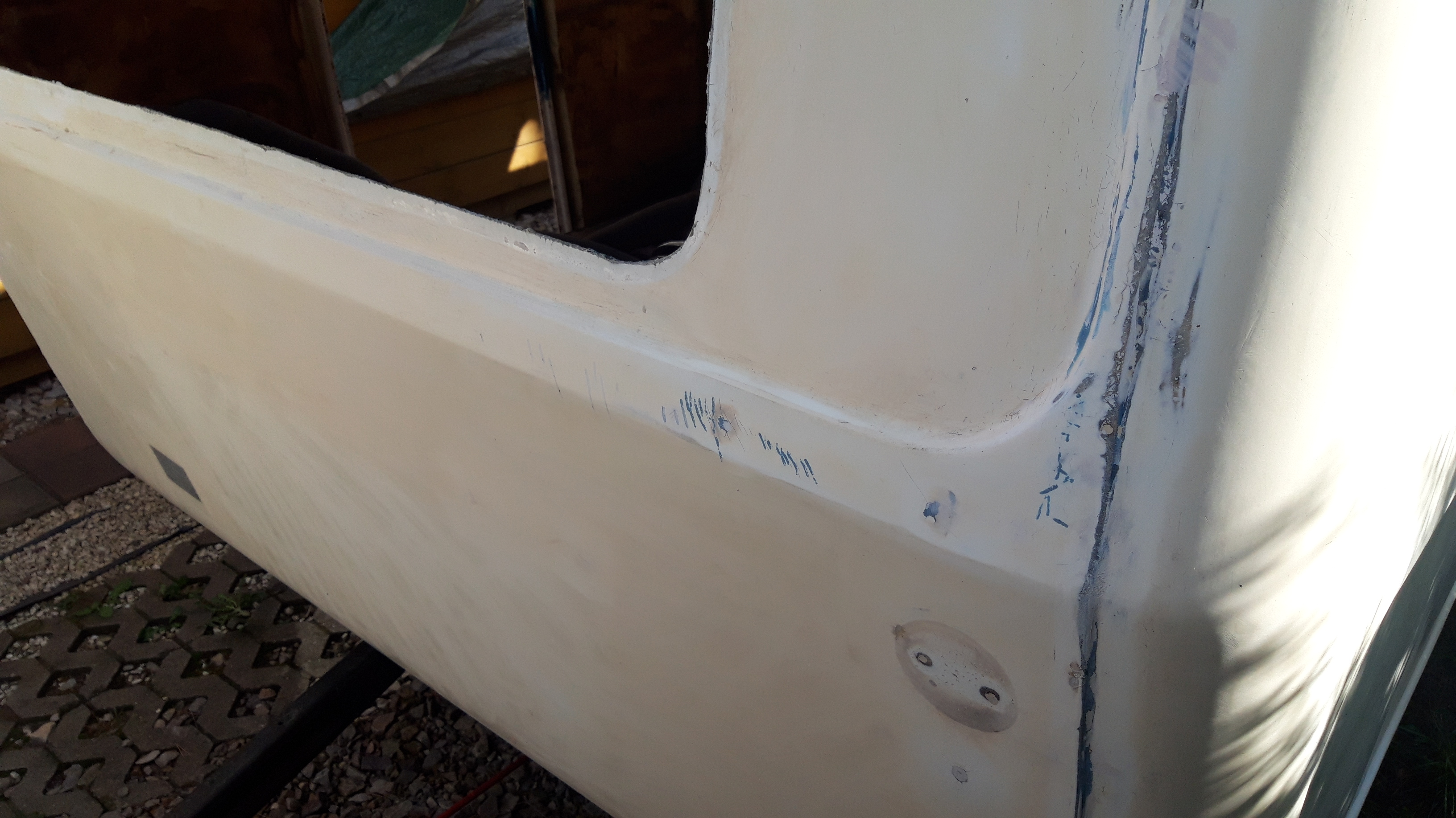

Po przyłapaniu pająków na ścianach pora na podejście do miejsca łączenia przedniej ściany z dachem.
Szligujemy....stukamy.... korozja pełną gębą...
Z przodu różne materiały kitowały dziury wcześniej.
Znalazł sie chyba i kit szklarski.
Powiem że miejscami delikatnie poszla kątówka z listami ściernymi bo nic tego nie brało.
Po wyczyszczeniu szczelin poszła szpachla z włóknem a od środka dwie warstwy maty z włóknem. Sama szczelina bad oknem przyjęła całe małe opakowanie Novolu.
Tylko jak to teraz szlifować żeby okolicy nie spaskudzić?

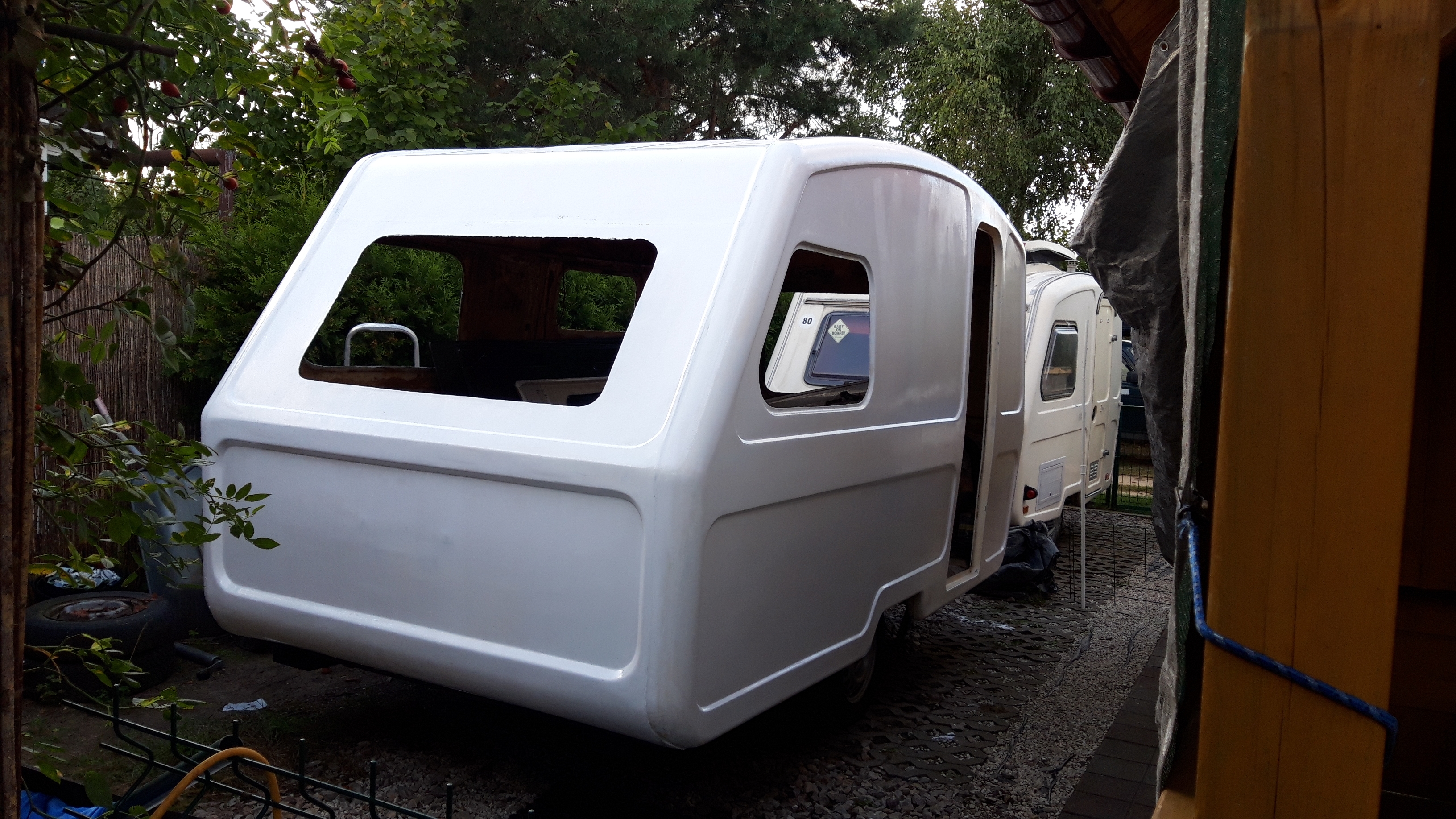

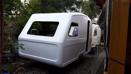

A no troszku zmian się porobiło i czasu brak na ale na ile się da troszkę idzie do przodu.
Mam nadzieję że w tym sezonie wyjedzie na świat.
Skorupa podprowadzona czeka na ciepło żeby wałeczkiem oblecieć.

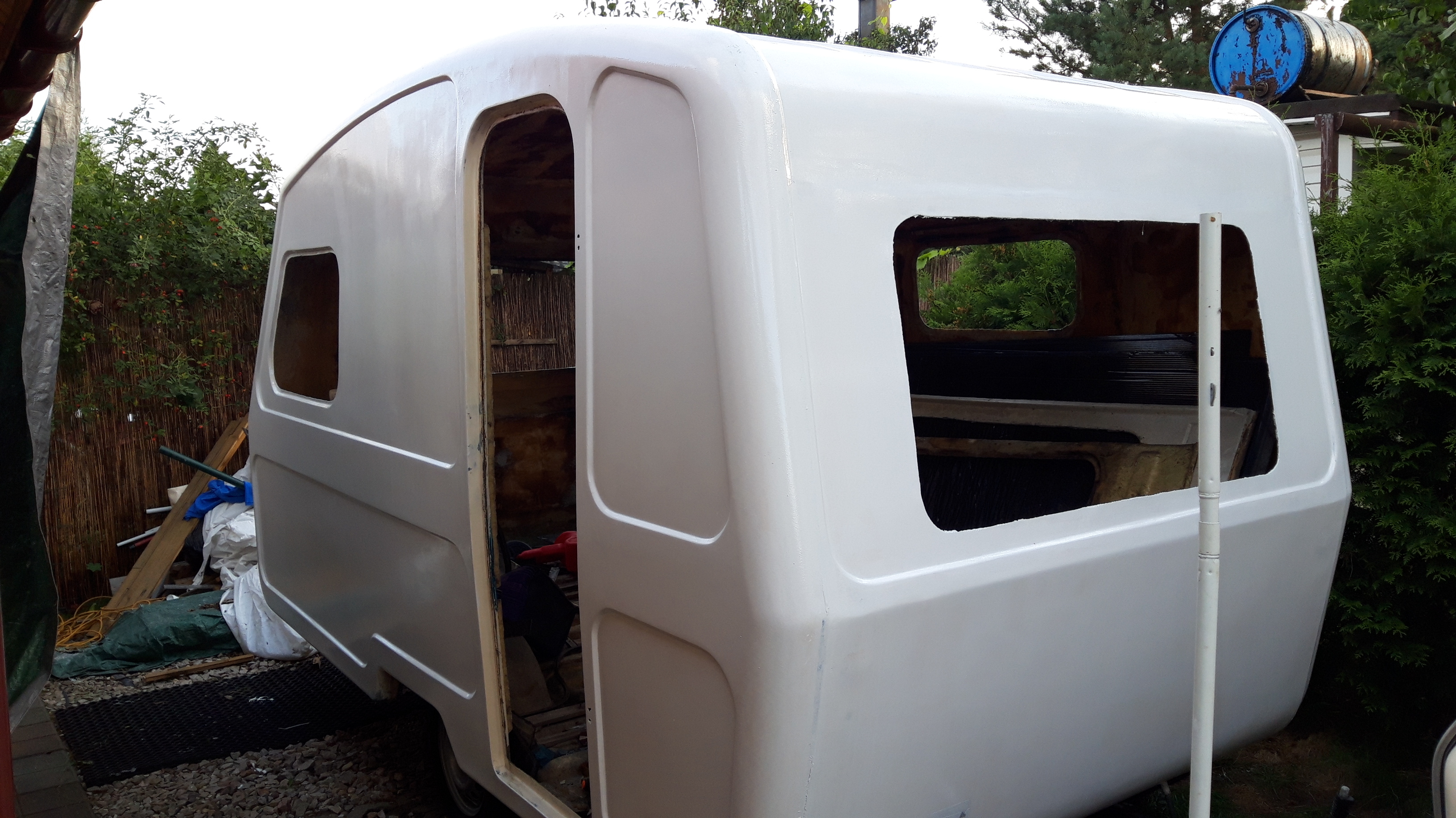

Ogólnie laminat powypaczany bo chyba nasza sztuka okazała się "odrzutem z eksportu" ale ogólnie dramat z grubością żelkotu i po lekkim przecieraniu pojawiały się poza rozpadami korozji drobne dziurki na wylot w ilościach tysięcy!.
Nie będzie to w efekcie żadna ślicznotka jaka wychodzi z innych faknklubowych stoczni ale jak to mówią brzydkie kundelki też są kochane.
Dużo rypania wszystkiego co luźne, a pod tym jeszcze luźniejsze a pod tym horror...
A więc od środka mata, od zewnątrz szpachla z włóknem, szlif na to średnia, szlify i finish i znooowu szlify.
Poza tym w miejsca łączeń elementów ściany i dach itp wpuszczałem żywicę płynną. Na razie trzyma i jeśli skorupa nie rozleci się
na pierwszym wyboju to znaczy, że zabiegi miały sens.

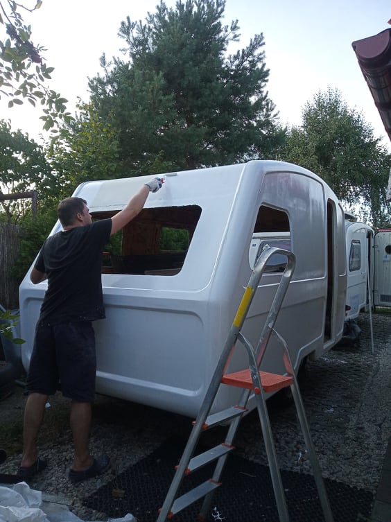

Etap malowania chcieliśmy zrobić w czerwcu żeby na zlot polecieć może i pustym salonem ale
na szczęście sprzedawca farby nie wywiązał się z dostawą i z czystym sumieniem pojechaliśmy na zlot, a potem na urlop
zapiekanką... potem przyszła jesień i znalazła się i farba i wałek i 5 kilogramów papieru ściernego o różnej gradacji.
Jeśli chodzi o farbę to wybór padł na Sigma Coatings. Czy wybór był słuszny to okaże się na wiosnę czy będzie szlifowanie i polerka czy szpachelka ;(.
Ogólnie poszły 4l farby ale zamówimy jeszcze litr bo zabrakło na drugą warstwę dachu w okolicy daszku i kilka innych miejsc gdzie brzoza sąsiada dodała coś od siebie , a i muchy uwielbiają tę farbę więc mamy ich całą kolekcję.
Taki efekt... baranek ale widać tu i tam ślady po wałku... tylko czy nam to przeszkadza? hmm... zobaczymy na wiosnę. Może zrobimy szlif i polerkę.

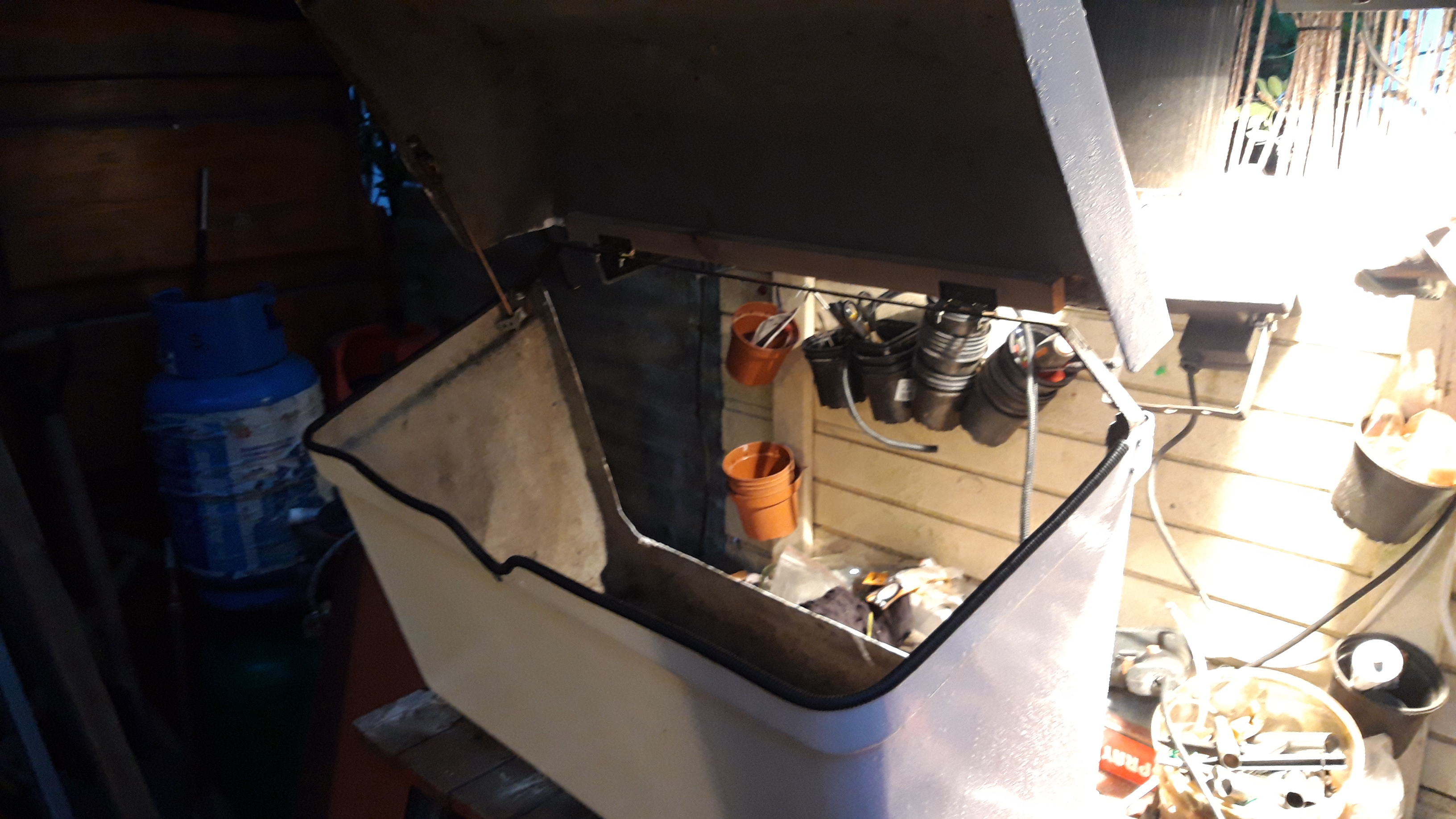

Do tego nasz kuferek, który najbardziej od brzozy oberwał został odtworzony w aspekcie technicznym.
Płaskownik, belka, zawias, zamek i zaczep. Czekamy na U_szczelki
Chociaż peszelek fajnie wygląda...

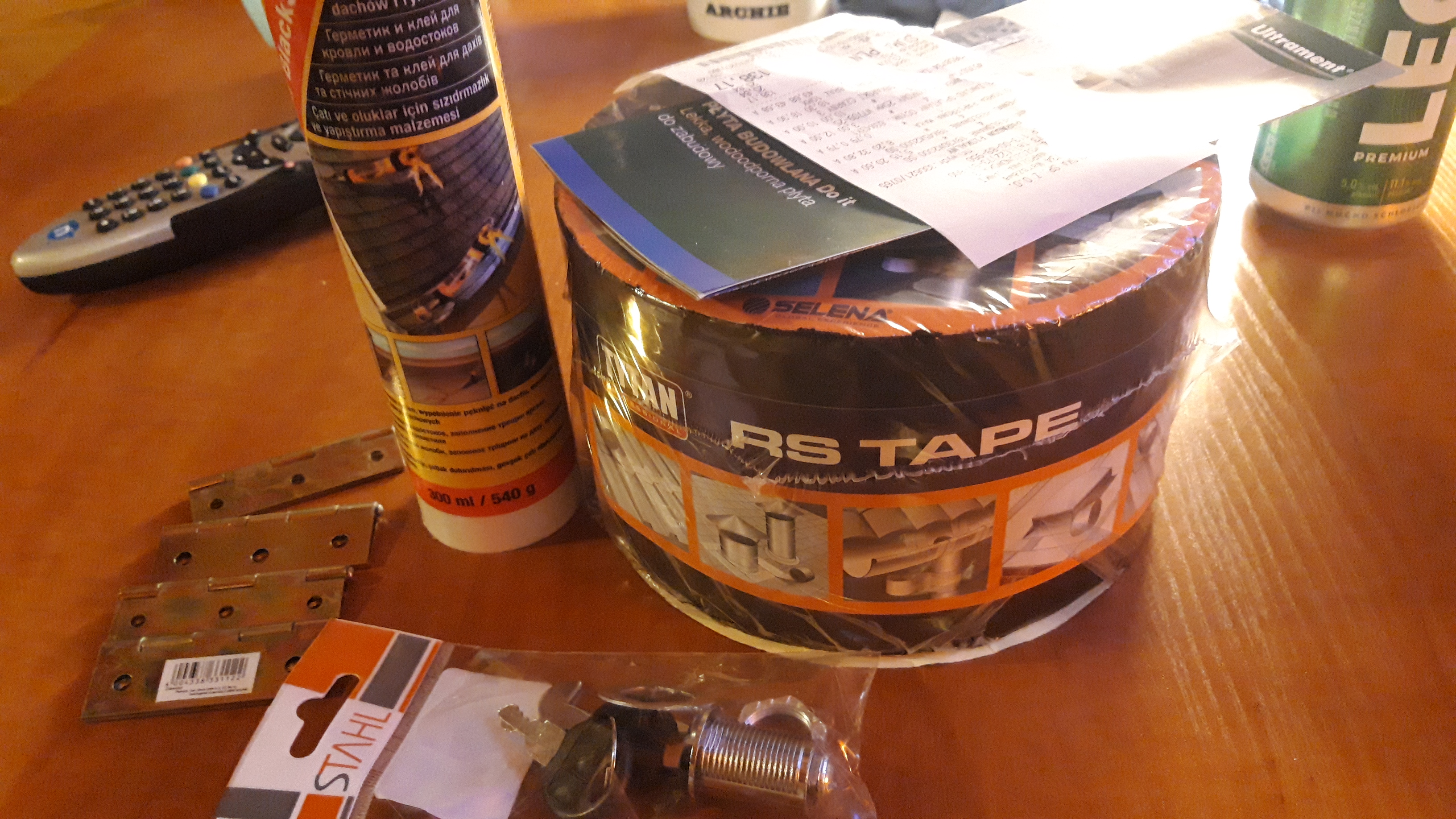

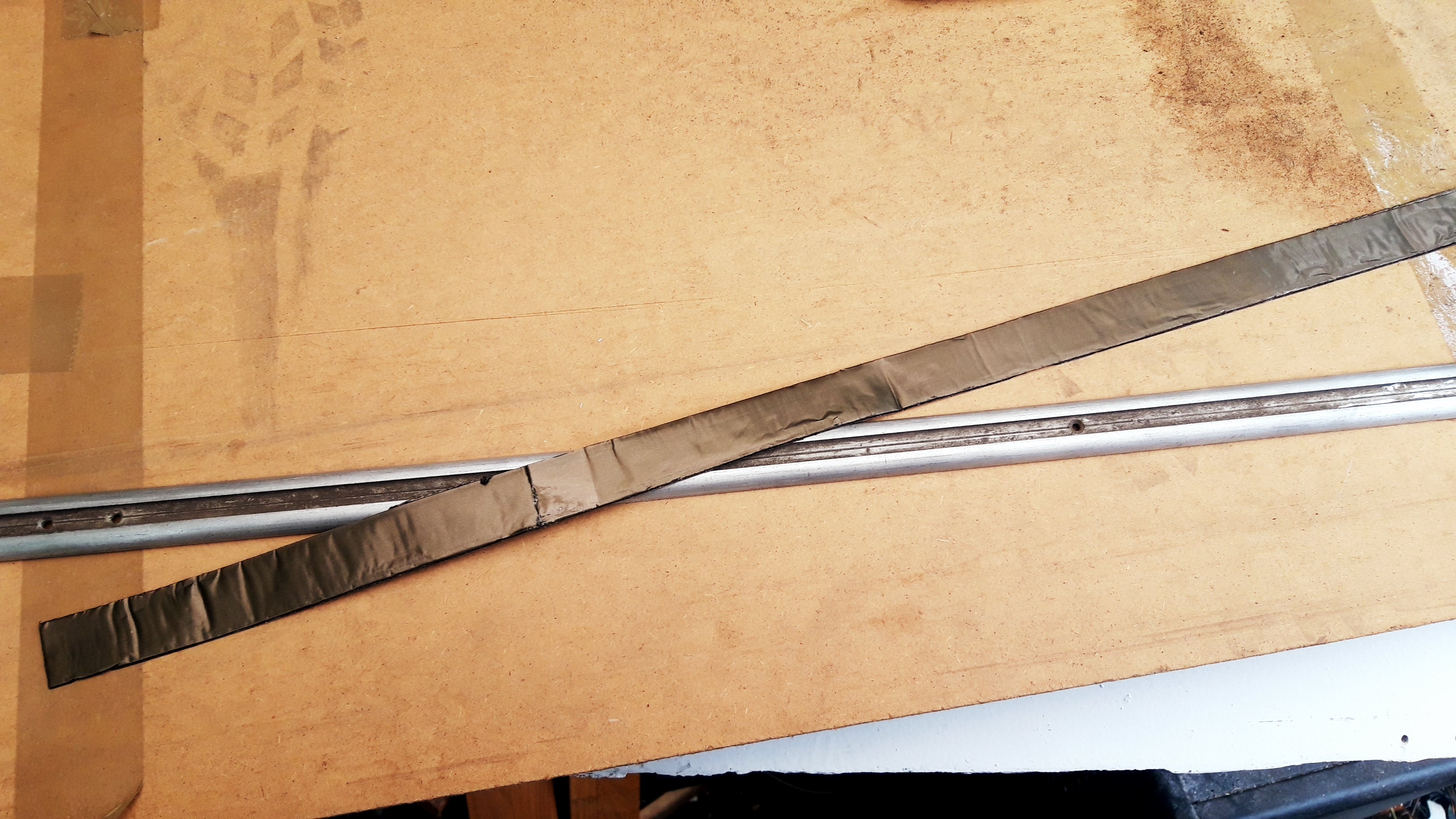

Tymczasem test. Pod listwę w kufrze taśma dekarska Tytan samowulkanizująca... Wygląda to całkiem obiecująco.
Łapie i klei mega mocno do laminatu i przez wkręty przy ostrym laniu wodą kropla nie przeszła.
