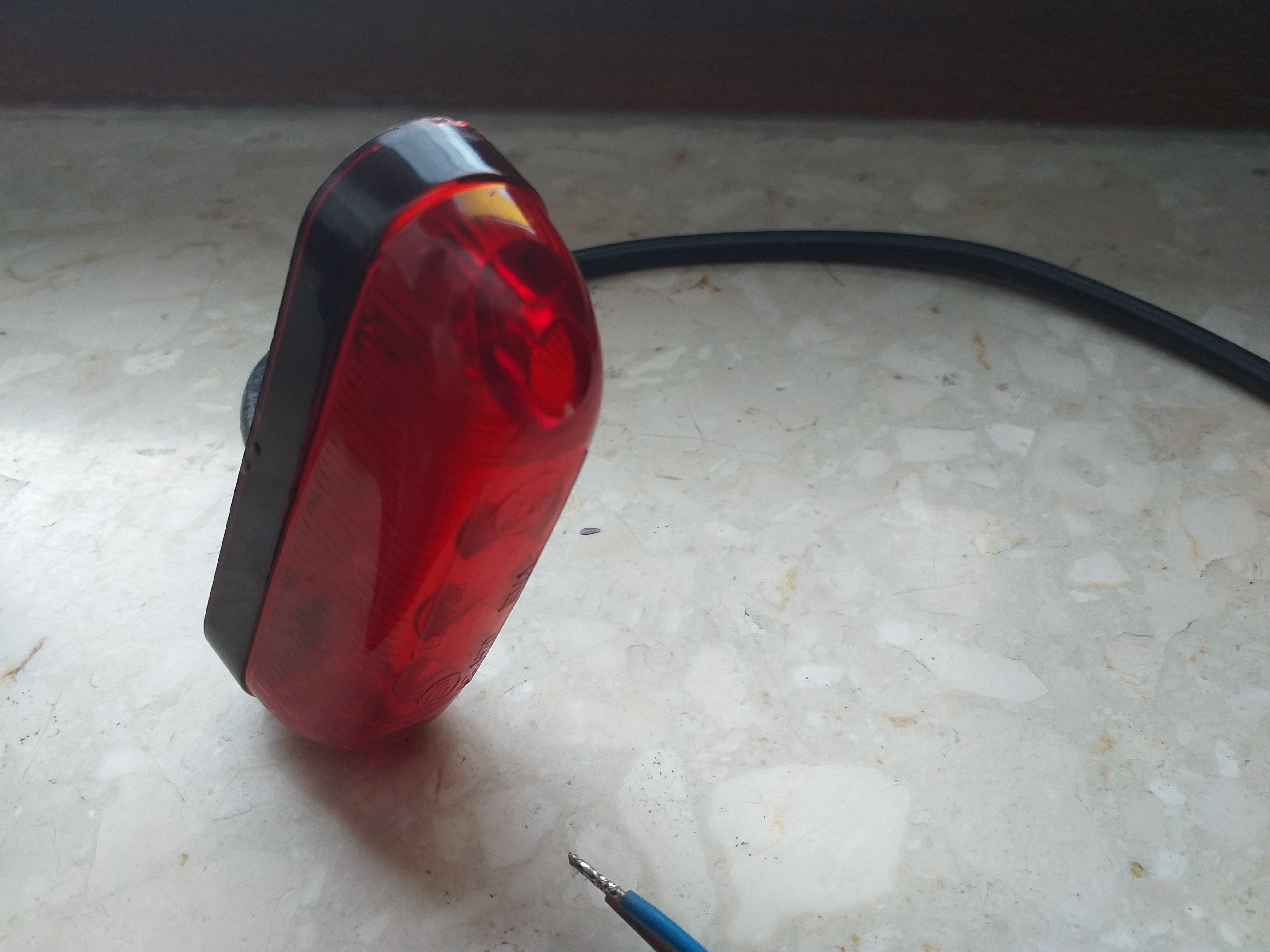

Murano pisze:Przyszły drobne elementy wyposażenia i oświetlenia.
Odnośnie lampek z trzeciej fotki (czerwone obrysówki) to miałem takie w ciężarówce albo baaaardzo podobne. Straszny szmelc, do hermetycznej obudowy dostawała się woda i po roku połowa już nie świeciła. O, takie coś:

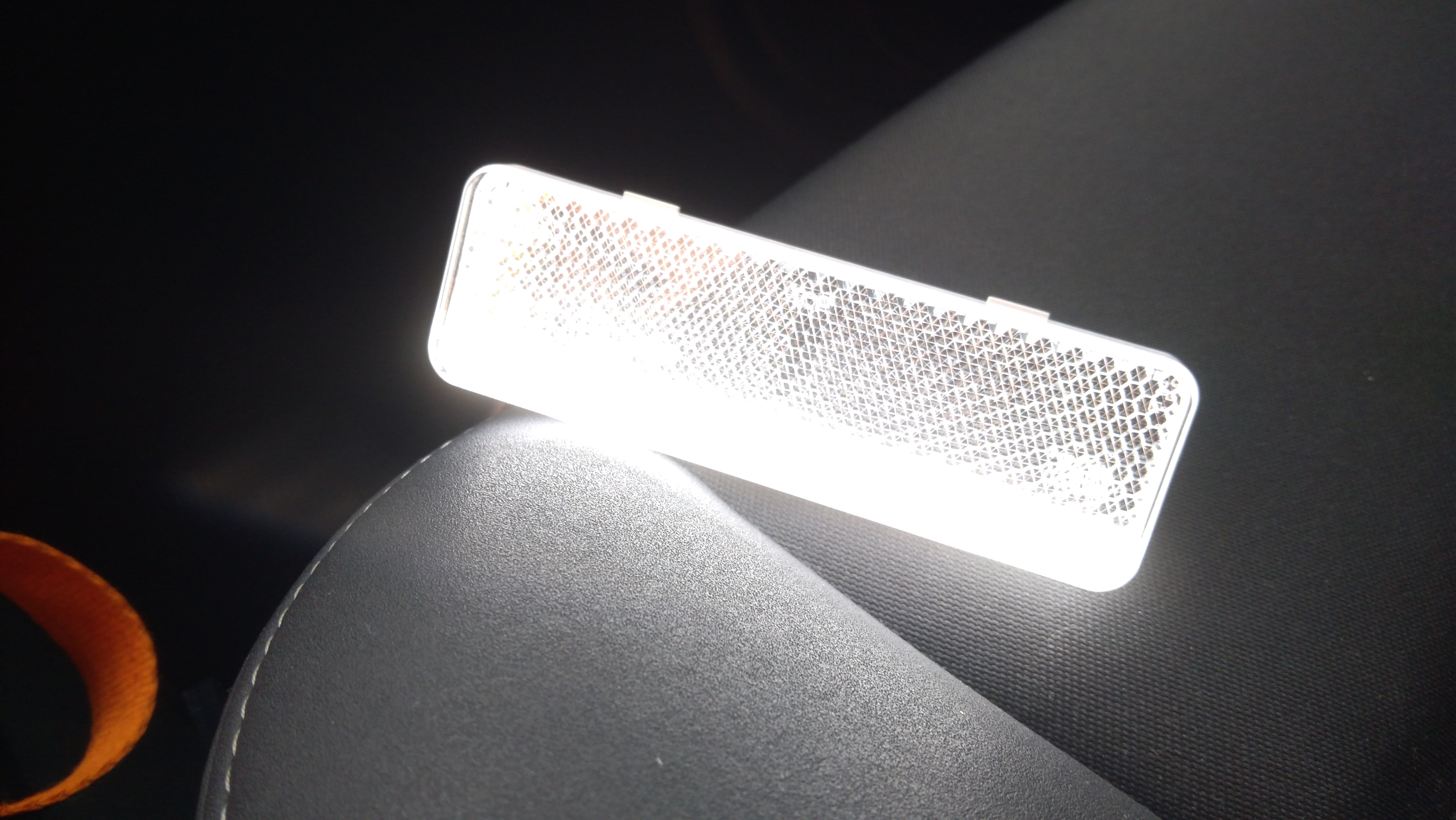

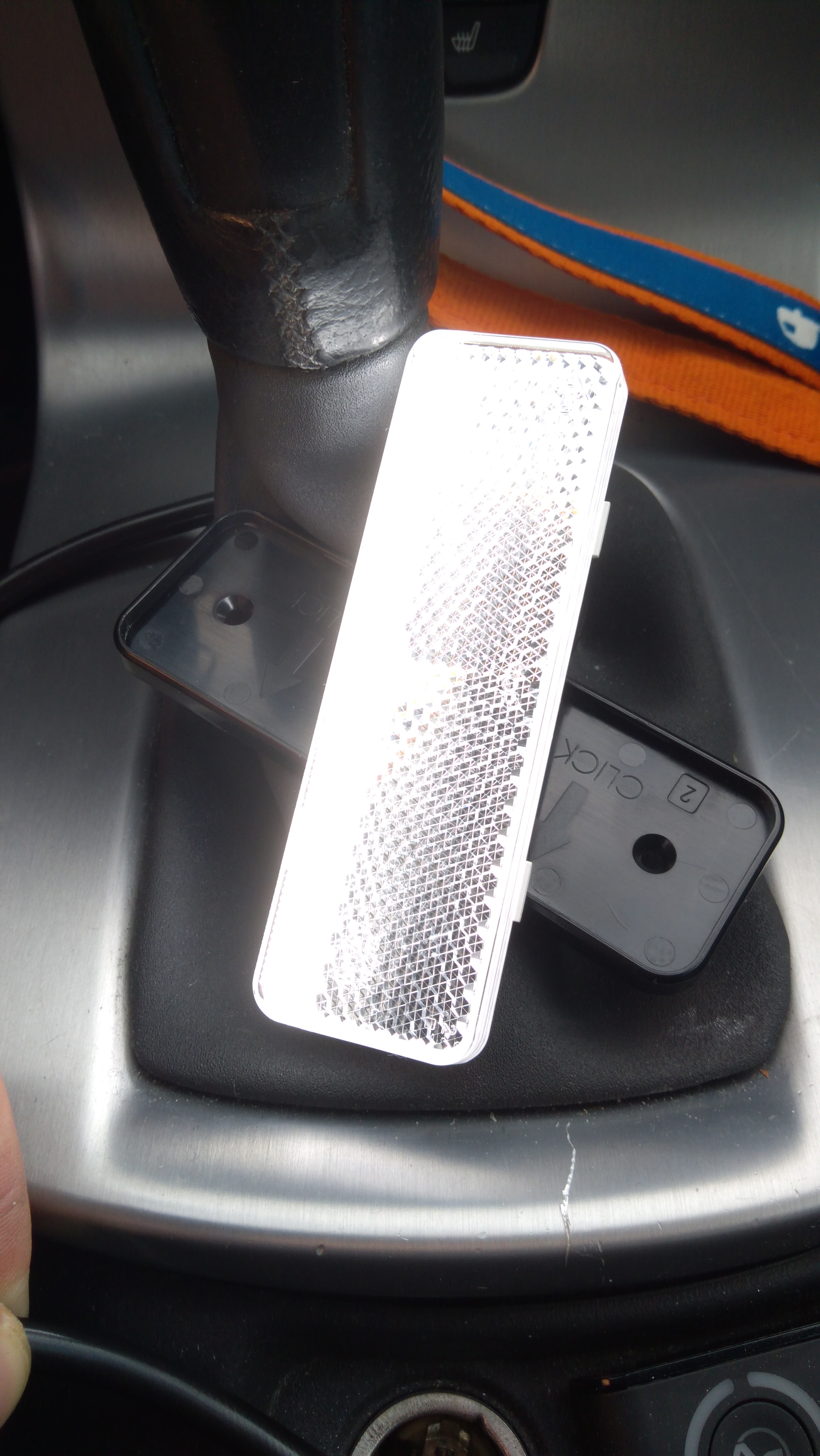

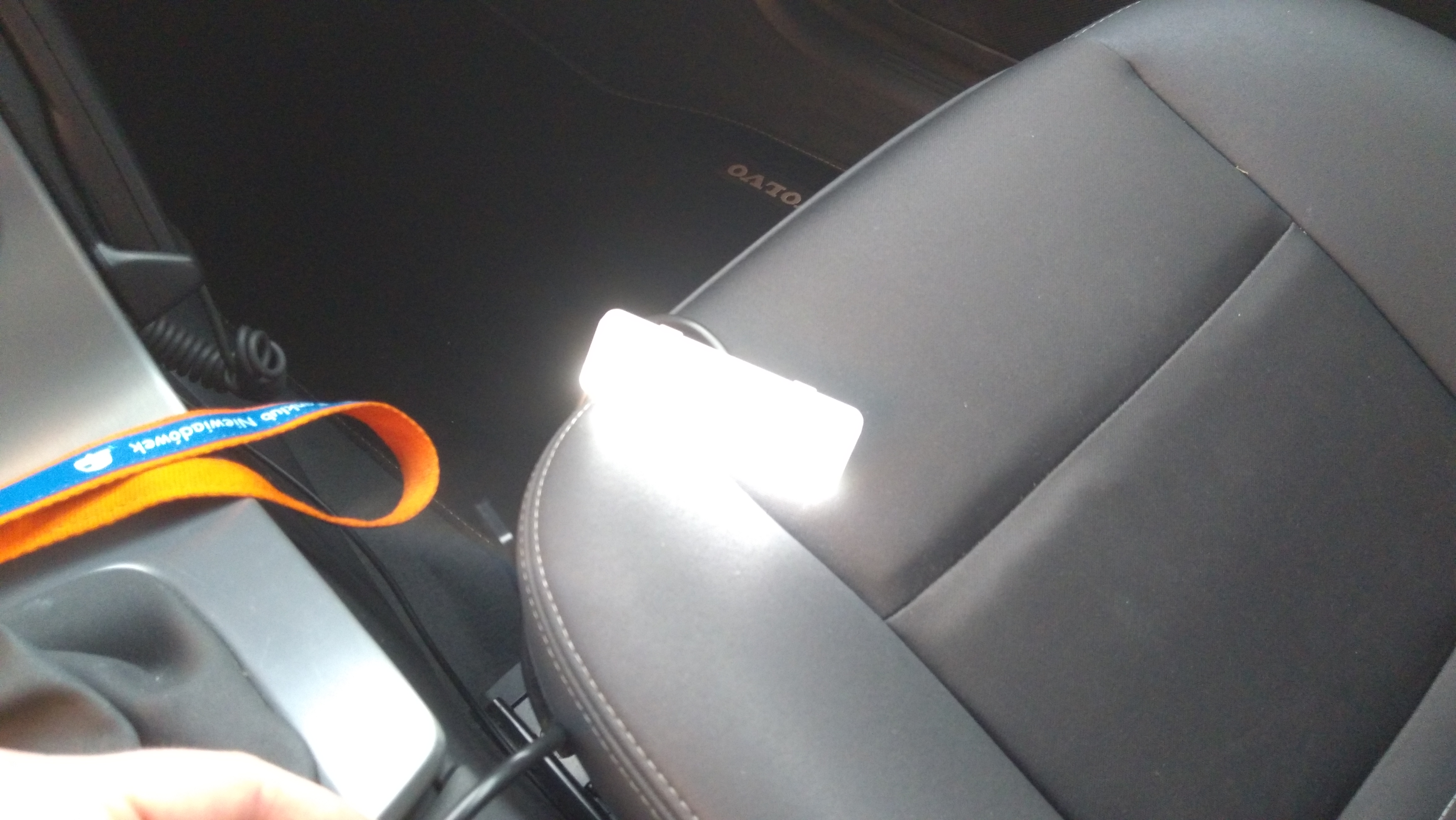

Postautor: Murano » niedziela, 17 lis 2019, 14:45
Fiacior75 pisze:Podłącz je do jakiegoś zasilania12v i pokaż :D
Fajne białe neutralne światło :geek:
Wróciły też 2 sztuki na aukcję!

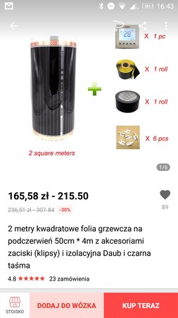

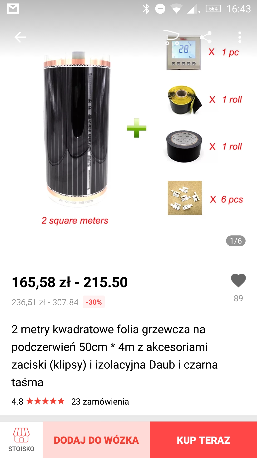

Postautor: Murano » niedziela, 17 lis 2019, 16:47
No i zamówione... ;)
Pierwszy raz wydaje tak "gruby hajs" u majfrendów ale u nas takie zestawy około stówkę droższe.
Sterownik celowo wybrany najprostszy bez wyświetlacza, po delikatnym przeprogramowaniu będzie zaczytywał dane z czujników podłogi a nie otoczenia. W przyczepie to lepsze rozwiązanie i łatwiej osiągnąć pożądany efekt i kontrolować temperaturę podłogi.

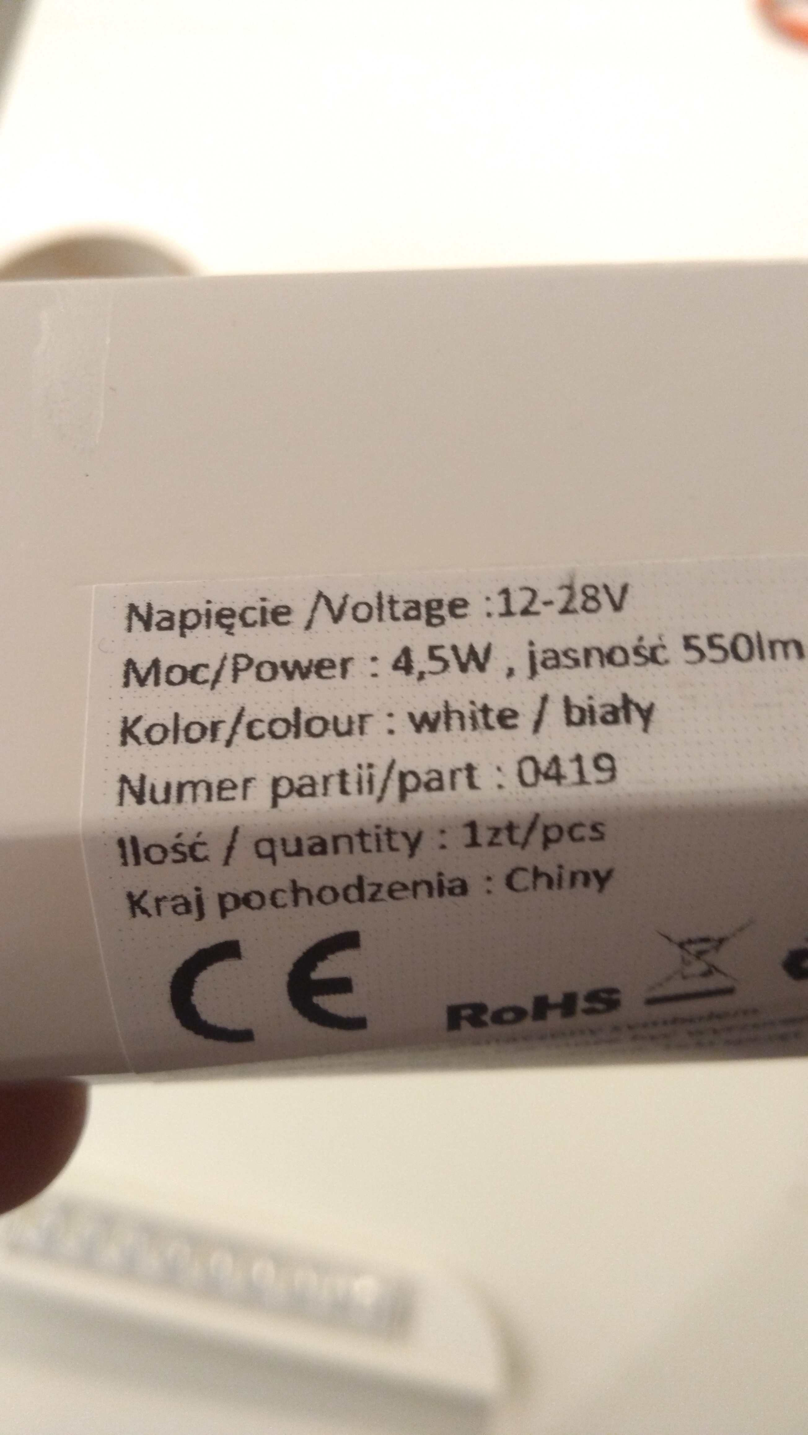

Postautor: Murano » wtorek, 19 lis 2019, 16:30

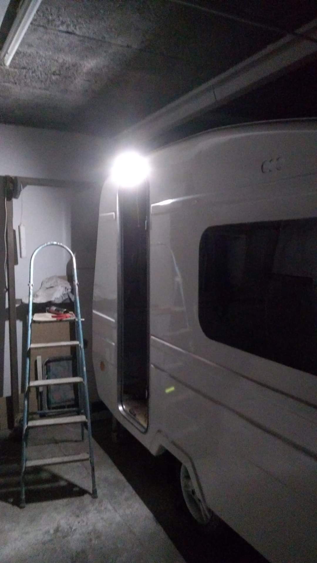

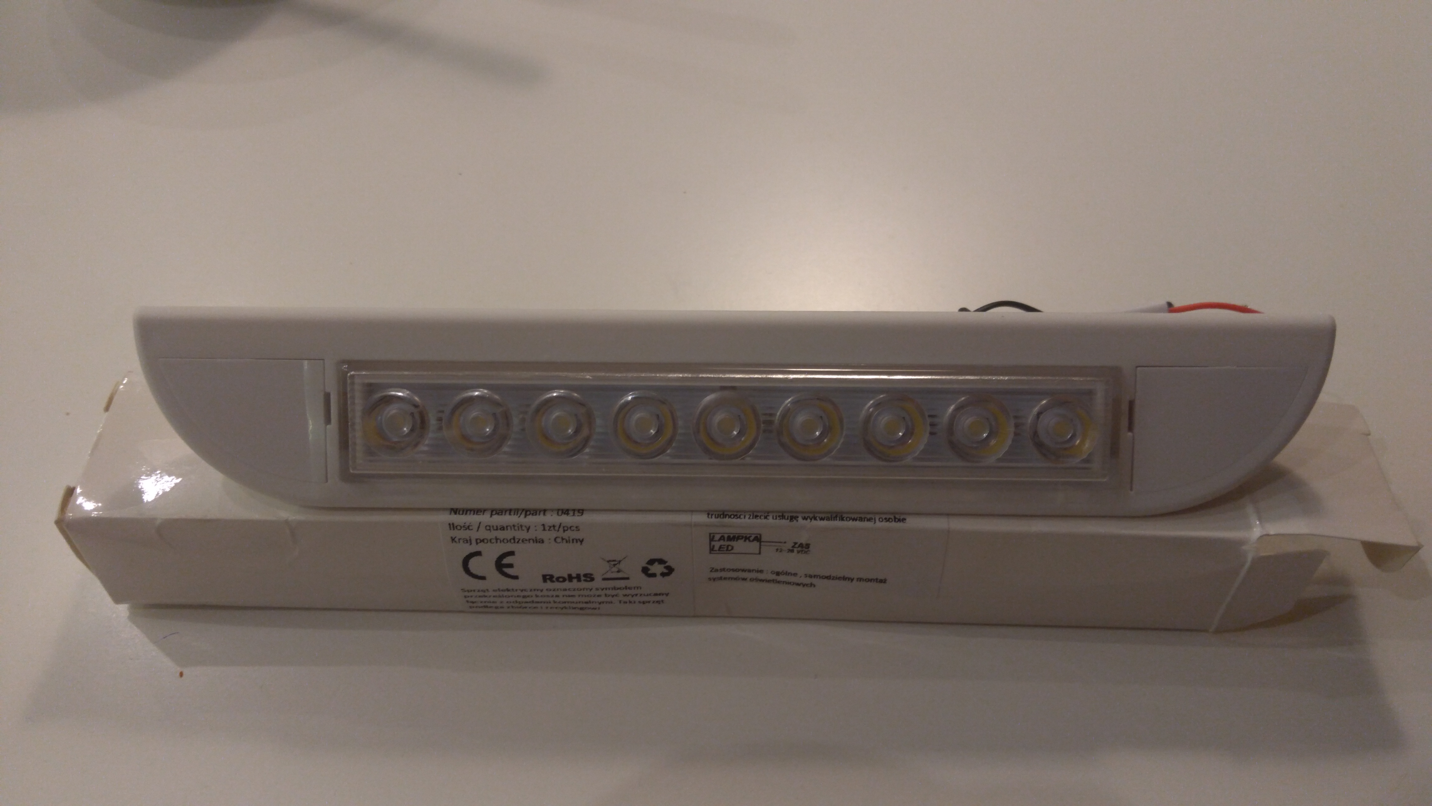

Jakoś ostatnio skupiłem się na światełkach ;-)
Dziś dotarło oświetlenie zewnętrzne/przedsionka.
Ten model niestety już nie ukrywa, że pochodzi z ChRL ale mało co dziś stamtąd nie pochodzi...
Generalnie lampka jest bardzo dyskretna, nie "pieje" wielgaśnym kloszem, ma fajne białe światło (nie zimne) i do oświetlenia terenu pod daszkiem wystarczy.
Poniżej zdjęcia tego modelu "w działaniu" z tym, że na Ence z naszego warsztatu.

Ona świeci w dół czy przed siebie?
Podaj jakiegoś linka.

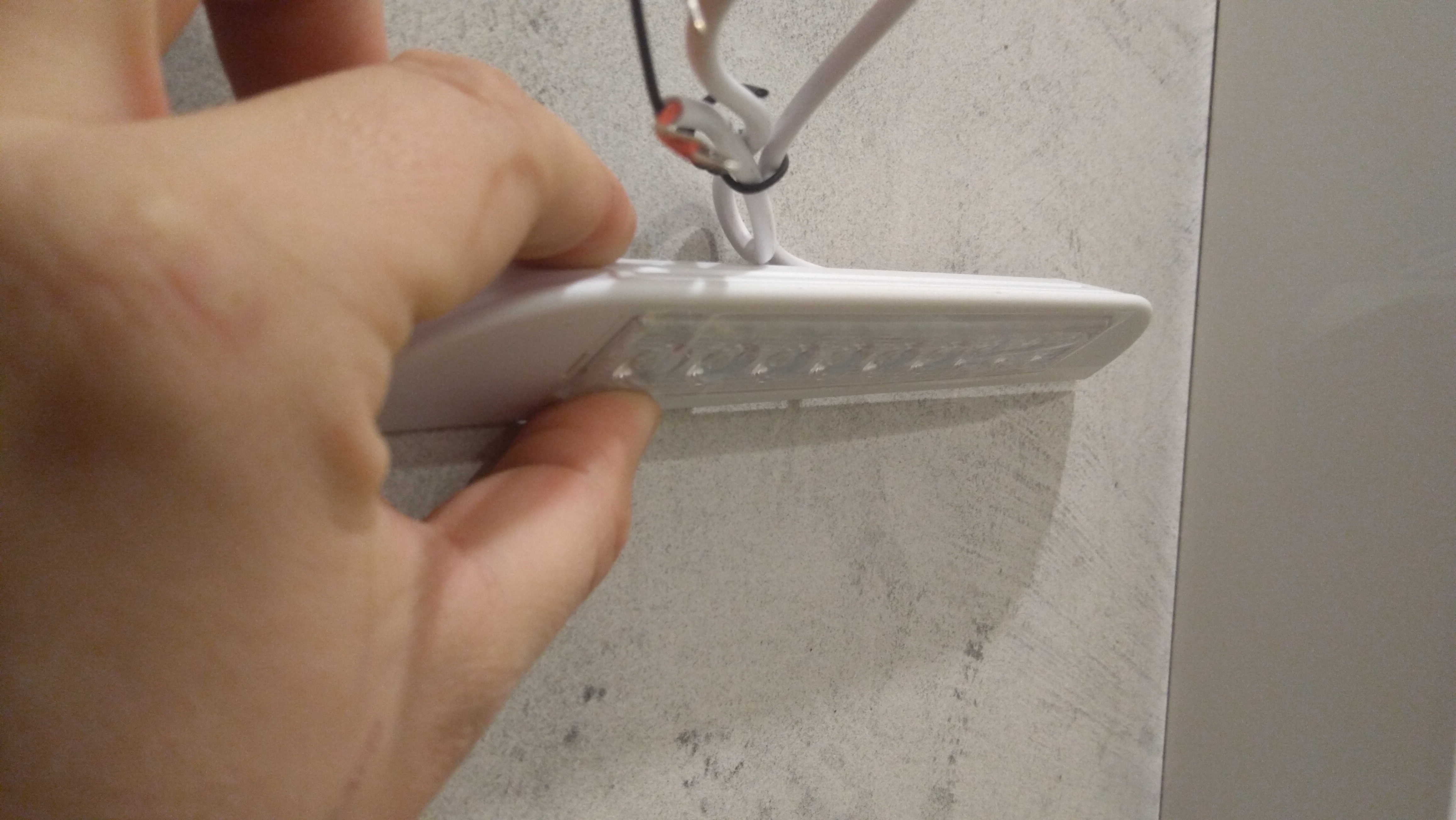

Postautor: Murano » wtorek, 19 lis 2019, 16:40
reflexes pisze:Ona świeci w dół czy przed siebie?
Właśnie świeci mniej więcej pod kątem 45° więc fajnie. Tak jak trzymam przy ścianie to prawie tak siedzi na przyczepie (tutaj kabel trochę pręży).
A i najważniejsze, że cena jeszcze nie jest mocno karawaningowa.
https://allegro.pl/oferta/lampa-9-led-k ... e=facebook

No i tu Cię Tomek zmartwię.
reflexes pisze:...dałbym nad drzwiami.
W pokazywanej wcześniej konfiguracji tej lampy w Ence tak zrobiliśmy i nie był to najlepszy pomysł.
Całe robactwo zbierające się wokół lampy po otwarciu drzwi było wewnątrz.
Zwróć uwagę, że większość przyczep ma fabrycznie te lampy obok drzwi. Jakieś nowoczesne kampery i budy mają to teraz robione nad drzwiami (bo ładnie wygląda) ale pomysł jest mocno dyskusyjny.
