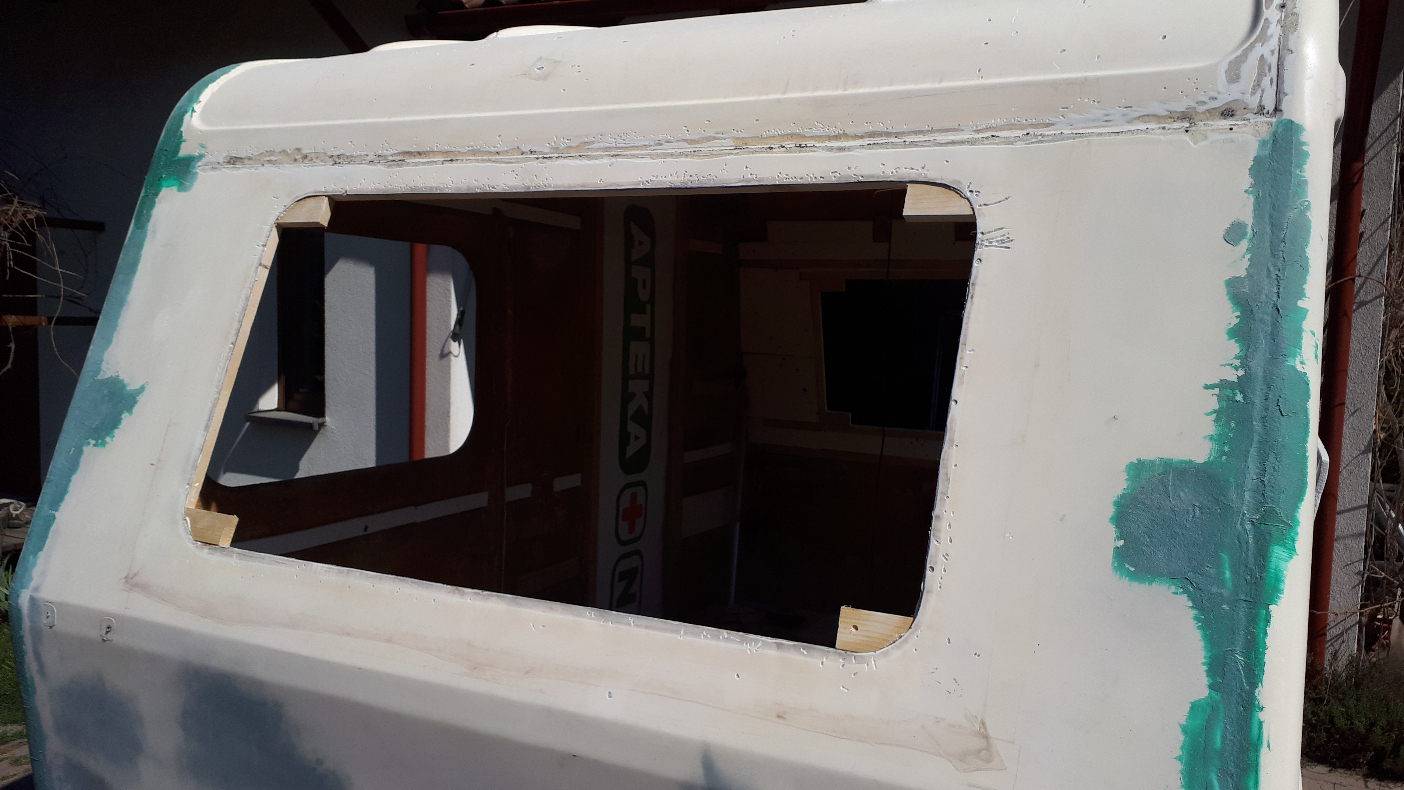

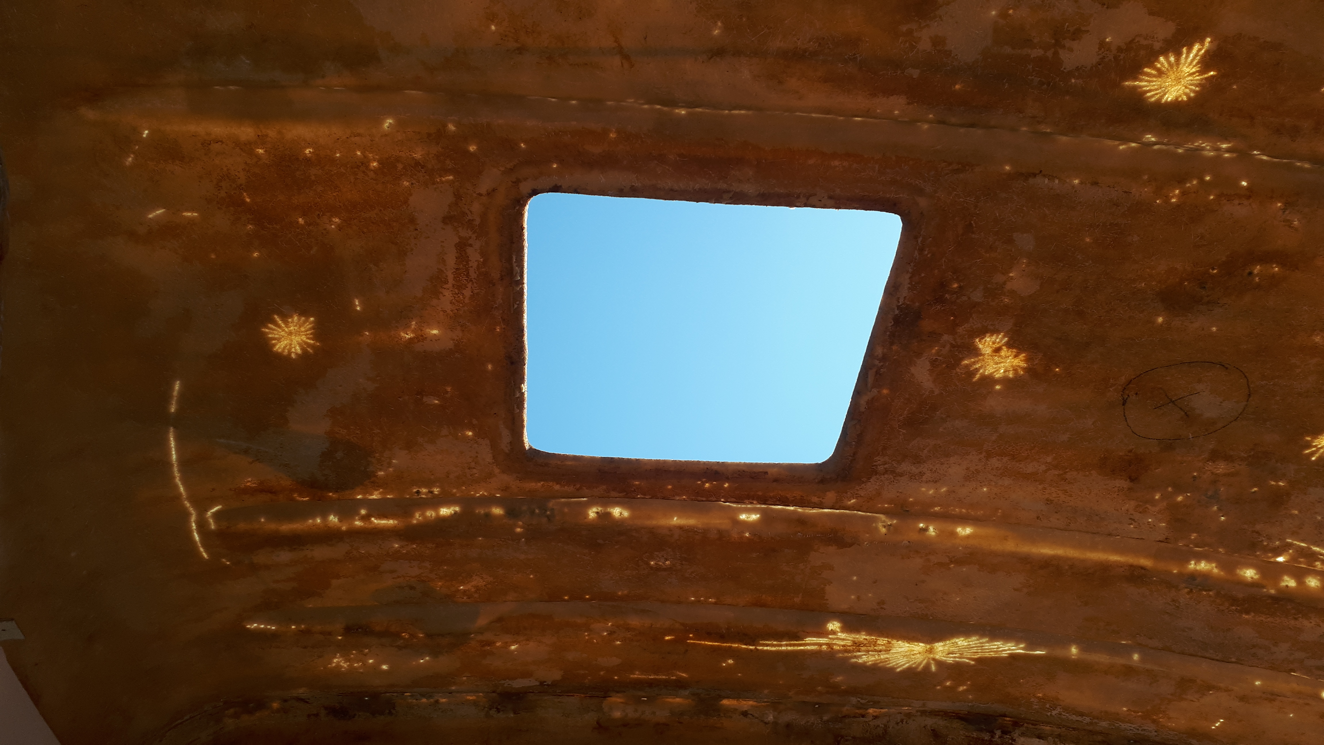

:D Niebo gwiaździste nade mną, a wszystkie banki przede mną - Vabank II :)
Re: Projekt "Custom Nka" by Pavulon
Postautor: TomekN126N » poniedziałek, 20 kwie 2020, 21:50
Ożesz, takich prześwitów nie widziałem. Widać, jak Niewiadów dba o jakość powłoki. Będziesz to kleił matami od środka?
Pavulon
Posty: 509
Lokalizacja: Rudy Raciborskie
Postautor: Pavulon » poniedziałek, 20 kwie 2020, 22:18
Nie jest źle pajączków jest może z 6...; reszta to rozwiercone profilaktycznie wszystkie ryski na topkocie. Od środka już zalaminowane.

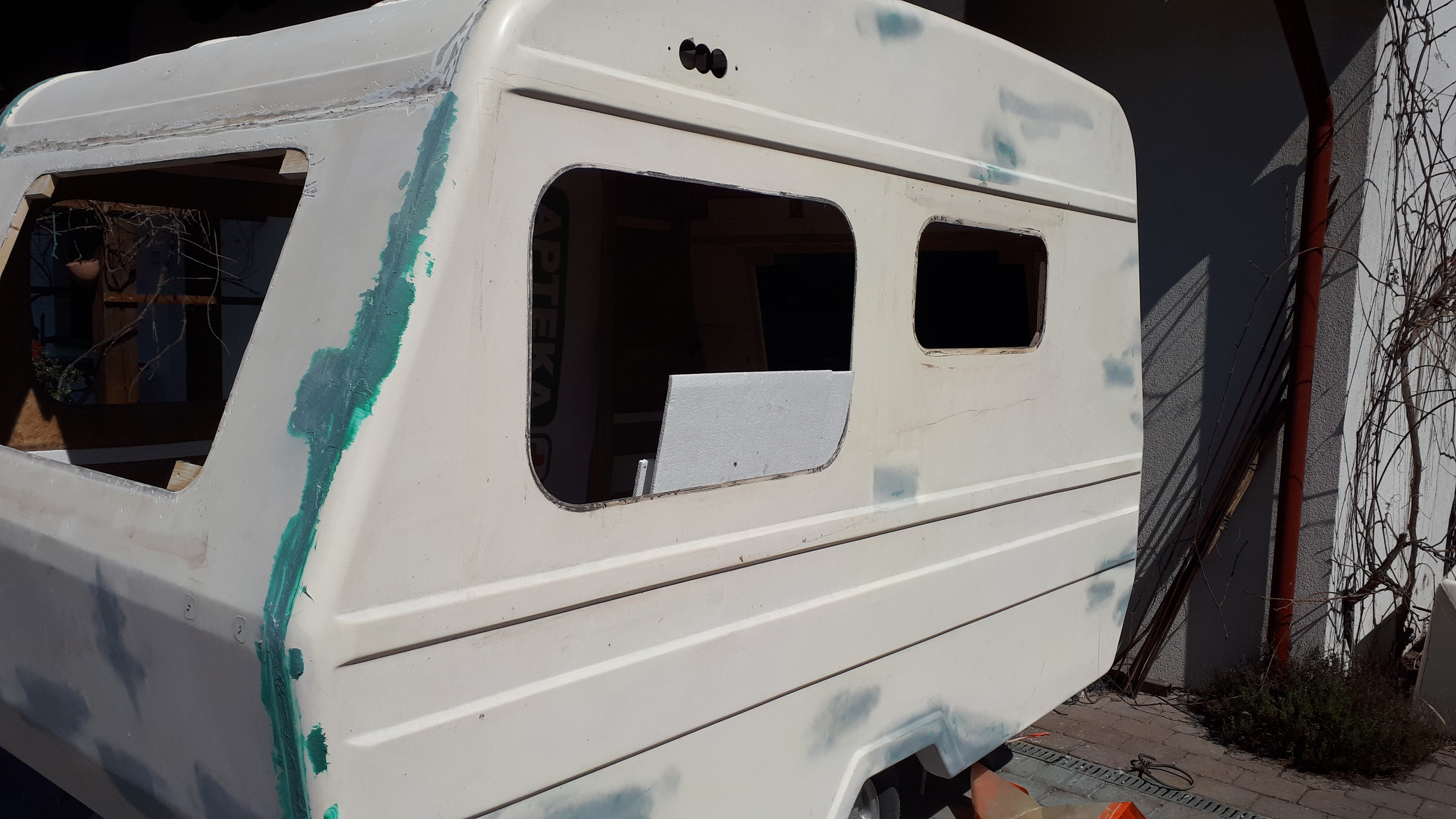

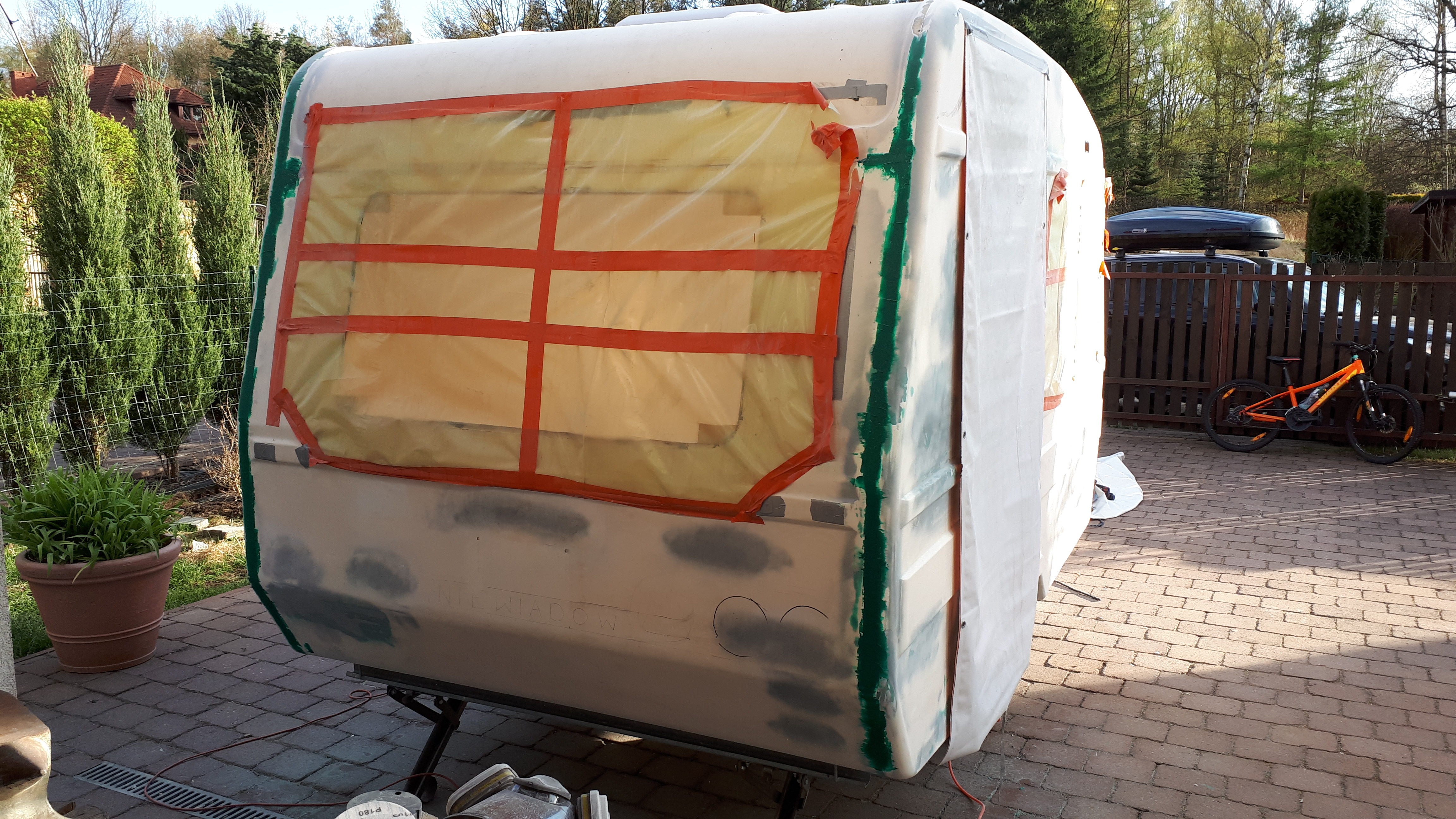

Postautor: Pavulon » środa, 22 kwie 2020, 09:26
Szpachla time :evil:
Postautor: dzin1975 » środa, 22 kwie 2020, 10:59
I szlifowanko ;) Powodzenia!

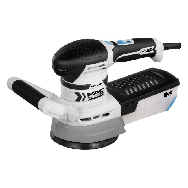

No i dojechałem dziś szlifiereczkę Parksida :( :( :(
Postautor: Murano » środa, 22 kwie 2020, 20:02
Pavulon pisze:No i dojechałem dzis szlifiereczke Parksida :( :( :(
Szlifowałeś w środku klej...? :mrgreen:
Nie martw się, ja dwie zabiłem przy pierwszej swojej zapiekance.
Postautor: dzin1975 » środa, 22 kwie 2020, 21:11
Bo to trzeba muskać a nie na chama :)
Pavulon
Posty: 509
Postautor: Pavulon » czwartek, 23 kwie 2020, 07:55
Niestety nie była to jej pierwsza robota... Przeżyła szlifowanie twardej żywicy jak kleiłem canoe, padła na szpachlówce Bolla :P.
Zanabyłem właśnie MacAllistera z ciastoramy, zobaczymy ile pociągnie.
Swoją drogą używał ktoś szlifierki oscylacyjnej do polerowania lakieru?
Postautor: Murano » czwartek, 23 kwie 2020, 07:58
Nie rób tego.
Spalisz lakier i rozleci się pad (gąbka).
11 tys obrotów....
Polerką pracuje się na 500 -3 tys.
