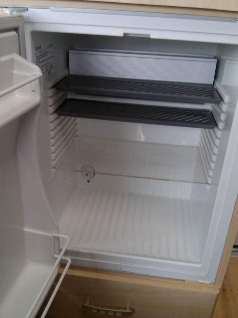

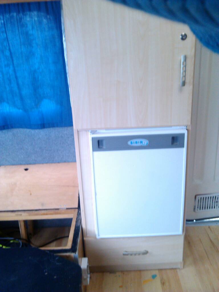

Montaż zakończony. Jutro zasilanie, tzn. dodatkowe gniazdo w kufrze żeby było pod ręką. Przy okazji dorobiłem też półeczkę , bo czegoś mi brakowało w środku.[attachment=-1]uploadfromtaptalk1400260080842.jpg[/attachment][attachment=-1]uploadfromtaptalk1400260095577.jpg[/attachment]

to ta przezroczysta półeczka?
...powinna być ażurowa

Skoro tak mówisz to jutro będzie.

Tomku, wszystko super, tylko w czasie upału pozostawienie na dłużej drzwi w pozycji otwarte trochę może cyrkulacje powietrza blokować. Nie wiem czy jednak awaryjnie wentylatorki nie będą koniecznością. Choć z drugiej strony w zachodnich budkach też często się widzi otwory wentylacyjne lodówki w tym miejscu.

Pożyjemy zobaczymy. Tak sobie myślę, że co prawda rurki z tyłu były dość ciepłe jak robiłem testy, ale myślę też, że jak już lodówka się ustabilizuje (schłodzi siebie i masę, którą do niej załaduję) to nie będzie tragedii. W końcu nie działa ona na okrągło przez 24 godziny.

Potestuję. Właśnie skończyłem montować dodatkowe gniazdo w kufrze żeby mi się kable pod nogami nie plątały. Teraz obiadek i muszę szkodniki od dziadków odebrać więc pewnie dzisiaj już z roboty nici, gdyż sobie żona na rajd pieszy poszła i nie wiem kiedy wróci.

U nas polar w zeszłym sezonie dawał radę i bez kratek. Zobaczymy jak będzie z "dziadkiem electroluxem" w tym sezonie.

A myślał ktoś o odbiorze ciepła z radiatora lodówki do podgrzewania wody? Skoro masz i tak cały czas 230V to pompeczkę do recyrkulacji i może by coś wyszło z tego.

Ale ja wody w budzie nie mam   . U mnie miska i wiaderko robi za wodną instalację. Bardziej myślałem o wykorzystaniu ciepła do podgrzewania wnętrza w chłodne wieczory i noce. Samo chłodzenie bez wentylatora myślę, że da radę, bo radiator wyszedł idealnie na wysokości górnej kratki.

vvarrior pisze:A myślał ktoś o odbiorze ciepła z radiatora lodówki do podgrzewania wody?
I to jest bardzo słuszna koncepcja, szczególnie sensowna podczas zasilania lodówki gazem, bez dostępu do 230v
Myślałeś już jak to ciepło odebrać technicznie?

Nie przyglądałem się szczegółowo budowie tego radiatora, a niestety teraz już jest zabudowany to myślę, że jedynym sposobem byłoby owinięcie cienką rurką miedzianą, podłączenie do jakiegoś zbiornika i włączenie w obieg pompki. Nie wiem czy tego ciepła jest aż tak dużo żeby ogrzać wodę ale bardziej zastanawiam się na tym czy nadmierne schłodzenie tego radiatora nie płynie na efektywność chłodzenia lodówki. Poza tym żeby to ciepło odebrać obieg wody powinien być bardzo mały. Ostatnia kwestia jaka mnie nurtuje to to czy tam się nie będą rozwijać jakieś bakterie. W systemach ogrzewania wody użytkowej zawsze stosuje się jakieś wymienniki ciepła a nigdy nie grzeje się bezpośrednio wody użytkowej (oczywiście poza grzałkami elektrycznymi).

Corn, od czego te kratki wentylacyjne na zdjęciu? Fajne.
Re: N126N kontra reflexes, czyli pamiętnik remontowy
A skąd Mciek ma wiedzieć jakie ja kratki kupiłem?  To są kratki do plastikowych kanałów wentylacyjnych.

reflexes pisze:...bardziej zastanawiam się na tym czy nadmierne schłodzenie tego radiatora nie płynie na efektywność chłodzenia lodówki...
jeśli wpłynie to tylko na korzyść ale nie spodziewajcie się że wodę zagrzeje...
