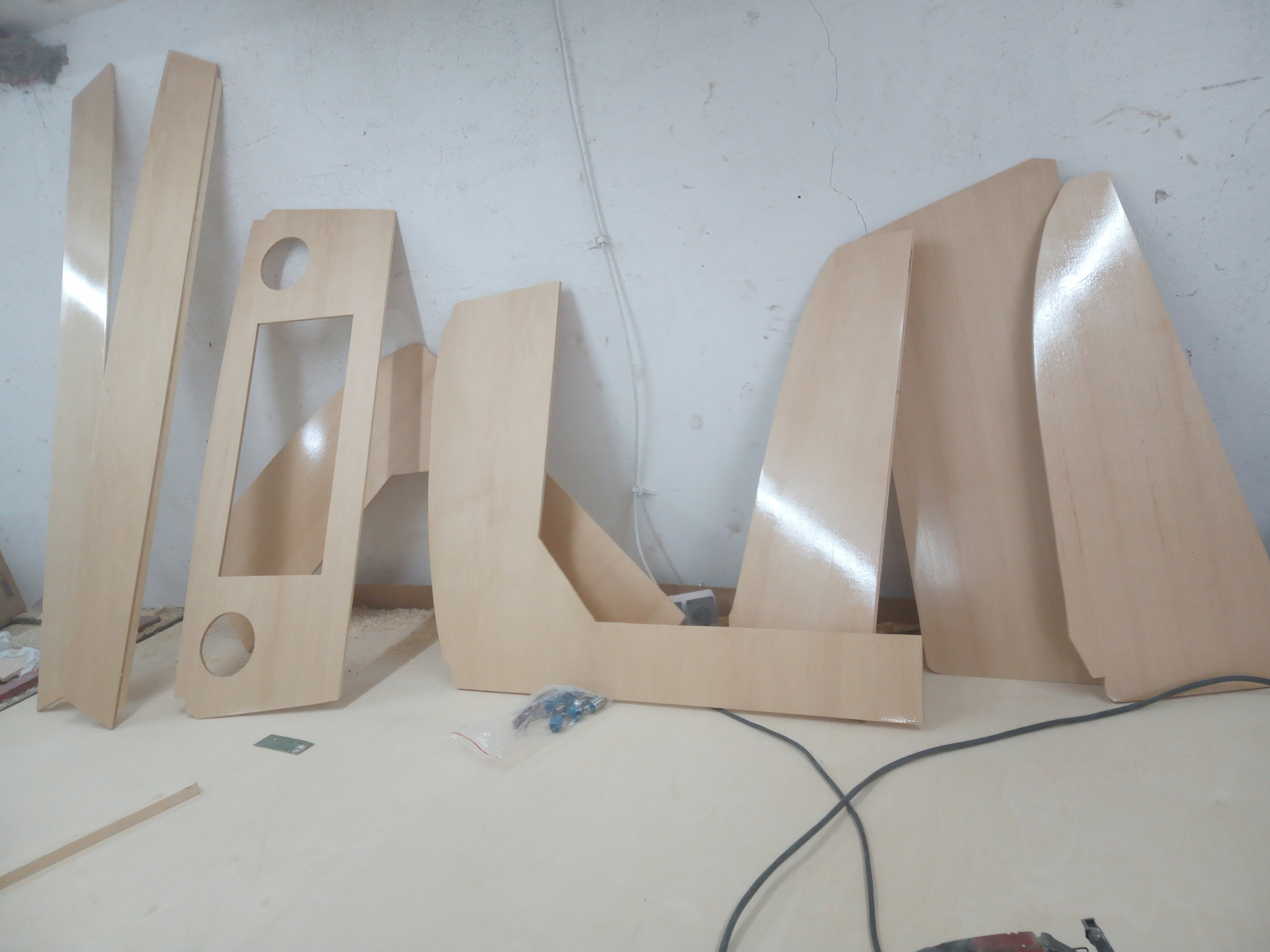

Odpady z cięcia, frezowania i szlifowania. Jak zrobić taką szpachlówkę z pyłu bo ciekawe to brzmi? Były miejsca, które musiałem szpachlować i przez to, że nie moglem dobrać odpowiedniego koloru to niestety widać miejsca szpachlowane.
Jak to mówią "Pierwsze koty za płoty?" Z malowaniem na początku była tragedia, jak koledzy radzili próbowałem na odpadach później na mniej widocznych miejscach i jakoś poszło to malowanie. Lakier to półmat i w karcie technicznej napisane, żeby miedzy warstwami przetrzeć papierem gradacjami 320 i tak robiłem. A czy po ostatniej warstwie można przeciągnąć to czymś, żeby było gładkie i miłe w dotyku? Przez to, że nie mam lakierni tylko mały garaż to elementy już pomalowane niepotrzebne zapylam w trakcie malowania innych elementów i nie są gładkie tylko szorstkie. Może papier 2000?
ObrazekObrazek

Mieszamy pył z lakierem i tyle, cała filozofia. Szpachlujemy po pierwszym lakierze. Po lakierze a nie po caponie.
Co skłoniło Kolegę do używania lakierów 2K i malowania natryskowego?
Ja używam 1K i wszystko malowane ręcznie, mimo że warunki, sprzęt i umiejętności są odpowiednie do malowania natryskowego.

panpikuś pisze:Mieszamy pył z lakierem i tyle, cała filozofia. Szpachlujemy po pierwszym lakierze. Po lakierze a nie po caponie.
p.s
Tutaj foto pod caponem i pierwszym lakierem malowane ręcznie, mam nadzieję że wybaczy mi Kolega wrzucenie zdjęcia.
Czy ja dobrze widzę że sklejka Kolegi nie jest fornirowana?
Z tym pyłem i lakierem to będzie wiedza na przyszłość.
Nie potrafię wskazać konkretnych rzeczowych argumentów dlaczego 2k. Zależało mi, żeby lakier był szybkoschnący i tworzył twardą powłokę oraz żeby mógł być stosowany do przedmiotów wykorzystywanych do codziennego użytku i nie był szkodliwy dla ludzi po wyschnięciu. Lakiery wodne odrzuciłem przez długie schnięcie. To czy 1k czy 2k wcale nie miało dla mnie znaczenia. Nawet można by powiedzieć że to 3k bo w przepisie jeszcze potrzeba 10% rozcieńczalnika. Malowanie takiej ilości mebli wałkiem lub pędzlem sprawiłoby, że zapomniałbym po co to robię. Caponu nie stosuję i dobrze Kolega widzi, że jest to surowa sklejka bez warstwy ozdobnego forniru.
Zdjęcie wybaczam.

mannt pisze:Malowanie takiej ilości mebli wałkiem lub pędzlem sprawiłoby, że zapomniał bym po co to robię.
Zdjęcie wybaczam.
To akurat fakt, przy malowaniu ręcznym jest chwila na refleksje... No i istotna różnica byłaby w jakości ponieważ Kolega maluje faktycznie bryły a nie płaskie elementy tak jak ja.
Bez żadnego podkładu? Pytam ponieważ zastanawiam się nad ilością zużytego przez Kolegę lakieru do surowej sklejki w odniesieniu do m2 mebli. Jest w stanie Kolega to oszacować?
Tego pyłu to i tak warto sobie słoiczek zostawić, ułatwi naprawę ewentualnych uszkodzeń eksploatacyjnych za jakiś czas.
Ja lakierów wodnych także nie stosuję bo to szajs od nastu lat tylko Hartzlack.

panpikuś pisze:To akurat fakt, przy malowaniu ręcznym jest chwila na refleksje... No i istotna różnica byłaby w jakości ponieważ Kolega maluje faktycznie bryły a nie płaskie elementy tak jak ja.
Malowałem lakierem Adler gdzie w karcie charakterystyki jest napisane, że podkładem jest pierwsza warstwa lakieru, którą już po 4h należy przeszlifować i ponownie malować tym samym lakierem. Wg. mnie jest to dobre rozwiązanie bo jeden produkt załatwia wszystko. Trudno oszacować zwłaszcza, że ze mnie żaden lakiernik i zanim się nauczyłem to trochę lakieru zmarnowałem. kupiłem 4kg lakieru oraz na meble zużyłem 10 arkuszy sklejki, oczywiście przy tym sporo odpadów było ale to jakiś obraz daje. lakieru nie zostało nic i byłoby ok gdyby nie fakt, że w tym bałaganie zawieruszył mi się jeden którego przez uwagę nie polakierowałem. W Casto na szybko dokupiłem lakier HartzLack półmat i mając porównanie do poprzedniego lakieru, żałuję wyboru. bardzo źle się nakłada pistoletem (albo ja nie umiem :lol: ), długo schnie i powłoka w porównaniu do Adlera jest w mojej opinii mniej efektowna, choć jeszcze może się to zmienić bo brakuje drugiej warstwy.
Pył zostanie starannie wyselekcjonowany i będzie czekał na gorsze czasy.

Chyba bez sensu jest porównywanie szybkości wysychania chemoutwardzalnych lakierów z jednoskładnikowymi, nie tylko ze względu na sposób utwardzania ale przede wszystkim na zawartość rozpuszczalników lub innych lotnych substancji które w istotny sposób na ten proces wpływają tak jak i wilgotność.
Podkład ma za zadanie nie tylko ustabilizować podłoże ale często też zapobiega ciemnieniu drewna w upływie czasu.
Co do samego HL, ja, do nakładania pędzlem rozcieńczam go ok 15-20 procent wagowo. Uważam że do natrysku można dojść nawet do 30 pro. W mojej opinii sensowny efekt daje podkład+ 3 warstwy lakieru.
Co do wydajność Adlera, nie umiem jej sobie wyobrazić zwłaszcza że 10 arkuszy to przeszło 60 m2, ale wydaje się że 4 kg to bardzo dobry wynik na taki metraż przy malowaniu natryskowym które daje sporo odpadu. Ważne że Kolega jest zadowolony, opinia Kolegi @dzin1975 także pozwala sądzić że meble są wymlaskane, w pozytywnym tego słowa znaczeniu.
Z dwuskładnikowymi PUR nie mam za dużego doświadczenia, Tekknos, Bona, Scala - to wszystko czego używam i to bardziej do kompozytów niż drewna.
