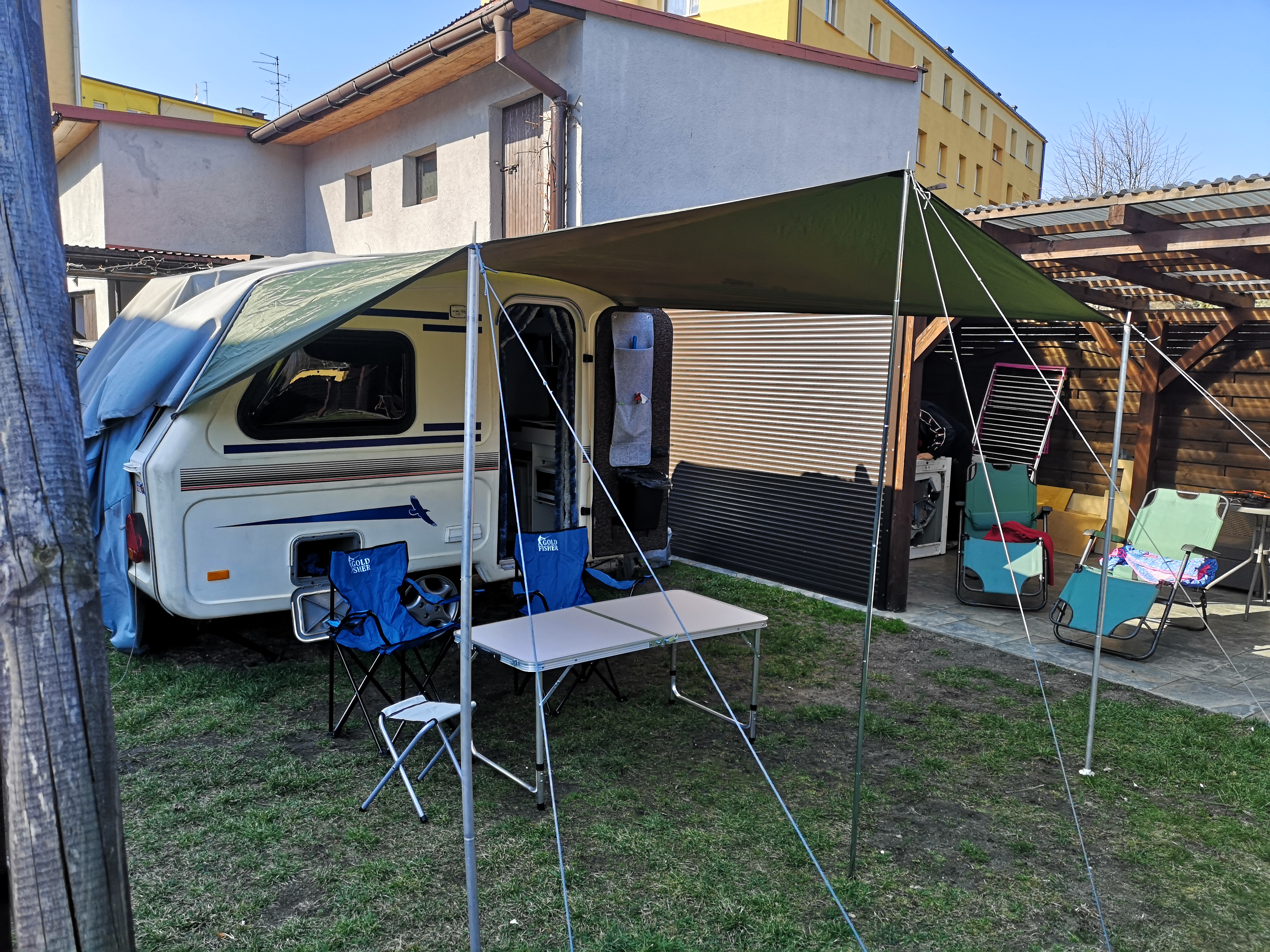

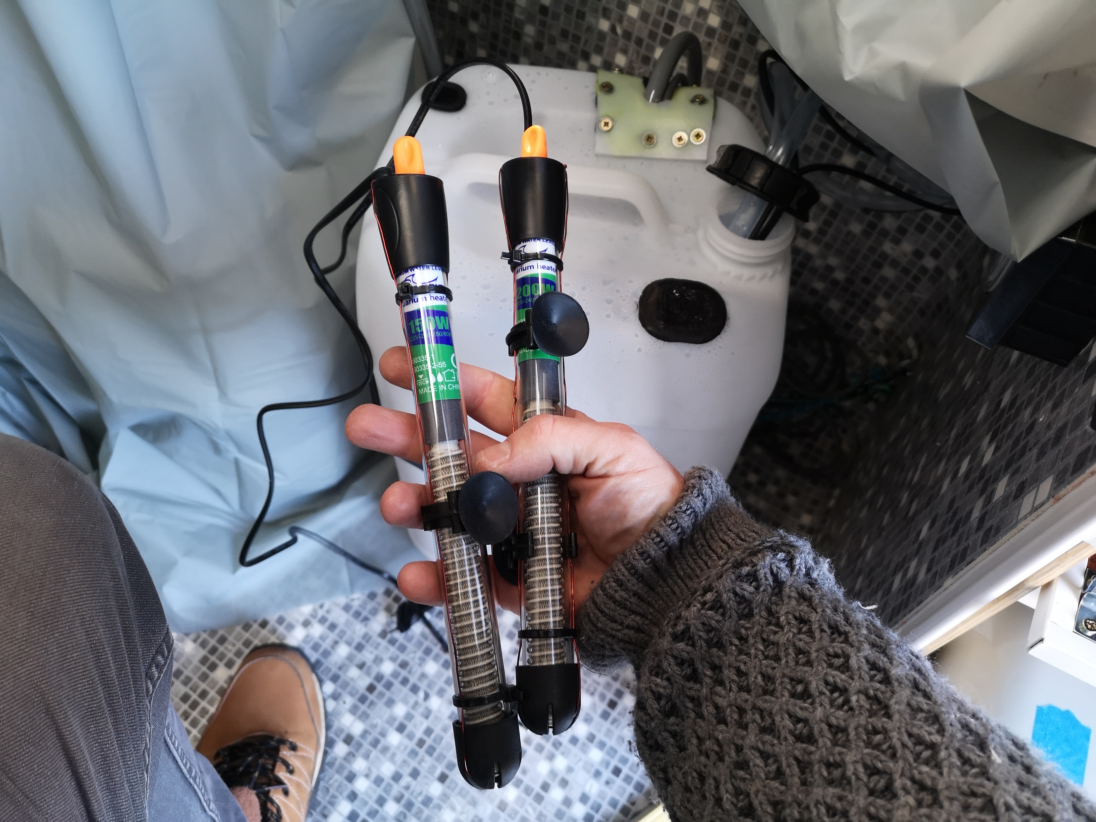

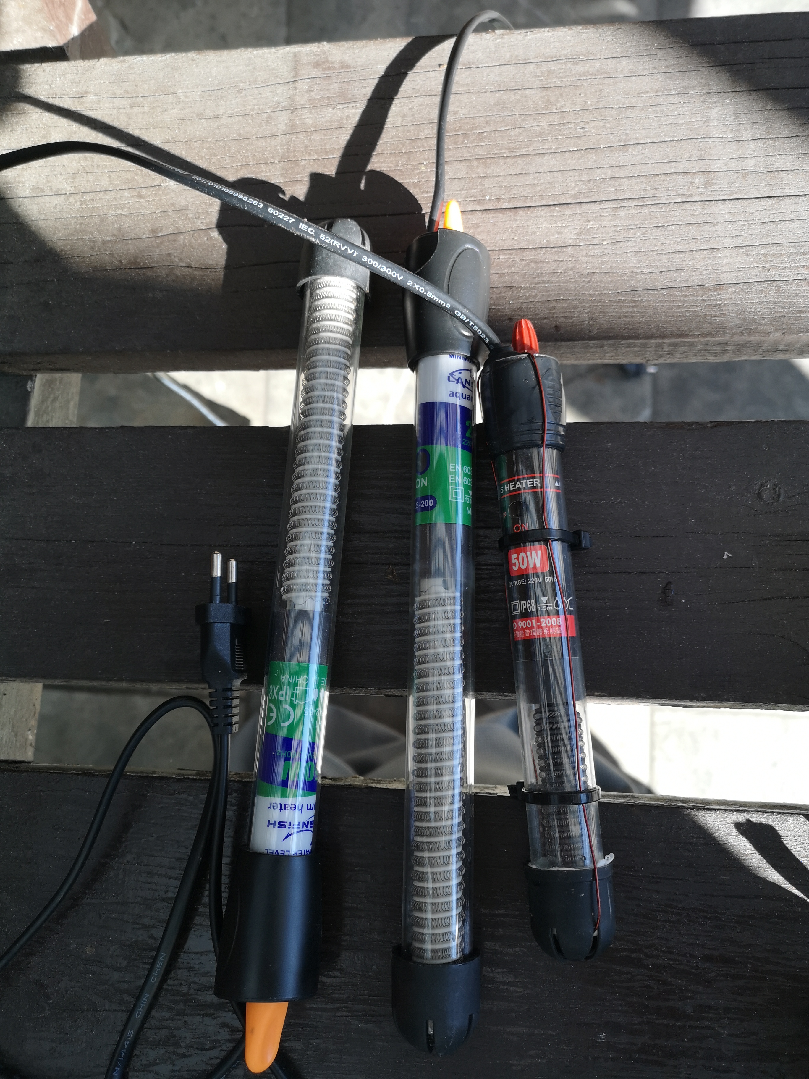

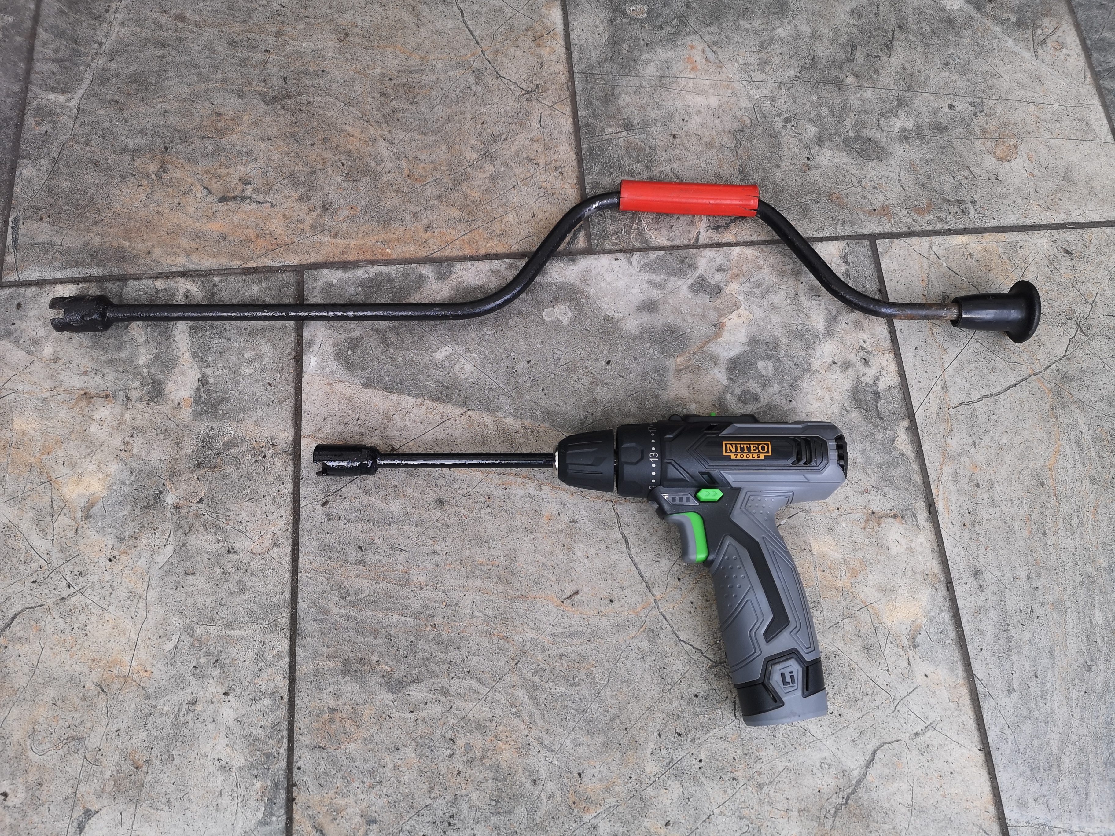

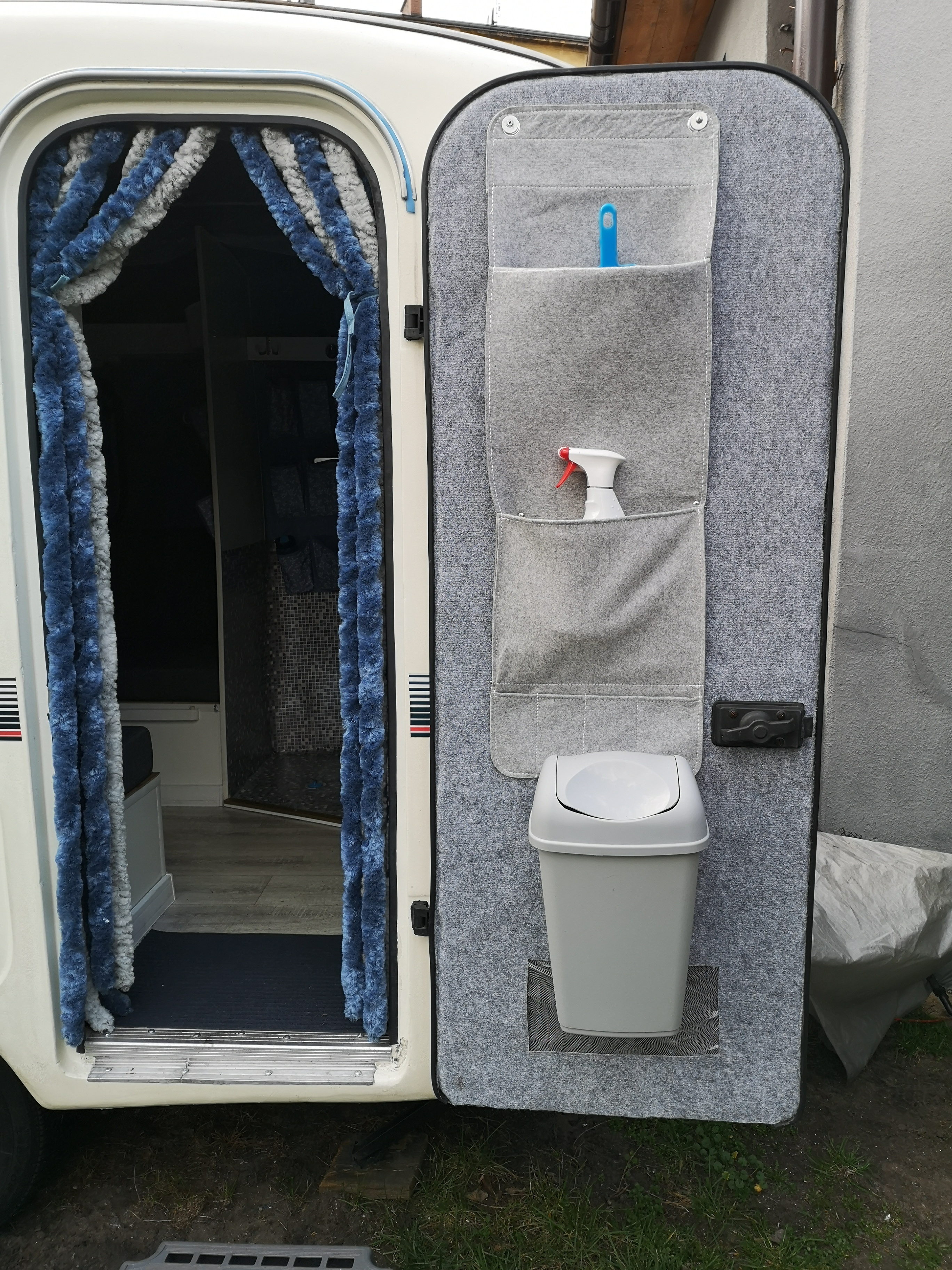

Ostatnimi czasy dopracowałem za Waszą namową daszek - rurki boczne zostały skrócone dzięki czemu woda w trakcie opadów powinna spokojnie spływać na boki. Wymieniłem wykładzinę w drzwiach oraz kosz na dolny wywietrznik dołożyłem siatkę przeciwko owadom. Teraz rozkładanie podpór już mi nie jest straszne.. po dorobieniu "klucza" do wkrętarki :) W zbiorniku na wodę wymieniłem grzałkę 50W na dwie inne 200W i 150W - teraz woda jest cieplejsza i grzeje się o wiele szybciej (50W nie dawał rady także odradzam). Aktualnie wziąłem się za remont kufra i osłonę dyszla. Zastanawiam się również nad dodatkowym solarem..

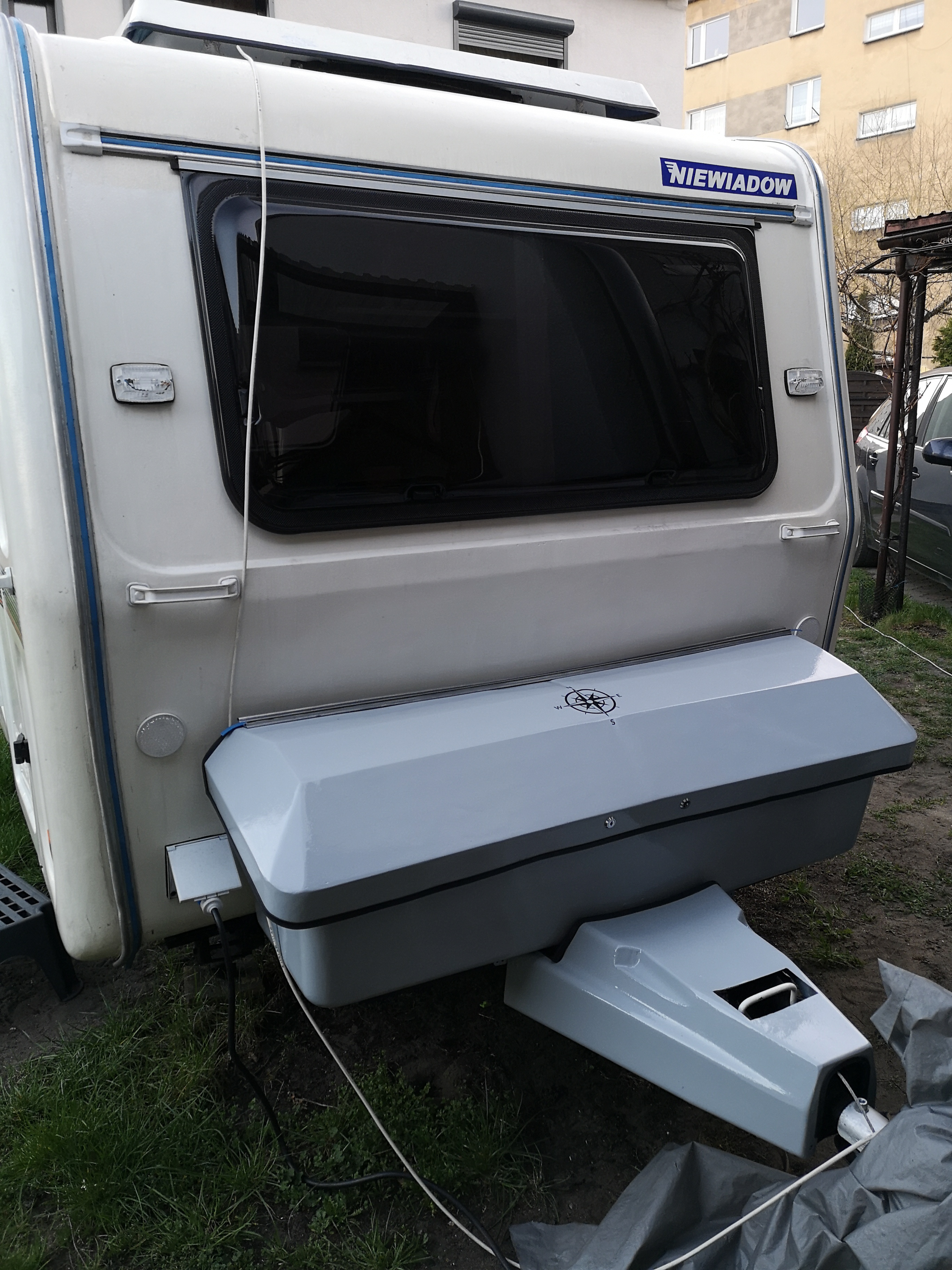

Postautor: Lukasz_b20 » środa, 22 kwie 2020, 12:30

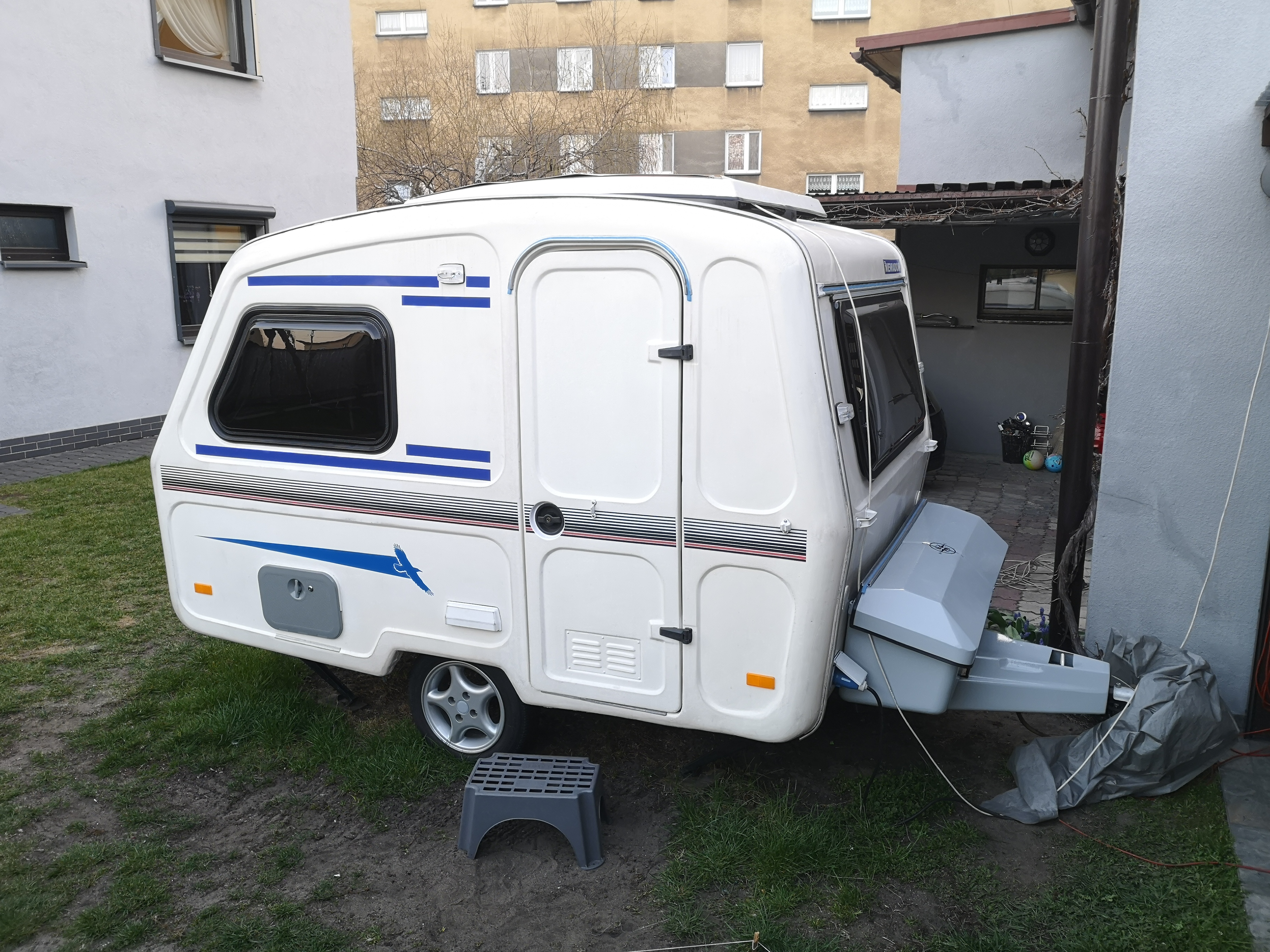

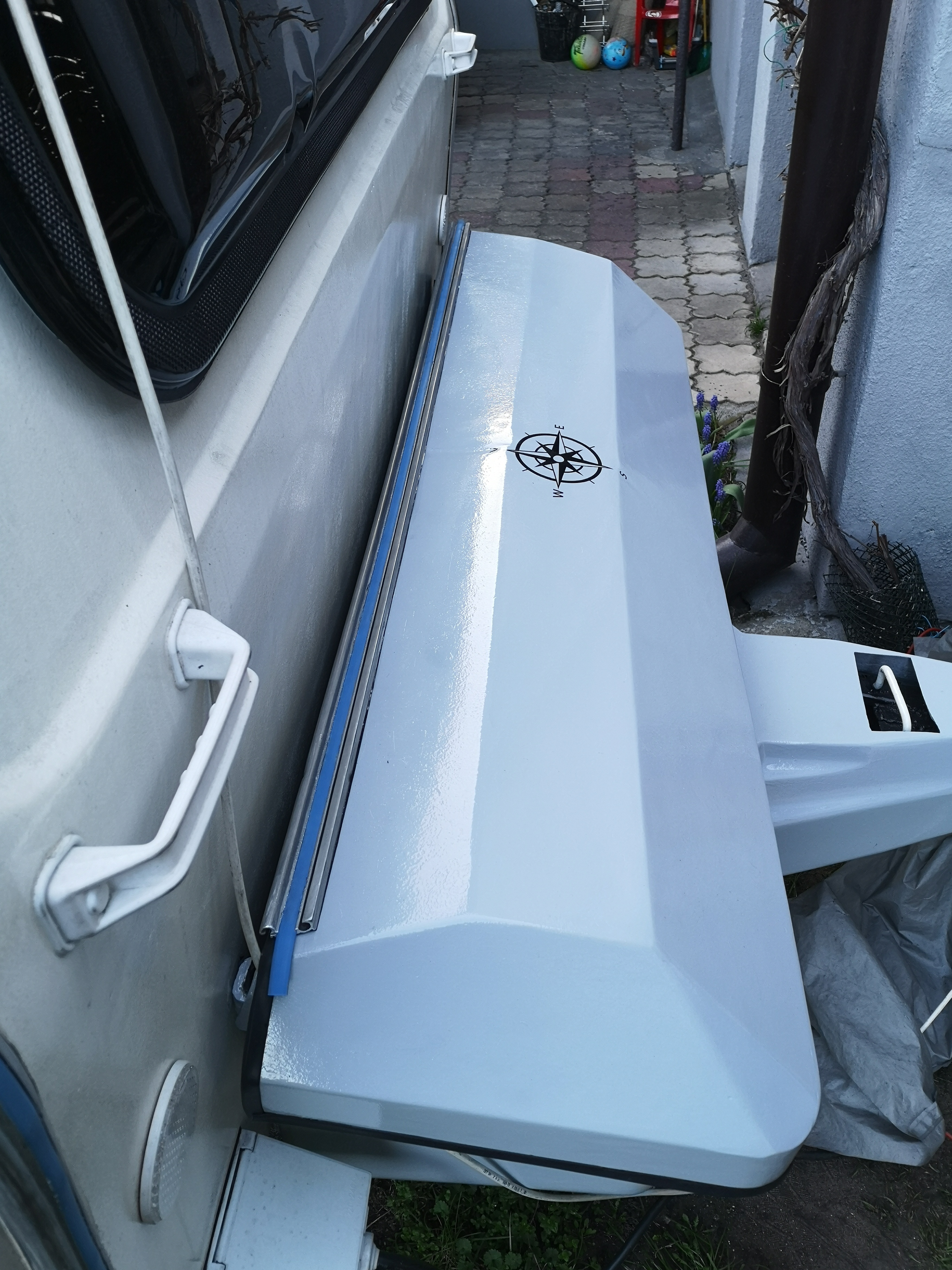

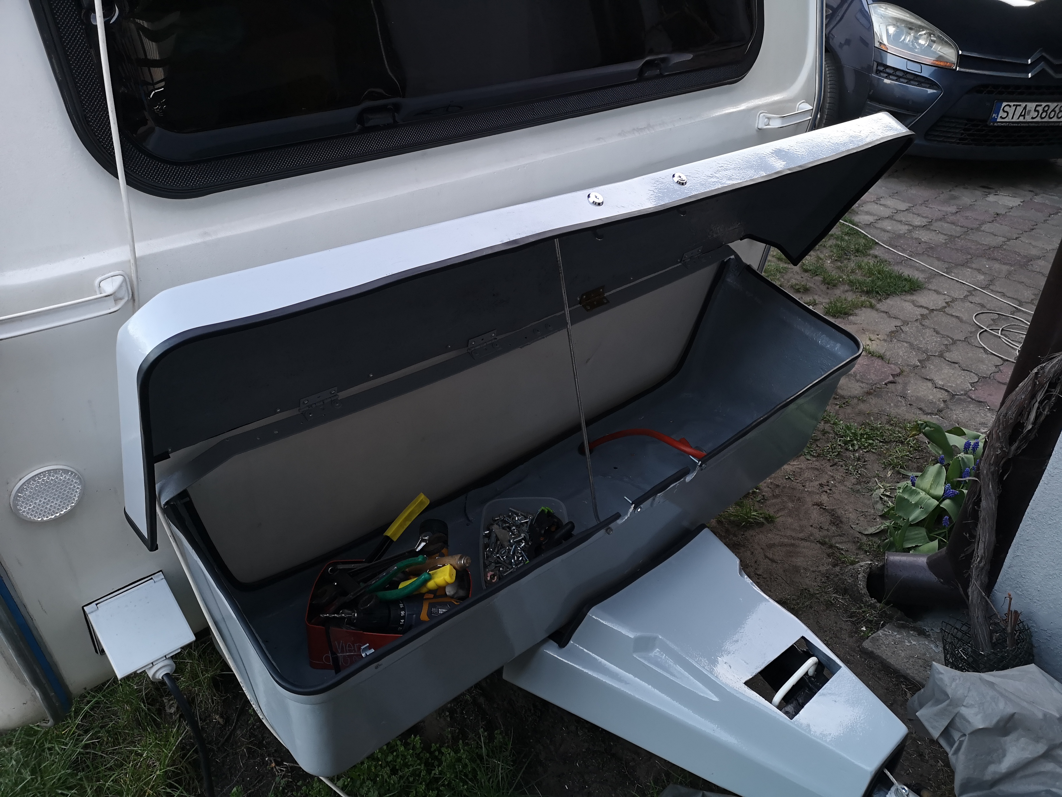

Podwójny kufer gotowy. Roboty na prawdę sporo żeby to jakoś wyglądało. Oto efekt ;)
Postautor: dzin1975 » środa, 22 kwie 2020, 13:05
Nie przypuszczałem że to napiszę, ale zajefajnie wyglada! Podoba mi się bardzo, fajnie pasuje jako całość. Moje gratulacje :)
Ps.Na krawędzie otworu na dyszlu załóż uszczelkę. Będzie bezpieczniej dla dłoni i ładnie będzie wyglądać. Taka sugestia ;)
Lukasz_b20
Posty: 470
Postautor: Lukasz_b20 » środa, 22 kwie 2020, 14:05
dzin1975 pisze:Nie przypuszczałem że to napiszę, ale zajefajnie wyglada! Podoba mi się bardzo, fajnie pasuje jako całość. Moje gratulacje :)
Ps.Na krawedzie otworu na dyszlu załóż uszczelkę. Będzie bezpieczniej dla dłoni i ładnie będzie wyglądać. Taka sugestia ;)
Dzięki. Osłone dyszla czeka jeszcze lekka polerka to dołożę uszczelkę na koniec.
Posty: 5556
Postautor: RAFALSKI » środa, 22 kwie 2020, 14:31
Ciekawie i pomysłowo. Nie wiem czy nie dałbym podparcia do podłogi pośrodku płaskownika mocującego zawiasy bo wydaje się nieźle obciążony.
Lukasz_b20
Posty: 470
Postautor: Lukasz_b20 » środa, 22 kwie 2020, 15:01
RAFALSKI pisze:Ciekawie i pomysłowo. Nie wiem czy nie dałbym podparcia do podłogi pośrodku płaskownika mocującego zawiasy bo wydaje się nieźle obciążony.
Docelowo będzie ale po montażu zbiornika z webasto. Muszę to w całość spasować, wtedy dojdzie też wspornik który będzie służył również jako część do której przekręce ww zbiornik.
Posty: 4291
Postautor: tomcat » środa, 22 kwie 2020, 15:18
Proponowałbym zabudować też tylną ścianę bo dostaje się tamtędy sporo wody.
