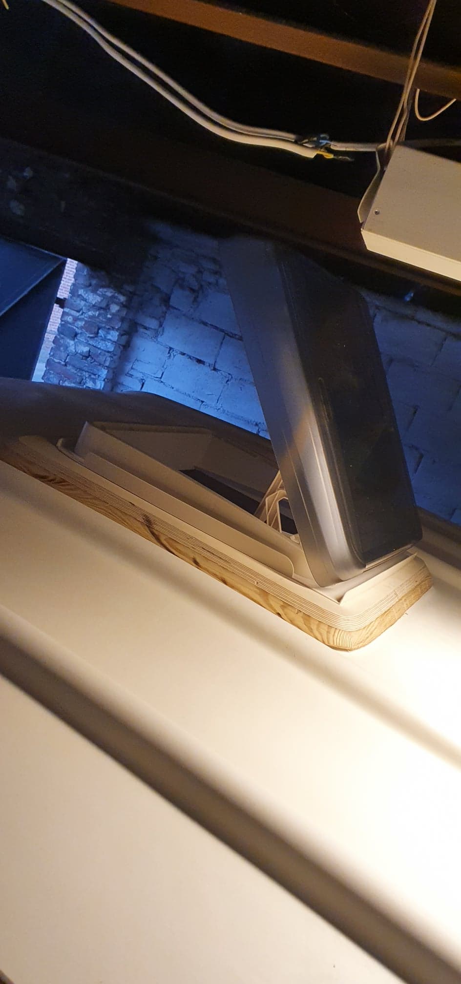

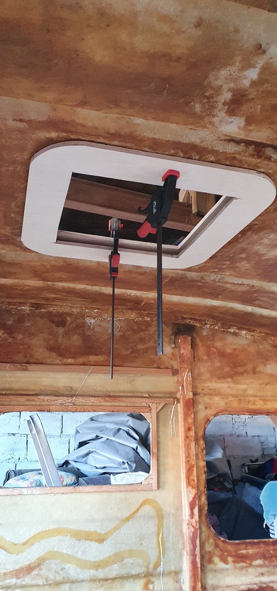

Prezes pisze:Okno jednak będzie włazem do czołgu
Prezes.... Moja rada jest aby dalej było okno 50x50....
Jest Fiamma i inne w tym rozmiarze, nic nie rzeźbisz, dorabiasz, sztukujesz....
Rozumiem jeszcze wyciąć bo większe, ale żeby mniejsze robić? W "N" jest fajnie obrobione pod okno dachowe, z rantem który de facto też wzmacnia tą część...
Od taka moja rada mała..... Zrobisz jak zechcesz... Jak z malowaniem :lol:
Prezes
Posty: 472
Lokalizacja: Łódź
Re: ENKA Prezesa & Edzi
Postautor: Prezes » środa, 9 mar 2022, 18:54

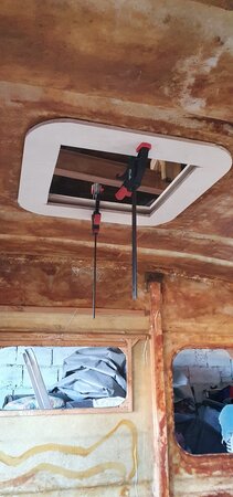

Niestety nie mam warunków do malowania pistoletem więc ostatecznie będzie wałek, dlatego pytam o farbę. Laminat jest w dobrym stanie, w jednym miejscu jest lekko wgnieciony narożnik i jest jeden pająk na dachu. Trochę poszpachluje. Co do okna 50x50 trzeba wklejać kantóweczke aby zrobić grubość montażową dachu więc i tak jest robota z żywicą. Trochę się pobawię i będę zmniejszał. Jak wyjdzie? Zobaczymy. Trzeba się przekonać na własnej skórze :D .
Posty: 2102
Postautor: Karolus » środa, 9 mar 2022, 19:01
Prezes pisze:Niestety nie mam warunków do malowania pistoletem więc ostatecznie będzie wałek, dlatego pytam o farbę. Laminat jest w dobrym stanie, w jednym miejscu jest lekko wgnieciony narożnik i jest jeden pająk na dachu. Trochę poszpachluje. Co do okna 50x50 trzeba wklejać kantóweczke aby zrobić grubość montażową dachu więc i tak jest robota z żywicą. Trochę się pobawię i będę zmniejszał. Jak wyjdzie? Zobaczymy. Trzeba się przekonać na własnej skórze :D .
Wklejasz od spodu listwę drewnianą jak listwy pod okna. Jak dajesz ocieplenie to i tak nie wiadomo jak grubo Ci nie trzeba.
Jakbym miał robić i powierzchnię płaską jak dach (u mnie w łazience wręgi więc muszę kombinować) to niwelowałbym od wewnątrz niż na zewnątrz.
Okna mają od 25mm grubości dachowe przeważnie, więc laminowania, wklejania nie ma za dużo :)
Prezes
Posty: 472
Lokalizacja: Łódź
Postautor: Prezes » środa, 9 mar 2022, 19:23
Nie jestem pewien ale kołnierz z kantówki powinien być na dachu a nie pod bo maskownica będzie odstawać, sprawdź w swoim oknie, bo w moim tak jest. Poza tym nie chcę zmniejszać wysokości przyczepy i zawadzać łysiną :lol: .
Posty: 5556
Postautor: RAFALSKI » środa, 9 mar 2022, 19:29
Można zrobić na dwa sposoby. Przykładem jestem ja i Murano, jak pisałem wcześniej mamy obaj takie same okna z tym, że Marcin dał ramkę od góry i od dołu laminatu a ja tylko od góry. Są wady i zalety, w pierwszym przypadku w budzie jest niżej ale za to ponoć lepiej przesuwają się roletki, te w dolnej maskownicy. Mi zależało na nie zmniejszaniu wysokości wnętrza więc dolnej ramki nie robiłem. No i wszystko zależy od okna, np. te nasze występują w dwóch wariantach montażowych, dla cieńszego i grubszego dachu.
Postautor: Murano » środa, 9 mar 2022, 20:57
RAFALSKI pisze:Można zrobić na dwa sposoby. Przykładem jestem ja i Murano, jak pisałem wcześniej mamy obaj takie same okna z tym, że Marcin dał ramkę od góry i od dołu laminatu a ja tylko od góry. Są wady i zalety, w pierwszym przypadku w budzie jest niżej ale za to ponoć lepiej przesuwają się roletki, te w dolnej maskownicy. Mi zależało na nie zmniejszaniu wysokości wnętrza więc dolnej ramki nie robiłem. No i wszystko zależy od okna, np. te nasze występują w dwóch wariantach montażowych, dla cieńszego i grubszego dachu.
Dokładnie tak jest.
Ja spiąłem dach pomiędzy dwie listwy, zewnętrzna i wewnętrzna. Plusem jest niesamowita sztywność montażowa okna a minusem -3 cm nad głową.
U Rafała wygląda estetyczniej ale obłość dachu sprawia, że kołnierz się delikatnie poddał i żaluzje ciężko chodzą.
Prezes
Posty: 472
Lokalizacja: Łódź
Postautor: Prezes » czwartek, 10 mar 2022, 09:10

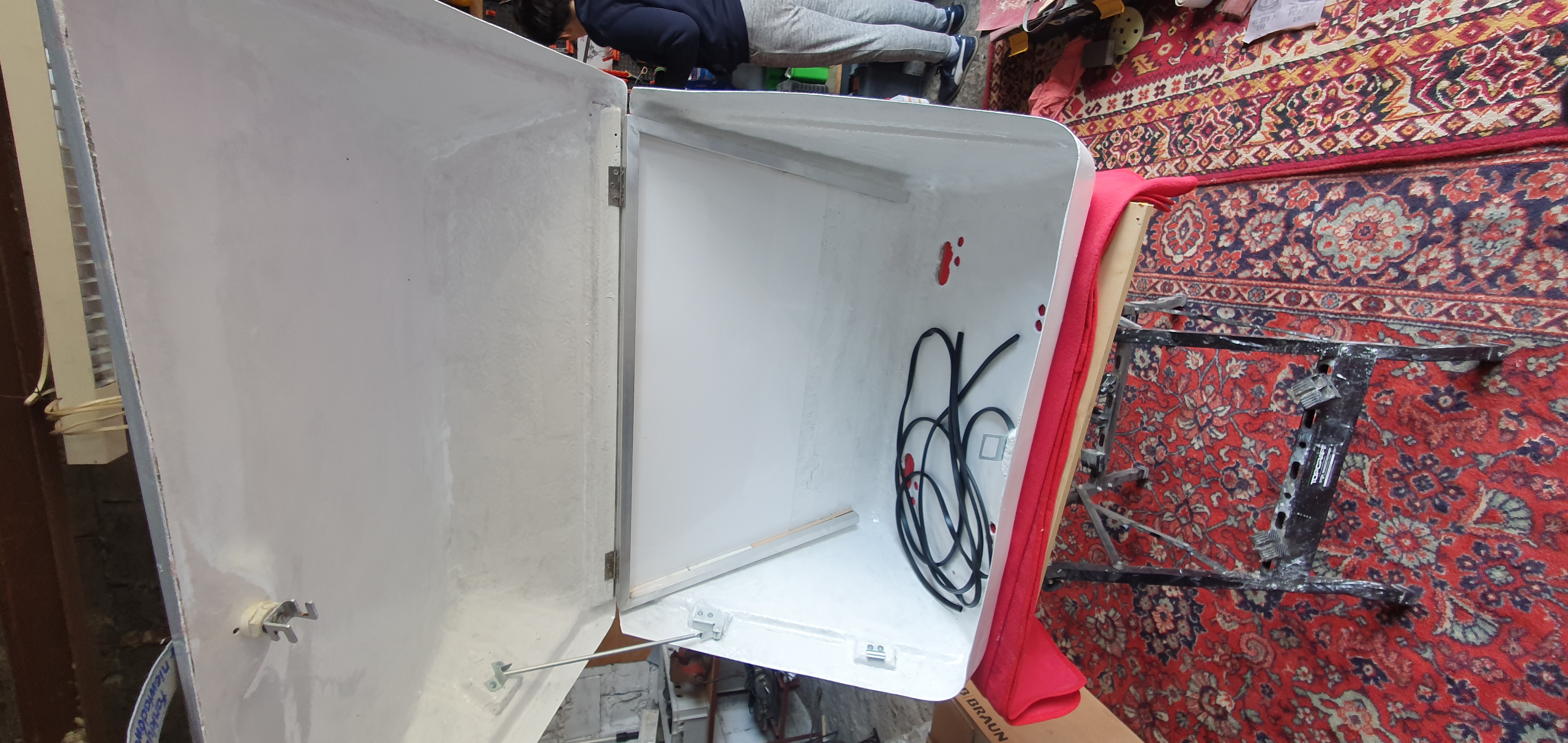

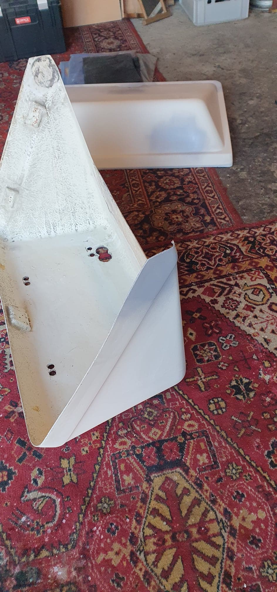

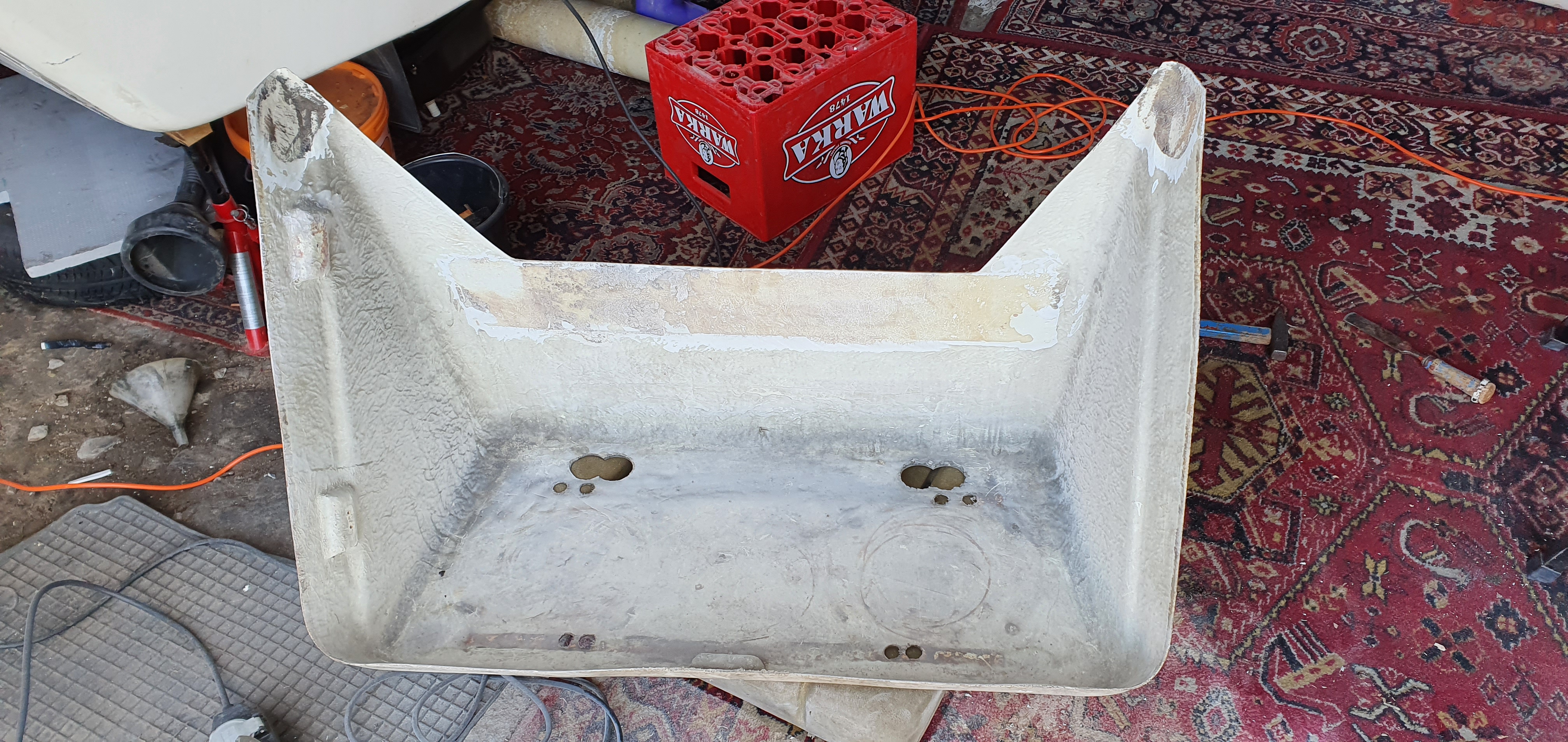

Do tematu okna na pewno wrócimy. Dzięki za cenne rady. A teraz zejdźmy na "ziemię" :D. Czy w kufrze potrzebne jest jakiekolwiek wzmocnienie takie jak było w tym miejscu ze sklejki?
Czy jest sens zabudowy tylnej ściany? W kufrze będzie duża butla gazowa oczywiście.
Postautor: Murano » czwartek, 10 mar 2022, 09:12
Teoretycznie nie. Zabudowa też nie ale ja osobiście zamknąłem tył nowego dużego kufra bo wkurzał mnie syf i wiecznie wylewająca się woda. Kilka otworów w podłodze i możesz zabudować. Będzie czysto i sucho.
Postautor: dzin1975 » czwartek, 10 mar 2022, 17:27
Oczywiście że zamykaj. Ja jeszcze tego nie zrobilem, ale już za chwileczkę...;)
Prezes
Posty: 472
Lokalizacja: Łódź
Postautor: Prezes » czwartek, 10 mar 2022, 19:01
Czyli problem sklejki wzmacnijącej sam się rozwiąże. Zabudowa wzmocni całość. Dzięki.

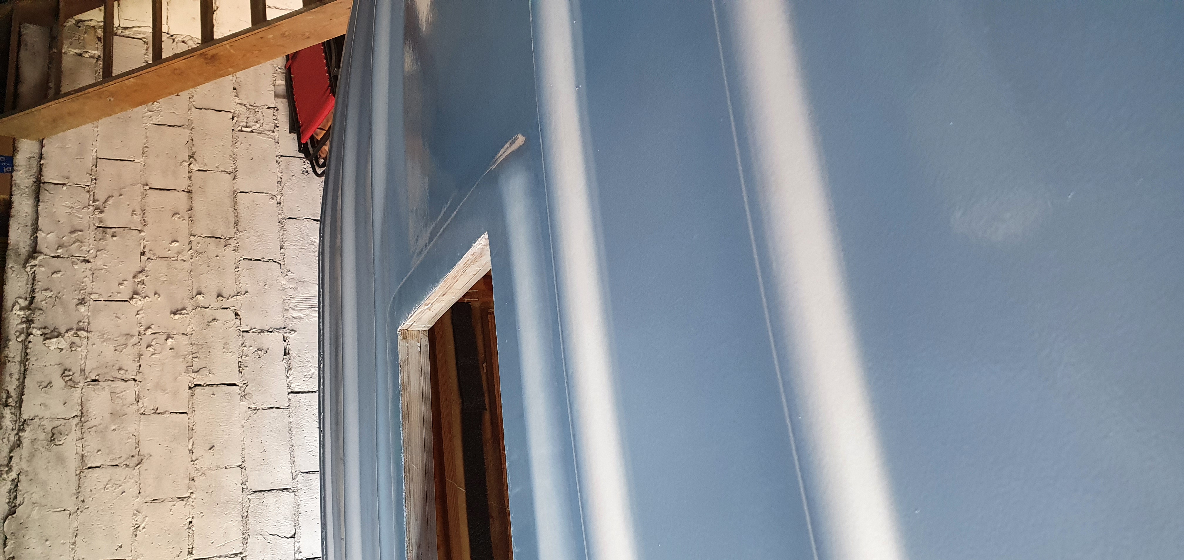

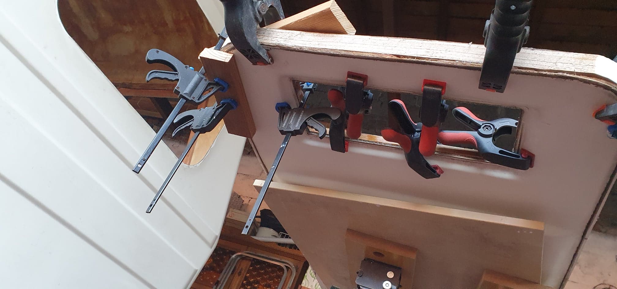

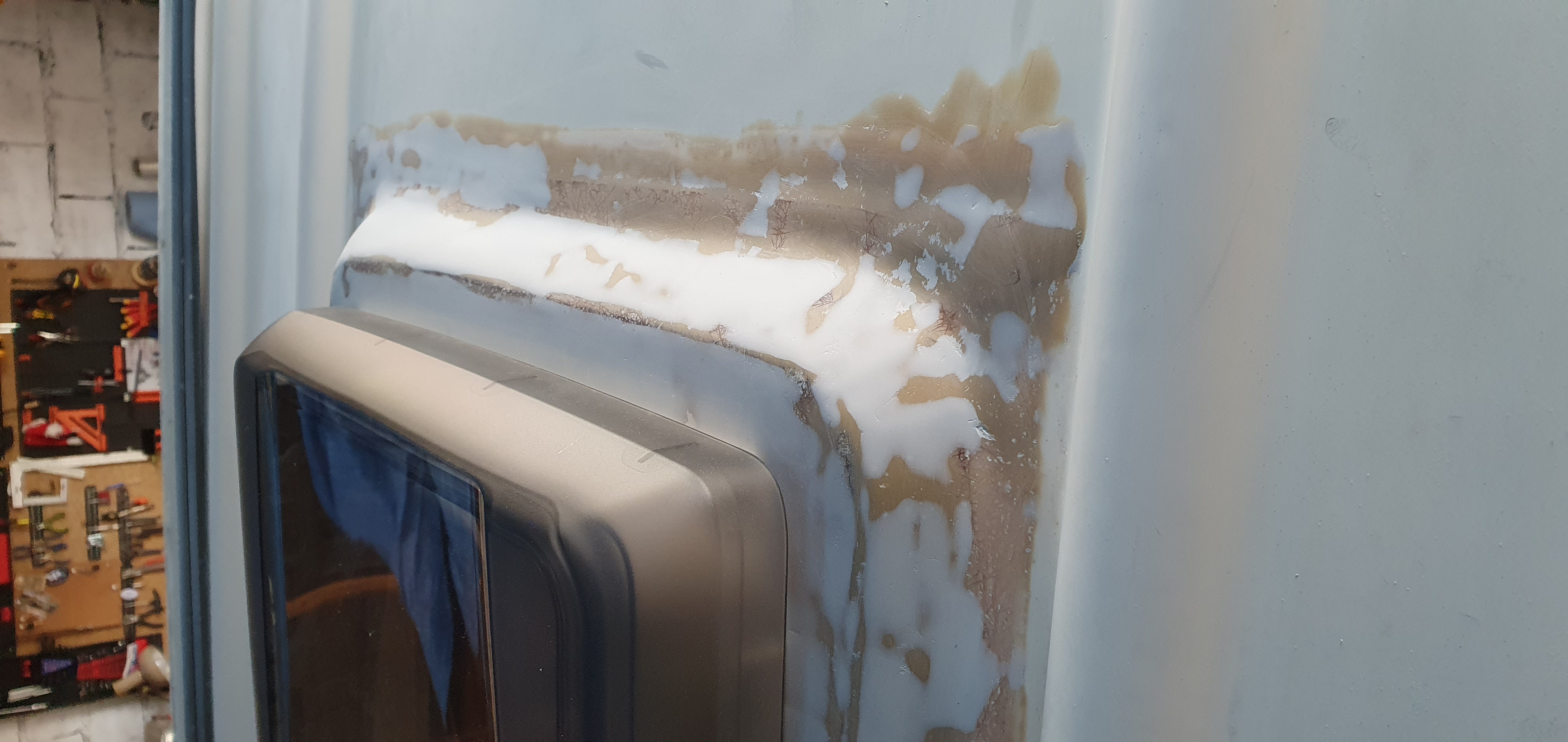

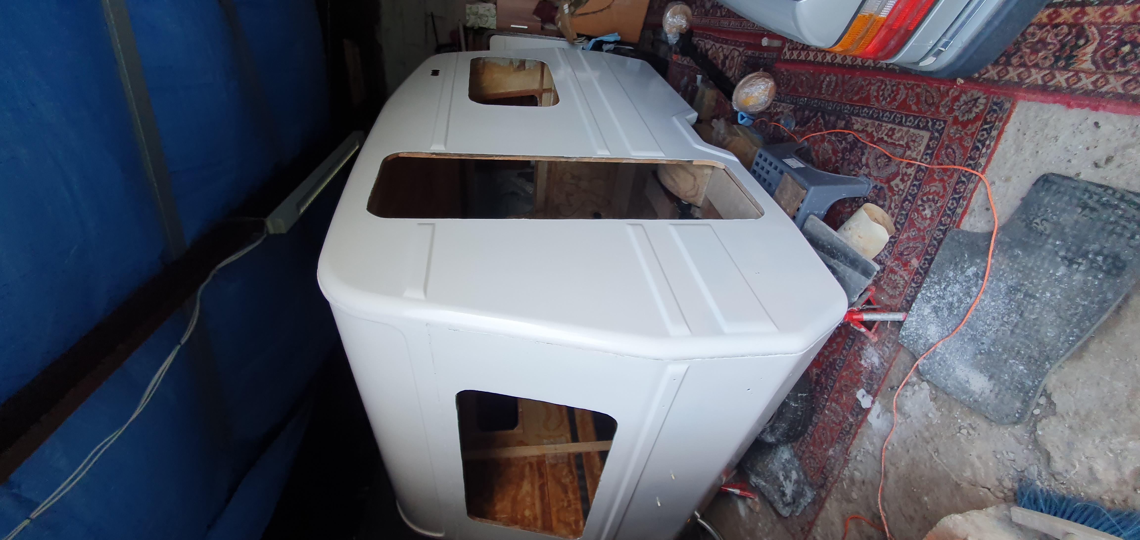

Postautor: Prezes » piątek, 25 mar 2022, 20:11

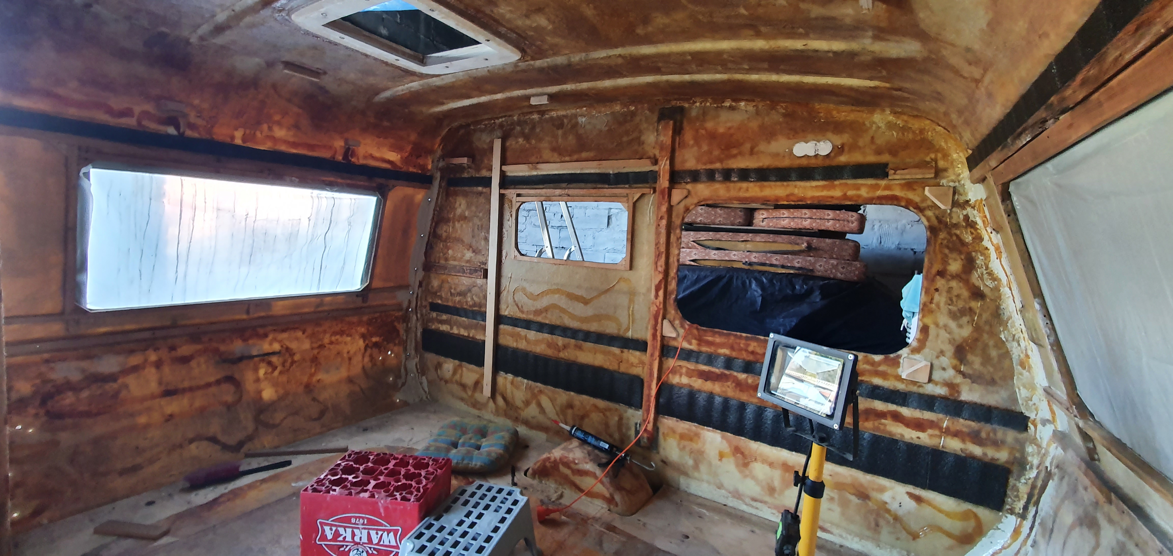

Ciepło się zrobiło to można ruszyć z robotą. Przygotowania do malowania, szpachlowanie, zaklejanie dziur, matowanie, ogólnie nuda straszna :lol:. Drzwi wymagały reanimacji bo w dolnej części drewno się rozsypało. Przymiarka okna. Sklejka z dwóch stron wzmocni i wyrówna dach, kołnierz fabryczny zostaje. Pytanie, jak wykończyć dach? Czy na żywicę dać szpachlówkę i farba, czy na żywicę żelkot? Waham się, co radzicie?

Postautor: Prezes » niedziela, 24 kwie 2022, 14:56

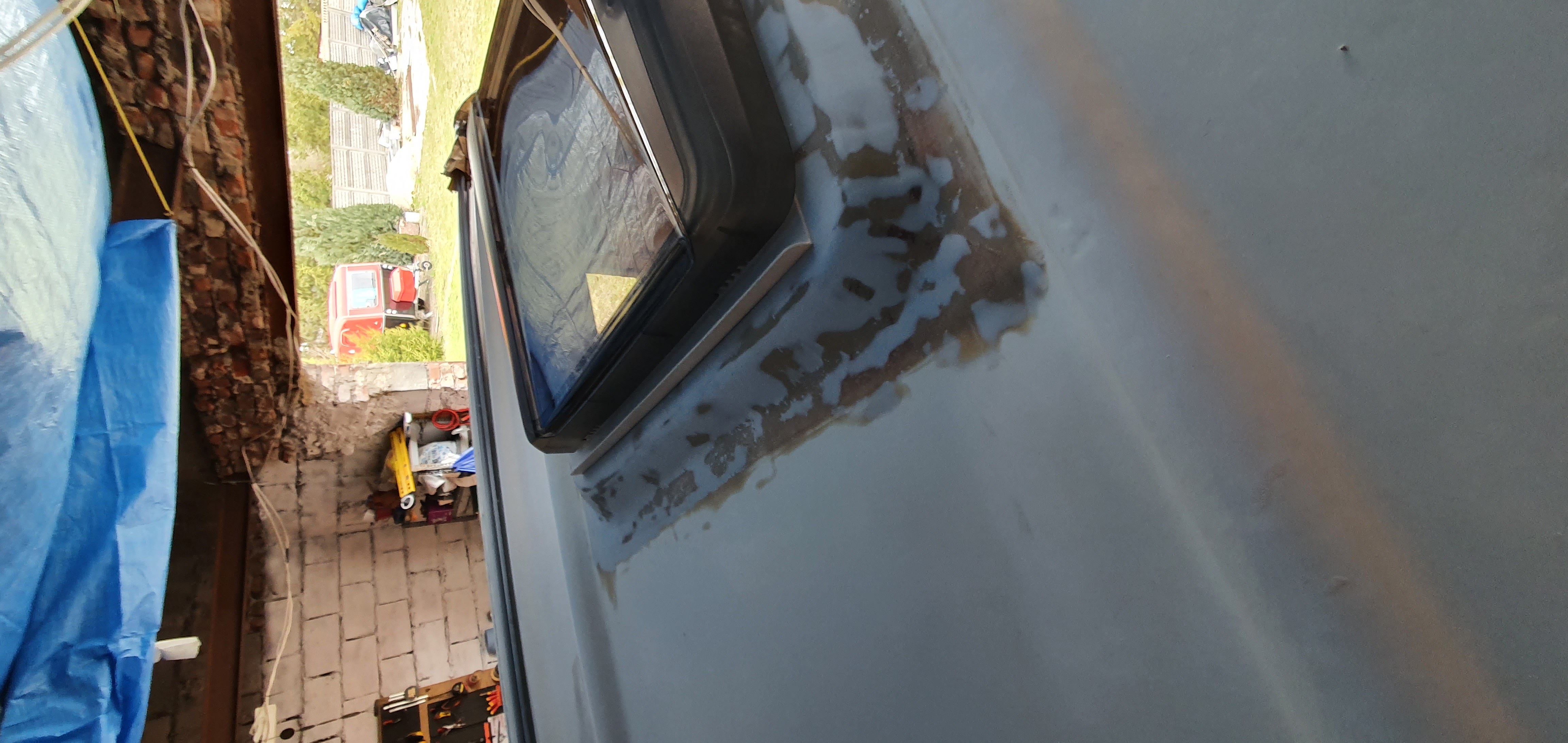

Idzie powoli...

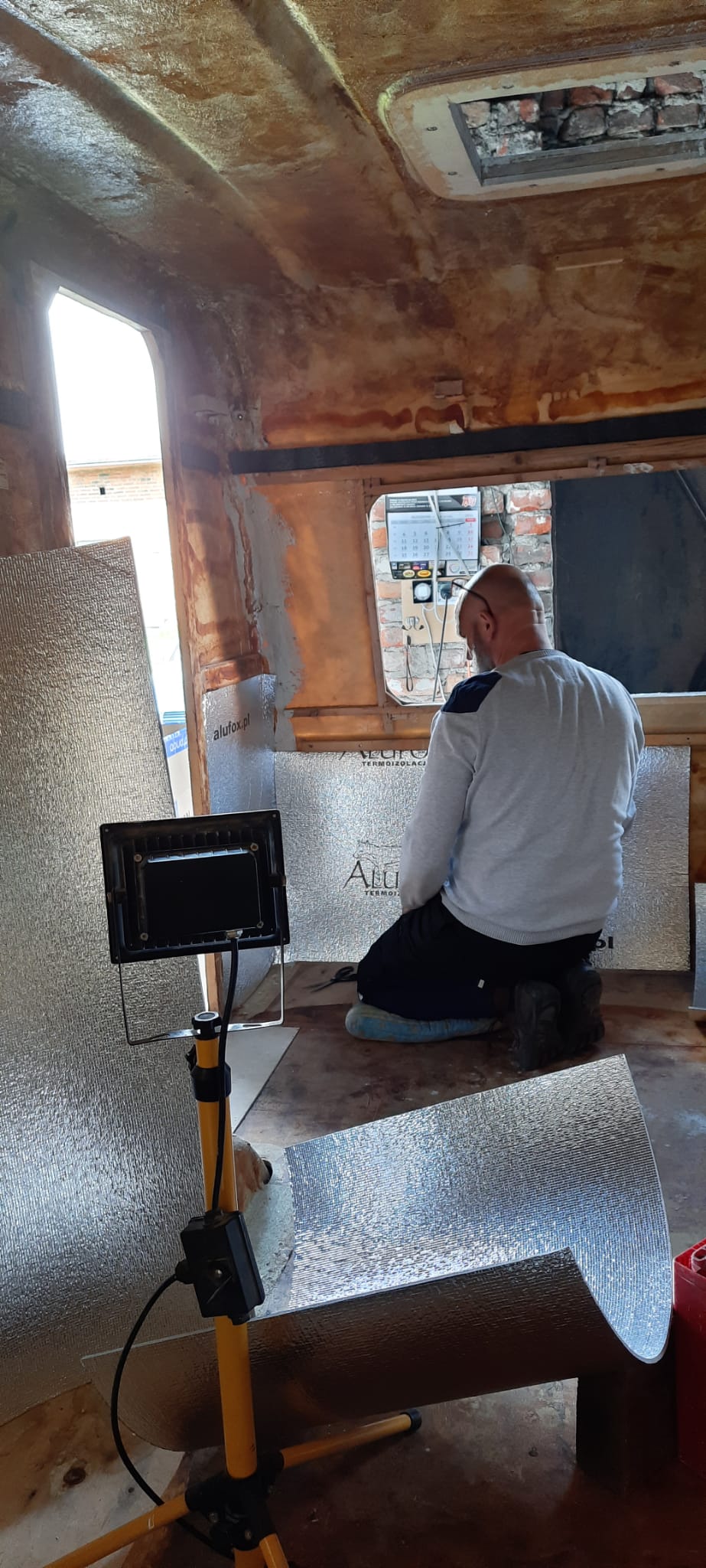

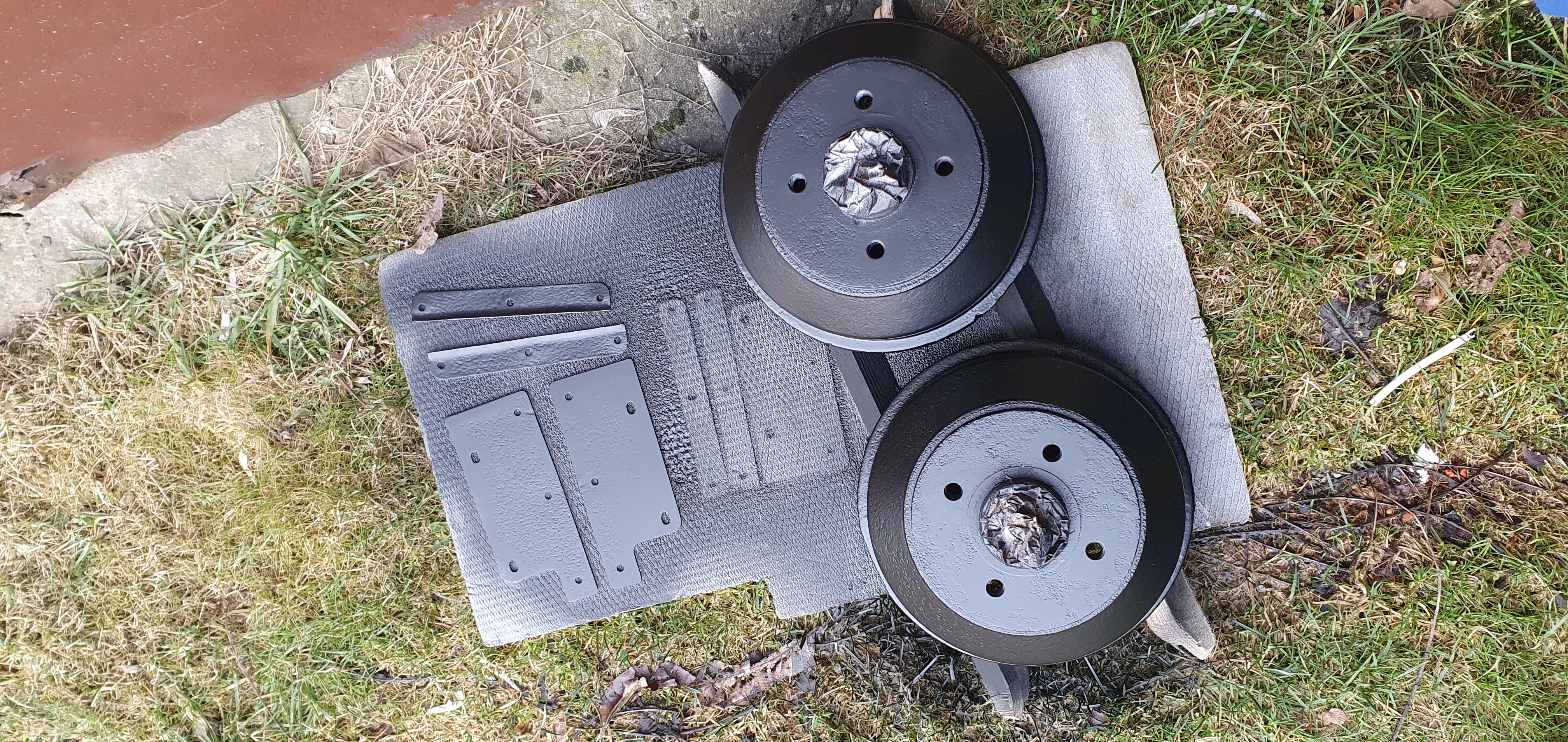

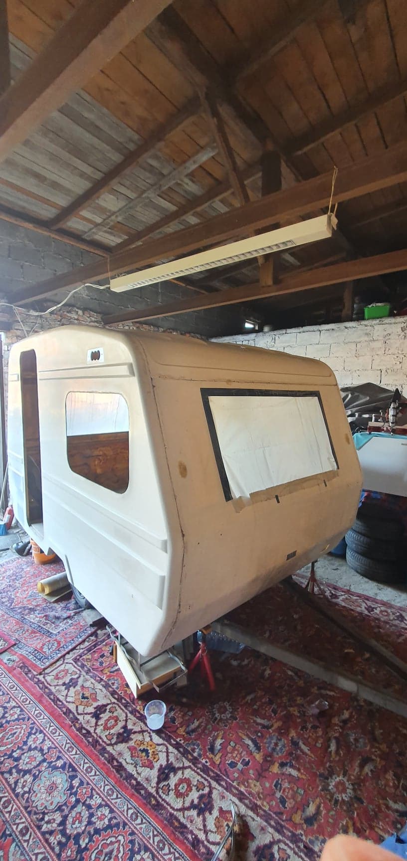

Prezes
Posty: 472
Lokalizacja: Łódź
Postautor: Prezes » poniedziałek, 25 kwie 2022, 08:54
Zabawa na całego, farby brakło, ogarniamy inne tematy.
