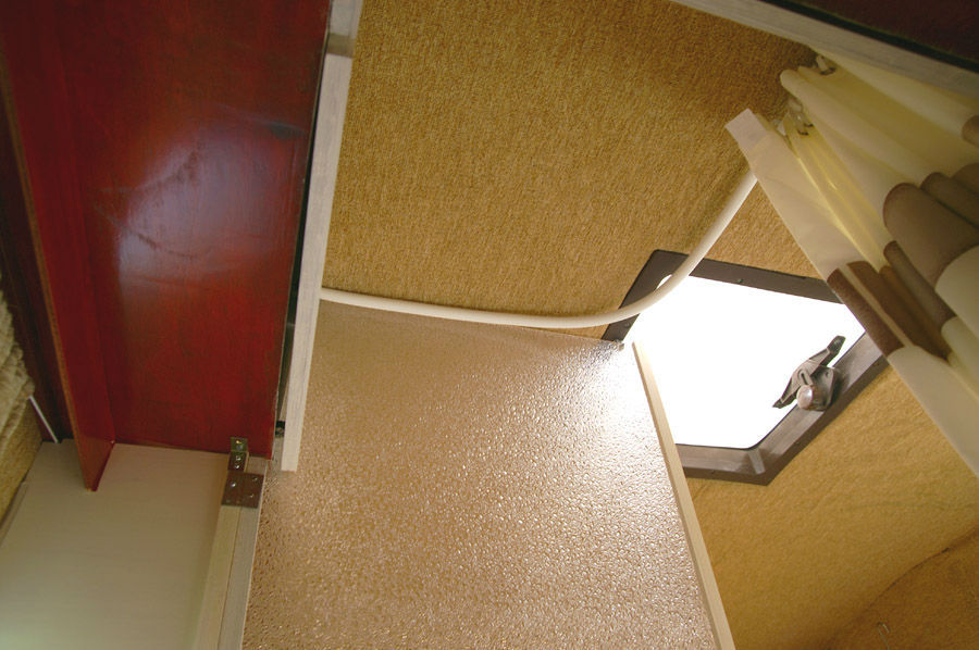

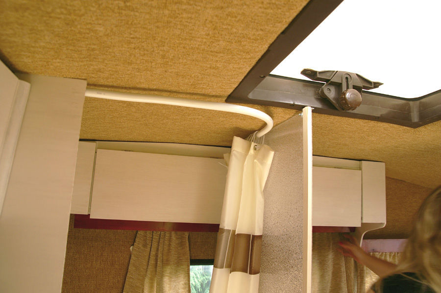

Ja nad prowadnicą do zasłonki trochę myślałem a rzecz okazała sie całkiem prosta. Pex czyli rurka do centralnego ogrzewania podłogowego. Dość sztywna a jednoczesnie podatna na ukształtowanie. Z zewnątrz plastik a w środku aluminium. Na końcach ją spłaszczyłem i wsunąłem między szafkę a sufit. Potem tam ja zamocowałem. Patent już sprawdzony w podróży i działa.

Re: Remont 126e u vvarriora
Postautor: Marek61 » wtorek, 23 paź 2012, 19:18
Oba pomysły suupeer...napewno któryś wykorzystam,a mam jeszcze trochę czasu.Dopiero zmieniam podłogę i uszczelniam od środka wszystkie otwory żywicą i włóknem.Pozdrawiam. :D
