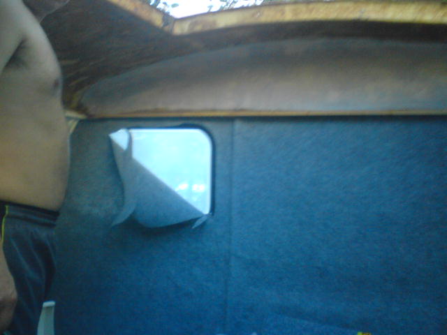

ja mam na scianie pianke pod panele a potem wykłdzine remontowa
Re: N126N kontra reflexes, czyli pamiętnik remontowy
Ale którą? Tą cienką z wałka czy tą grubszą w płytach? Masz może jakieś fotki?

Co do fotki, którą wrzuciłeś to widzę, że wyklejałeś tą cienką pianką z rolki ale moim zdaniem taki zabieg jest bez sensu, bo ani ona nie izoluje ani nie zabezpiecza przed słońcem. Mam w domu trochę tych podkładów w płytach więc jak tylko przyjdzie upragniona wiosna to będę robił testy.

przykleiłem pianke zeby wyrównac sciane poniewaz na remontówce bardzo widac wszystkie zgrubienia.
nie myslałem o ociepleniu na nizsze temp. mam N. Sprawdzona przy -8*C dała rade
