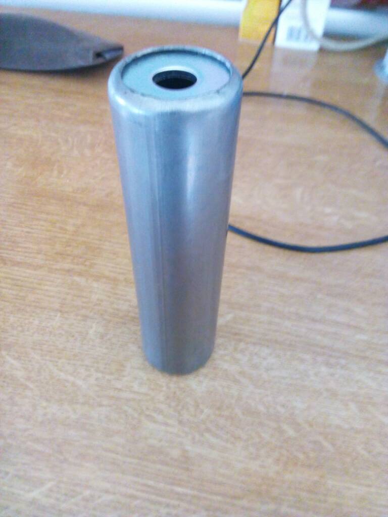

Przed chwilą Darius odpisał, że cylinder jest nie do kupienia ----> już idzie do mnie od sklepu z linku :) Uffff udało się :)

trinio pisze:Przed chwilą Darius odpisał, że cylinder jest nie do kupienia
Allegro oferuje te cylindry w wersji 2500-3500.
Cena? Rzecz dyskusyjna... Ale warto się zastanowić co robi ten element? A no tylko neutralizuje luz na zębatce ręcznego i kasuje zero-jedynkowy suw cięgna. Coś jak dwumasa w aucie. Wg mnie wartość ciężaru przyczepy 2500-3500 w stosunku do naszych dajmy na to 750-900 kg będzie robić tylko to, że sprężyna będzie ciężej chodzić i szybciej blokować ruch rączki ręcznego. Z braku laku chyba można z tym spróbować.
Poprawcie mnie, jeśli się mylę.
Posty: 5556
Re: Trinio kontra Wieloryb
Postautor: RAFALSKI » wtorek, 24 wrz 2019, 13:10
Myślę, że można spróbować. U mnie sprężyna chodzi ciężej niż we wszystkich najazdach w których "próbowałem" ręcznego i efekt jest taki, że trudniej zaciągnąć bata na wyższe ząbki a czasem jak szarpnę to uniosę lekko dyszel. Generalnie wolałbym mieć trochę słabszy ten cylinder.

Sprężyna jest po to żeby ręczny na pewno się zaciągnął. Dźwignia idzie na max do góry zaciągając cylinder, a sprężyna w nim sprawia, że cięgno jest napięte. W nowych najazdach sprężyna jest zastąpiona siłownikiem gazowym odpychającym dźwignię ręcznego. Może spróbować zrobić przeszczep z nowego najazdu?

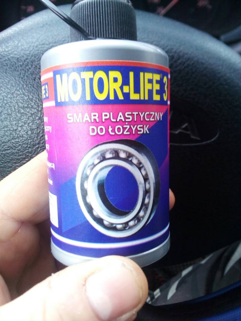

Przyszedł cylinder i zakupiłem smar do łorzysk i pytanie czy aby nie wcisnąć ten lub inny do środka tak aby go zabezpieczyć.

Postautor: Samoogon » czwartek, 26 wrz 2019, 19:03
reflexes pisze:Nie zaszkodzi. Tłuste to tłuste :lol:
Żeby to świat był teraz taki prosty...
Rzuć to na fb to zobaczysz jaki młyn się zrobi ;)
Przecież to smart do łożysk tocznych, w żadnym razie się nie nadaje do smarowania tej sprężyny ;)

To jaki nabyć i wcisnąć ?

Na Fb nie dyskutuje, szkoda życia. Ja osobiście pamiętam, bo nie raz z ojcem za dzieciaka, nastolatka i jeszcze później pracowałem przy rożnych urządzeniach. A ten jak to majster starej daty miał pod warsztatem hobok towotu i smarował tym wszystko co się dało. Jakie smary grafitowe, jakie miedziane jakie wazeliny, silikony itp. towot był do wszystkiego i o dziwo wszystko działało :lol:
To skrzywienie mi zostało. Też lubię towot i daję go zawsze za dużo. Sorrki za OT.
trinio pisze:To jaki nabyć i wcisnąć ?
Daj tam cokolwiek. Urządzenie jest na tyle precyzyjne, że pójdzie nawet na smalcu ze skwarkami.

Taki gęsty smar raczej średnio widzę. Pisałem wcześniej, że przelałem ten cylinder olejem i moim zdaniem to na jakiś czas wystarczy. Weź go w pionie do ręki, zatkaj paluchem otwór z jednej strony i nalej oliwy do pełna. Później spuść, co spłynie to spłynie ale zostanie warstwa która z powodzeniem wystarczy.
To jest prostacka sprężyna w kawałku rurki i ważne aby nie chodziła na suchara, jak nasmarujesz tak będzie ale ja bym tego nie nabijał gęstym smarem po brzegi.

RAFALSKI pisze:ja bym tego nie nabijał gęstym smarem po brzegi.
Absolutnie nie myślałem o nabijaniu po brzegi, bo i tak zaraz wylezie i będzie tylko syf.
