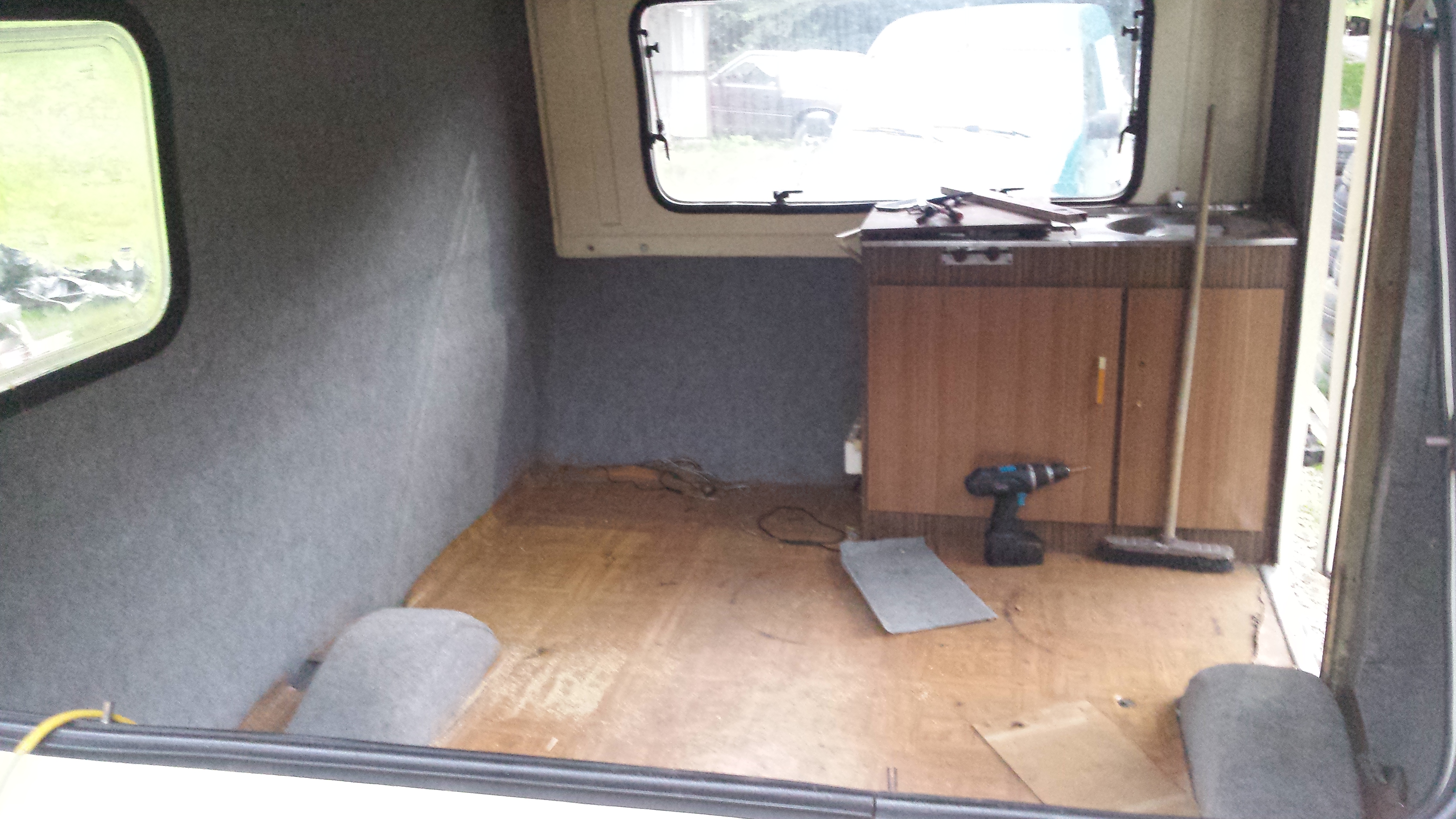

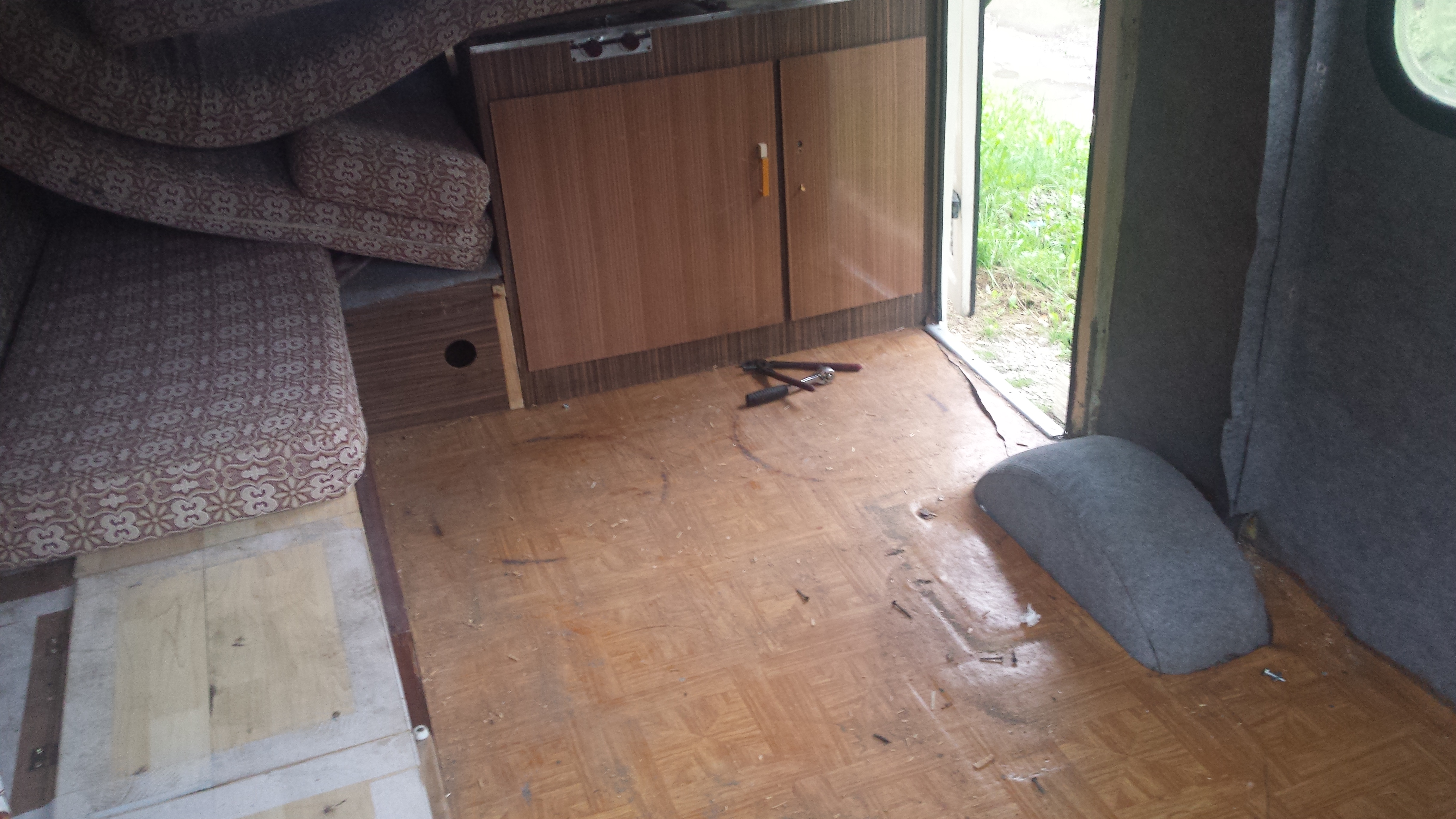

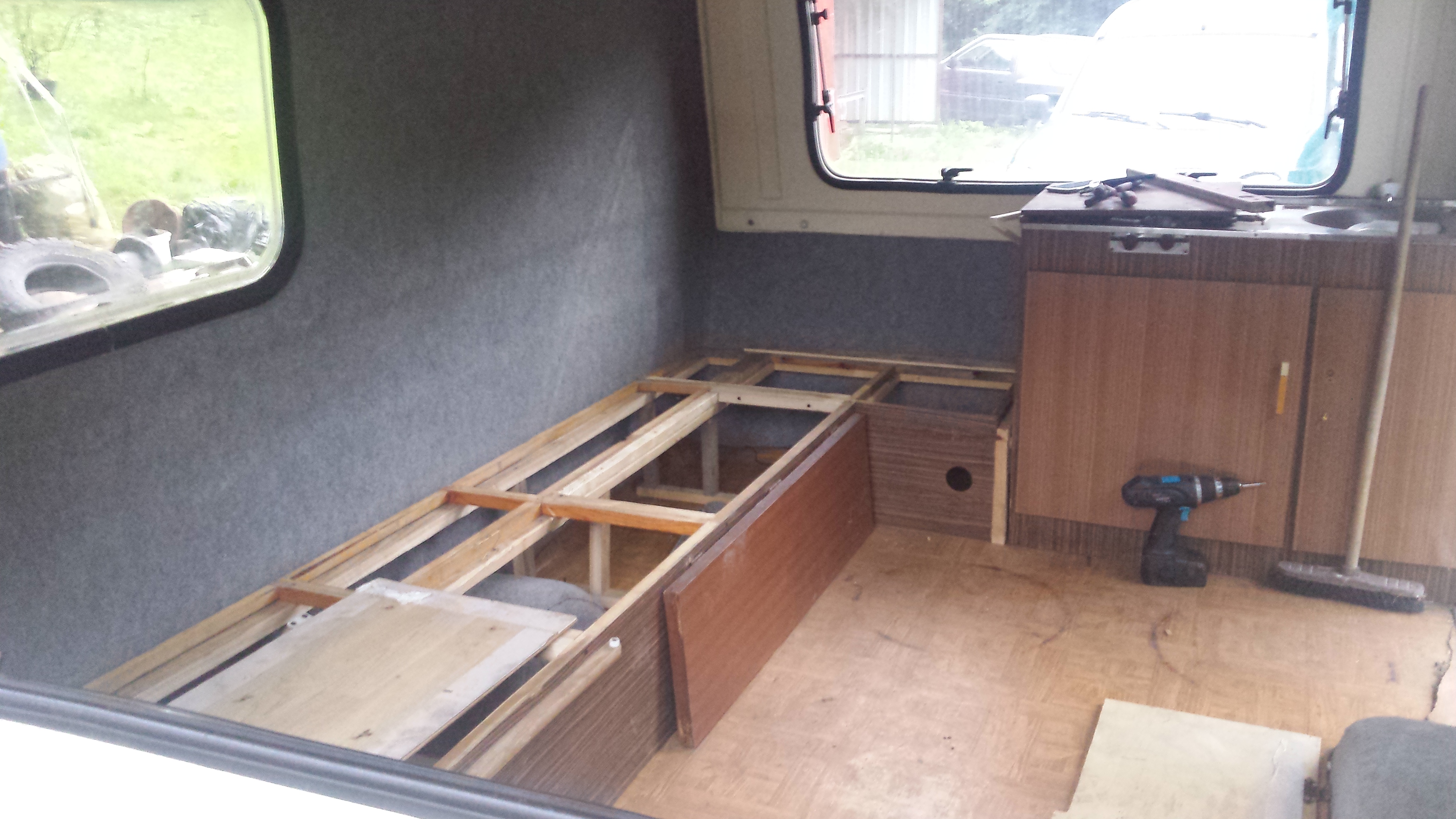

Dziś udało mi się trochę prac poczynić.
Żal mi trochę zrywać tapicerkę bo widać że na całości jest zrobiona, ale cięta jest na odczepnego i łączona z kawałków. Do tego bez ocieplenia i wypełnienia w zagłębieniach. No i prześwituje.

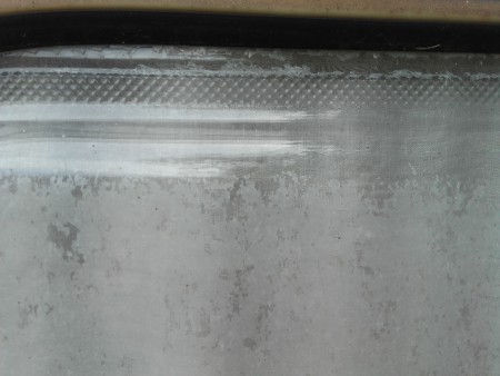

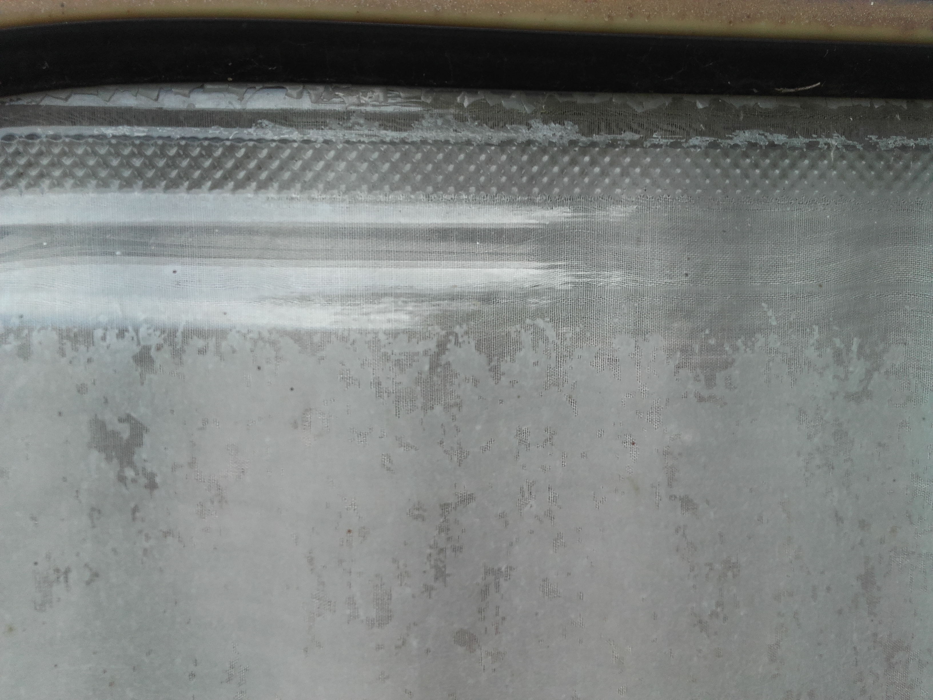

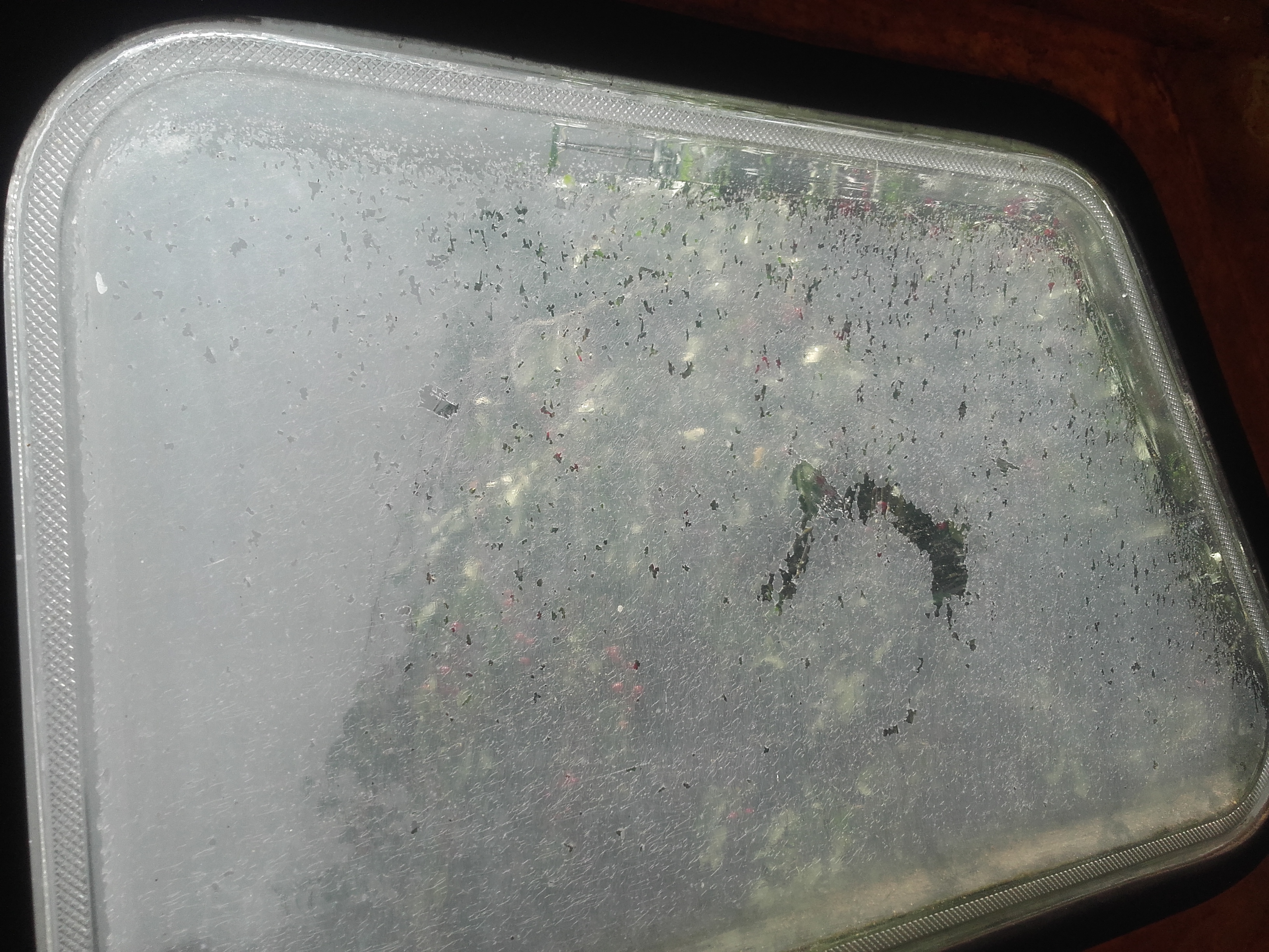

Witam. Mam ten sam problem z szybami . Boczną poskrobałem trochę paznokciem i schodzi tylko powierzchnia przeraża bo idzie opornie. :shock:
Tak wygląda boczna
A tak tylna

Re: Dałem się oszukać... chyba remont.
Postautor: TomekN126N » wtorek, 19 lip 2016, 12:47
Ktoś przed Tobą chyba nie zdjął nowej folli, jak kupił cepkę. Temat był już na forum i do ściągnięcia chyba pomaga lekkie podgrzanie suszarką do włosów, ale sprawdź w wyszukiwarce forumowej.

Nie zrobiłem zdjęć bo chodzi dokładnie o to samo co u kolegi popiolekpolska. Testowałem wczoraj na małym kawałku zdejmowanie na gorąco. Ustawiłem opalarkę na taką temperaturę żeby było gorąco, ale nie parzyła od razu ręki i fola zchodzi, ale rozmazuje się pod spodem klej. Ten znów da się usunąć dużą ilością benzyny ekstrakcyjnej, ale to strasznie żmudna robota. Do tego okazało się że rama okna się rozpadła. Coś czuję że wywalę to wszystko i zamontuję okno stałe...

Prac ciąg dalszy. Zerwałem dziś całą tapicerkę. W następnej kolejności oczyszczę ściany papierem ściernym i będzie można nakładać izolację termiczną.

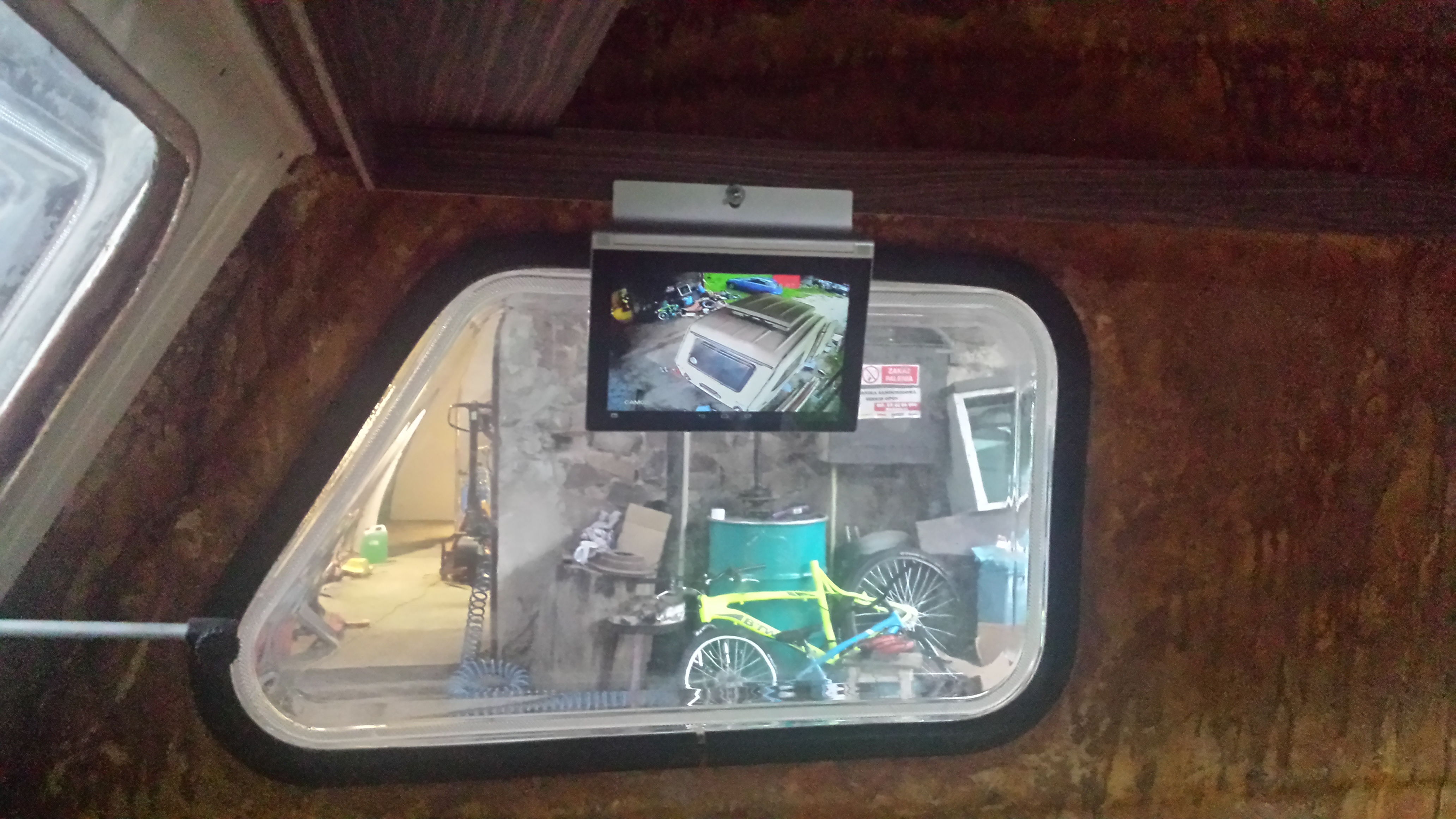

A tu taka mała przerwa na gadżet do przyczepki.
