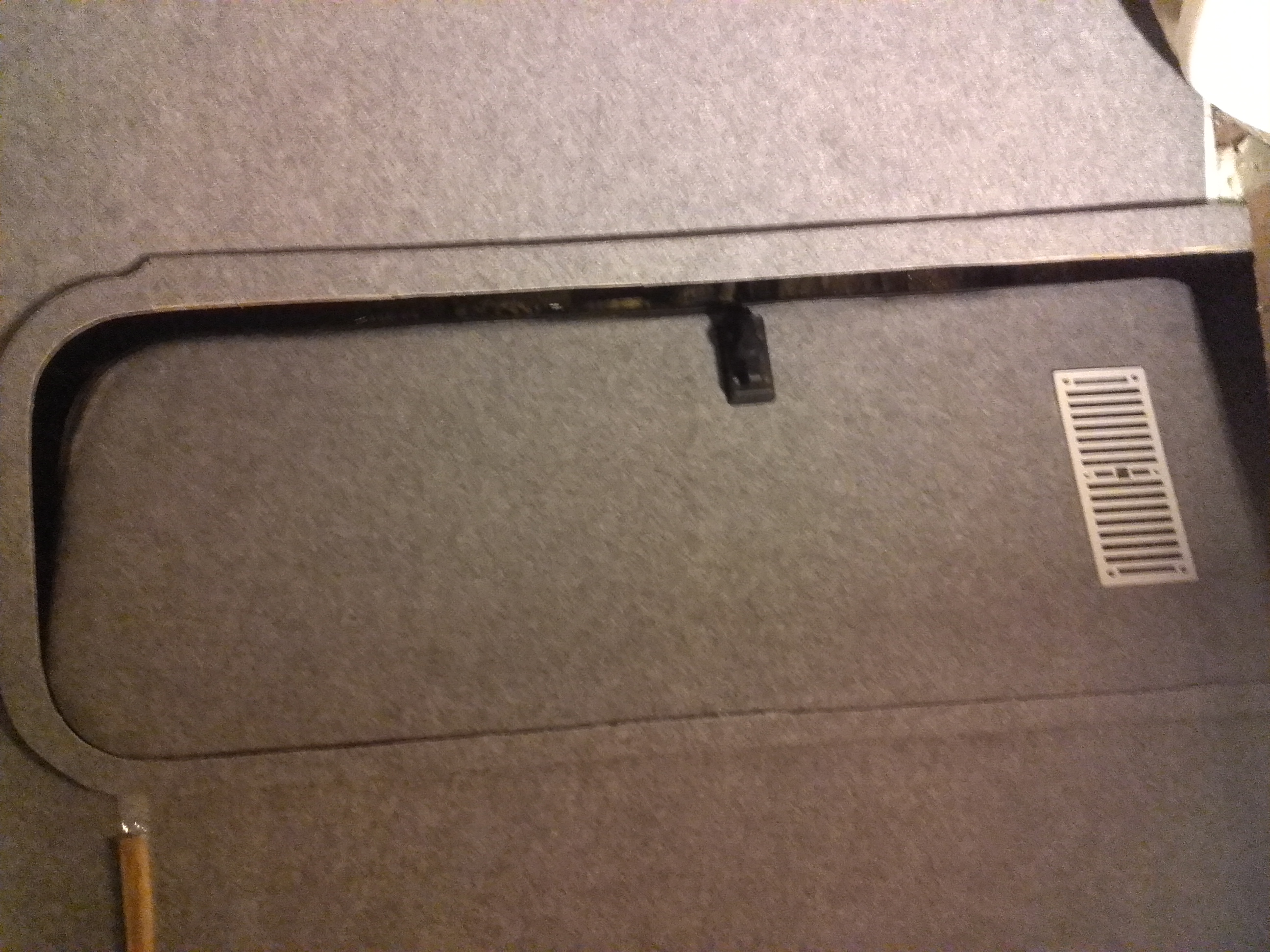

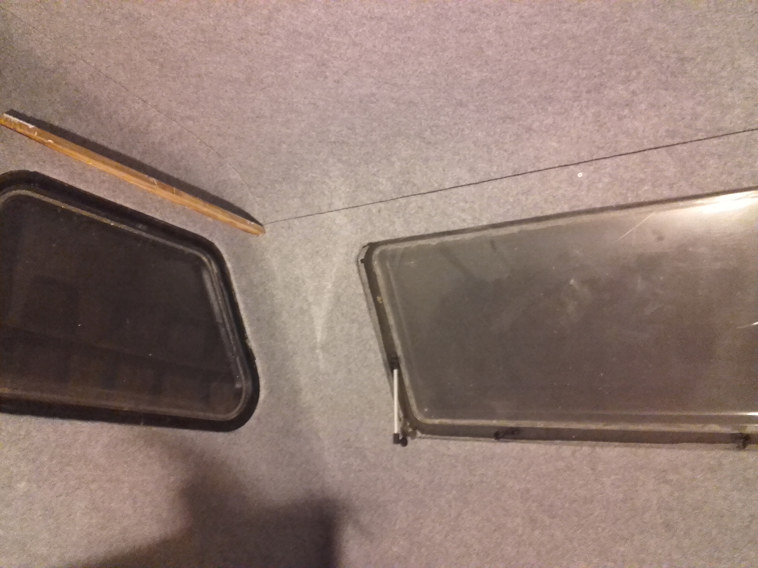

Mały update z dnia dzisiejszego. Zabawa od wczesnego rana. Cepka praktycznie wyklejona. Zostało dokończyć przednią ścianę ale tam brakuje mi jeszcze części instalacji. Płyty przy oknach otwieranych miały być z białego hdf ale trafiły się dwa spody od tapczany z surowej pilsni więc w ramach recyklingu obilem wykładzina i wylądowały w cepce... aha zostało jeszcze wykończenie wokół kołnierze dachu. Jutro dokończyć tę parę detali i znowu uszczuplenie konta czyli zakupy linoleum jakieś kable itd. Wariant ze remont nie przekroczy 4tys. był trochę smieszny bo z kupki sie zmiata...

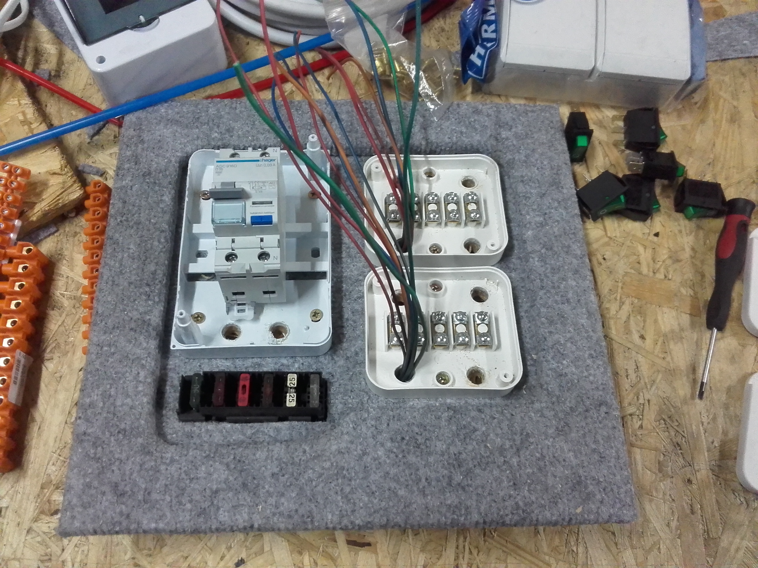

Zapewne chodziło o moją przestała tam 2 miesiące przeszło wrrrr. Ale relatywnie wyszło w ludzkich pieniądzach i z zadawalajacym efektem. Dziś nie miałem zbytnio czasu więc tylko wykonczylem wokół dachu otwieranego i zmodziłem przyszłą skrzynkę/tablice pradowa która wyląduje w szafce kuchennej. Kolejny element do wykonania to miejsce na przełączniki dla odbiorników i voltomierza nad górną półkę.

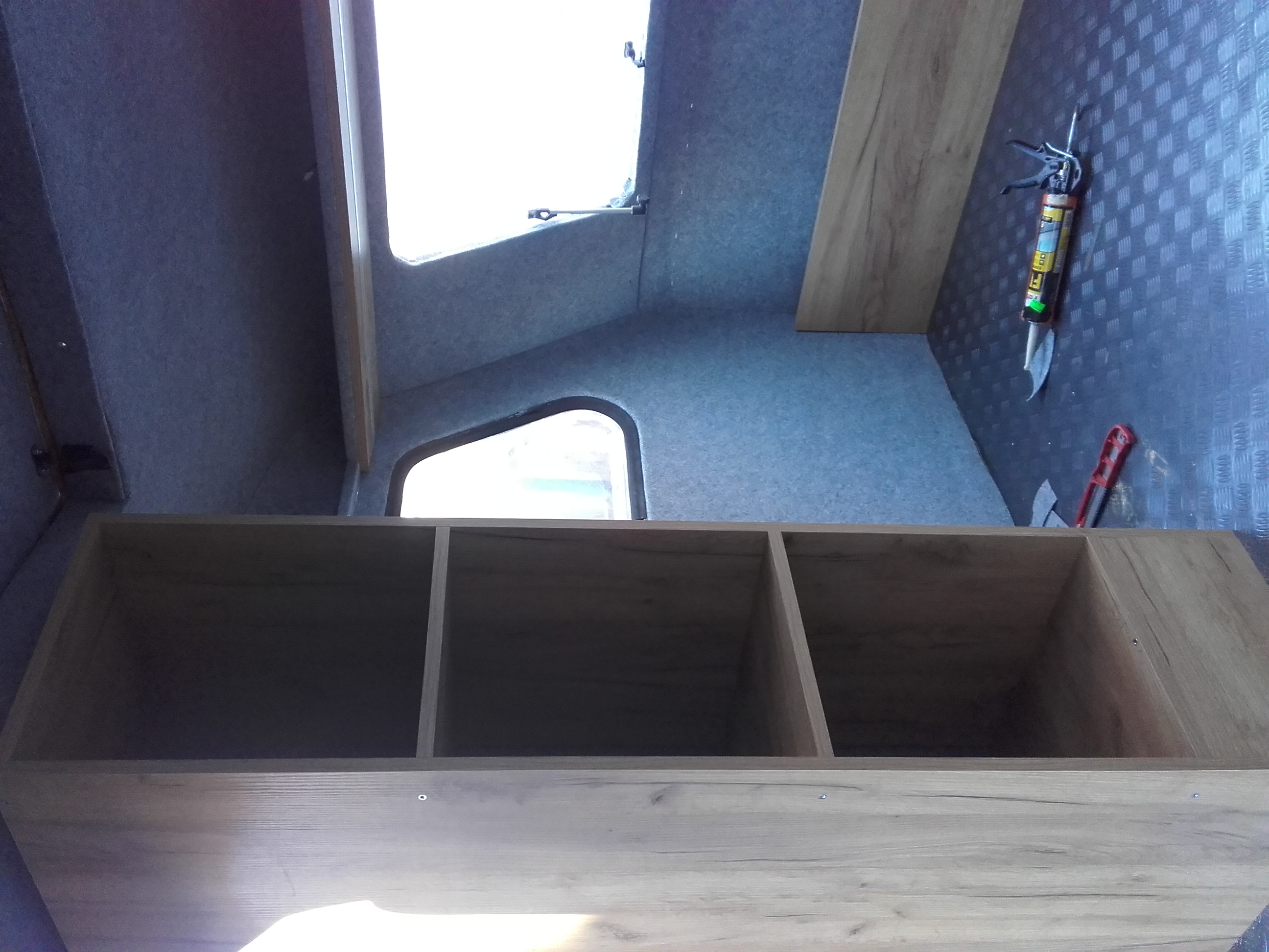

Teraz walka z masą. Chciałem zrobić część z płyty 18 a część z 10 niestety na wykroju wychodziło za dużo odpadu. Więc w szafkach kuchennych wycinam gdzie się da. Opcja była lekkiej sklejki laminowanej ta samą okleiną ale koszt wyrywał z butów...Jutro jeszcze idzie do poprawki blat i płyta pod blat bo po wycięciu na kurki kuchenki zostaje za mało :(
