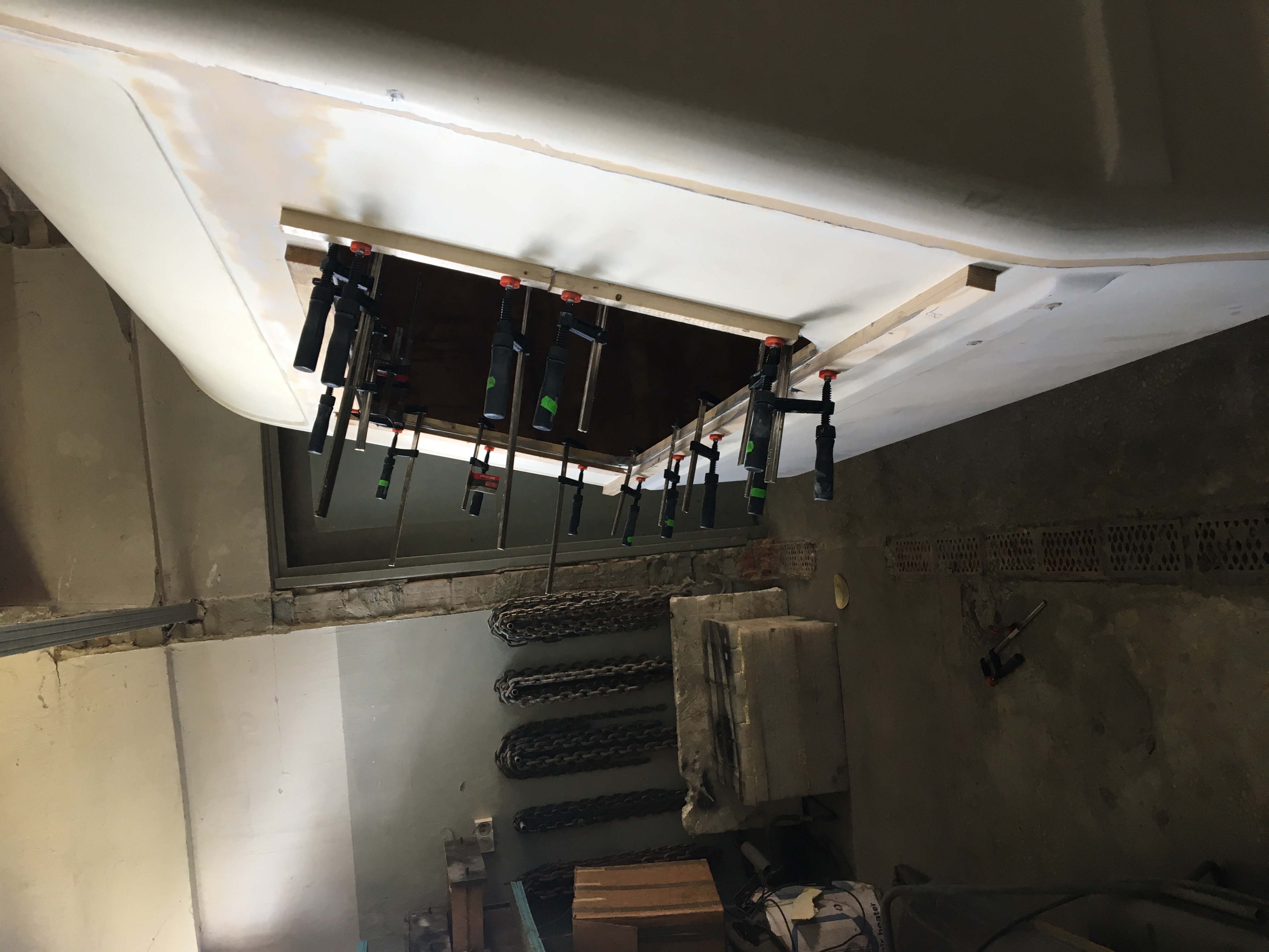

Tylko czy na samym kleju dobrze je dogniesz do kształtu przyczepy?
U mnie weszło ~30 śrub na listwę...

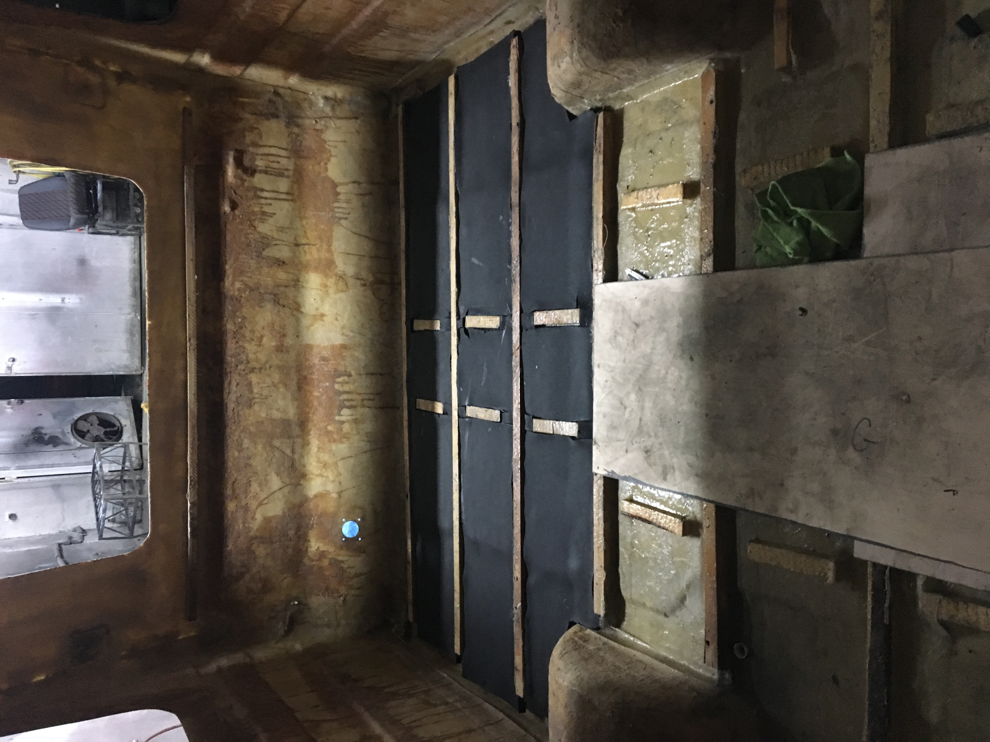

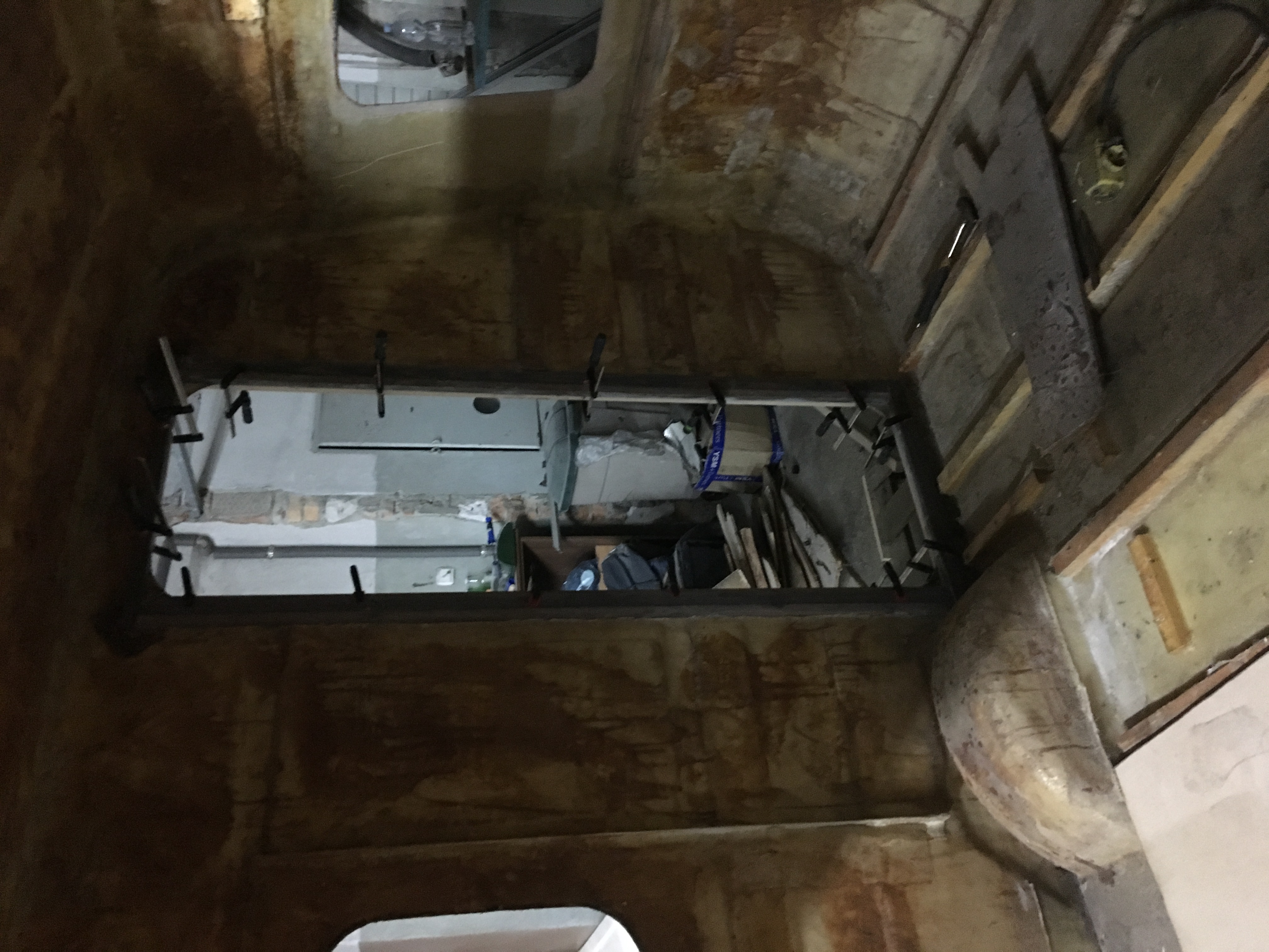

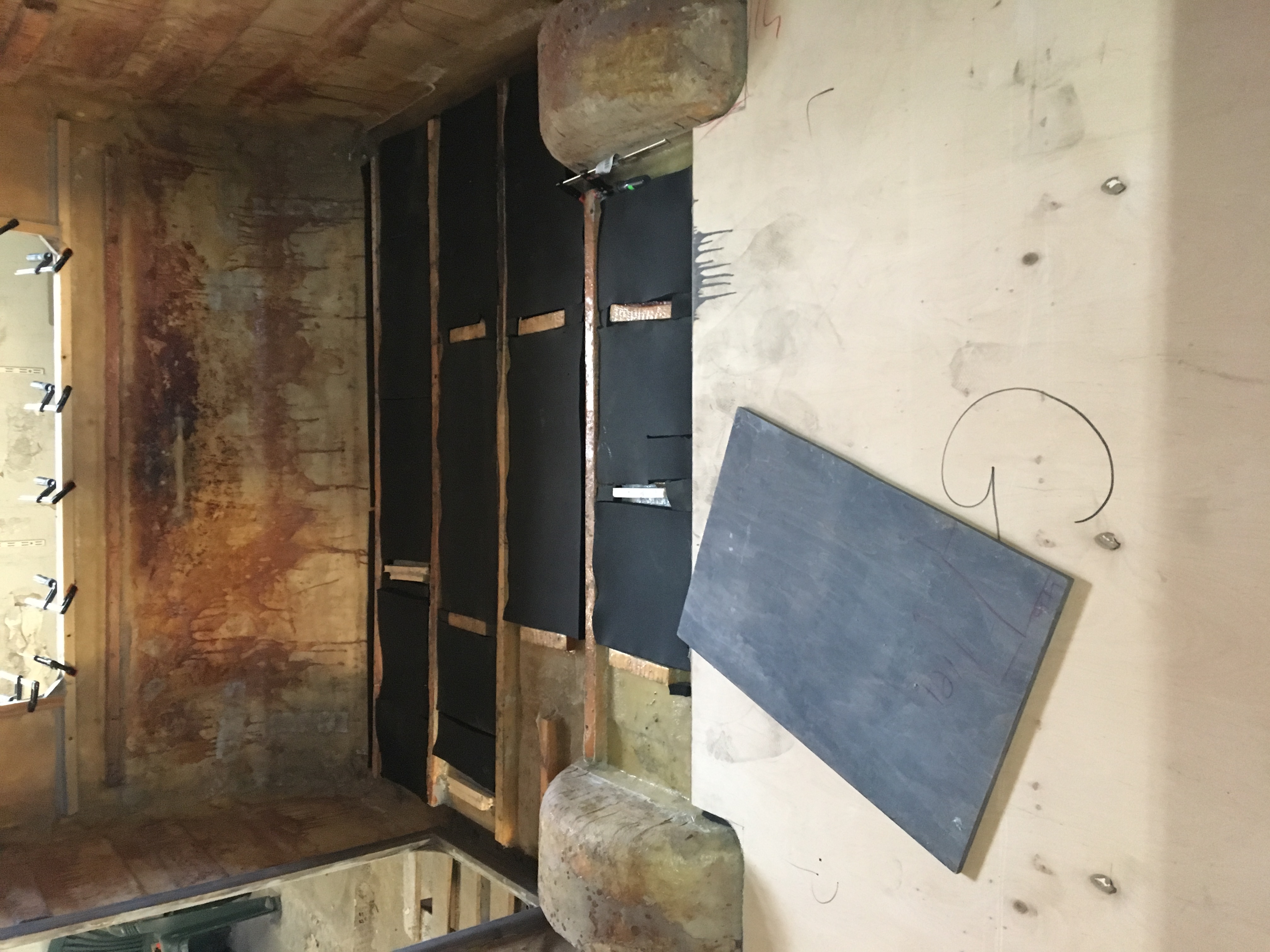

Dziś był montaż ramek okiennych oraz ramki drzwi.. izolacja położona jutro mocujemy sklejke podlogi i w poniedziałek podkład wypełniający.. W koncu chyba bliżej niż dalej. Z

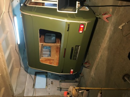

Witam.
Przyczepka polamowana!
W poniedziałek ruszamy z montażem wszystkiego powolutku!

Samoogon pisze:Jak malowałeś i czym jeśli można wiedzieć?
Farba poliuetyrenowa (kolor mi zamieszali w sklepie jaki chciałem. Wziąłem satynowy ze względu na to ze jest to przyczepa która nie ma nigdy idealnych krzyaltow tylko są zawsze jakieś pofalowania i na połysku będzie to widać a Matowy za trudny do utrzymania.

Re: Remont Generalny
andslu58 pisze:O gustach i kolorach się nie dyskutuje ,ale do ciemnego będzie walić słońce i nagrzewać niemiłosiernie... Nie przypadkowo większość przyczep i kamperów jest w kolorach białych lub jasnych z oczywistych względów.
Myśle ze nie będzie się tak nagrzewać. Znowu nie jest to czarnu kolor. Poza tym będzie izolacja armaaflex która myśle ze dobrze to zaizoluje.. może być delikatna różnica ale znowu bez przesady...

Prace ruszyły.
Powoli montujemy wszystko na zewnątrz, stawiamy przyczepę na ramę i do tapicera
