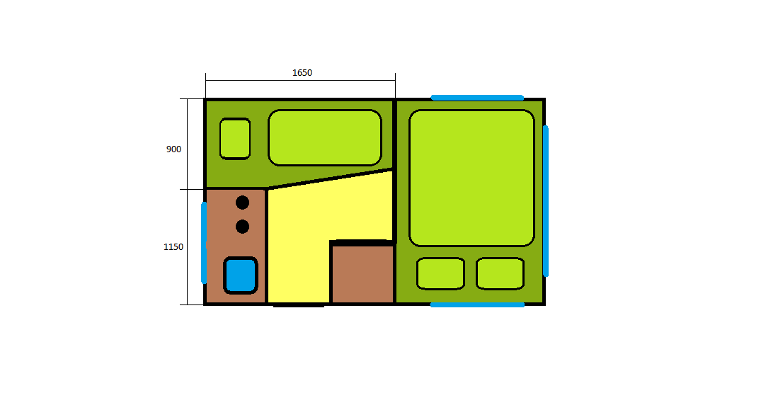

Pobawiłem się paintem i spłodziłem taki oto plan wnętrza:
Małe łóżko będzie piętrowe a okienko nad kuchenką będzie takie jak oryginalne kuchenne na boku,i raczej po prostu przeniosę je ze ściany bocznej na tylną.

Bardzo ładny projekt i pomysł z przeniesieniem okna.
W weekend majowy zaczynam demolkę i daje sobie max 2 miesiące na wszystko tak aby pod koniec czerwca przyczepa była "mobilna'
Witam
Po planach masz środek n126nl tylko małe łóżko na noc jest rozkładane co daje podwójne łóżko. Jak będziesz chciał na pw mogę ci zdjęcia juto wysłać, a i tylną szybę mam całą nawet nie taką jak nt tylko jak w n-ce

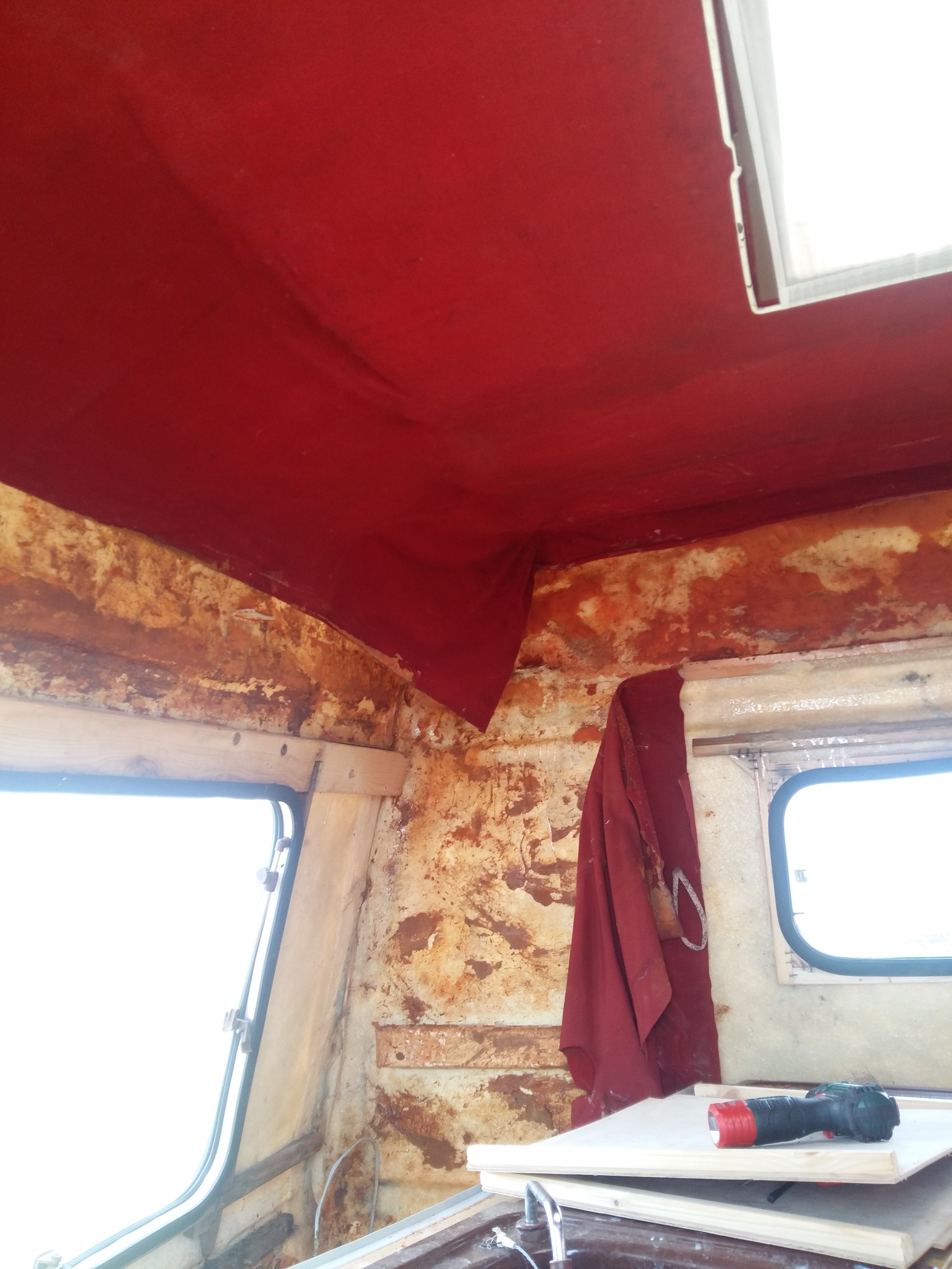

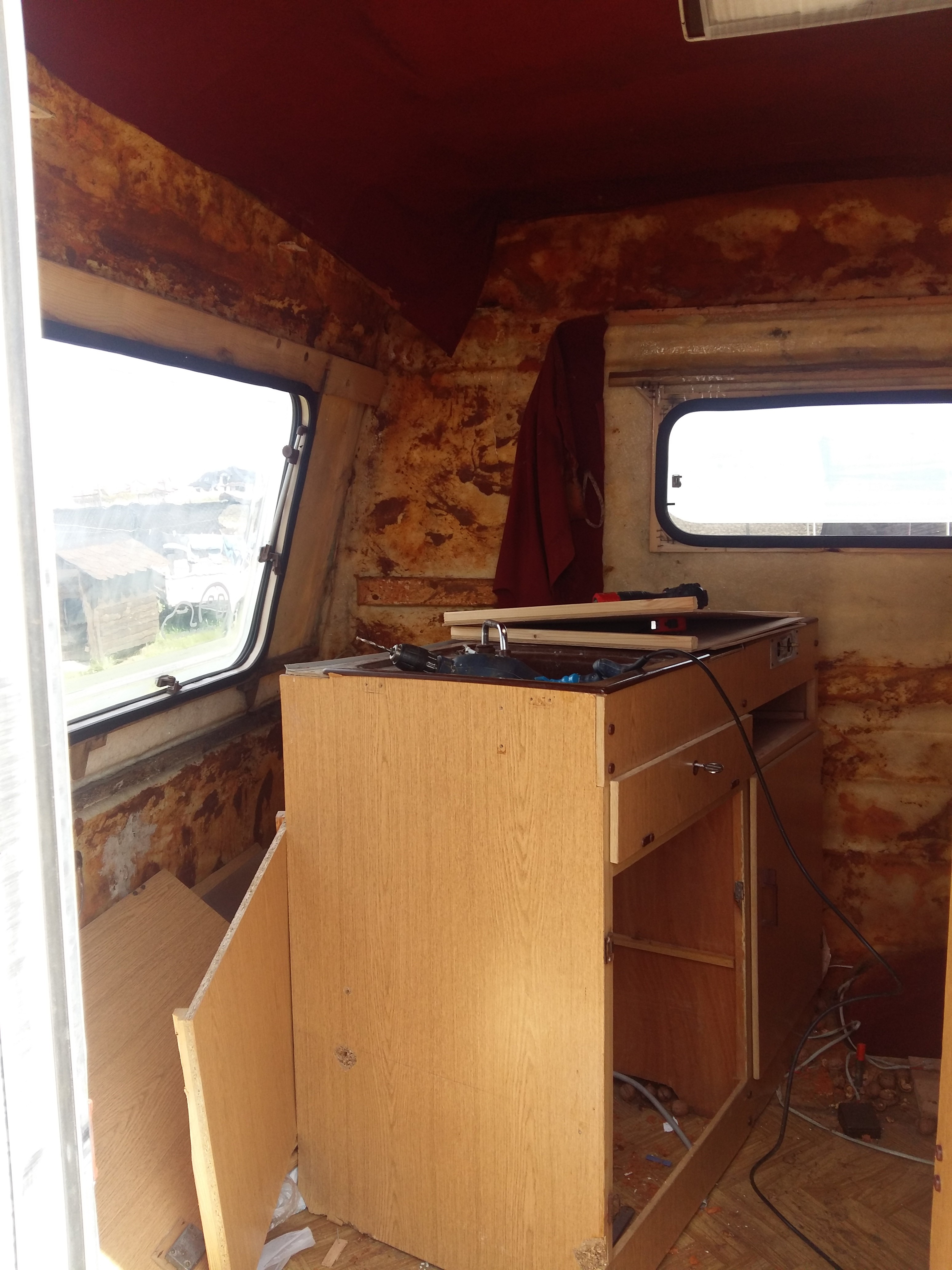

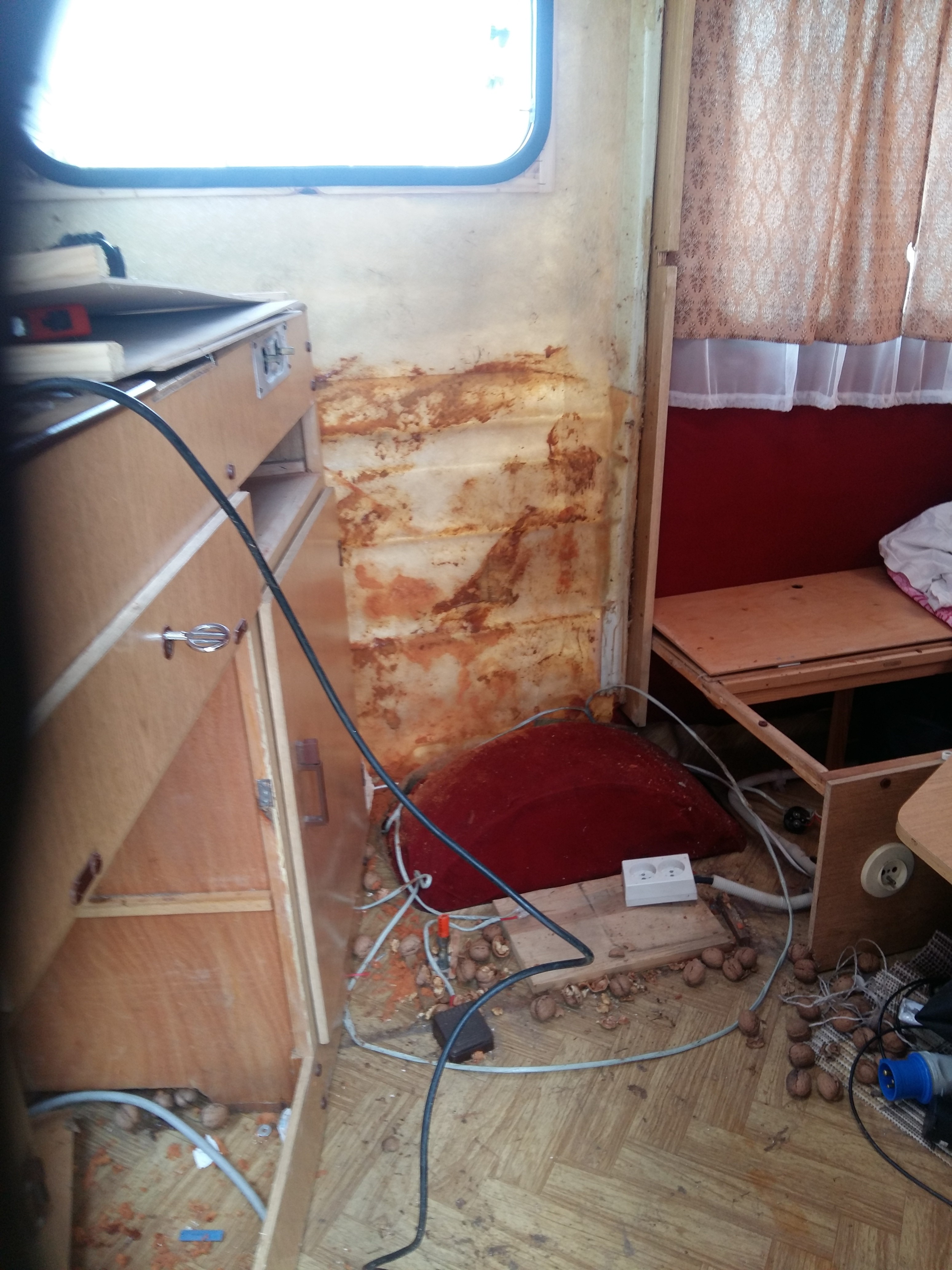

Wnętrze zdemolowane :P
Z przykrością muszę stwierdzić,że szafa jak i szafka kuchenna nie nadają się do reanimacji ponieważ najnormalniej spuchły od wilgoci.Nawet nie wiedziałem,że meble te robione są z płyty wiórowej :O
początkowo bawiłem się żeby nie pokaleczyć mebli i męczyłem się z tymi śrubami ale jak zobaczyłem,że to na nic się zda bo i tak nic z nich nie będzie to pogoniłem robotę :)) Drzwiczki od szafki i szafy są w dobrym stanie więc je odkręciłem przy demontażu.
Część mebli a raczej górne półki wstawiam z tabberta bo podejdą bez większych dopasowań to jednak z szafką kuchenną i szafą mam problem :-? Budować z płyty jak w oryginale czy lekka konstrukcja na szkielecie drewnianym zabudowana sklejką i na nią okleina a może wykładzina ?
Stelaż łóżka jest ok ale też wstawię z tabbercika bo jest nieco wyższy i mimo podobnej wagi wydaje się masywniejszy.W czwartek darcie resztek gąbki i kleju i demontaż listew aluminiowych"grzbietowych" jak pogoda dopisze.
Jeszcze pytanko : Jak dorwać się do tych zalaminowanych,zardzewiałych nakrętek?Nawięrcać,zeszlifowywać?

Postautor: Zielony » środa, 3 maja 2017, 13:06
Masz na myśli te nakrętki w dachu trzymające listwy ozdobne? Ja u siebie większość rozwiercałem i wybijałem śrubokrętem+młotkiem, żeby tylko odczepić listwy - część wyszła z nakrętkami, część łapałem szczypcami i wyrywałem, a część została w środku. Te ostatnie już tam zostaną na stałe, bo nie widzę sensu kaleczyć jeszcze bardziej dachu. Najwyżej przy przewiercaniu otworów pod nowe śruby, stare pozostałe w budzie odrobinę się przestawią :P
