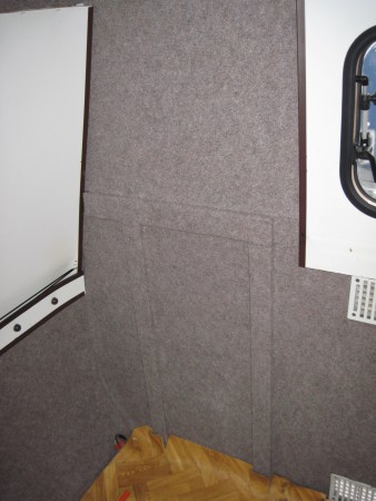

A tak to super robota. Powiedz mi czym kleisz ekrany i wykładzinę.

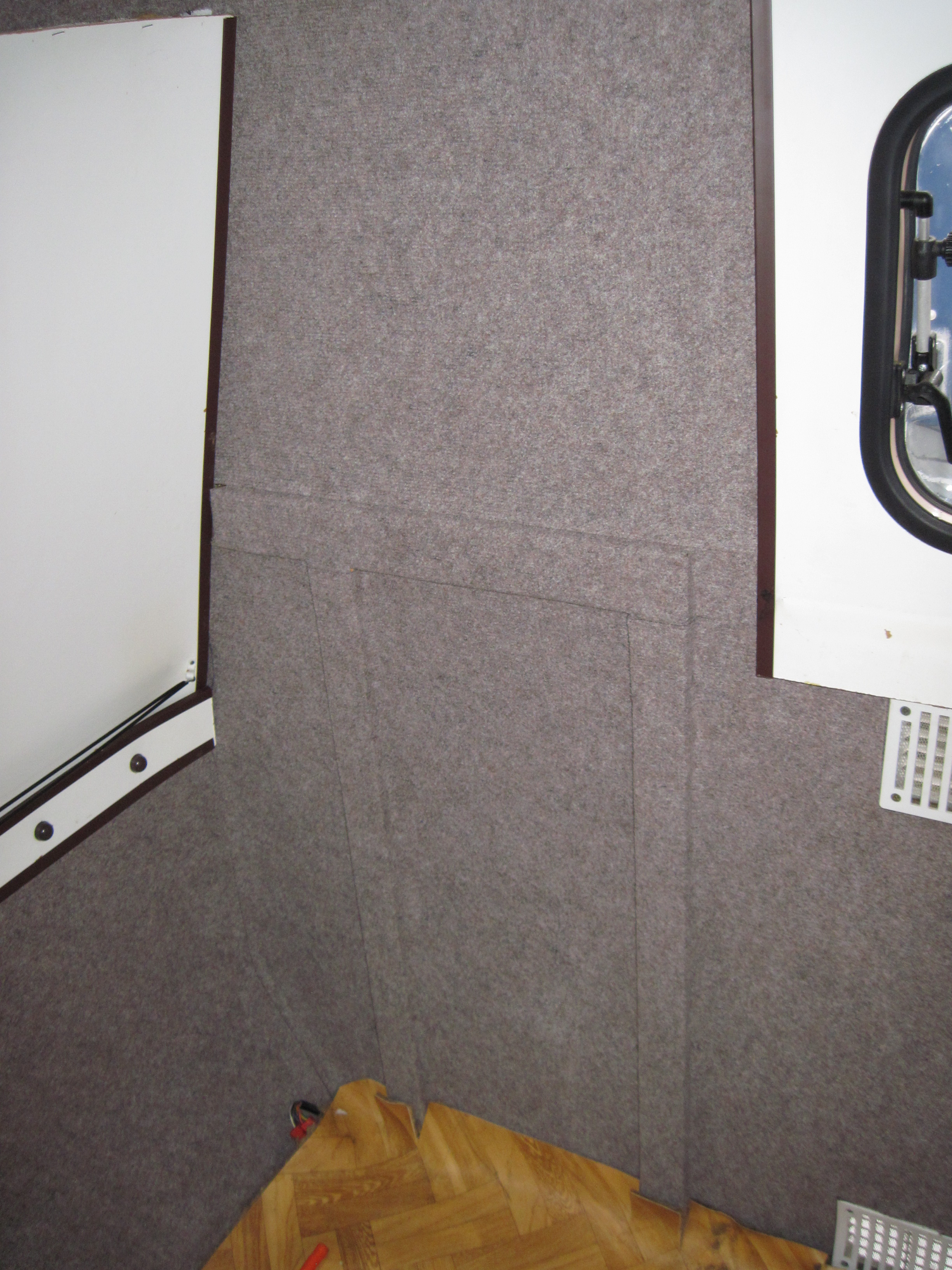

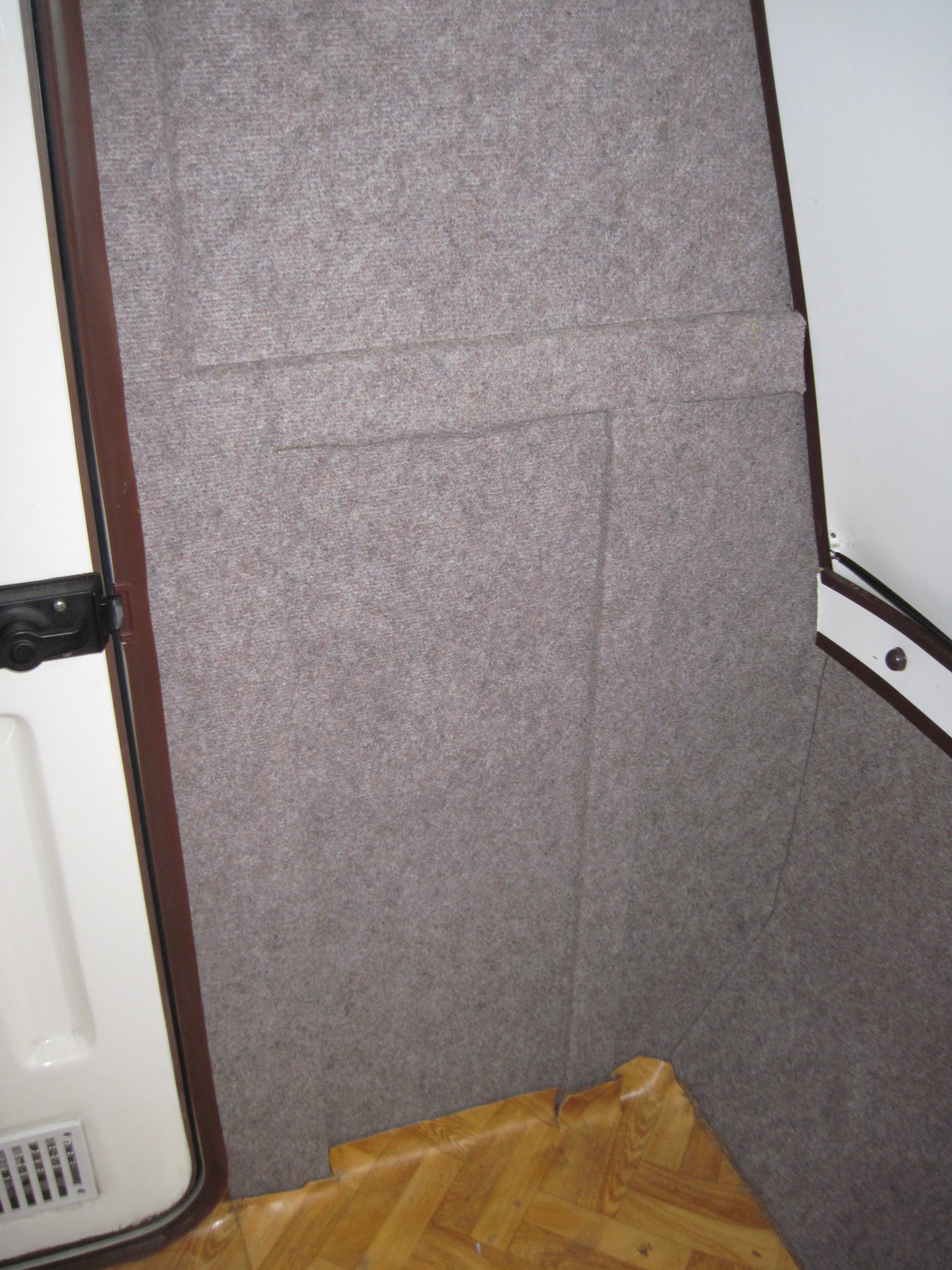

Ekrany, jak i tapicerkę kleję Bonatermem AS (ten do nanoszenia pistoletem) jest rzadki i dobrze się nim maluje pędzlem, sprawdziłem go trzy lata temu na zapiekance, co prawda tam było bez ekranów sama tapicerka ale kiedyś jak musiałem się dostać do zaklejonego przewodu to było bardzo ciężko by tapicerki nie podrzeć, tak trzymał.
Oczywiście jeśli chodzi o ekrany, to kleiłem te od sprzedawcy co Stachu_gda polecał, faktycznie pianka jest zlaminowana z folią że nie można tego rozdzielić, niestety nie wiem jak ten klej reagował by z innymi ekranami (nie robiłem testów) Bonatermem powinno się kleić w temp powyżej 15 stopni, ja klejąc w niższej musiałem więcej czasu spędzić na dociskaniu do zimnego laminatu (wałkowaniu wałkiem malarskim) bo klej wolniej odparowywał. Teraz klejąc już tapicerkę na ekran łapie momentalnie (wczoraj przy temp +1) ale w budce jest grzejniczek, a ekran już izoluje od zimnego laminatu.
Ekran którym wyklejam: http://allegro.pl/ekran-zagrzejnikowy-mata-aluminiowa-pianka-alu-5mm-i6401833022.html
Klej: http://allegro.pl/klej-bonaterm-as-5l-do-tapicerki-podsufitki-4-kg-i5517091948.html

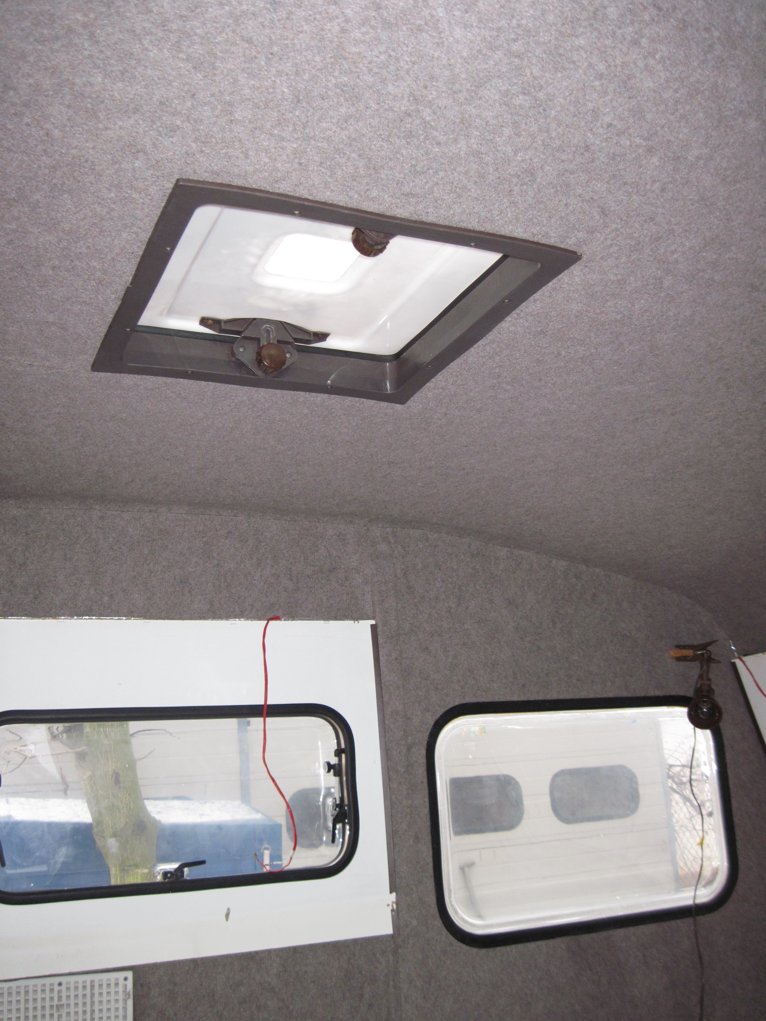

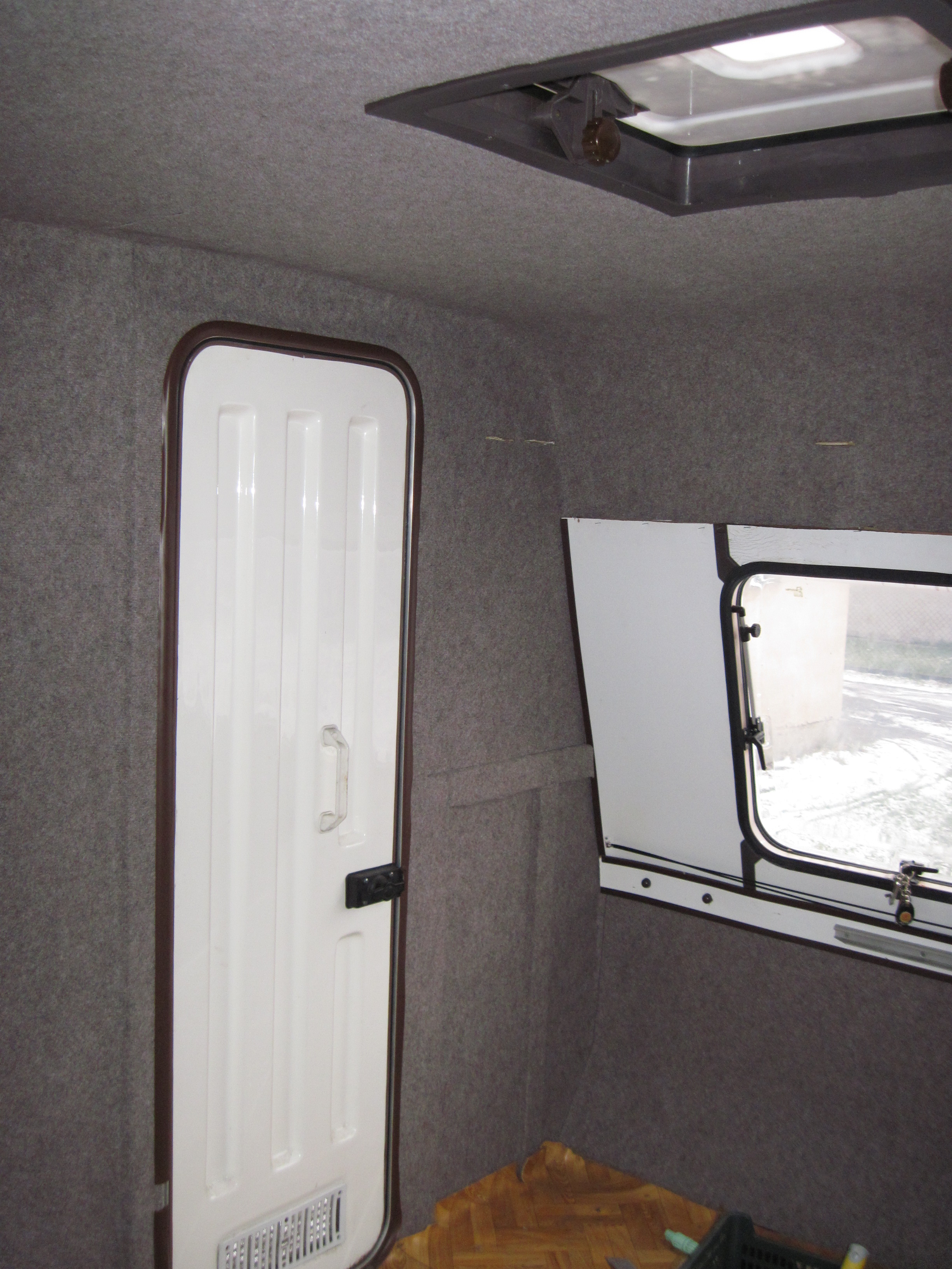

Etap, wyklejania ekranów i tapicerki zakończony, zużyłem:
1. ekran-pianka 17m x1,2m i trochę jeszcze pozostało;
2. tapicerka remontowa, z zakupionego 4m x 7m pozostało jeszcze na tyle że można by wykleić spokojnie drzwi i płyty przyokienne ale tego na razie nie robię
3. klej Bonaterm AS 10l = 8kg.
4. Aceton 0,5l - głównie używany do mycia rąk i powierzchni gdzie nie powinien się znaleźć

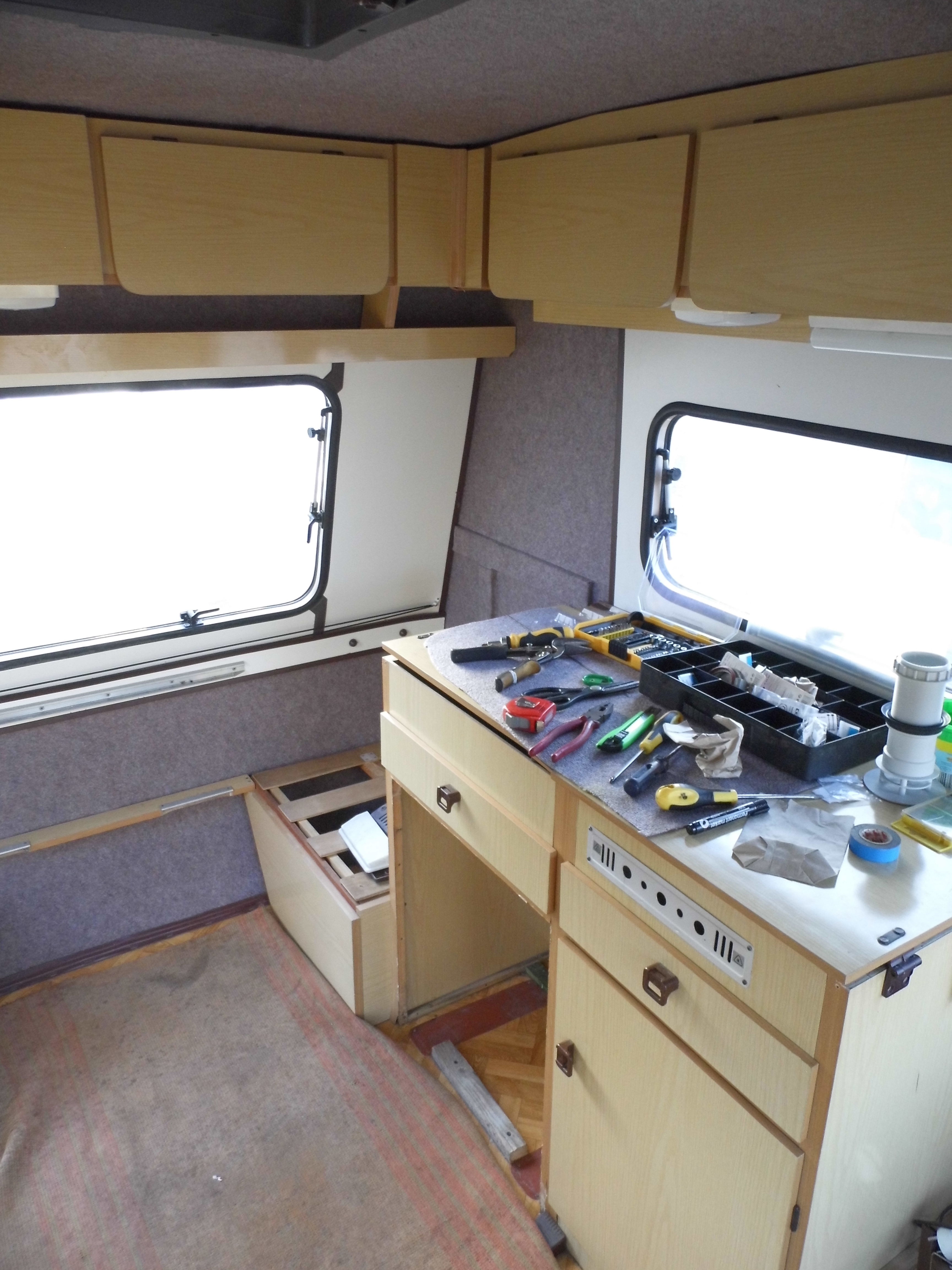

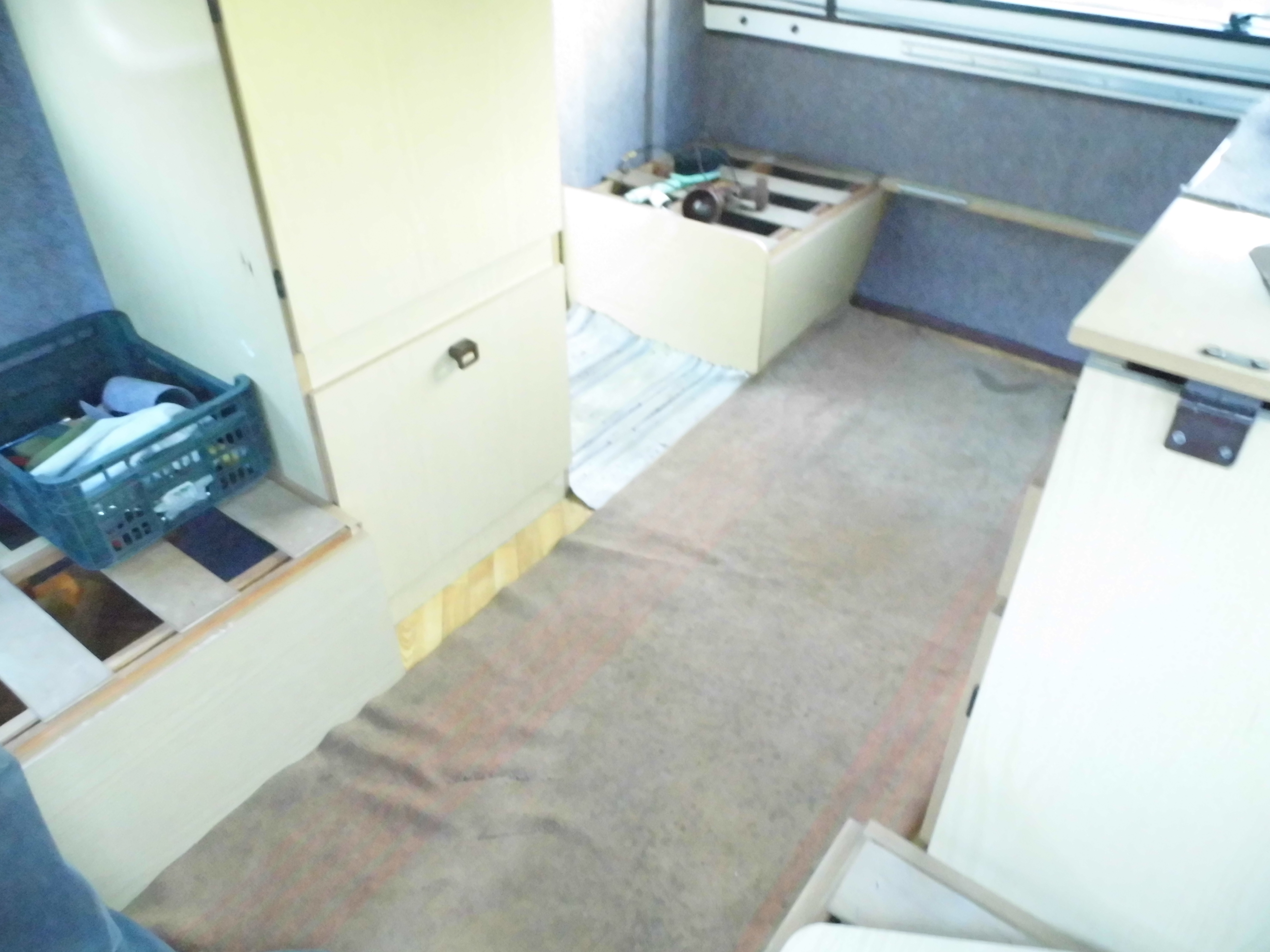

I powoli lecimy dalej z remoncikiem...
Jeszcze w starym roku udało się wstawić mebelki, następny etap to częściowy demontaż szafy i dziurawienie podłogi i dachu :lol:

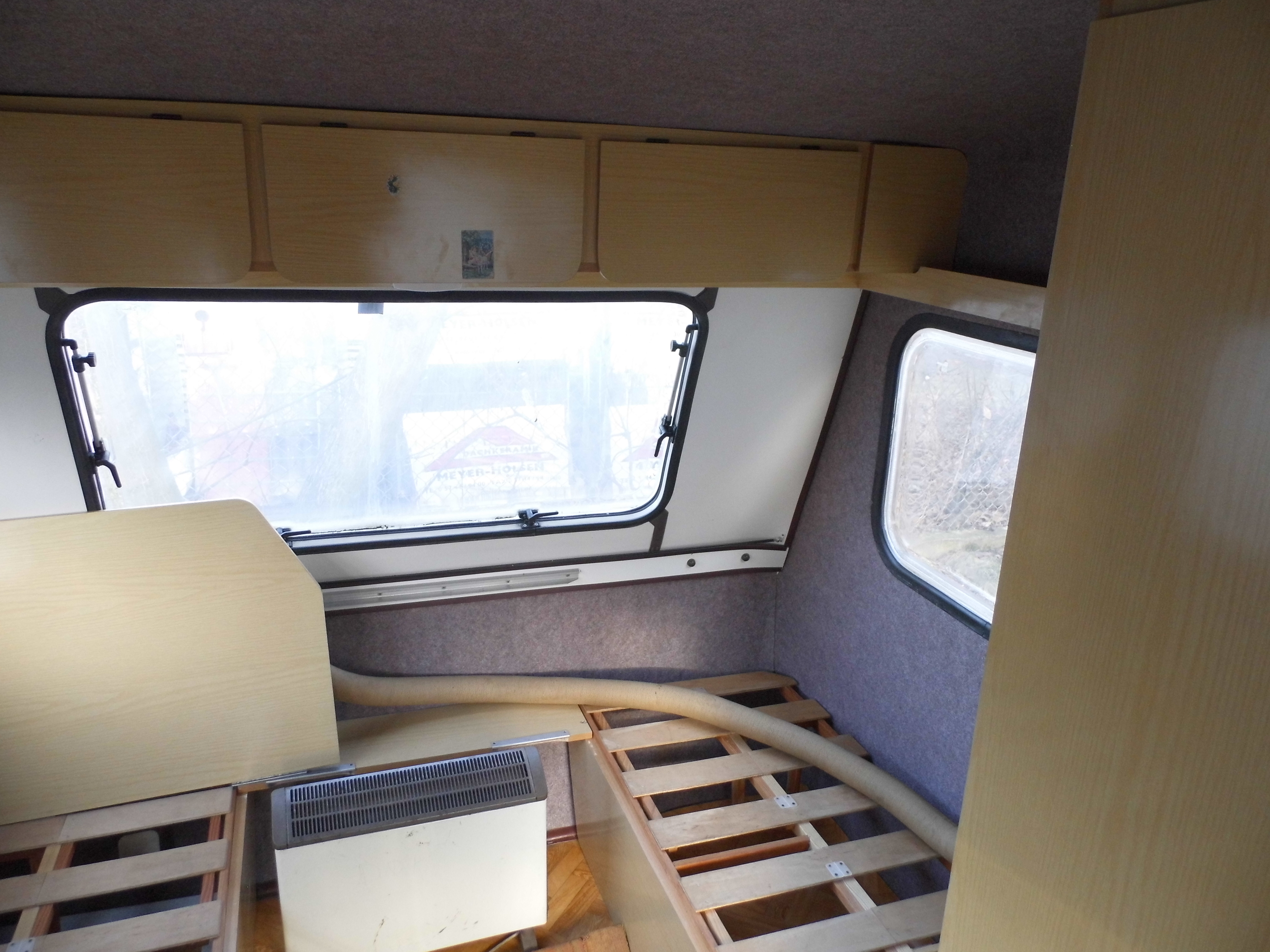

Będziesz rozprowadzał rurami ciepło po przyczepie? bo ja tak.
