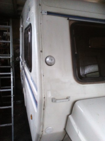

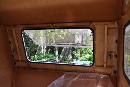

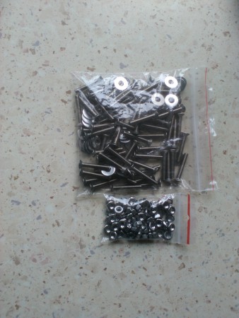

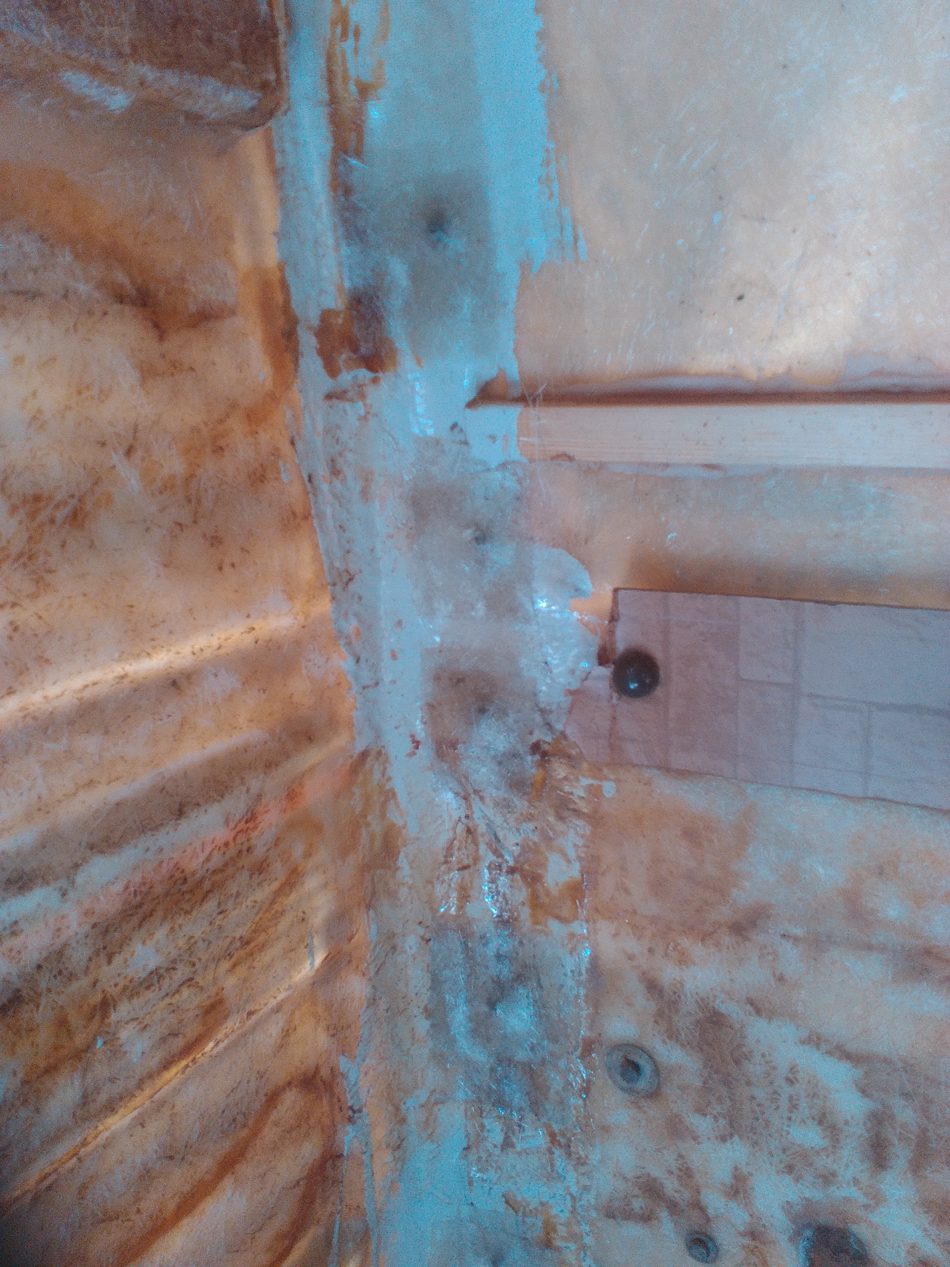

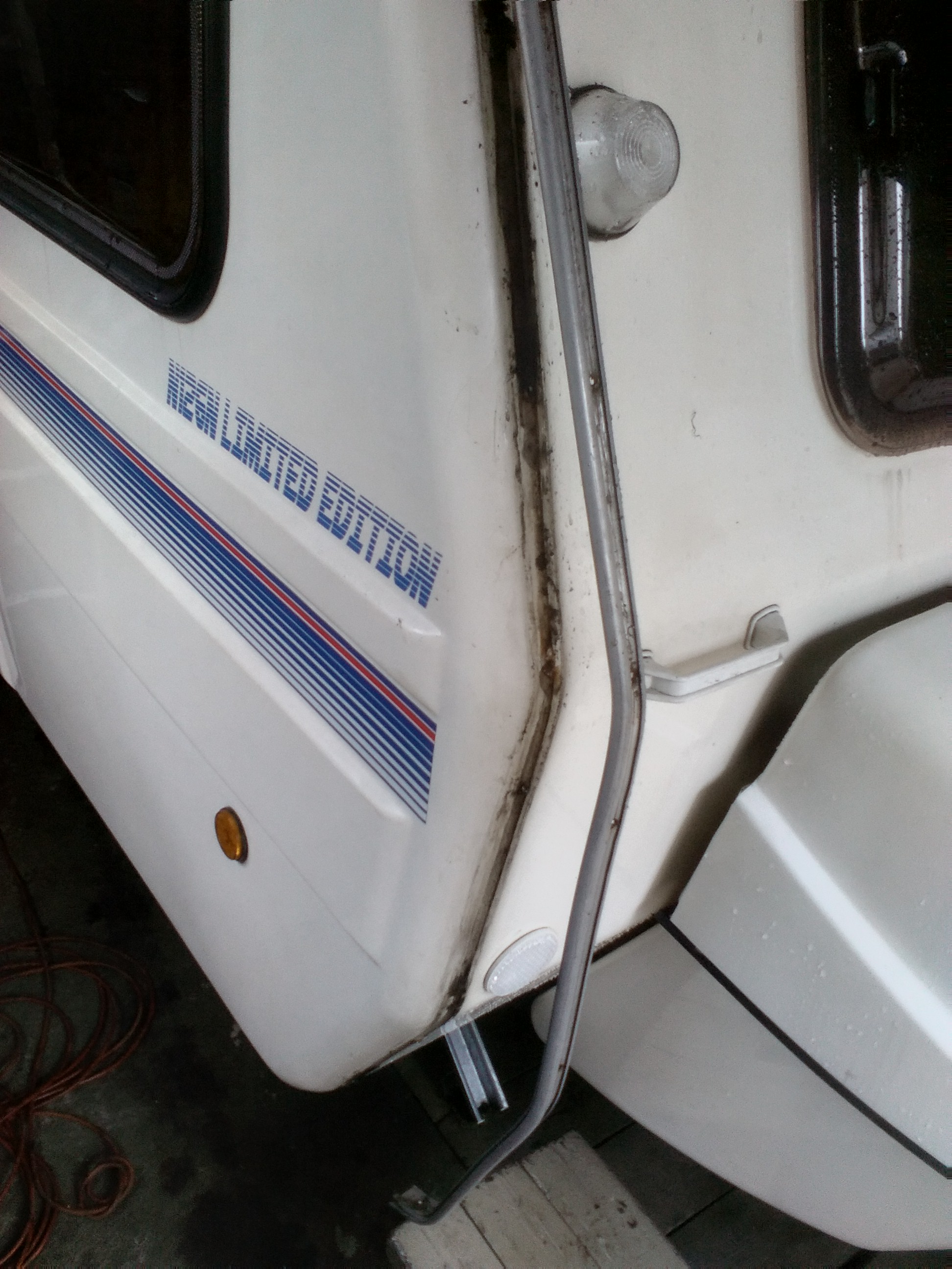

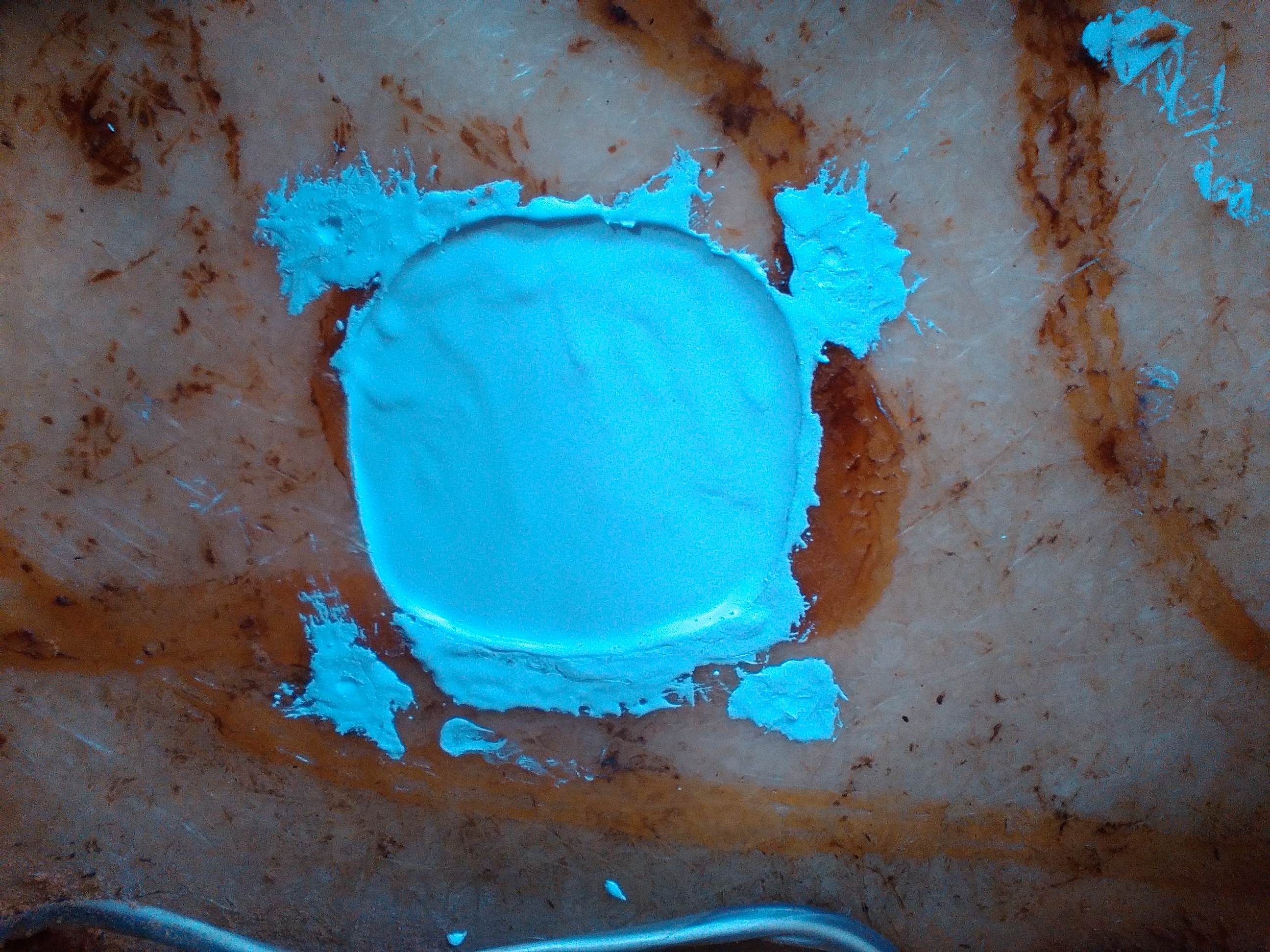

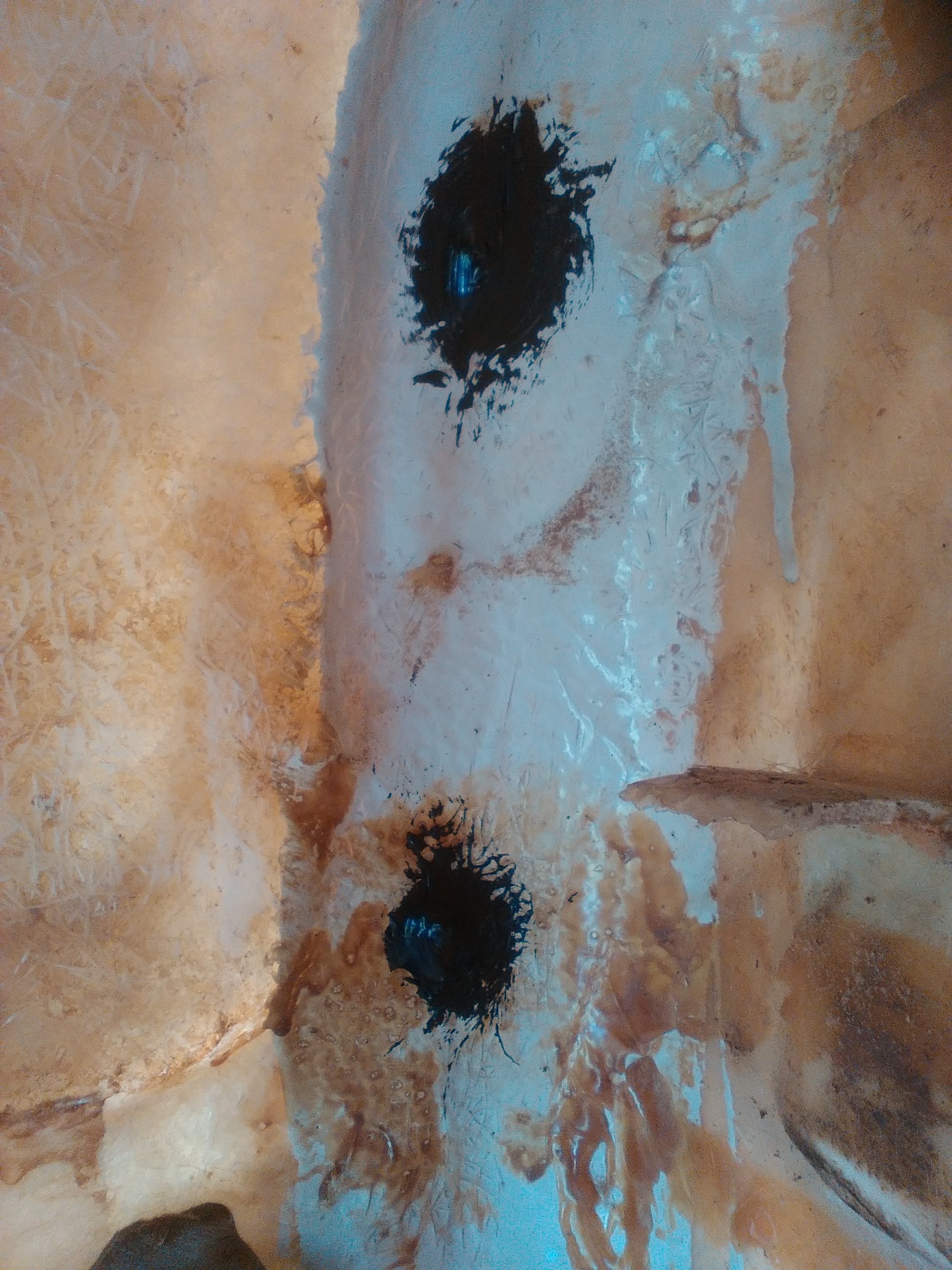

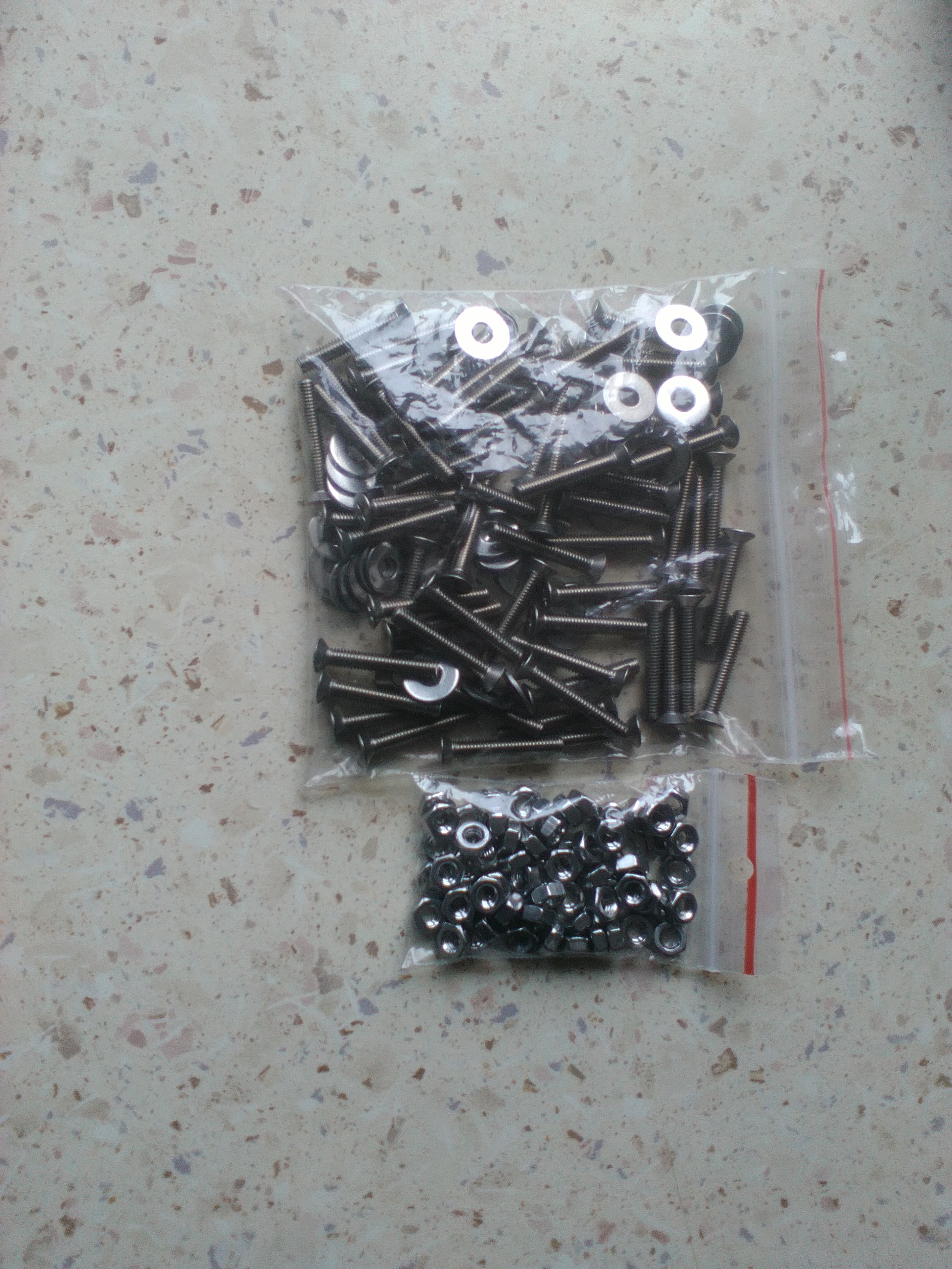

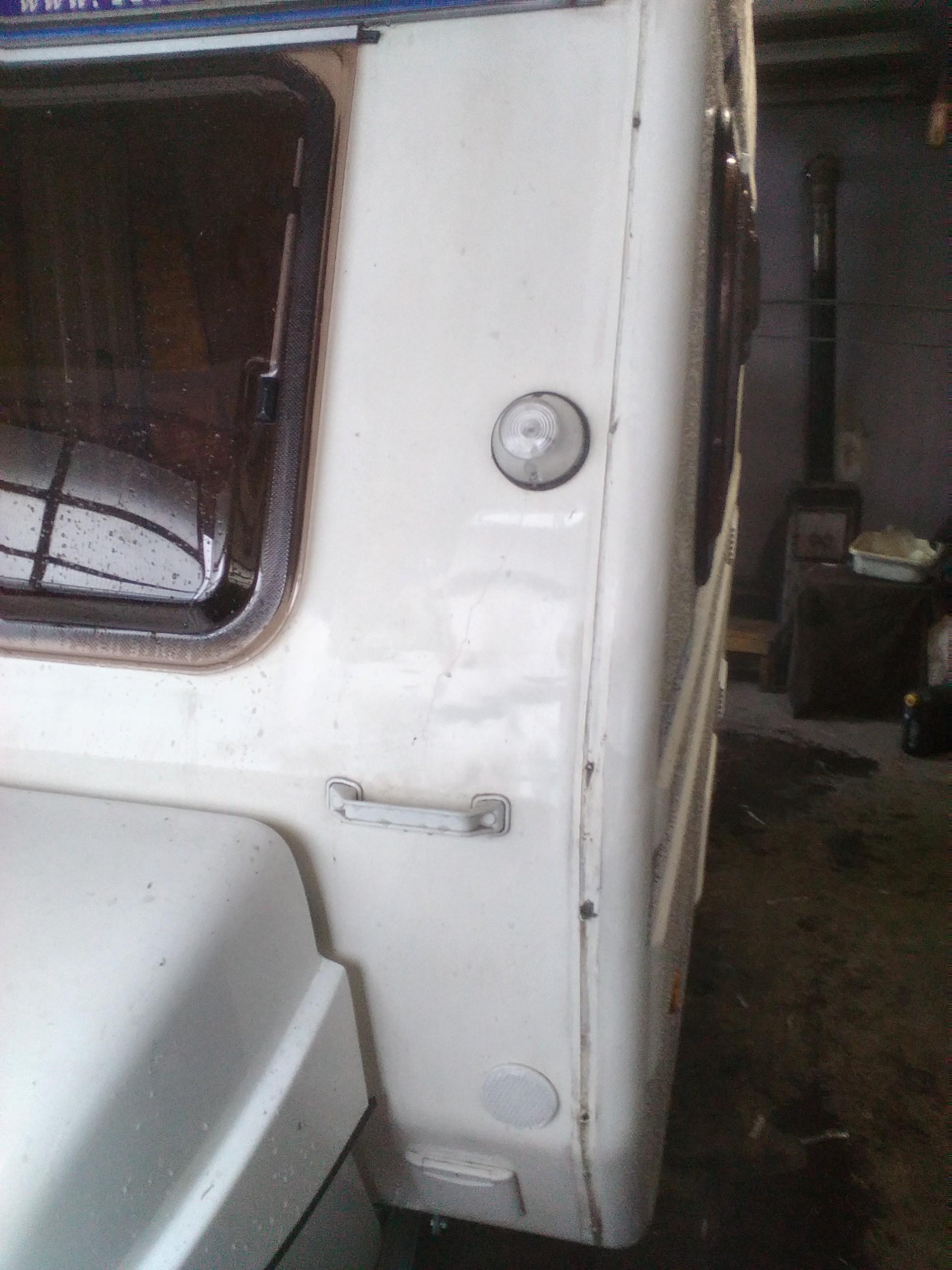

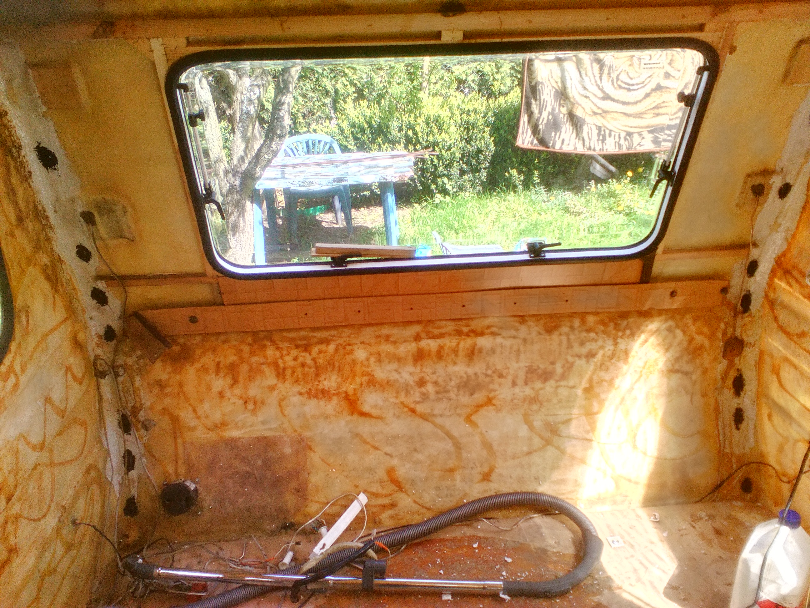

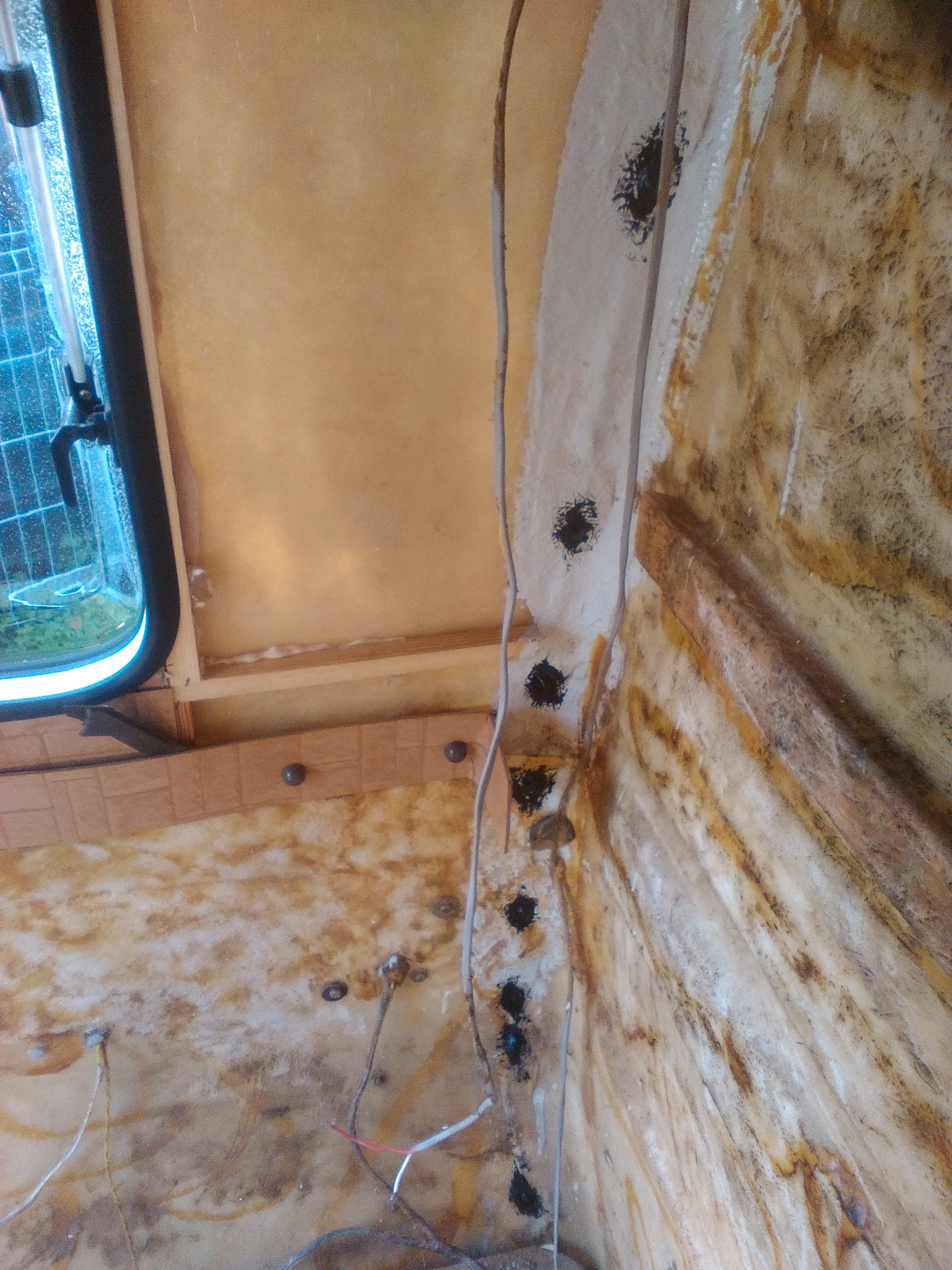

Kolejny etap to zdemontowanie listew zewnetrznych , pomimo ze przyczepa szczelna byla to jednak zapadła taka decyzja , choc nie powiem ze sie nie wachalem czy nie zostawic tego i nie pominąc. Nie obeszlo się bez rozwiercania starych wkrętów a pózniej zalewania żelkotem pozostałości.
Pod listwy poszła taśma butylowa , juz teraz nie pamietam ale chyba z 60 sztuk śrub nierdzewnych , 60 sztuk nakrętek nierdzewnych i 60 sztuk podkladek nierdzewnych. Pózniej od srodka probowalem to alminowac ale tak zmudnie to szło ze po kilku godzinach laminowania , zasmarowalem wystające sruby K+D i jak do tej pory wszystko szczelne.
Re: Sterciowe zmagania z remontem

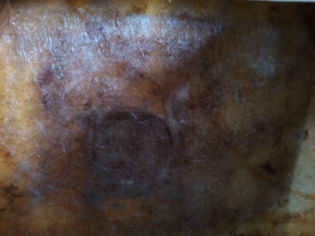

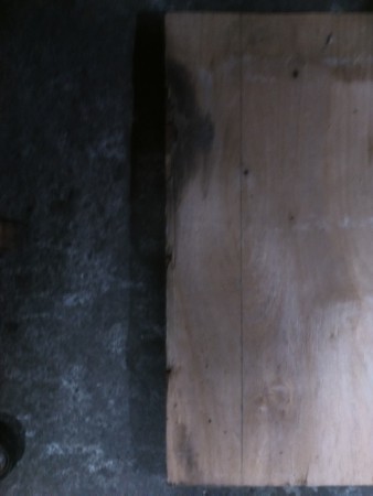

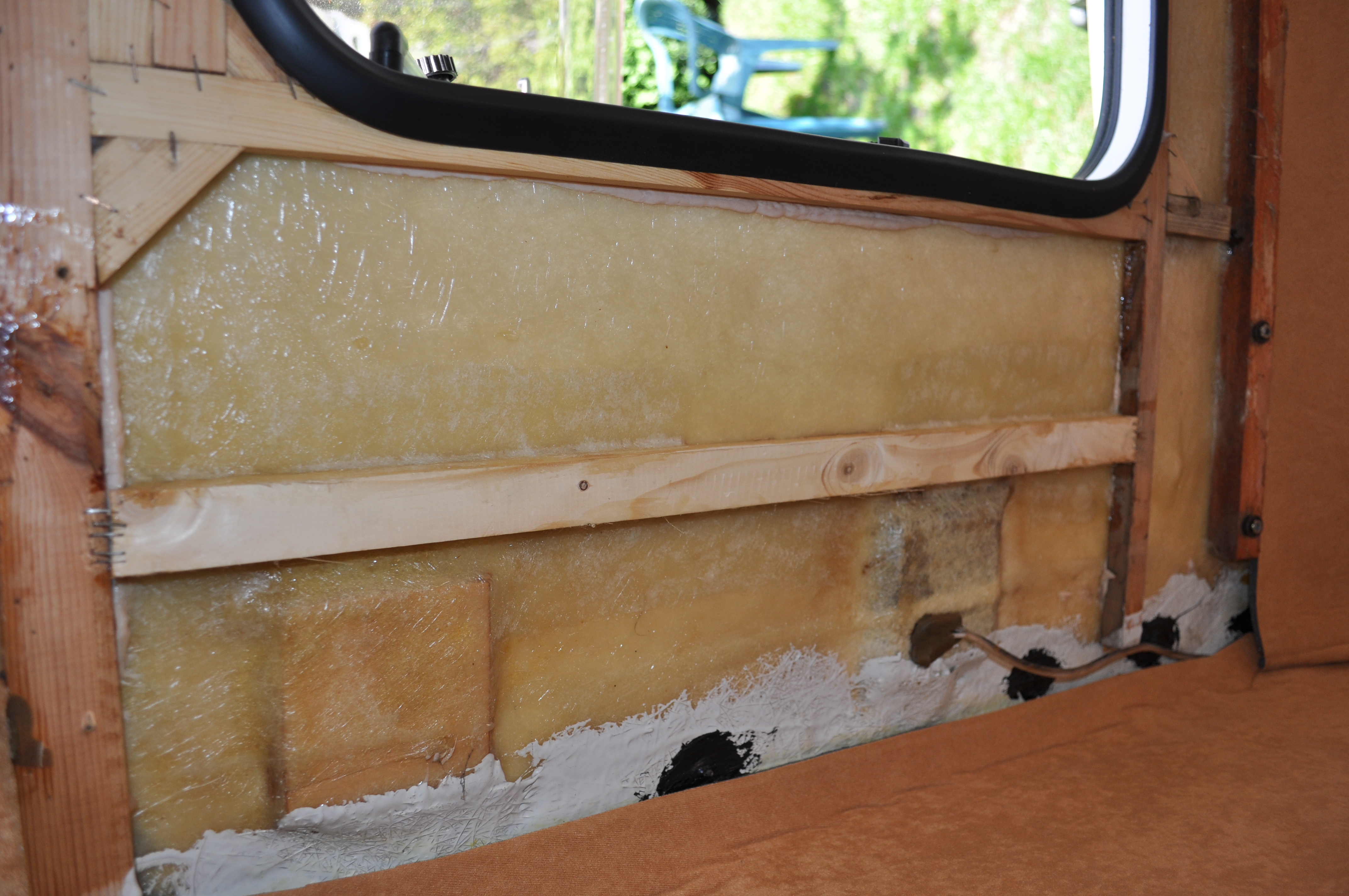

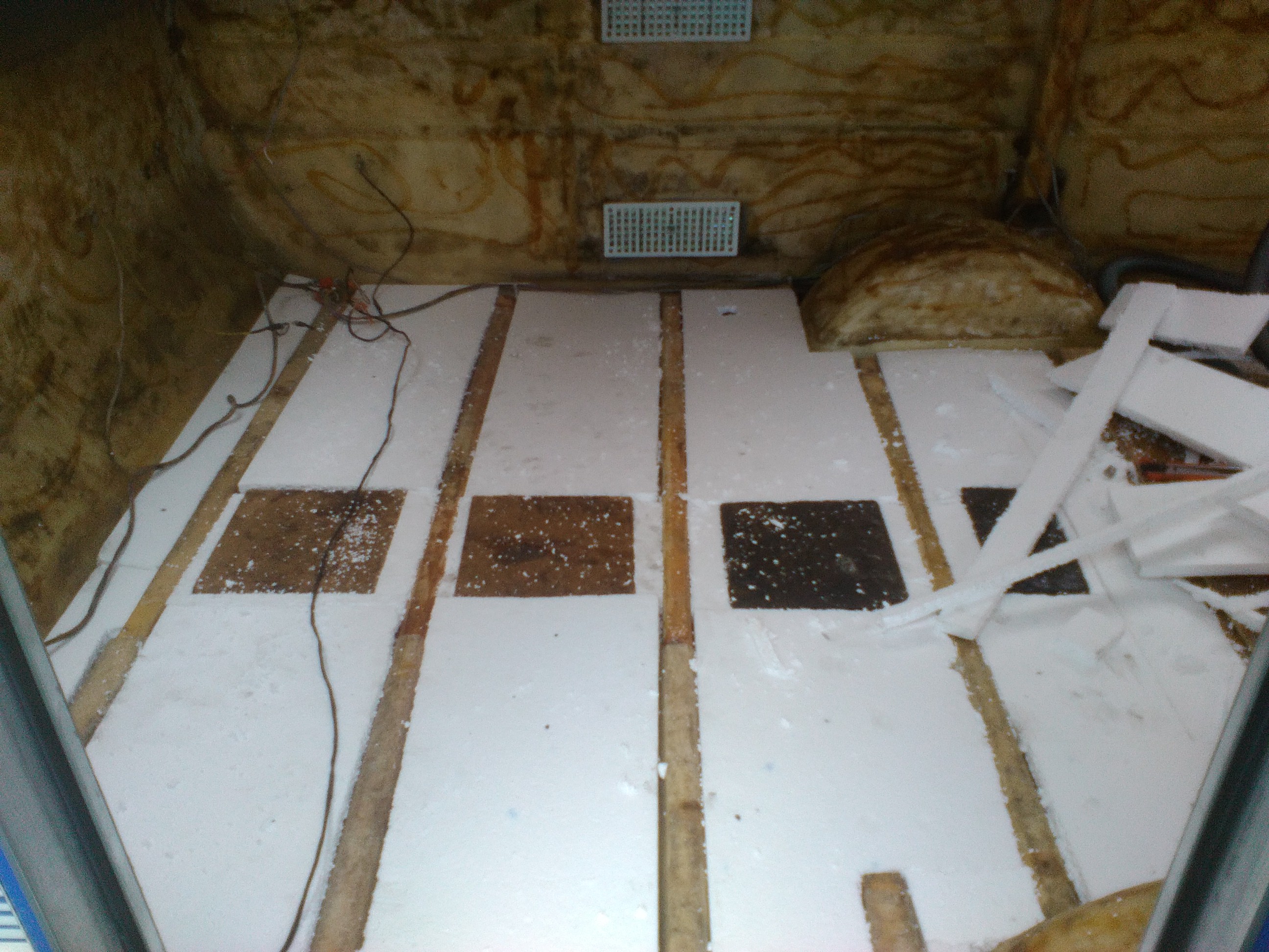

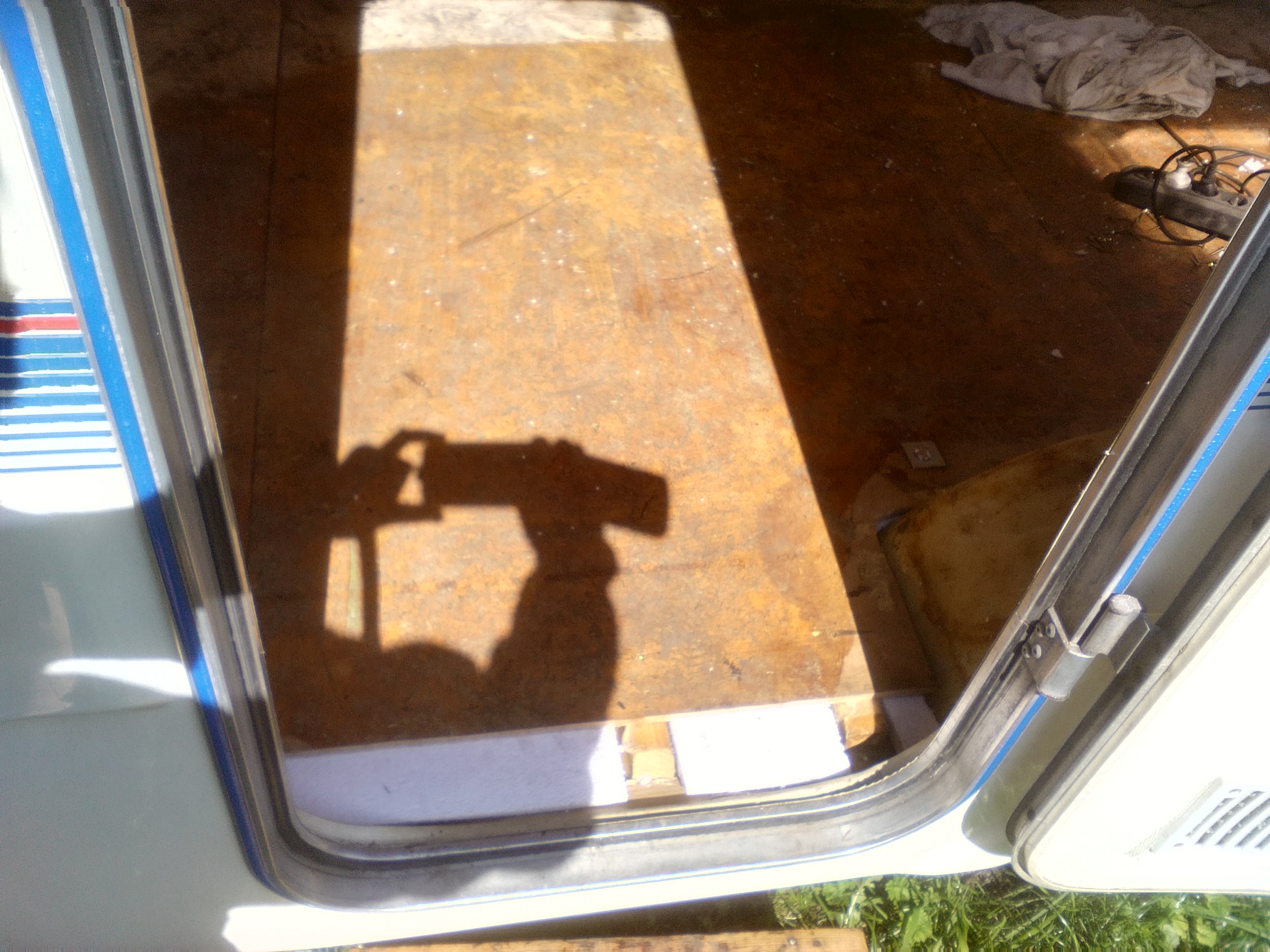

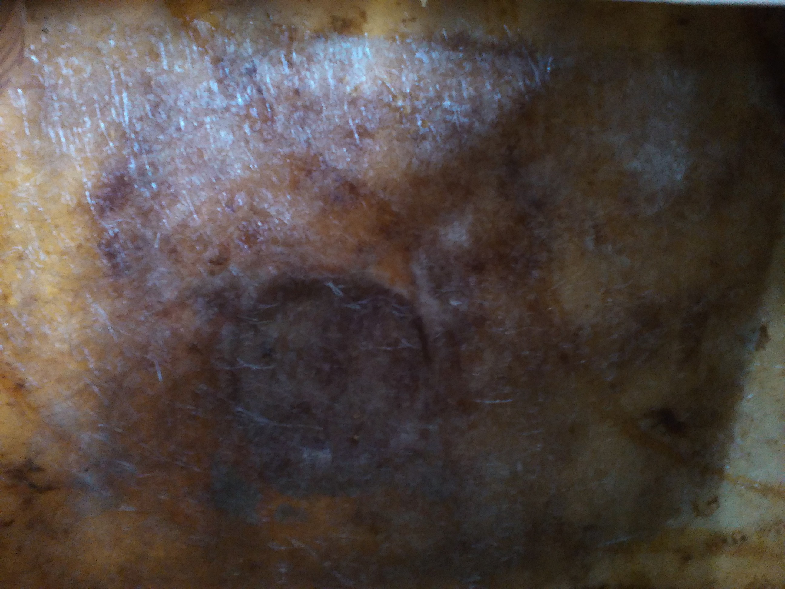

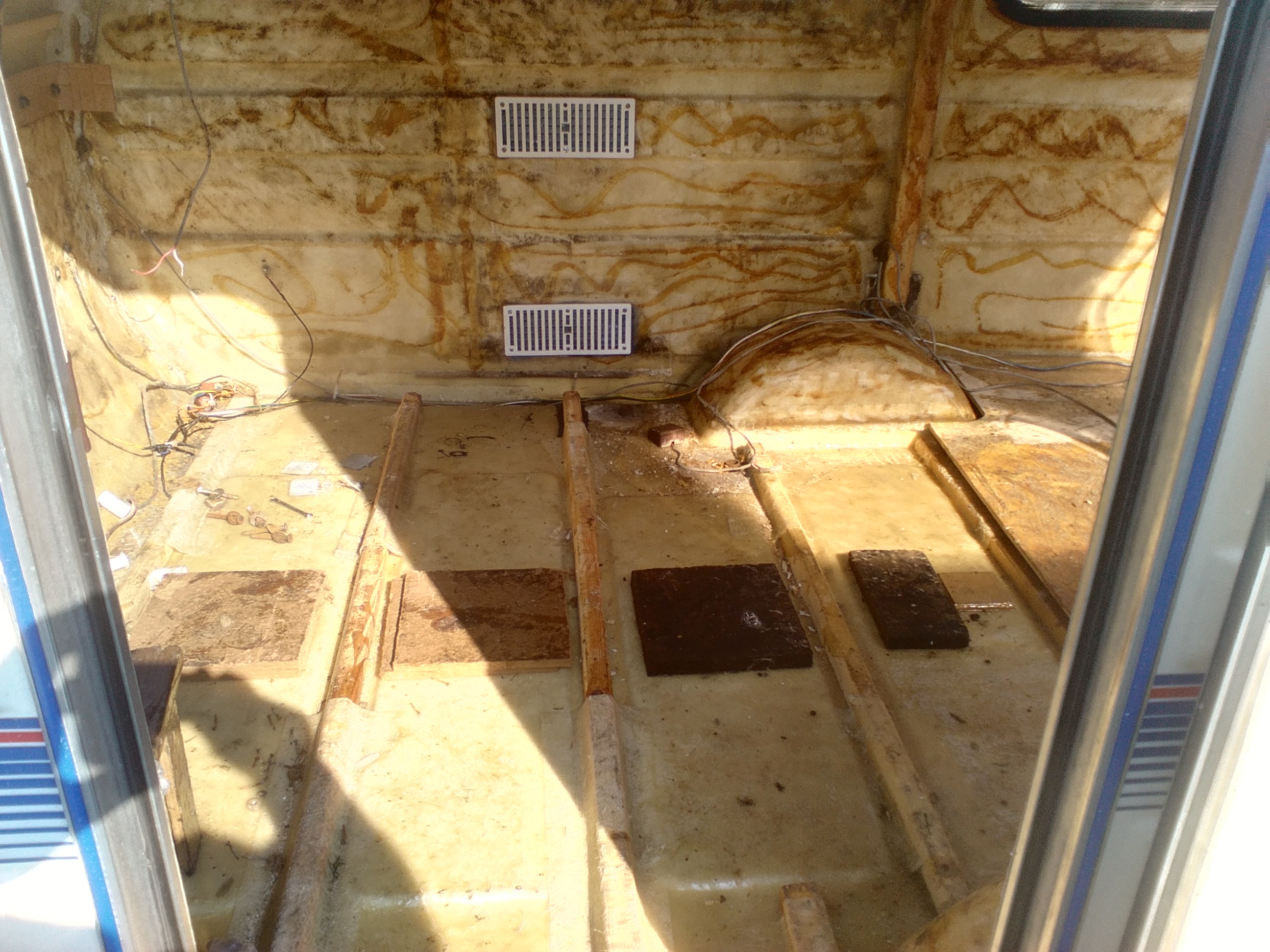

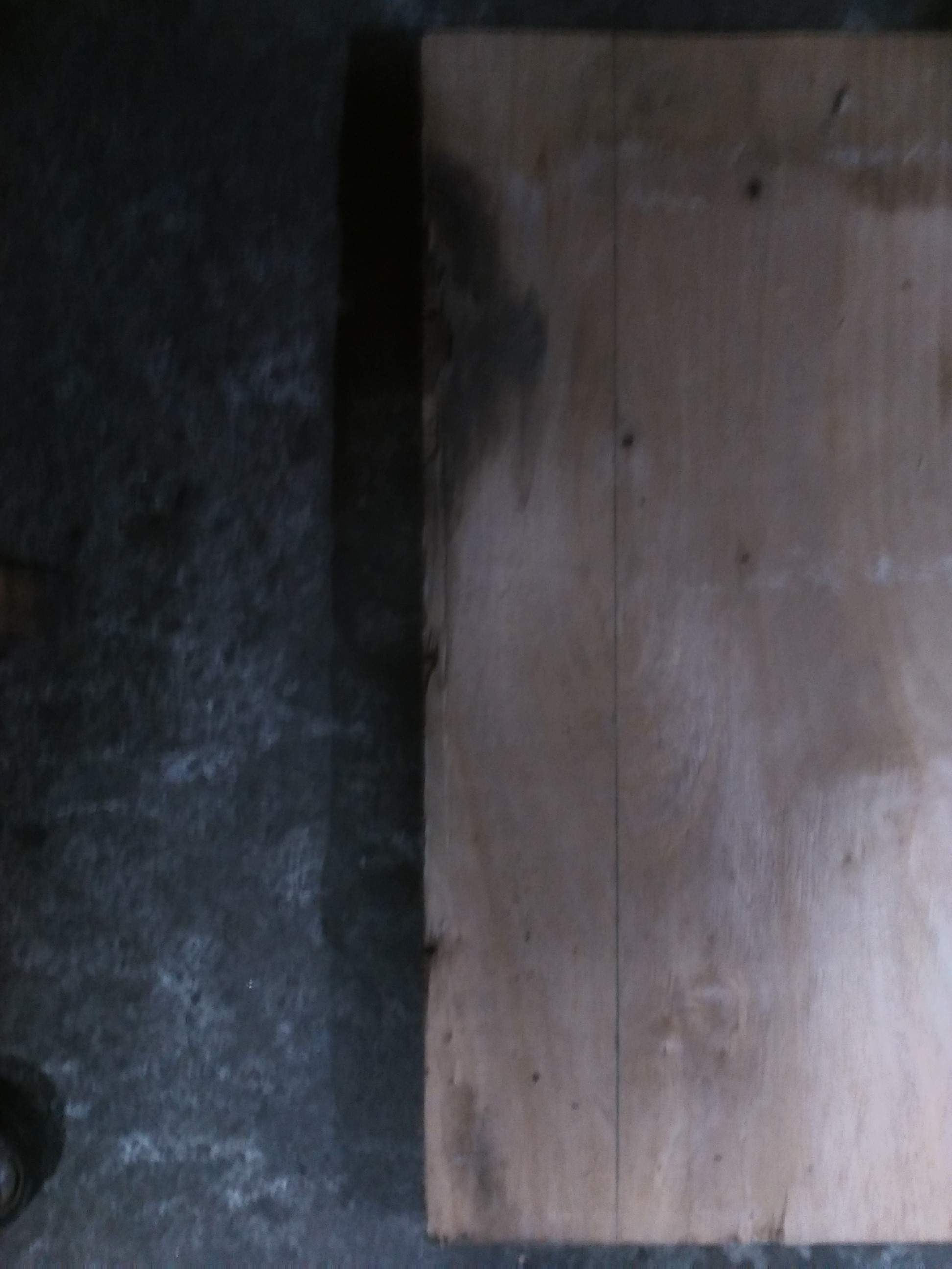

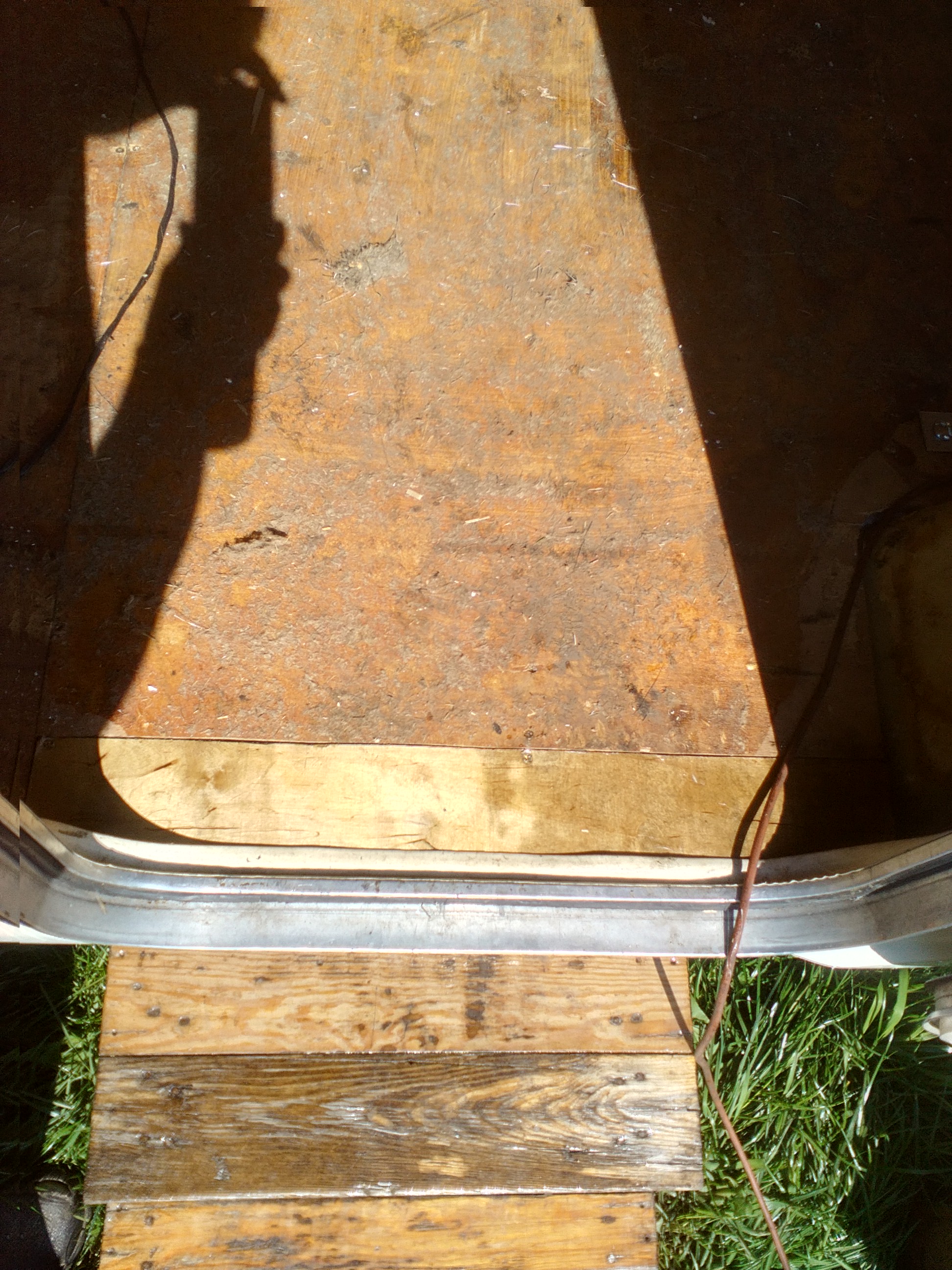

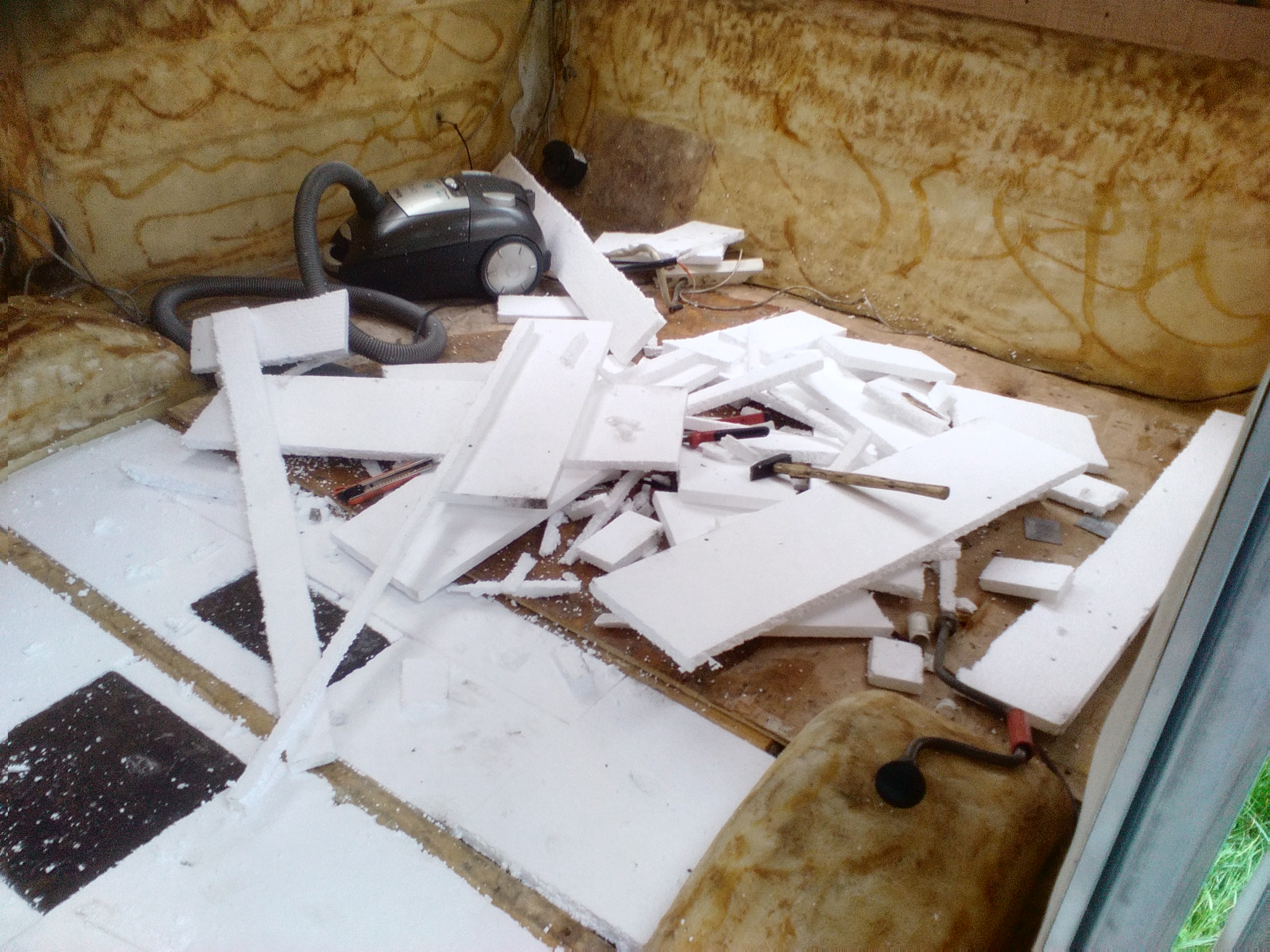

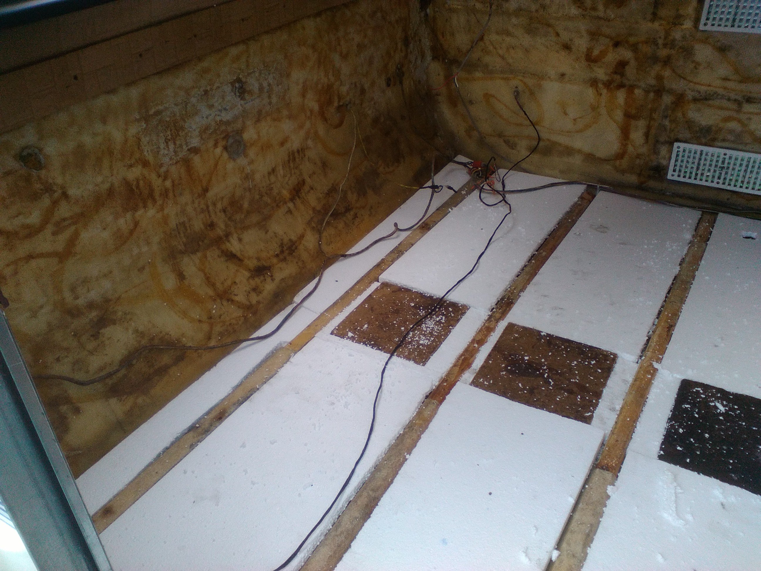

Dalej , zastanawiałem się czy ruszac podlogę , nie była nigdzie zalana , tylko pod drzwiami sklejka ciut zbutwiala. Jednak decyzja wkońcu zapadla ze trzeba zobaczyc co pod plytą , okazalo się ze przyczepa jakby wczoraj wyjechala z fabryki , czyściutka , widać nigdy woda tam nie trafiła. Zdecydowalem ze ocieplimy ją trochę zostawiając po bokach odpowiednią dylatację. Zbutwialy kwałek wyciełem i nawet identycznej grubości sklejkę znalazlem u siebie więc zrobiona została wstawka podłogi w tym miejscu.
W między czasie wyjazd do niewiadowa nam wyszedl po tapicerkę i wsumie po takie widzimisie bardziej niz potrzebe , czyli kufer od nowej enki... ledwo przyjechałem to zaraz zabralem się za montaz kufra.

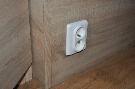

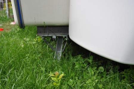

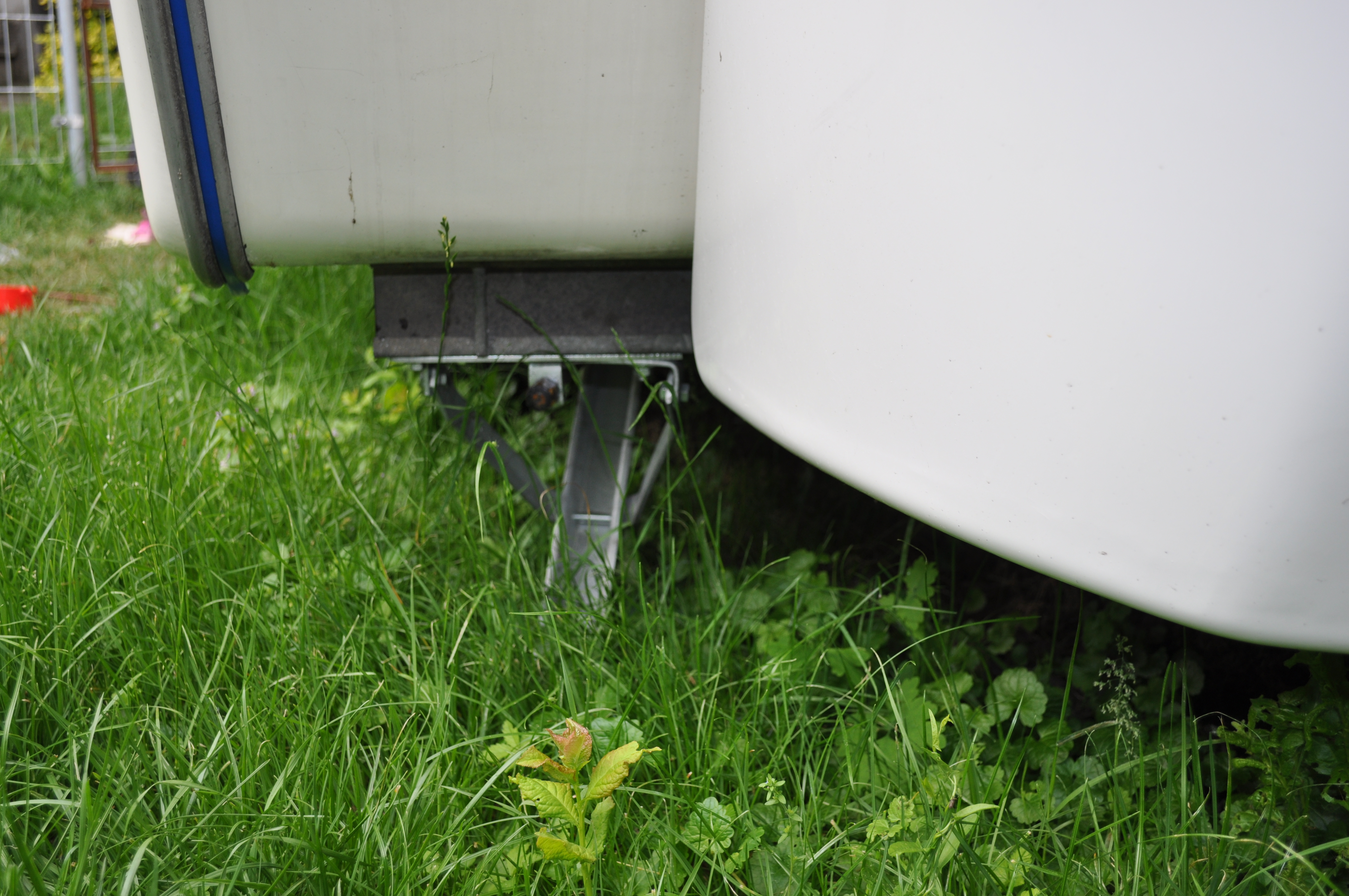

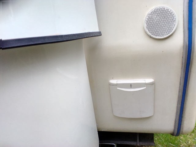

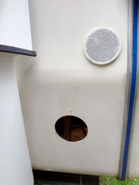

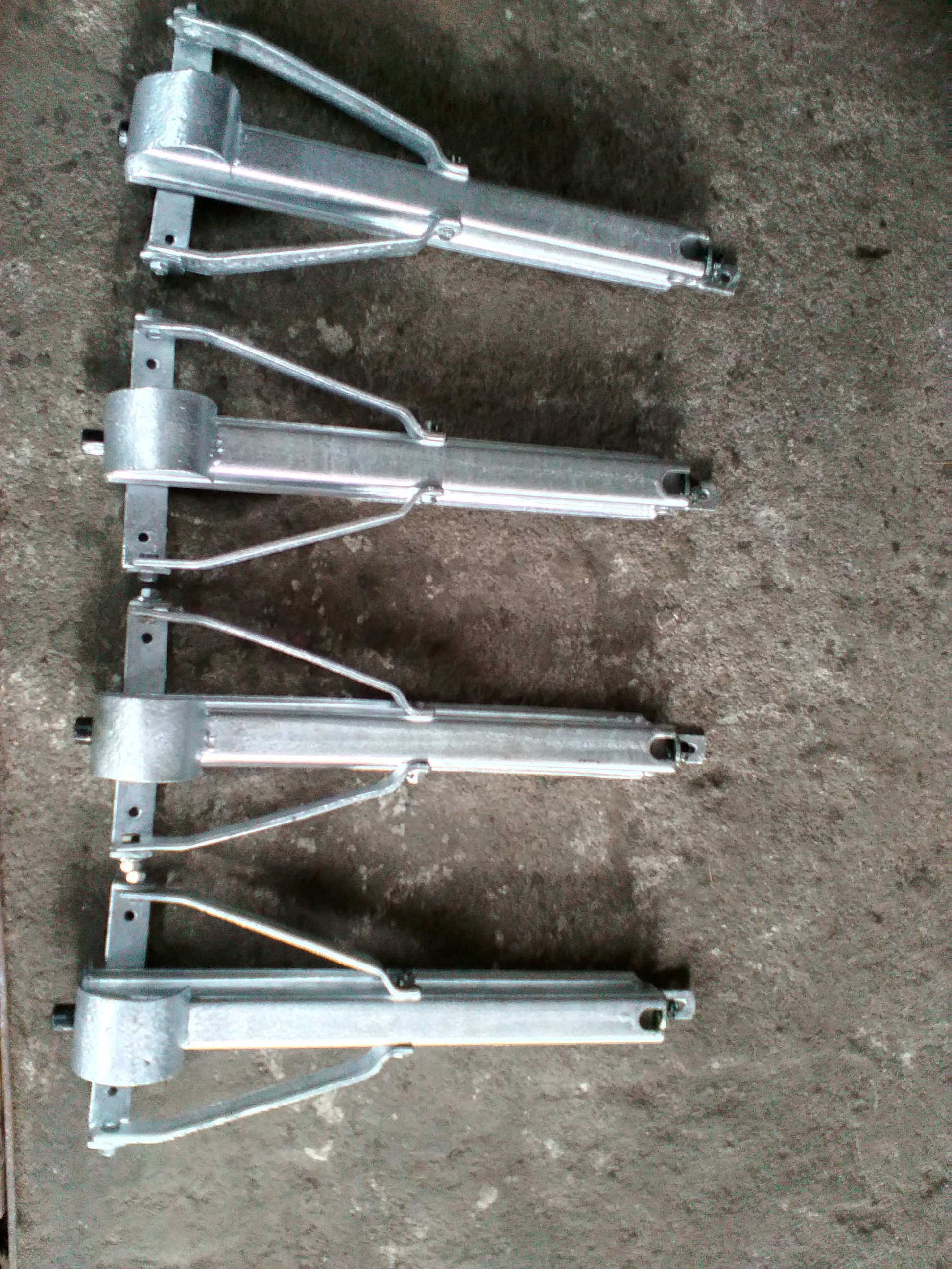

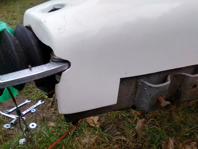

Co gorsze przy nowym kufrze gniazdo 220V wychodzilo w miejscu sciany nowego kufra , trzeba było je przesunąć. Zaoparzyłem się w żelkot , żywicę , matę , pierwszy raz mialem laminować ale przy pomocy pewnego szkutnika ktory opowiedział mi jak to najlepiej robić , zalatalem dziurę po starym gnieżdzie i zrobiłem nowa obok.

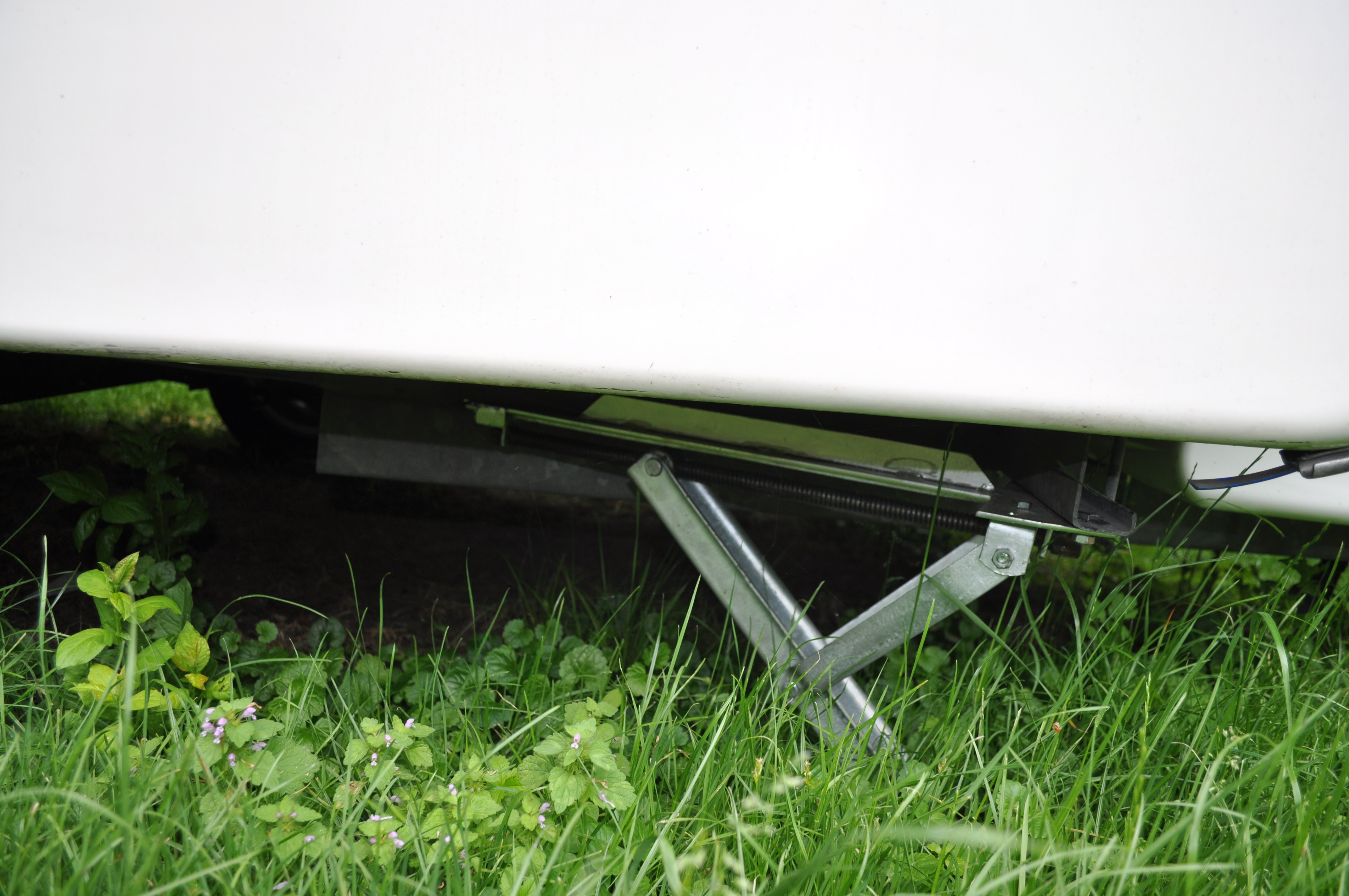

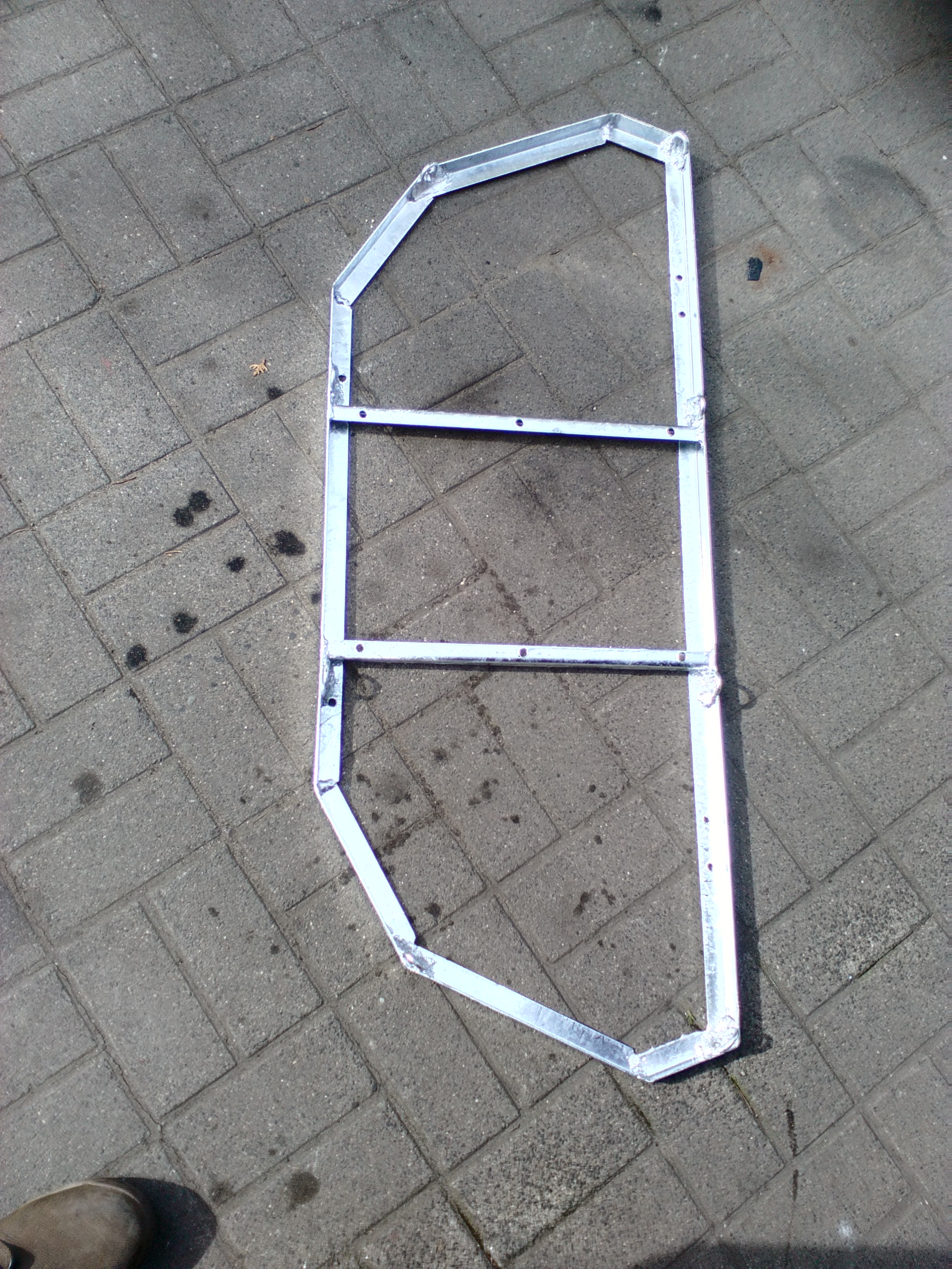

W międyczasie kilka rzeczy się cynkowało , m.in. adaptery do podpór bo jak się okazalo , przy nowym kufrze były niezbędne.

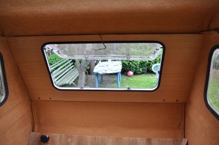

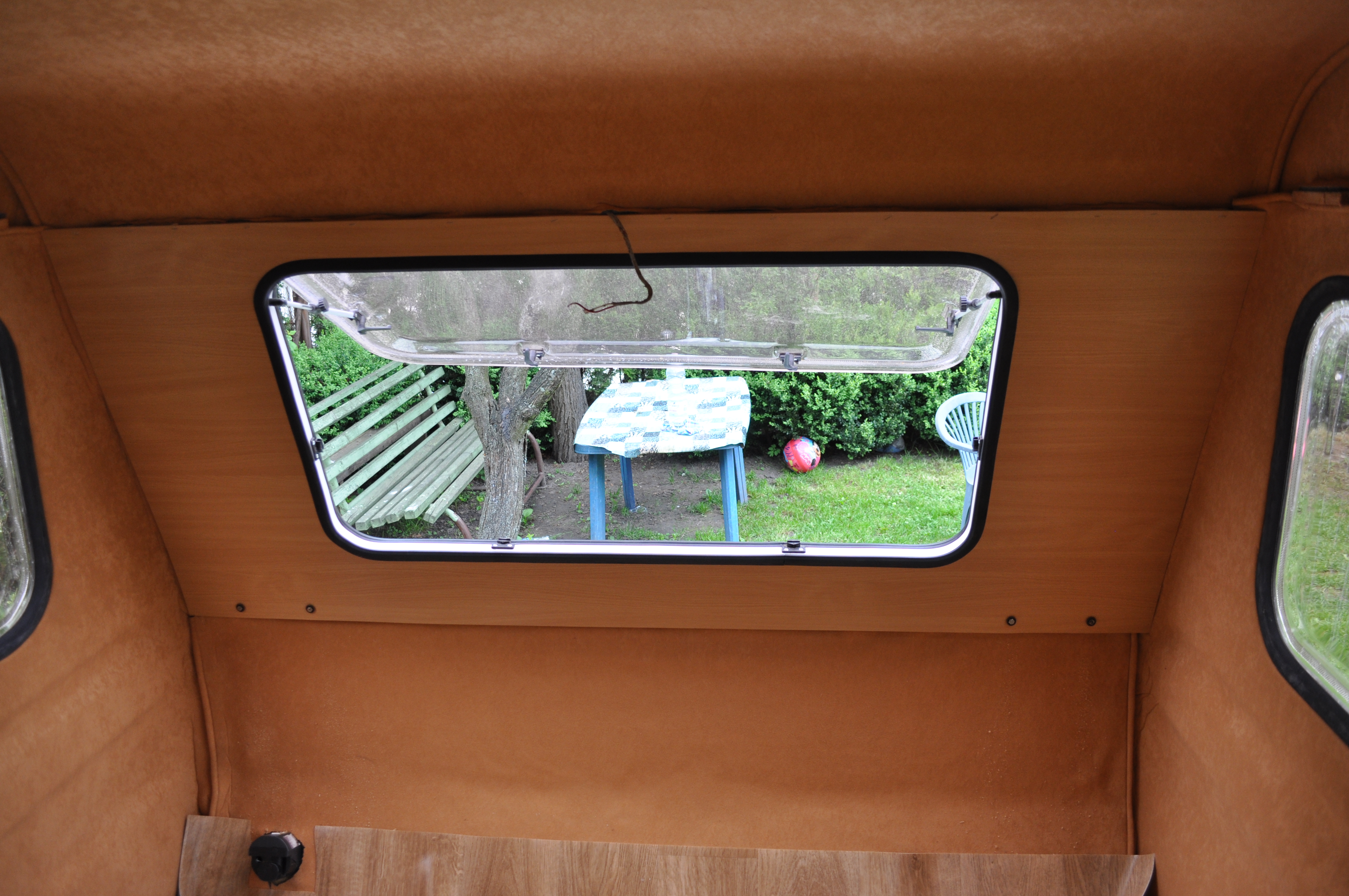

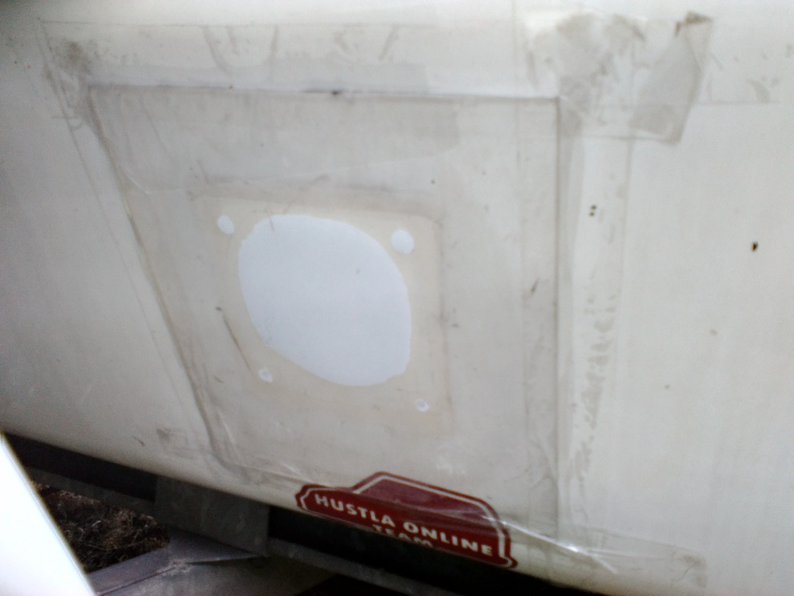

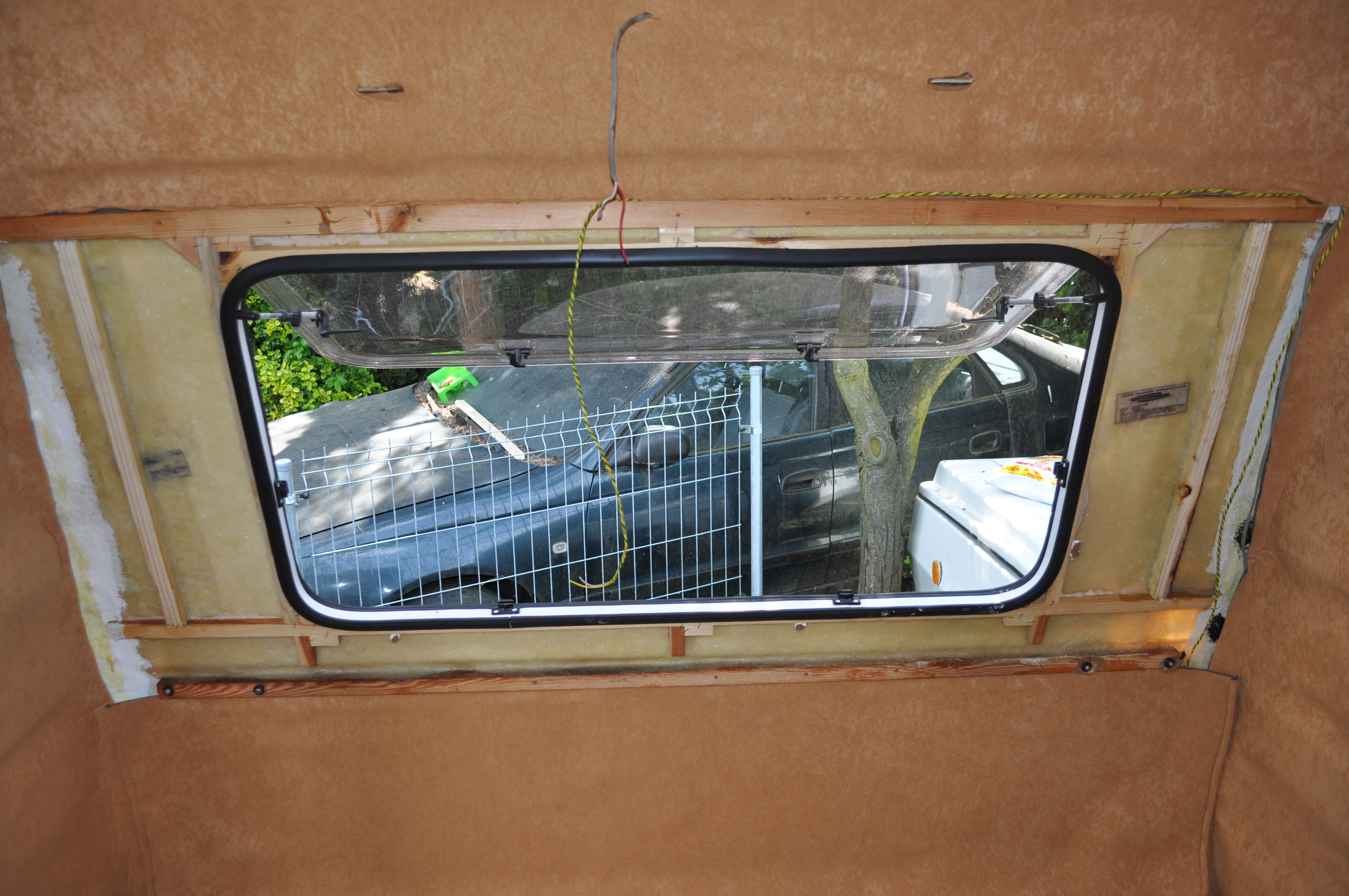

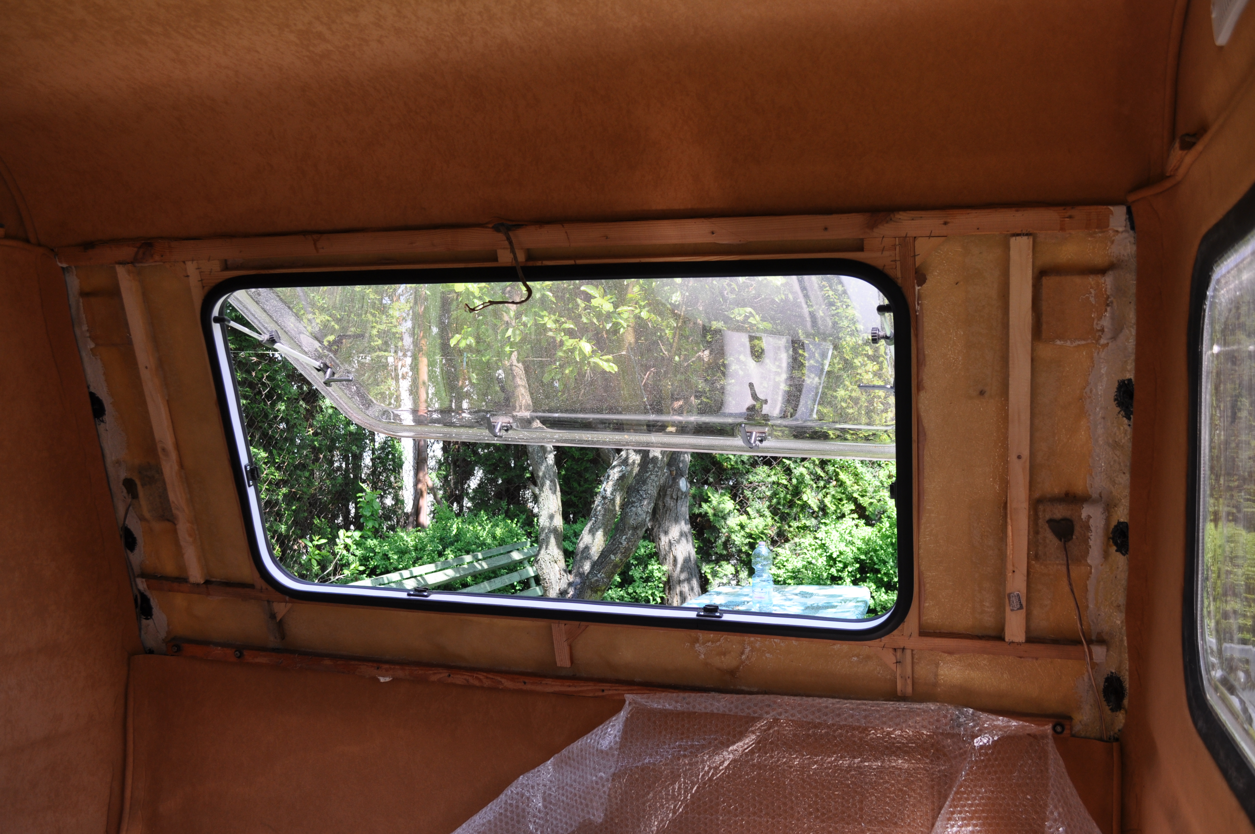

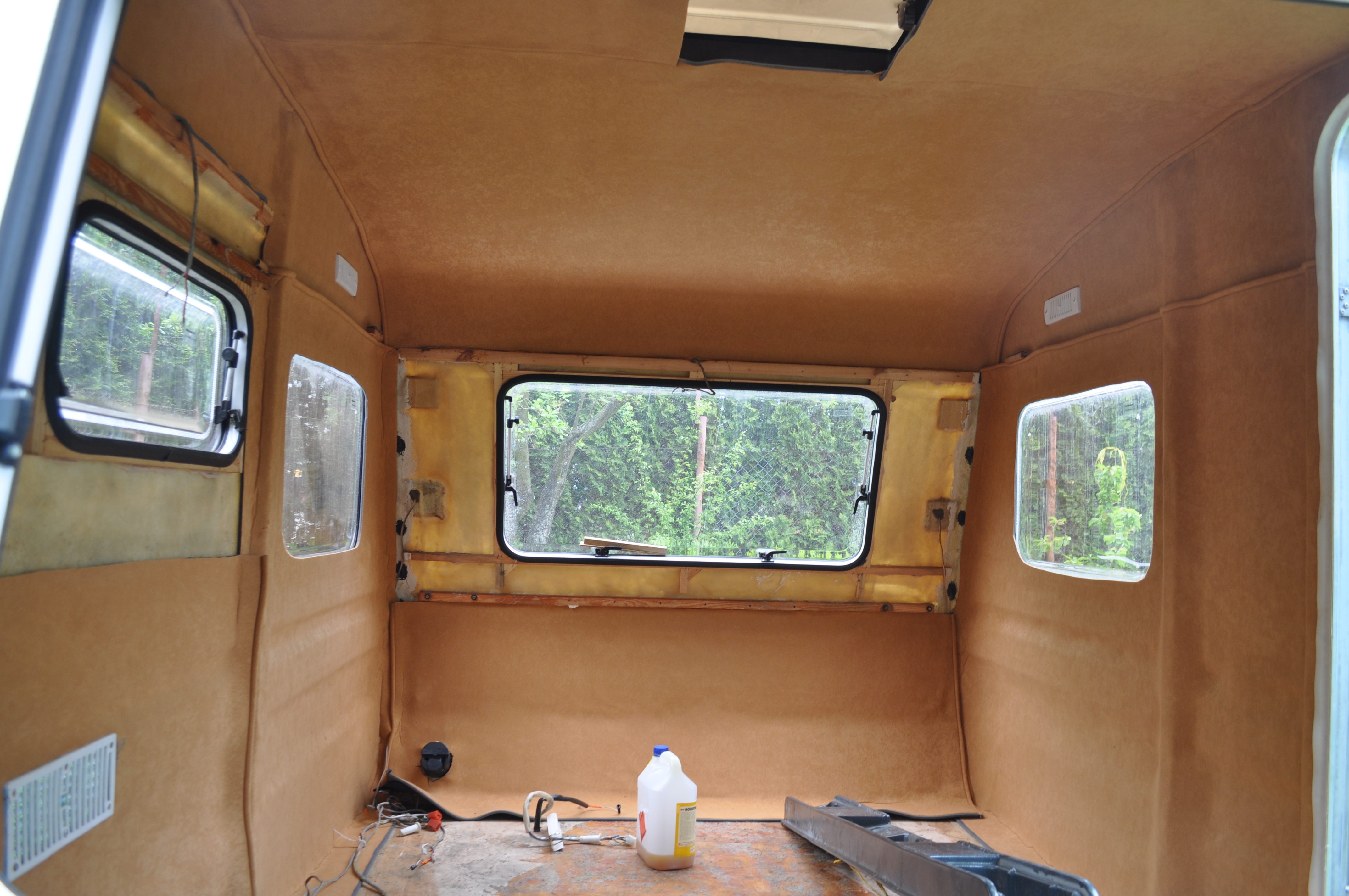

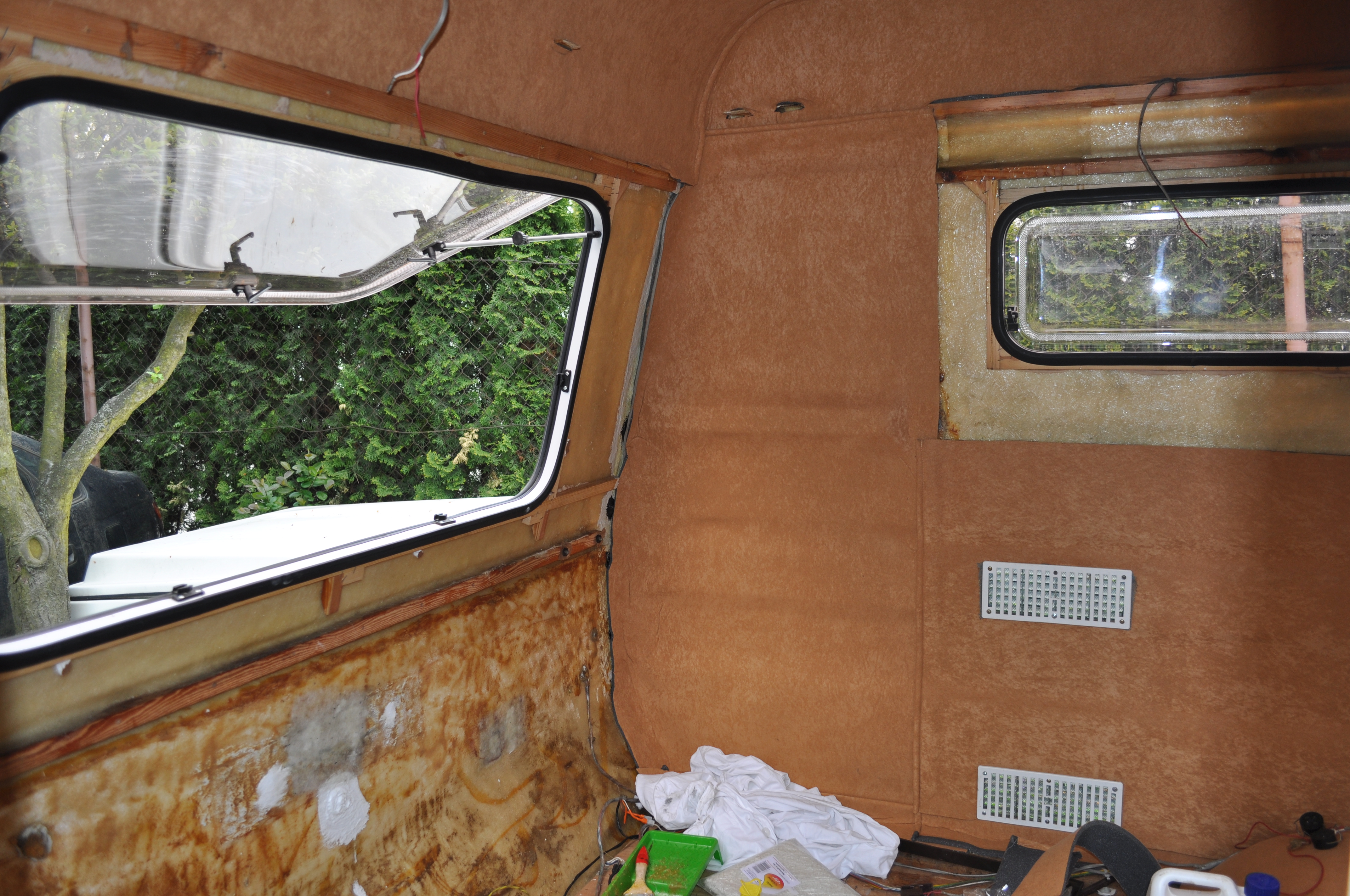

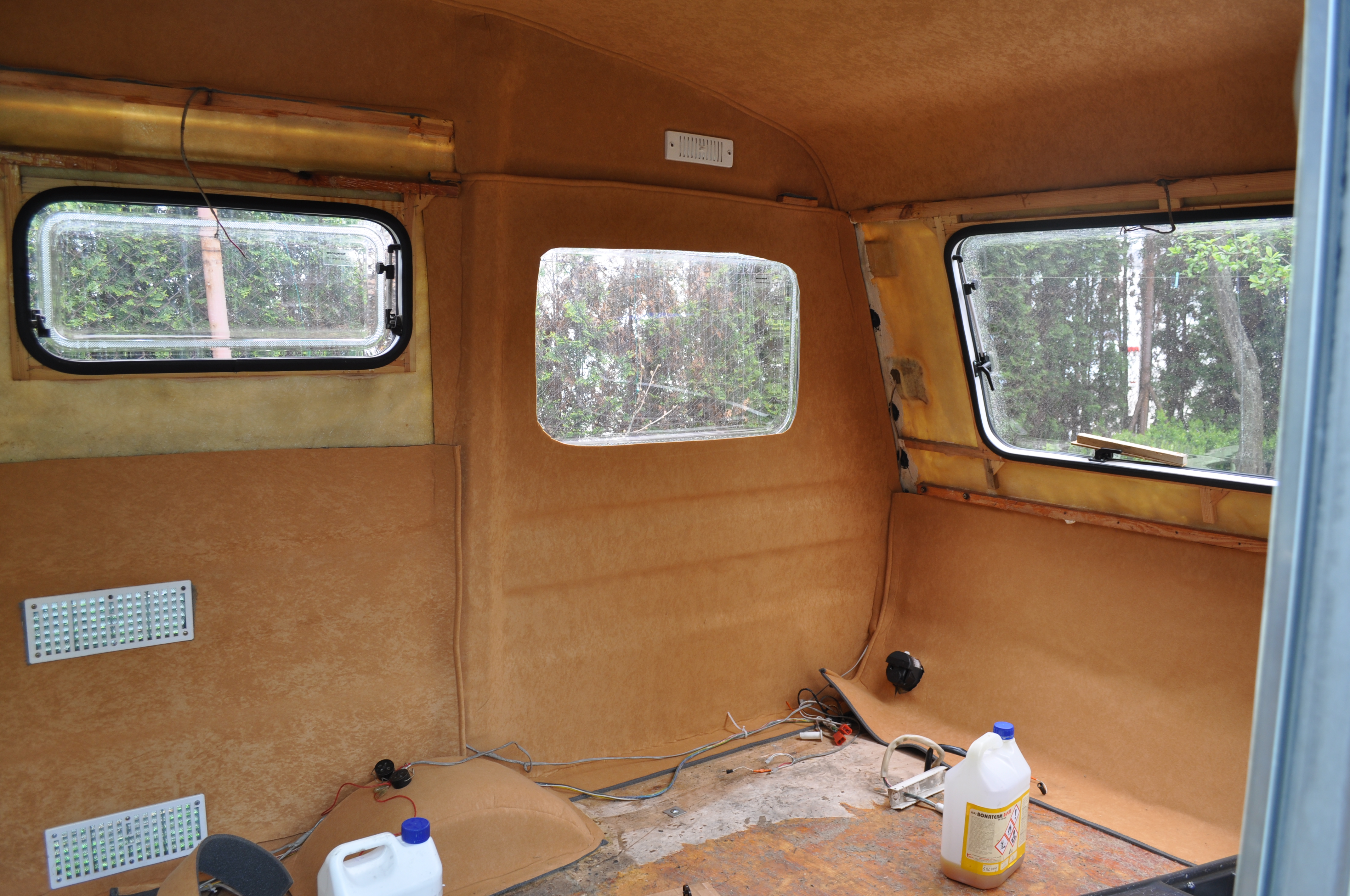

Przyszla pora na wnętrze , pamietam dlugi weekend majowy zamiast się byczyc to ja w przyczepie , z pomoca przybył kolega Slimak który pomógl przy wyklejeniu dachu bo nie wiem czy we dwójkę bysmy sobie poradzili. Na 6 rąk juz było lepiej.

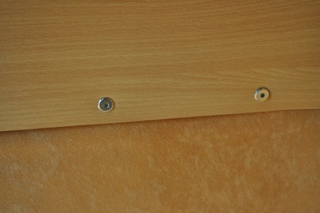

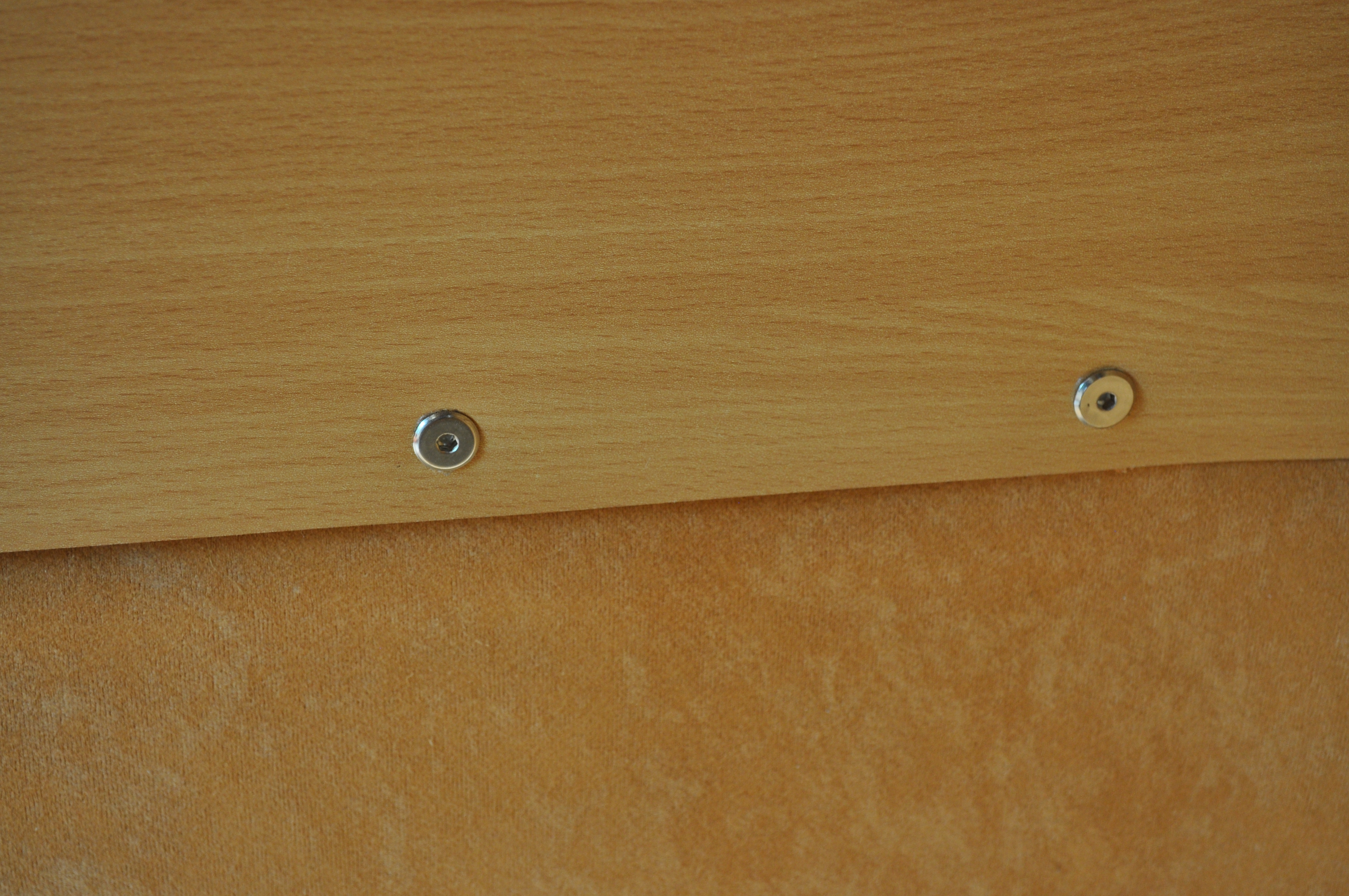

Nie zdajecie sobie sprawy jaki bylem szczęsliwy ze juz tapicerka jest na ścianach , prawie koniec , jeszcze tylko płyty wokół okien i wrzucic meble to juz zabawa i KONIEC... Koniec remontu którego juz na tym etapie mialem dośc...

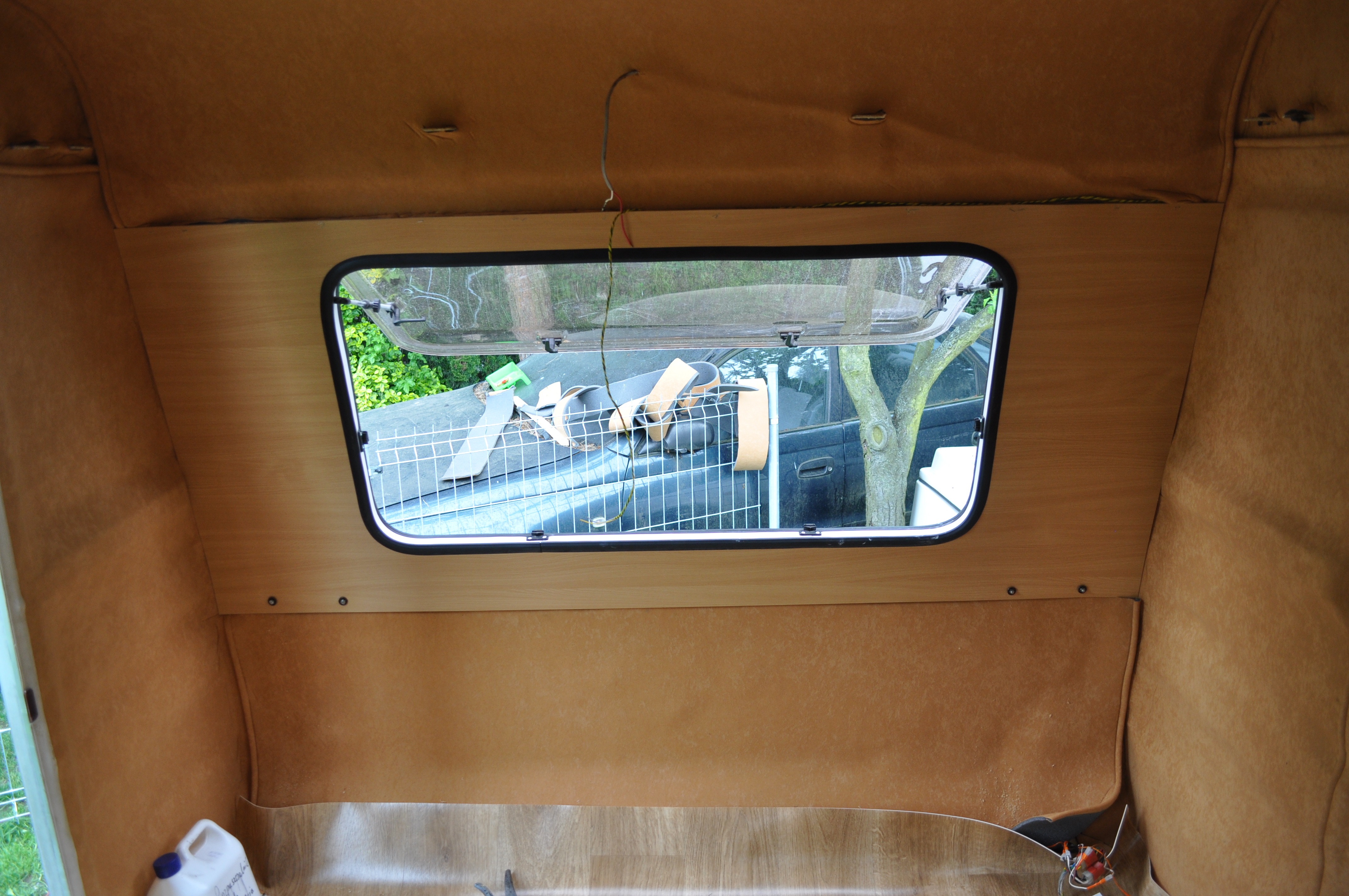

Przed załozeniem płyt HDF , wlaminowałem poprzeczki dodatkowe do ktorych na K+D zlapałem płyty aby się nie wyginaly i nie deformowaly pod wplywem wilgoci , płyta poszla w całości a nie tak jak fabrycznie z kawałków. Rączki manewrowe przykręciłem od srodka na nakrętki ericssona.

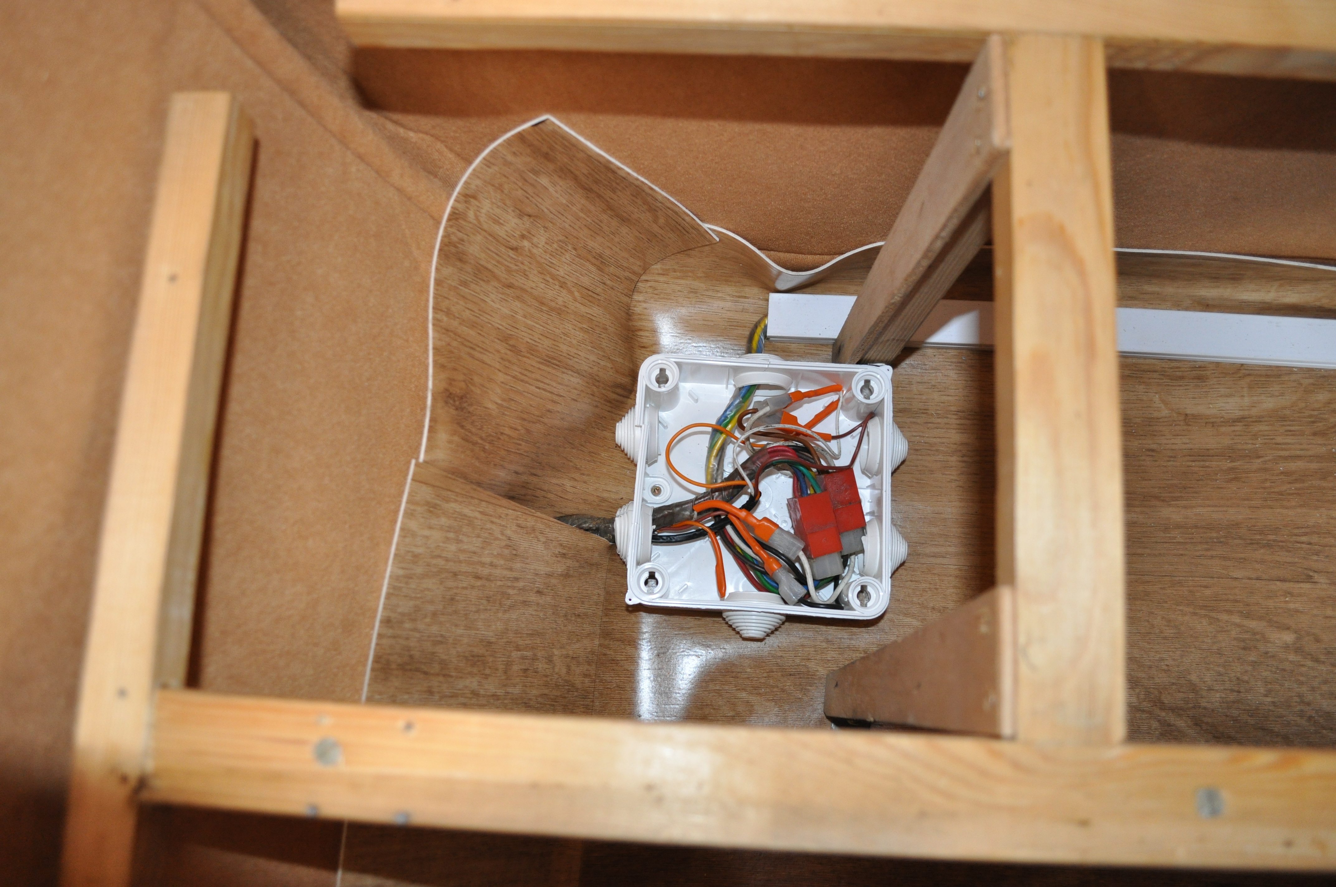

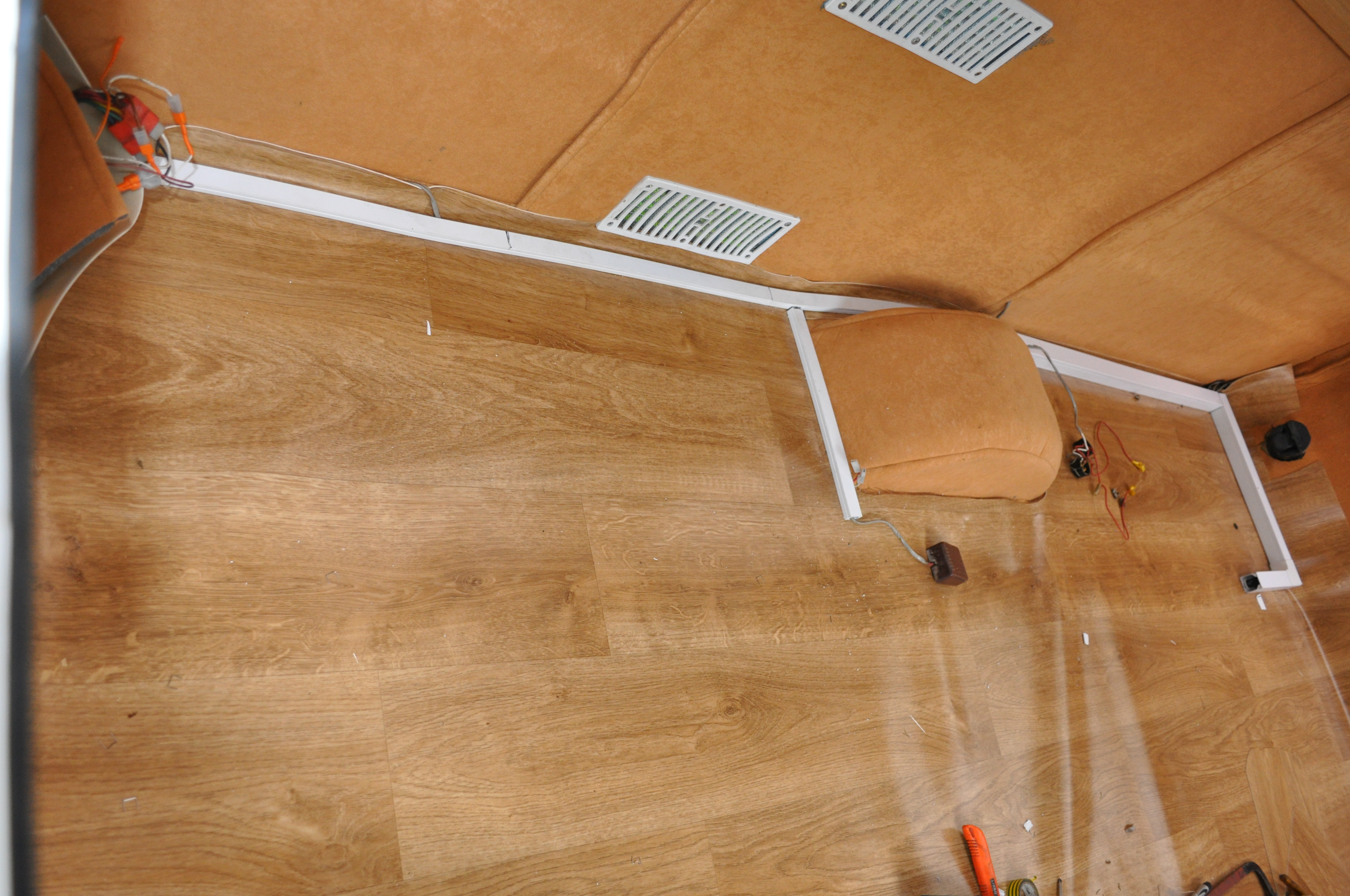

Jeszcze tylko instalacja elektryczna i mebelki i koniec

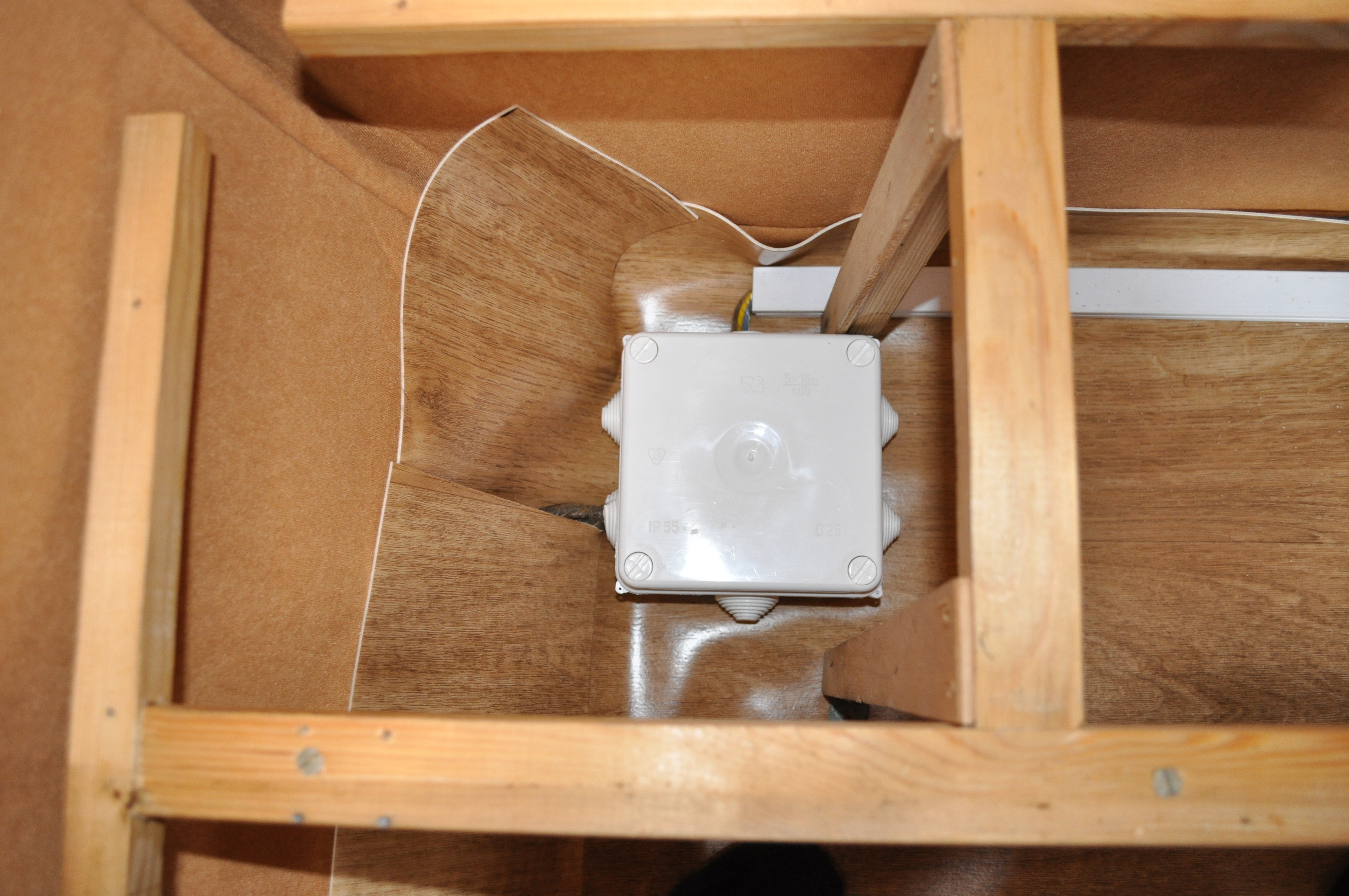

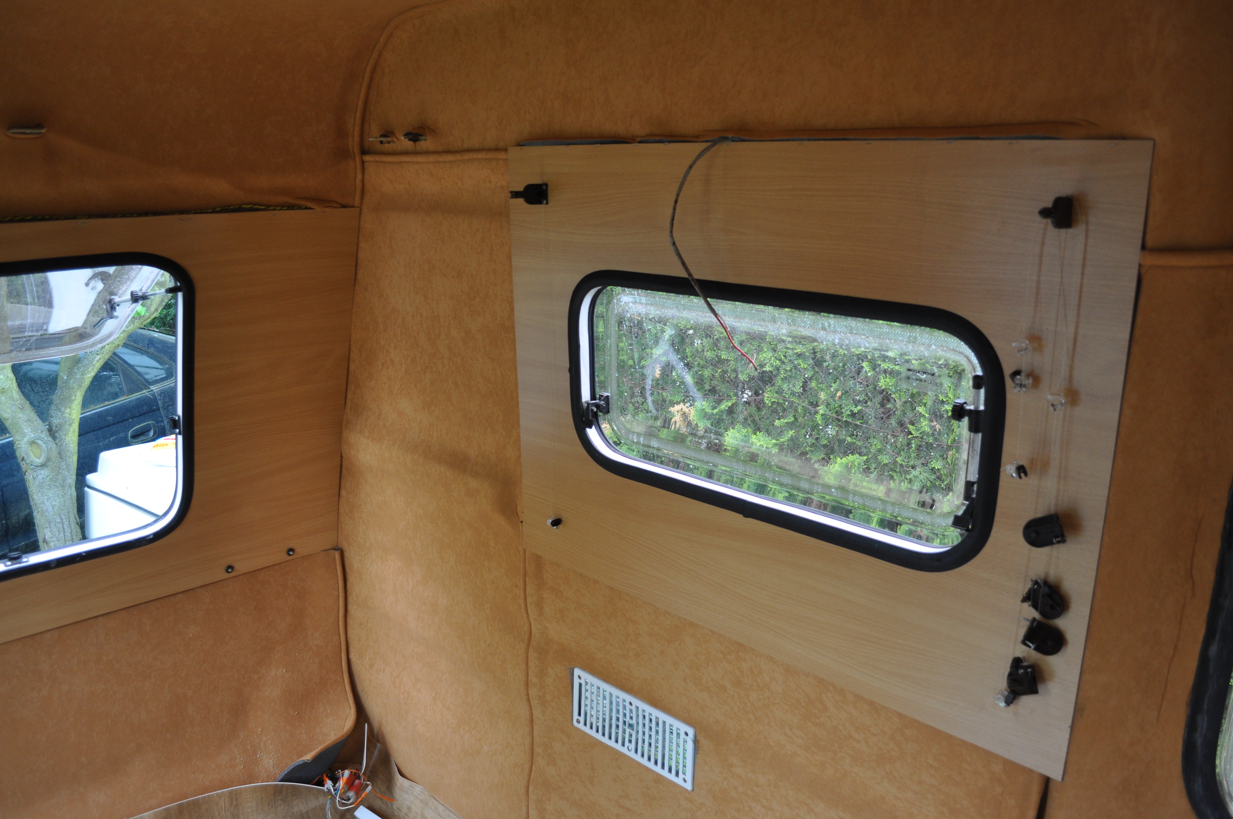

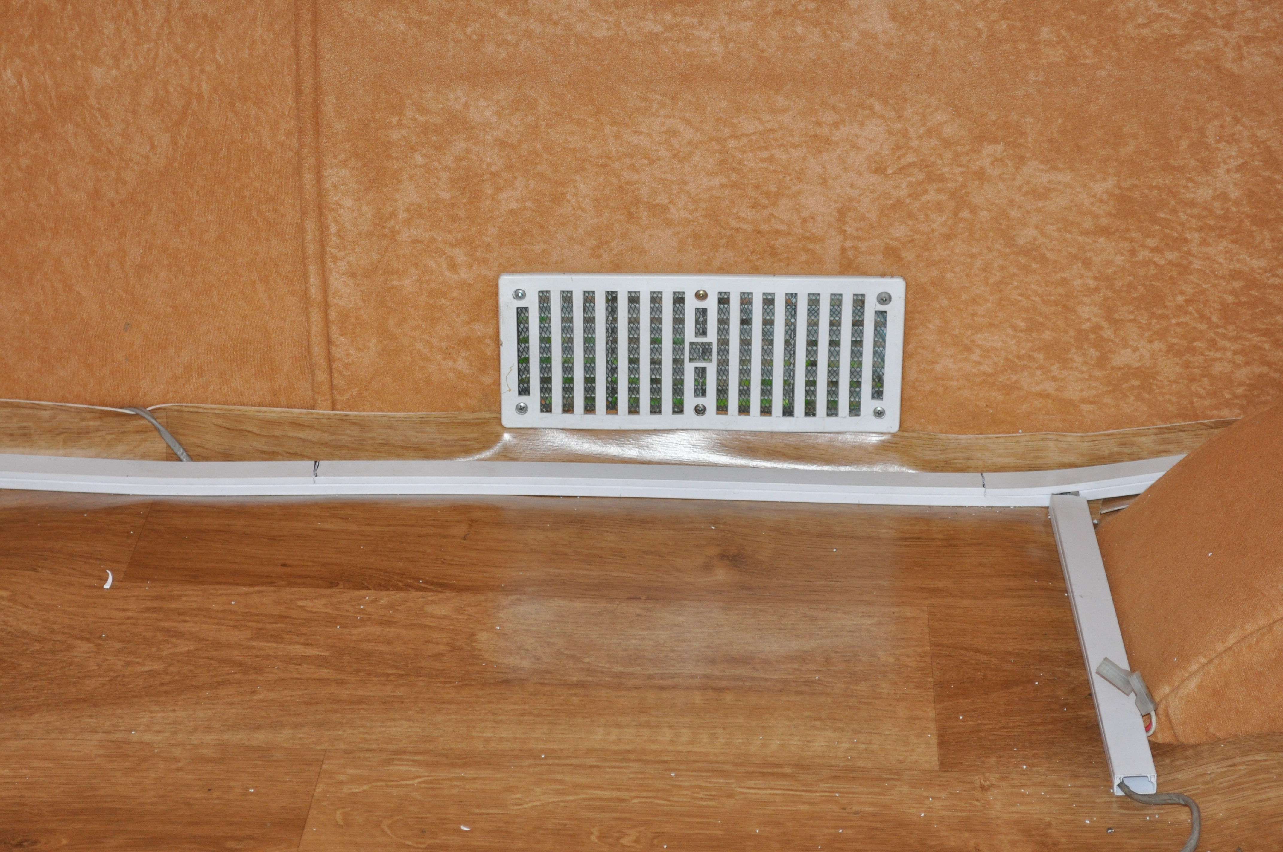

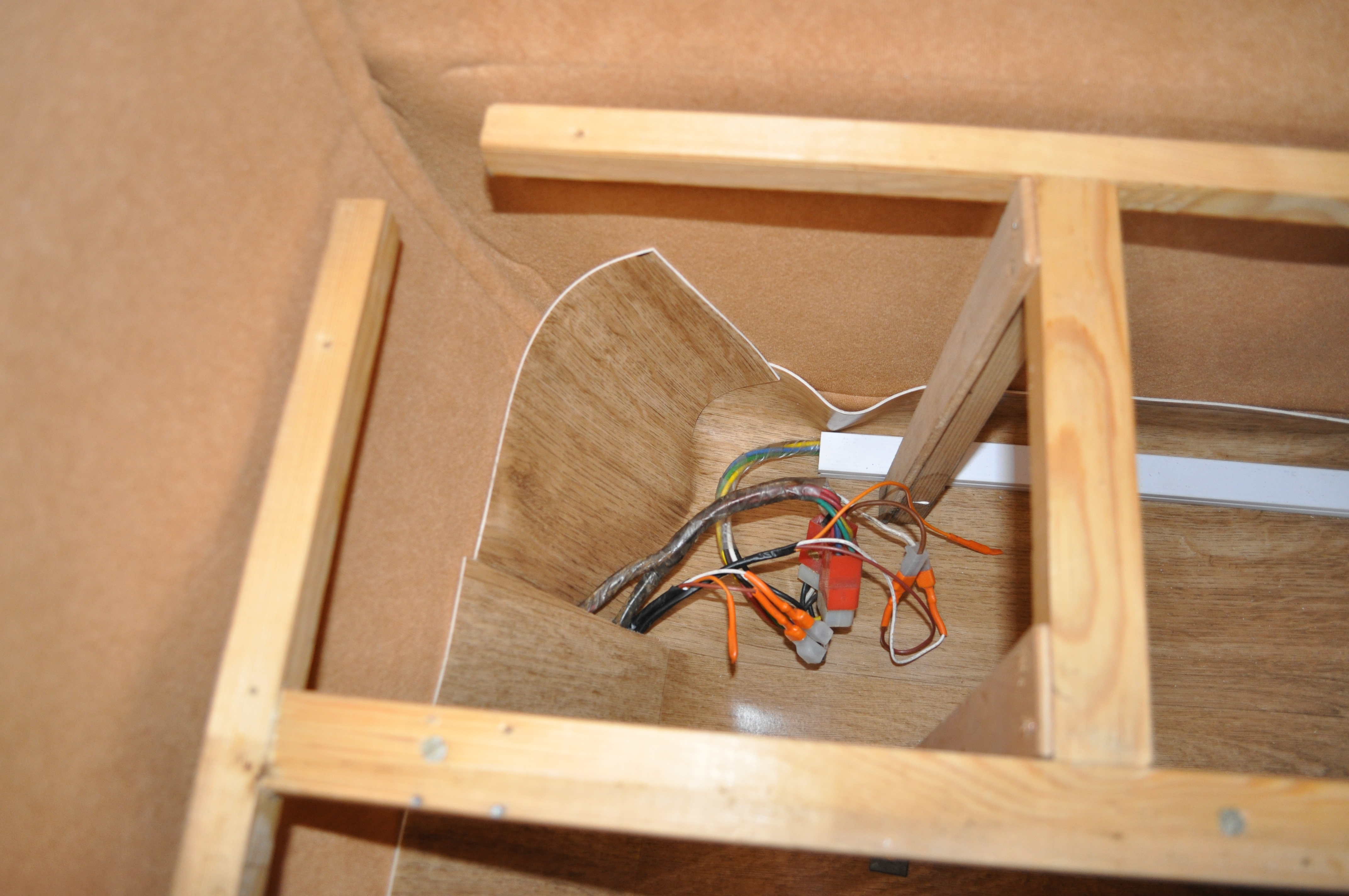

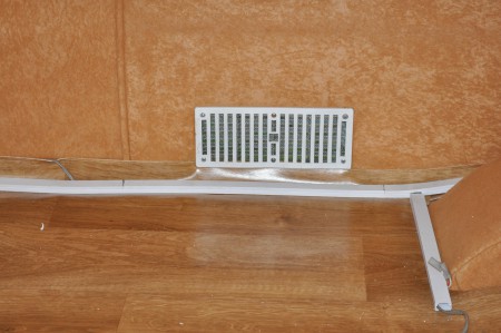

Instalacje stwierdzilem ze poprowadzę w korytkach aby był bezproblemowy dostęp w kazdej chwili do niej. Wczesniej kladąc wykladzine która z poczatku po polozeniu i umeblowaniu była ładna gladka , z czasem się pofalowala...
Aby złączna elektrycznę od instalacji oswietlenia tylnego nie walała sie gdzies w kufrze , zostało to upchnięte w puszkę odpowiedniej wielkości.

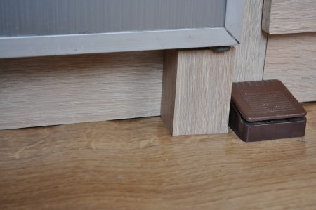

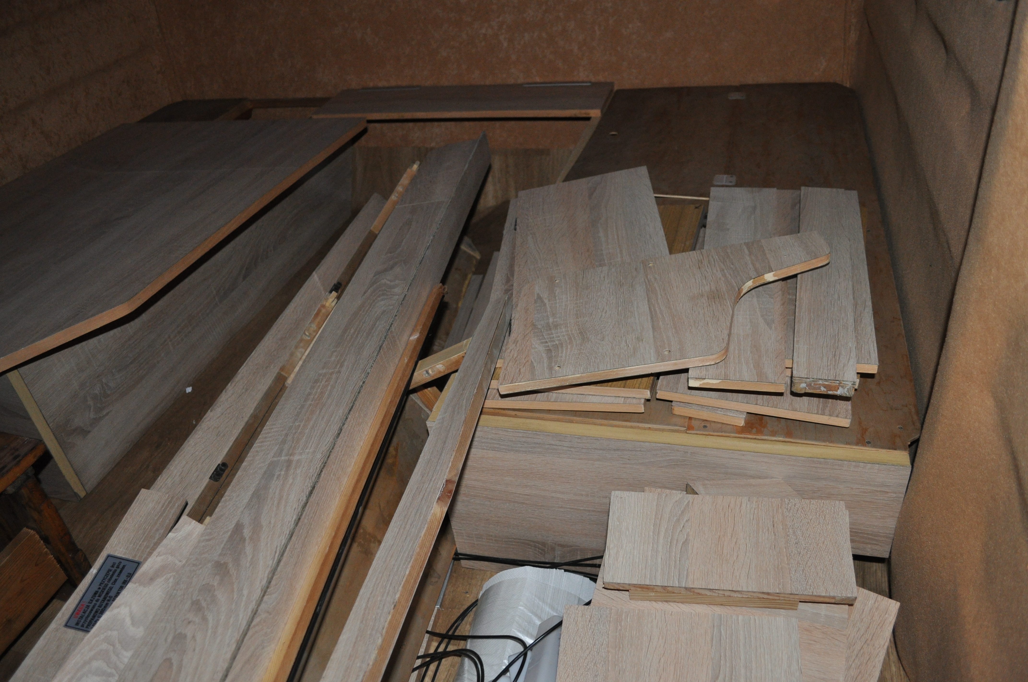

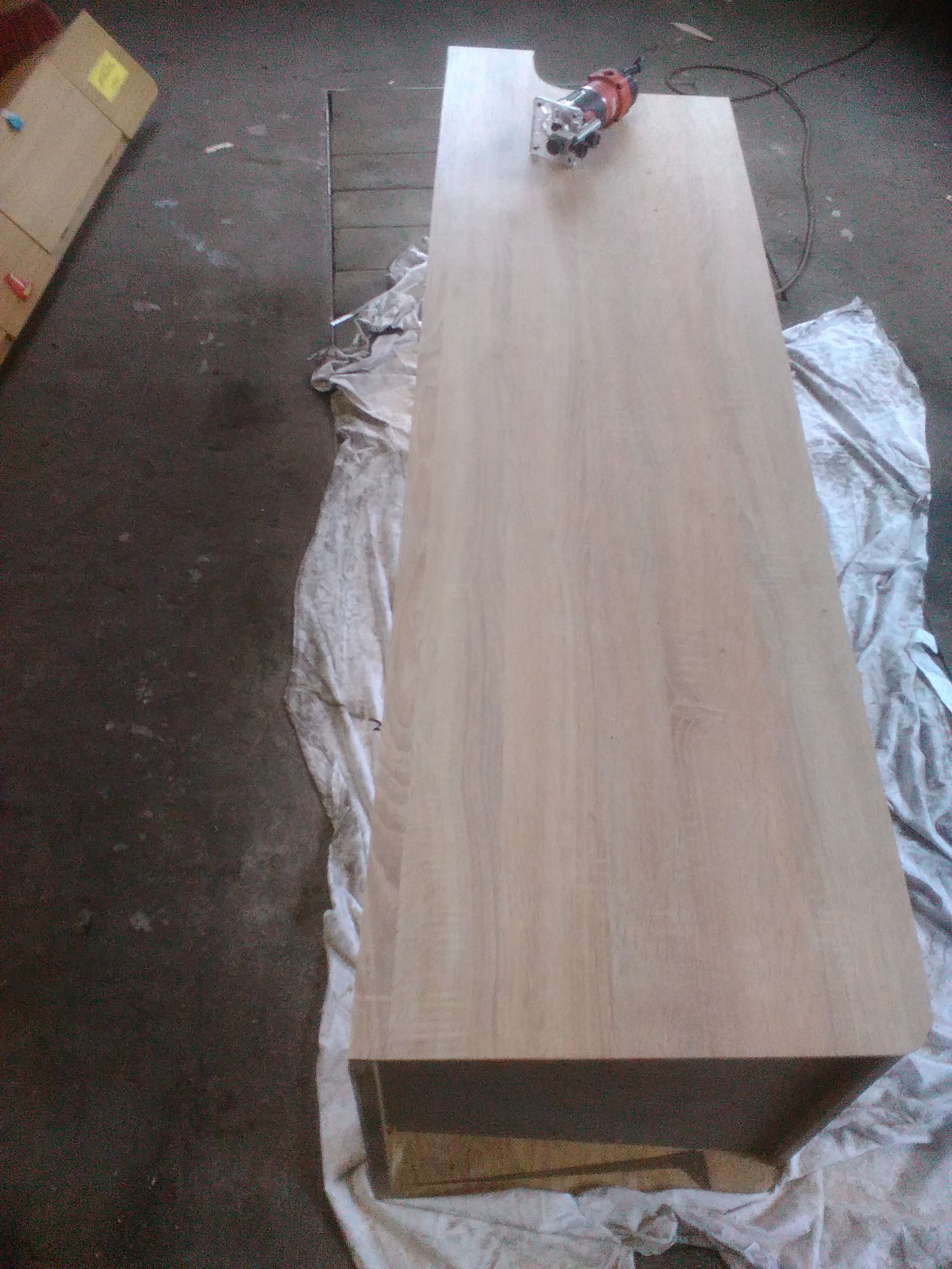

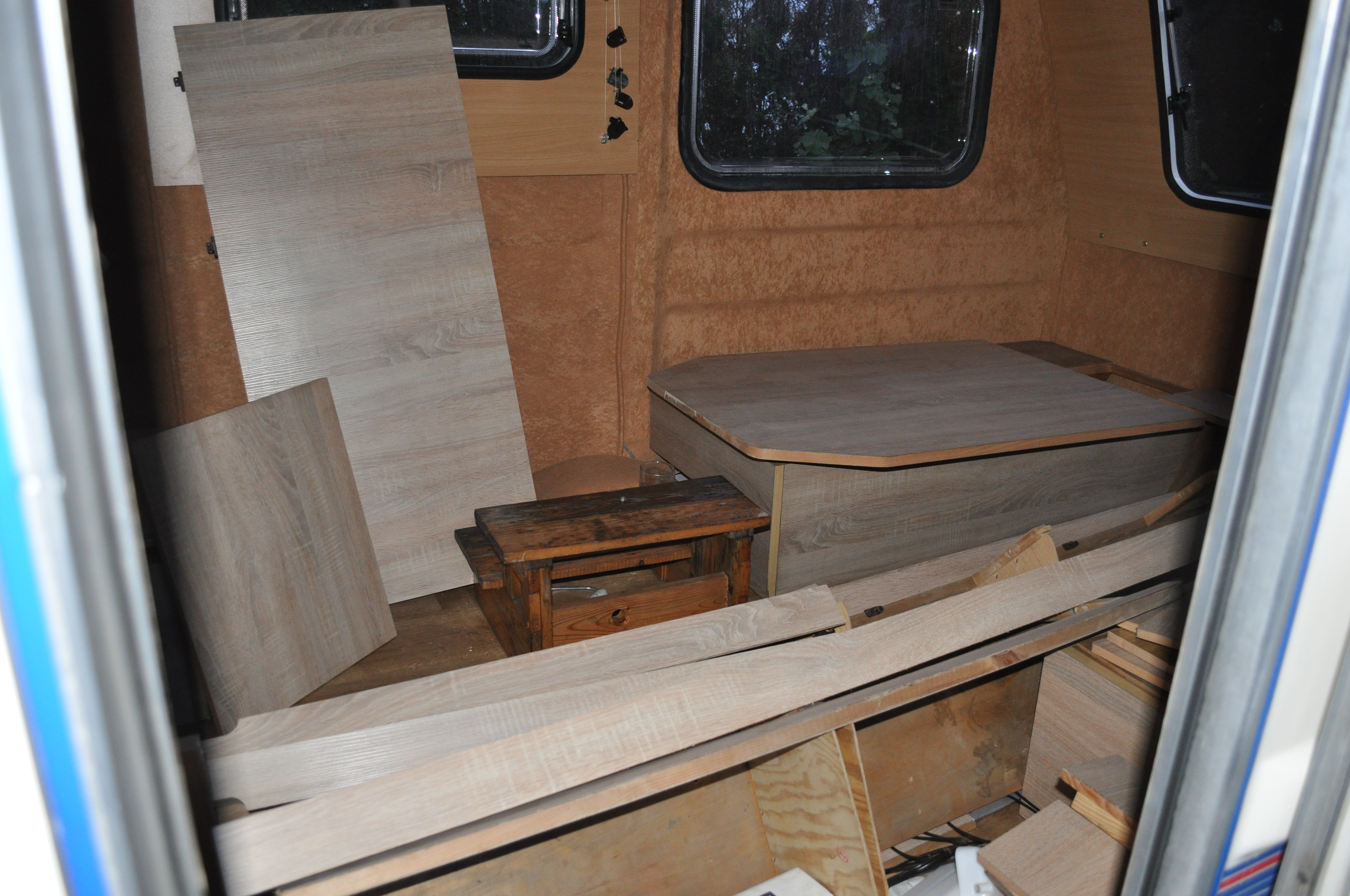

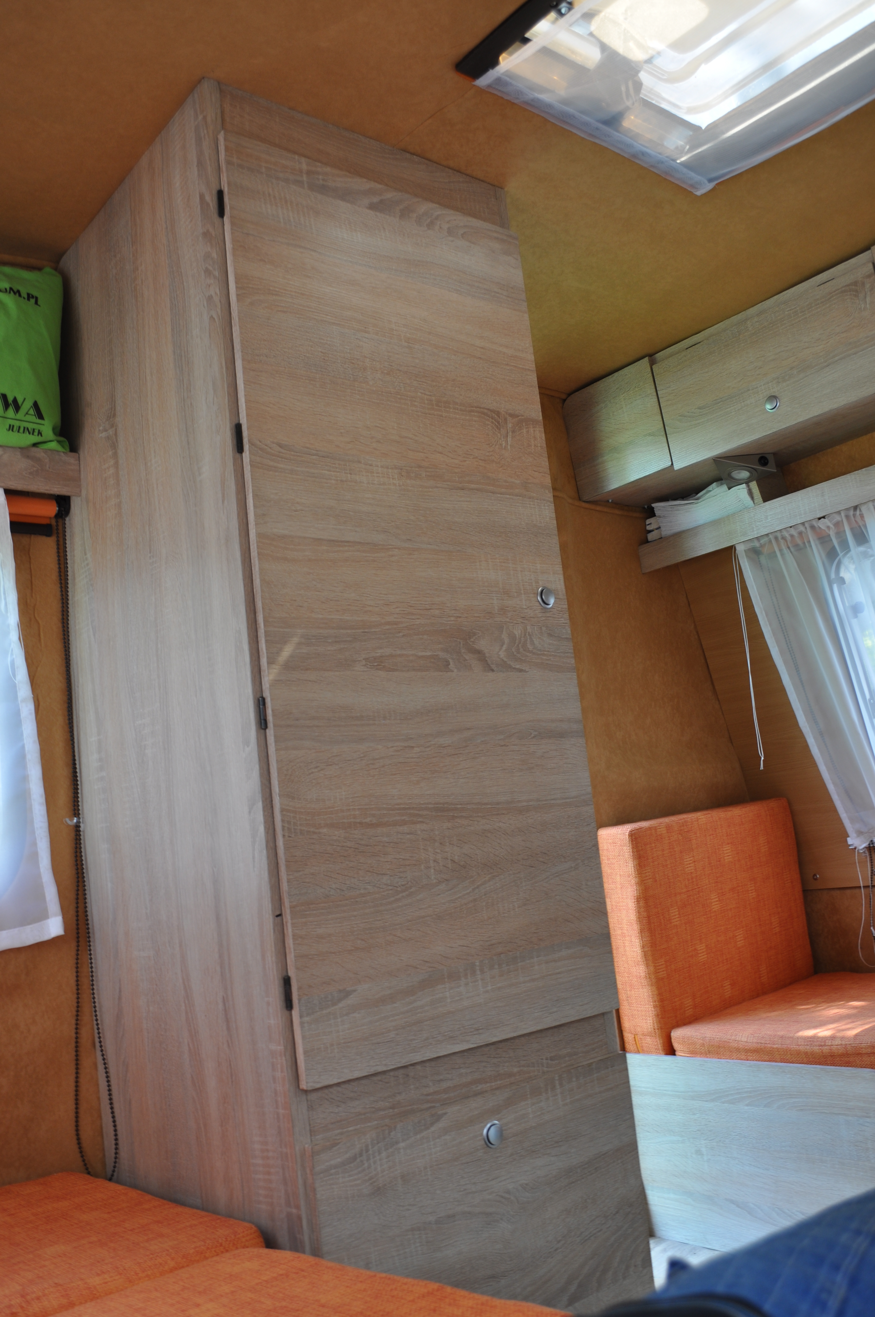

No to co , teraz meble.... ale nie...

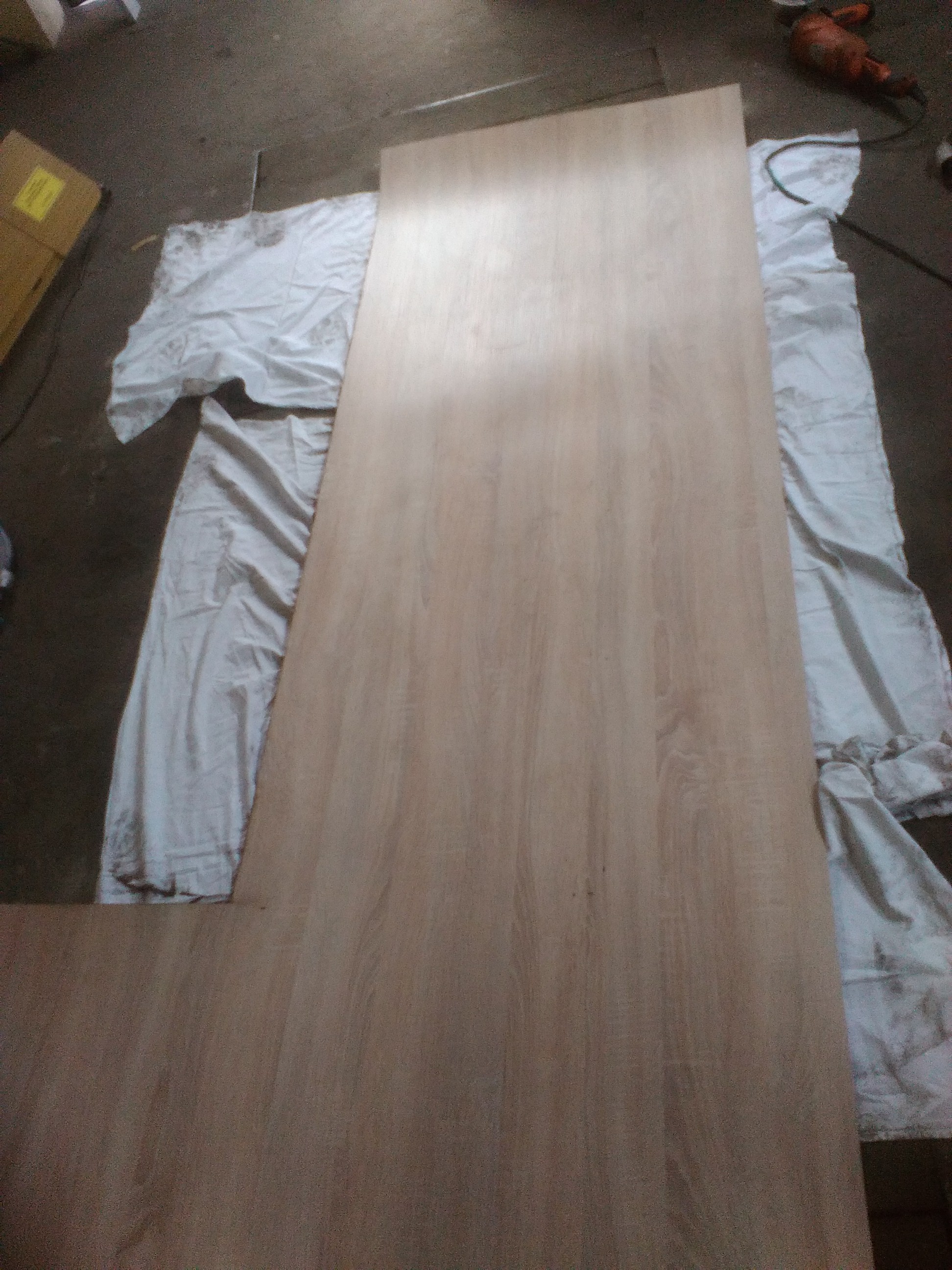

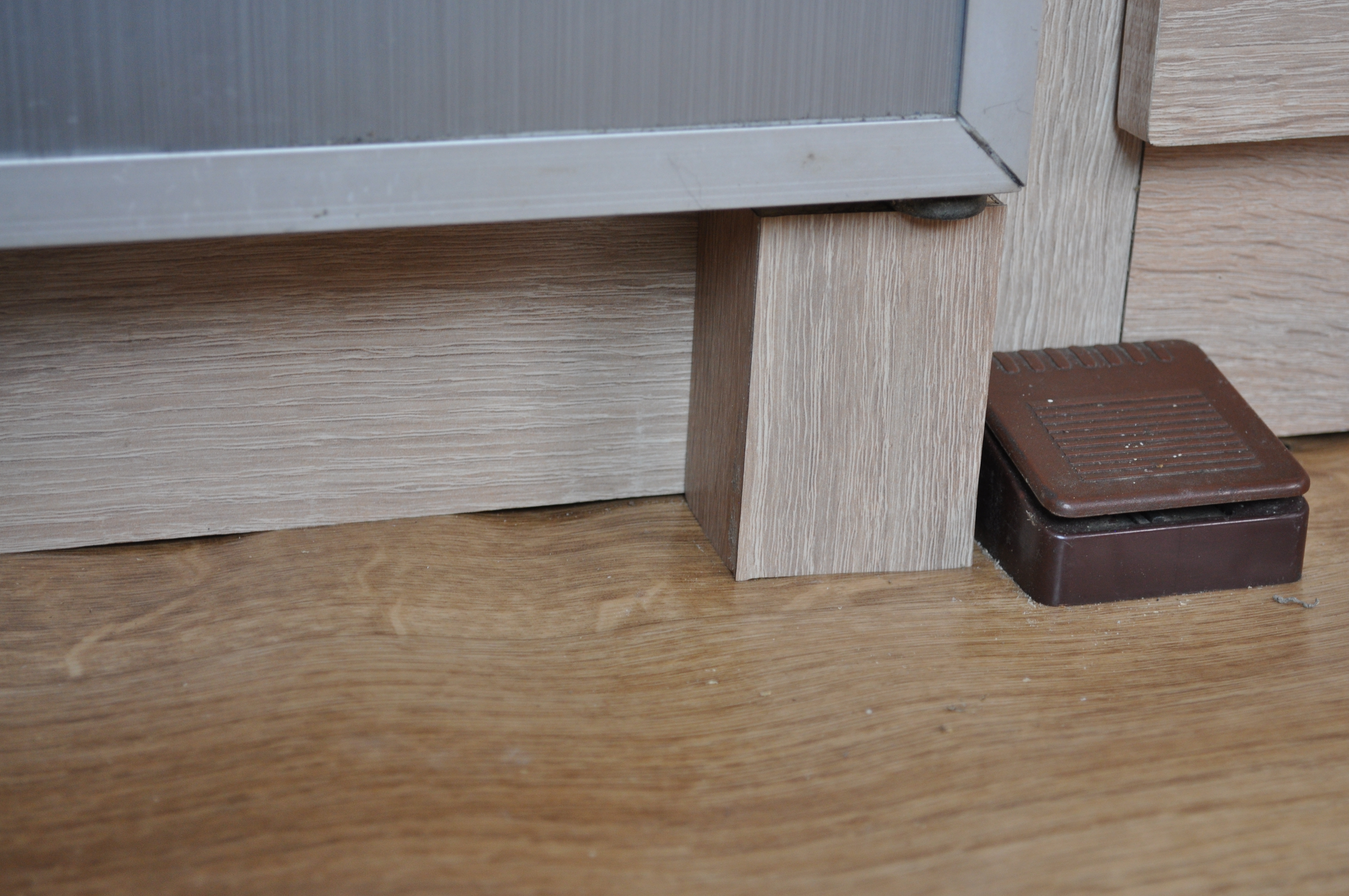

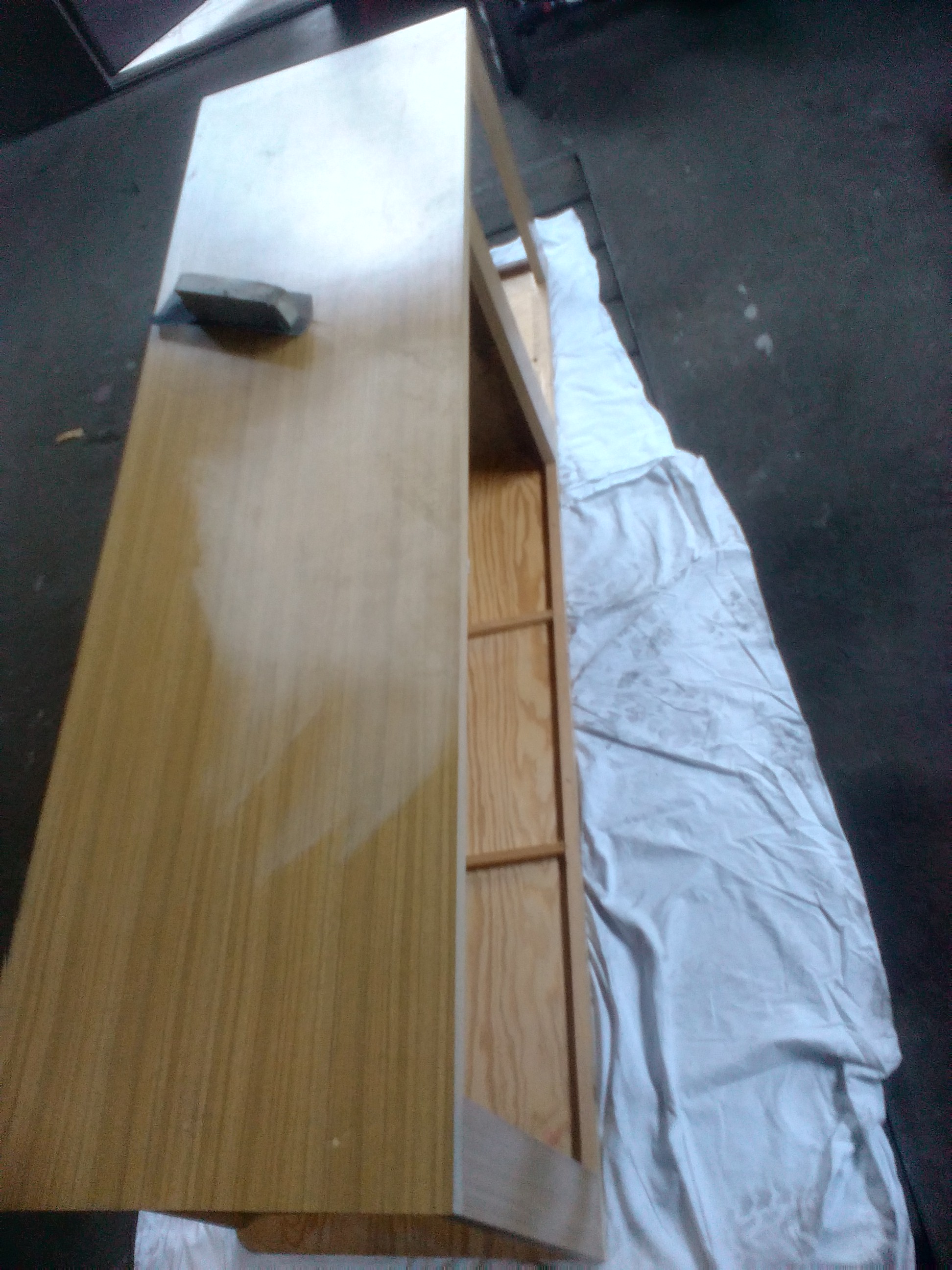

żona uparla się ze te meble się jej nie podobają , tzn moze nie same meble ale laminat ktorym fabrycznie zostały oklejone. I tu zaczelo się odwiedzanie stolarzy z pytaniami ile za fornirowanie... ceny kosmos, ale trafiliśmy na hurtownie gdzie sprzedają fornir oraz wszelkiego innego rodzaju okleiny w tym laminaty HPL czyli to czym oryginalnie oklejone były przez fabryke meble w ence , jak rowniez wielu z nas ma oklejone meble tym w domu. No to juz jakiś zaczątek , skoro nie fornirowanie to może laminowanie , o tyle prostsze ze na klej kontaktowy się klei i praktycznie po przyklejeniu , docięciu jest gotowe do uzytku , a fornir to bejcowanie , lakierowanie itp
W hurtownii dostaliśmy fiszki i wybierajcie sobie... a wiemy chyba wszyscy jak się wybiera ze skrawka kilku centymetrowego wzór jaki ma byc na meblach... Znależliśmy wzór taki jak mamy na meblach w domu i stwierdziliśmy ze chyba zrobimy taki sam bo przynajmniej wiemy jak to wygląda na wiekszym elemencie... wybraliśmy jak to pan z hurtownii okreslił "najbardziej oklepany" Dąb Sonoma... No i teraz zamiast juz wkładac meble do środka to dalej walka. Dobrze ze te francowate wkręty udalo się odkręcic praktycznie wszystkie bez bólu, meble rozkręciłem na jak najmniejsze elementy się dało , wkręty prawie wszystkie w przyczepie wymieniłem na wkręty na "krzyżak", a gdzie się dało i widać to jest to nawet na torx bo w/g mnie estetyczniejsze łby mają. Fabrycznie mebla pozszywane na zszywki , rozlaziły się bo zszywki popuszczaly , więc je na wkręty poskręcalem , w niektórych miejscach od zewnątrz bo i tak nowy laminat je zakrywał, wreście nabralo to sztywności. No i jazda... jak remont praktycznie calej przyczepy robiłem tylko w weekendy , tak przez meble zawaliłem caly tydzień pracy, może w stolarni poszloby szybciej ale robilem to pierwszy raz , klej kontaktowy który mialem musiał odeschnąc prawie godzinę przed złączeniem dwóch elementów ze sobą i tak czas zleciał. Z szafki kuchennej została usunieta kuchenka,zrezygnowaliśmy całkowicie z gazu, przez lata mieliśmy zapiekankę z nową nie uzywaną kuchenką więc gazu w budzie się nigdy nie uzywalo , to i tu stwierdziliśmy ze zbędny gadzet to jest, wywaliliśmy równiez zlewozmywak. Ogolnie rozwiązanie które bylo czyli z zamykanymi klapkami zaslaniającymi zlew i kuchenke bylo kiepskim rozwiązaniem , nie ustawnym. Na wierzch szafki kuchennej trafił blat , i tu znów zapasy sklejki z odzysku się przydały , za blat posluzyła sklejka która kiedys byla podłoga w busie . Oczyszczona , wyszlifowana , oklejona trafiła na kuchenkę. W/g nas duzo praktyczniejsze rozwiązanie bo jest teraz gładki blat gdzie mozna nawet posilek sobie przygotować. Ale.... instalacji od zlewozmywaka nie usunąłem , w planie na przyszly rok może jest zlewozmywak taki jak w nowszych enkach , wpuszczony w ten blat co teraz jest i zamykany szklana plytą. Ale to z racji kosztów zostawilismy sobie na kiedy indziej bo do tanich widze on nie nalezy.

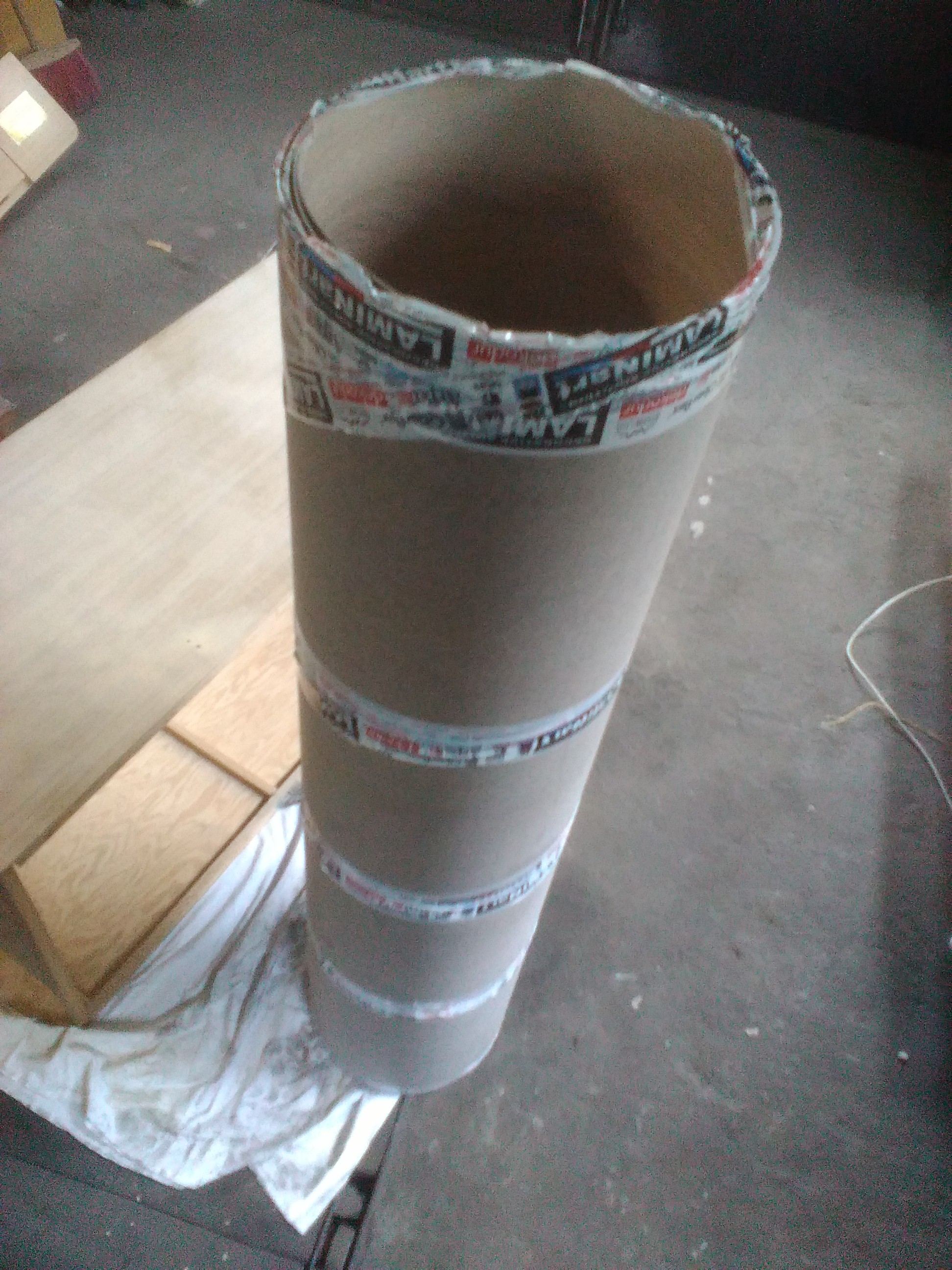

Laminat , mialy starczyc dwa arkusze 1400x930 , niestety okazalo się ze za mało i wsumie wyszly trzy arkusze. Zabraklo wsumie tylko na oklejenie górnych drzwiczek szafek od wewnątrz, ale to może zwykłą okleiną kiedys się oklei.

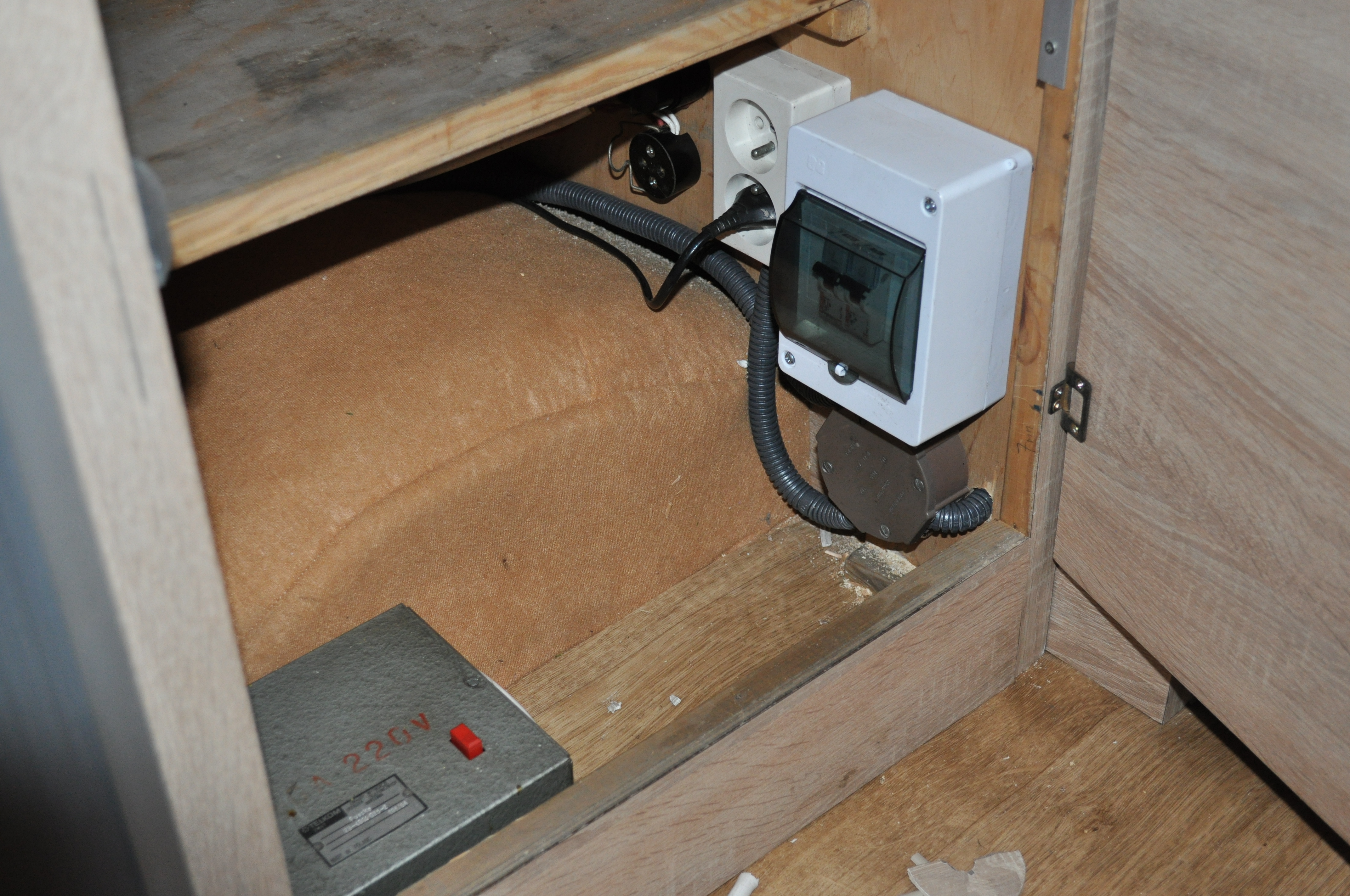

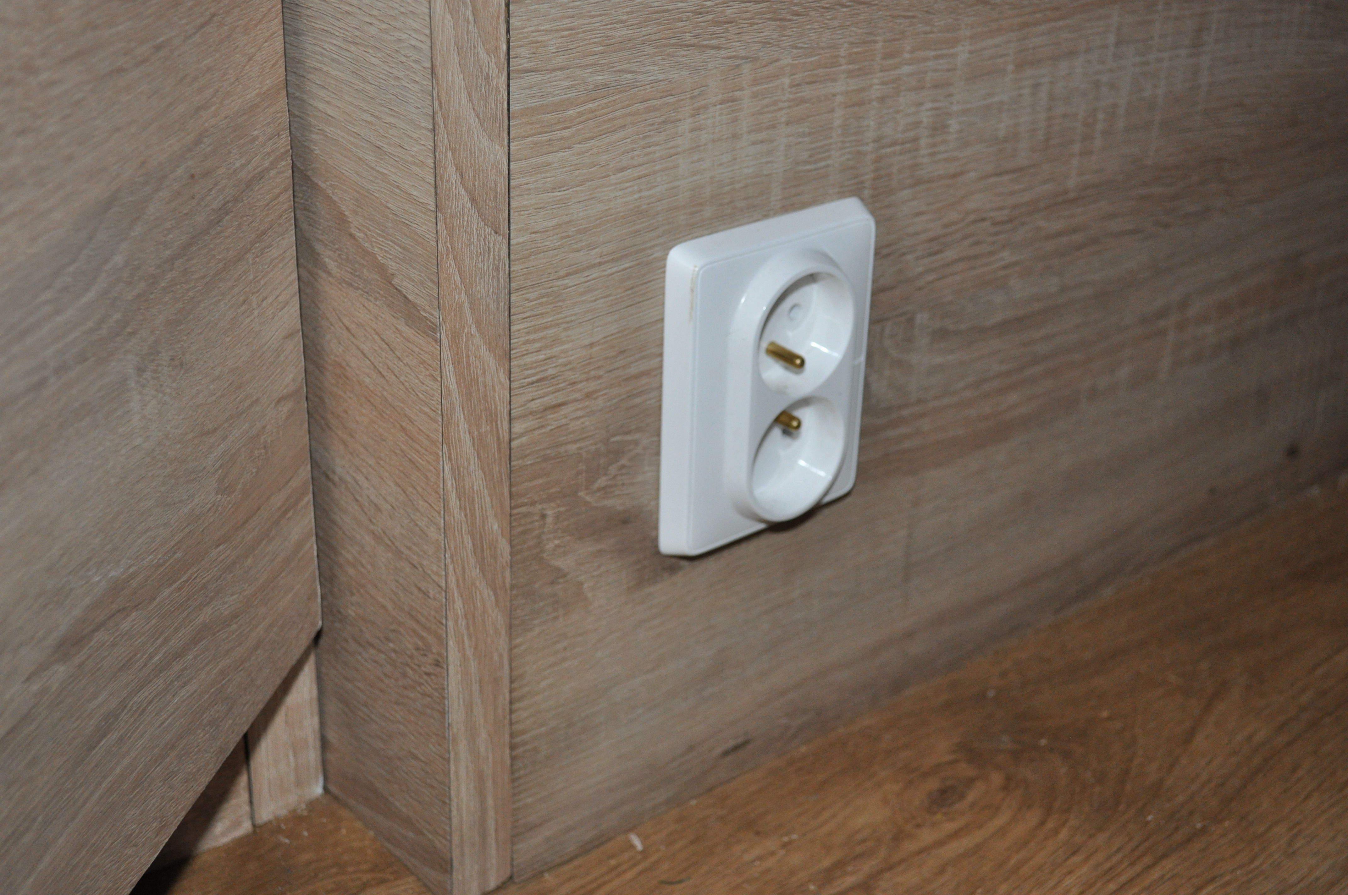

Dalej to zaprosilem kolegę elektryka aby mi pomógl w stworzeniu nowej instalacji na 220V.
Elektryke przenioslem do szafki kuchennej poniewaz w zeszlym roku była pod łózkiem w kufrze , na wczasach wywalało nam na jednym polu ciągle bezpieczniki i trzeba było rozwalac łózko aby się dostac do nich... jak się pozniej okazalo taki problem mieli wszyscy podpięci pod tą samą skrzynkę na polu czyli nie byla to wina u nas... zreszta na innych polach na ktorych byliśmy tych problemow nie było. Teraz dostęp jest bezproblemowy, stary zasilacz transformatorowy z lat 80-tych tez idealnie sie mieści , zastanawiam się tylko czy nie powinen miec chłodzenia wokoło, ale wsumie w zeszlym roku rozbieraliśmy go bo nie dzialał , transformator w srodku został wymieniony na inny więc w stosunku do obudowy to on maly jest. Musialem do prac przy instalacji 230V wypożyczyc sobie kolege elektryka bo ja 230v się boje , 12v samochodowe ogarniam bez najmniejszych problemow , ale od 230v trzymam się z daleka . Poprowadził mi od gniazda do skrzynki przewód z drutem 2,5 kwadrat. Muszę jeszcze ogarnąc 12v , podlączyc oświetlenie, w przyszlości w planach jest wymiana tego transformatora na coś innego , najlepiej juz odrazu "prostującego " prąd bo w tej chwili zadne diodowe oświetlenie wnętrza na tym trafo nie wchodzi w gre... chyba ze jakies mostki prostujące można dokupic ale narazie za tydzien wyjazd z budą więc czasu nie mam na zabawy takie.

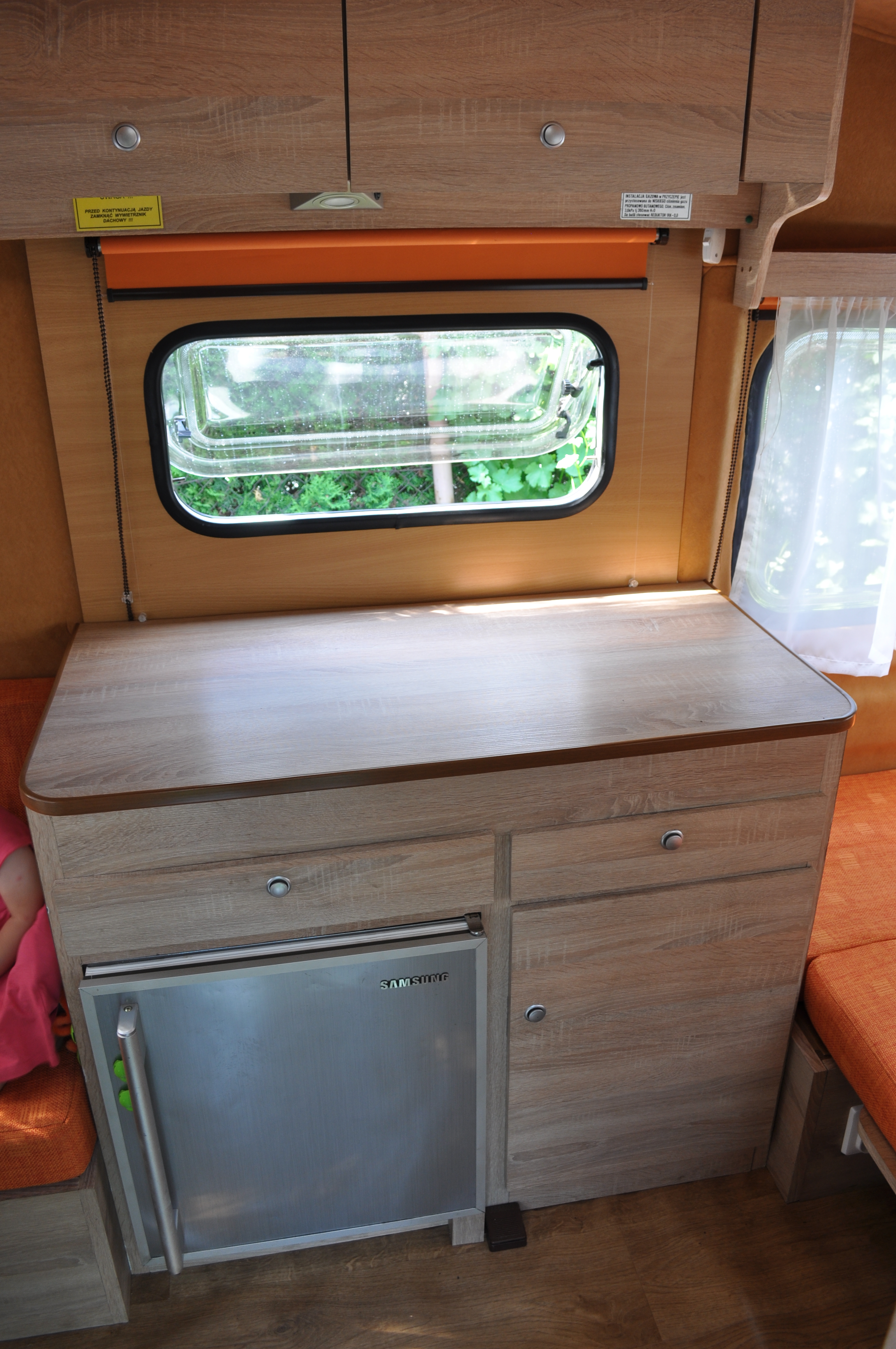

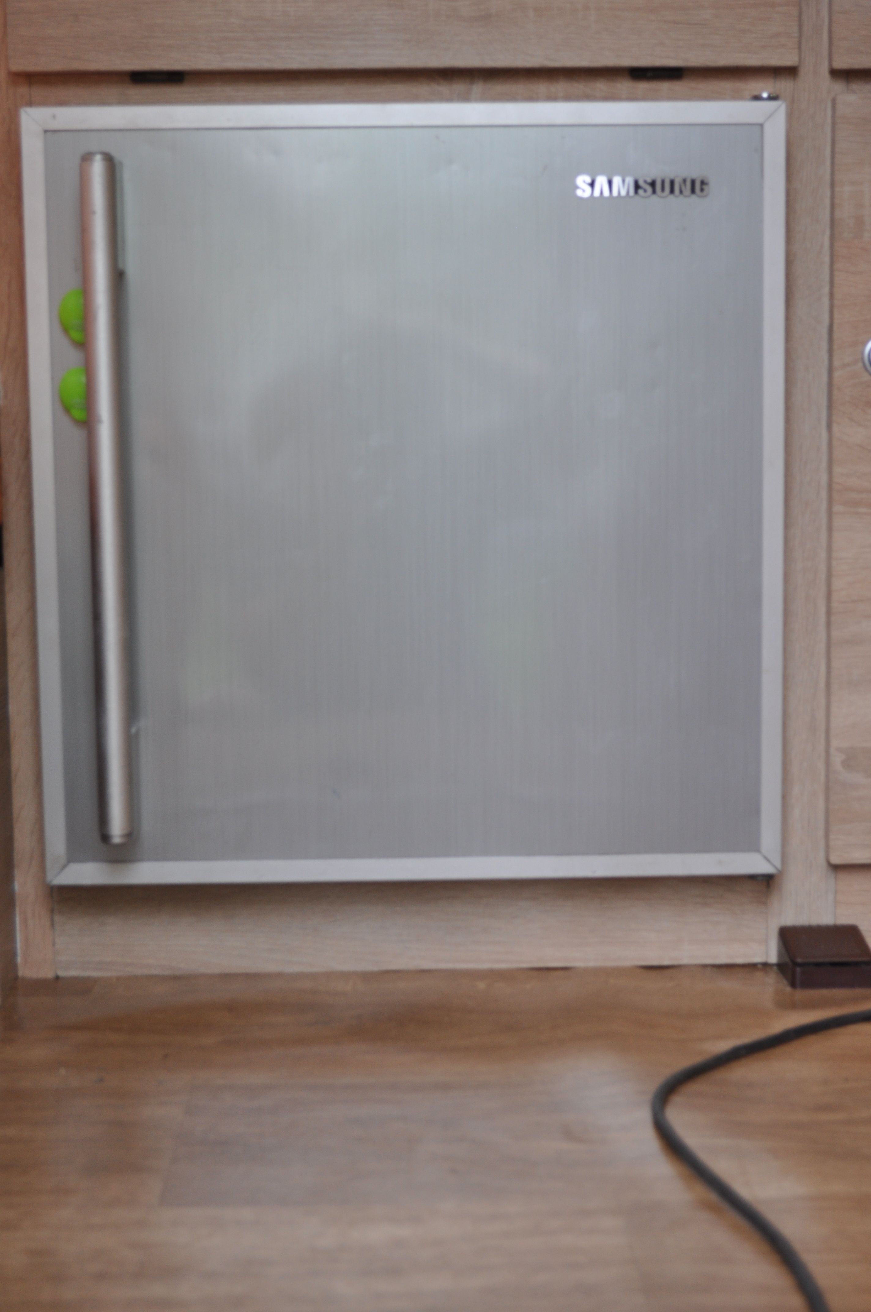

Stara lodówka Polara otrzymala nowy front , mialem starą lodówkę Samsunga która padla 2 miesiące po 2 letniej gwarancji więc wyciąłem z jej drzwi blachę INOX i przykleilem na K+D do drzwiczek z Polara. Niestety drzwi okazaly się cięzkie co bylo do przewidzenia , lodówka trochę obudowę podkorodowaną miała i po wyjezdzie pierwszym z lodówką po oklejeniu wyrwał sie z rdzy zawias dolny i drzwi opadły. Wzmocniona zostala obudowa blachą z nierdzewki w miejscu zawiasów i musiałem pod zawias dla pewności dać klocek pod zawiasem aby cięzar drzwi znów go nie wyłamał. Klocek oklejony laminatem więc się wpisuje w całośc do mebli.

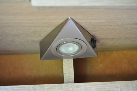

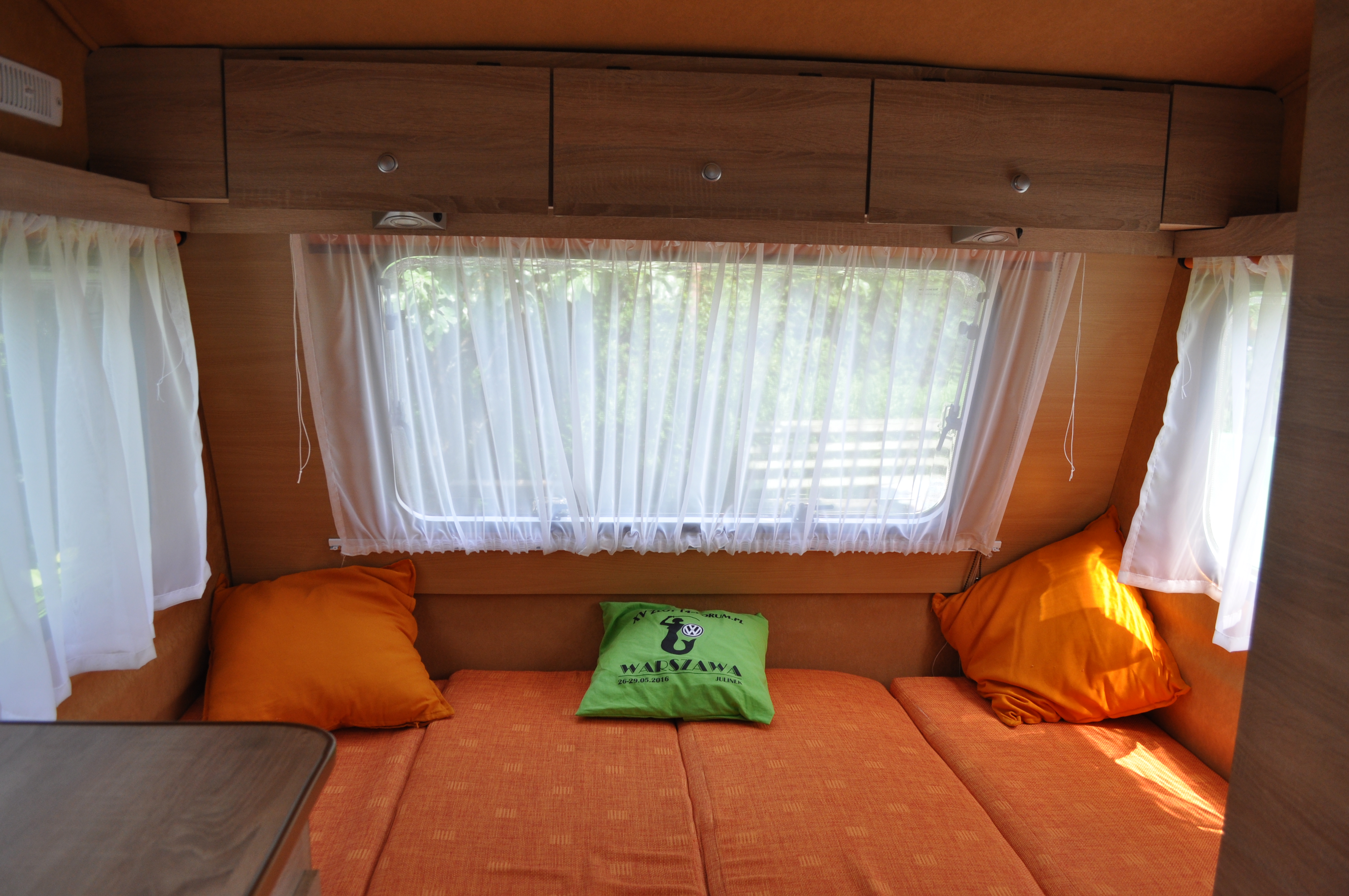

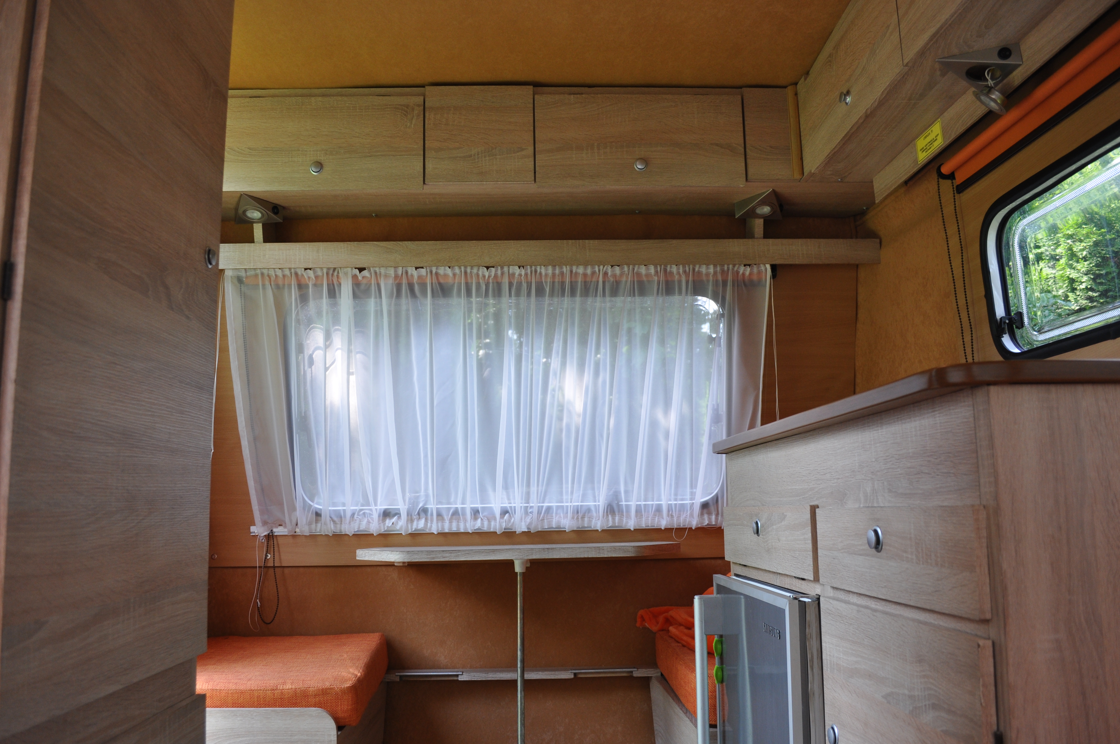

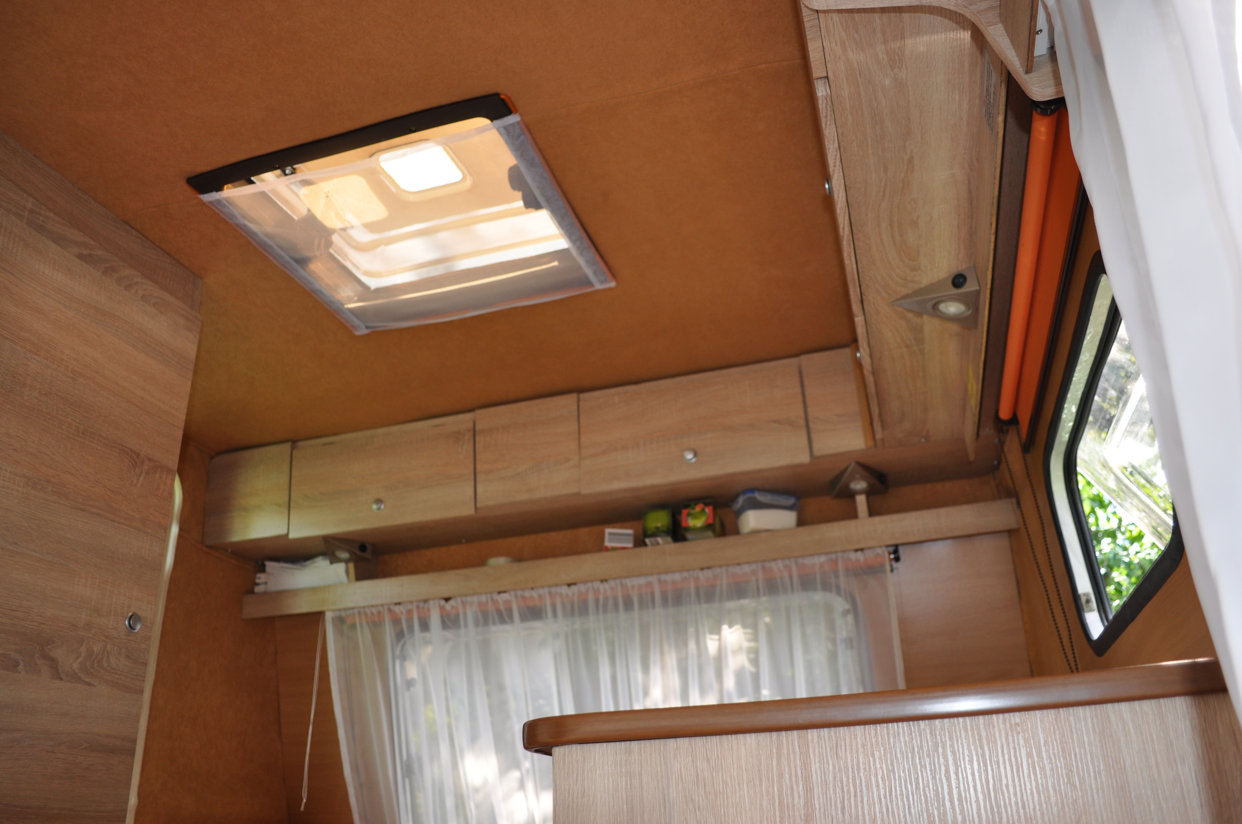

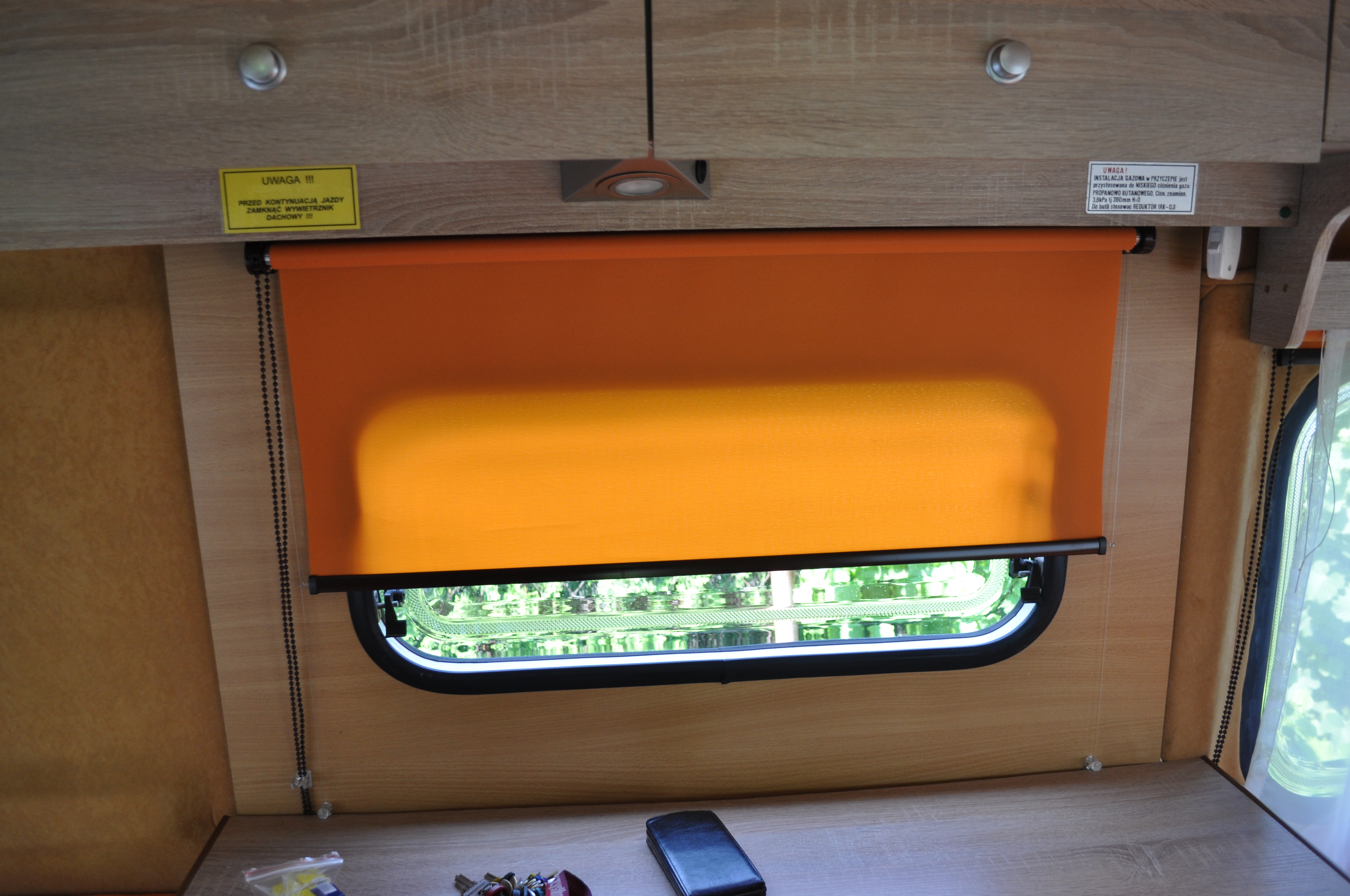

No i wkońcu składanie , kilka dni przed wyjazdem na zaplanowany juz rok wczesniej zlot przyczepa gotowa , jeszcze kilka rzeczy do dopracowania ale to juz po powrocie mialo byc , i tak wsumie trzecie swiatlo stopu nad tylna szybą , gdzie juz wyprowadzilem sobie instalację wczesniej pod tapicerką. Do tej pory jest w planach oswietlenia nad drzwiami wejściowymi i pare innych pierdół , pewnie z czasem wszystko się zrobi.

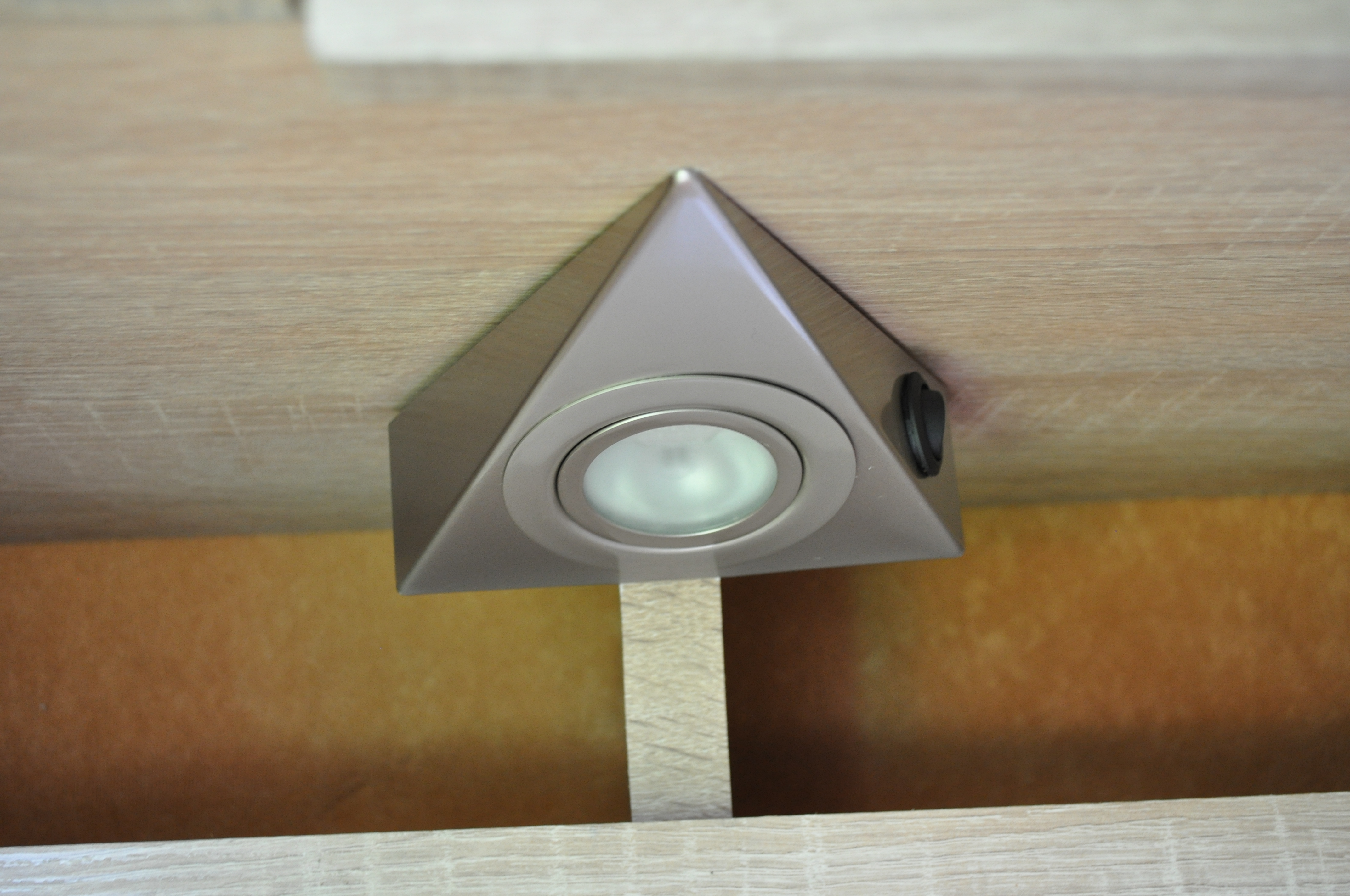

Oswietlenie z lamp trójątnych i zarówek na 12V. Rolety w oknach , poszliśmy z materacami w pomarańcz to i rolety takie zalozylismy.

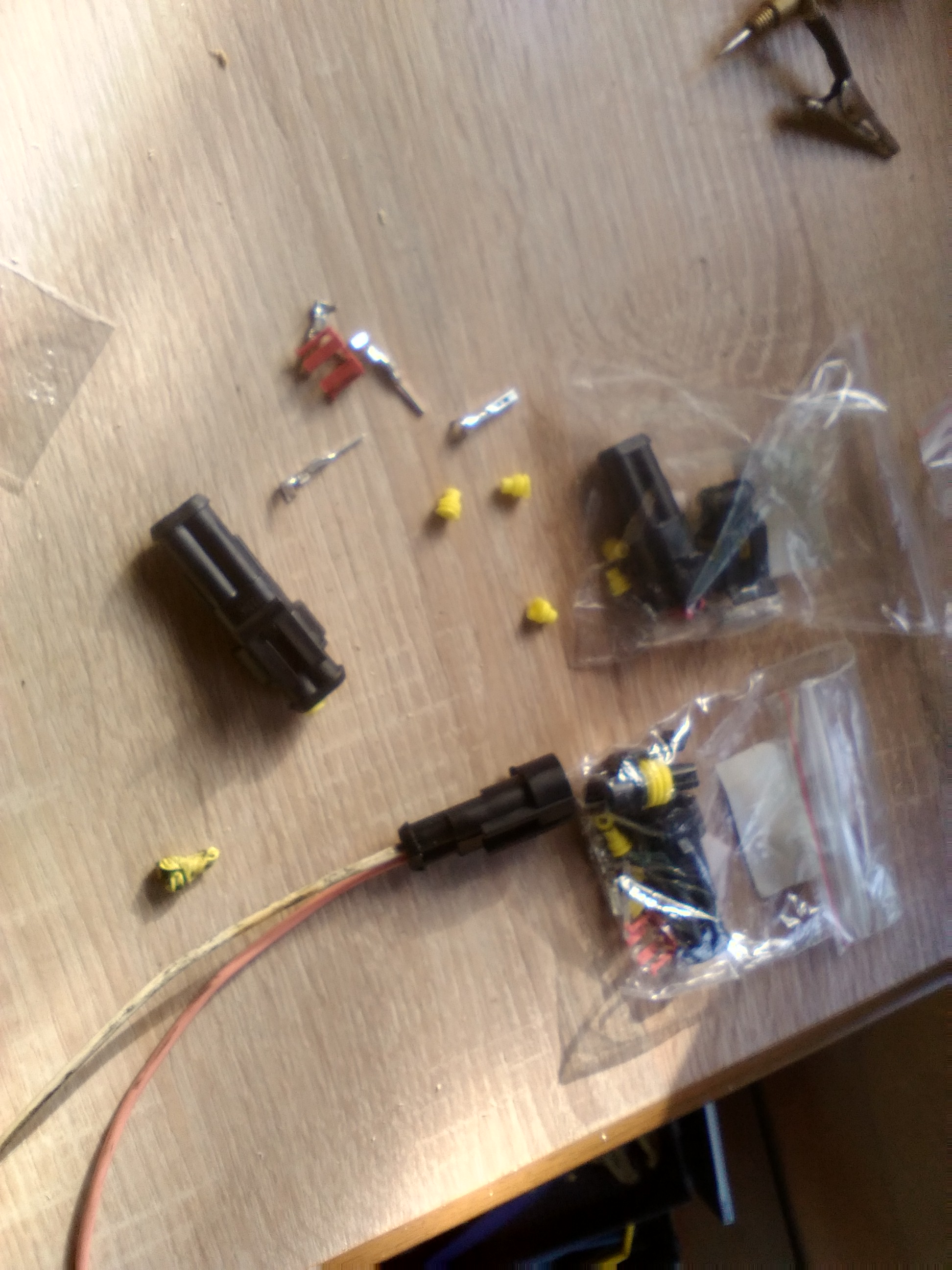

W szafkach oświetlenie zrobione na złączach samochodowych , jakby kiedys zaszła potrzeba demontazu szafek aby nie trzeba było ciąc przewodów.

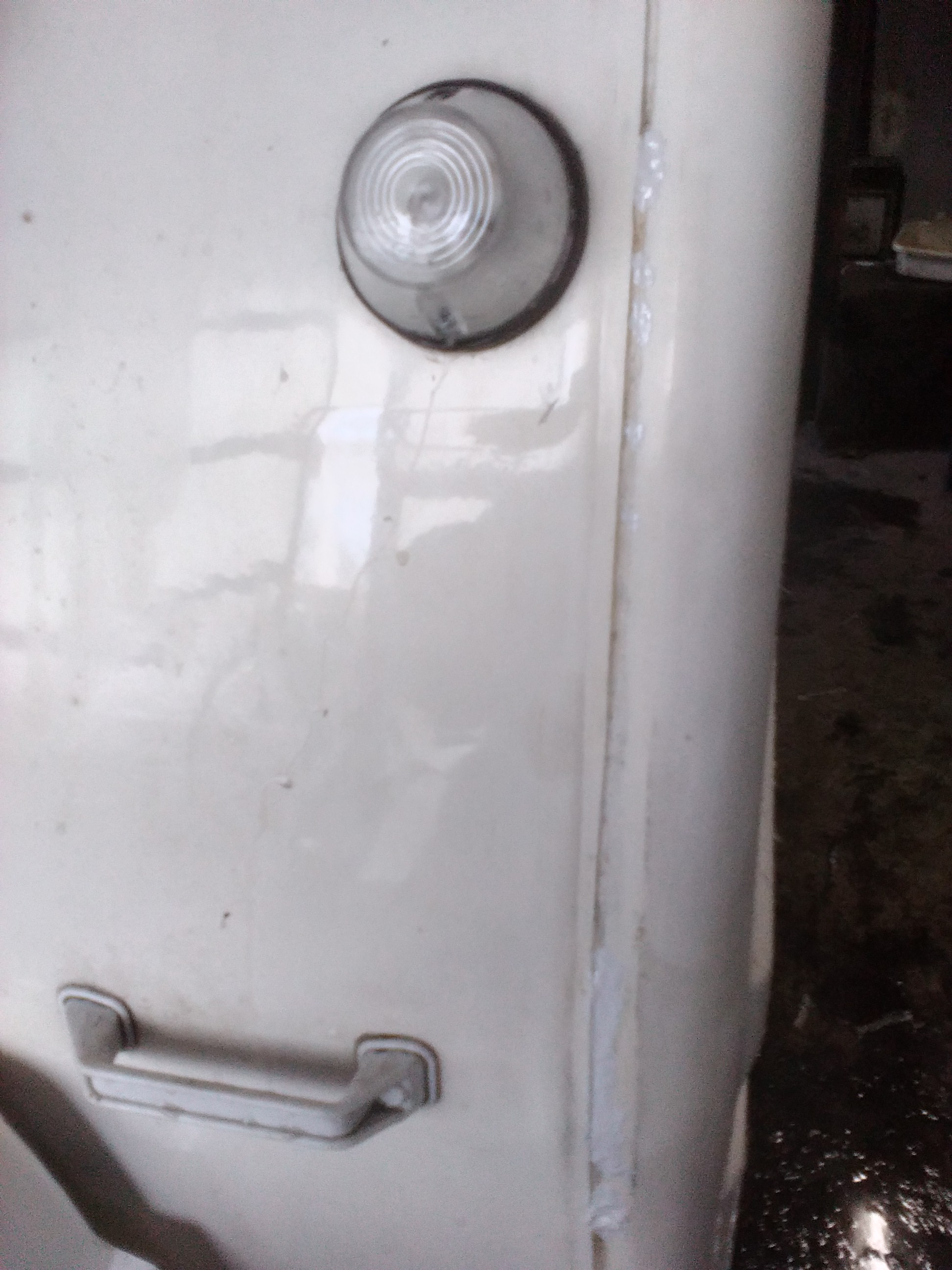

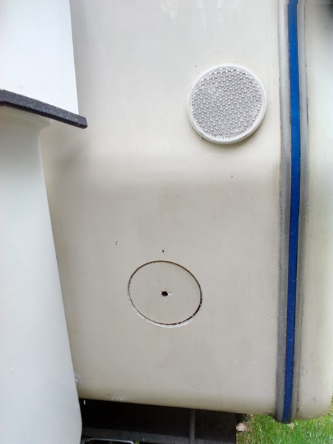

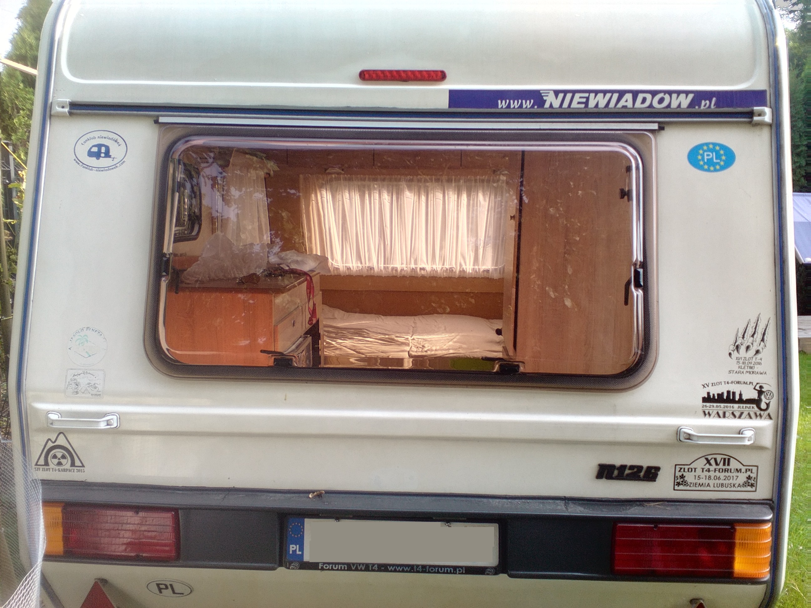

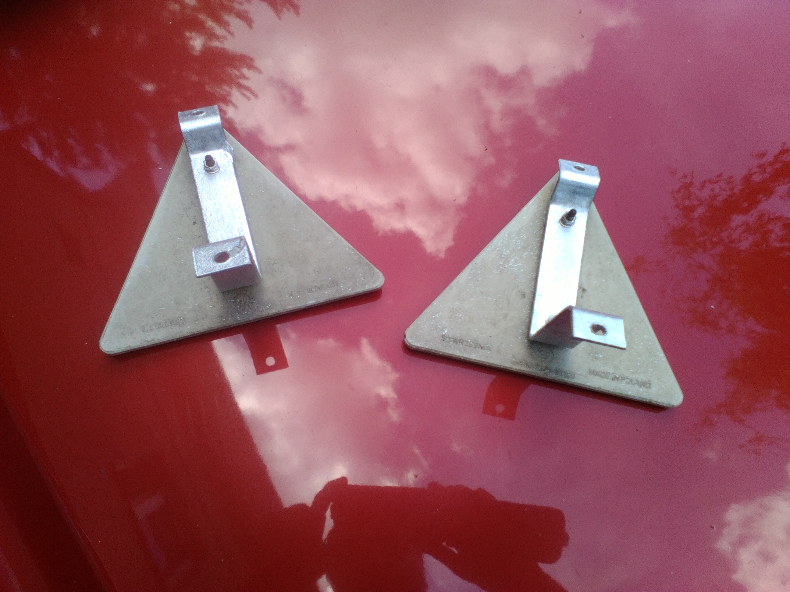

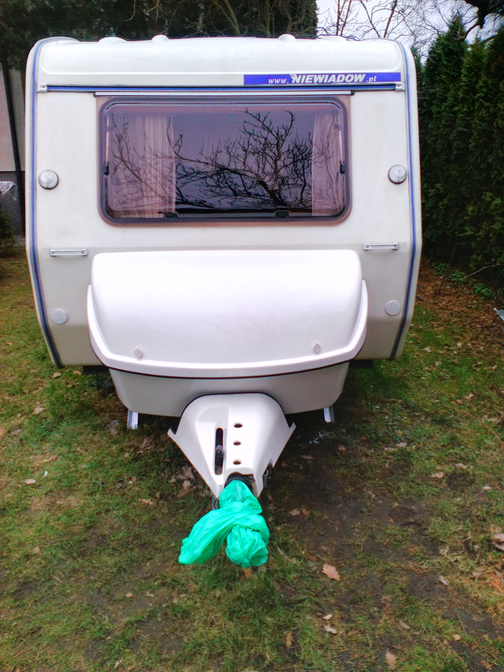

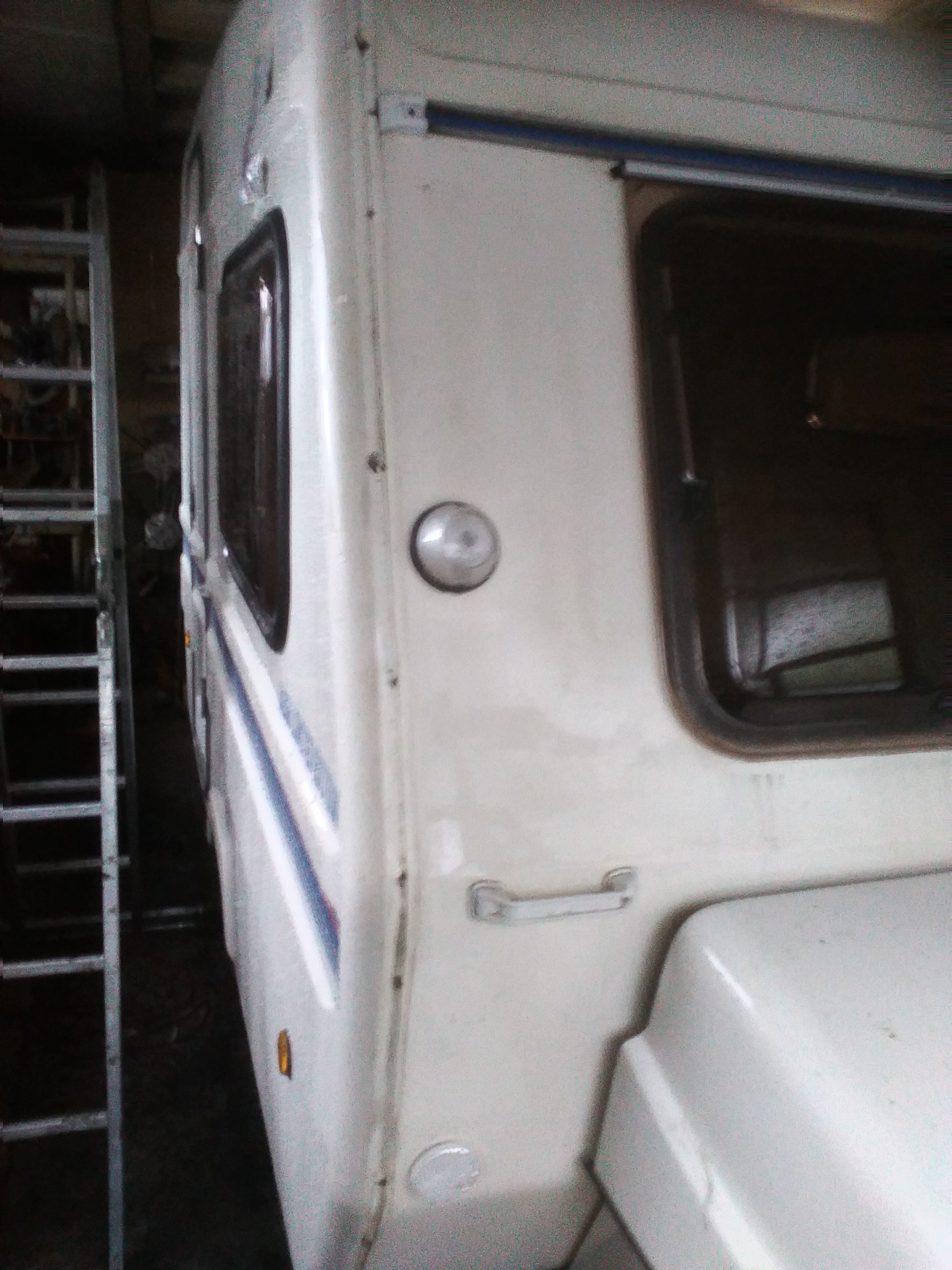

sterciu pisze: teraz przyszyly z zaopatrzeniem do drugiej enki kwadratowe światla na przód
Wrzuć zdjęcie jak to wygląda, bo na stronie niewiadowa nie mogę znaleźć i podaj cenę. U mnie pociekło tą lampą i już wydarłem, to może wymienię na nowe.

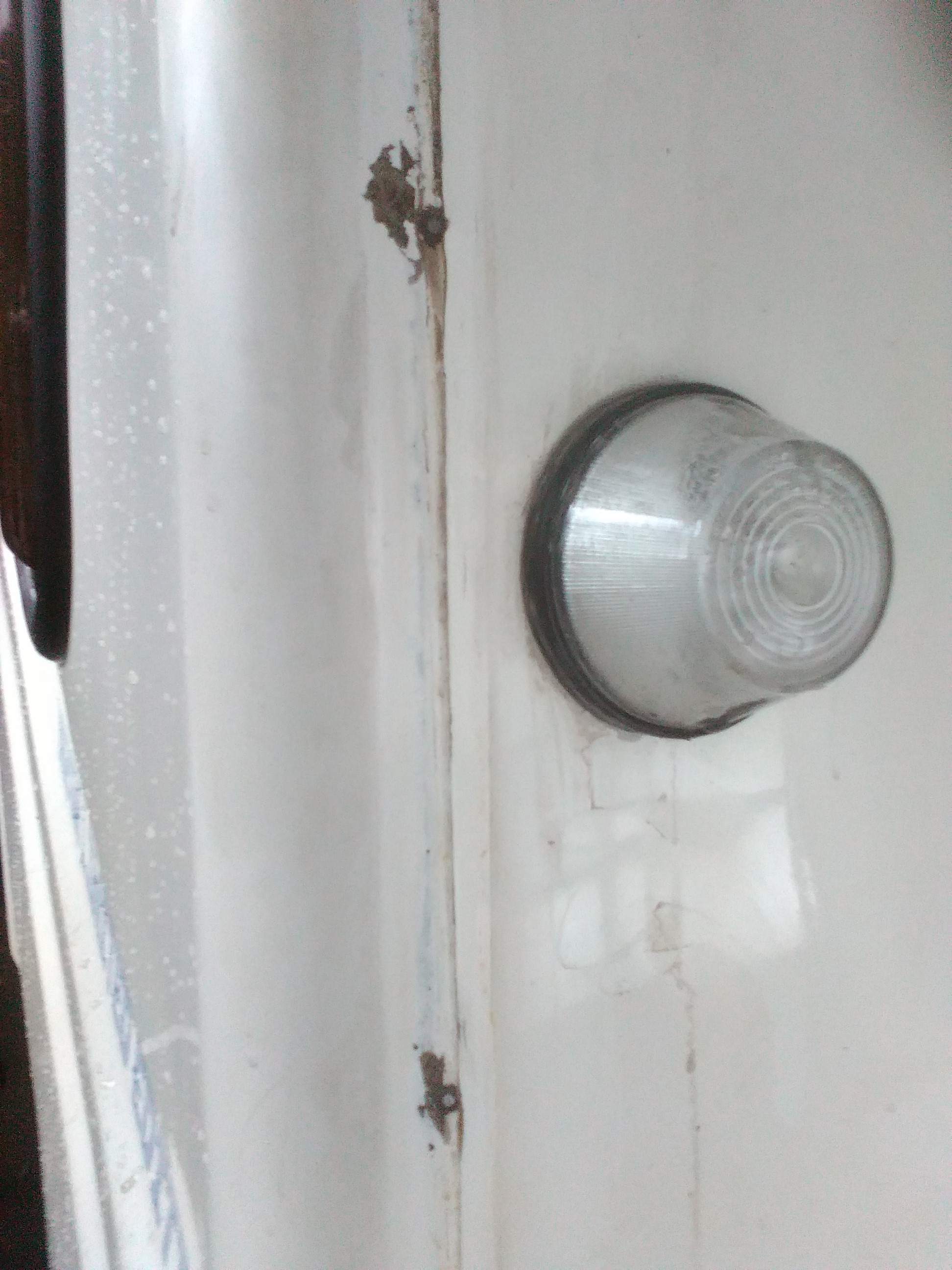

U mnie pomimo ze nowe zakładalem te okrągłe lampki to jakos dostaje sie do nich woda i wiecznie są pełne wody...
http://www.niewiadow.com.pl/pl/p/Lampa- ... 00-026/123

Też tak miałem. Okrągłe najlepiej przykręcić w ten sposób aby wkręty nie były na górze i dole, tylko po bokach.

sterciu pisze:U mnie pomimo ze nowe zakładalem te okrągłe lampki to jakos dostaje sie do nich woda i wiecznie są pełne wody...
U mnie to samo jest z nowymi lampkami, klosz mam na zatrzask bo przykręcane klosze pękały ale i tak mimo uszczelki woda dostaje się do środka.Problem rozwiązałem wiercąc małą dziurkę w najniższym punkcie klosza i lampka już nie paruje ani nie nabiera wody.

Okrągłe białe z Niewiadowa da się (poprawnie) zamontować tylko w jeden sposób. Uszczelka i lampa mają wycięcie przez które ma wydostawać się woda, trzeba je dać na dole i to wszystko.
U mnie są poprawnie zamontowane , to nacięcie co w nich jest to prawie jakby go nie było wogóle, niby jest i jest od spodu. Teraz to juz i tak kupiłem nowe więc dam kwadratowe , bardziej mi się to widzi z przodu przy duzym kufrze. Mam juz 3W zarówki aby nie oślepialy za bardzo te kwadratowe , bo w okrąglych siedzą zarówki na 24V.
