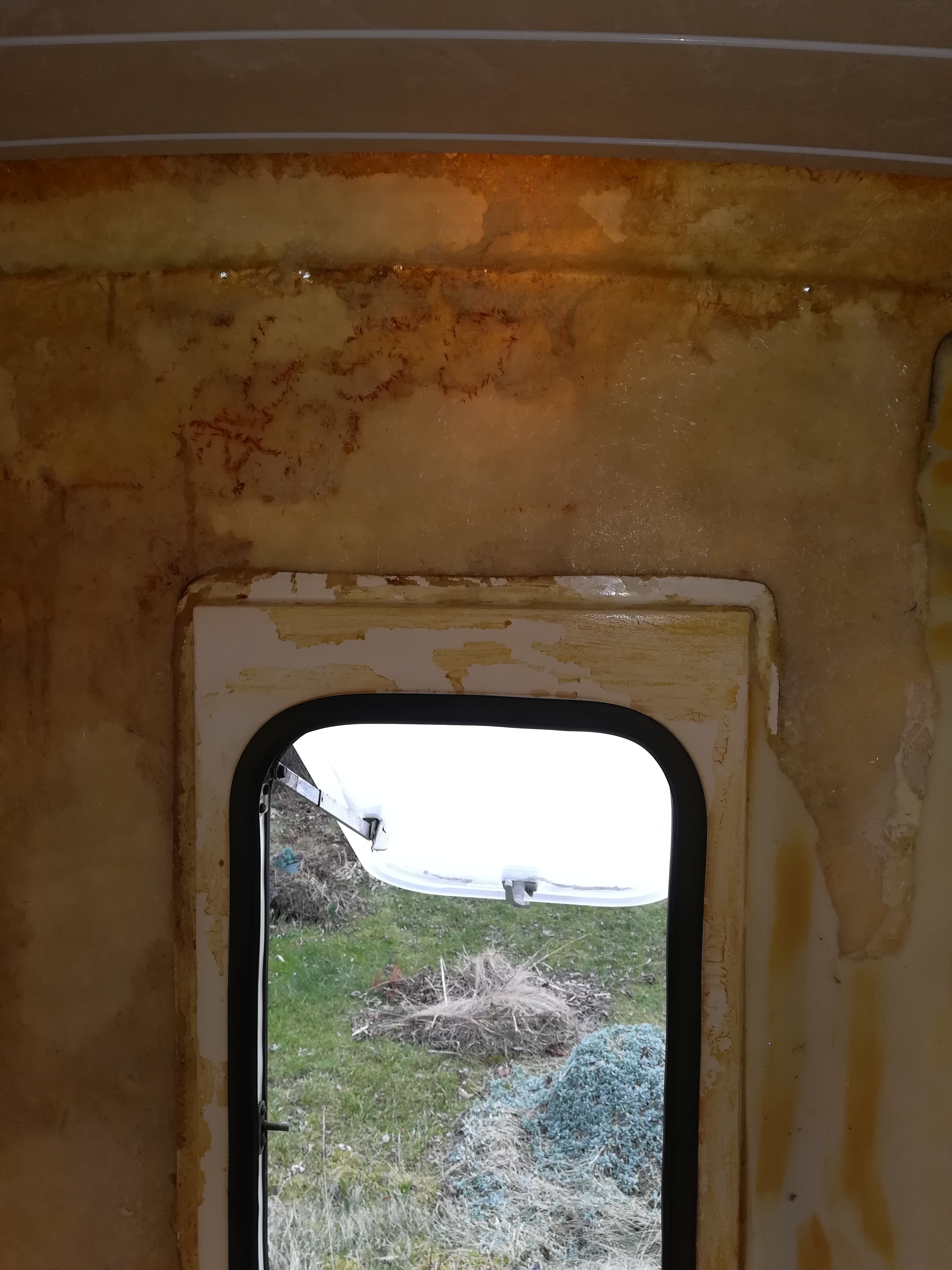

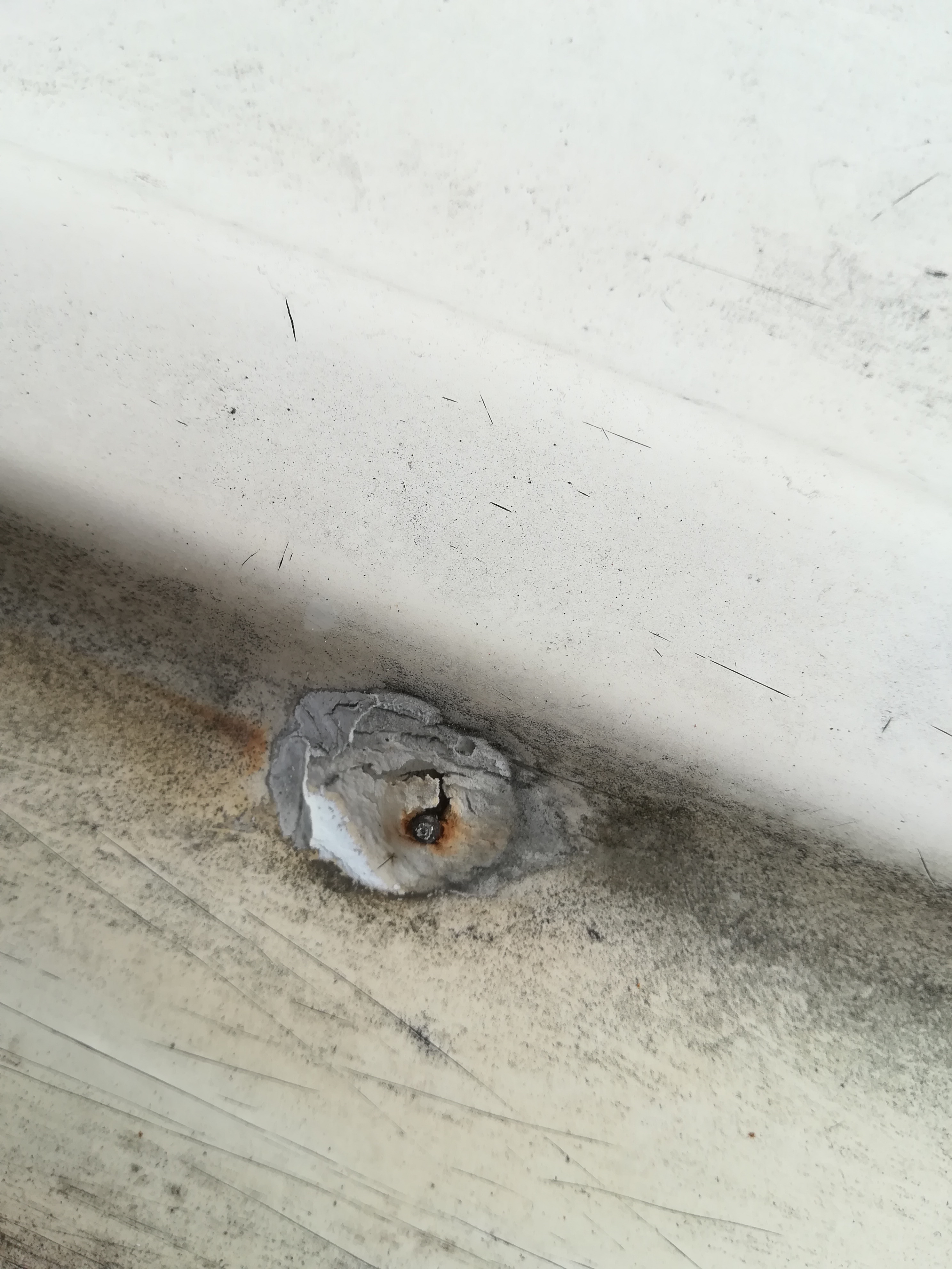

Jakoż że i w moim Wielorybie namieszane jest z wagami postanowiłem to wyprostować. W dowodzie wbita jest jako lekka a tabliuczka informuje że lekka to już nie jest. Doszedłem do wniosku, że skoro i tak robie porządek to lepiej żeby została jako ciężka i przynajmniej z wagami będę miał jakiś zapas.     Skontaktowałem się z panią B. Pająk z Niewiadowa i czekam na info czy jeszcze są dokumenty w archiwum.
W dniu wczorajszym zacząłem demolkę wnętrza. Jednym słowem masakra. Przyczepa ponoć w 2004 przeszła remont a wygląda jakby całe życie z otwartym dachem jeździła.
Nad oknem łazienkowym laminat podziurawiony.

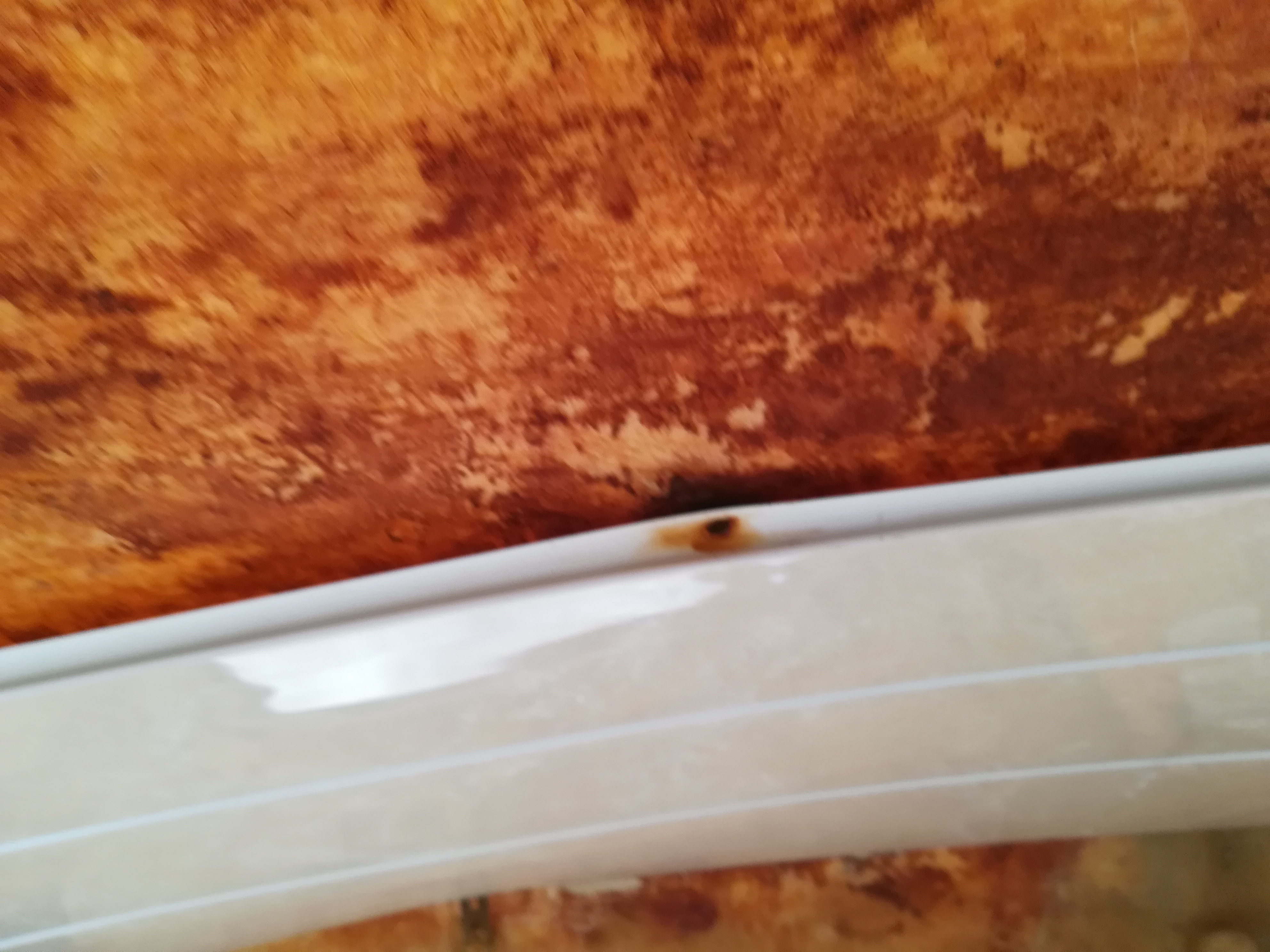

Ale to pikuś. Na suficie założone byłu panele. Ładnie wyglądały. Ale i tak ściągamy je żeby ocieplić dach. A tu niespodzianka. Panele przykręcone wkrętami do laminatu. Wystające wkręty zapaćkane plasteliną. A ja zastanawiałem się skąd po dachu ostatnio ciekło podczas deszczu.
Jednym słowem tragedia. Nie wiem kto to robił ale to chyba najgorszy z możliwych sposobów montażu paneli do sufitu.
Ogólnie laminat dziurawy jak rzeszoto, pracy przy nim będzie strasznie dużo. Sklejka na podłodze mokra, szafki wiszące nad oknami przestały istnieć i dalej nie wiem na czym się trzymały.
Aha. O sześciu srubach mocujących budę do ramy nie wspominam. Dwie były tylko przykręcone reszta tylko przyłapana nakrętką.

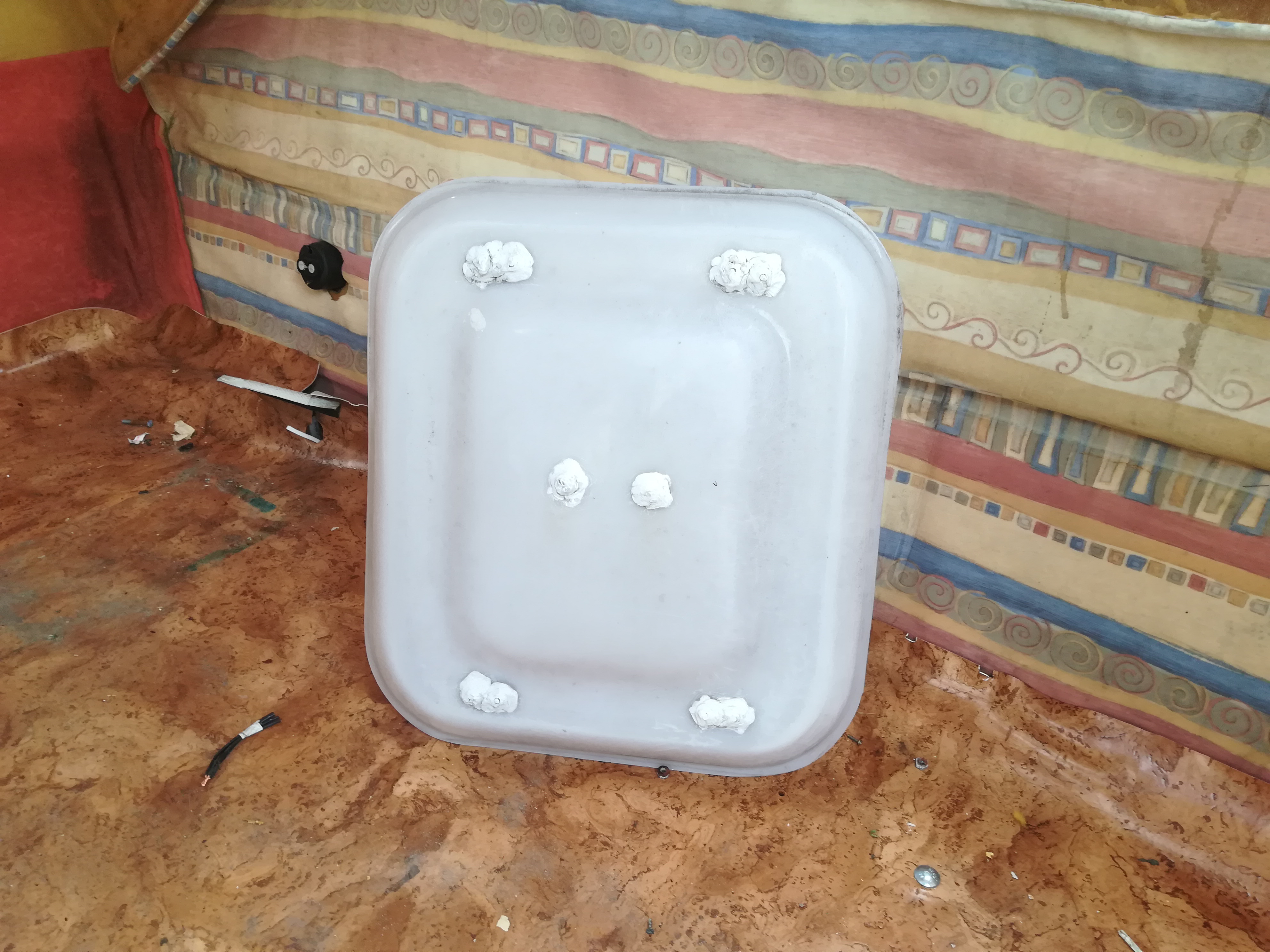

No i szyberdach...Myśle że zdjęcie poniżej mówi samo za siebie. Również zabezpieczone plasteliną.

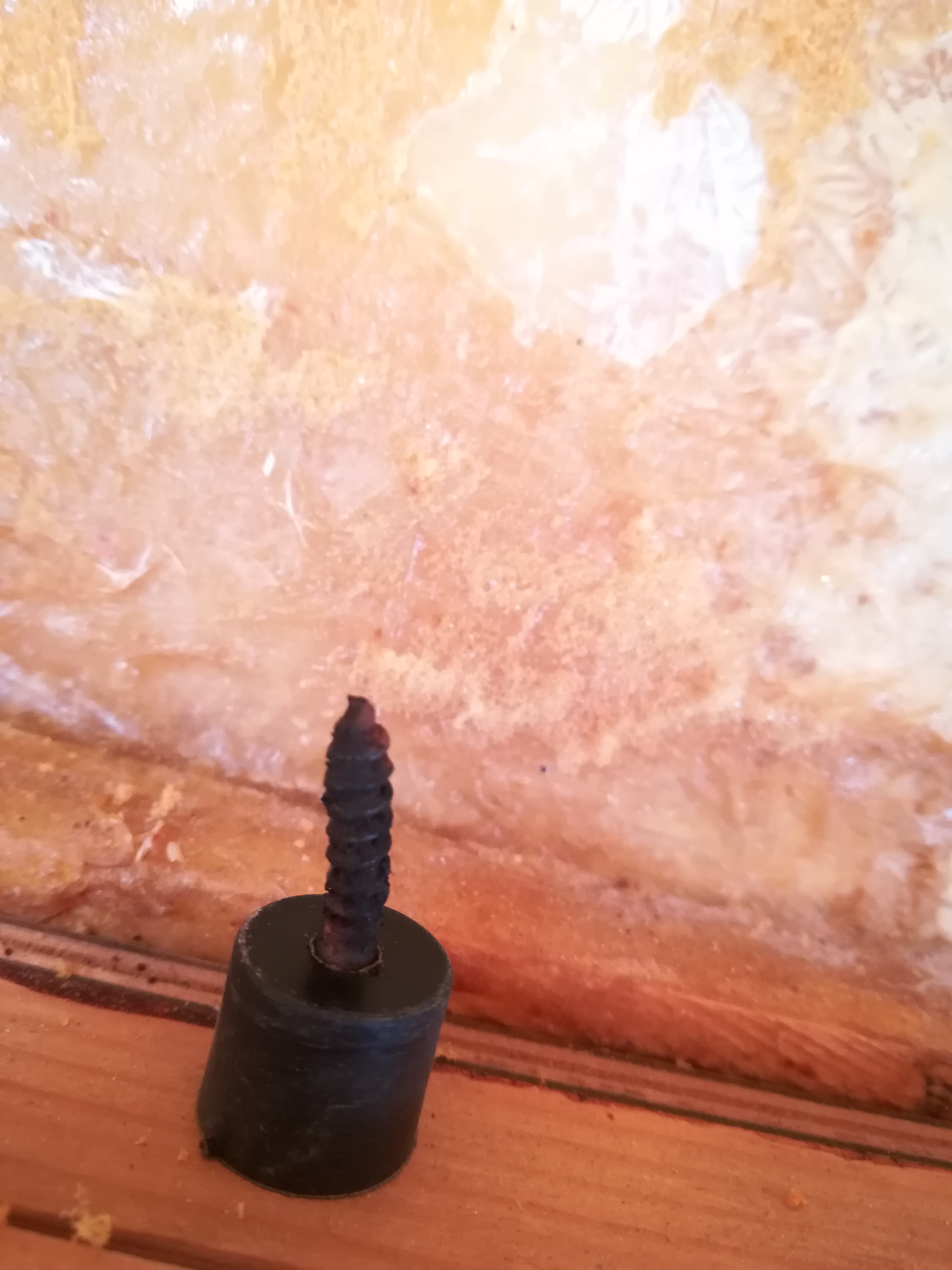

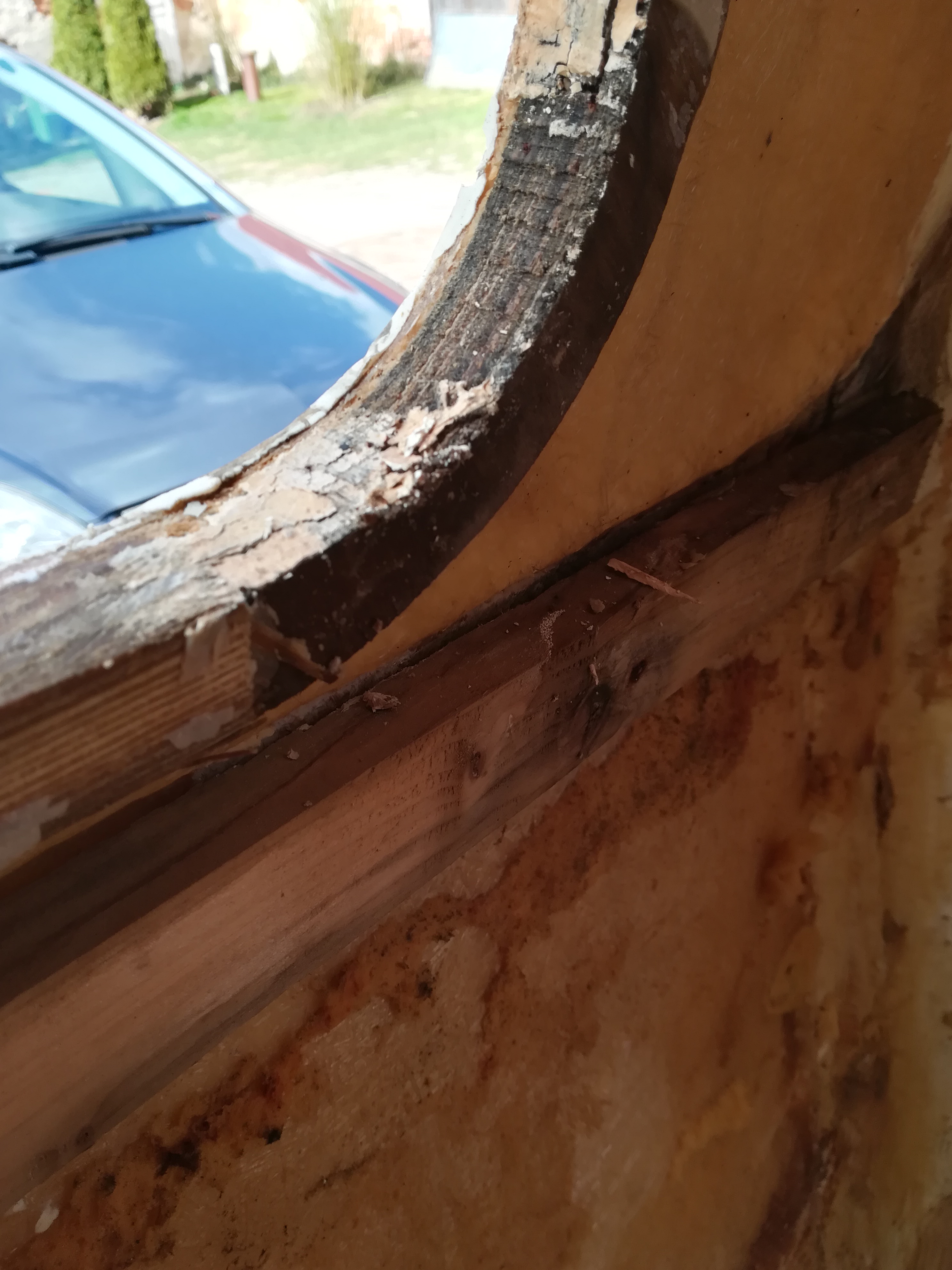

Zabrałem się za demontaż galanterii okiennej i wyrywanie betonowych uszczelek. Wszystkie śruby kręciły się jak wściekłe i nie raczyły wyleść. Pominąłem etap wykręcania i przeszedłem do etapu wyrwania uszczelek. O dziwo poszło łatwo ze wszystkimi trzpieniami. Dla przykładu fotka jak wyglądała śruba która wyszła z tulejką trzymacza okna.

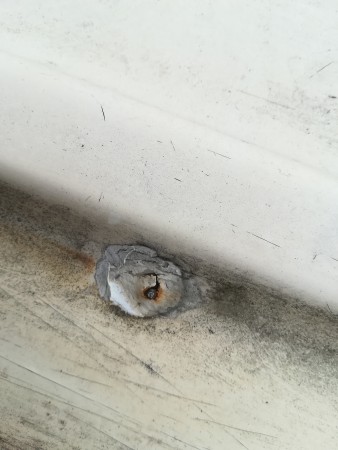

Wszystkie listwy dookoła dużych okien były o wilgotności 100%.

Zabrałem się za demontaż galanterii okiennej i wyrywanie betonowych uszczelek. Wszystkie śruby kręciły się jak wściekłe i nie raczyły wyleść. Pominąłem etap wykręcania i przeszedłem do etapu wyrwania uszczelek. O dziwo poszło łatwo ze wszystkimi trzpieniami. Dla przykładu fotka jak wyglądała śruba która wyszła z tulejką trzymacza okna. IMG_20180405_153341.jpg
Wszystkie listwy dookoła dużych okien były o wilgotności 100%. IMG_20180405_154232.jpg
Okno kuchenne i łazienkowe wyglądają na suche. Aczkolwiek nad łazienkowym jest kilka dziur w laminacie i wszystko możliwe. Nie udało mi się tylko zdemontować listew aluminiowych i okien otwieranych. Zaczął padać deszcz. Skorupa opatulona plandeką czeka.
