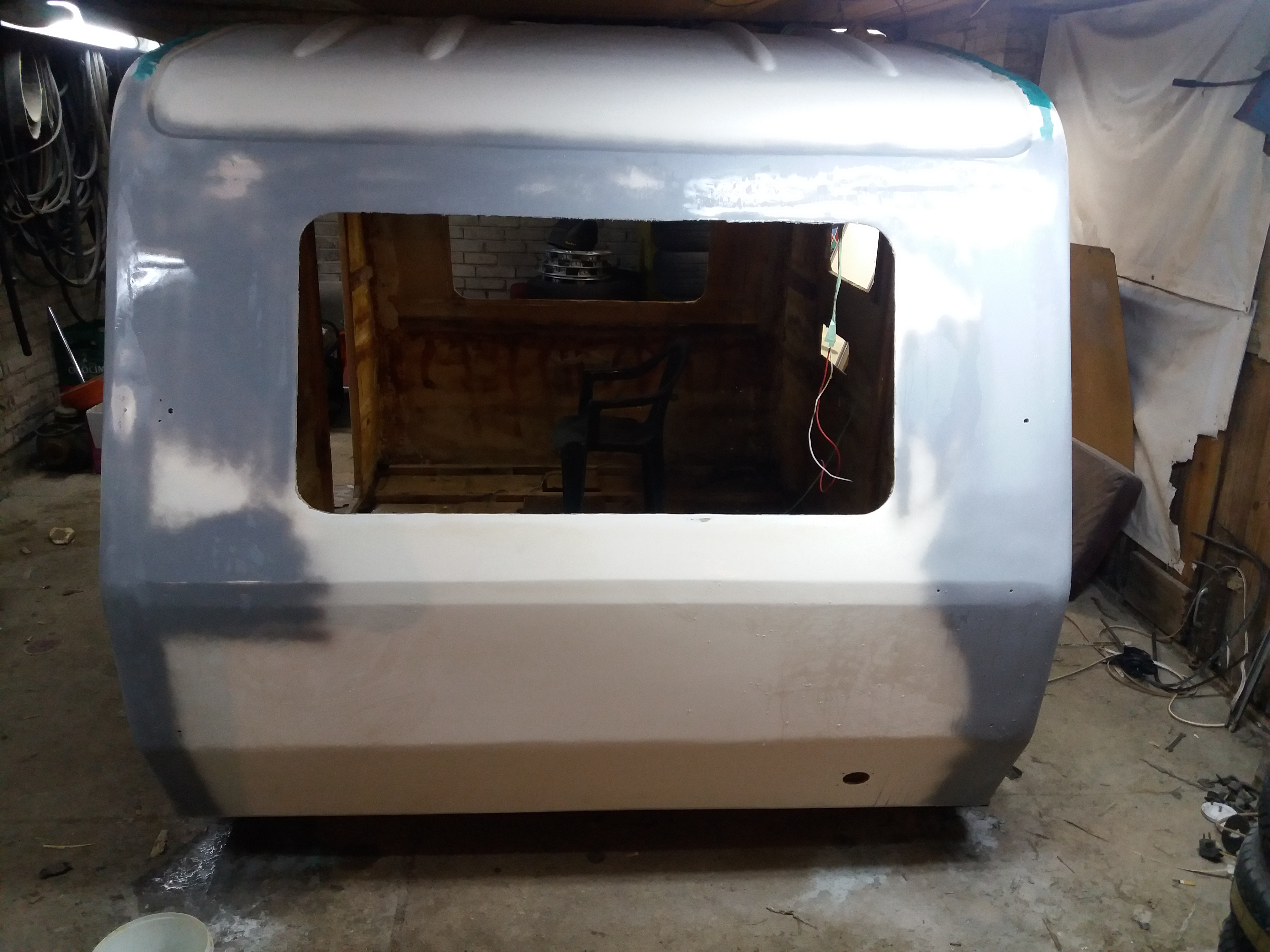

Aha, żeby nie było to prace trwają. Szpachla podkład itp... nawet czasem wydaje mi się ze przesadzam z dokładnością

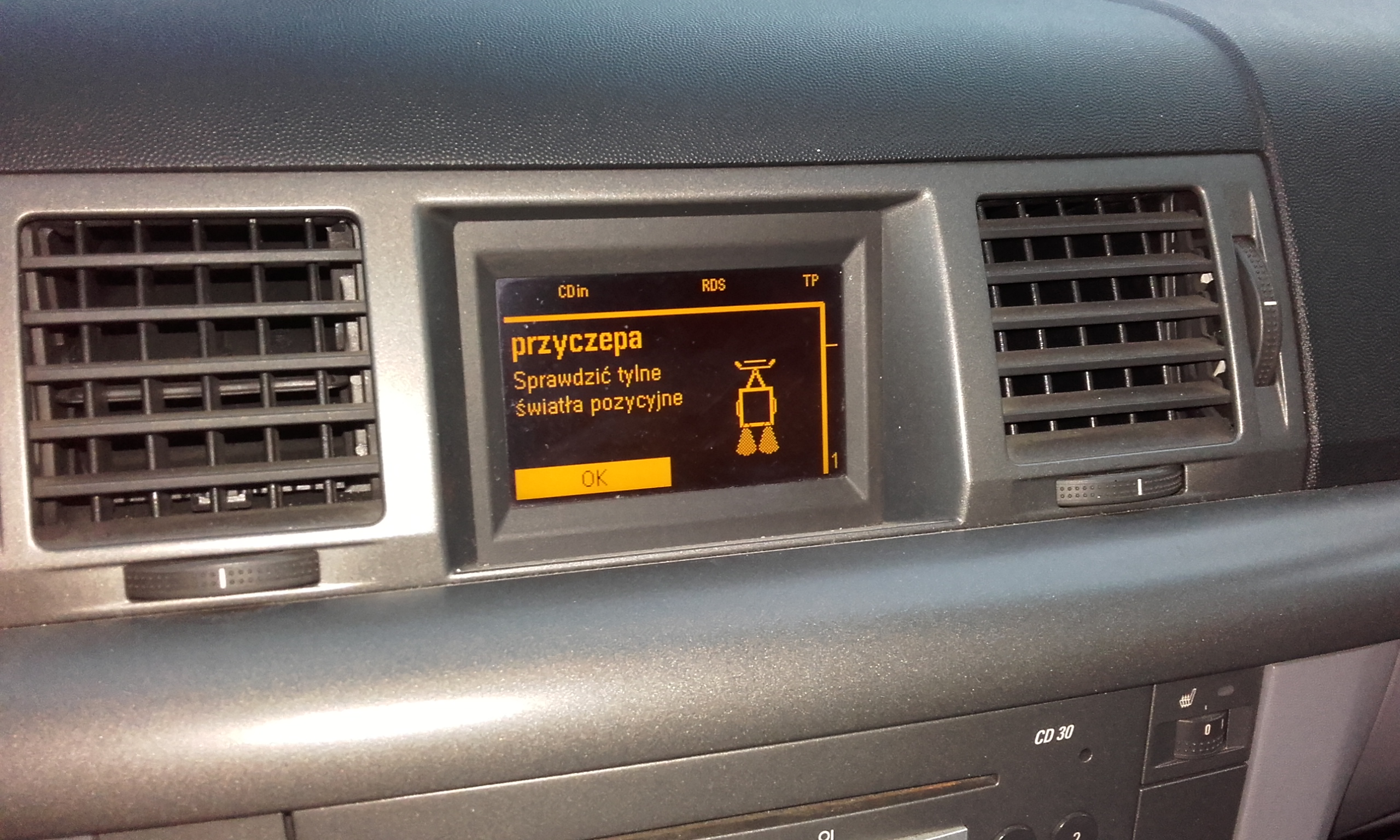

Wobec tego, gdy przepali się żarówka od stopu w światłach podstawowych, komputer nas o tym nie poinformuje?
Nie wiem jak jest w innych samochodach, u mnie wygląda to tak: (w tym przypadku światła pozycyjne)

A u mnie pokazuje każdą stronę z osobna. A moduł przyczepy masz GM wpięty w rec czy jakiś inny?

popiolekpolska pisze:A u mnie pokazuje każdą stronę z osobna. A moduł przyczepy masz GM wpięty w rec czy jakiś inny?
Nie zwróciłem uwagi, czy wtedy nie świeciły obie żarówki, czy tylko jedna, muszę wyjąć jedną i zobaczyć.
Moduł przyczepy mam oryginalny wpięty w gniazdo w bagażniku po lewej stronie.

To powinno pokazywać każdą z osobna, które są aktywowane do pokazania oczywiście.
