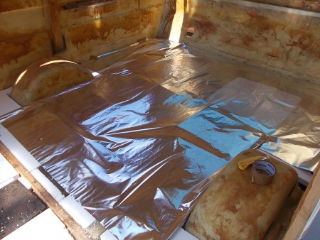

Ja dałem ekran po całości, wtykanie tam skrawków styropianu jest wg mnie nieco dziecinne :) Jeśli ma to spełnić rolę docieplenia to powinno być po całości, w zapieksie nie bardzo można to zrobić ze względu na wysokość przyczepy.
Re: Remont N126E z 81r ->Leonn<-
Postautor: tantalos » sobota, 23 mar 2019, 17:15
Ja tam dałem i styropian i folię. Czy to jest skuteczne tego się nigdy chyba nie dowiem. Ale jest i mam spokojnie sumienie. Na pewno coś tam daje.

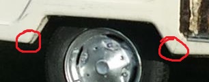

pytanie tylko bardzo ważne.... gdzie wywiercić te otwory odwadniające bo nie mam żadnych....może ktoś wskazać dokładne miejsce? koło nadkola a dokładnie z przodu i z tyłu mam wkręcone jakieś wkręty może to te wkręty się odkręca raz na jakiś czas i spuszcza wodę..
Otwory powinny być non stop otwarte i nie powinno być w nich żadnych wkrętów.
Powinny znajdować się w okolicach zakończenia nadkoli z przodu i z tył w najniższych punktach tak aby ewentualna woda swobodnie się wydostała

Najlepiej tutaj od spodu średnica ok 0.5 cm

To własnie w tych miejscach mam te wkręty... myślałem że to może do mocowania jakiegoś sznurka od przedsionka czy coś i ich nie usuwałem przy szpachlowaniu całego spodu przed malowaniem chlorokauczukiem - jutro robie otwory - myślę że jak do wody której oby jak najmniej :) to wystarczy otwór 6 max mm

Te wkręty przy nadkolu, są do mocowania fartucha.
