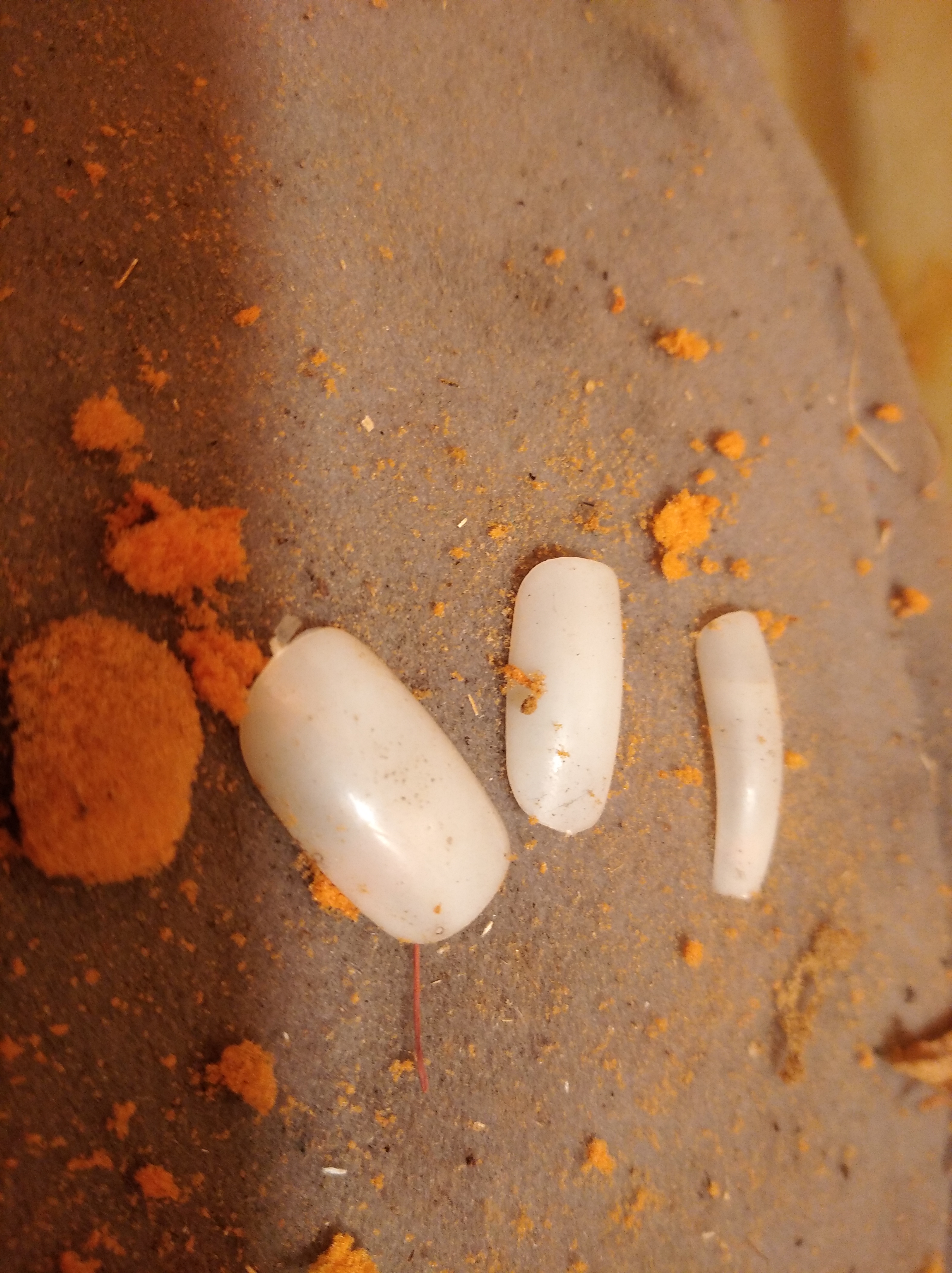

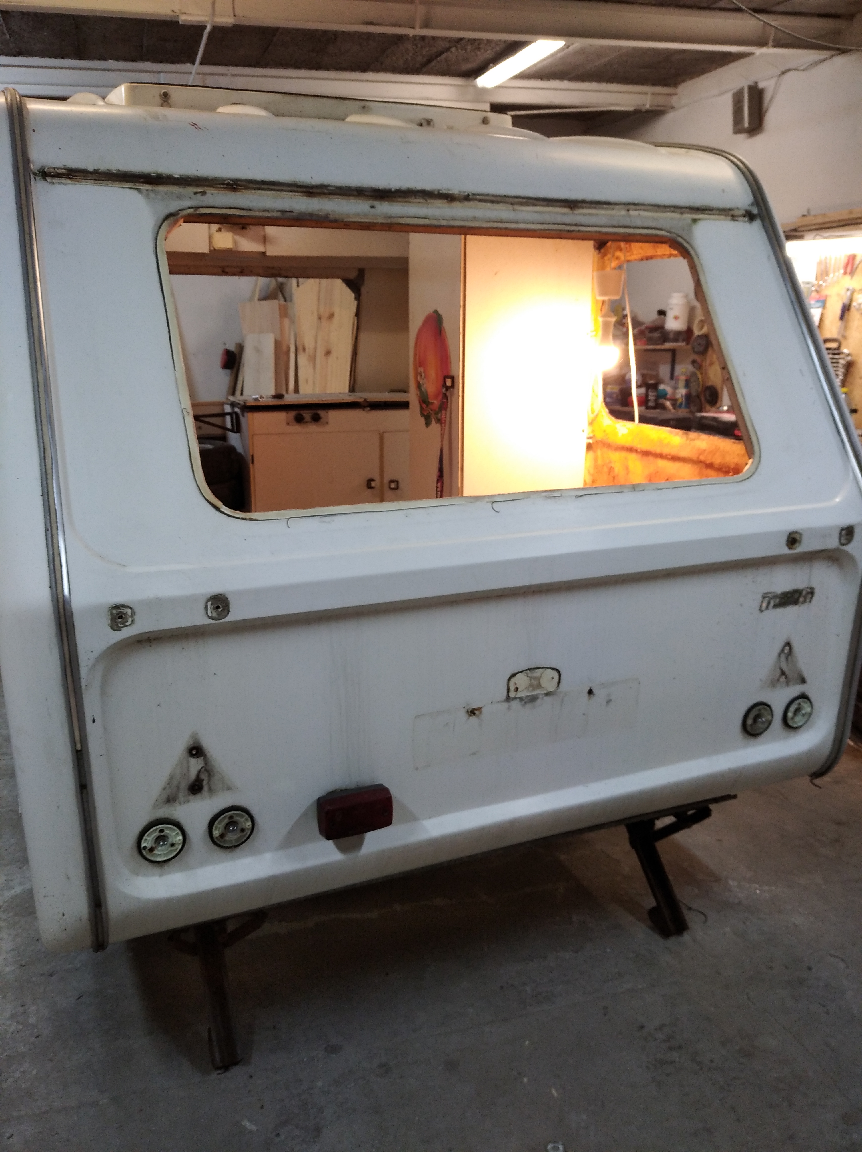

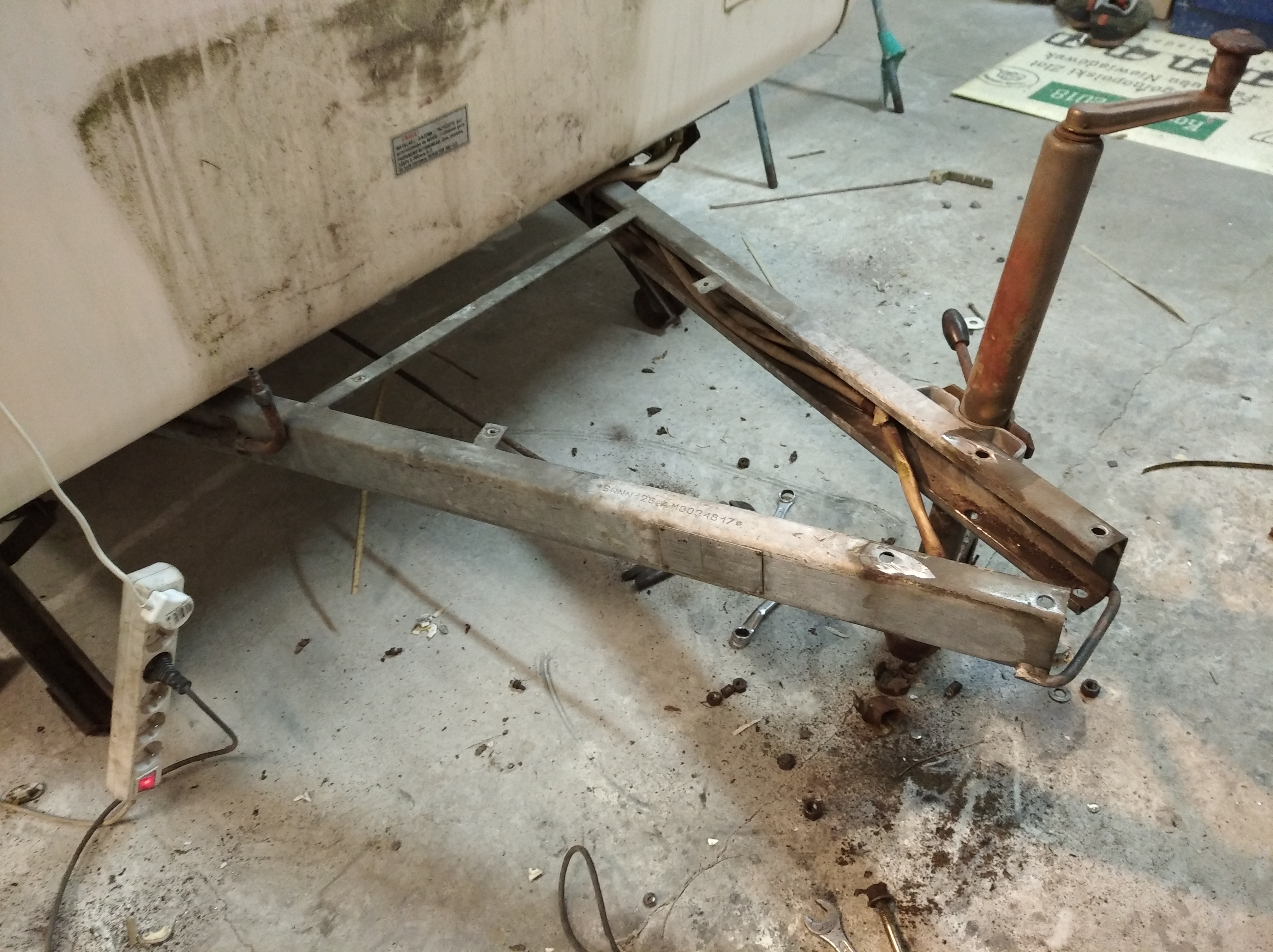

Wczoraj w ramach "kochanie jadę po zakupy i wejdę na chwilę do garażu..." Zacząłem demolkę.
Każda kolejna budka jest inna, ma swoje skarby pod tapicerką w różnym kontekście ;-).

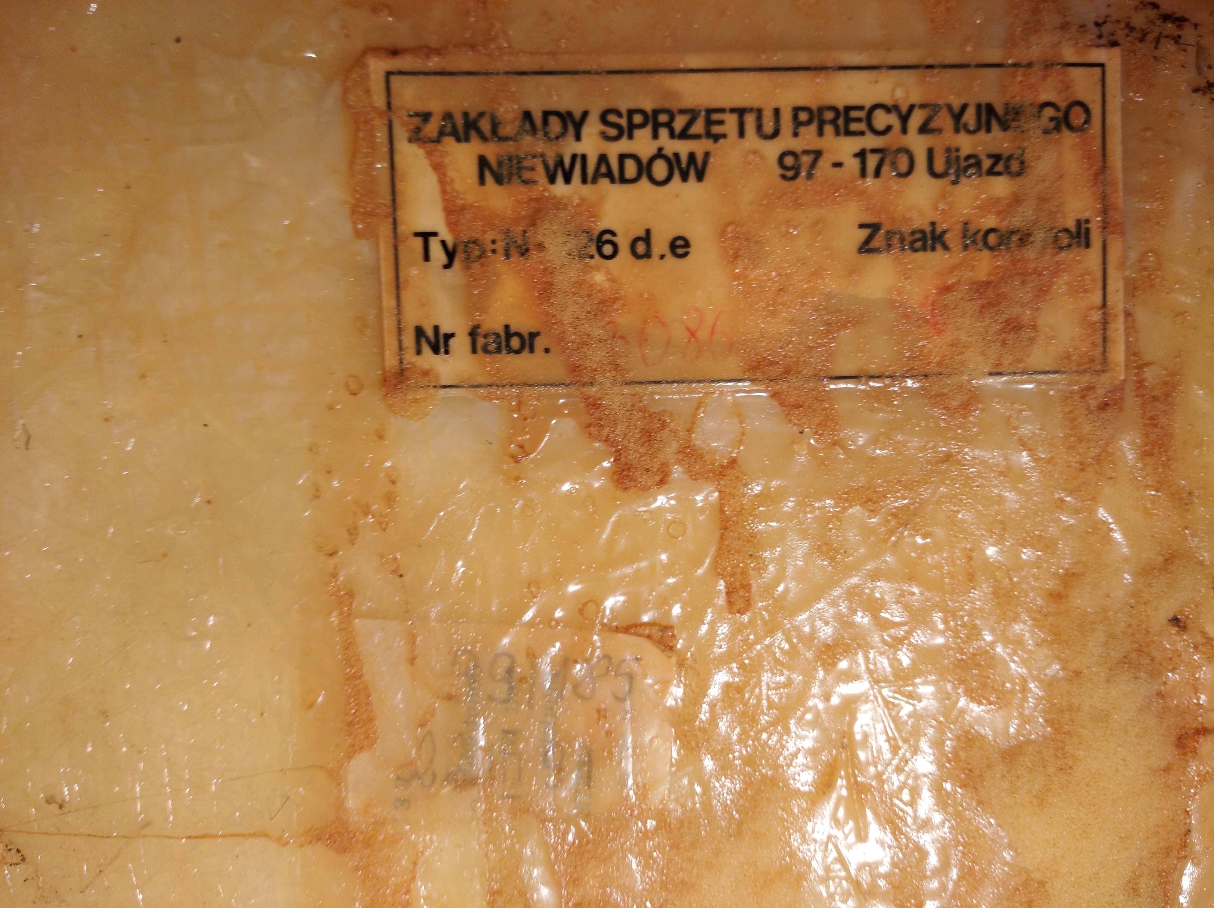

Budka Moniki zwana "majówką" opuściła linię produkcyjną 22.III.1991 roku.
Po znalezieniu tych gadżetów obawiałem się, że znajdę resztę ręki :mrgreen:

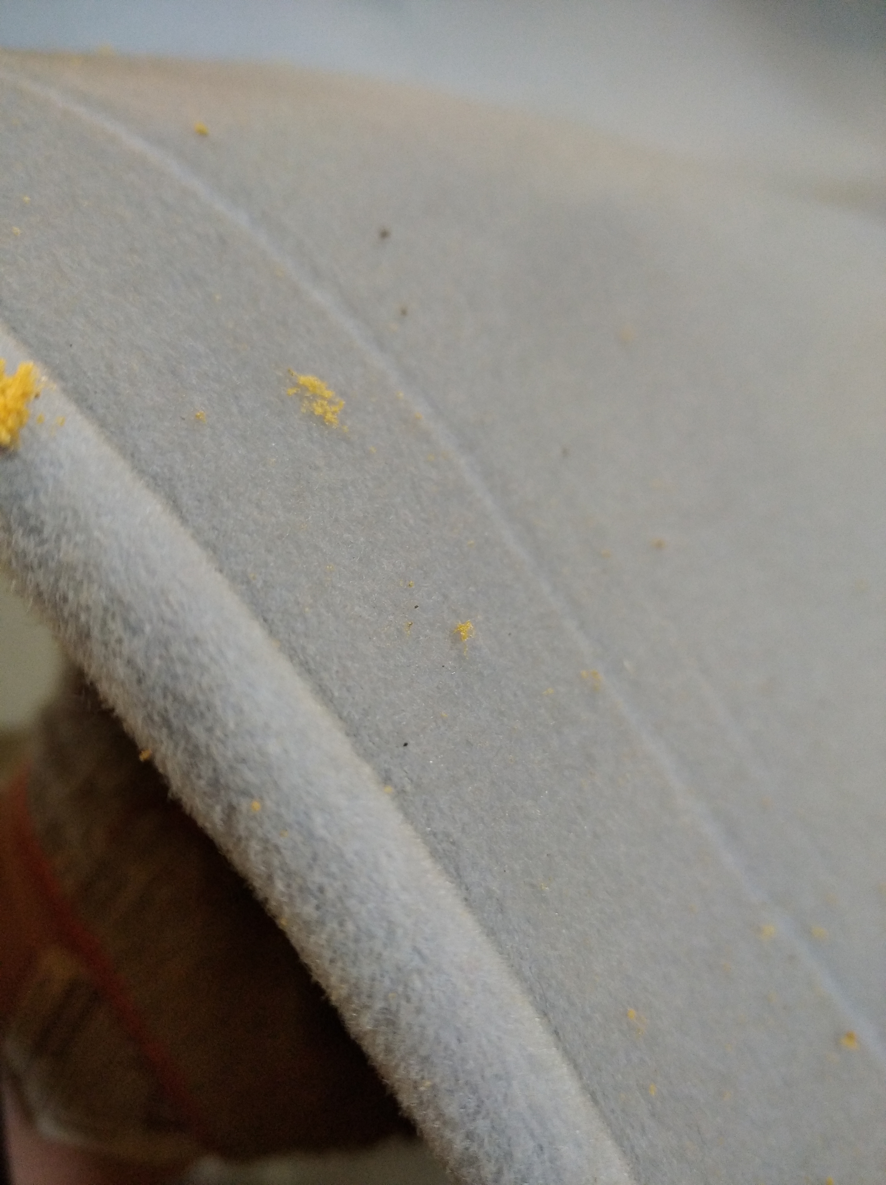

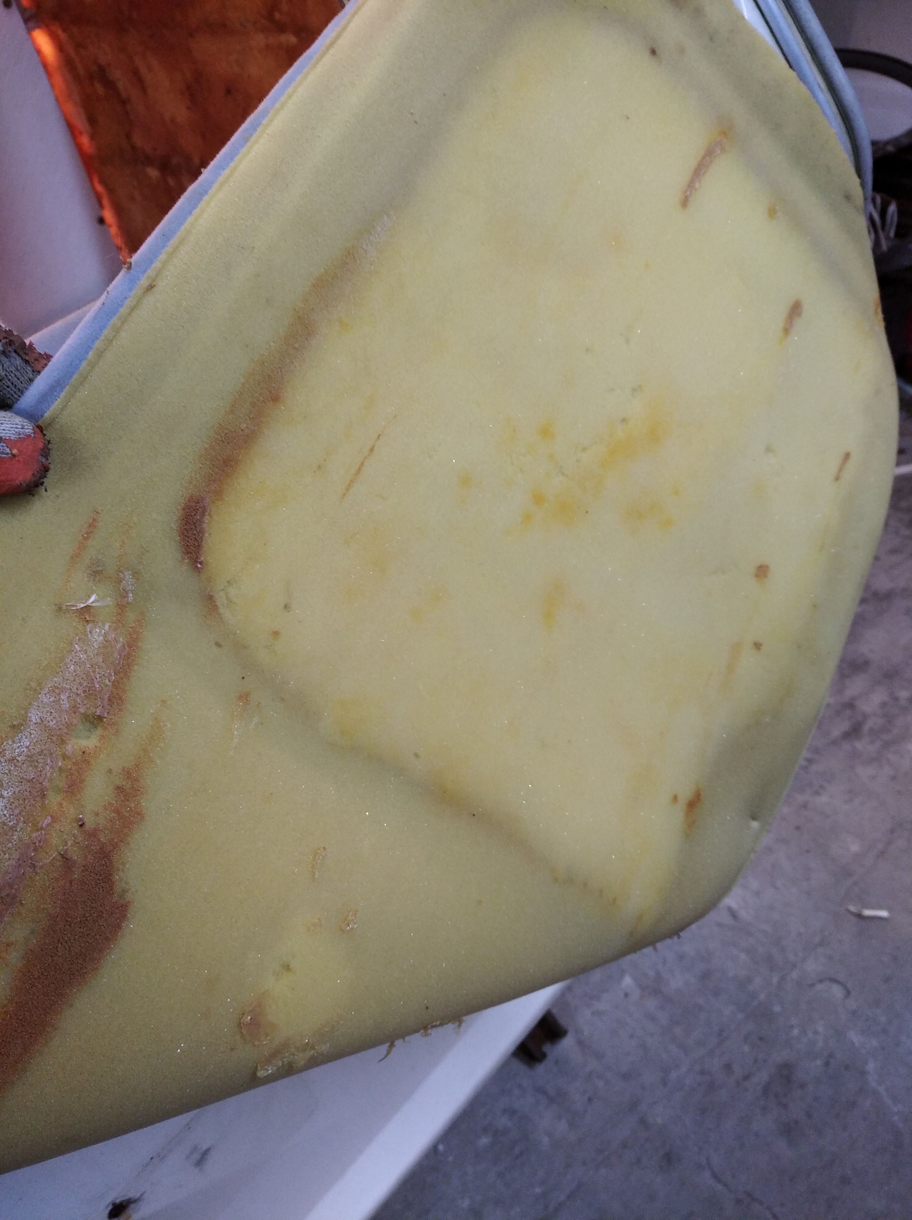

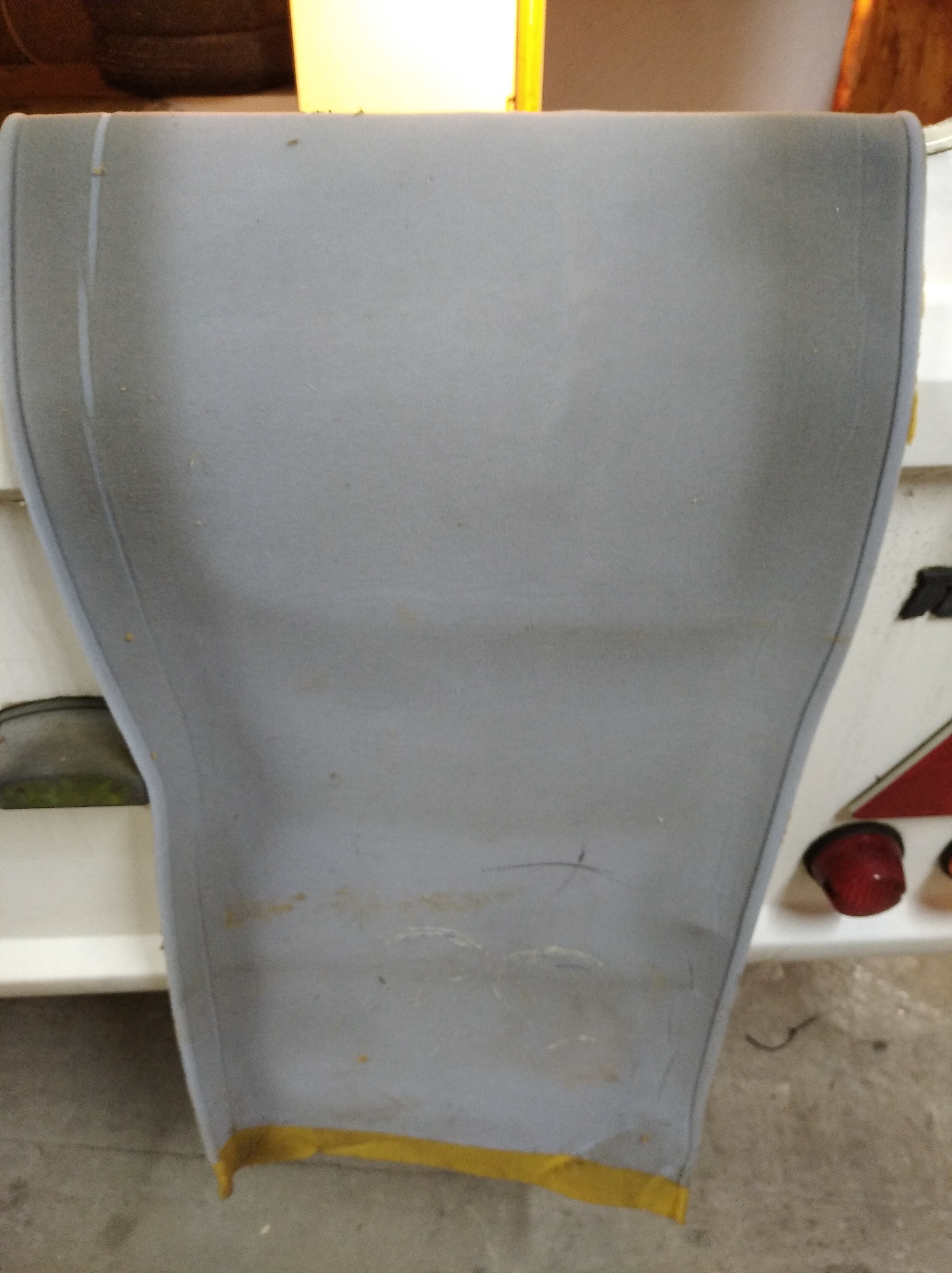

W szafie zachował się kawałek oryginalnej tapicerki. O dziwo gąbka wygląda jak nowa, jest sucha i nie kruszy się. Świadczy to o szczelnym (no prawie ale o tym za chwilę) nadwoziu.

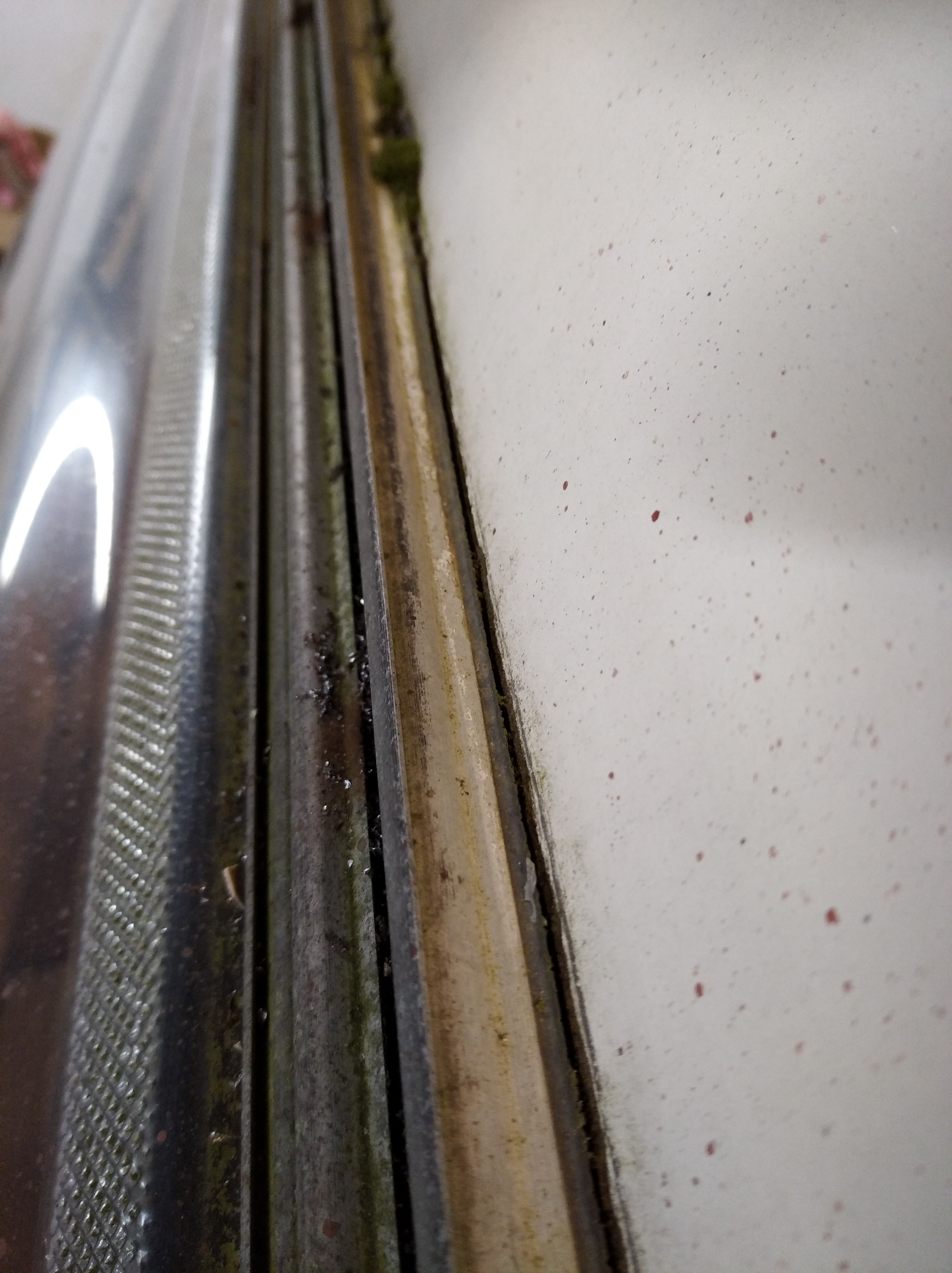

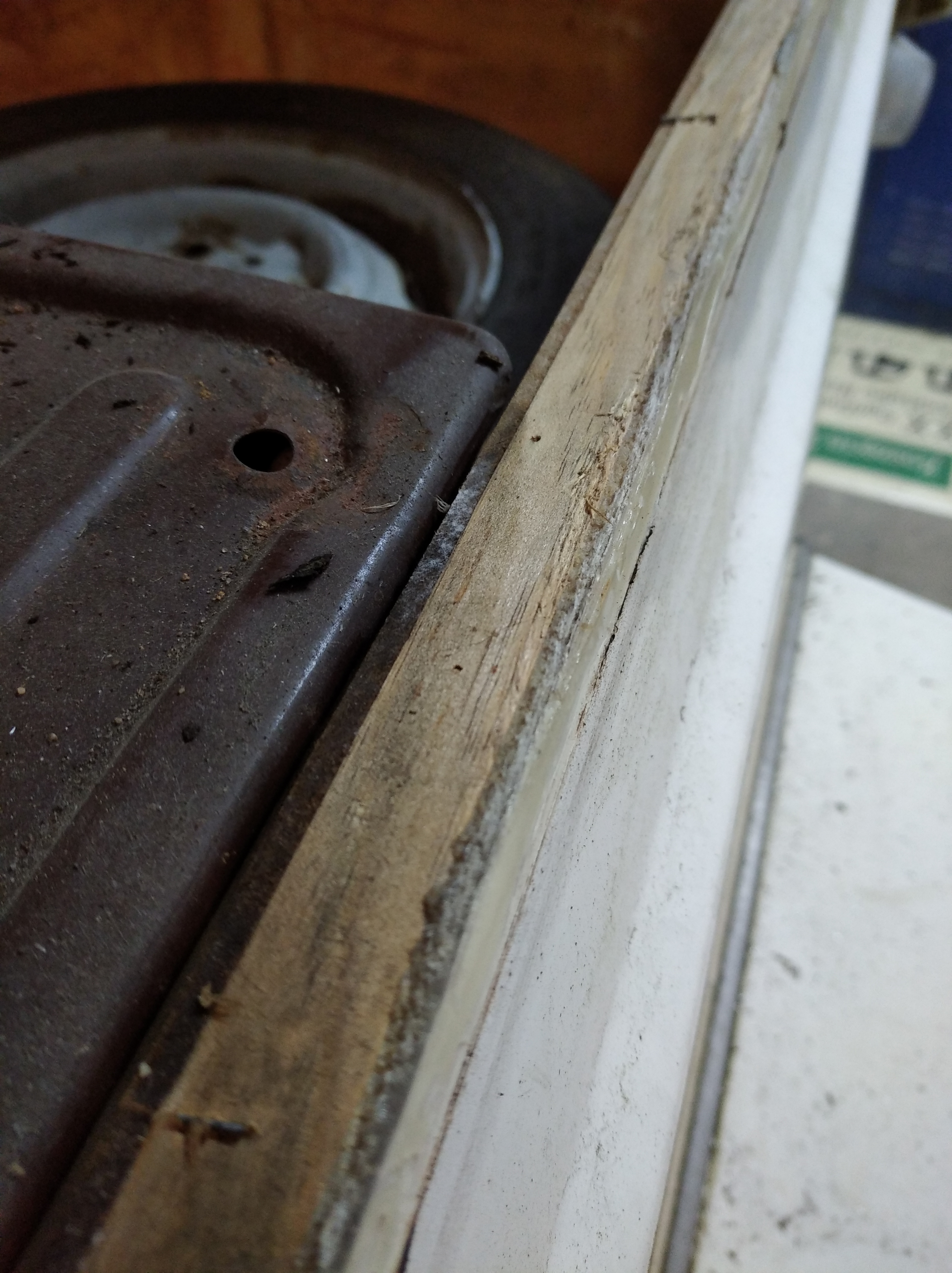

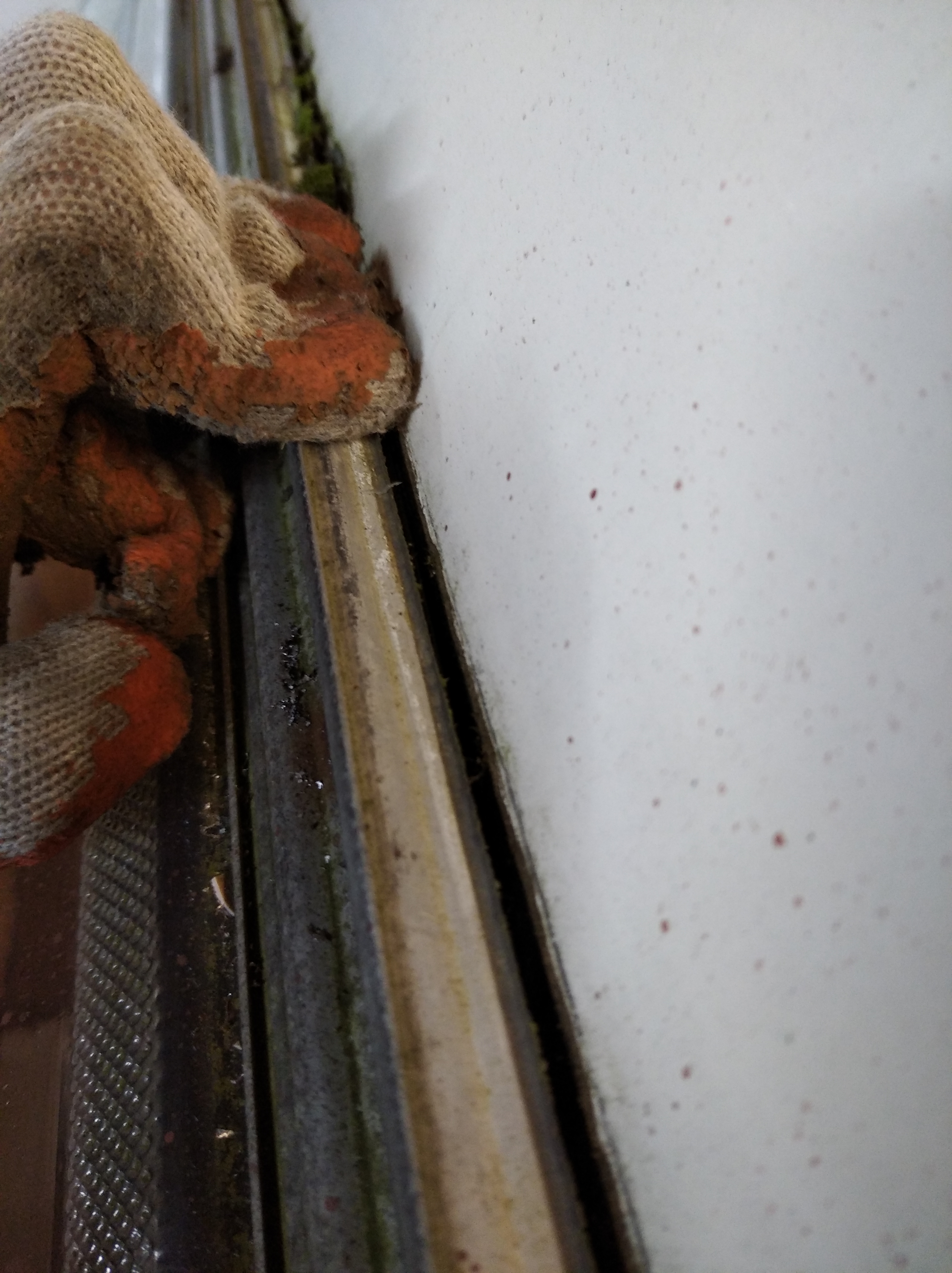

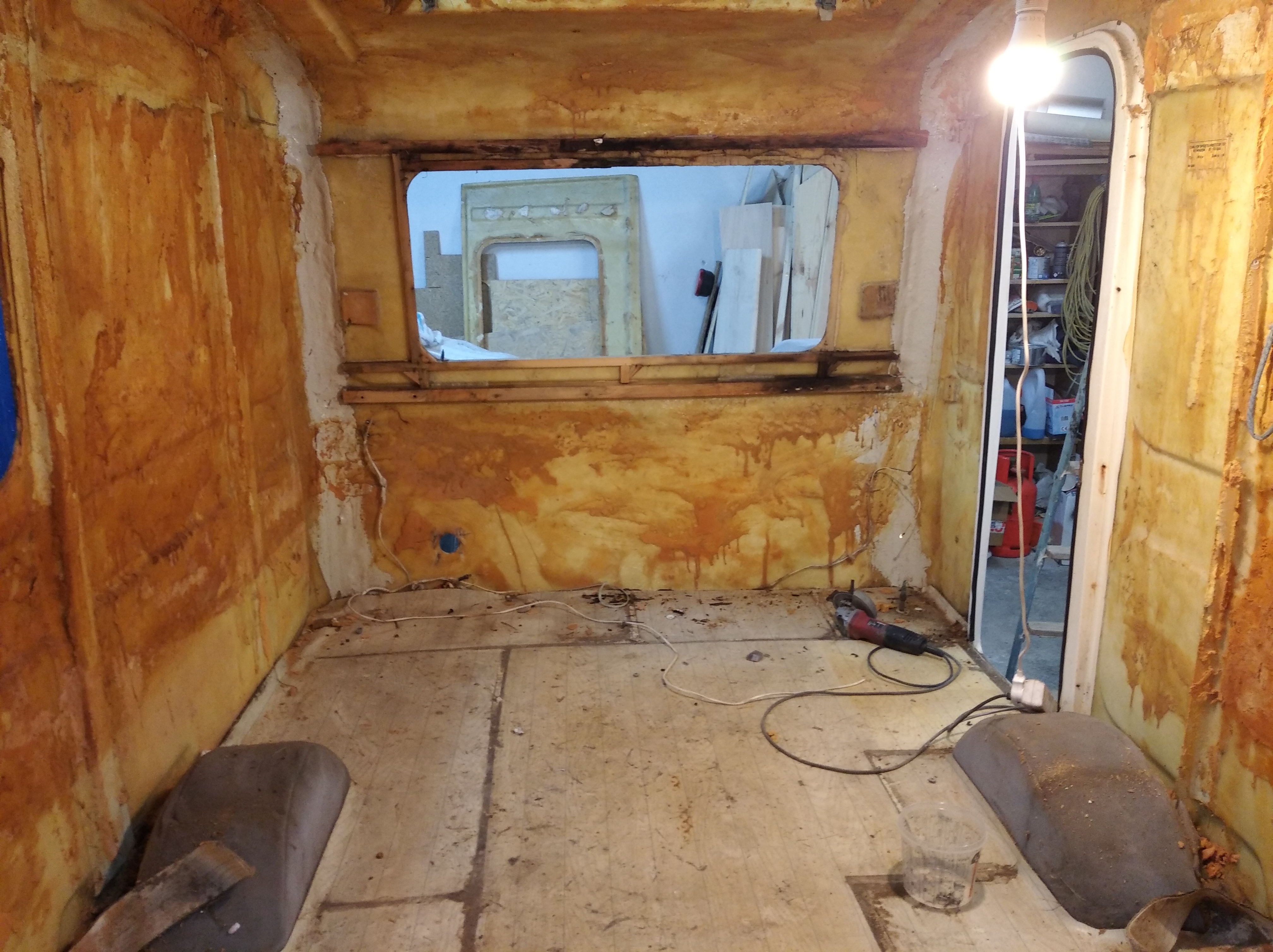

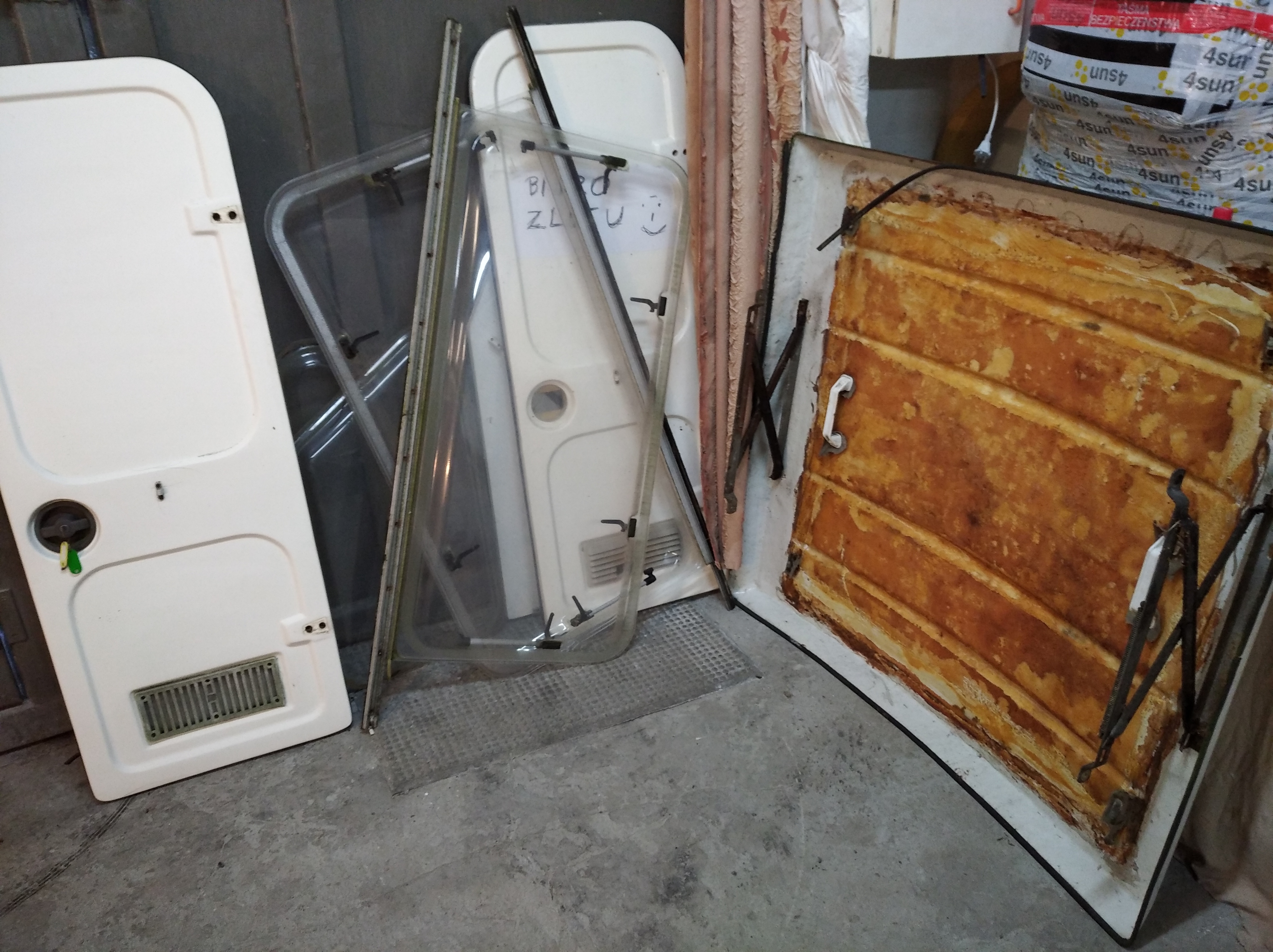

Ramy okienne w 75% zdrowe. Tylna w idealnym stanie, przednia schrupana od góry przez wilgoć.
Dlaczego?
To może się przydać do poradnika, który kiedyś mam nadzieję powstanie.

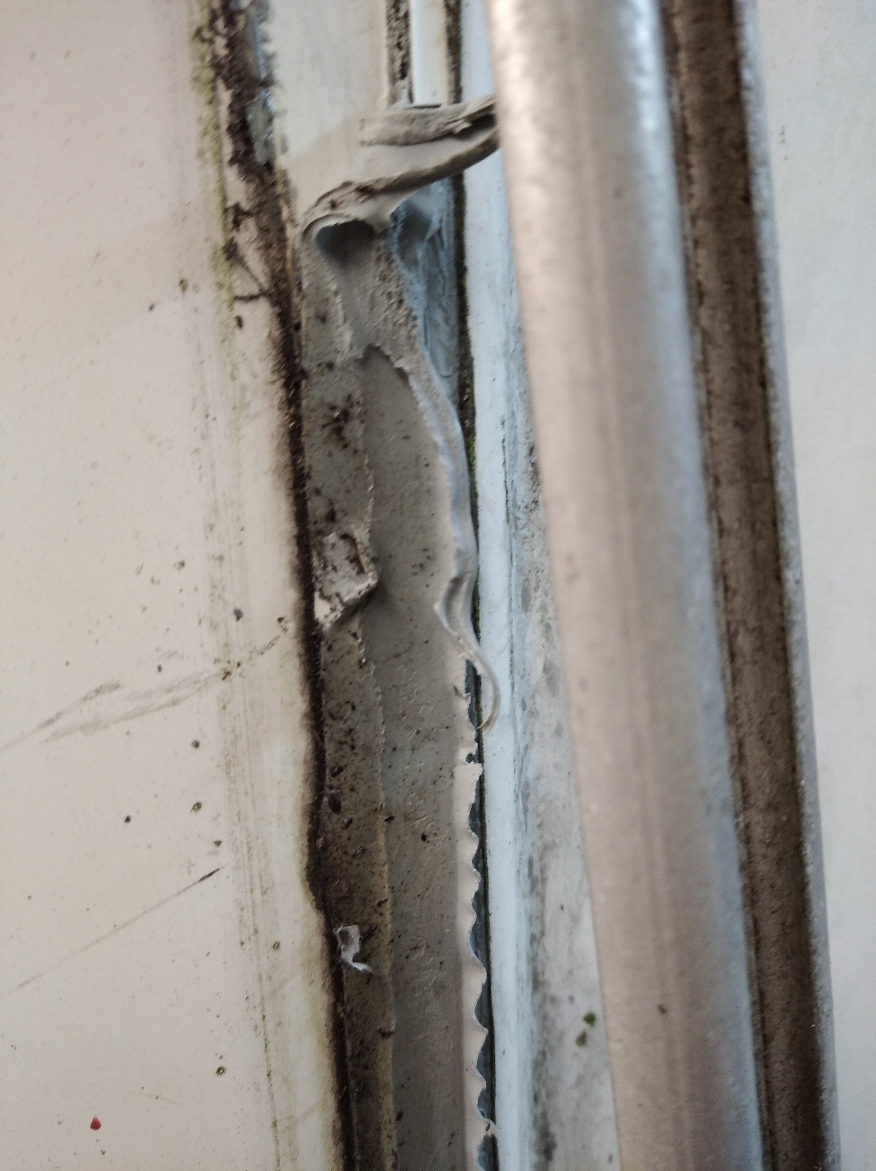

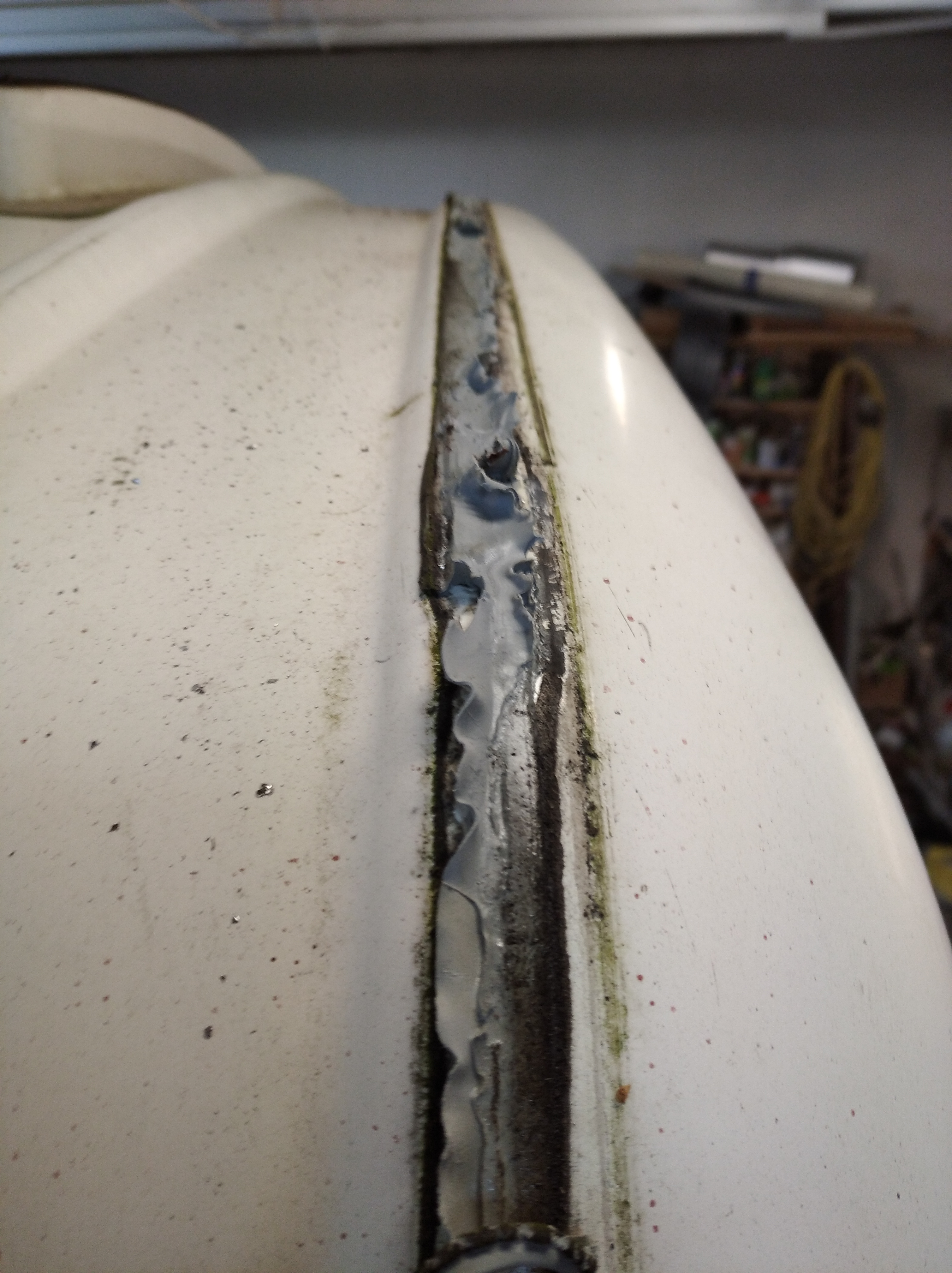

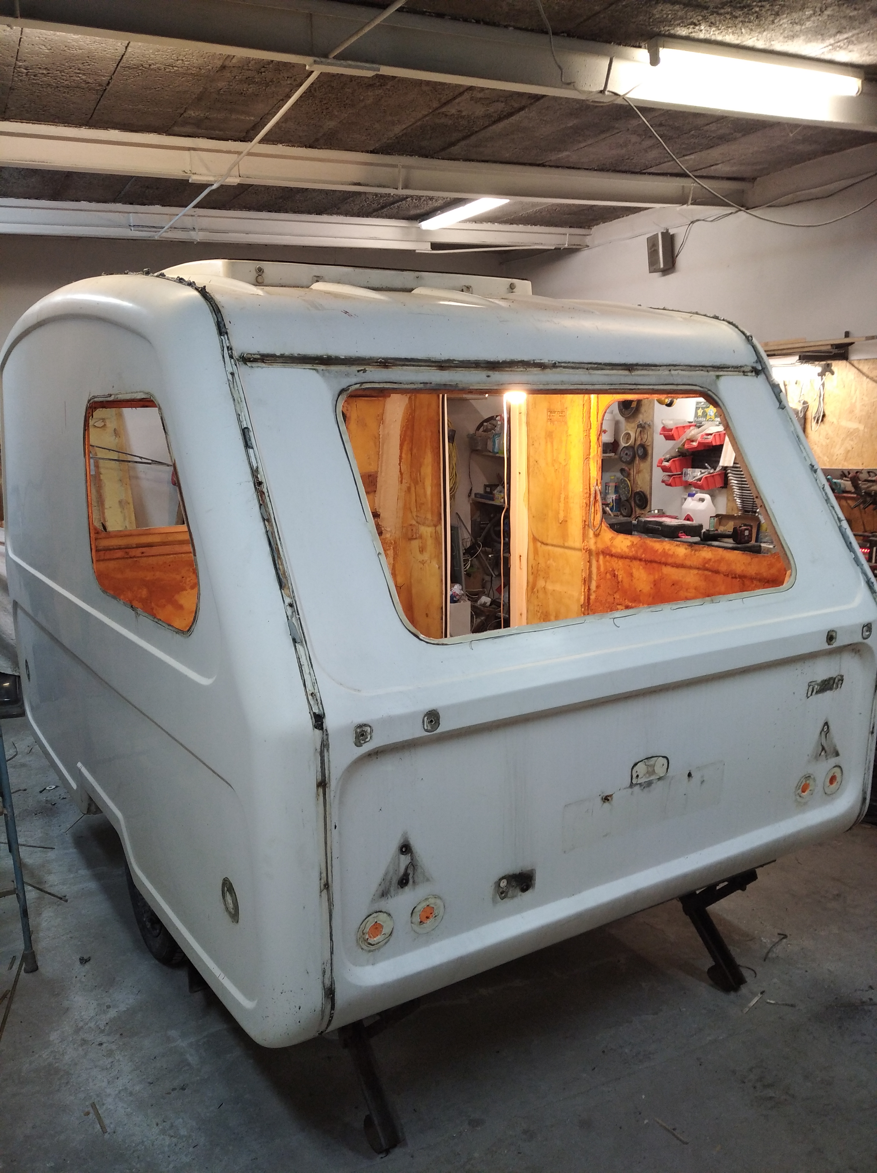

Z kilkuletnich obserwacji mogę śmiało wytypować potencjalne miejsca przecieków w Niewiadówkach.
Na pierwszym miejscu są to listwy nadokienne, następnie uszczelki szyb stałych a potem listwy kedrowe i ubytki laminatu w dachu.

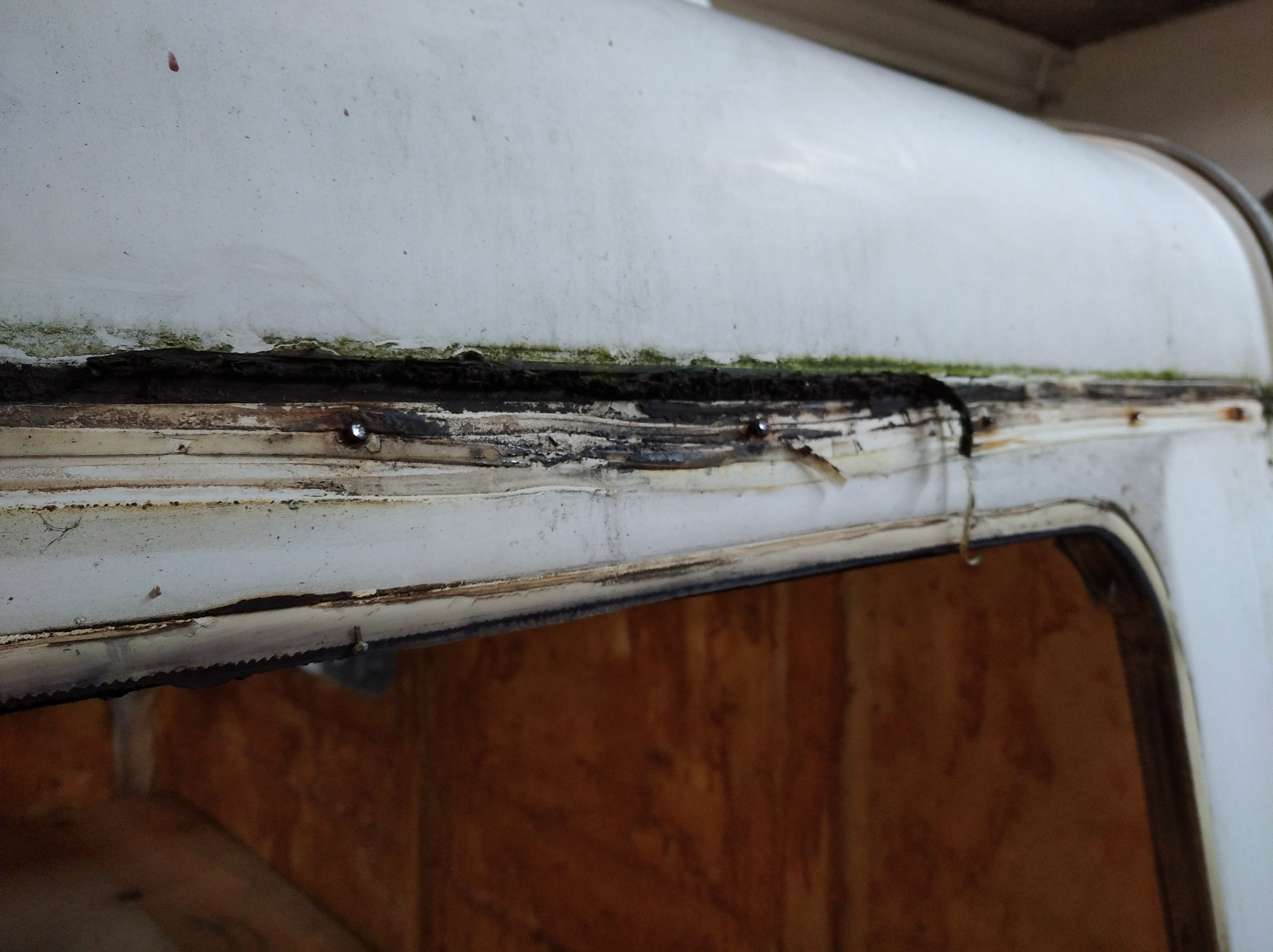

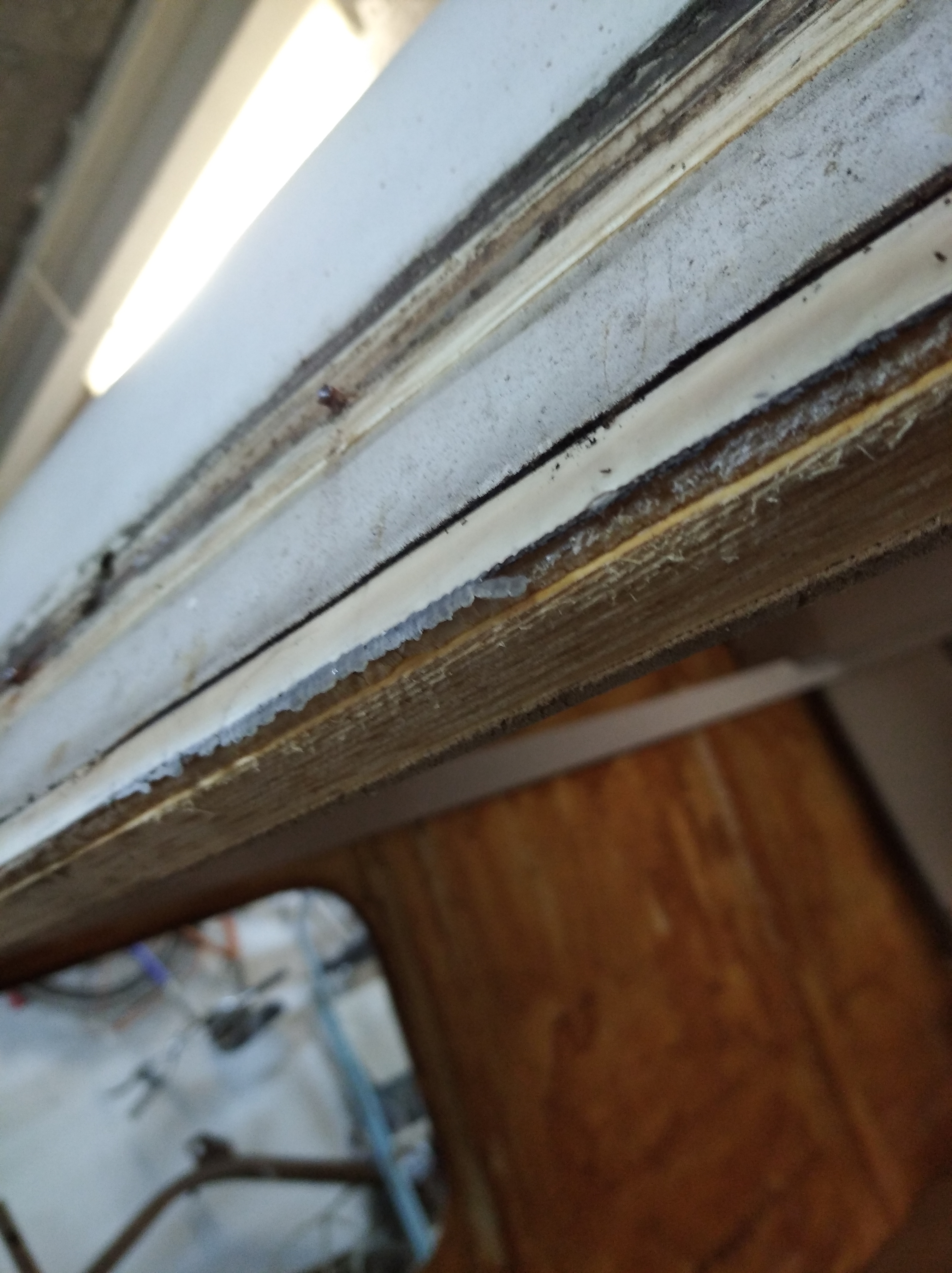

Oto dlaczego! Listwa na fabrycznych śrubach, fabryczna uszczelka i...
Nawet przed rozwierceniem śrub mogłem swobodnie ręką odgiąć listwę od dachu.
Do tego po zdjęciu taki "kwiatek" w postaci podwiniętej przy montażu uszczelki.
Już w momencie zakupu widać było potencjał tej budy. Z każdą kolejną śrubką się w ty utwierdzam.
Chcemy zrobić budkę jak najbardziej w oryginał oczywiście z współczesnym wnętrzem oraz wygodną instalacją.
Laminat będzie jedynie mocno dopieszczony bez lakierowania. Niestety kuferek jest "wzmacniany" wstawkami blachy a pokrywa dachu ma sporą "tarantulę" na środku. Te elementy muszą być odnowione lub wymienione.
Idealnie byłoby znaleźć w bdb stanie aby nie lakierować, stąd pytanie do klubowiczów, jeśli macie pokrywę dachu i kufer do zapiekanki w świetnym stanie (tylko taki nas interesuje) to dajcie znać.

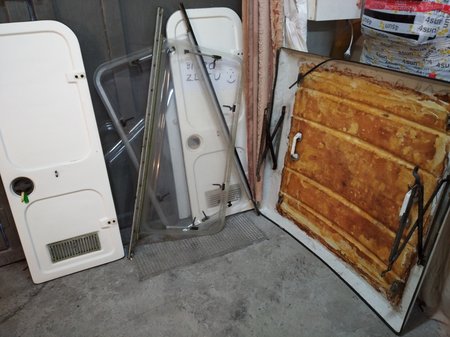

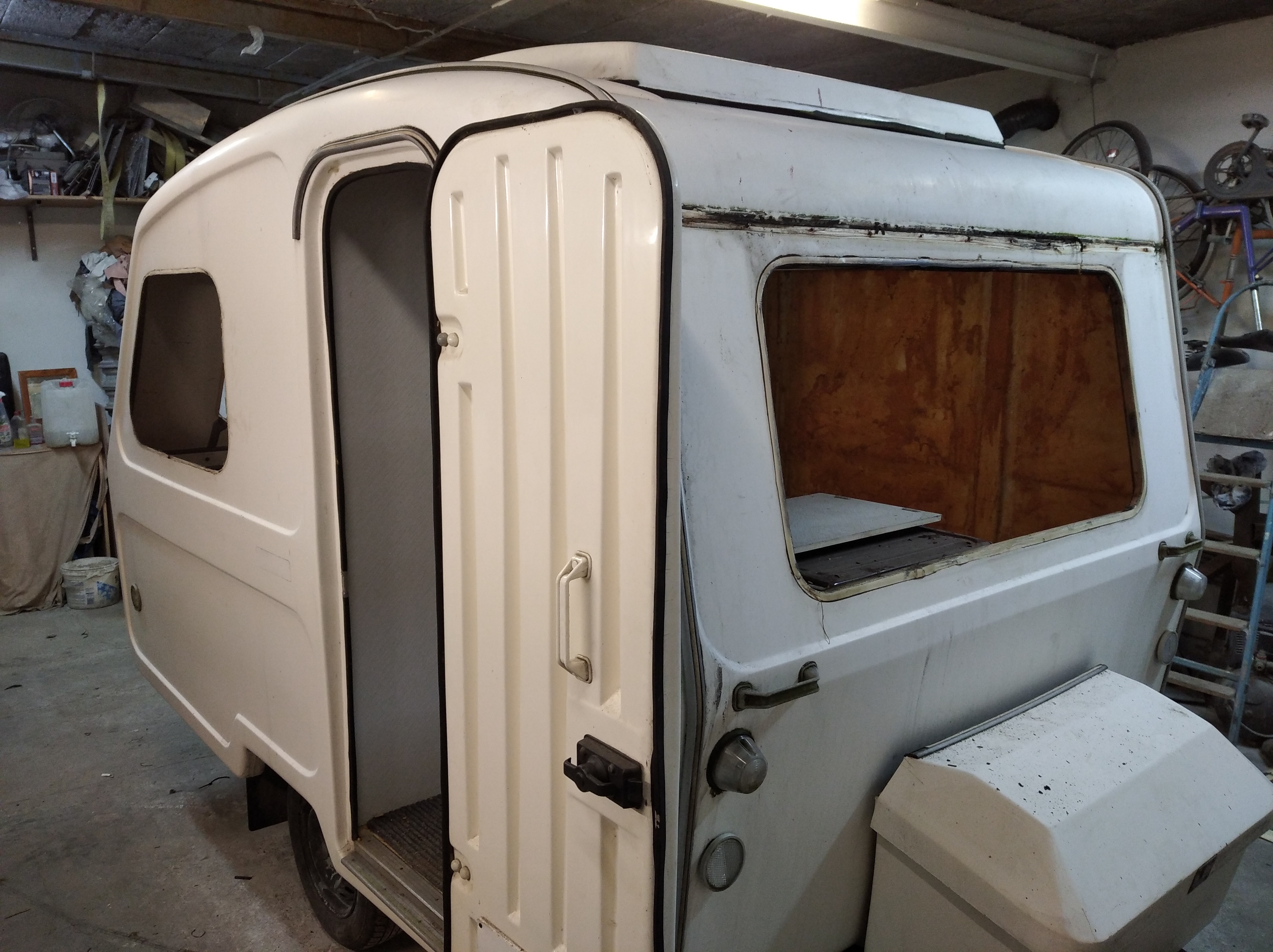

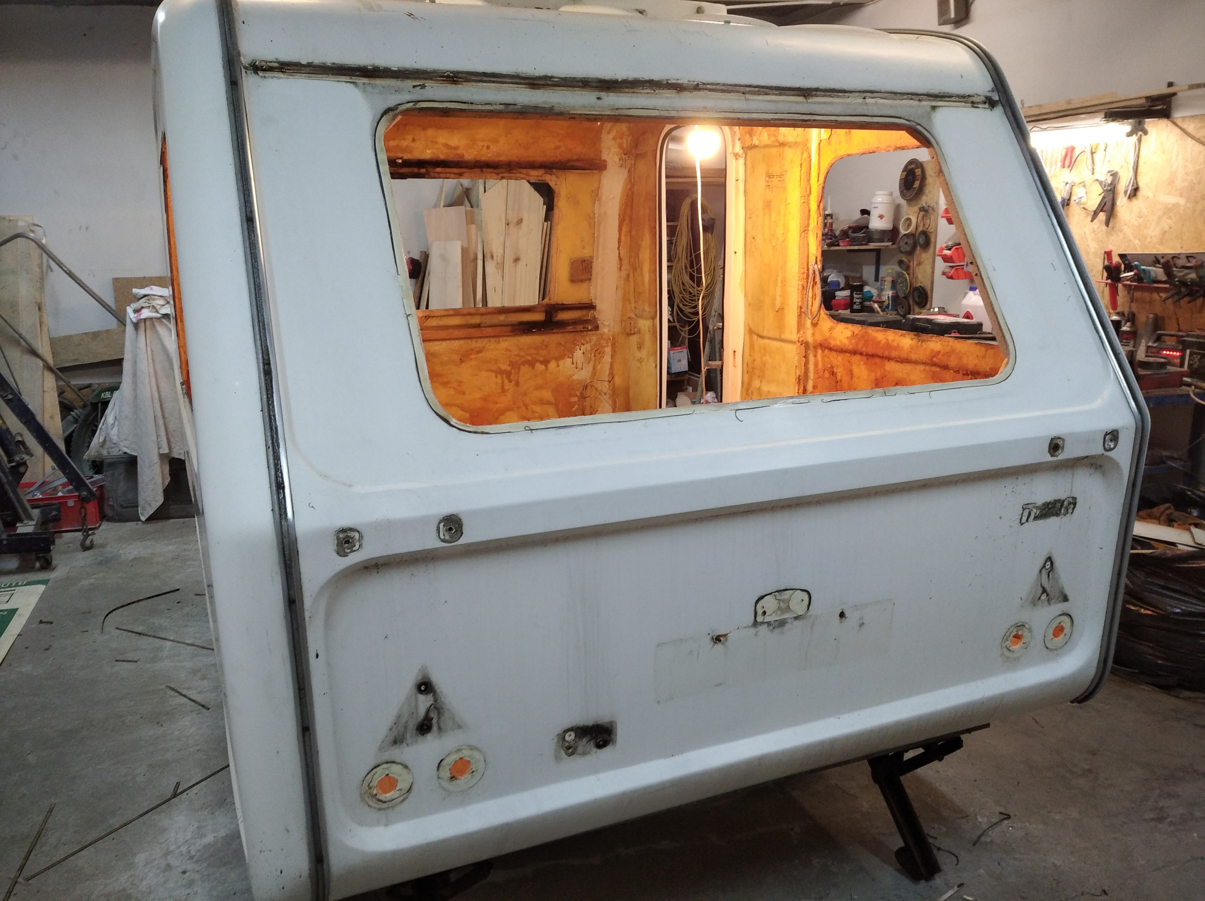

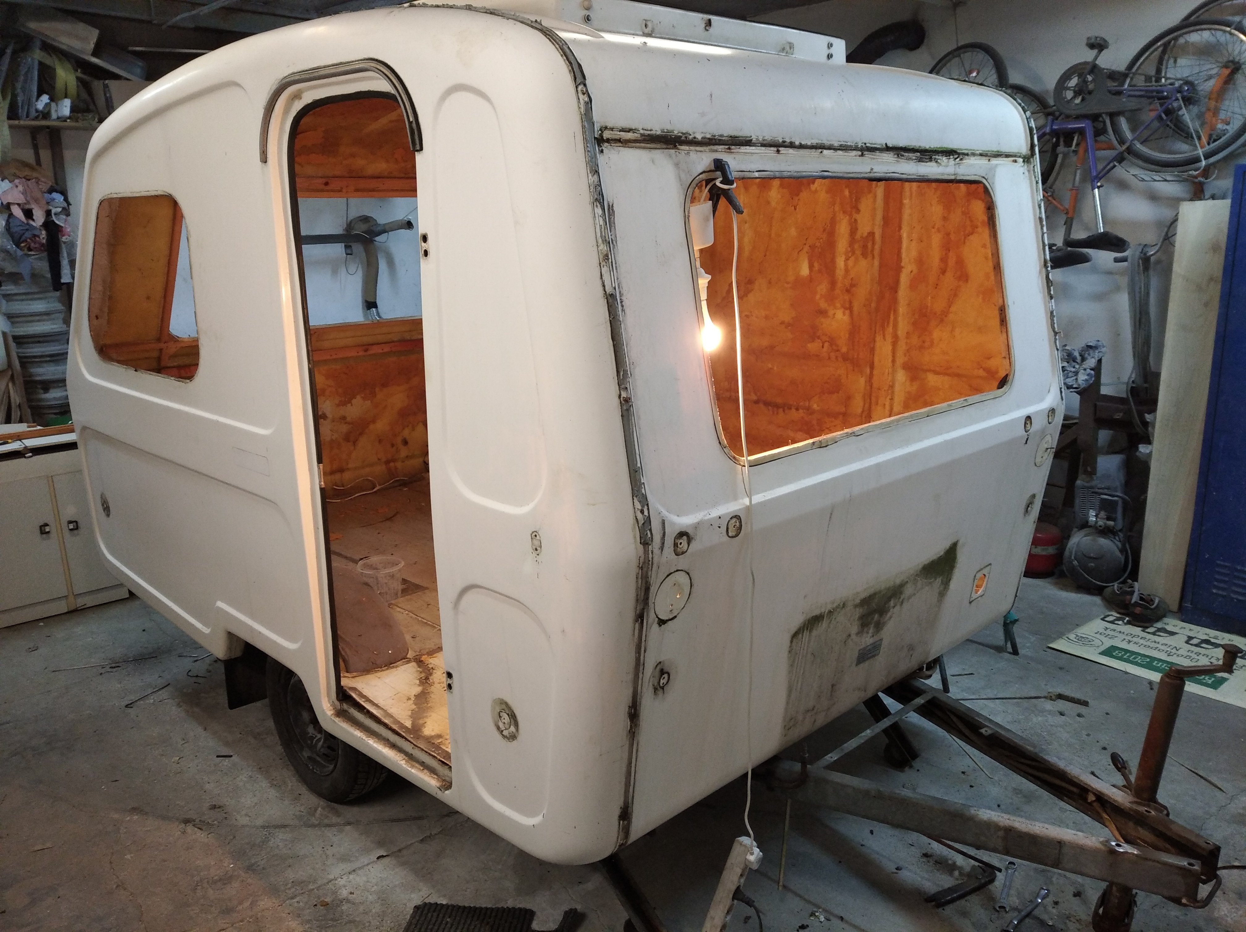

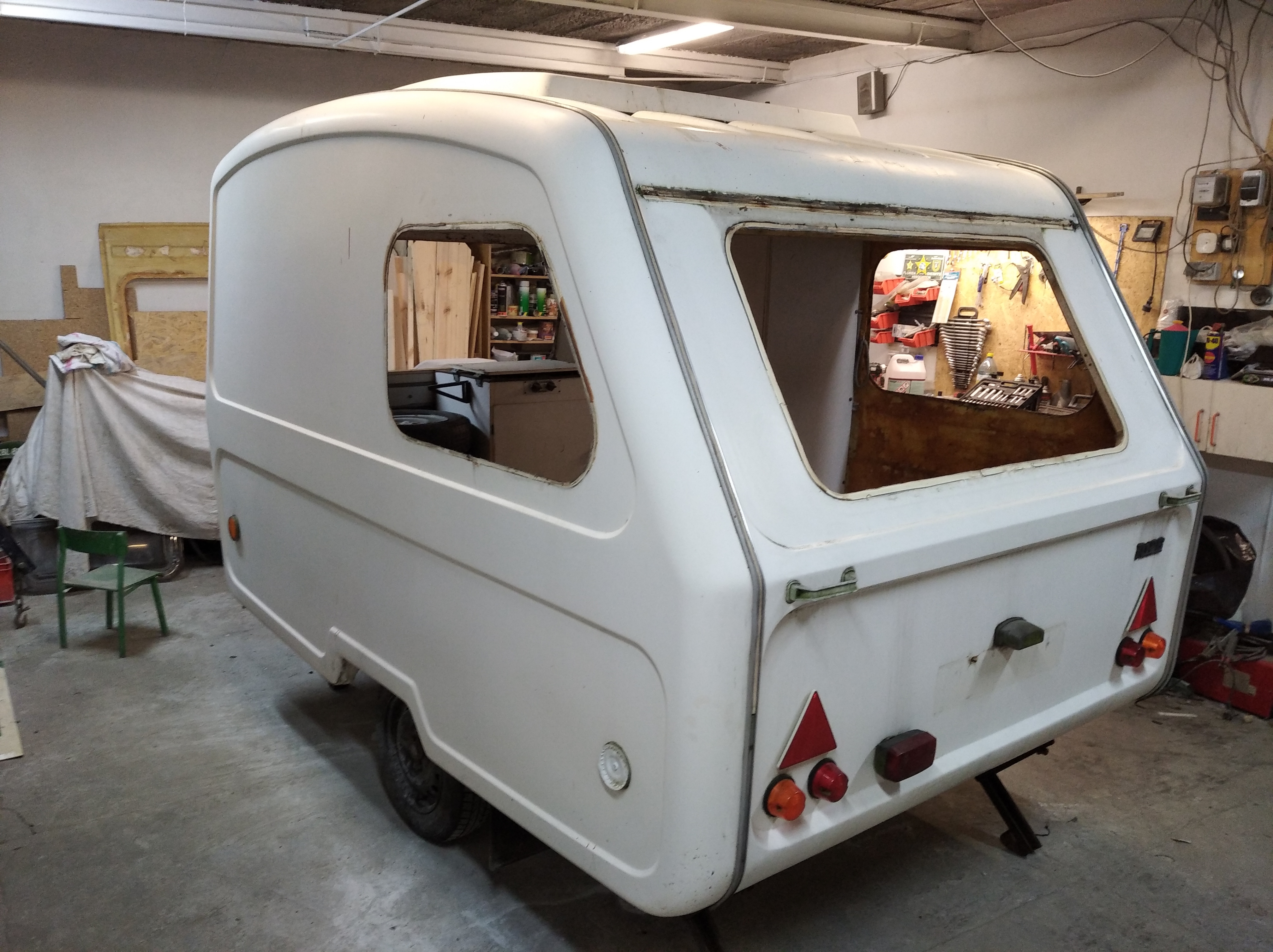

4 godziny i buda ogołocona! :mrgreen:

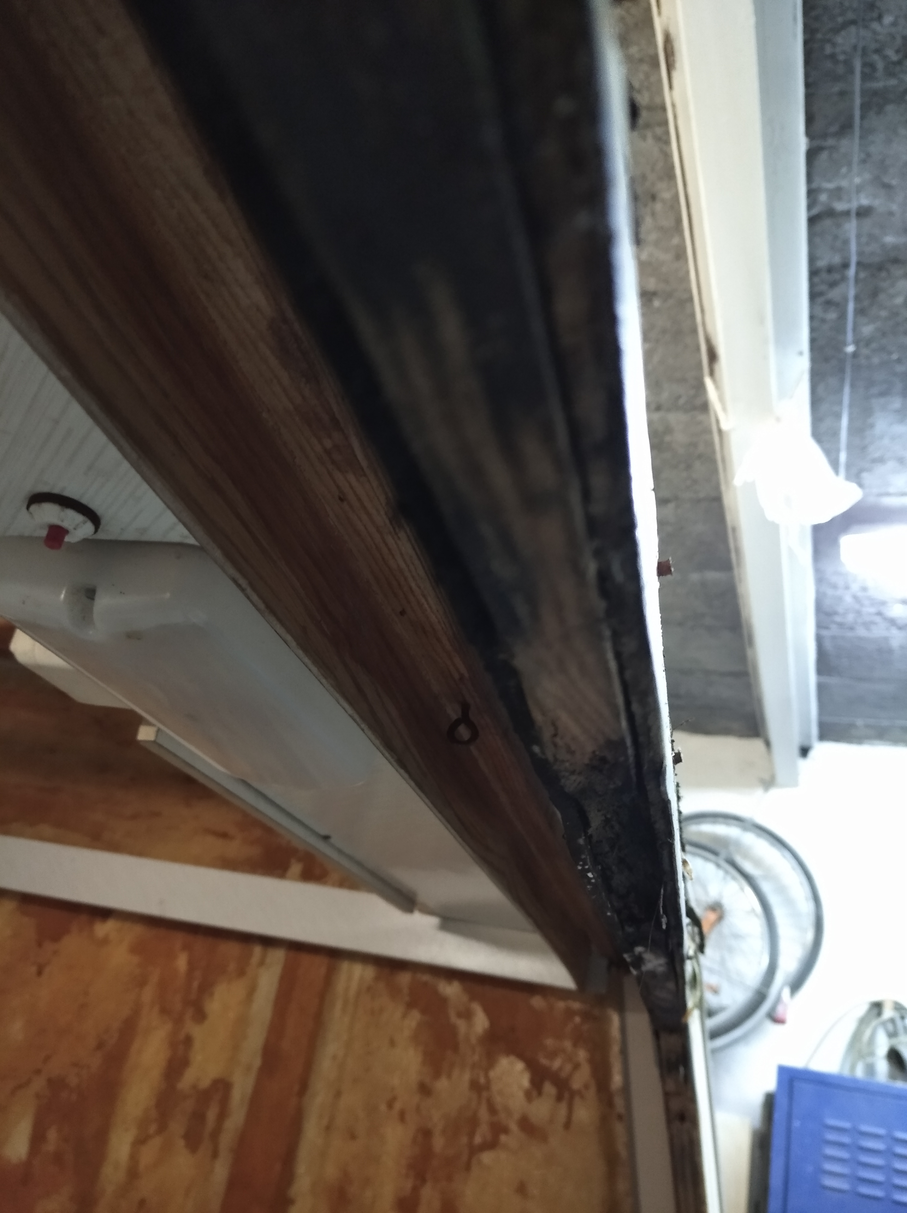

Podczas rozbiórki znów kilka rzeczy mnie zaskoczyło!

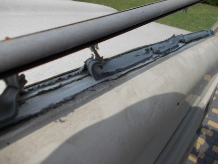

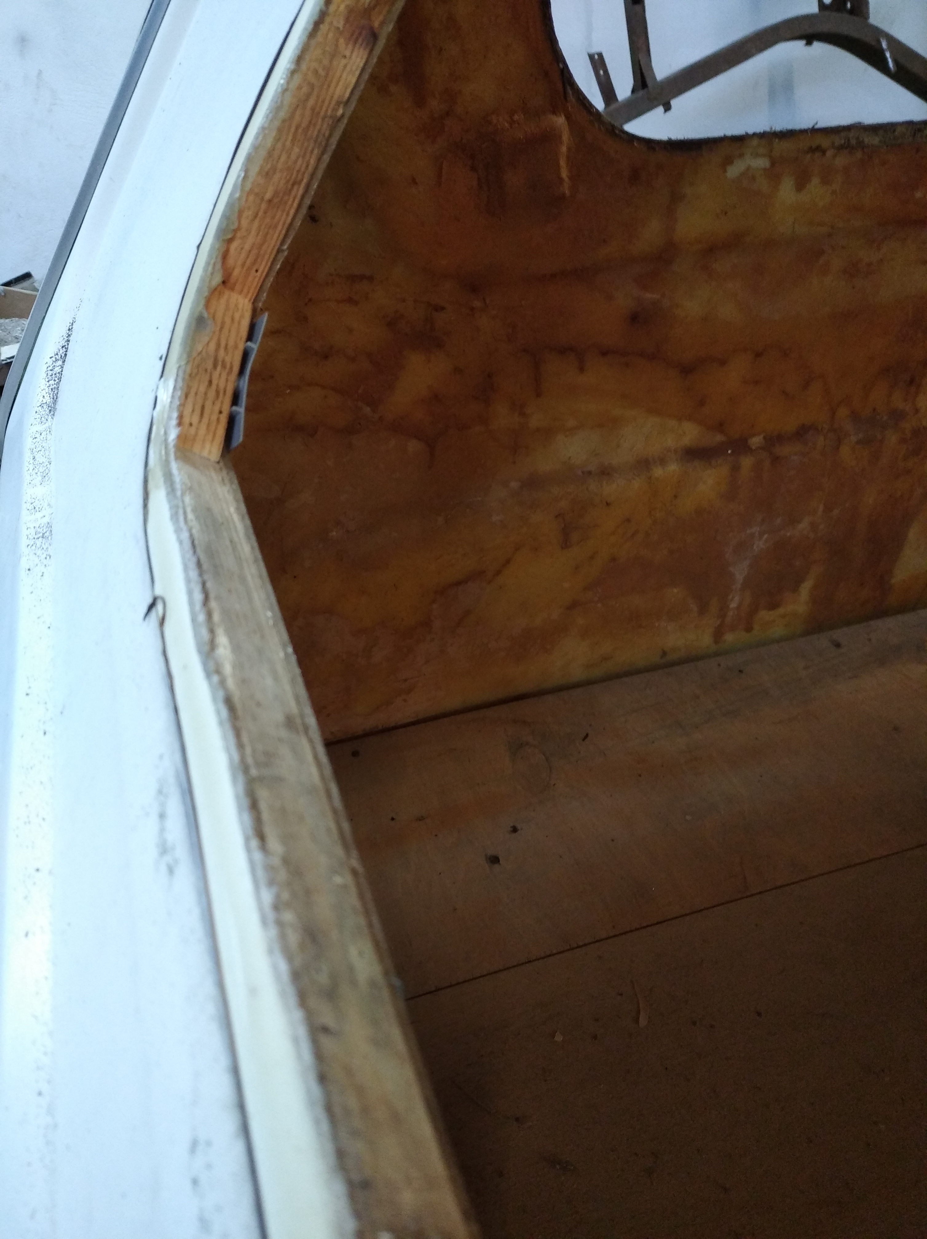

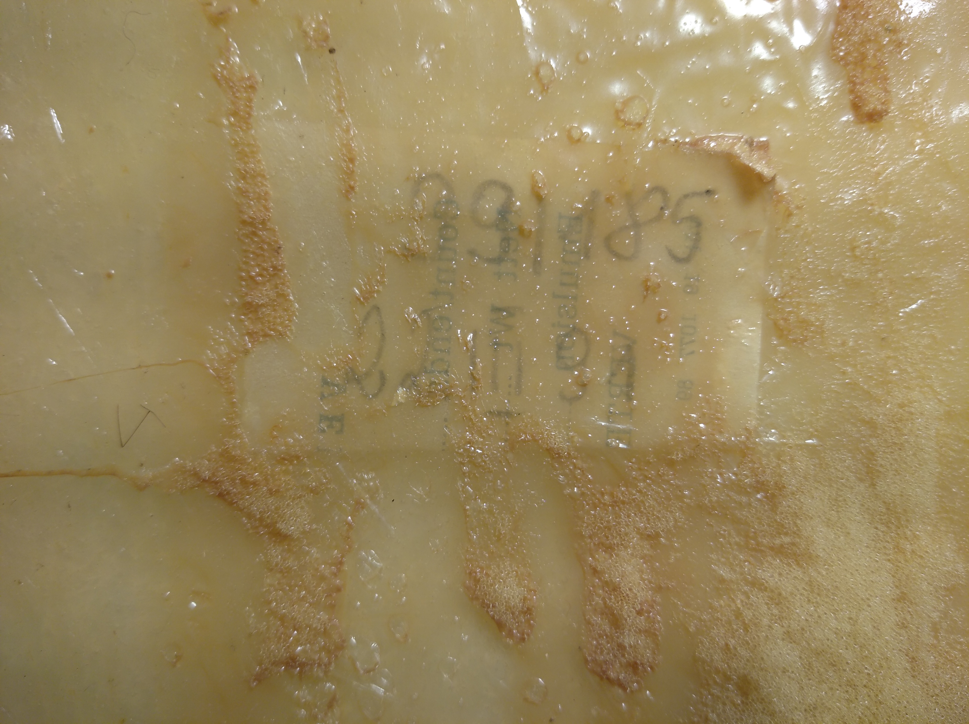

Mianowicie zacna porcja butylu pod listwami kedrowymi. Rok 91' i pierwszy raz coś takiego widzę. Może to ta wersja wzmocniona, exportowa jest :D . Tak czy siak listwy wyleciały i wszystko będzie książkowo.
Generalnie jest bardzo dobrze. Górna część ramy okna przedniego do wymiany i przednia listwa pod oknem. Podłoga jest ok. Wyszlifujemy i prawdopodobnie zostanie, jedynie śruby pójdą do wymiany.

Odnośnie butylu to u mnie też była ogromna ilość w bardzo dobrym stanie. Rocznik '91 :D
