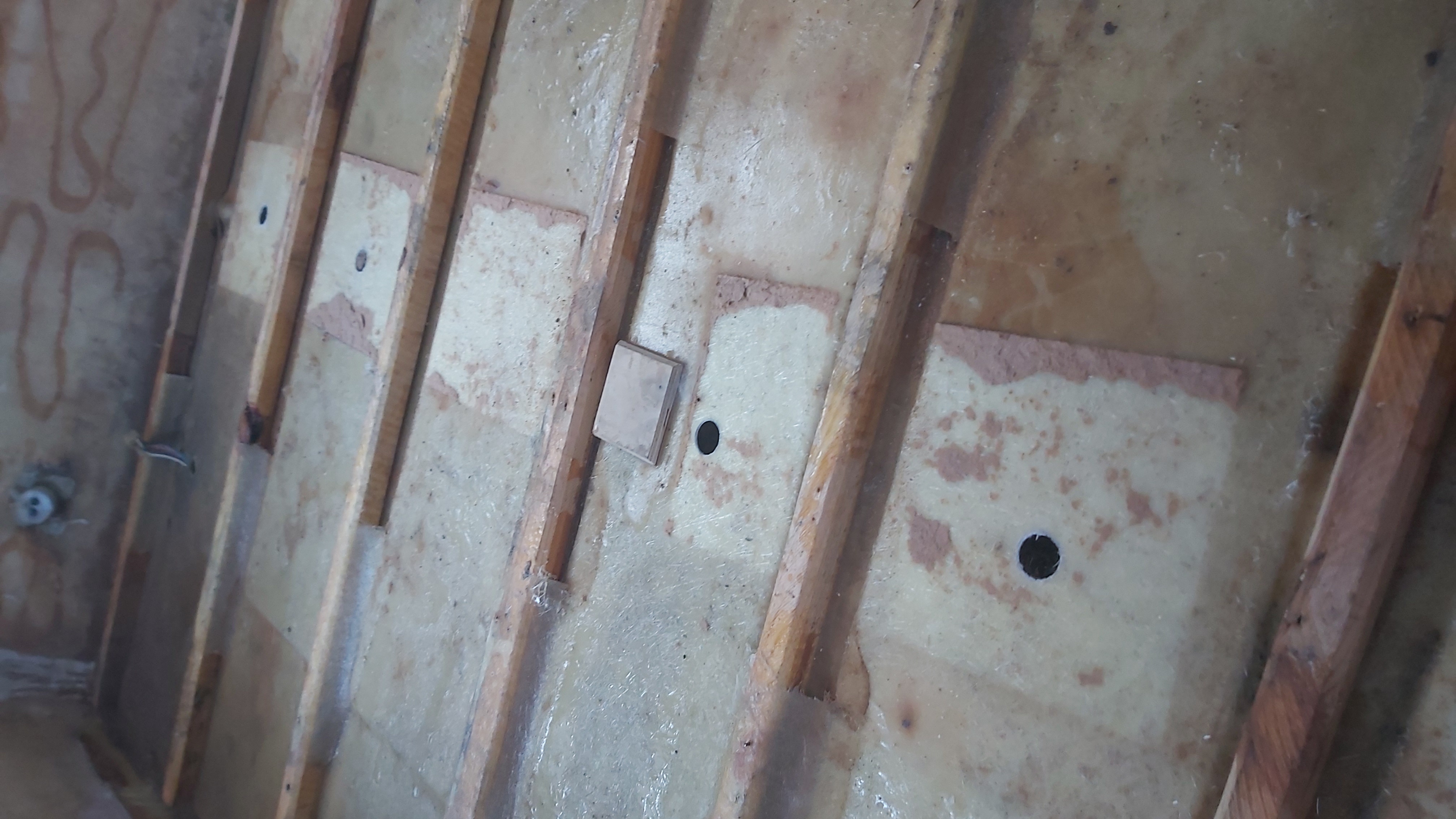

eloziomwaw pisze:
andslu58 pisze:Rezonans - robi się coraz ciekawiej. Myślę, że lepsza od paździerza będzie gąbka akustyczna taka jaką się wygłusza studia dźwiękowe. Powinna lepiej wygłuszyć niż nasiąknięta wodą paździerz! No! No! Z zapartym tchem będę czekał na kolejne odkrywcze teorie. Toż to lepsze niż powieści kryminalne. Trzyma w napięciu że... ho,ho!
No ale w końcu to przyczepa pierwszego kontaktu :mrgreen: Przepraszam za offtopa ale naprawdę nie mogę się powstrzymać.

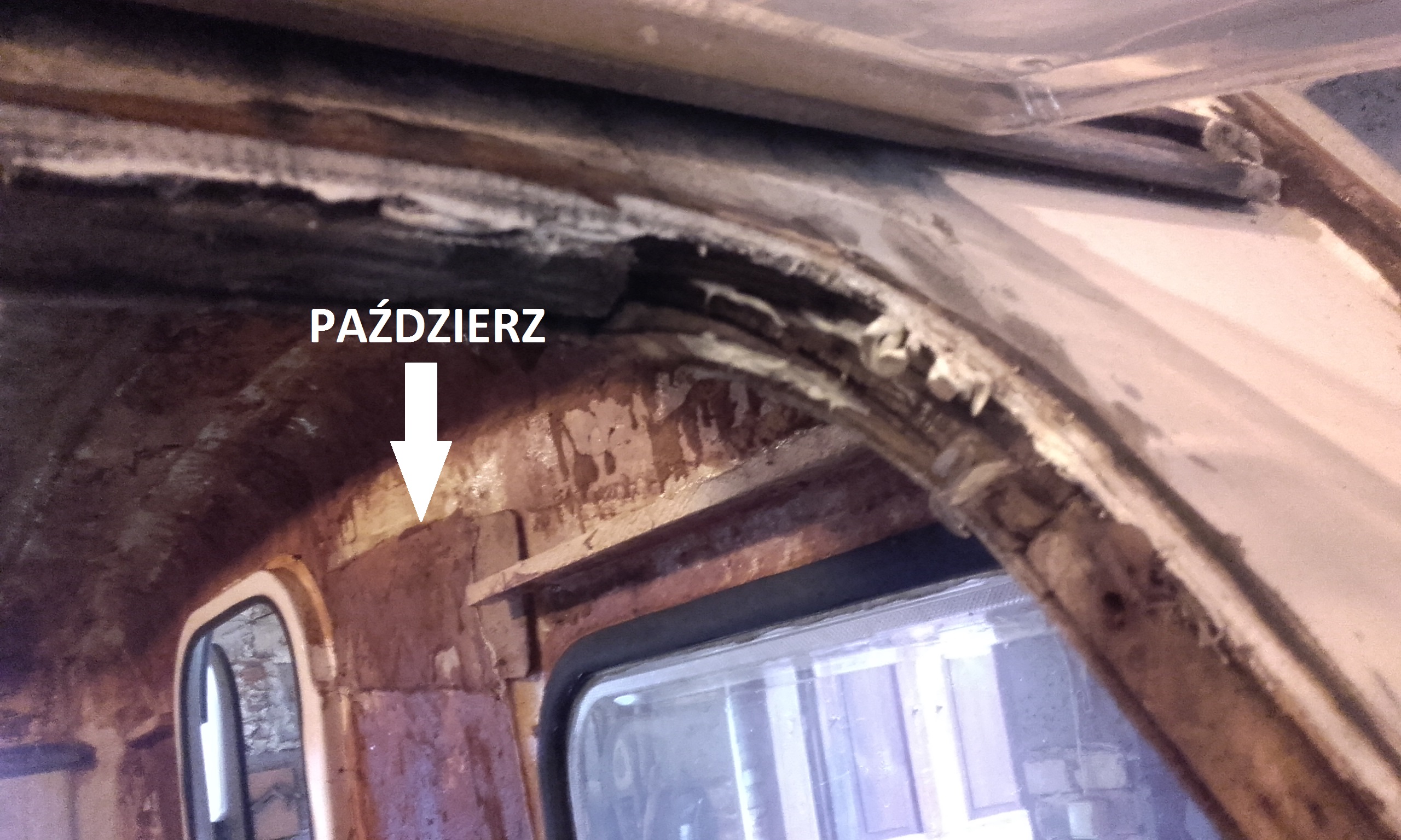

Jak taki bystry jesteś to do czego służy ten paździerz?
chyba po to jest to forum żeby móc zasięgnąć porady itp. a jak na razie to jeszcze nikt się nie wypowiedział po co jest to wsadzone pod podłogą...
Panowie wyluzujcie....
Dla ostudzenia atmosfery odpowiadam: ten "paździerz" wkładali w miejsca narażone na drgania podczas jazdy i takie, w których np. meble dotykają laminatu. Takie wstawki znajdziesz np w ence za szafą do góry.
To "patent", który ma wzmacniać konstrukcję i zapobiegać pękaniu laminatu.
Nie ma reguły gdzie to było. Prawdopodobnie wklejali tam, gdzie po wyjściu laminatu z formy uznali za stosowne.
Dziękuję za rzetelną odpowiedź, u mnie pod podłogą w każdej przestrzeni między kantówkami był na środku przyklejony kwadratowy kawałek takiej płyty, wszystkie w jednym rzędzie, dziwne to ale 30 lat temu pewnie mieli jeszcze dziwniejsze pateny z racji ograniczeń materiałowych.

Ja widziałem w dwóch enkach takie cudo i po środku pomiedzy kantówkami. Wywnioskowałem że w jakimś stopniu ma to usztywniać sklejkę na podłodze niwelując ciężar np ludzia w środku i przenosząc go na laminat.

Taki paździerz był w mojej zapiekance obok drzwi, na wysokości górnej półki w szafie.

U mnie też jest taki wynalazek, widać kładli te paździerze wszędzie :lol:
Ciekawe czy można go dokupić w Niewiadowie jako część zamienną? :lol:

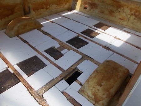

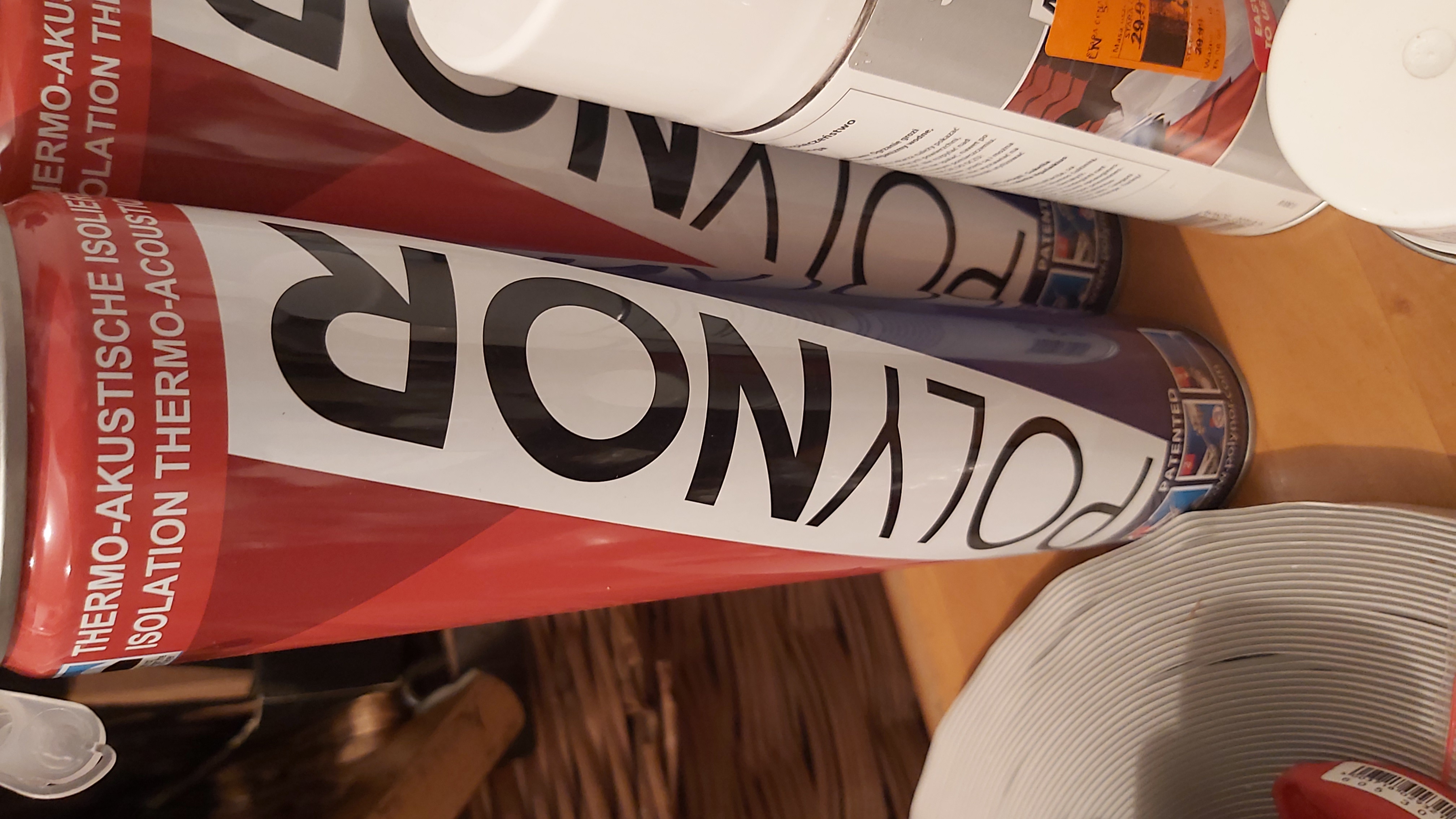

Próbował ktoś izolować ściany przyczepki pianą natryskową?
Dostałem wraz z przyczepą kilka puszek i chyba spróbuję.

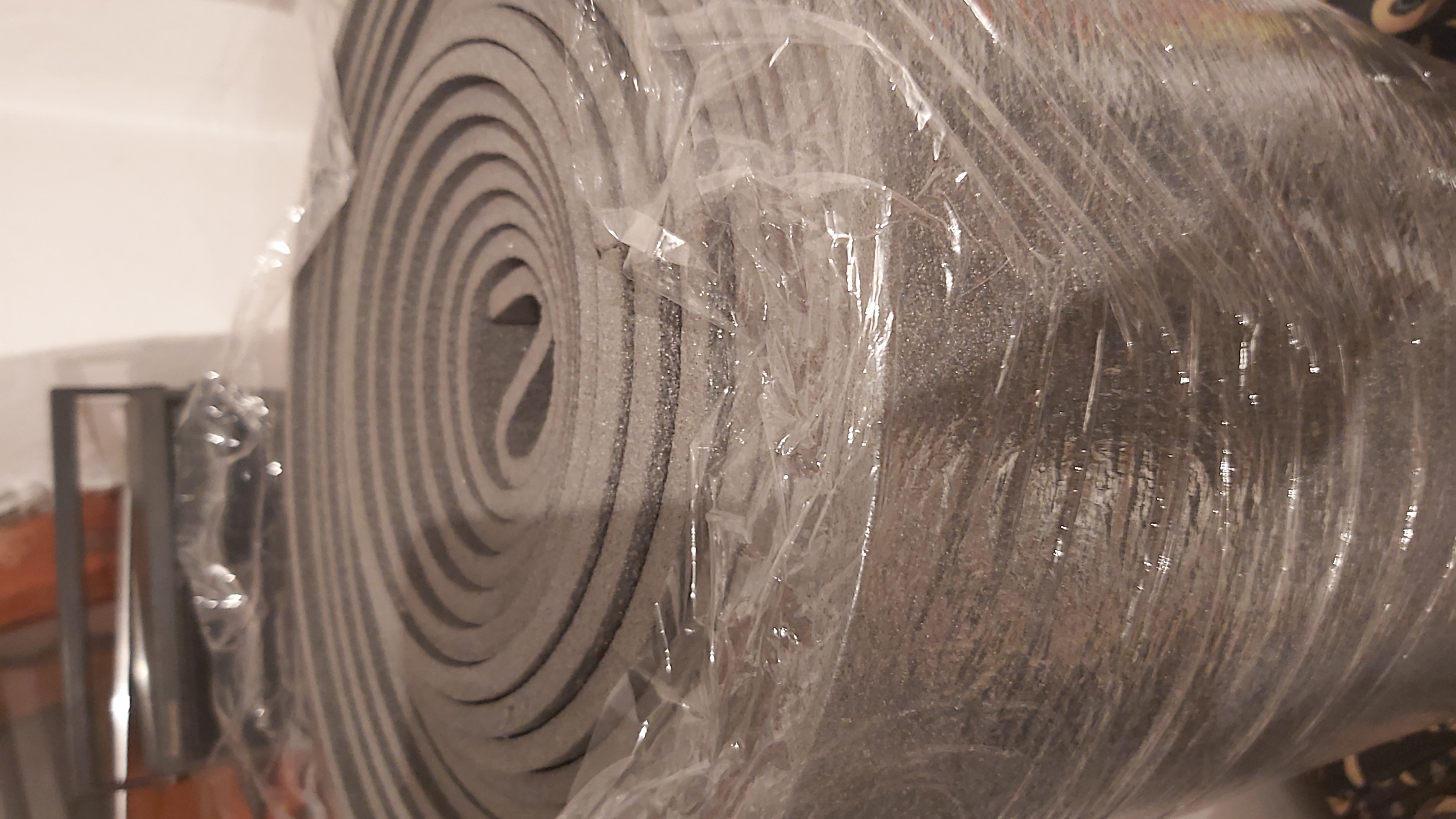

Mam też taką gąbkę, to na podłogę i sufit chyba będzie ok.

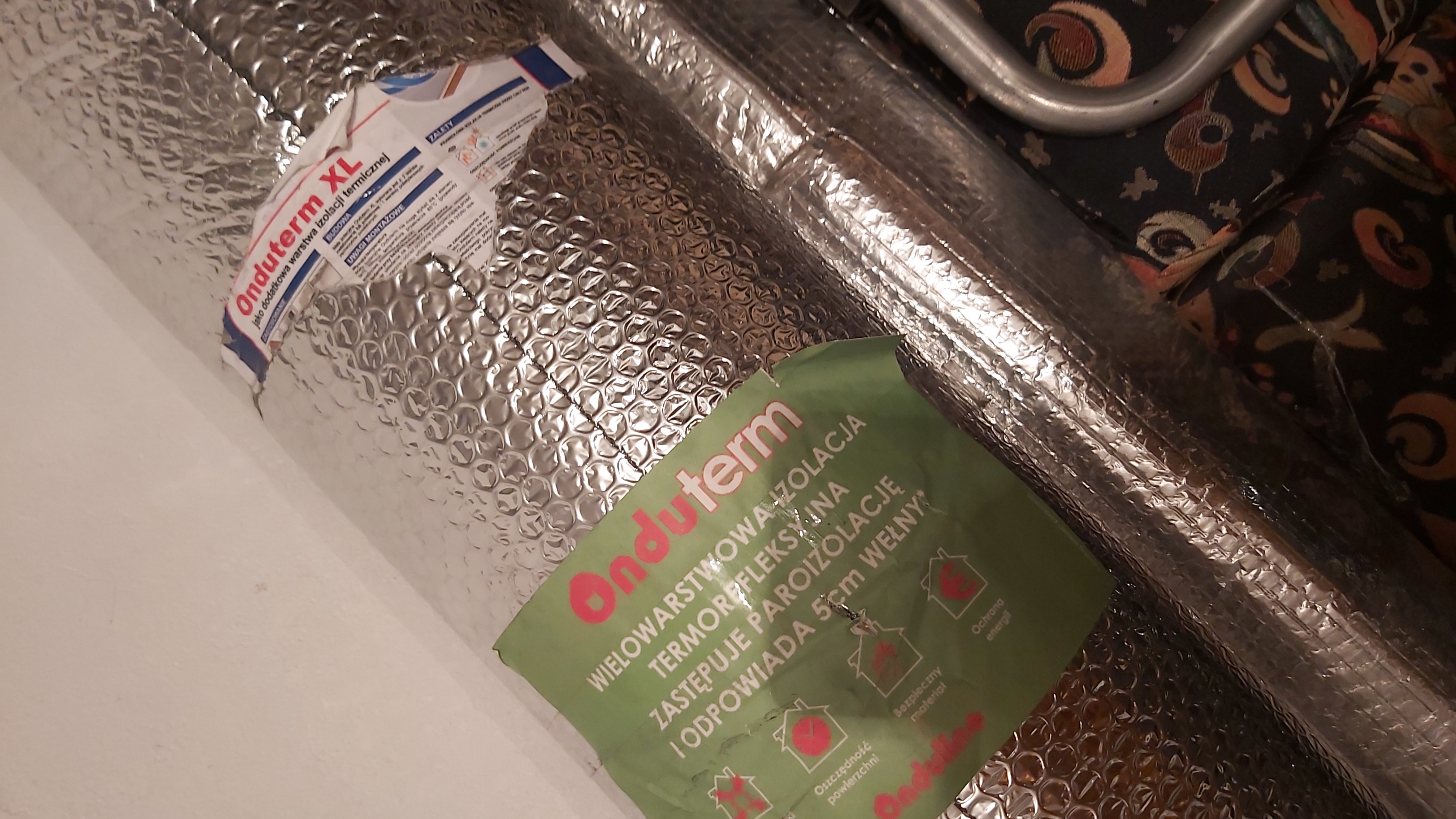

A tej folii alu z komórkami wypełnionym powietrzem to chyba już nie użyję bo nie ma gdzie.

Miron EZD pisze:U mnie też jest taki wynalazek, widać kładli te paździerze wszędzie :lol:
Ja mam właśnie w tym samym miejscu.

To jest konieczne, jak zauważyliście występuje w miejscu gdzie jest zamontowana szafa. Wzmocnienie bo w tych miejscach pękał laminat, u mnie i tak były pajączki:
To co by było jakby nie to profesjonalne paździerzowe wzmocnienie?

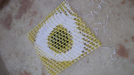

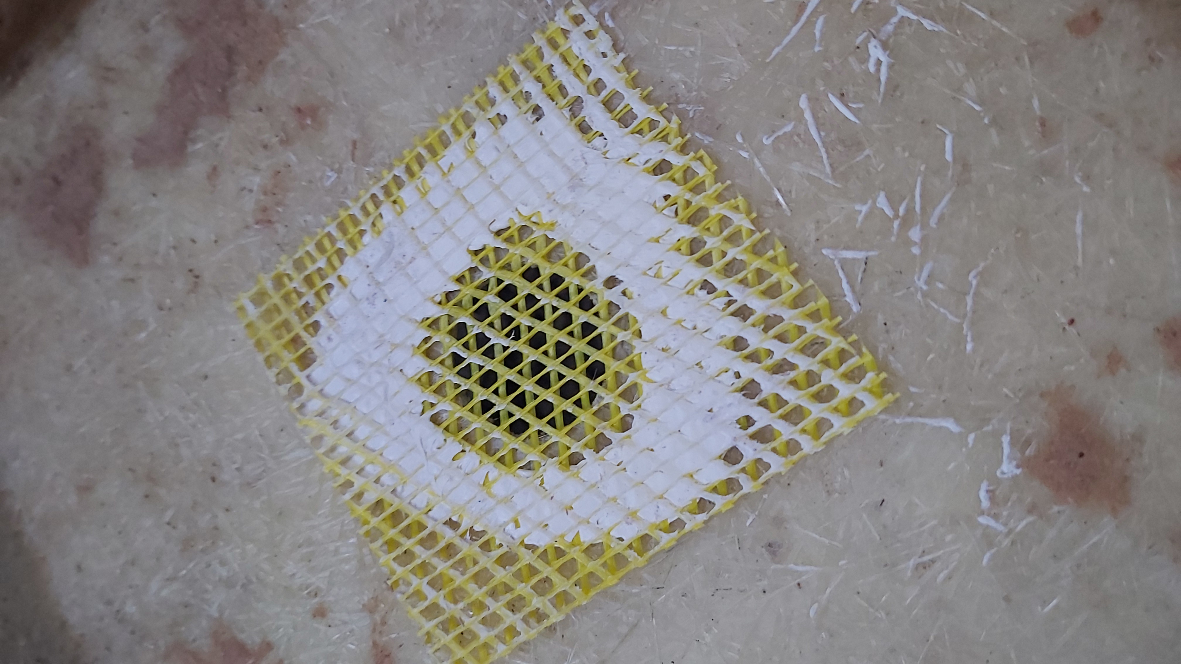

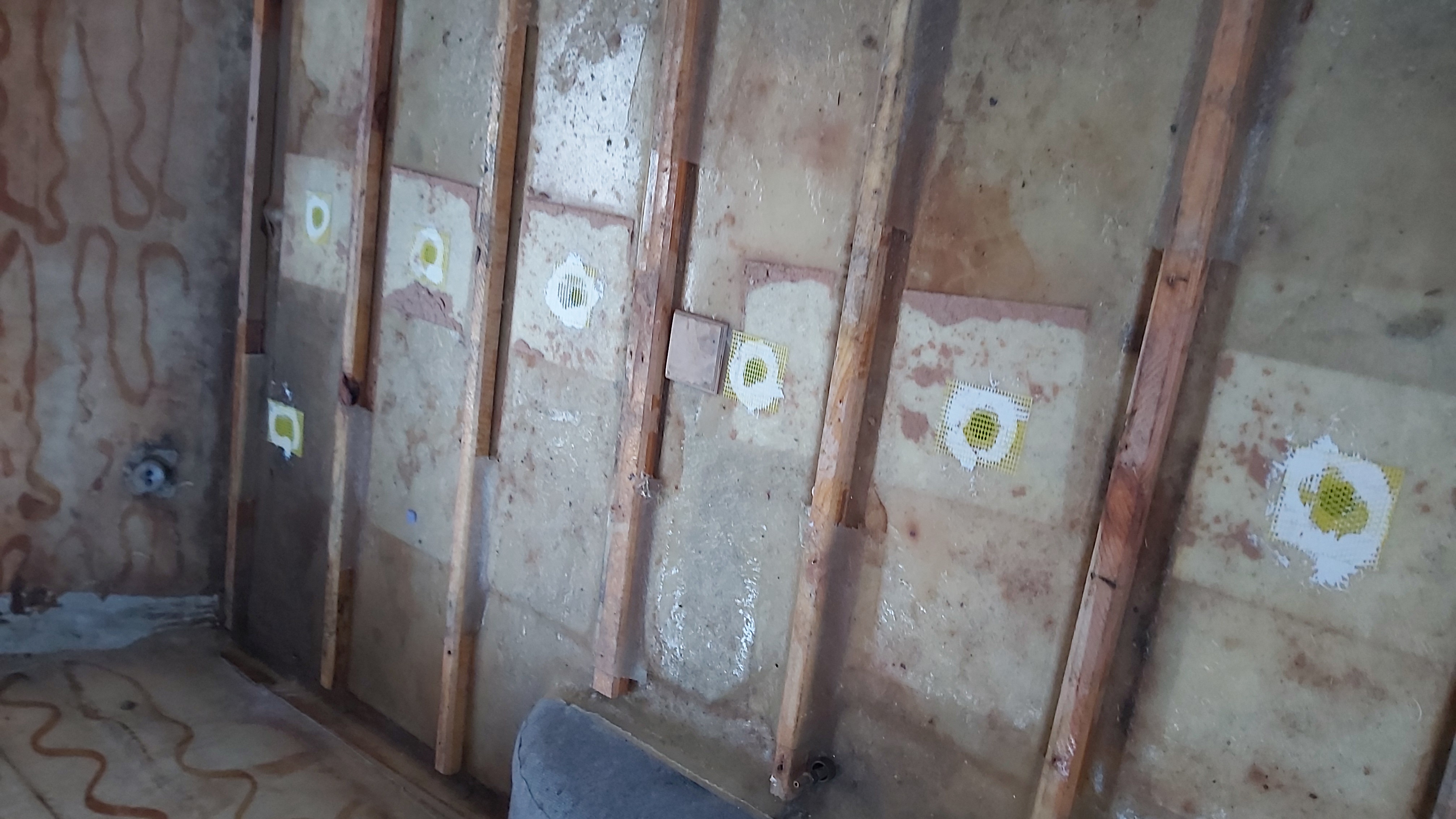

Problem wentylacji pod podłogą rozwiązałem w ten sposób...

Nie sądzę aby tam był jakikolwiek problem. My generalnie podłogę docieplamy aby Damy miały ciepło w stópki :D Więc robienie sita z podłogi aby hulał tam wiatr jest wysoce niepożądane. Zgodnie z fanklubową regułą "każdy robi pod siebie ".

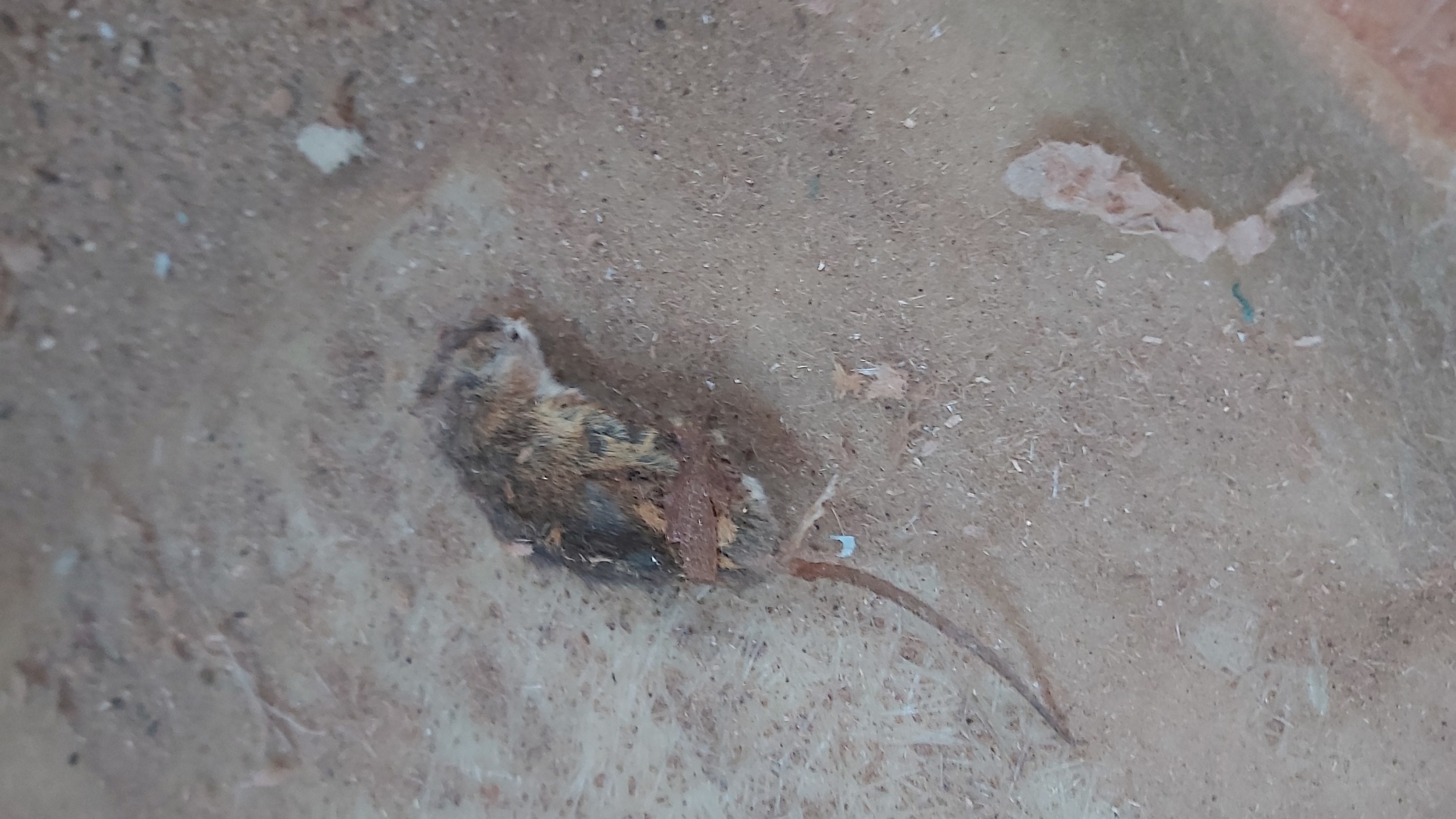

Wszyscy twierdzą, że podłoga musi mieć przewiew i powinna być szczelina między ścianami a podłogą, a ja chcę ją zapianować z powodu nie przedostawania się do środka nieproszonych gości jak na foto. W zamian za to zrobiłem wentylację w ten sposób, izolacja będzie na podłodze z folii alu i gąbki (foto parę postów wcześniej).

I sądzisz, że mysz nie poradzi sobie z siatką plastikową? Optymista!
eloziomwaw
Re: Remont Enki Tomka, pierwszy kontakt z przyczepą
Postautor: eloziomwaw » środa, 5 lut 2020, 18:25
Sądzę, że nie będą miały czego tam szukać dzięki izolacji kabiny od podłogi pianą, laminatem i izolacją ścian wraz z wykładziną. Poza tym w każdej przyczepie są otwory techniczne na przewody, gaz czy wodę.
