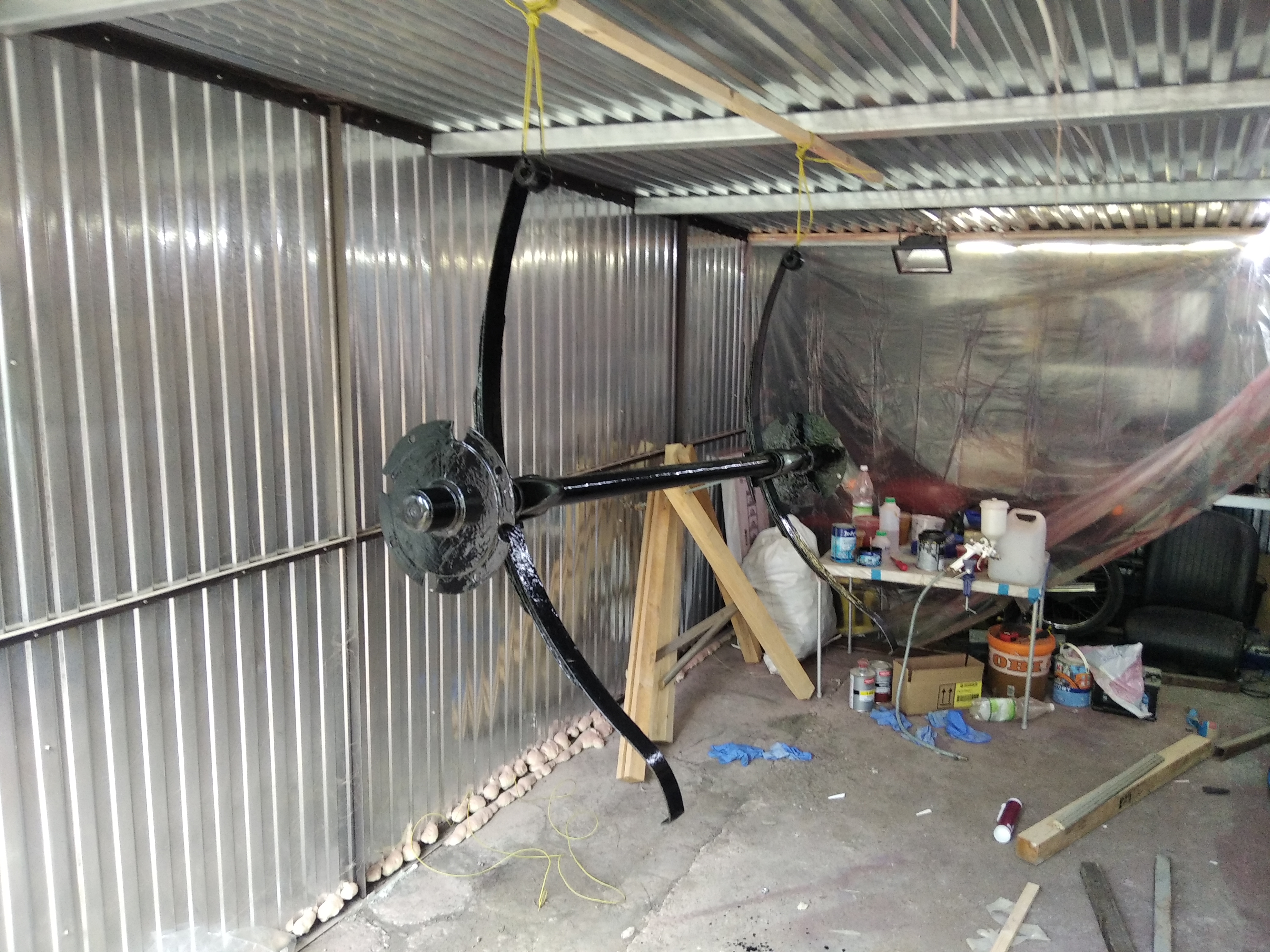

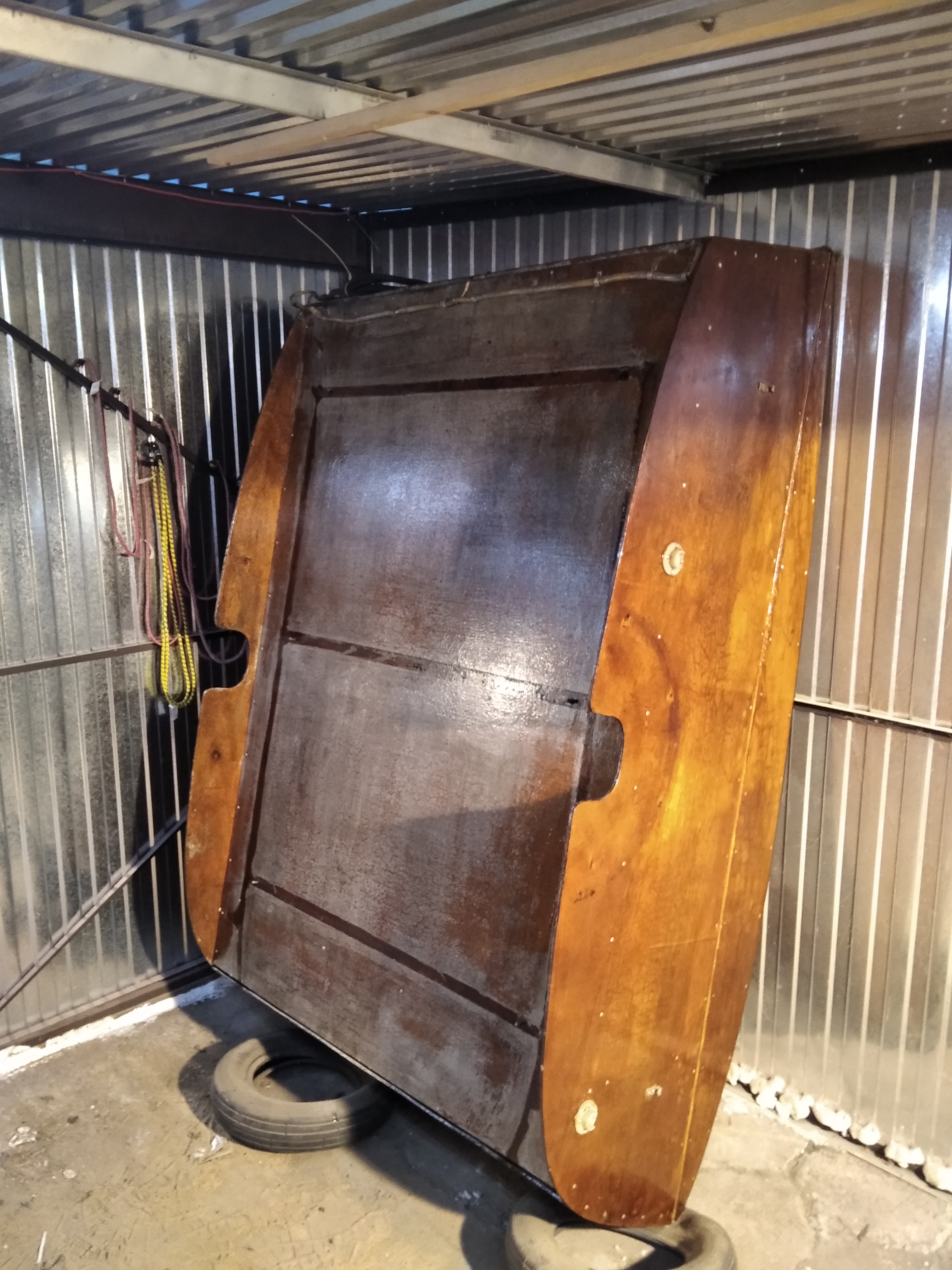

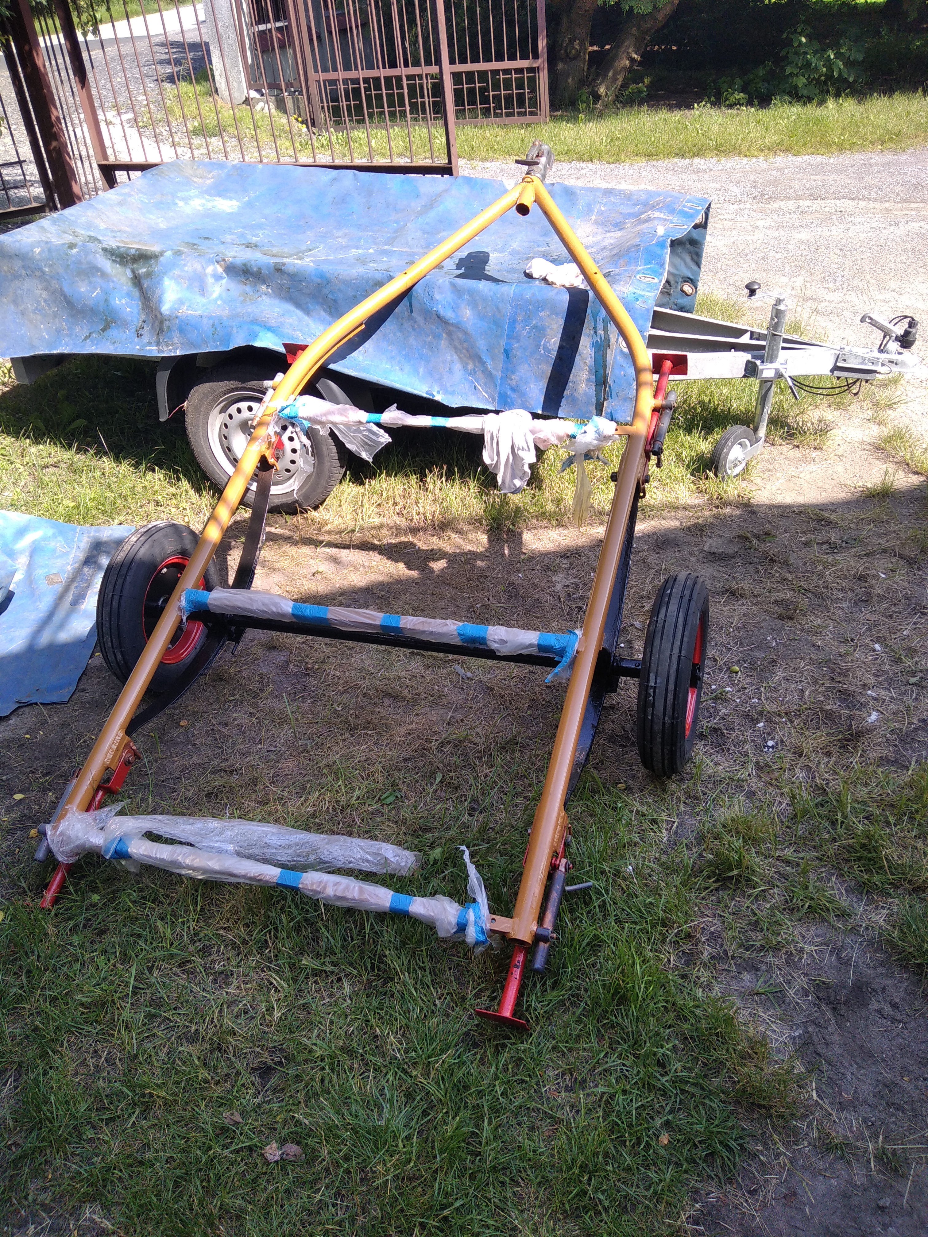

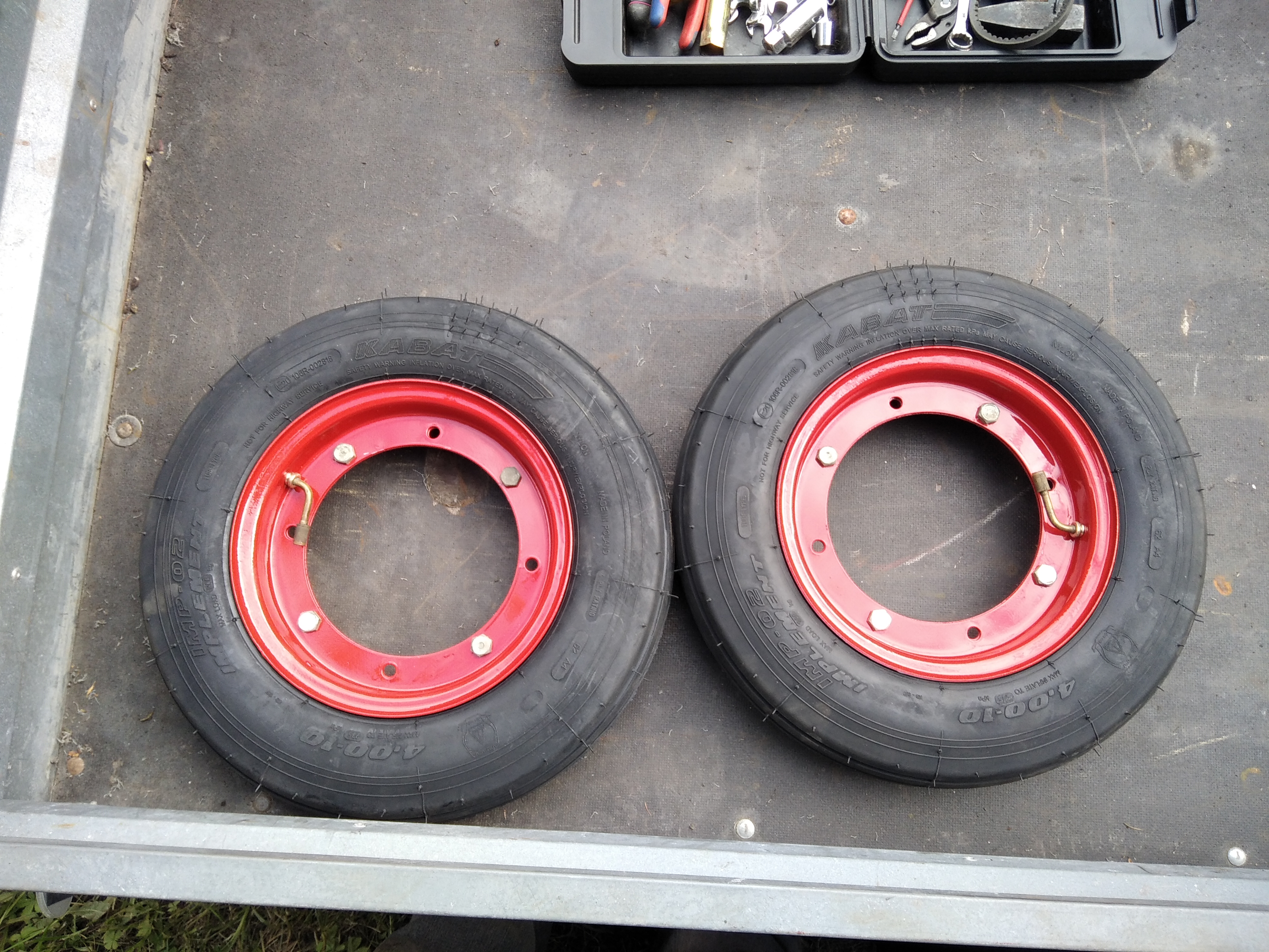

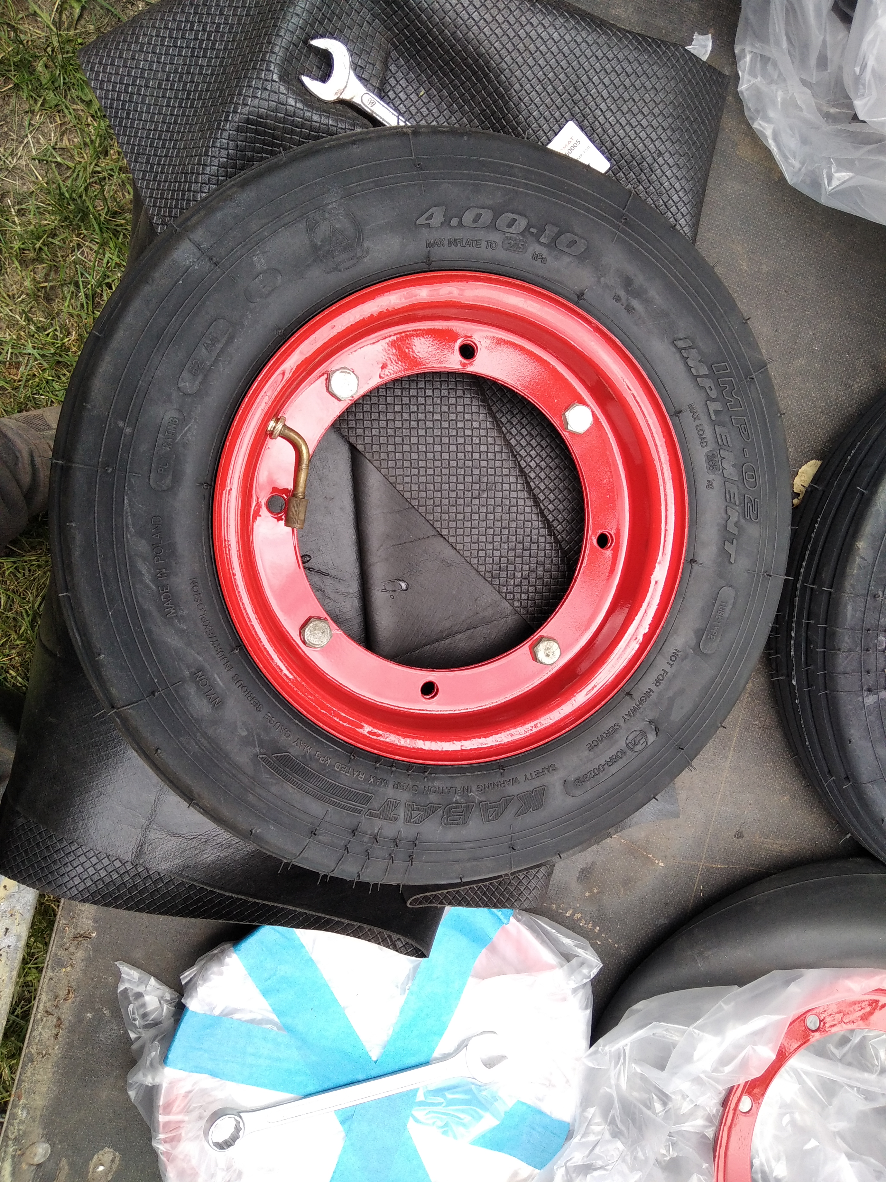

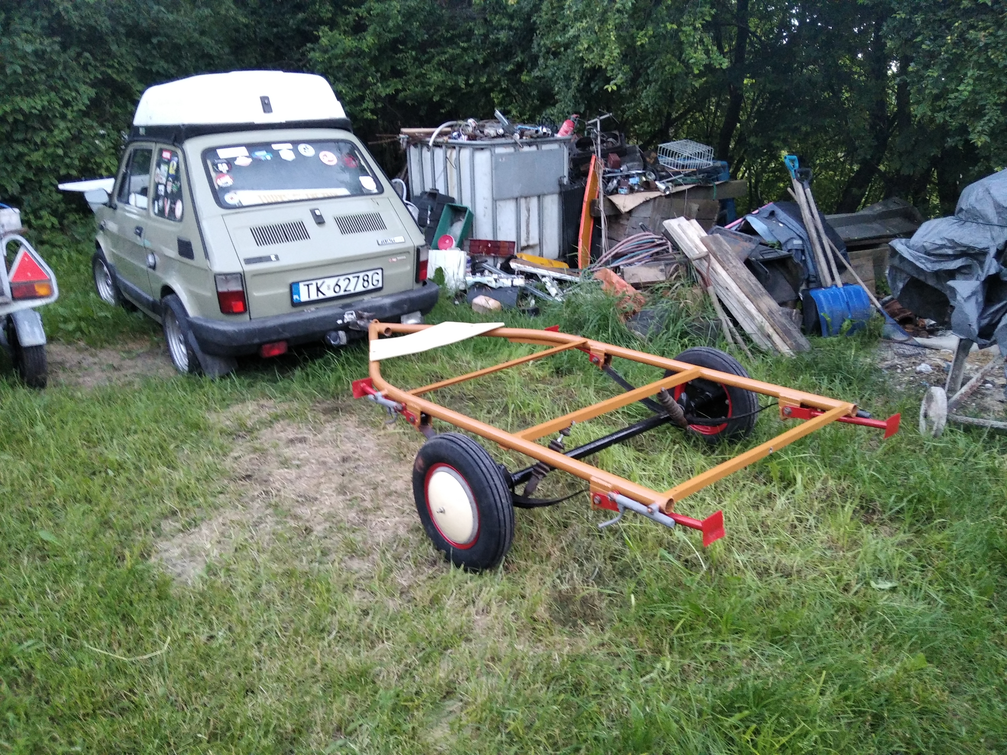

Remontu ciąg dalszy. Ośka zregenerowana i odmalowana, koła poskładane. Wczoraj rama zalana w środku Fluidolem, poskładana do kupy i spód budy pomalowany. Jeszcze chwila i można ruszać.

Będzie czad, dawaj dalej :)

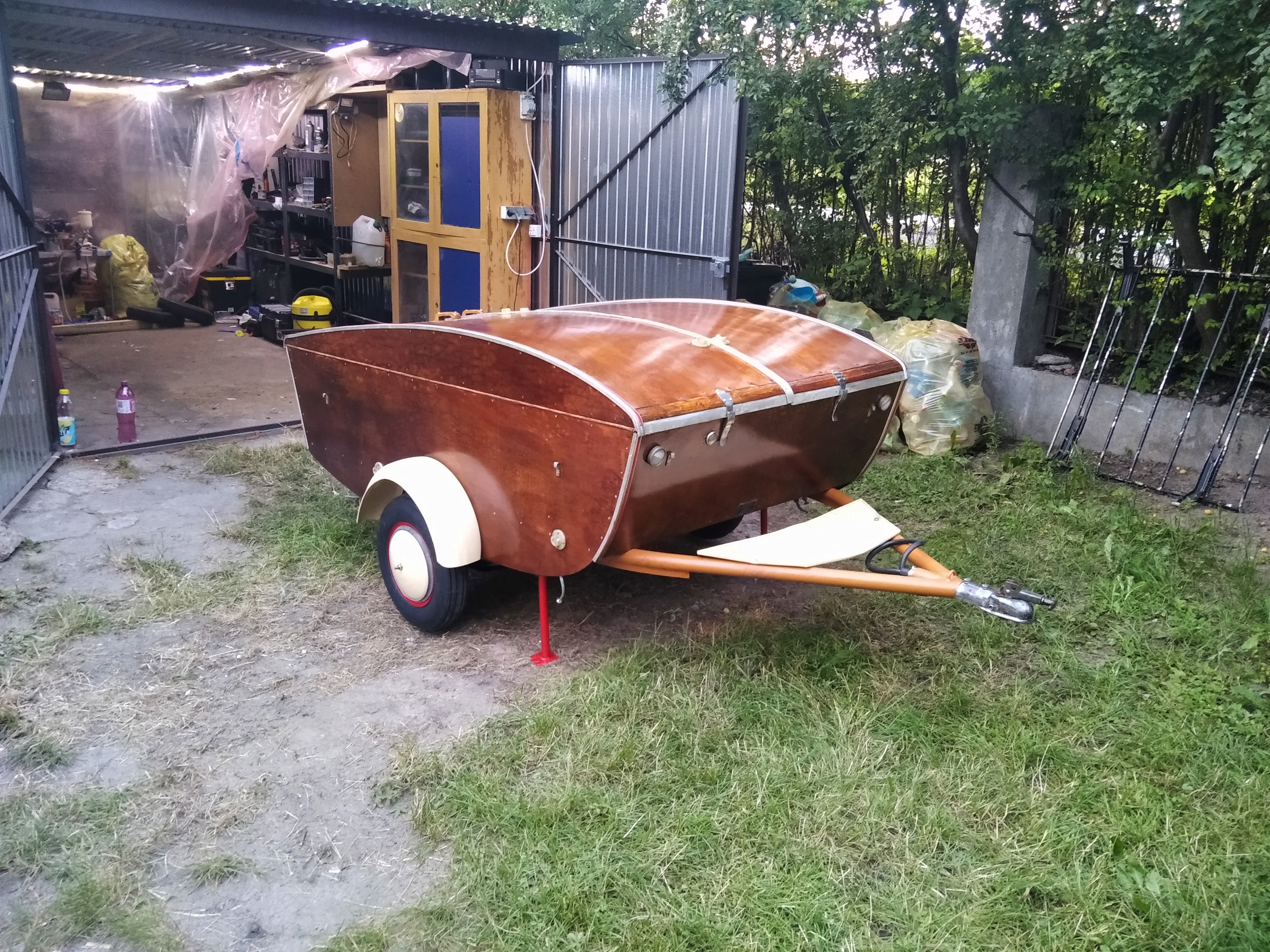

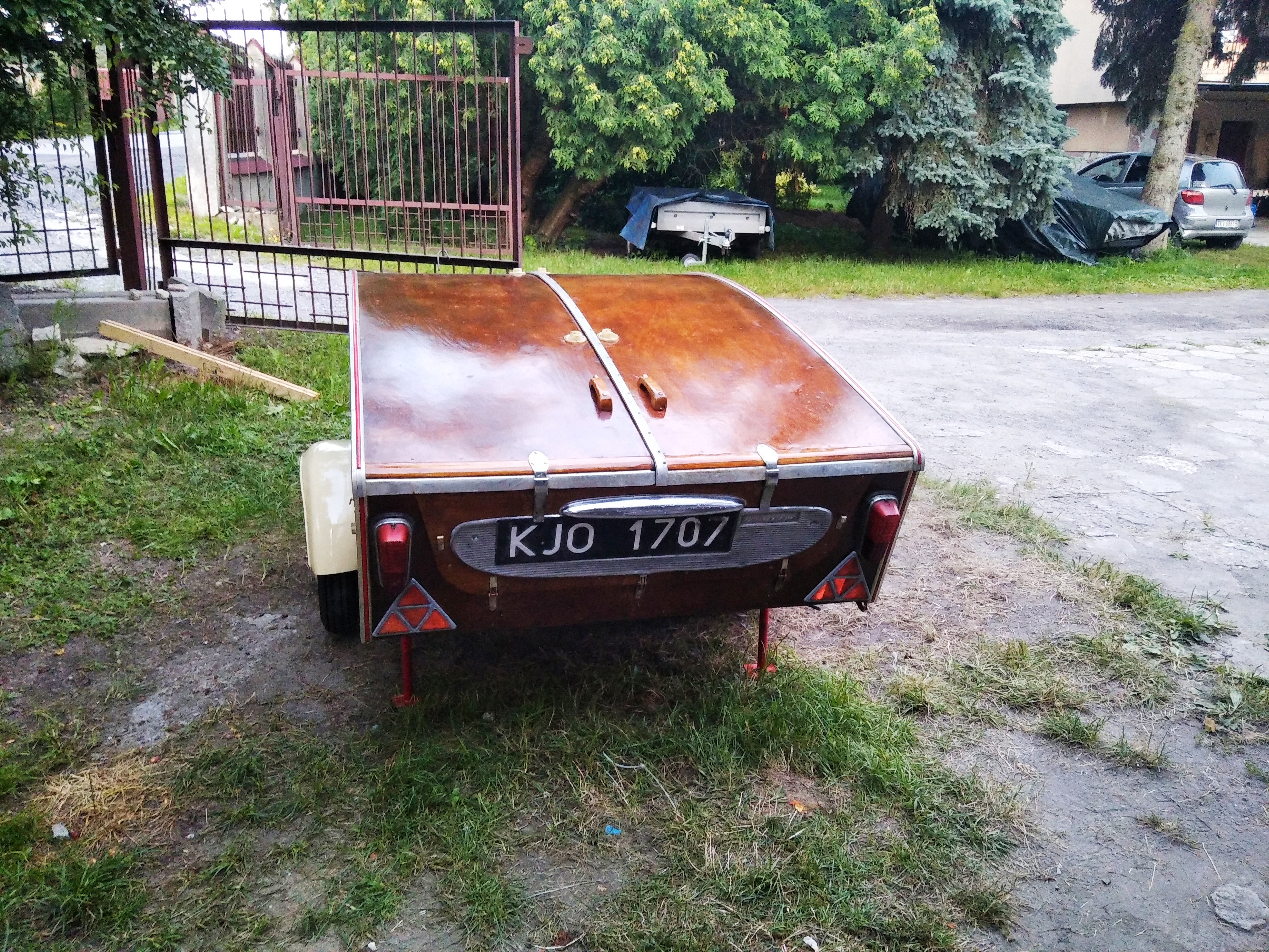

Prawie skończona, jeszcze delikatne poprawki ale to już po powrocie z wakacji.

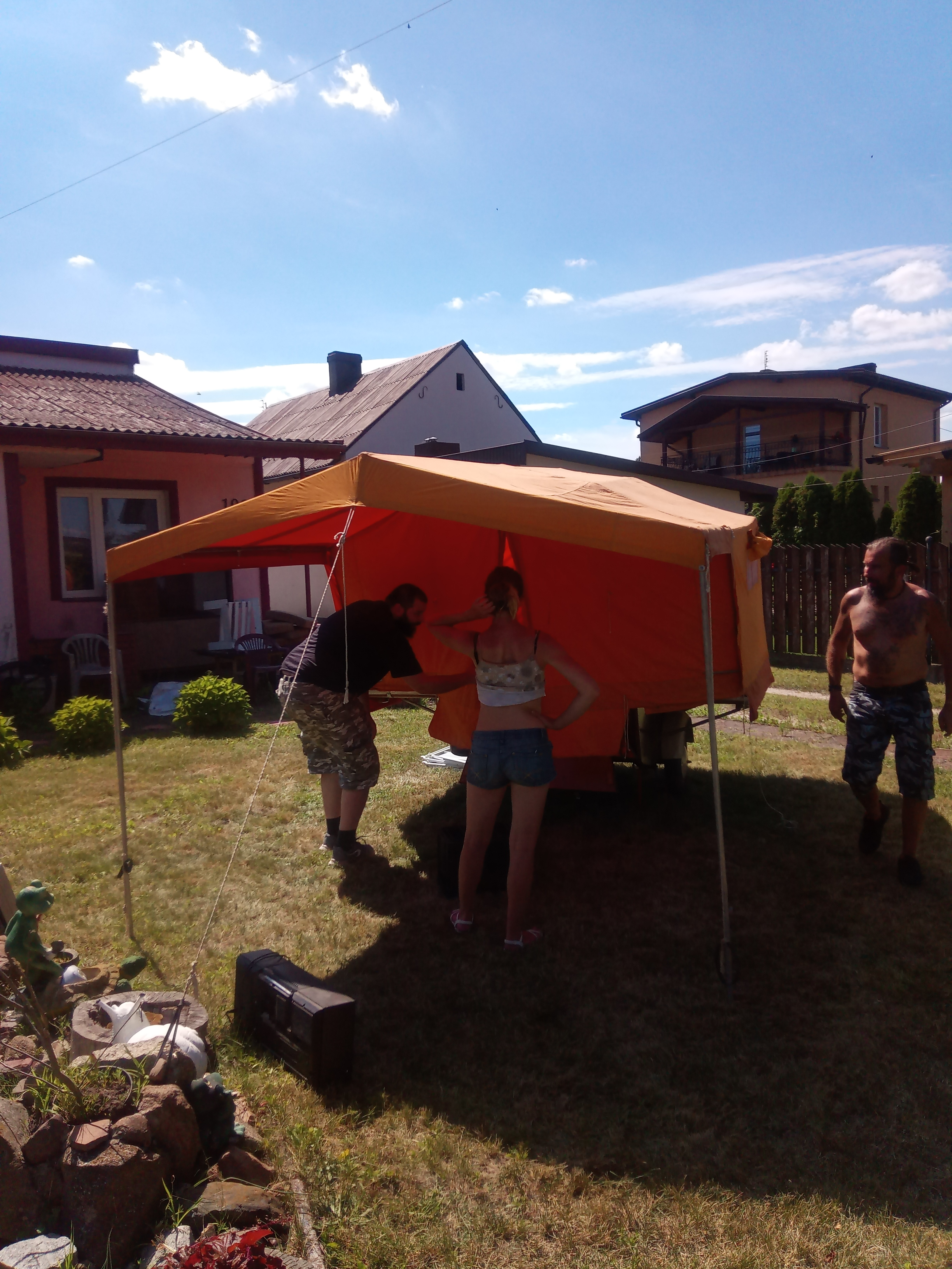

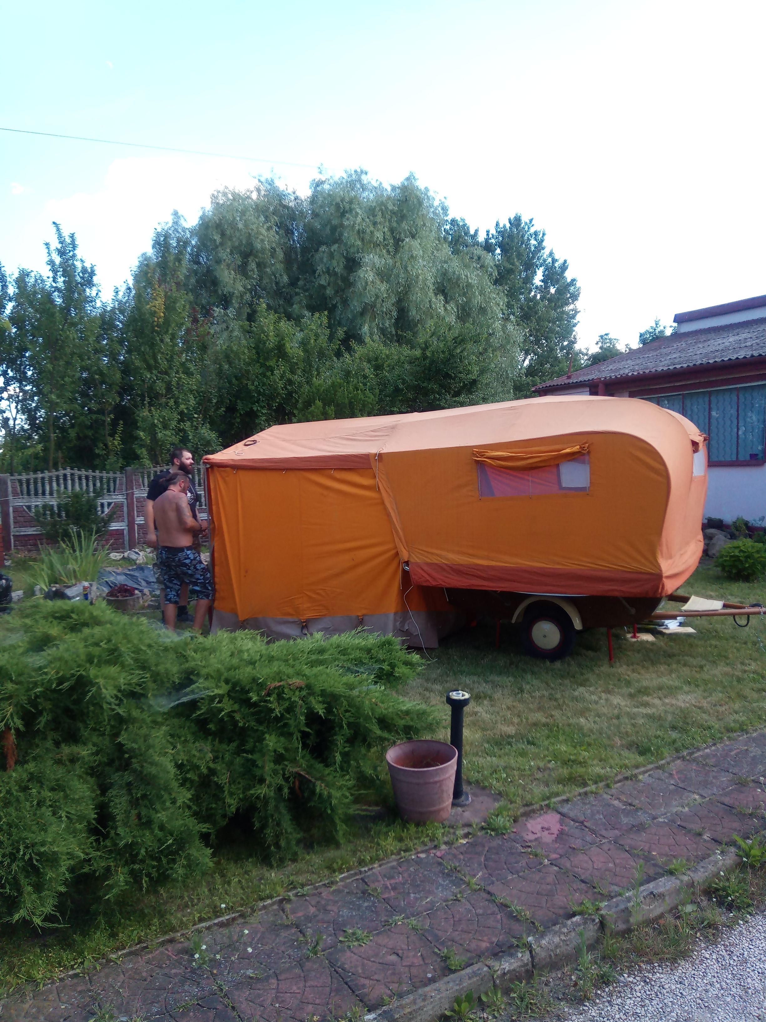

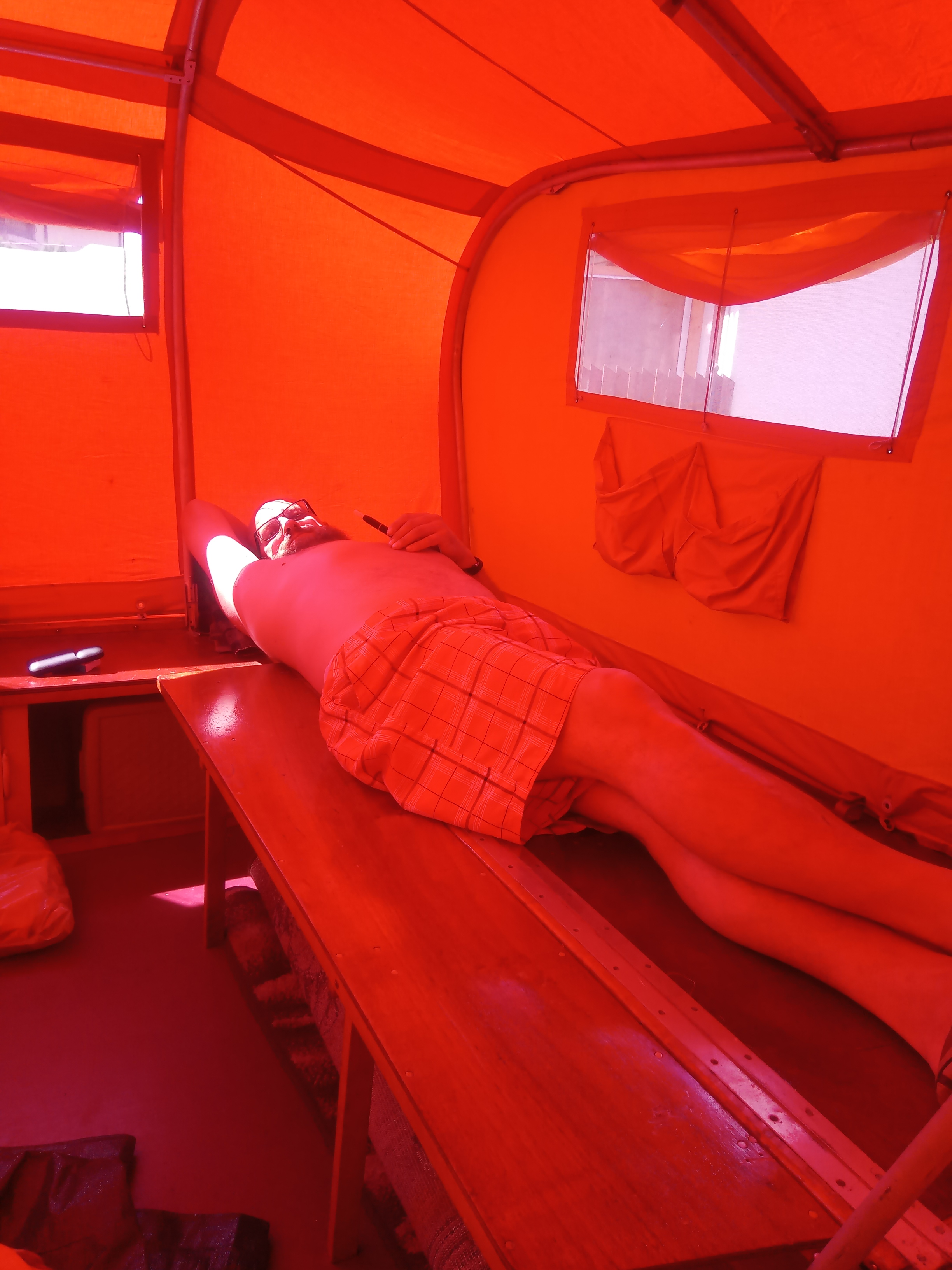

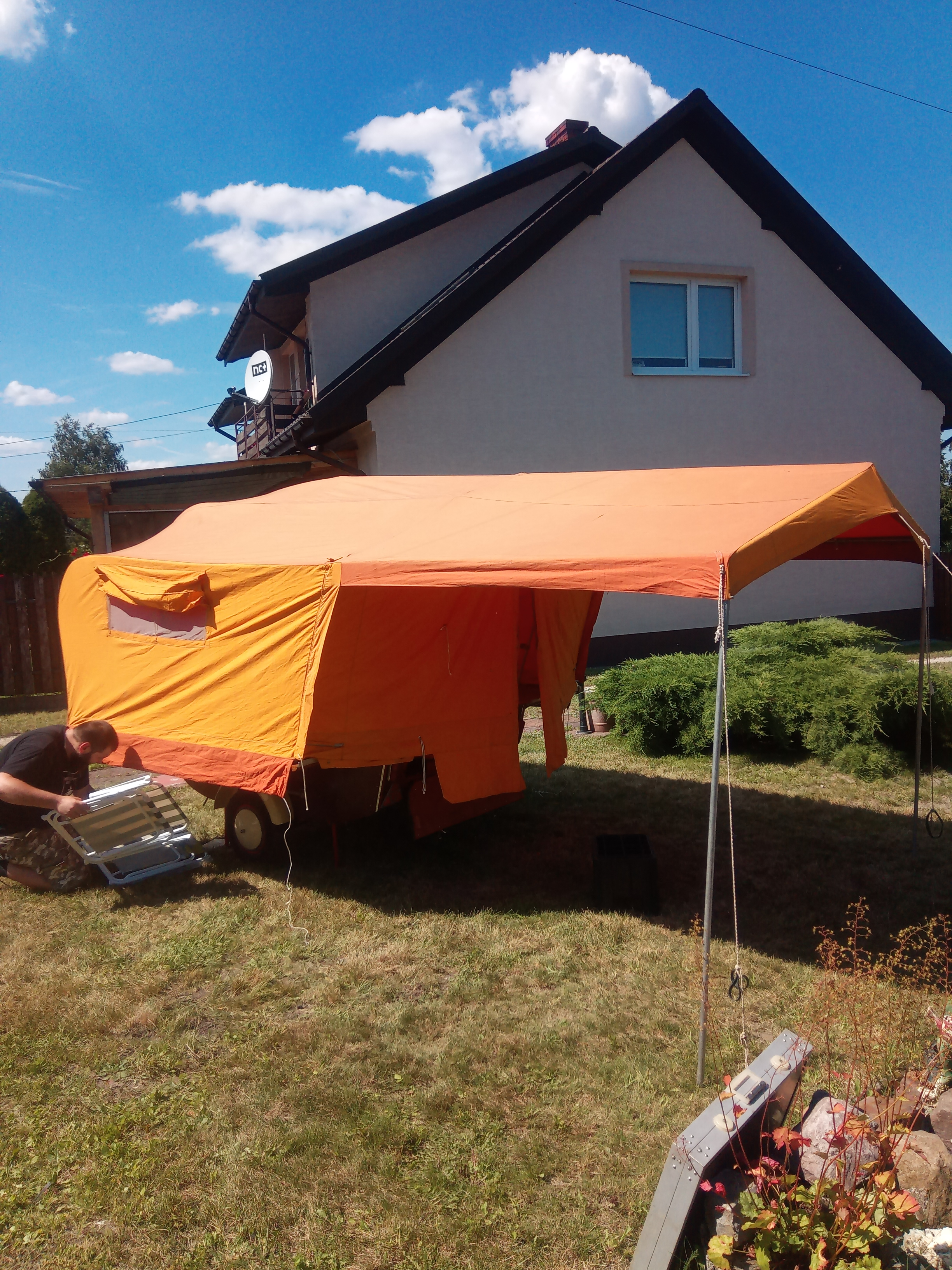

Próba generalna, i reanimacja suwaków. Udana!!!

Bajka!!! Też bym taką chciał, byłaby w sam raz do skarpety.

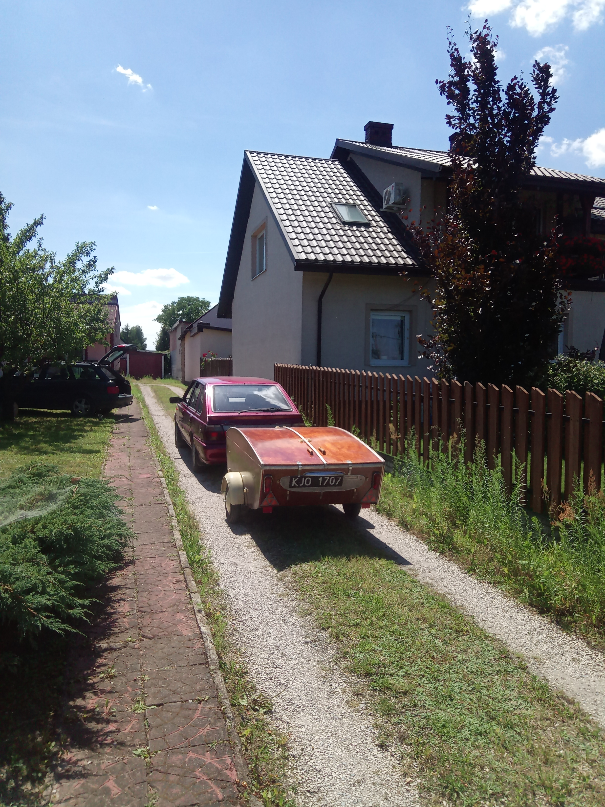

Postautor: dovers_ck » niedziela, 26 lip 2020, 22:57
Dzięki wielkie panowie za pomoc, gdyby nie wy to wyjazd w góry byłby zagrożony :) , teraz wiadomo że na 100% lecimy z nią. Pierwsze 100km zrobione, prowadzi się idealnie jak po sznurku a polonez nie czuje jej za bardzo.

Fajna przyczepa i... po rozłożeniu raczej większa od Niewiadki ;-)
Miejsce tez skądś znam... :mrgreen:

Przyczepa sama w sobie klasa. Proszę żeby Kolega się nie gniewał ale nie przyłożono się do drewienka. Restaurację należało zlecić fachowcowi, który zamiast szlifowania wycyklinował by skrzynię ze starych lakierów i przed lakierobejcą zagruntował by powierzchnię epoksydem albo rozcieńczonym lakierem żeby ujednolicić podłoże. Wtedy kolor byłby równy bez takich ciemnych łat, które świadczą o przecierkach i o tym, że było grzebane. Ech te elektronarzędzia... gdyby nie one to walizkę kasy by Kolega za to dostał. Ciekaw jestem jak będzie wyglądała po dwóch latach od remontu.
