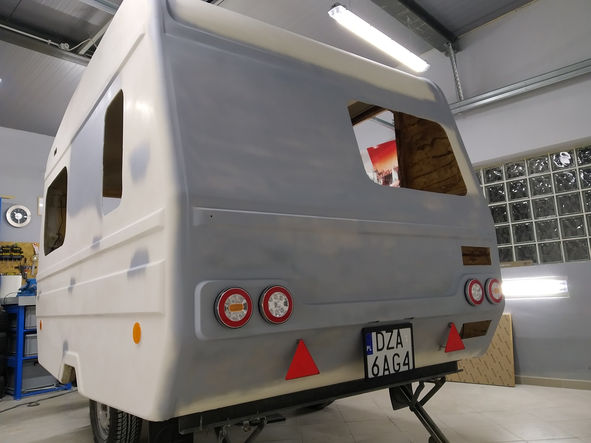

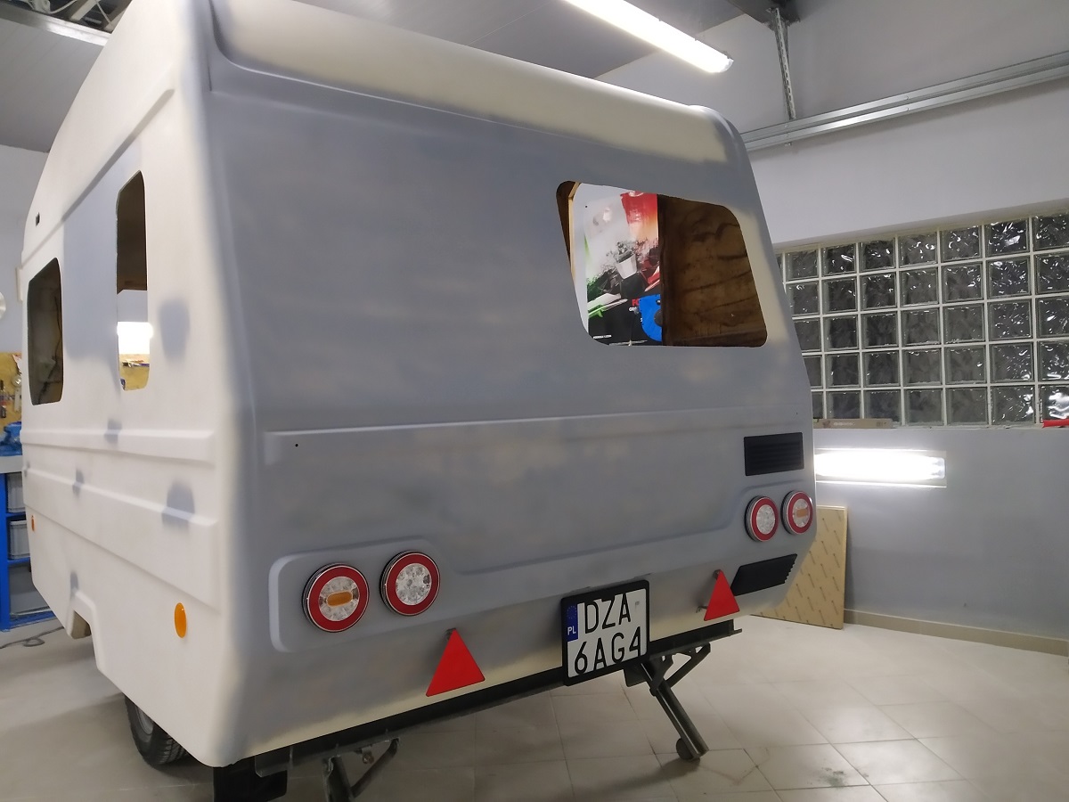

Plan na wczoraj i dzisiaj był taki, żeby wyjść wreszcie ze szpachli i wstępnie prysnąć to epoksydem po szpachlowanych miejscach. Teraz jak przyczepa już nie jest w kolorowe łaty wreszcie widać jak wyglądają miejsca po likwidacji otworów okiennych. Generalnie jestem zadowolony :)

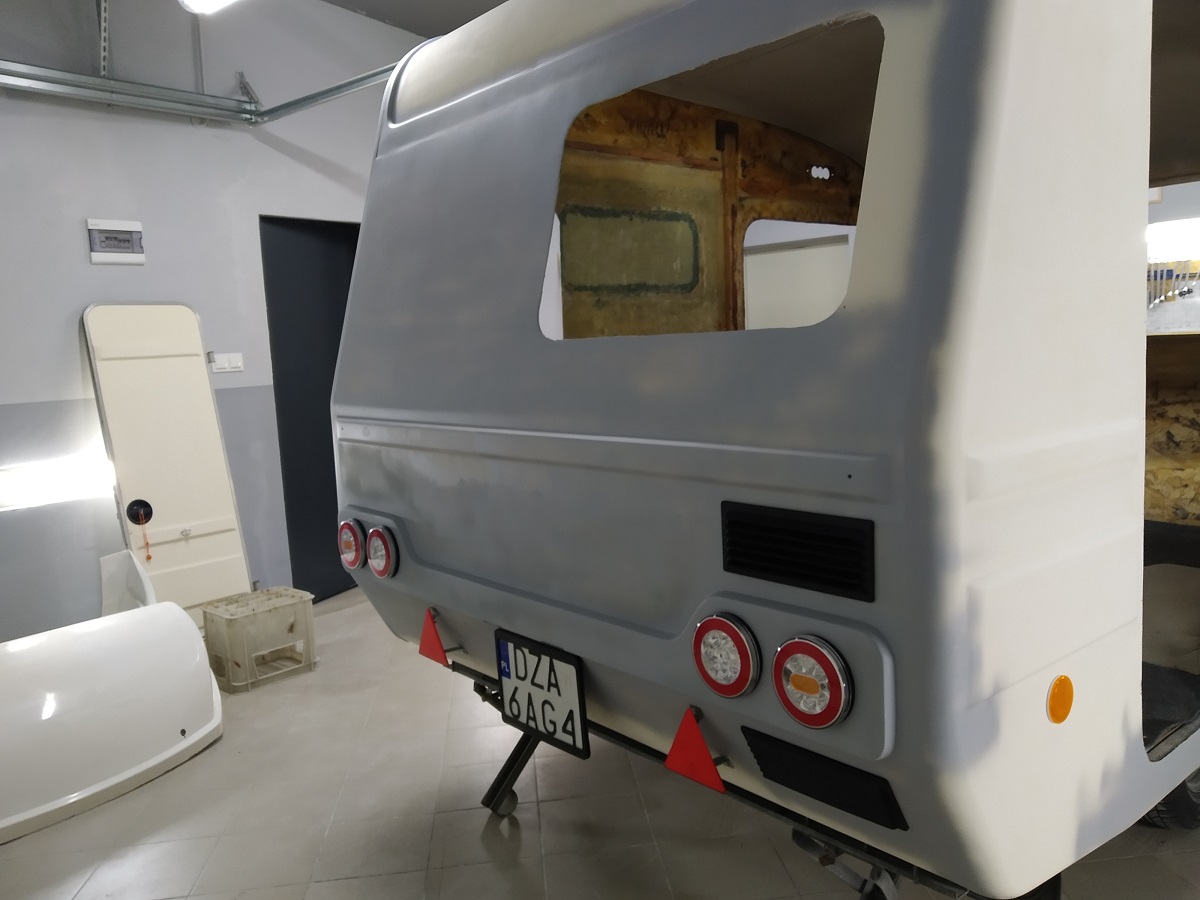

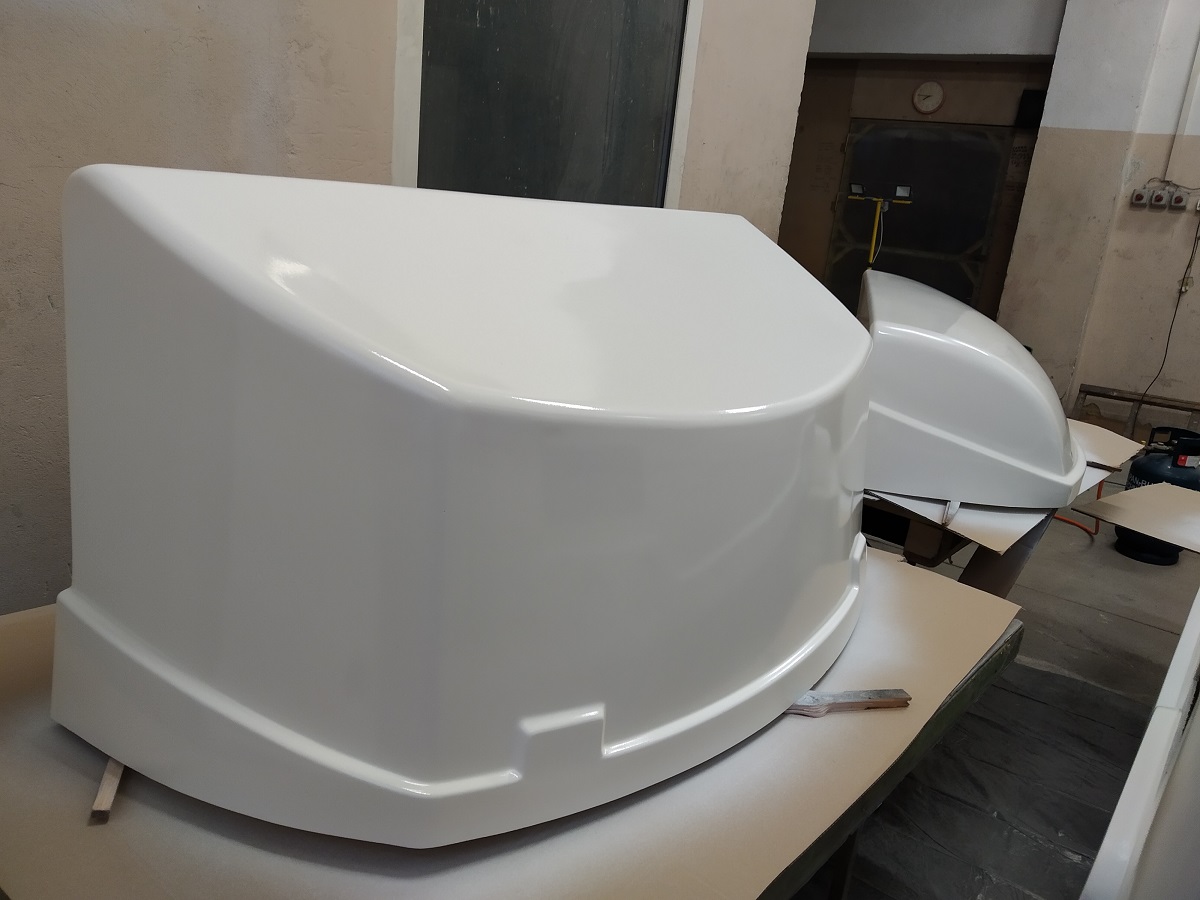

Jako, że planuję ją teraz przetransportować do miejsca gdzie będę ją malował światła, odblaski i tablica musiały wrócić na swoje miejsce. Już widać jak mniej więcej będzie wyglądał tył.
Kolejne kroki będą mocno uzależnione od temperatur, bo hala na której będę malował nie jest ogrzewana. Chciałem ją do Świąt prysnąć, ale czy się uda nie wiem, bo temperatury spadają.
Zobaczymy, w końcu mamy koniec listopada :)

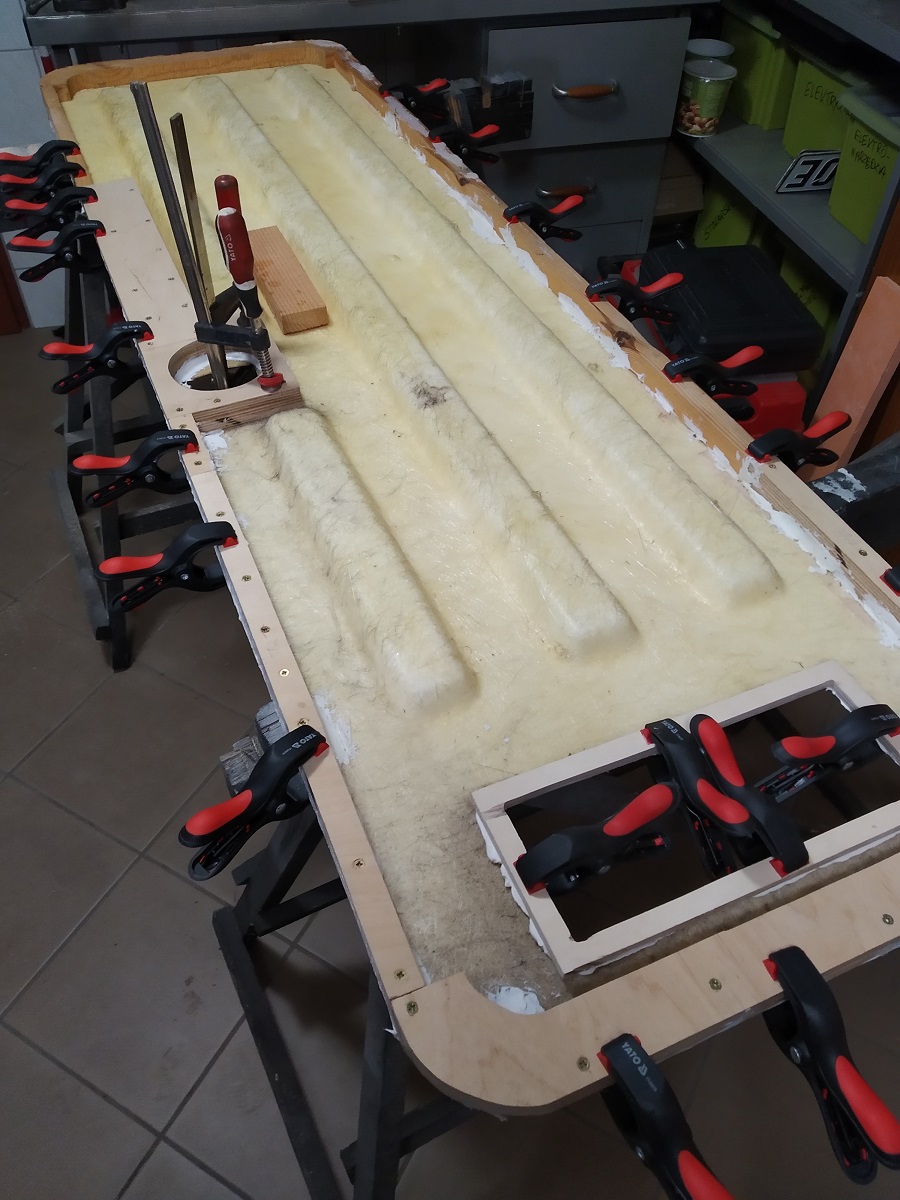

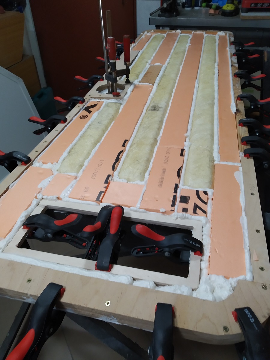

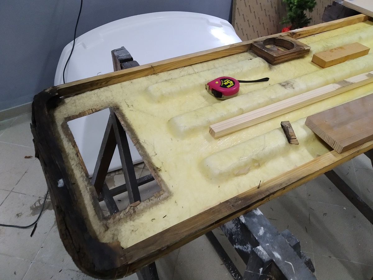

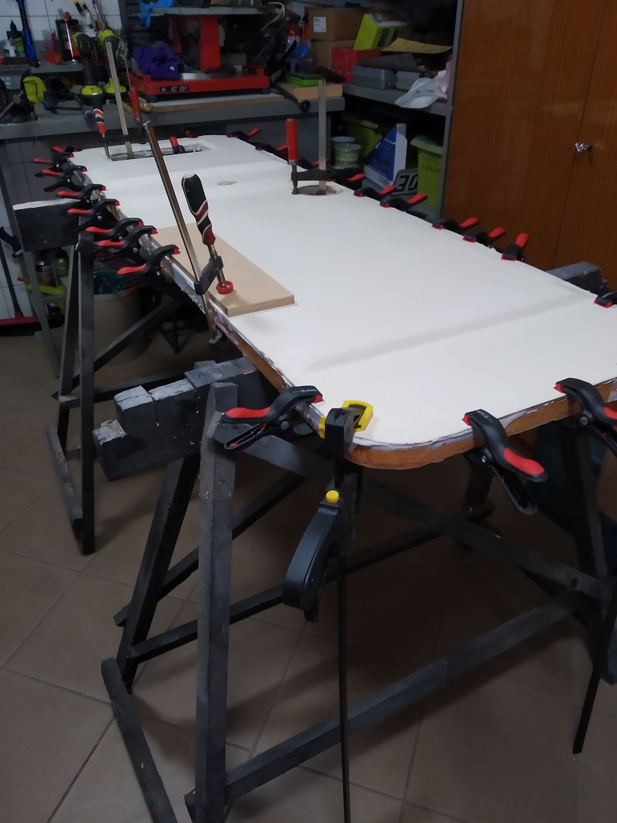

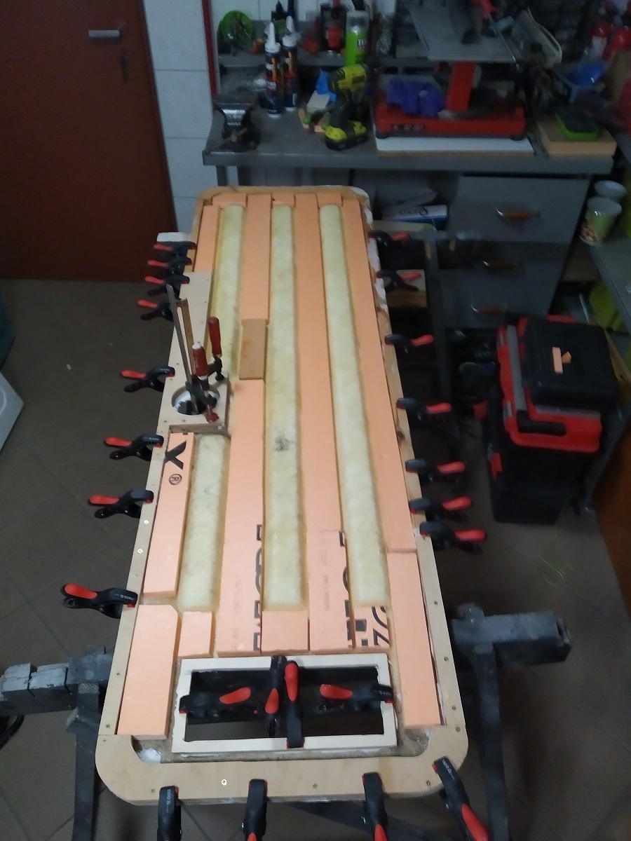

Ja w wolnych chwilach staram się coś strugać wieczorami. Udało mi się zreanimować drzwi do mojej enki, które były w stanie "takim se" i troche je wzmocnić (planuje dołożenie jakiegoś dodatkoweo zamknięcia nad oryginalnym zamkiem).
Dodatkowo dołożyłem "ocieplenie" (głównie chodziło mi o wypełnienie pustych przestrzeni). Drzwi odzyskały dawną sztywność i fason ;)

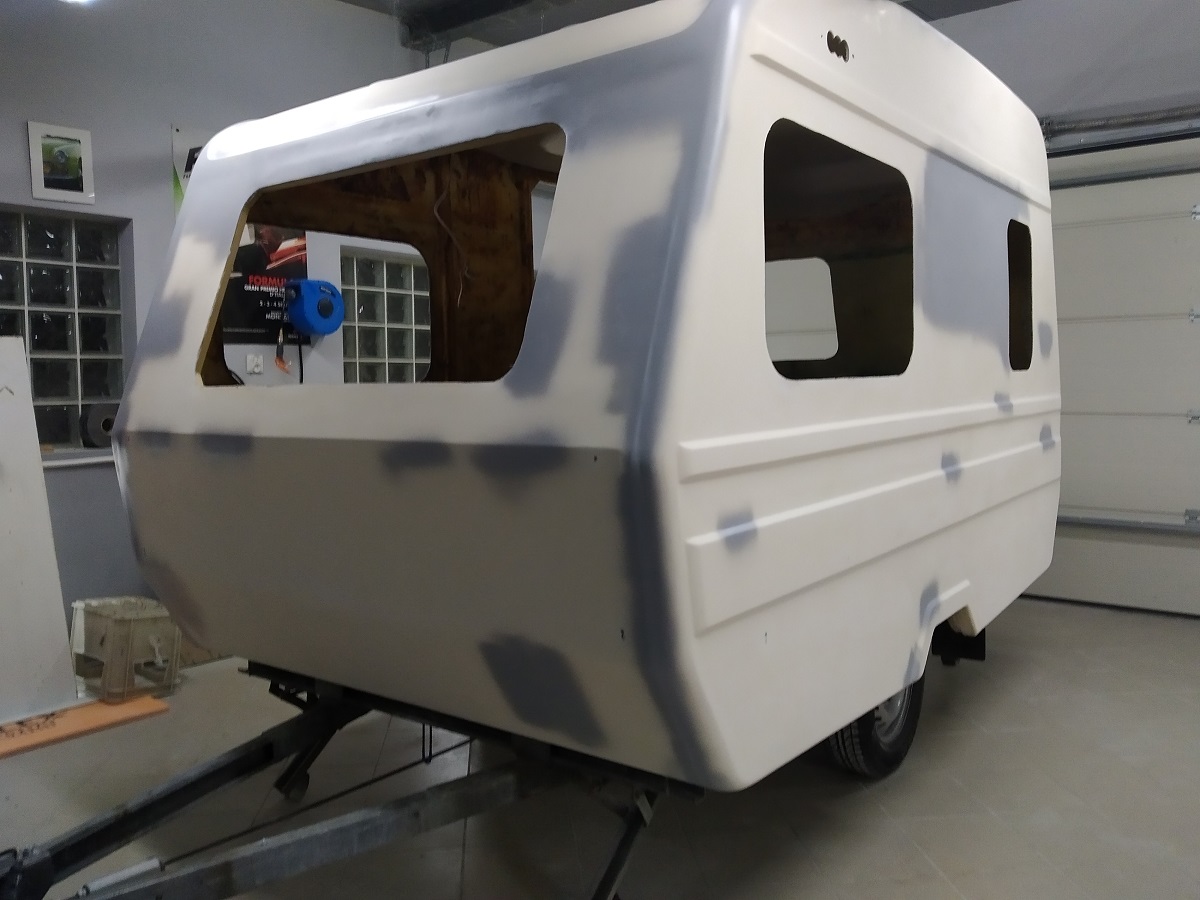

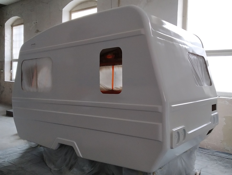

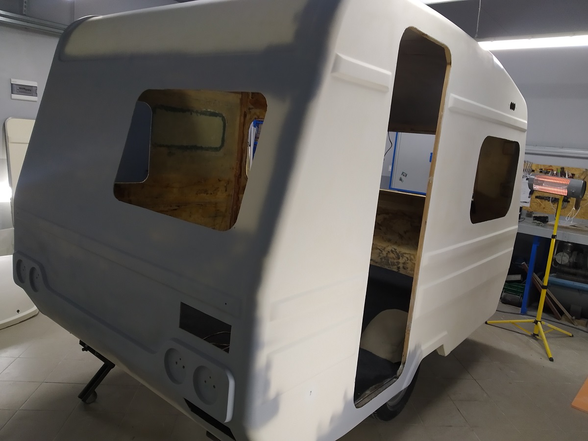

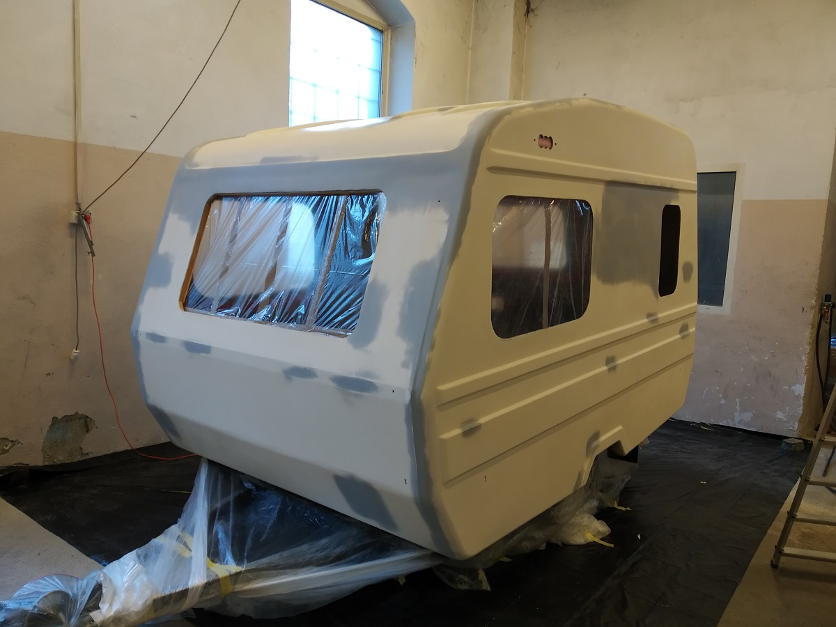

A z dużych tematów to udało się we wtorek prysnąć budę i klamoty podkładem ! Wyzwaniem było dogrznie hali, gdzie malowałem przyczepę, ale finalnie udało się dojechać różnymi metodami do około 15 st. i odbyło się podkładowanie farbą Bosman 54. Teraz kilka dni na utwardzenie i mam nadzieję, że po Nowym Roku będę mógł dotrzeć podkład i pomalować finalna warstwę.

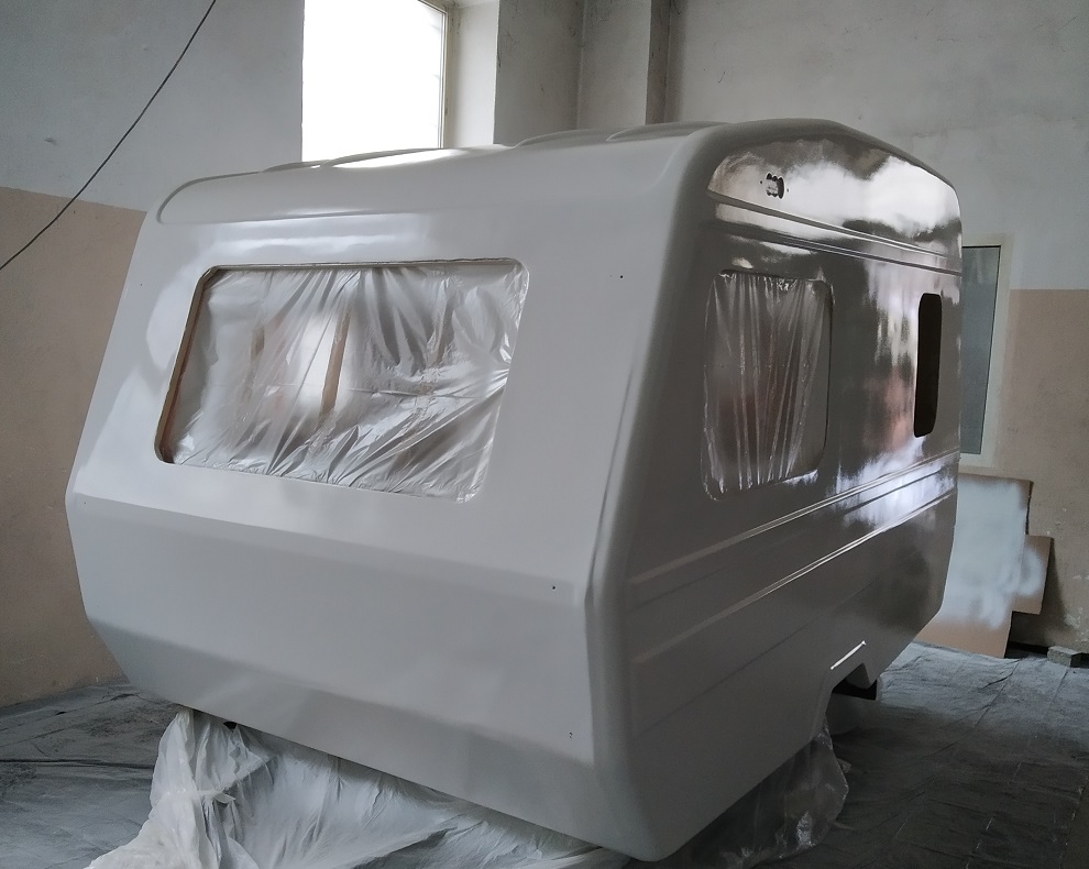

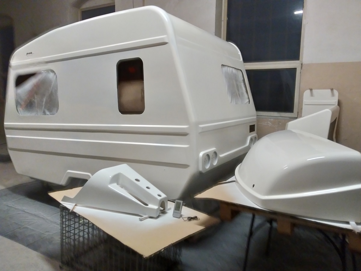

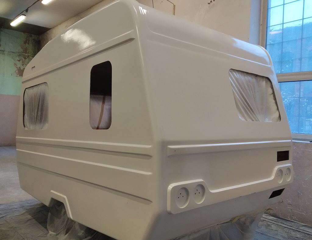

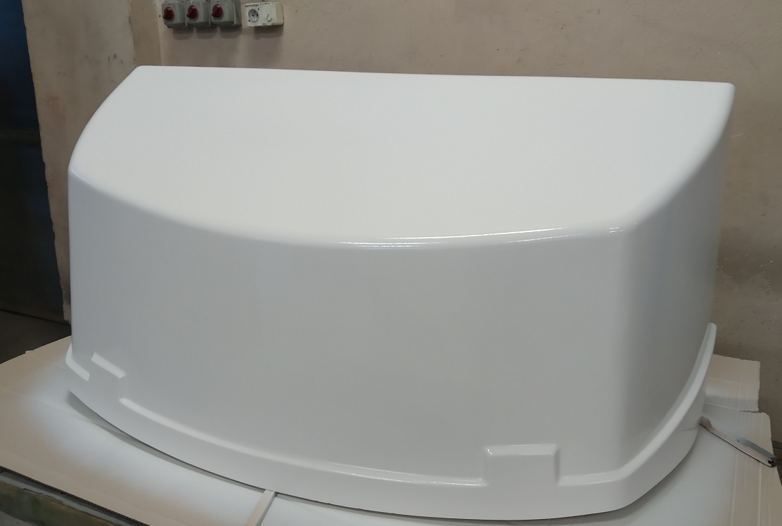

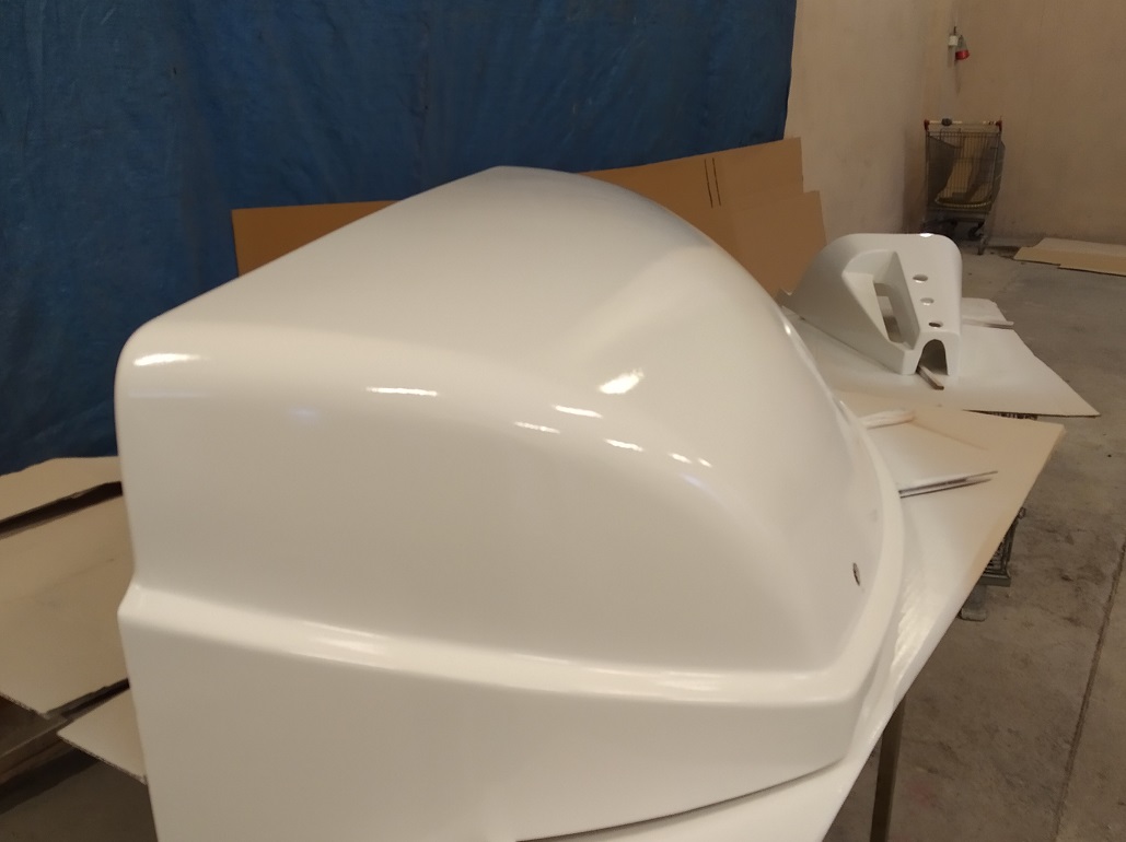

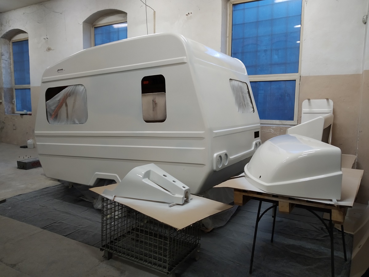

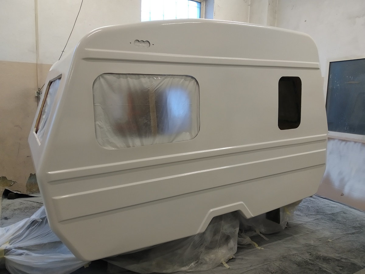

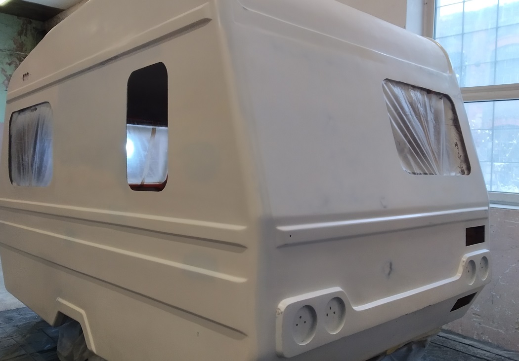

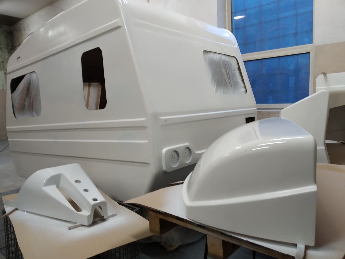

Udało się ! Mimo kilku drobnych przeciwności losu i braku chęci do współpracy ze strony pistoletu udało się dzisiaj położyć wierzchnią warstwę lakieru!

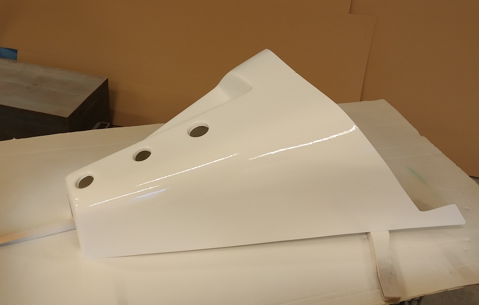

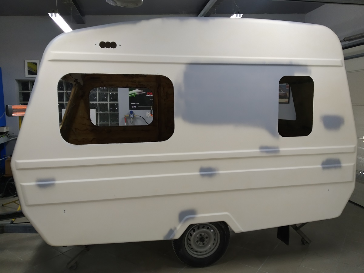

Podkład Bosman sezonowal się od 29.12.2020 do dziś (12 dni). Dało się go dzisiaj bez problemu dotrzeć (fot. 1). To było pierwsze zadanie na początek dnia.
Skorygowałem tez kilka drobnych dziurek szpachlą wykończeniową, które w czasie tarcia podkładu udało się namierzyć.
Po dotarciu podkładu oraz korekt zrobionych szpachlówką, całą budę przedmuchałem i zmyłem zmywaczem.
Emapur Marinę (poliuretan), dość mocno rozczieńczoną, zacząłem nanosić pistoletem z dyszą 1.7. Niestety coś mu się dzisiaj odwidziało i przestało chcieć (zamiast równej miotły postanowił malowac literę "C", pewnie coś mu się przytkało) i finalnie przerzuciłem się na pistolet typu "mini" z dyszą 1.0, nieco lepszej jakości niż ten poprzedni. Efekt zdecydowanie ciekawszy, z tym, że trzeba się było więcej namachać :D
No ale ... Drodzy, skończyłem malowanki i "brudną" robotę! Przynajmniej mam taką nadzieję :mrgreen:
Szczerze, liczyłem, że lepiej da radę "wylać" ten lakier, chociaż poliuretan to w sumie "przemysłówka". Może jakby było cieplej było by łatwiej.
No nic, jak się utwardzi - 2000 i polerka w dłoń i coś tam będę póbowal wyciągnąć z tego, może się uda
Efekty dzisiejszej roboty na zdjęciach.
Pozdrawiam!

Jeśli nie ma defektów lakierniczych, a chciałby Kolega osiągnąć lepszy efekt, w postaci głębszego koloru i lepszego połysku
- ( gdyż użycie ponadnormatywnej ilości rozcienczalnika i np malowanie w pomieszczeniu dogrzewanym gazem którego proces spalania zwiększa wilgotność co w efekcie daje utratę połysku) -
moim zdaniem, warto rozważyć tryśnięcie bezbarwnym PU, np Teknodur. Polepszy się nie tylko efekt wizualny ale zapewni dodatkową ochronę przed uszkodzeniami.
W mojej opinii, PU Olivy to nie są emalie wysokich lotów, polecam International. Jeśli ktoś nie jest uparty na czysty PU, łatwiejsze w stosowaniu i mające większą paletę kolorów (pomijam PU z mieszalnika) są emalie uretanowo - akrylowe, np AWL Grip.
