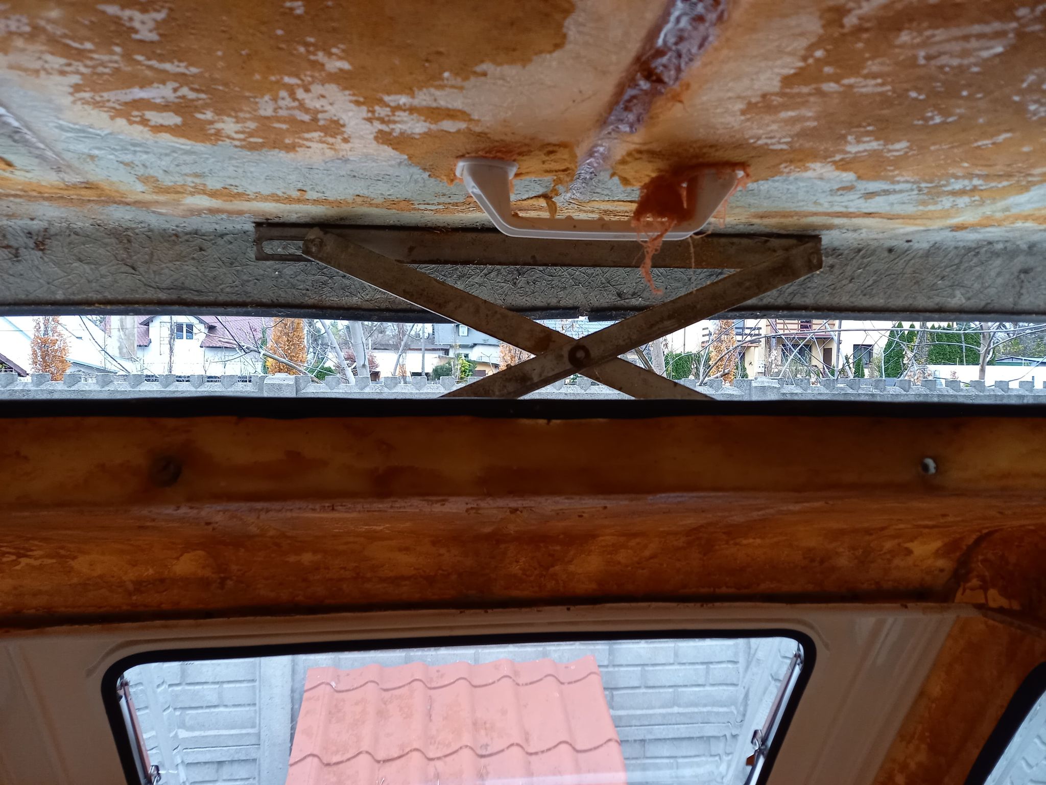

Przy okazji zapytam jak powinny być zamontowane mechanizmy krzyżowe unoszenia dachu? Tak po prostu jedynie do skorupy bez żadnego wzmocnienia jak jest u mnie, czy to radosna twórczość poprzedniego właściciela? Czy mechanizmy krzyżowe były standardem w n126b? Przez to, że są mocowane tylko do skorupy cały dach przy otwarciu buja się przód i tył, a dzisiaj zauważyłem, że jedna z mocujących go śrub już wyszła ze skorupy... Jak ten problem najlepiej rozwiązać? Wkleić ramkę drewnianą w kołnierz otworu, czy jest jakieś lepsze rozwiązanie?

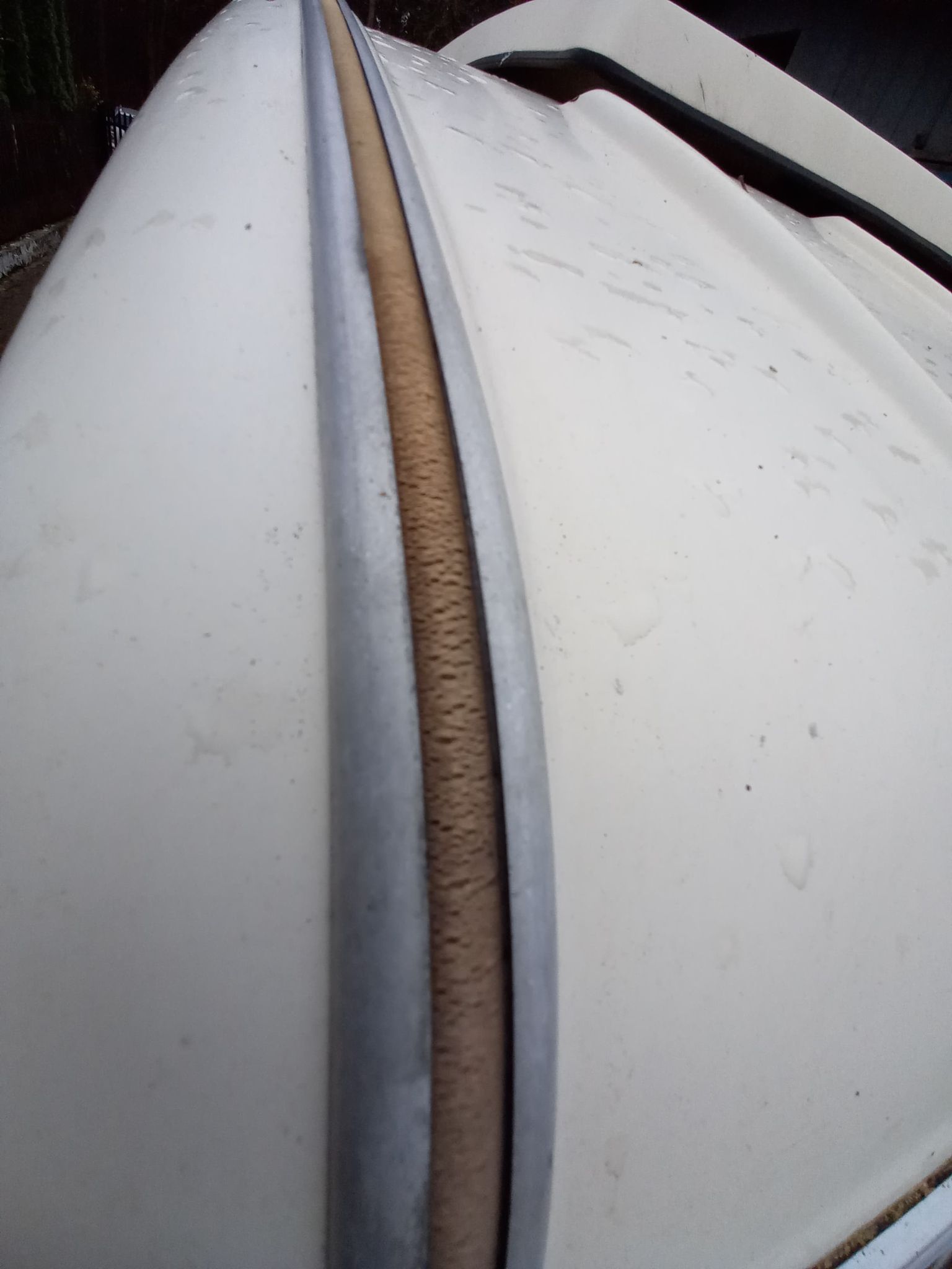

Kolejny temat to mocowania pokrywy bakisty. Nie wydaje mi się, że tak to było rozwiązane w oryginale :roll: Myślałem o zastąpieniu pojedynczych srub prętem gwintowanym przez całą szerokość bakisty co już usztywniłoby mocowania, ale może jest skuteczniejsze rozwiazanie (jakaś ramka)?

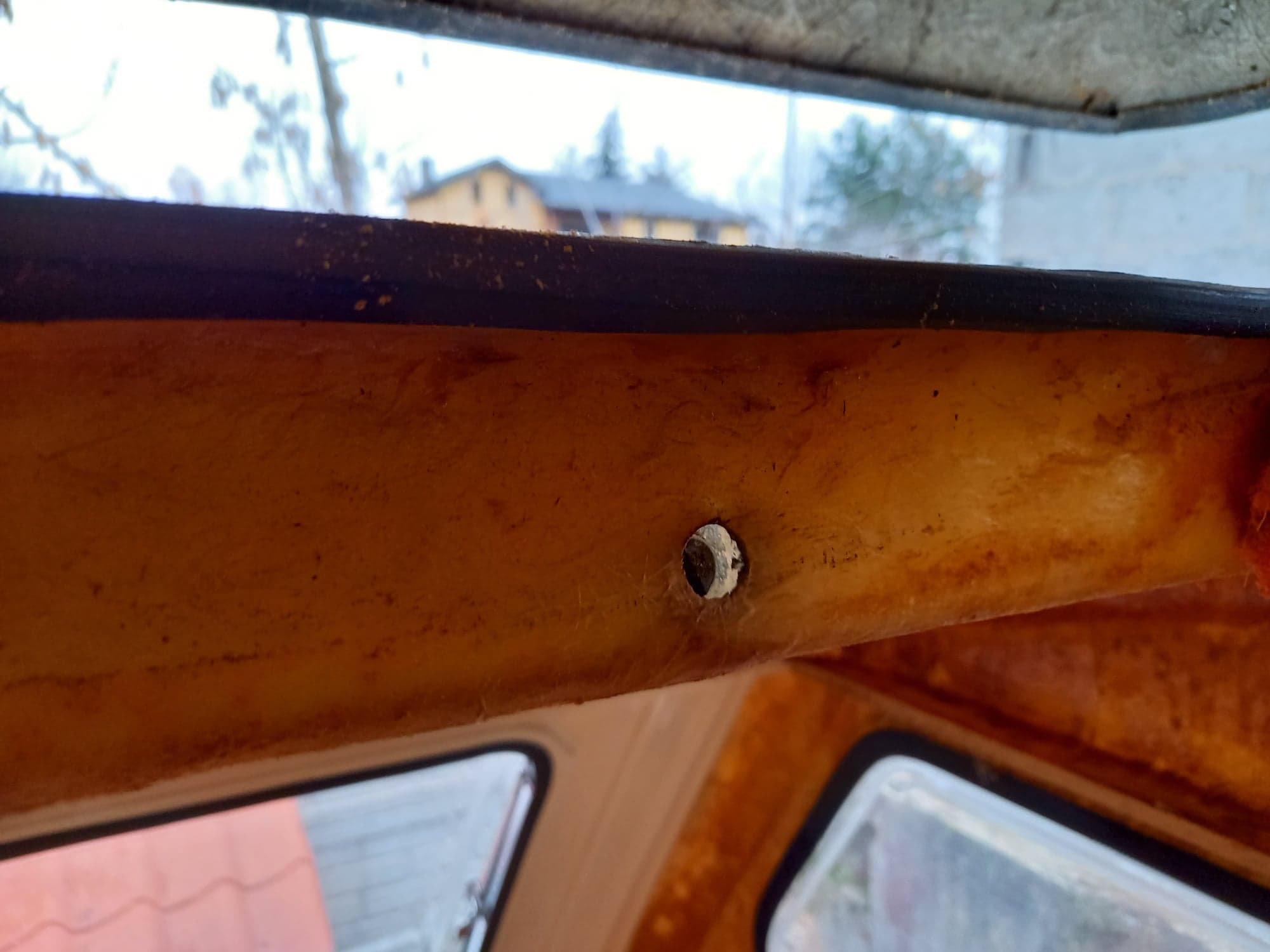

I ostatnie na dzisiaj pytanie. Czy plastiki wokół szyb otwieranych tak się normalnie ruszają, czy u mnie się odkleiły i należy je poprawić? A jeśli tak, to podkleić je zaywicą i docisnąć, czy całkowicie je oderwać i przykleic od nowa? Nie będę ukrywał, że trochę się boję je ciągnąć, żeby nie popękały....
EDIT: Jednak jeszcze jedno. Czy ten klin przeżyje demontaż i powtórny montaż, czy raczej do wymiany? Moim zdaniem do wymiany, więc przy okazji spytam skąd pozyskać nowy?

tak, nożyce są przykręcane bezpośrednio do dachu na śrubę z dużą podkładką, tak samo do podnoszonego dachu.
klin wydłubujesz śrubokrętem na siłę bo jest twardy jak plastik, kupujesz nowy za chyba 2zł na metr nowego plastycznego.
pod plastikami są listewki drewniane przyklejone klejem do skorupy, może one się odkleiły?

zuraw pisze:...Przy okazji zapytam jak powinny być zamontowane mechanizmy krzyżowe unoszenia dachu? Tak po prostu jedynie do skorupy bez żadnego wzmocnienia jak jest u mnie, czy to radosna twórczość poprzedniego właściciela? Czy mechanizmy krzyżowe były standardem w n126b? Przez to, że są mocowane tylko do skorupy cały dach przy otwarciu buja się przód i tył, a dzisiaj zauważyłem, że jedna z mocujących go śrub już wyszła ze skorupy... Jak ten problem najlepiej rozwiązać? Wkleić ramkę drewnianą w kołnierz otworu, czy jest jakieś lepsze rozwiązanie?...
Już gdzieś pisałem, "...ten typ tak ma". Taki sposób montażu fabryka stosuje chyba do dnia dzisiejszego :?
Na zdjęciu widać, że dźwigniki są trochę zmęczone. Zdemontuj, oczyść, a idealnie było by dać je do ocynku. Miejscu gdzie wyrwała się śruba napraw wstawiając od środka łatkę. Ponownie montując możesz dać podkładki powiększane. Z ramką chyba jeszcze nikt tu nie eksperymentował :?
zuraw pisze:...I ostatnie na dzisiaj pytanie. Czy plastiki wokół szyb otwieranych tak się normalnie ruszają, czy u mnie się odkleiły i należy je poprawić? A jeśli tak, to podkleić je zaywicą i docisnąć, czy całkowicie je oderwać i przykleic od nowa? Nie będę ukrywał, że trochę się boję je ciągnąć, żeby nie popękały....
Być może drewniana ramka się rozpadła-spróchniała :?:
zuraw pisze:...EDIT: Jednak jeszcze jedno. Czy ten klin przeżyje demontaż i powtórny montaż, czy raczej do wymiany?...
:shock: chyba żartujesz...
Ja bym poszedł dalej i wymienił wszystkie plastiki na zewnątrz.

Klin wstawiaj nowy jak koledzy piszą, koszt żaden. No chyba że cała galanteria nowa, a tak by wypadało to jakieś 600 nie Twoje, przy remoncie to najlepiej wydane 600 zł :)

sawmen pisze:tak, nożyce są przykręcane bezpośrednio do dachu na śrubę z dużą podkładką, tak samo do podnoszonego dachu.
Chyba dołożę płaskownik od wewnętrznej strony, żeby to wzmocnić i jednocześnie mocniej złapać śrubę.
O, to bardzo dobra informacja! Np cos z tego?: https://allegro.pl/oferta/klin-ozdobny- ... 7958012881
Czyli nie ominie mnie rwanie tego plastiku? :roll:

tomcat pisze:Już gdzieś pisałem, "...ten typ tak ma". Taki sposób montażu fabryka stosuje chyba do dnia dzisiejszego :?
Jeśli z zewnątrz jest metalowa konstrukcja mechanizmu przylegająca do ścianki skorupy, to od środka dam płaskownik, żeby to wzmocnić (akurat mam). Myślę, że powinno wystarczyć.
