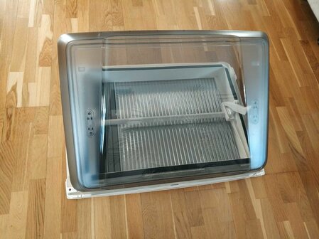

Szybkie pytanie - okno dachowe.
Które Ty forumowiczu (forumowiczko) byś wybrał? Oryginał?
Alternatywą Fiamma 50x50. Jest mleczna i przezroczysta. Przezroczysta 150 zł więcej - warto dopłacić?
Plusy i minusy mlecznego, przezroczystego.
Prosto, konkretnie i na temat

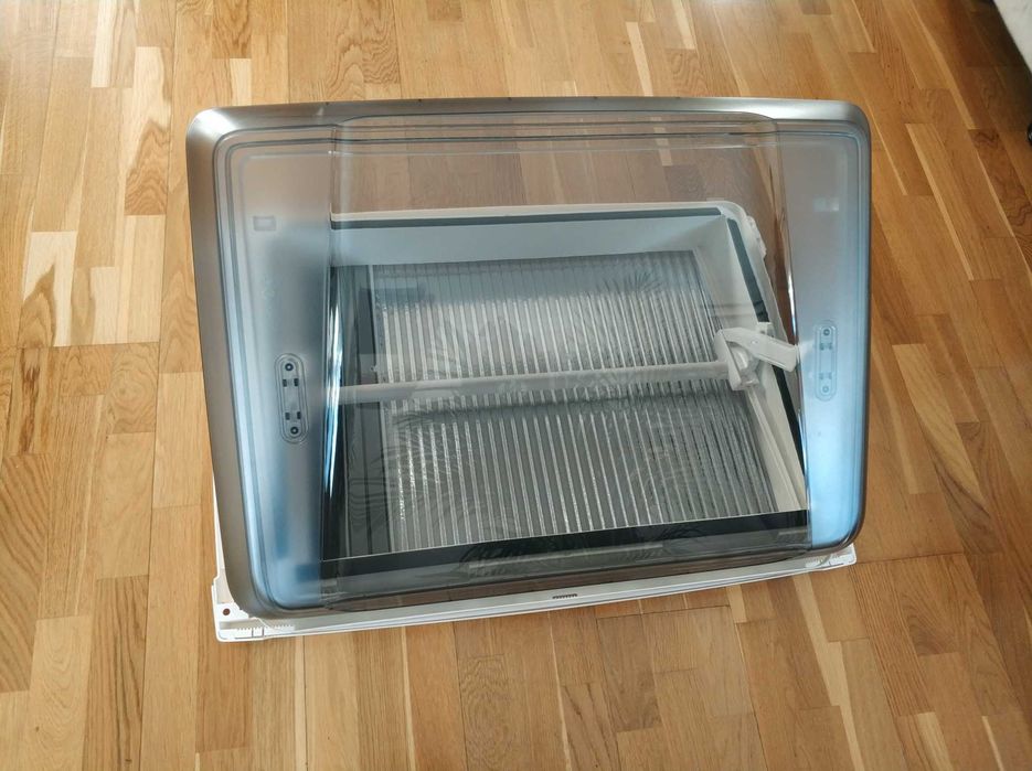

Prawie okno dachowe wybrałem....
ale....
Fiamma jakoś patrząc na materiał i wykonanie - nie urzeka mnie...
Trafiłem na Dometic.... Heki Midi 50x70... i co raz bardziej myślę czy może 50x70?
Co powiecie o takim czymś w N126NT? Miejsca jest powiększyć otwór - poproszę głosy za i przeciw.
Z mojego punktu widzenia:
1. otwiera się na bok i jakby producent miał na myśli montaż w kierunku jazdy po długości nie szerokości
2. osłabienie dachu (mniejsza powierzchnia)
Coś jeszcze? Wiem, parę stówek więcej ale jaki "świetlik duży"
									ale....

Karolus pisze:1. otwiera się na bok i jakby producent miał na myśli montaż w kierunku jazdy po długości nie szerokości
Tak wcale nie jest. U mnie w Knausie jest tak jak mówisz ale z tego co pamiętam u Mateusza Mcube w Eiflandzie to samo okno jest wzdłuż. Mowa o dużym Heki, modelu i wymiaru nie pamiętam.

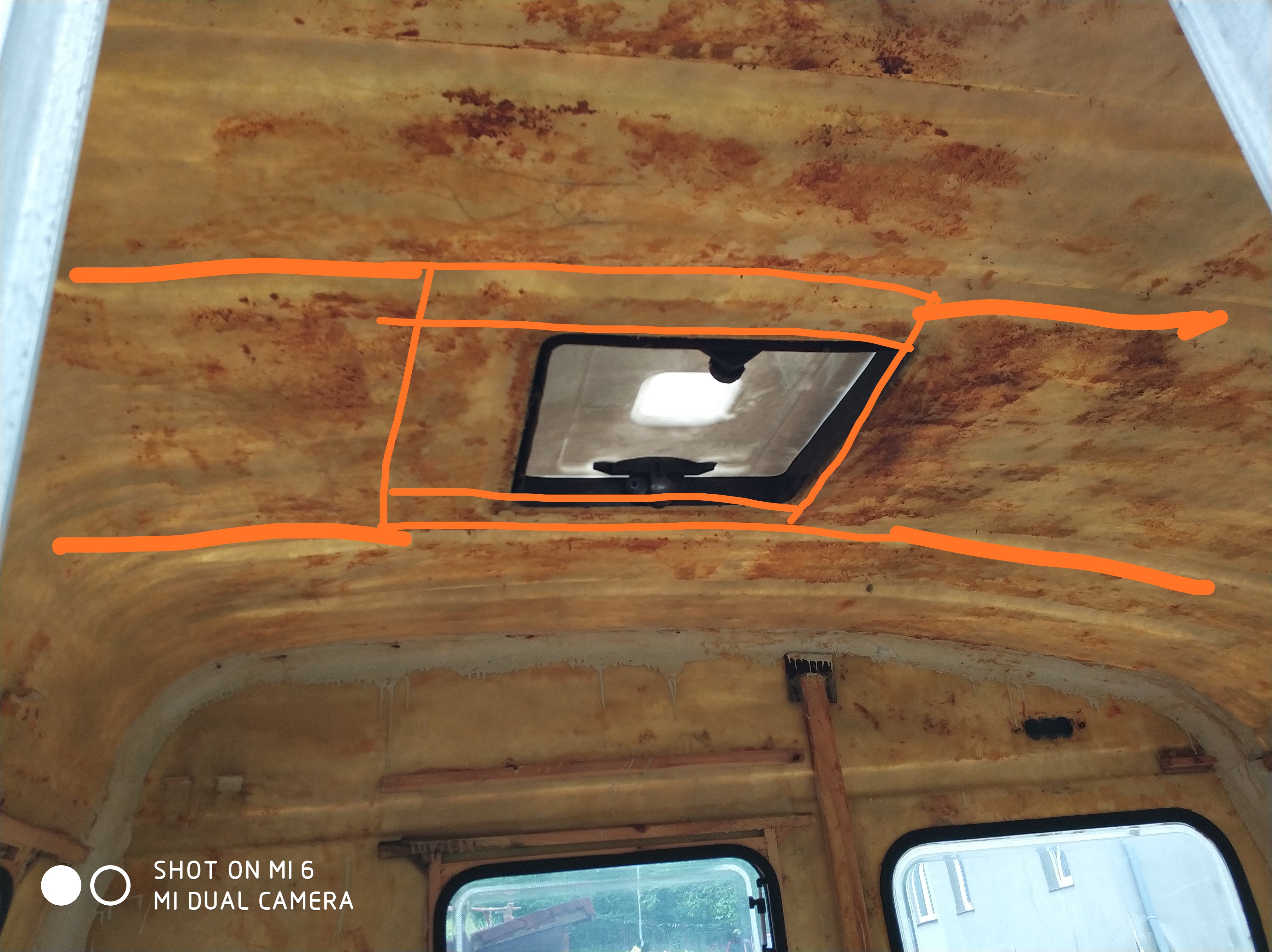

Dach w enkach to temat rzeka. Słaby jest i z przetłoczeniem pod fabryczne okno 50x50. Jak wytniesz więcej to może być słabo. To po pierwsze. Po drugie przy wymianie oryginału musisz się liczyć z laminowaniem ramki. Te okna mają minimalną grubość montażu o ile dobrze pamiętam 27mm.
Weź to wszystko pod uwagę.

Ale jakby tą ramkę siłą rzeczy wlaminować, to przecież ona ten dach usztywni. Myślę że temat do ogarnięcia i wypas jest z takim oknem w ence

cyran'o pisze:Ale jakby tą ramkę siłą rzeczy wlaminować, to przecież ona ten dach usztywni. Myślę że temat do ogarnięcia i wypas jest z takim oknem w ence
Oczywiście, że tak. Cokolwiek wlaminowane w enkowy dach powinno pomóc. Trzeba to mądrze zrobić bo wycinany będzie kołnierz ale do ogarnięcia. Przy okazji możnaby się pokusić o połączone z ramką listwy wzdłużne wpuszczone we wręgi. Jedna robota a dach usztywniony na cacy
.W wielorybie nie taki kołnierz usuwałem i ramka robi robotę. Dach nie drgnie.

Wlaminujesz porządne listwy we wręgi i nie ma obawy o dach. Montuj większy świetlik, ja bym tak zrobił.

To macie na myśli?
Wiadome że cofnalbym się do tyłu enki z wycięciem. Dach jest płaski tam, więc problemu nie byłoby.
Zdanie mam takie że i wręgi cztery mocno i tak ten dach usztywniają więc myślę że by problemu nie było.

Dokładnie tak bym zrobił.
