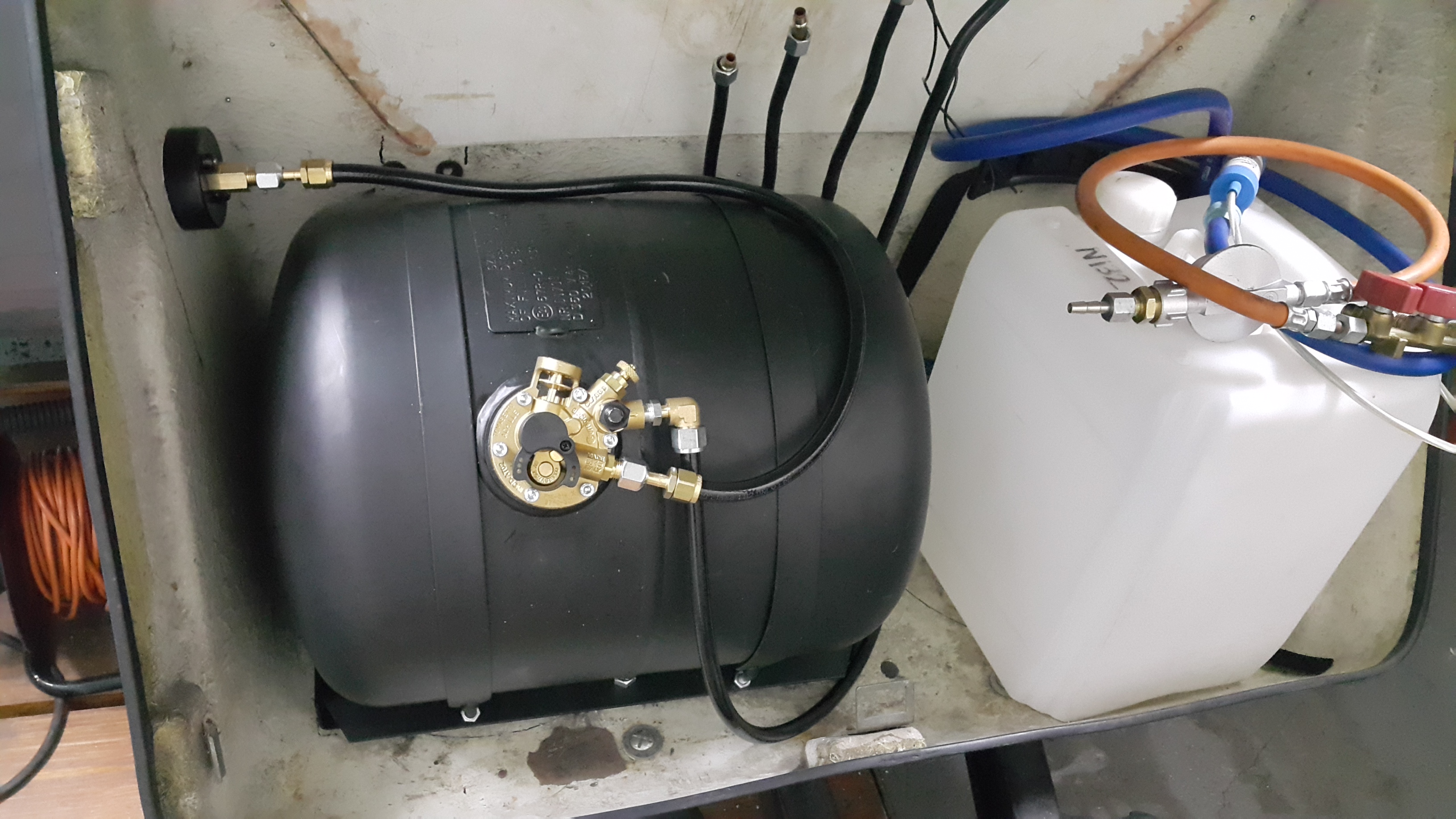

Robert mam pytanie, może się orientujesz
Czy taki zbiornik również nadaje się do montażu jako zbiornik na gaz do naszych przyczep?
Wszyscy montują te duże, a do kufra zapiekanki po wstępnych przymiarkach ten by pasował.
Jaki koszt osprzętu i co potrzeba do zamontowania takiego zbiornika?
- robert
 - Posty: 2987
 - Lokalizacja: Warszawa
Re: Mój remont czyli 100 pytań do i relacja z prac
pawlo fiona n126e pisze:Robert mam pytanie, może się orientujesz

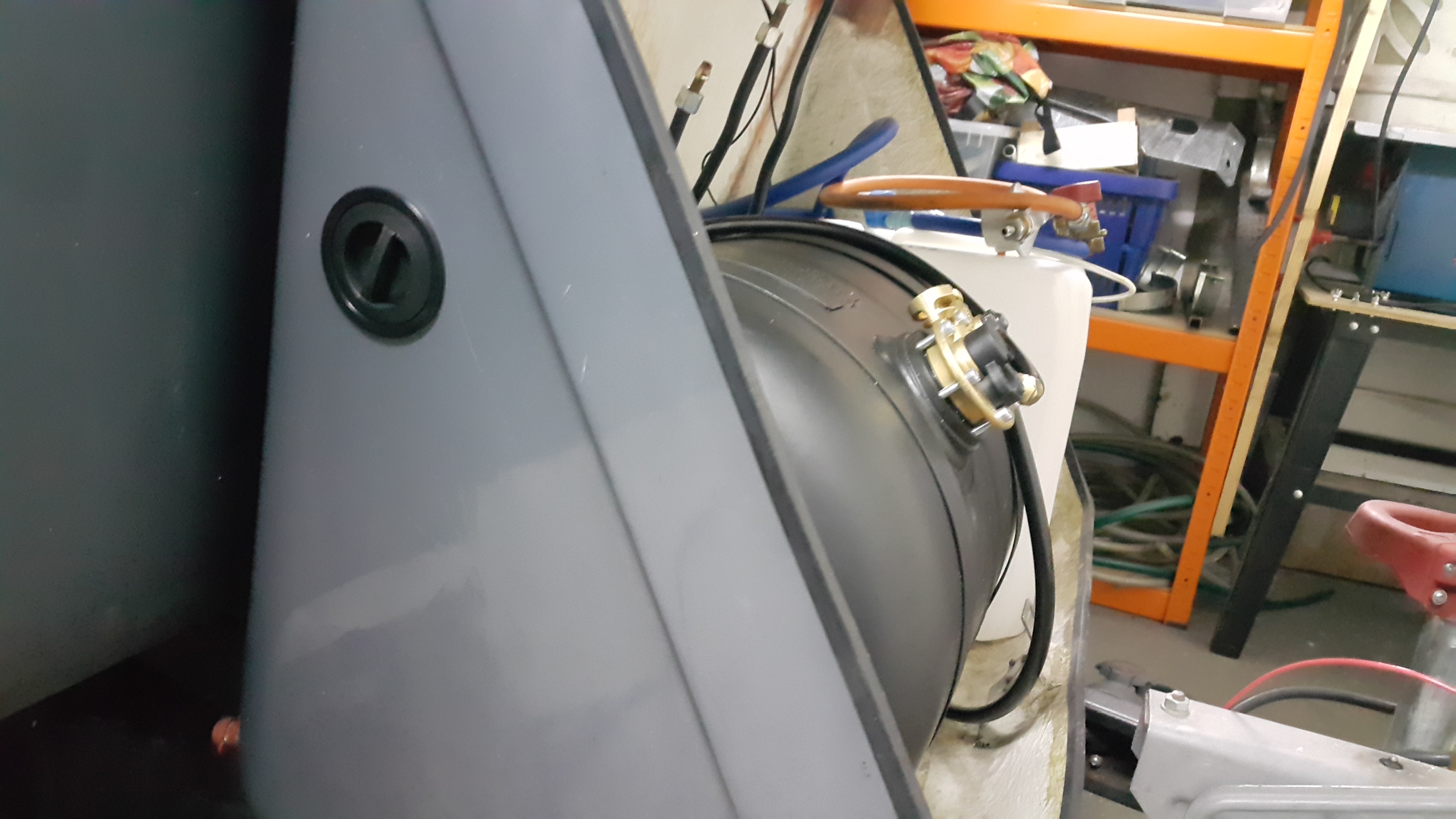

Będzie pasował, ale zwróć uwagę, że on ma mała pojemność.
O ile dobrze pamiętam coś ok. 20 l czyli w moim przypadku (bojler, ogrzewanie, lodówka i kuchenka) na wiosenno/jesienny wypad w Bieszczady za mało. W sezonie na wyjazdy kilkudniowe, bez konieczności ogrzewania budki 24h zapewne wystarczy.
Koszt mojego zestawu (wszystko nowe, butla z legalizacją, przegląd i odbiór instalacji u uprawnionego "gazownika")
zbiornik 40 l na 360 mm + wielozawór 8/8 mm
zbiornik 280,-
stelaż 55,-
wielozawór 180,-
maskownica 35,-
zawór tankowania 35,-
złączki faro 4szt 40,-
przewód faro ok. 2m 20,-
Mocowanie jest takimi obejmami wokół zbiornika do takiego stalażu (szyny podłużnej) pod butlą i to na przestrzał do dyszla.
Dzisiaj będę kończył instalację (podłączenie instalacji do wielozaworu trumy oraz amego zaworu do ściany tylnej)
Zrobię później fotki i wrzucę na forum ...

Tak będzie się nadawać w końcu to butla do LPG, potrzebny będzie zawór, może być używany, można też pozbyć się cewki, bo tak by trzeba zasilić 12v aby otworzyć zawór, chyba, że ktoś woli sterować przepływem. Nie wiem czy te butle mają taki wielki sens, bo zwykłą turystyczną też można zatankować z pistoletu na stacji widziałem taką przejściówkę, można też zawór do tankowania zwykły dostosować do butli przez różne złączki, butle samochodowe są na pewno dużo cięższe bo ściana musi być dla bezpieczeństwa grubsza , tankowanie konczy się gdy pojemność butli się kończy, nie wiem czy zawór ma na to jakiś wpływ, + takiej butli samochodowej jest to, że jest wskaźnik ilości gazu, nie jestem pewny ale do tych małych butli chyba jest inny elektrozawór bez wskaźnika gazu, sam się kiedyś nad tym zastanawiałem ale ciężko taką małą butle kupić używaną a nowa to duży koszt.

fortis pisze:Tak będzie się nadawać w końcu to butla do LPG, potrzebny będzie zawór, może być używany, można też pozbyć się cewki, bo tak by trzeba zasilić 12v aby otworzyć zawór, chyba, że ktoś woli sterować przepływem
Słuszna uwaga. Zawór wymaga przeróbki - o ile nie chcemy sterować nim przy użyciu 12V. Konkretnie chodzi o usunięcie cewki i rdzenia oraz zaślepienie miejsca montażu elektrozaworu. Pokaże na fotkach co i jak....

Dlatego mam butle z legalizacją na 10 lat oraz w poniedziałek, po testach, będę miał wbity atest całej instalacji gazowej.
Znajomy gazownik ma uprawnienia do badań instalacji gazowych a ja chciałem, żeby całość instalacji sprawdził ktoś kto się zna na rzeczy.
A że przy okazji mogę mięć na to papier to już inna bajka.
Bez względu na wymóg przeglądu instalacji gazowej (czy raczej jego brak) i tak będę co rok, przed marcowymi Bieszczadami, jeździł do Niego sprawdzić całą instalację.

pawlo fiona n126e pisze:Zastanawiam się jeszcze nad wagą takiego zbiornika, miałeś swój w rękach ile w przybliżeniu może ważyć taki zbiornik?
ok 20 kg

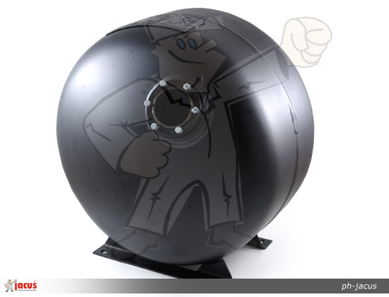

Że tak zapytam czy nie lepiej zamontować butlę torroidalną pod przyczepą? Punkt ciężkości będzie nisko, kufer wolny. Tyle że w przypadku przyczepy z najazdem trzeba będzie zrezygnować z kosza z zapasem.
