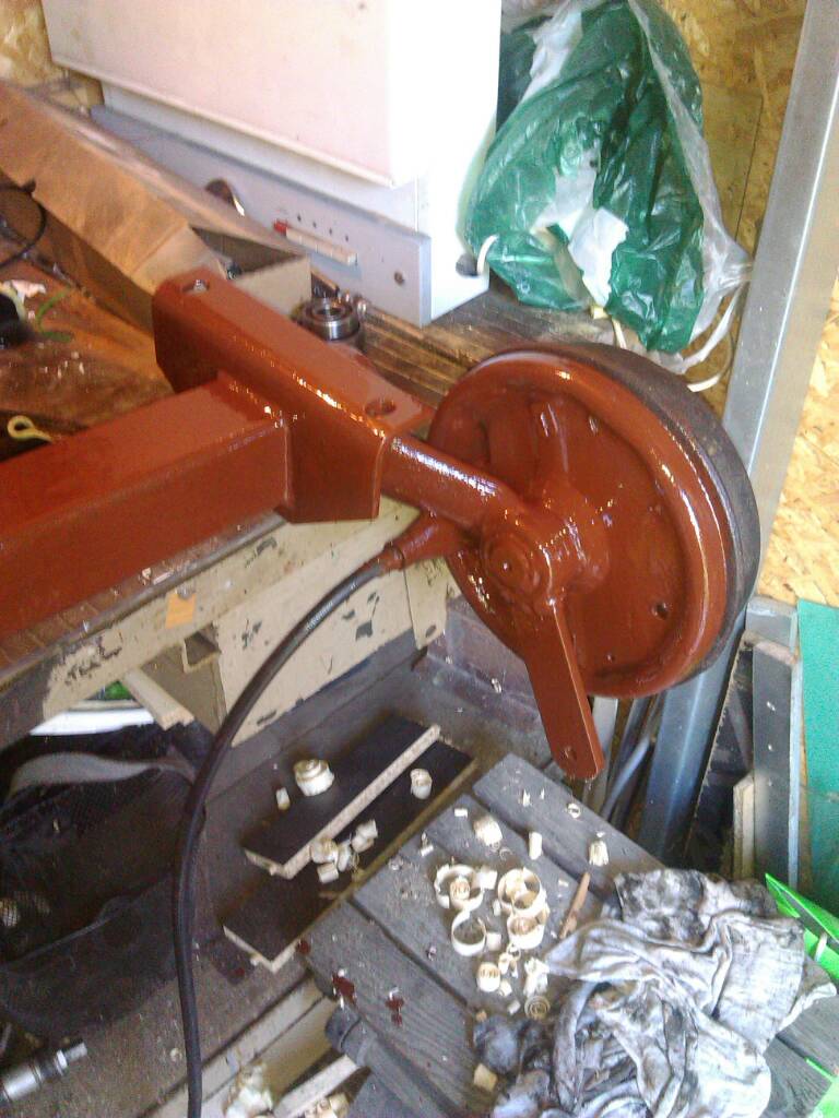

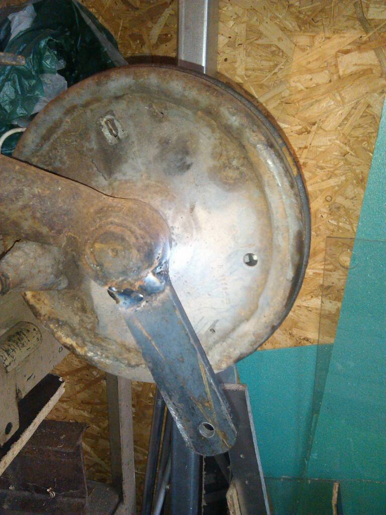

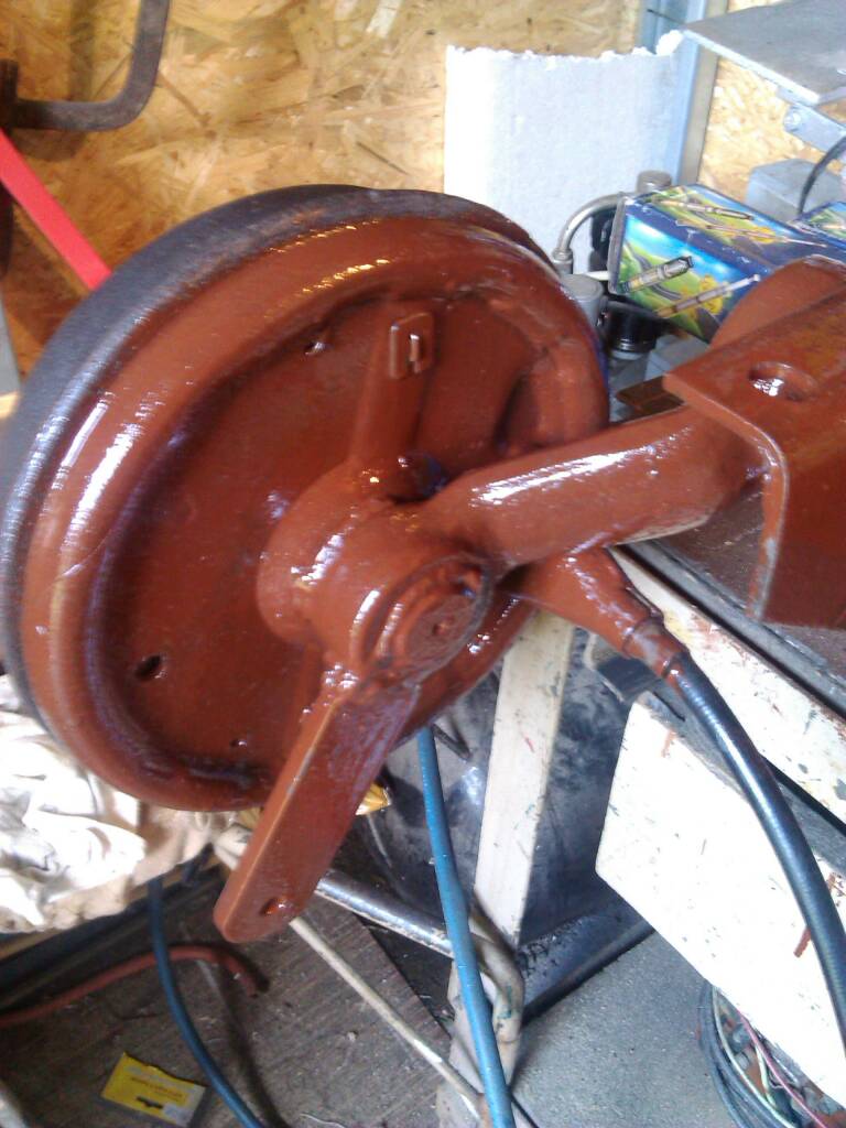

No i w końcu coś widać. Oś zyskała dzisiaj uchwyty do amorków. Robota szła słabo, bo w przerwach między deszczem a deszczem. Przy okazji wymieniłem również łożyska i nadałem jej nowego blasku
Jutro jak tylko pogoda pozwoli oś wraca na swoje miejsce.
