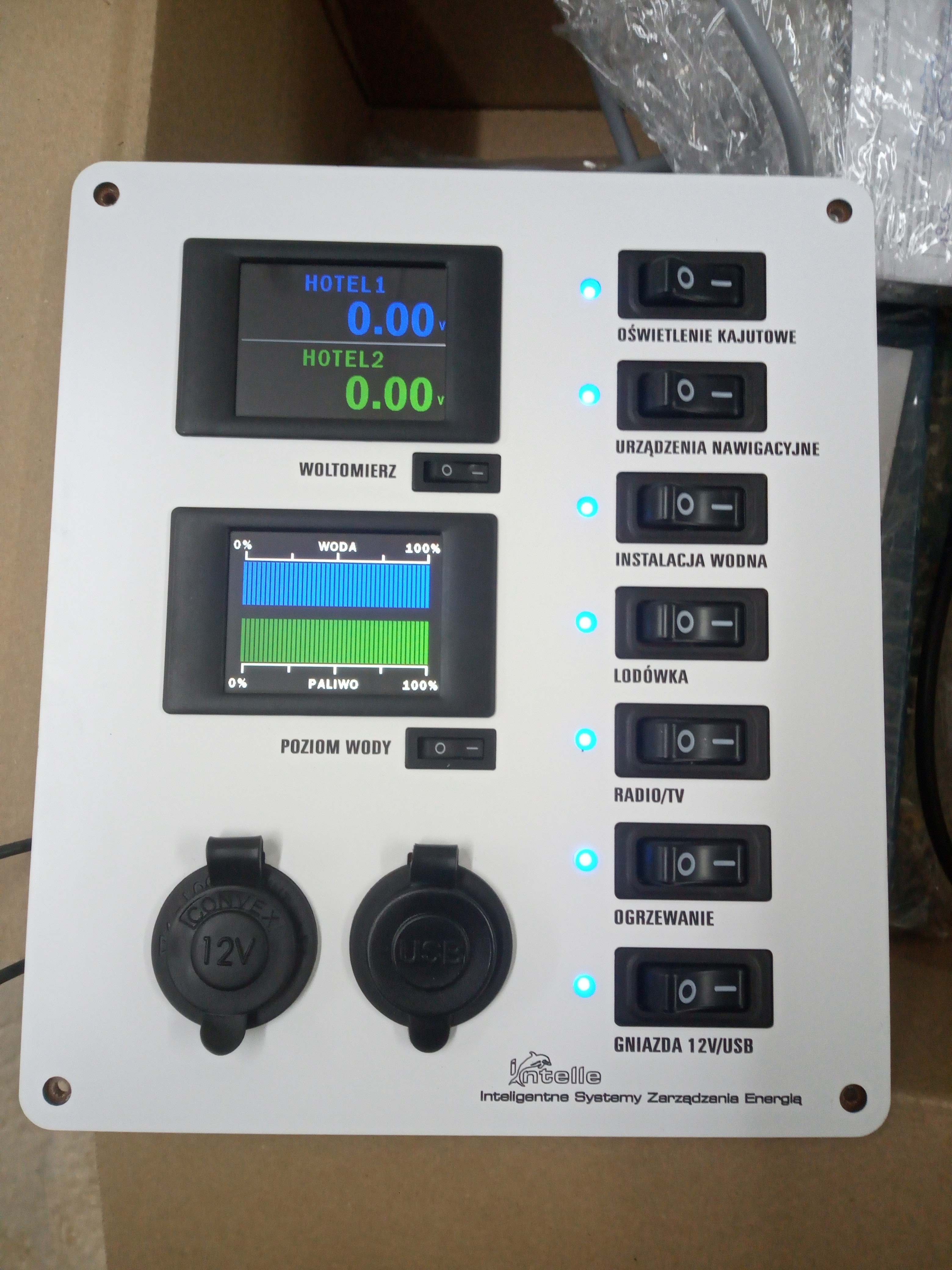

Wracając na chwilę do wskaźnika poziomu wody, mam nadzieję że nie będzie miał Kolega za złe, jeśli pochwalę się odebraną tabliczką o której wspominałem, jest to tylko część zestawu, reszta to skrzynka sterownicza do tabliczki, automatyczna ładowarka 25A dla trzech aku i ów aku AGM 120 Ah.

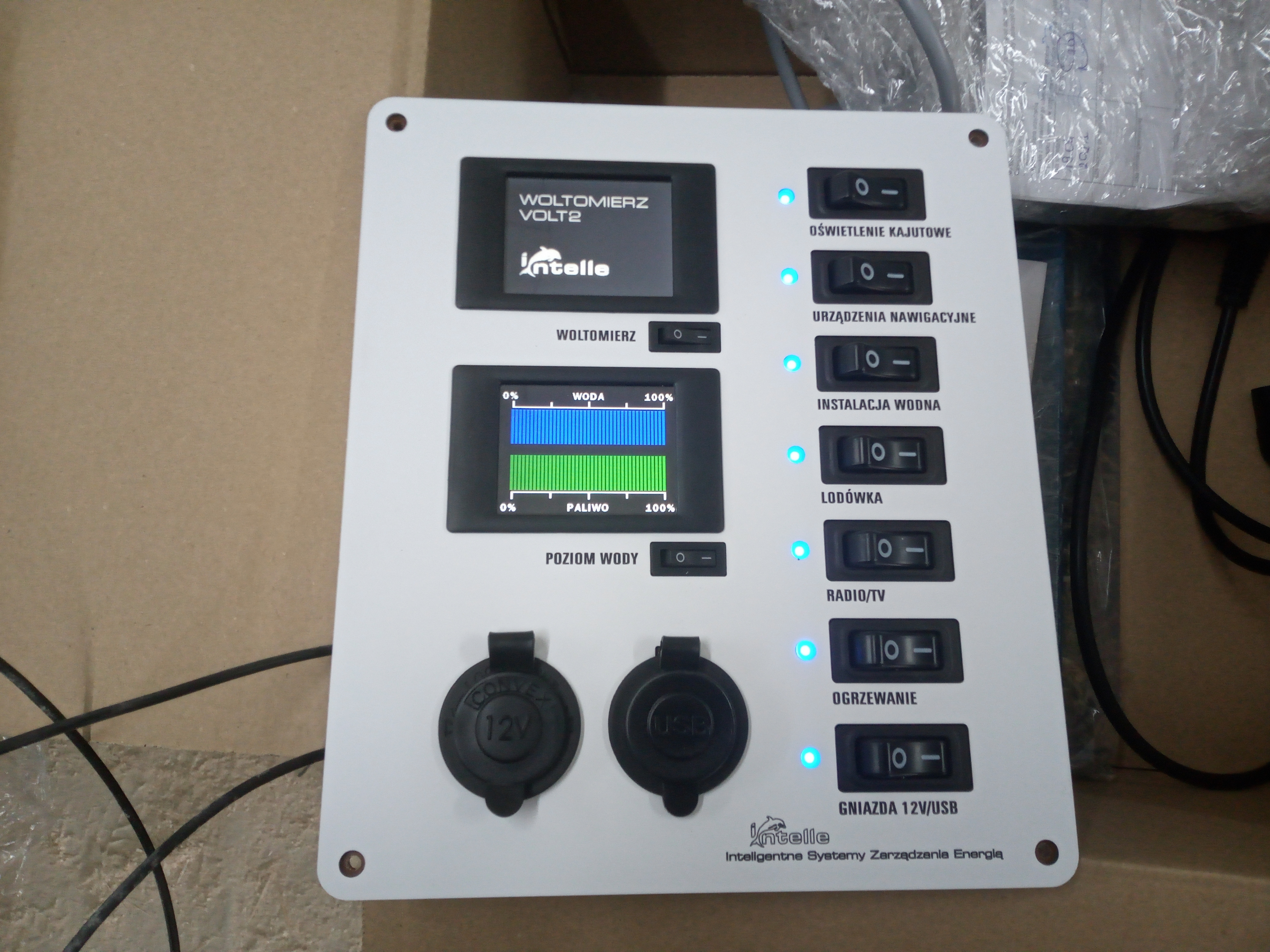

Bardzo dziękuję za opinię o tabliczce. Czasem widzimy rzeczy tak jak byśmy chcieli żeby wyglądały a nie tak jak wyglądają w rzeczywistości
Nie było to celowe działanie na potrzeby klienta (za wyjątkiem koloru tabliczki, kolorów LED i kolorów wyświetlaczy), tylko ograniczenie w postaci przestrzeni na jej montaż, tym bardziej że nie będzie to jedyny element w szafce rozdzielni. W związku z tym musiałem wybrać dualne wyświetlacze i włączniki zintegrowane z bezpiecznikami polimerowymi, a że są kołyskowe, cóż, w mojej opinii są intuicyjne i gdzieś tam pasują do charakteru epoki z której pochodzi łódka (ma niespełna 30 lat). Gdzieś tu wrzucałem zdjęcia spersonalizowanego kampera, mimo że tam nie było żadnych ograniczeń a produkt został stworzony z kartki to zastosowane zostały identyczne rozwiązania, w związku z tym być może te włączniki są ponadczasowe
bo to że są trwalsze od wciskanych uważam za fakt. Jeszcze słowem o tabliczkach, ciekaw jestem opinii Kolegi na widok tablicy rozdzielczej z polskiej milicyjnej motorówki Jesion z 1974 roku którą jakiś czas temu odrestaurowaliśmy, tam utrzymać charakter epoki to był problem.

Nie podlega żadnej dyskusji, że jest przejrzysta, czytelna i funkcyjna a przełączniki niezawodne. Pokaż ten Milicyjny sprzęt.panpikuś pisze:Nie było to celowe działanie na potrzeby klienta (za wyjątkiem koloru tabliczki, kolorów LED i kolorów wyświetlaczy), tylko ograniczenie w postaci przestrzeni na jej montaż, tym bardziej że nie będzie to jedyny element w szafce rozdzielni. W związku z tym musiałem wybrać dualne wyświetlacze i włączniki zintegrowane z bezpiecznikami polimerowymi, a że są kołyskowe, cóż, w mojej opinii są intuicyjne i gdzieś tam pasują do charakteru epoki z której pochodzi łódka (ma niespełna 30 lat). Gdzieś tu wrzucałem zdjęcia spersonalizowanego kampera, mimo że tam nie było żadnych ograniczeń a produkt został stworzony z kartki to zastosowane zostały identyczne rozwiązania, w związku z tym być może te włączniki są ponadczasowebo to że są trwalsze od wciskanych uważam za fakt. Jeszcze słowem o tabliczkach, ciekaw jestem opinii Kolegi na widok tablicy rozdzielczej z polskiej milicyjnej motorówki Jesion z 1974 roku którą jakiś czas temu odrestaurowaliśmy, tam utrzymać charakter epoki to był problem.
