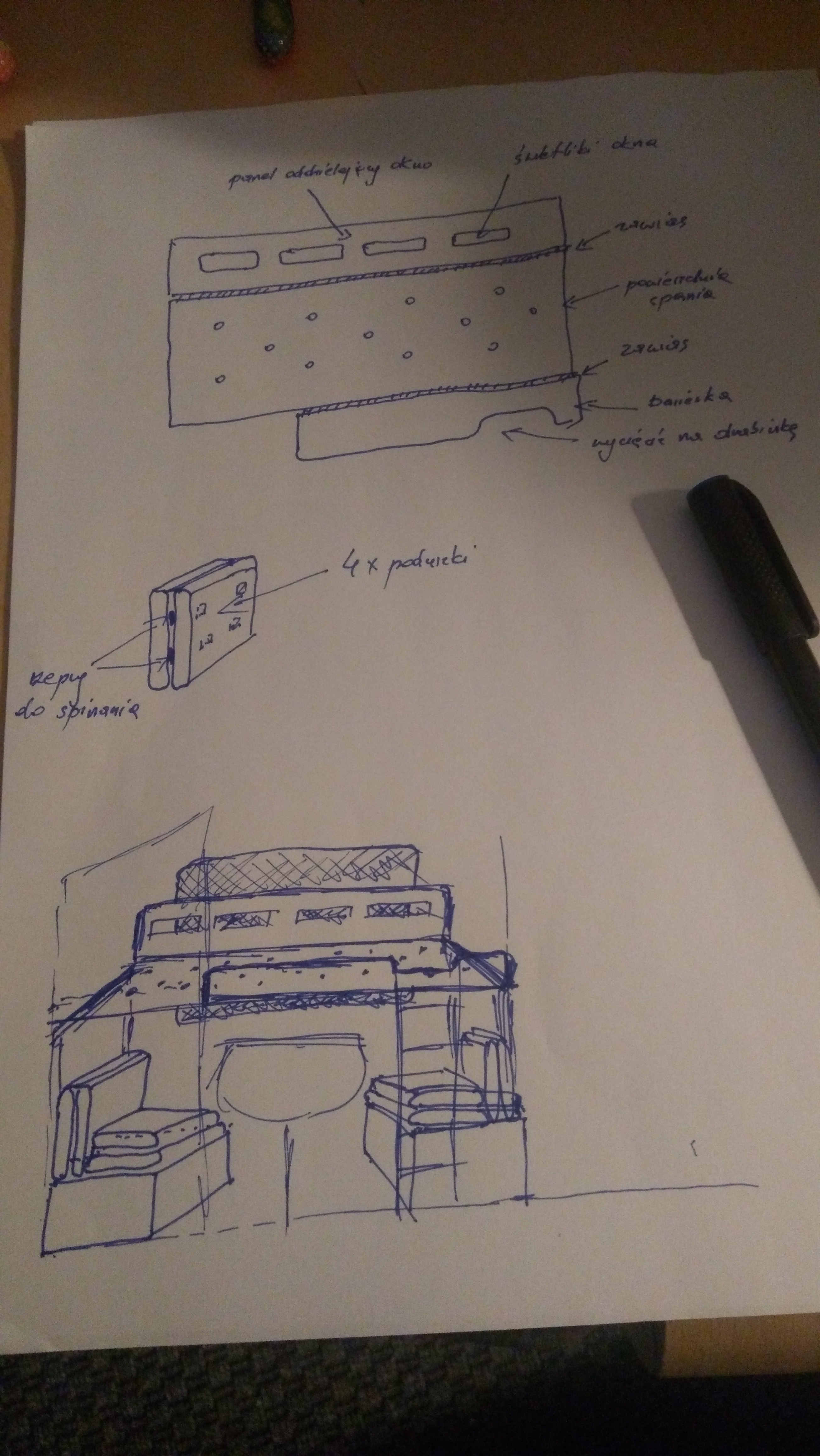

Podyskutujmy na temat łóżka górnego dla szkodników.
Jest nas 4 i beneficjentka górnego łóżka ma obecnie 120 cm i 18 kg a będzie tylko gorzej ;-).
Co mamy do wyboru?
#1 hamak - teoretycznie najprostsze rozwiązanie ale wygodne to to nie jest.
#2 piętrus stały - odpada bo uparłem się na czynny stolik kawowy.
Powiem Wam co planuję i słucham opinii.
Dolne poduszki dzielone na pół z grubości i zszyte z jednej strony bokiem pokrowiec, taka kanapka 2x6 cm (z twardszej gąbki) po to aby po złożeniu na pół dało pełnowymiarowe 4 poduszki na siedziska przy małym stoliku ale po rozłożeniu mamy w sumie dwa razy więcej poduszek i te dodatkowe posłużą za materac górnego łóżka.
Górne łóżko chce zrobić ze sklejki 5-7 mm zalaminowanej dodatkowo dla wzmocnienia, kilka otworów wentylacyjnych fi 30 i obicie tekstylne.
Po nocy płyta zdejmowana i wsuwana.... gdzieś (myślę jeszcze). Poduszki składamy na pół i otrzymujemy 4 na dolne siedziska, stolik do góry i nie ma śladu po górnym łóżku.
3...2....1....start. Każda opinia jest cenna.

Tak to widzę. Kwestia wytrzymałości płyty pod materacami. Może jednak coś około 10 mm jednak będę kombinował, do tego 2-3 warstwy włókna szklanego z każdej strony.
3 panele spięte zawiasem listwowym będą łatwe do złożenia na płasko. Wymiar ok 185x60 cm po złożeniu. O ile wytrzymałość 1 centymetrowej sklejki z włóknem szklanym pozwoli to podłogę podzielę też na pół zawiasem i wtedy cała "harmonijka" po złożeniu powinna się fajnie mieścić pod górnym pawlaczem w przygotowanej pod to kieszeni.

To "wsuwana gdzieś" jest najsłabszym punktem tego pomysłu, bo o ile wytrzymałość itp to kwestia doboru materiałów o tyle przemieszczanie się z płytą o takich wymiarach to już kłopot. Oglądałeś u mnie piętro? Tam podłoga składa się z 3 kawałków płyty na zawiasach, a po złożeniu jest niby szafką.
Postautor: Murano » sobota, 14 gru 2019, 12:52
reflexes pisze:...podłoga składa się z 3 kawałków płyty na zawiasach, a po złożeniu jest niby szafką.
O widzisz! Jest to jakiś trop!
Pawlacz zamieniający się w łóżko....
Łóżko twoje widziałem ale nie zwróciłem zbytnio uwagi na to rozwiązanie.
Czyli moja koncepcja "harmonijkowej" konstrukcji nie jest wcale głupia.
Angielska "kieszeń" pod oknem jest jakimś wyjściem ale boje sie o ograniczenia wymiarowe.
Dzięki Panowie za sugestie. Jest jakaś koncepcja.

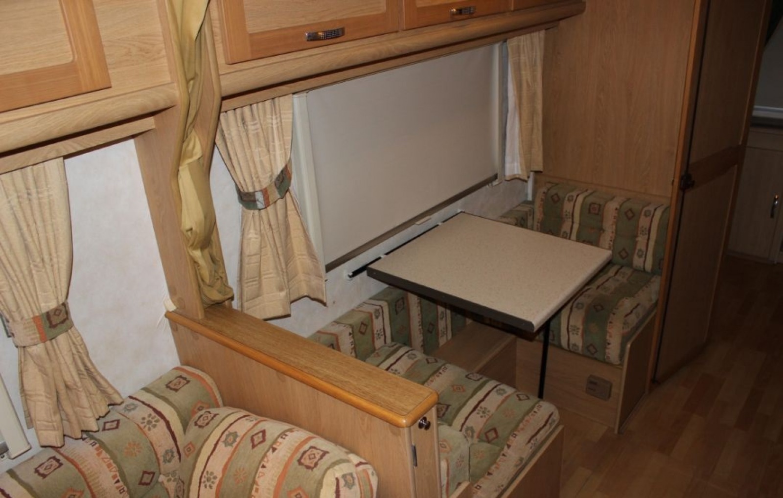

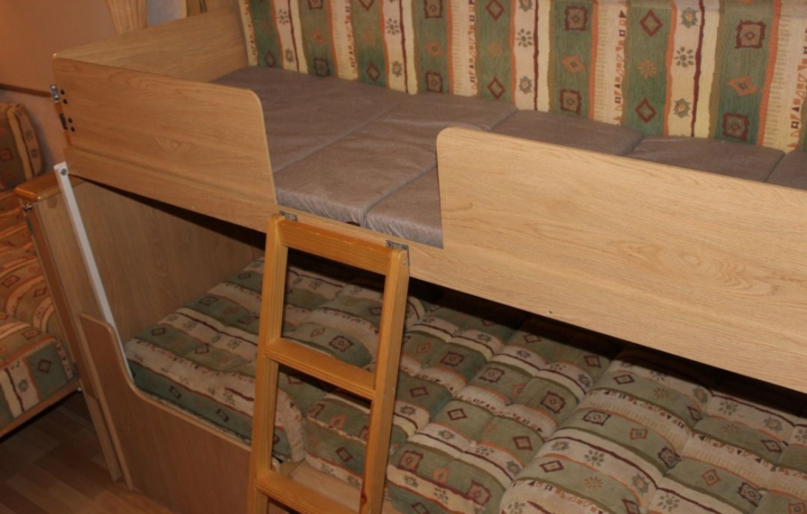

Murano pisze:Co mamy do wyboru?
Może zapożyczysz rozwiązanie z mojego Kipusia?
Łóżko złożone i stolik kawowy do dyspozycji :
Łóżko rozłożone:
2021 rok 640 km i 7 nocek :)
2024 rok 1150 km i 7 nocek :)
Postautor: Murano » sobota, 14 gru 2019, 14:46
desperos pisze:...może z Kipusia
Koncepcja jak najbardziej słuszna. Nawet jestem w stanie zrezygnować z przedniego pawlacza ale chyba w Niewiadówce ten patent w takim wykonaniu nie przejdzie z racji wysokości górnego łóżka. Optymalna wysokość to mniej więcej kawałek nad połową okna (im wyżej tym węższe spanie).
Dlatego tak prosty system odpada bo zasłaniałby pół okna. Ale już na 90% pójdę drogą składania "wyrka" w miejsce pawlacza lub tuż pod nim.

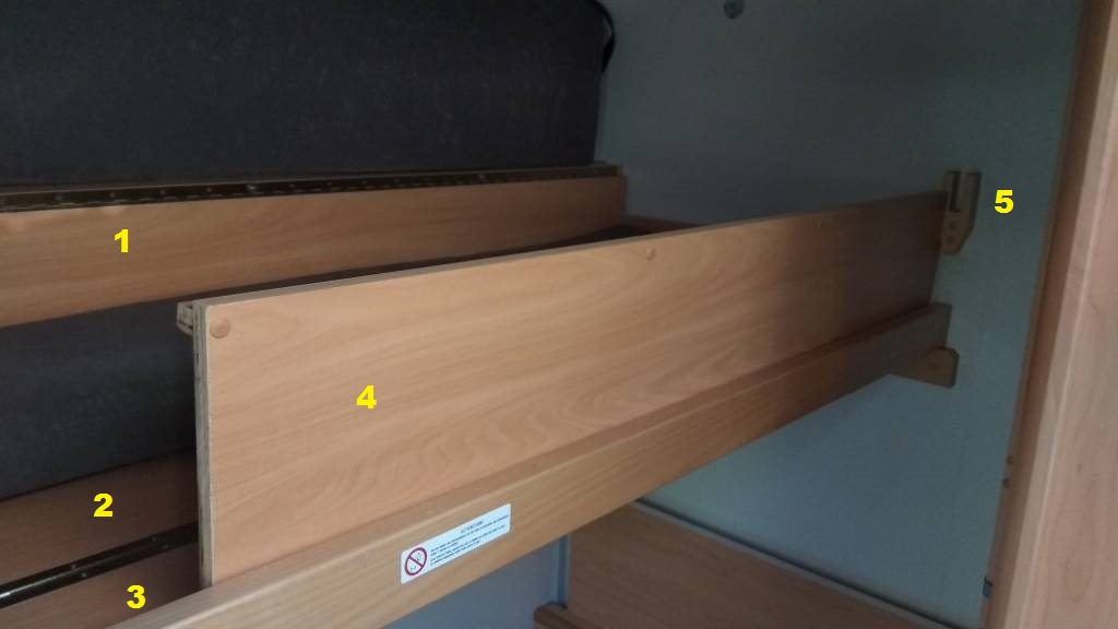

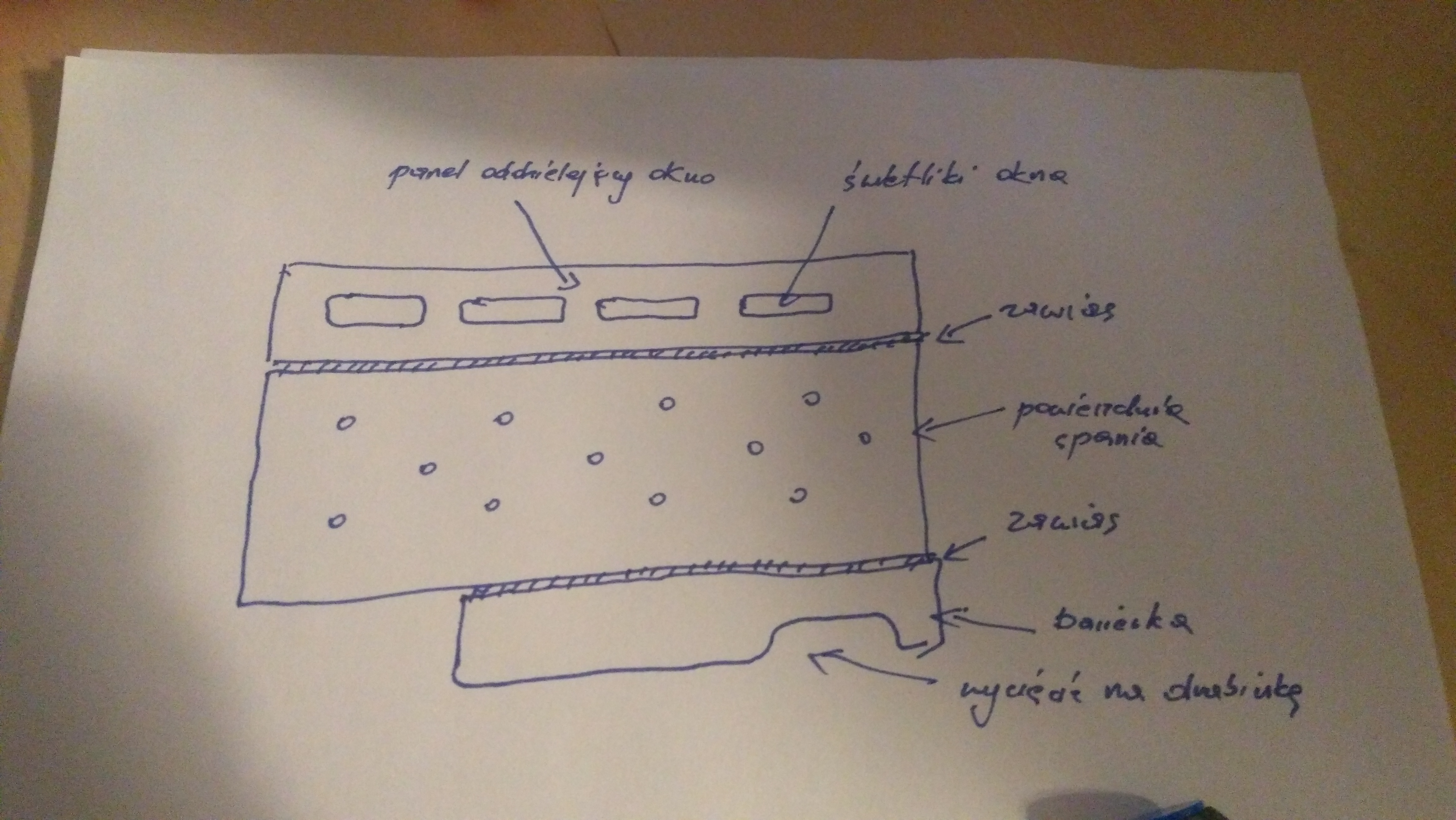

Postautor: reflexes » wtorek, 17 gru 2019, 08:43
Murano pisze:
I to jest do zrobienia. U mnie wyrko w wersji złożonej jest powyżej okna ale w wersji rozłożonej już poniżej.
Nie wiem czy będzie dokładnie widać.
Decha 1 i 2 są ze sobą podłączone na sztywno pod kątem prostym. Cześć 1 na fotce stanowiąca bok łóżka, po złożeniu jest dnem tej niby szafki. Cześć 3 i 4 składa się do środka i po złożeniu ich nie widać. Decha 4 to moja inwencja, bo wcześniej była długa na całą szerokość przyczepy i była wkładana w uchwyty 5 na ścianie, co skutecznie uniemożliwiało wyjście dzieciaka z wyra. Odciąłem 1/3 mniej więcej i przykręciłem na zawiasach do nr 3. Barierkę klinuje się materacami i jest git.
