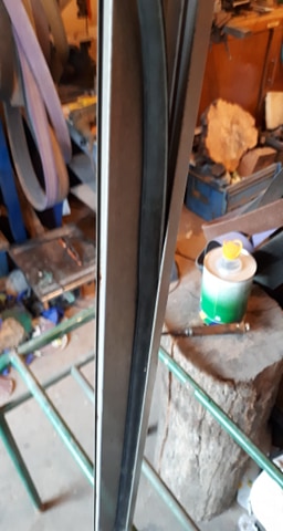

Marcin a nie jest tak, że ta boczna ścianka jest podwójna z pustką pomiędzy? Coś mi się kołacze w głowie, że Bartek kiedyś przestrzegał przed mocowaniem ca tę część a przynajmniej przed zbytnim ściśnięciem bo może to powodować rozszczelnienie się górnej części przy panelu, czy jakoś tak. Może teraz palnąłem głupotę ale coś tak mi się przypomniało.

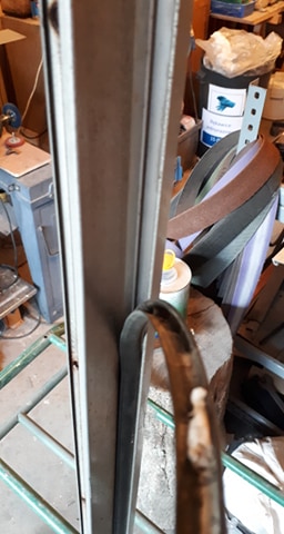

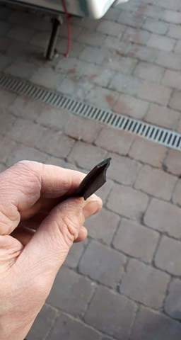

Dzięki chopy... no to jeszcze jedna zagwostka.
Uszczelka do drzwi a właściwie do ościeżnicy od zewnątrz / nowe podobno tego nie mają / brak w Olsztynie , brak w Niewiadowie i u Dariusa
Macie jakieś patenty???

RAFALSKI pisze:Marcin a nie jest tak, że ta boczna ścianka jest podwójna z pustką pomiędzy? Coś mi się kołacze w głowie, że Bartek kiedyś przestrzegał przed mocowaniem ca tę część a przynajmniej przed zbytnim ściśnięciem bo może to powodować rozszczelnienie się górnej części przy panelu, czy jakoś tak. Może teraz palnąłem głupotę ale coś tak mi się przypomniało.
W moich tam jest pojedyncza listwa alu.
Cała ta rama to zwykły ceownik z aluminium.
Re: Projekt "Custom Nka" by Pavulon
Postautor: dzin1975 » czwartek, 7 maja 2020, 15:34
Murano pisze:Cała ta rama to zwykły ceownik z aluminium.
U mnie też. Kątownik dałem bo ramka panela nie jest złapana ze sobą na rogach. I jakiś taki chwiejny był ;)

dzin1975 pisze:No ja nie pomogę. Murana atakuj...
Daj zwykłe D do ościeżnicy. Jeśli drzwi są proste to wystarczy.

Postautor: Pavulon » piątek, 8 maja 2020, 18:07
Murano pisze:
ok ..dzięki
tak też myślałem żeby dać trochę z więzszym profilem
cos takiego znalazłem
https://allegro.pl/oferta/mf10-uszczelk ... 7148454597

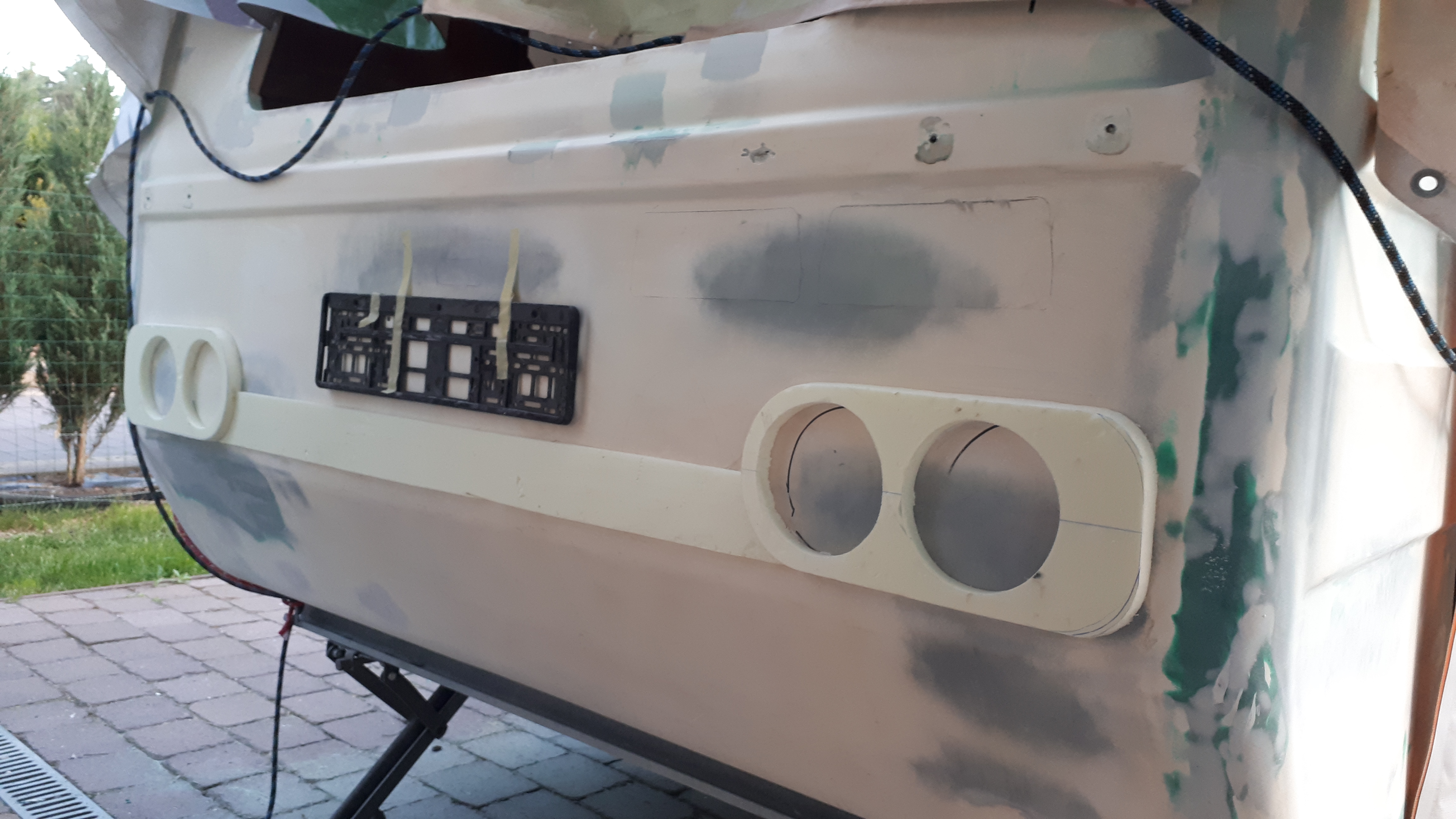

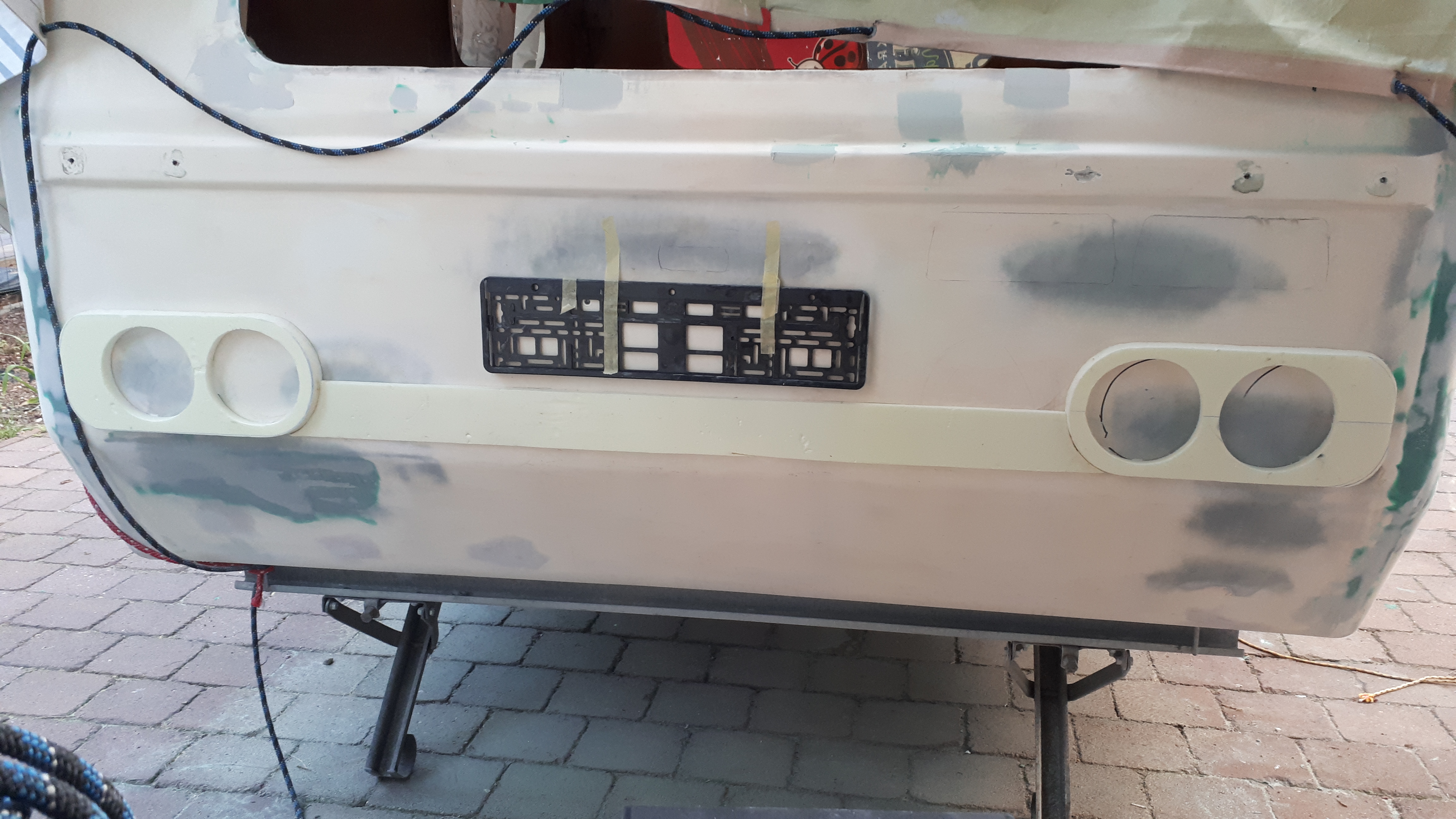

No i Macalister z ciastoramy padł po 2 h pracy z przerwami :twisted: :evil: :twisted:

No, jestem pod wrażeniem, z czego rzeźbiłeś? Poliuretan?

Miron EZD pisze:No, jestem pod wrażeniem, z czego rzeźbiłeś? Poliuretan?
Styrodur. Ale jakby trzeba było korektę przed rowingiem to z polipropylenu spienionego jeszcze dam na płaszczyzny.

Postautor: Murano » wtorek, 12 maja 2020, 22:03
No i bajka! Lekko, estetycznie, świeżo... Brawo!!!

Murano pisze:No i bajka! Lekko, estetycznie, świeżo... Brawo!!!
Właśnie, lekko, mój przy tym wygląda na wyjątkowo toporny. :mrgreen:

Postautor: BoskiWalenty » wtorek, 12 maja 2020, 22:50
Styrodur fajna sprawa. Również rzeźbiłem w styrodurze tyłek wieloryba. Tylko mój to chwilowo jest urody Pałacu Kultury i Nauki.
