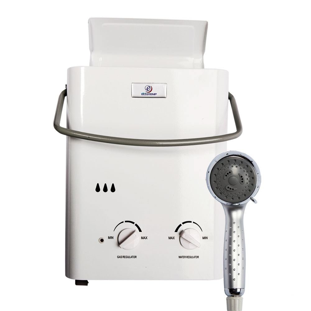

Korzystając z tego, że dłubałem w kufrze, przygotowałem też możliwość podłączenia do instalacji wodnej przyczepy, turystycznego junkersa, którego swego czasu, wspólnie z Kuba, ściągnęliśmy z USA.
Szczegóły
http://www.amazon.com/gp/product/B000TXOJQ4?psc=1&redirect=true&ref_=ox_sc_act_title_1&smid=ATVPDKIKX0DER

Zatem teraz, na szybkozłączkach mogę, podłączyć junkersa bezpośrednio do instalacji wodnej.
Oczywiście konieczne jeszcze jest dołożenie zaworów umożliwiających wyłączenie z instalacji wodne bojlera. I tu zastanawiam się czy wykorzystać elektrozawory sterowane 12V i sprzężone z obwodem prądowym zasilającym junkersa (tzn. włączenie zasilania junkersa automatycznie zamyka zawory, tym samym odcinając bojler. Czy może dać sobie spokój i nie kombinować, a jedynie na wejściu i wyjściu z bojlera, wpiąć dwa przepływowe ręcznie zawory zamykane i otwierane w zależności od tego z jakiego źródła ciepłej wody chce korzystać (bojler czy junkers).
