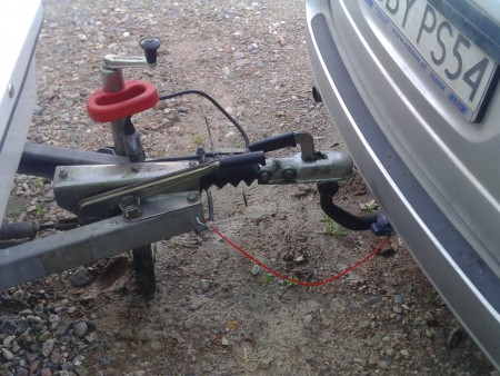

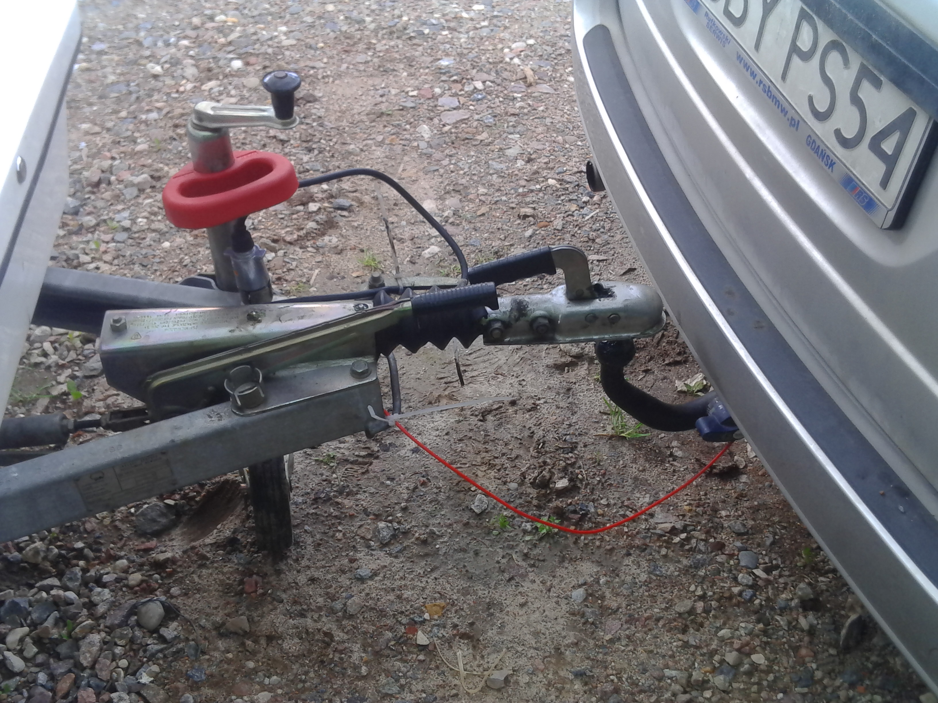

No, wczoraj przyszła kolejna paczka z gadżetami do przyczepy od Dariusa, i od razu zamontowałem 2 z nich. Obydwa podpatrzone na spocie u innych, i jestem pewien że obydwa mi się przydadzą.
Pierwszy gadżet to uchwyt do koła manewrowego - przyczepę parkuję na placyku ze żwirem i piaskiem, koło momentalnie się zakopuje przy manewrowaniu i nie ma za co chwycić, żeby unieść zaczep. Stąd decyzja o zakupie uchwytu.
Drugi gadżet to nowa linka zrywalna - za bardzo mnie wkurzało, że oryginalna linka była ciągle ufajdana smarem z kuli haka, kupiłem taką z karabińczykiem - koniec taplania się w towocie przy zaczepianiu i odczepianiu cepki :) Zakupiona linka jest nieco za długa, ale jak wiadomo trytytki, szara taśma i wd40 rozwiązują każdy problem - tu wystarczyły trytytki :)
Na swoją kolej czekają: nowy mieszek najazdu, nowe kalamitki (jedna ze starych kalamitek puszcza smar z powrotem), obrysówki tylne oraz antena radiowa.

Najnowsze gadżety do zapiekanki - uchwyt koła manewrowego oraz linka na karabińczyk.

Postautor: stachu_gda » środa, 20 lip 2016, 18:33
Dzisiaj zabrałem się za wymianę mieszka i kalamitek w najeździe. Zasadniczo nie spodziewałem się problemów, ale jednak... :)
O ile z mieszkiem poszło gładko - jedyne co to będę musiał jeszcze wymienić nakrętki łączące zaczep z suwadłem (o ile mi wiadomo, to samohamownych nakrętek nie montuje się 2 razy, nie wiem na ile to jest istotne ale koszt groszowy więc wymienię) - o tyle z kalamitkami już niezupełnie fajnie wyszło. To co mi się nie podobało od początku to że w jednej smar "wraca" przy pracy hamulca. Myślałem, że zaworek walnięty ale okazało się, że jest ukręcony gwint na jednej z kalamitek. Na razie nic z tym nie zrobiłem, ale cóż chyba czeka mnie gwintowanie na 10mm zamiast na 8mm... (z tego co widzę kalamitek na 9mm gwint nie ma). Mam nadzieję że gwintowanie uda się zrobić bez demontażu pól najazdu :)
Posty: 5556
Postautor: RAFALSKI » środa, 20 lip 2016, 18:54
Stachu, z tymi nakrętkami to oczywiście możesz wymienić ale nic się nie stanie jak zostawisz stare. Jak dobrze dokręcone, to Ci się nigdy nie odkręci.
stachu_gda pisze:Zakupiona linka jest nieco za długa, ale jak wiadomo trytytki, szara taśma i wd40 rozwiązują każdy problem - tu wystarczyły trytytki :)
Można też zrobić pętelkę na lince, taką luźną która elegancko sama ustawi odpowiednią długość linki. Nie wiem czy jasno to napisałem.
Zamiast gwintować otwór pod kalamitkę proponuję trochę druciarską metodę. Odtłuść ten otworek i wklej kalamitkę na poxipol. Tylko z umiarem, nie za dużo. Moim zdaniem jeśli gwint nie jest zjechany na maxa to wytrzyma.
