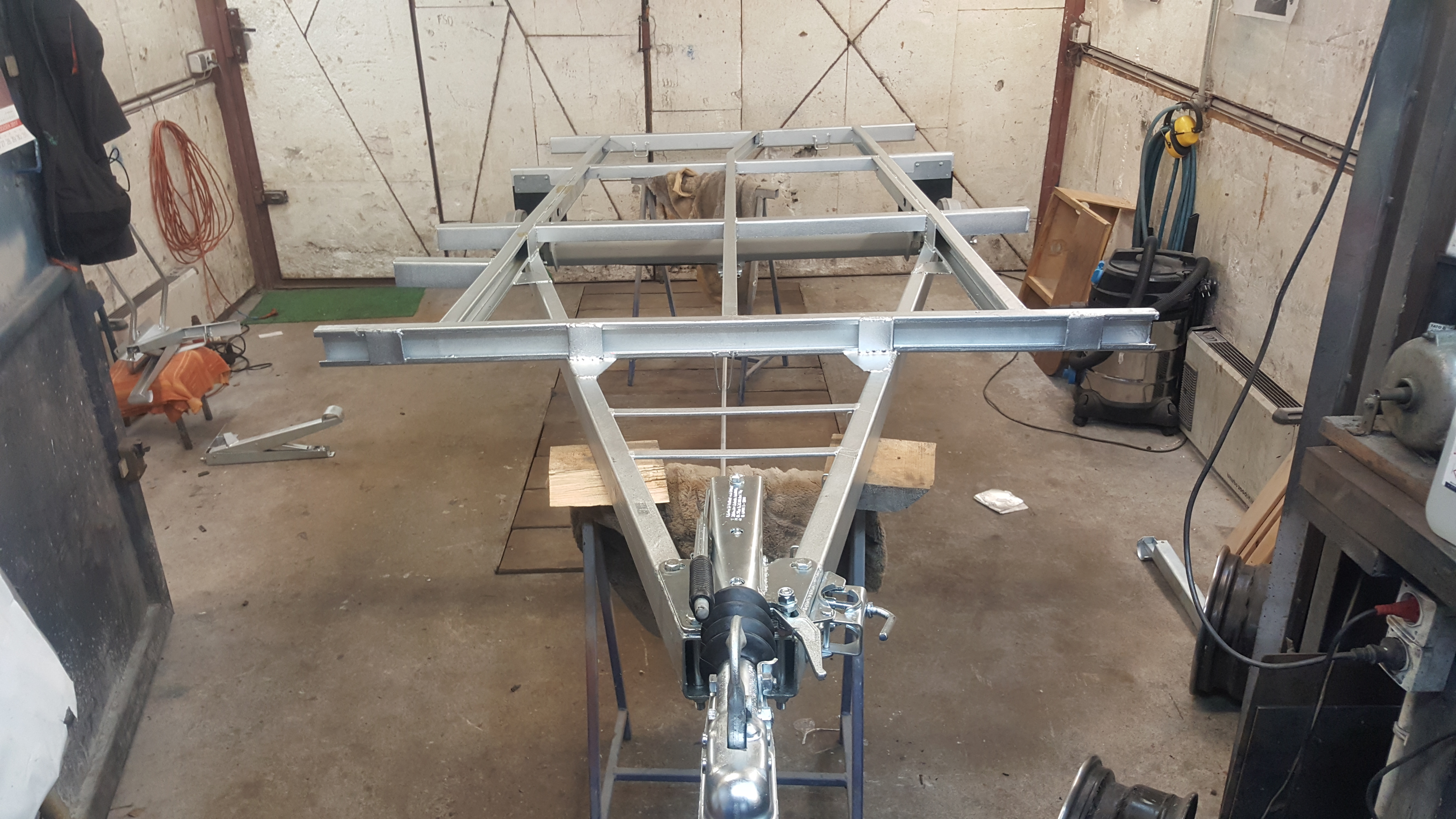

Najazd poskładany kilka mebli oszlifowane na dziś to tyle .

Piękna robota, nówka sztuka. Kurczę, masz blokadę do cofania a ja nie. Mam tylko ścięty ten narożnik blachy w korpusie ale blokady w 85-tym już poskąpili.

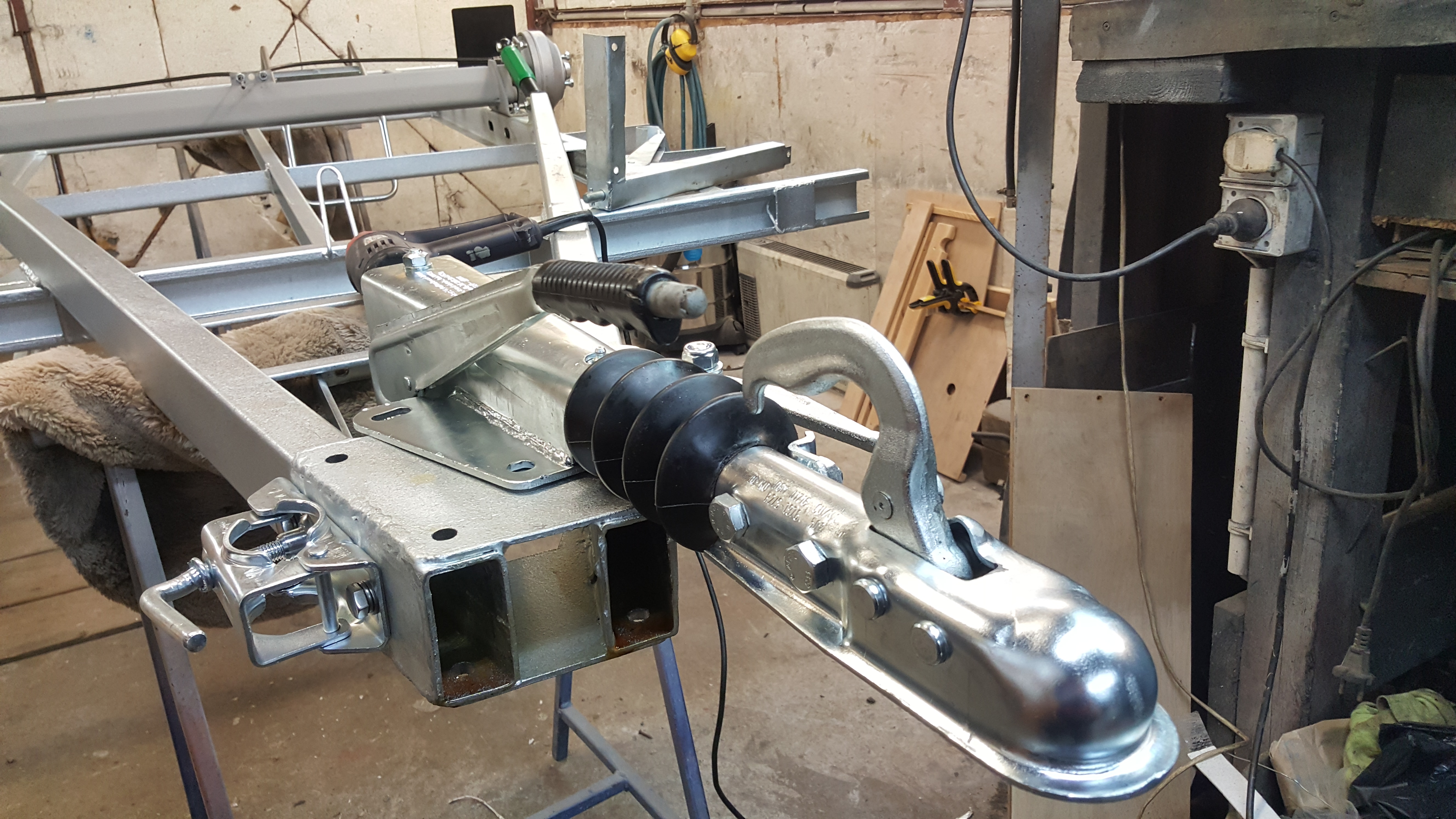

Będziesz jeździł z kołem podporowym czy do jazdy demontujesz?

Obejmę do koła zapodałeś bardzo blisko końca dyszla.

Postautor: stachu_gda » czwartek, 28 gru 2017, 11:55
Fiacior75 pisze:
stachu_gda pisze:Będziesz jeździł z kołem podporowym czy do jazdy demontujesz?
A dlaczego pytasz? Czy to jest pytanie z serii podchwytliwych :D ?
Nie, po prostu jeśli będziesz jeździł z kółkiem, to powinieneś mieć obejmę po lewej stronie dyszla (chociaż nie jest to chyba uregulowane przepisami).
W każdej przyczepie uchwyt miałem po lewej stronie, i tu też jest tylko na zdjeciu rama jest do góry nogami ha ha ha :lol:
Posty: 5557
Postautor: RAFALSKI » czwartek, 28 gru 2017, 12:14
Michał, rama leży do góry nogami.

Świnie jesteście :)
Serio nie zauważyłem na szybki rzut oka :)
Postautor: Fiacior75 » czwartek, 28 gru 2017, 12:20
Stachu a teraz może być :mrgreen:

:lol: A tak w ogóle to teraz widzę, że Marek mnie uprzedził.
Fiacior75 pisze:Stachu a teraz może być :mrgreen:
No pięknie jest :)

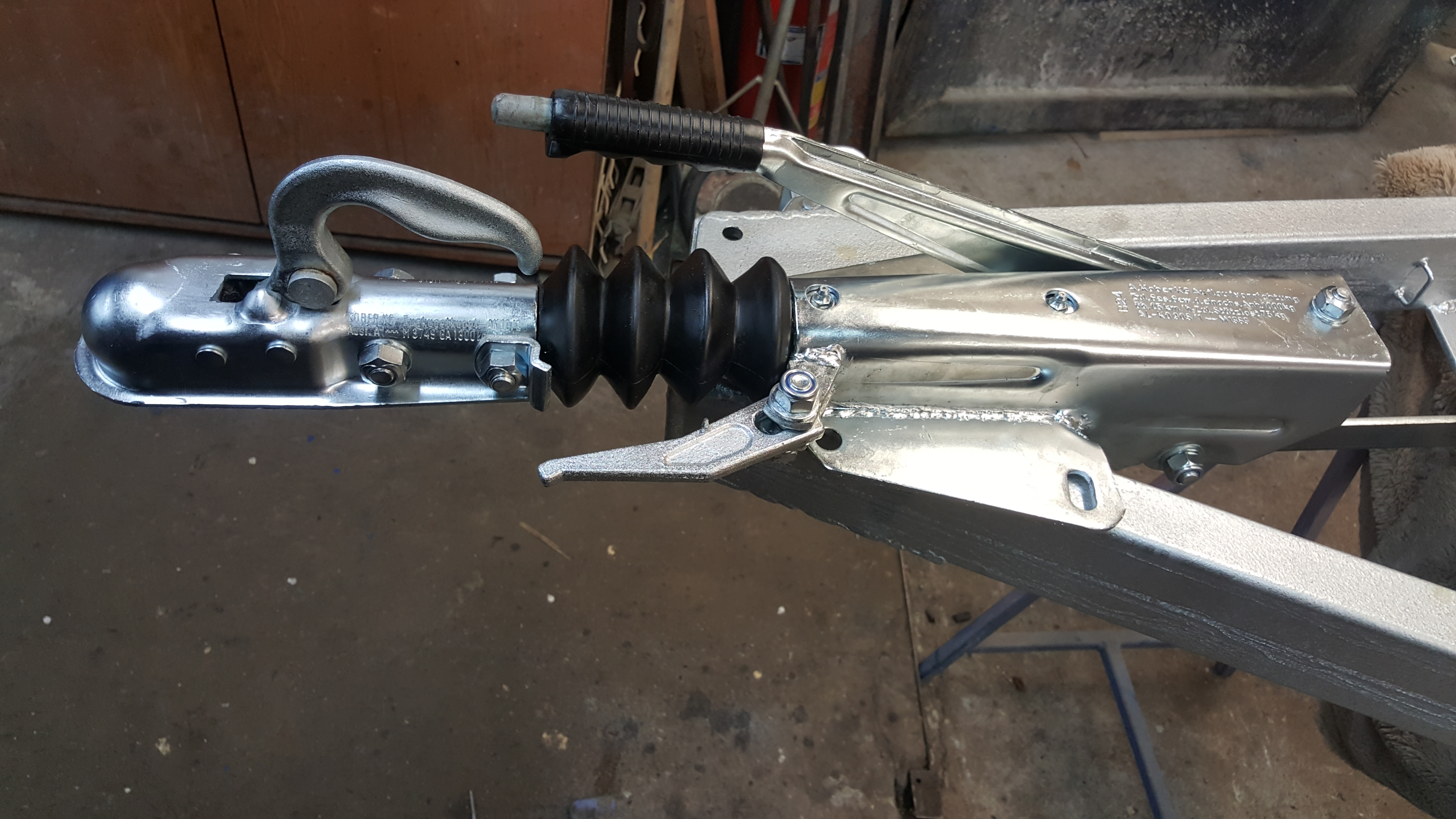

Mam nadzieję, że nie będziesz miał kłopotów z tym typem obejmy. Ja tam wolę spawaną do dyszla, do tych nie mam zaufania.

Teraz akceptuję :) W sumie to powinieneś być mi wdzięczny, bo dzięki mojej uwadze nie zmontowałeś przyczepy z ramą do góry nogami :)

RAFALSKI pisze:Mam nadzieję, że nie będziesz miał kłopotów z tym typem obejmy. Ja tam wolę spawaną do dyszla, do tych nie mam zaufania.
Ja wywierciłem otwory w dyszlu nagwintowałem je pod śruby M10 dodatkowo od środka nakreciłem nakrętekę z teflonem(śruby i nakretki z nierdzewki :mrgreen:) myślę że bedzie trzymać.
Postautor: kooba » czwartek, 28 gru 2017, 13:00
Tu nie chodzi o mocowanie tylko o samą obejmę. Mam taką i z przykrością stwierdzam, że to wyrób z gównolitu.
