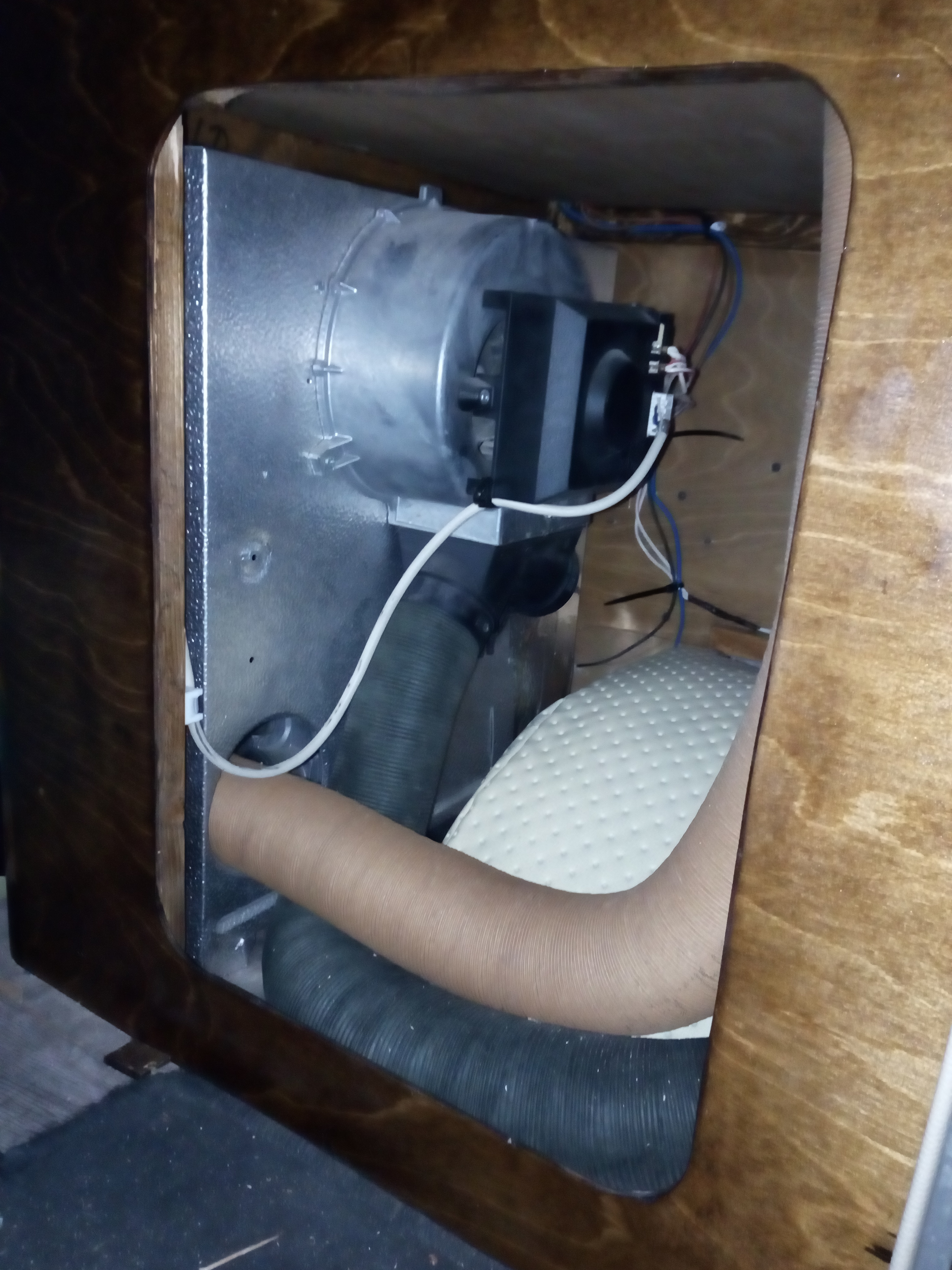

Filip jak u Ciebie z głośnością tego wentylowanego zasilacza 12v? U mnie jest pod dużym łóżkiem, pod głową praktycznie. Jak leży na bakistach gąbka to powiedzmy, że go nie słyszę, ale szumi....
Tęsknię za tymi poprzednimi z perforowaną obudową :-(.

Marcin, szkoda pisać. Żebyś widział moją minę po pierwszym odpaleniu zasilacza... Jak taki mały odkurzacz pracuje sobie w szafeczce. Na szczęście głowy po drugiej stronie będą, ale czuje, że w nocy może być denerwujący. Najchętniej bym gąbkami go obłożył ale chłodzenie... Ech, nie wiem czy kiedyś nie wymienię tego wiatraczka na jakiś cichszy...

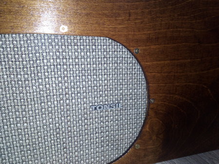

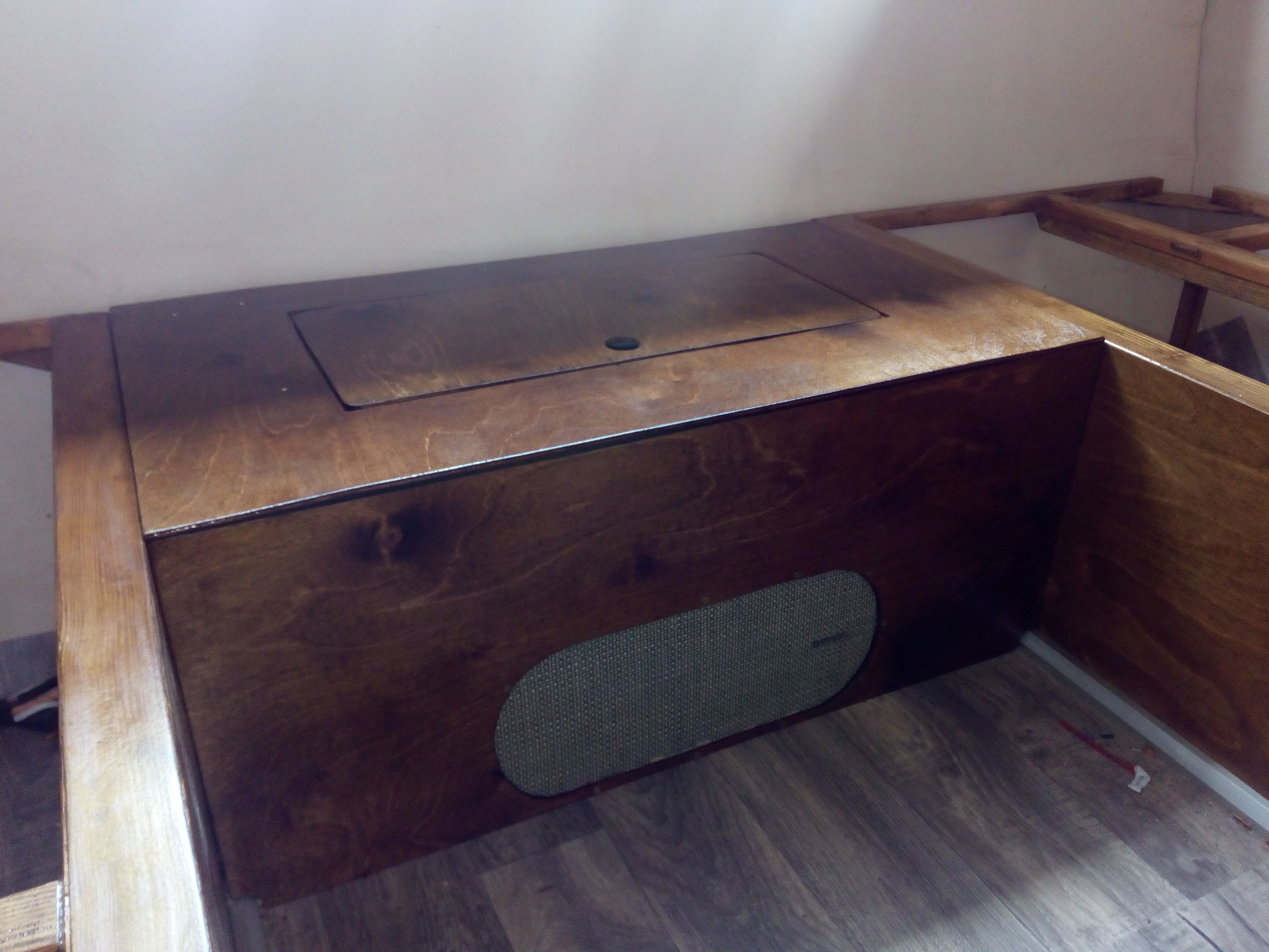

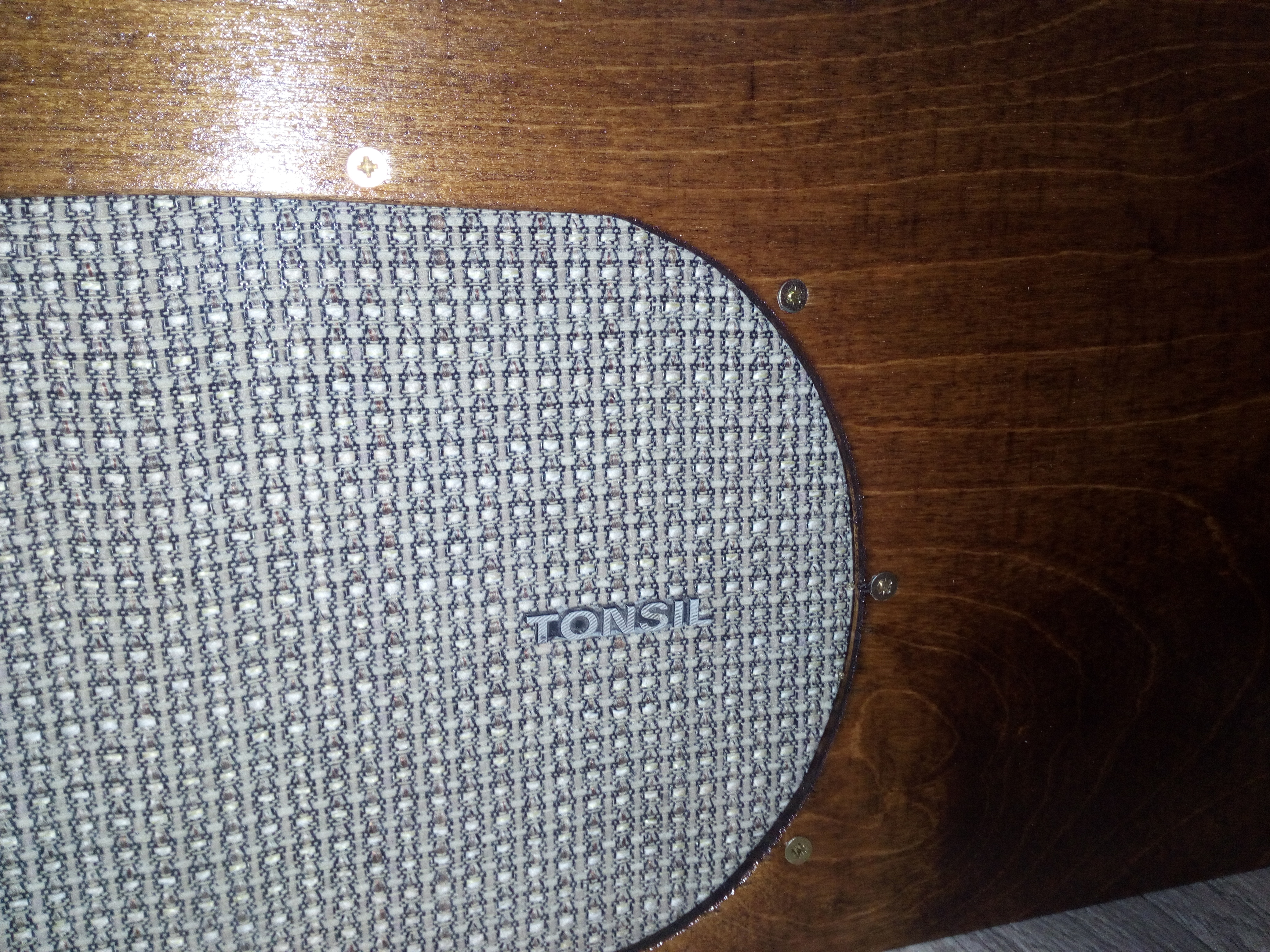

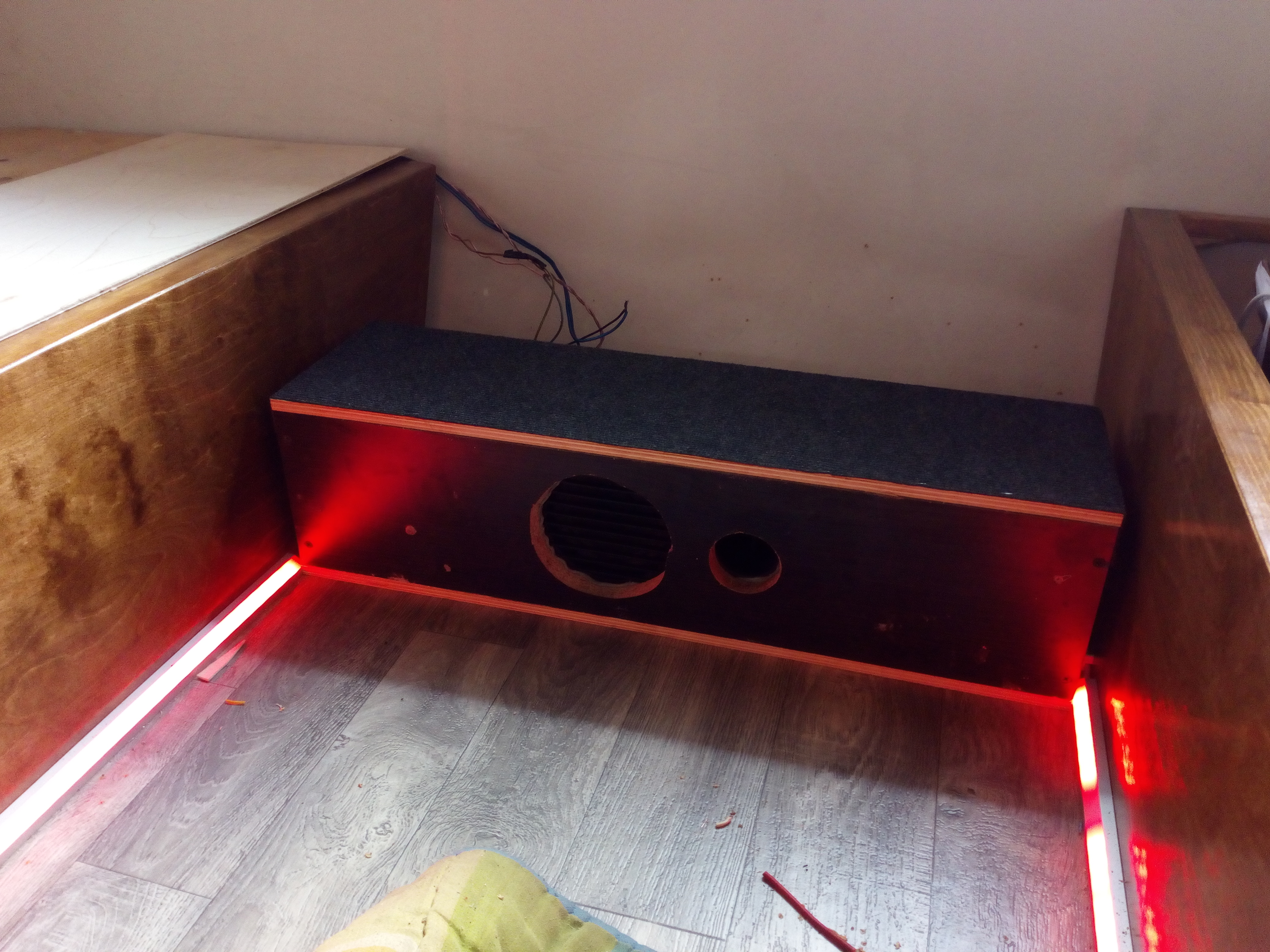

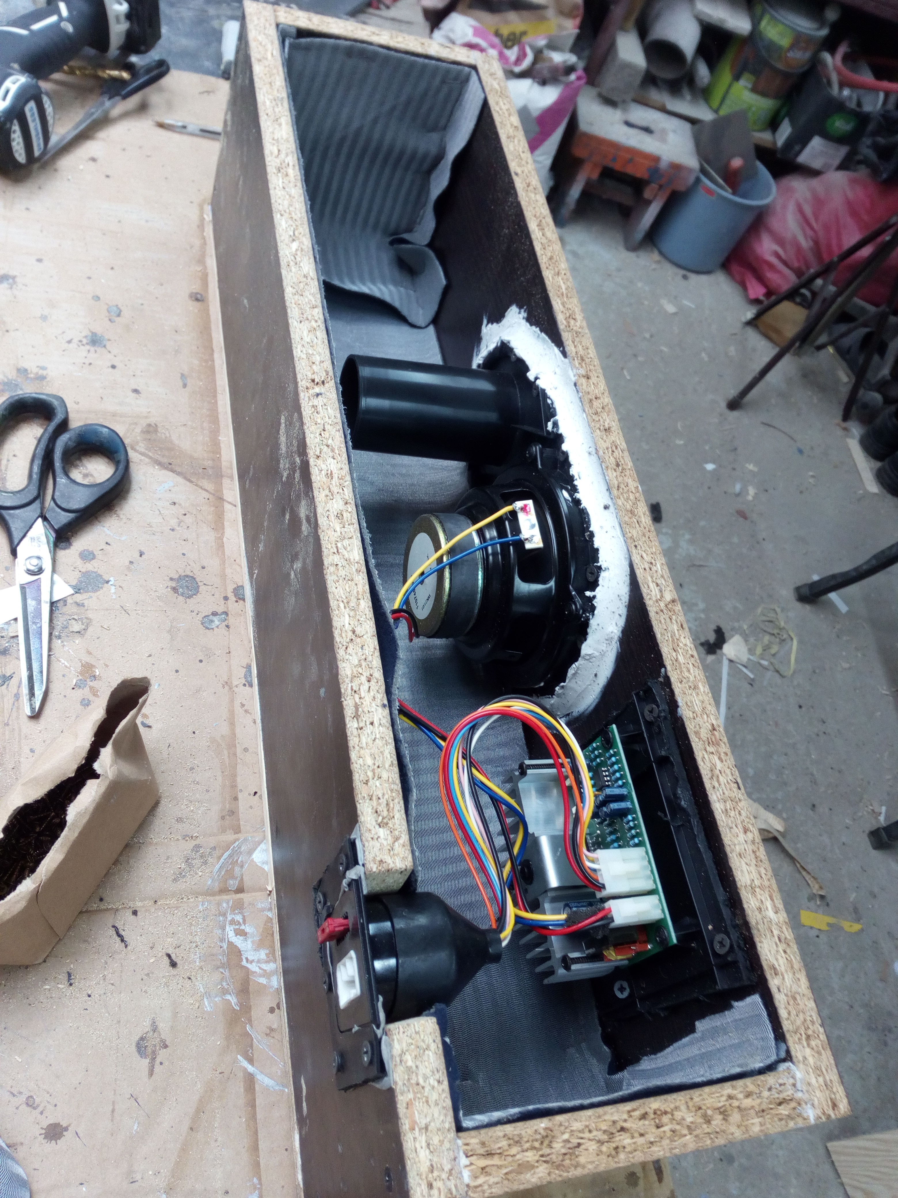

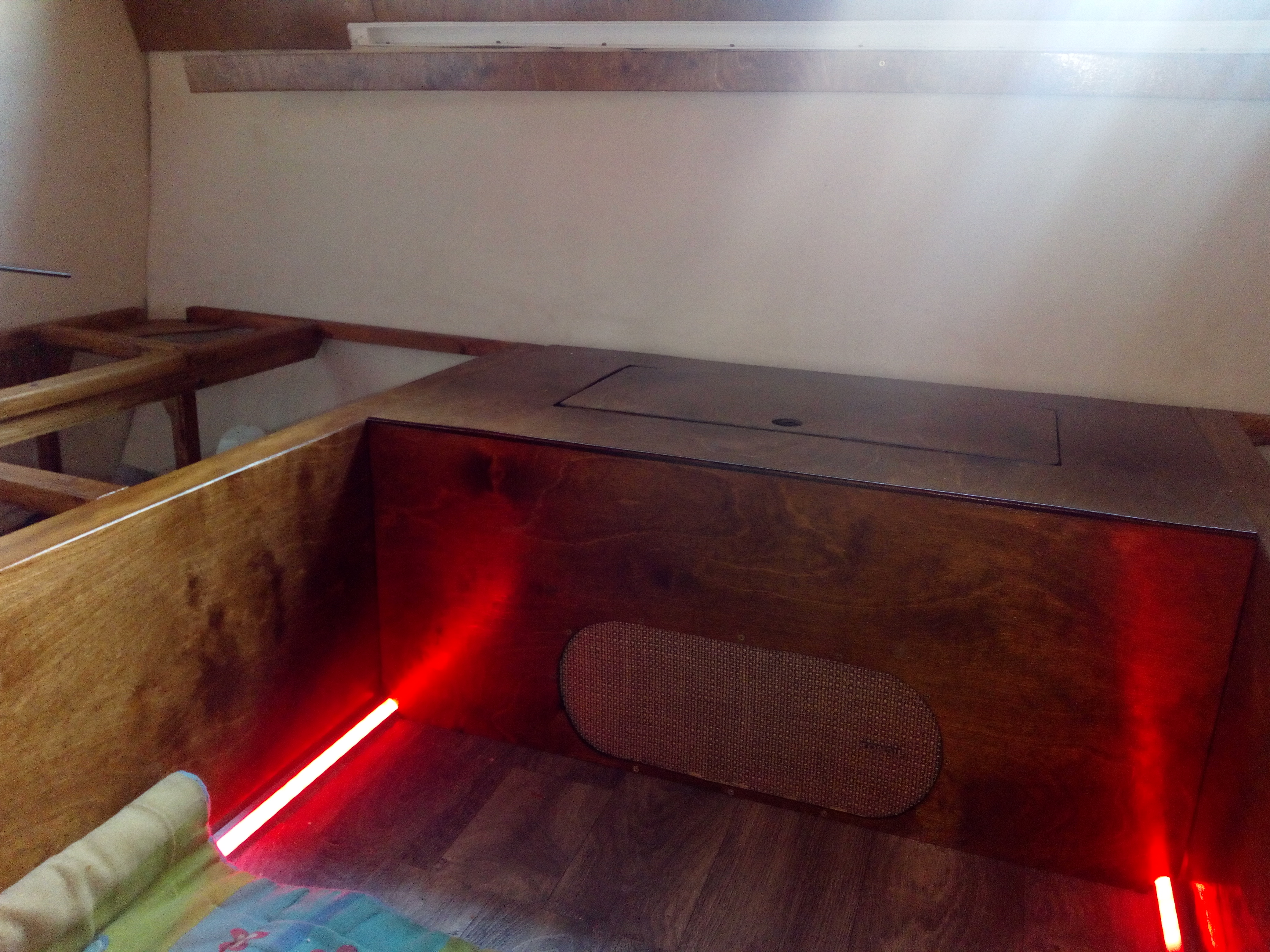

Zbudowałem i zainstalowałem aktywny subwoofer :mrgreen: Oczywiście pytanie Eli - po co? .... Pomimo tego, że znaczek Tonsila to tylko znaczek. Sub jest Ask, dokładnie z Punto II ale po zrobieniu normalnej skrzyni robi robotę. Fajnie robi bas; jest mile odczuwalny przy czym tam jest śmieszny głośnik 15 cm, ale 2 omowy, 2 cewkowy. Dwa tylne kanały z radia idą tylko na jego wzmacniacz. Skrzynka jest odseparowana od mebli, a przede wszystkim przyczepy żeby w rezonans nie wpadała reszta. Efekt - nie będę pisał, trzeba posłuchać. :D

Maskownica robi robotę !!! ;) 8-)

A w jaki sposób wycinasz takie piękne owalne otwory w sklejce?
Re: N126n enka confex szaleje
Postautor: CONFEX » piątek, 31 lip 2020, 20:30

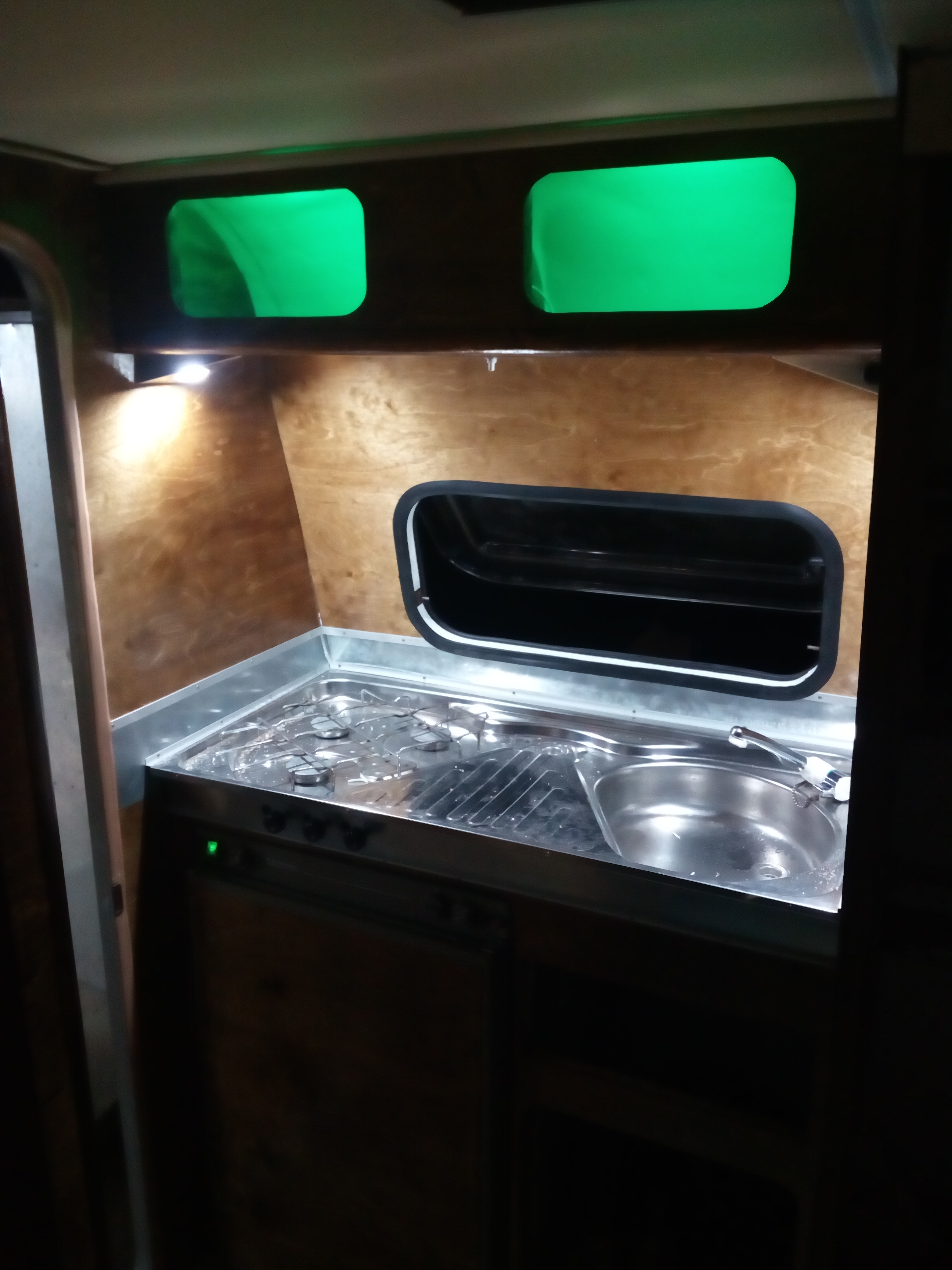

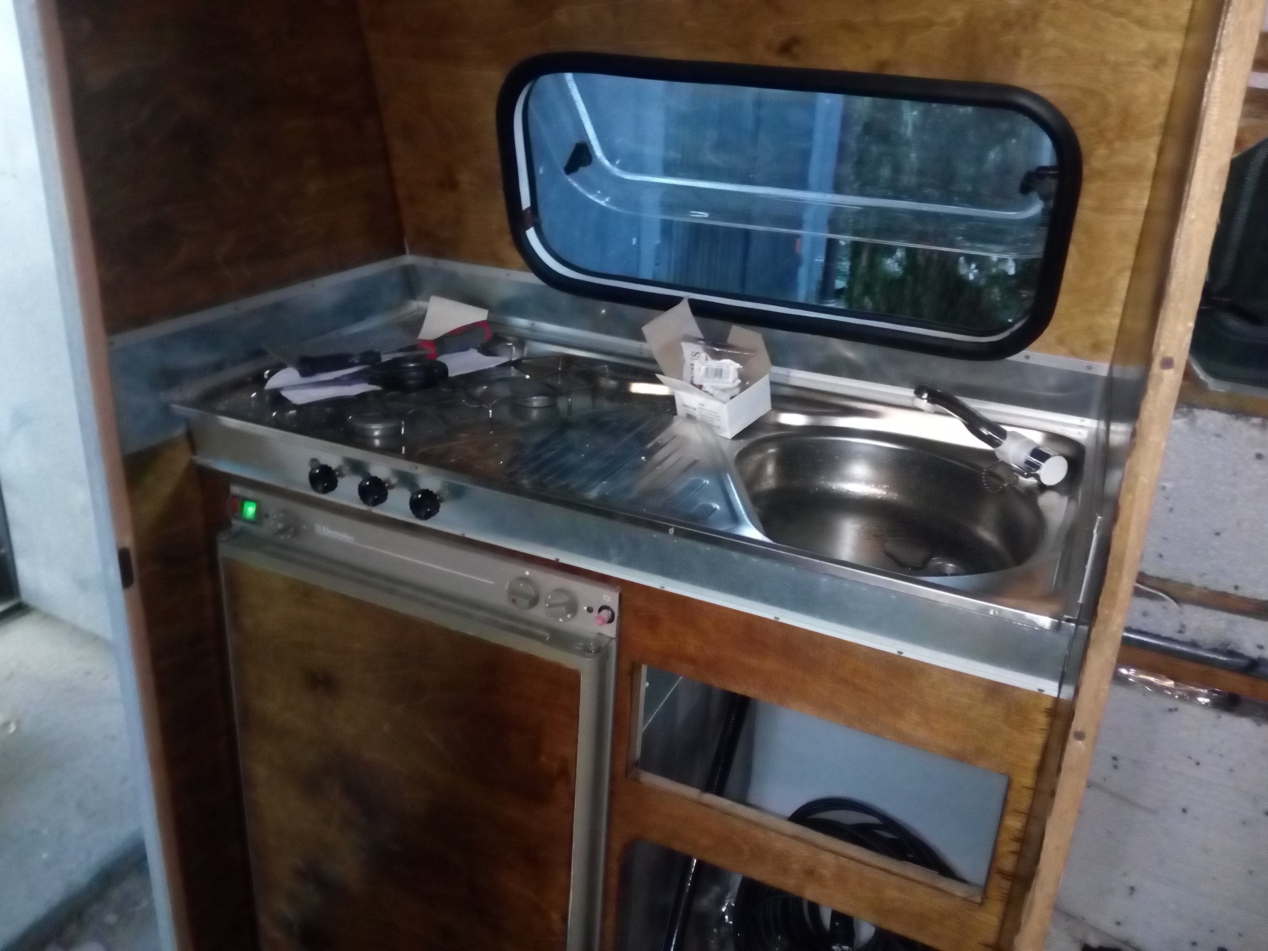

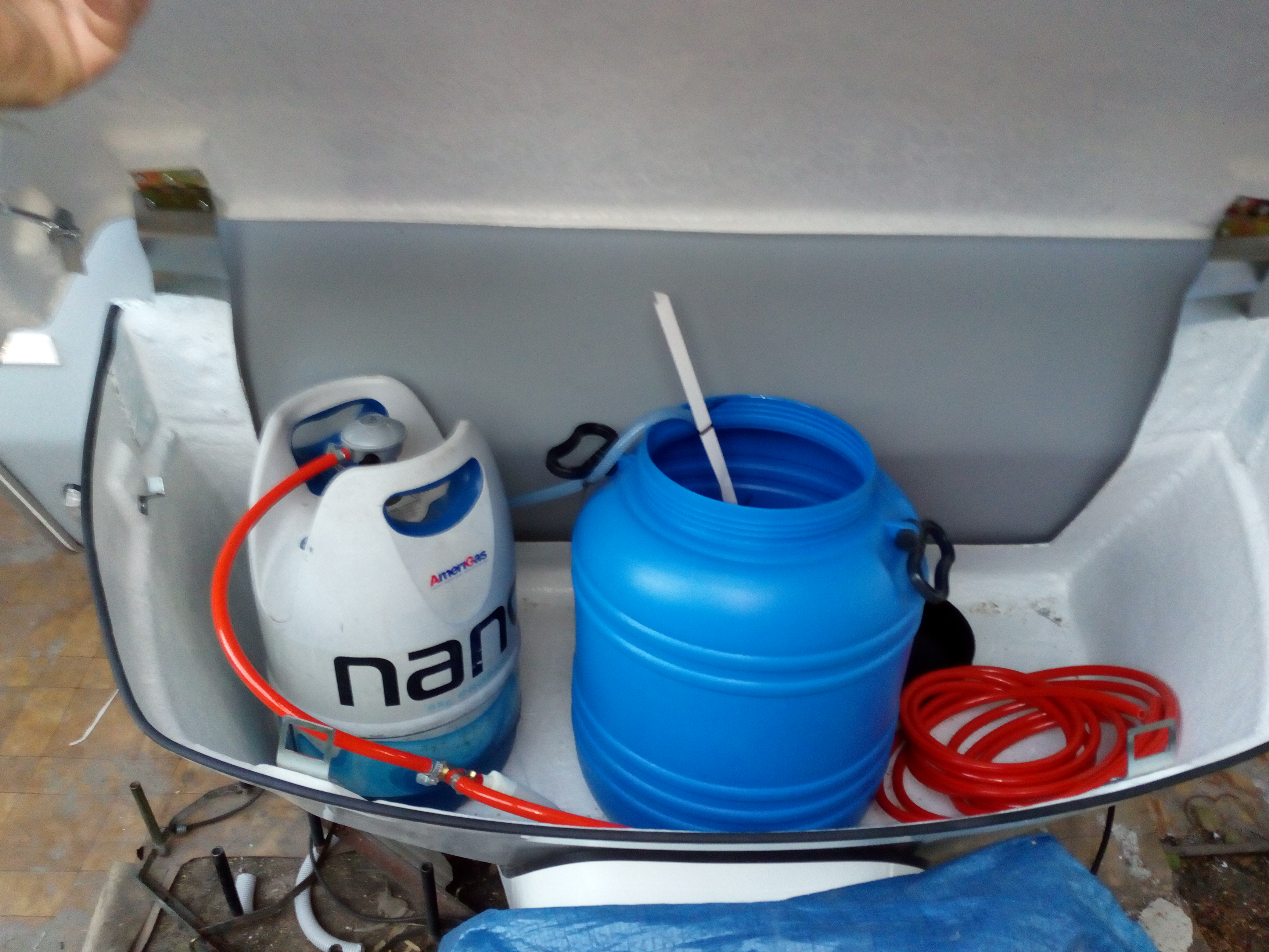

Mannt, ręka CNC. Na sklejkę w miejscu cięcia naklejam taśmę malarską, rysuje na niej otwór jaki ma być, wyrzynarka w dłoń i jazda... Od dzieciaka budowałem kolumny głośnikowe, sporo kółek się naciąłem to i po prostej jakoś idzie. Dzisiaj gazy podłączane. Lodówka działa w 3 zakresach, kuchnia na 3 palniki, Truma w 2 zakresach; gaz, grzałka, termostat, prąd - januszowski ultraheat...
Postautor: CONFEX » niedziela, 2 sie 2020, 07:59

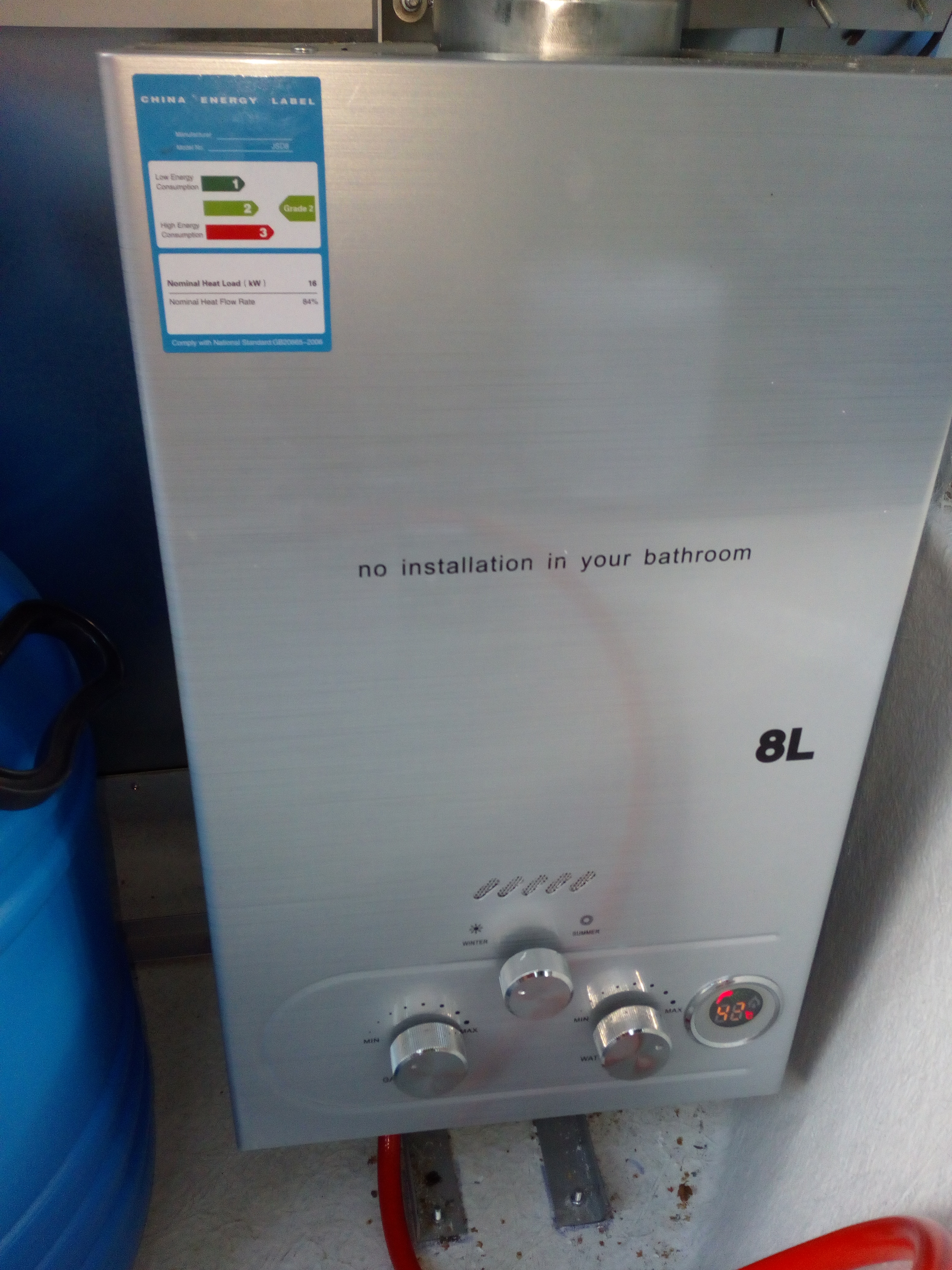

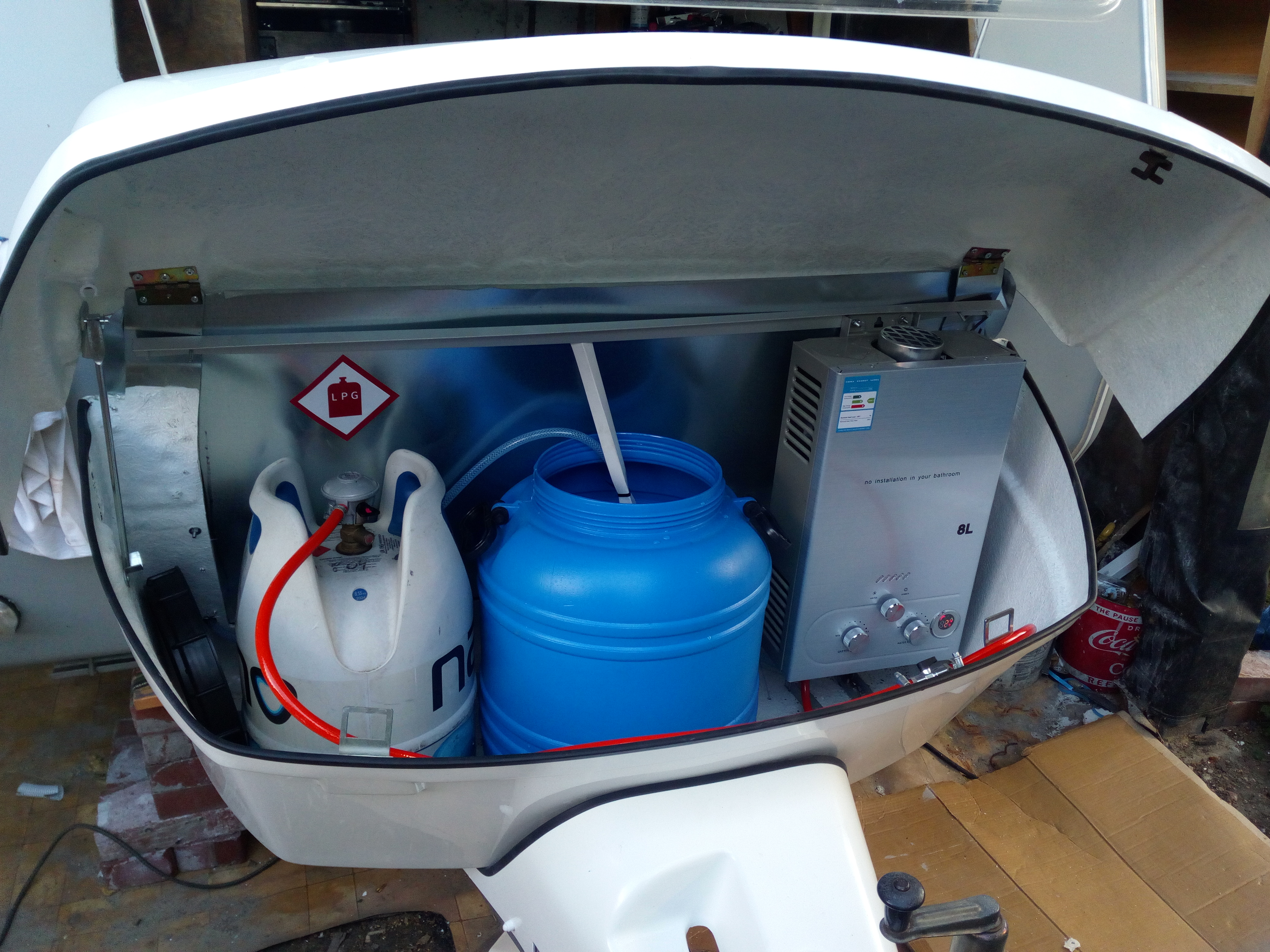

Tylną część kuferka zaślepiłem blachą na taśmę butylową i nity, stelaż do piecyka i pojawiła się ciepła woda w przyczepie. Szafka w części kuchennej też już jest z oświetleniem oraz do kuchenki dogiąłem jakąś blachę. Kiedyś to pomaluje i jakieś logo Niewiadów dam; na razie tak zostanie.

Ten piecyk ma na wyświetlaczu zadaną temperaturę wody?
Co daje przełączanie zima lato?

Kooba tak, ale ten wskaźnik to taki wiesz ;) Coś tam pokazuje, funkcja zima-lato zawsze mnie ciekawiła; nic bardziej prostszego jak zimniejsza -cieplejsza woda. To jak mi się wydaje jakaś mechaniczna zasłona palnika - nie pali się cały na sumer :D Może się wydawać śmieszne ale chinolki dobrze to wykombinowały; woda jest ciepła i tak nie parzy zaś na zima czuje, że ta dodatkowa moc będzie robić robotę. I faktycznie prościej tym pokrętłem jak zabawa przepływem wody albo ilością gazu. Ty chyba też masz coś podobnego w swojej prawda?

Tak, mam. Tylko mój nie ma przełącznika zima lato i byłem ciekaw co on daje.

Elegancka robota, ale pamiętaj, że bass daleko się niesie nawet jak puszczony po cichu, a na kempingu, no wiesz...
Postautor: CONFEX » niedziela, 2 sie 2020, 18:08
Tantalos wiem. W żadnym wypadku nie chce być dla nikogo uciążliwy; tym bardziej wiem co to znaczy słuchać nie swojej muzyki... Dlatego jest możliwość wyłączenia samego subwoofera. Co prawda miał być docelowo wyłącznik, ale wystarczy wyjąć bezpiecznik, który jest łatwo dostępny i łatwo wychodzi.
