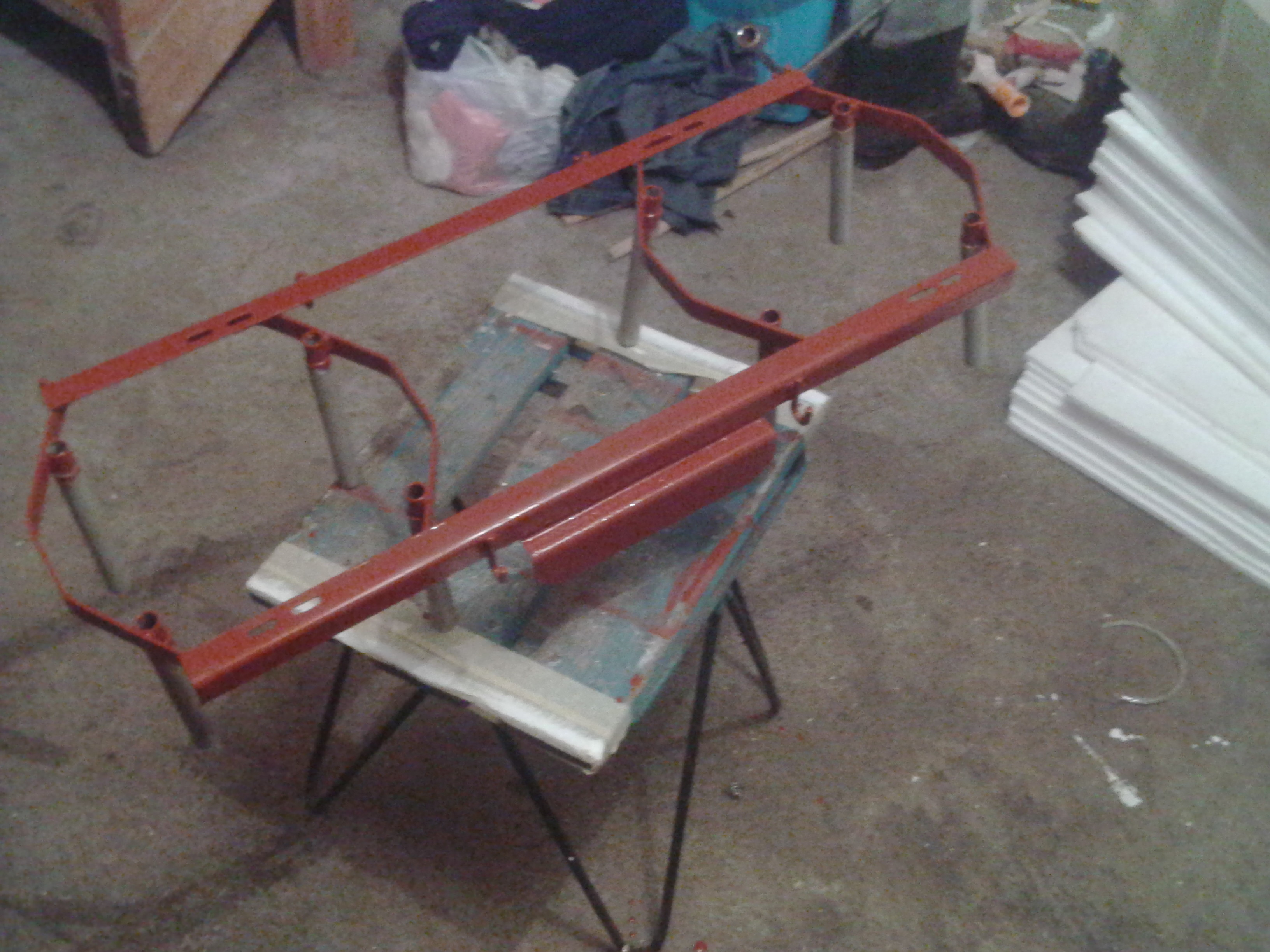

Postautor: stachu_gda » piątek, 5 sie 2016, 23:11
U nas dzisiaj pogoda pod psem, kicha wyszła z planowanego zabezpieczania spawów na dyszlu cynkiem, montowania na stałe kufra itd.
Trzeba było schować się pod dachem, więc:
1) Pojechałem na myjnię ciśnieniową umyć zakupiony kufer, zgodnie z zaleceniami kolegi Makareny. Miałem nadzieję, że kufer wyjdzie spod myjni jak nowy. Nic z tego :) Syf i smugi jak były tak są. Chyba nie wymigam się przed malowaniem. BTW, nie chciałby ktoś się zrzucić na farbę jachtową, podkład i utwardzacz? Nie zużyję całych puszek, kosztuje to majątek, może ktoś planuje u siebie coś malować i podzielimy się kosztami?
2) Zająłem się stelażem, co zamierzałem uczynić kiedyś tam w przyszłości, ale aura natchnęła mnie żeby dzisiaj to zrobić w garażu. Stelaż był pierwotnie ocynkowany, ale z biegiem lat ocynk pozostał tylko miejscowo a większość powierzchni stelaża zaatakowała rdza. Ogranicznik ładunku (kanistra?) w środkowej części stelaża - jeden trzyma się pięknie, drugi odłamałem dłonią bo trzymał się na kawałku rdzy. Ogólnie, obraz nędzy i rozpaczy. Nie pozostało nic innego, jak zamontować na wiertarkę szczotkę drucianą i jechać z koksem. Po dłuższym czasie działania wiertarką, oraz wspomaganiem się ręczną szczotką drucianą stwierdziłem że już dosyć - nic więcej nie zdziałam. Stelaż pomalowałem pierwszą warstwą podkładu antykorozyjnego. Docelowo będzie pomalowany chlorokauczukiem, ale to kiedyś tam.
Załączam fotosik jak pięknie wygląda mój stelaż :)
Mam ważne pytanie, naprawdę zależy mi na odpowiedzi posiadaczy kufrów od enki. Czy podczas deszczu, u Was też zalewa wnętrze kufra? W oryginalnym kufrze do zapiekanki, woda spływała tak że w kufrze nawet w ulewy było prawie sucho. Zostawiłem na dyszlu na noc nowy kufer i nalało wody. Jako że na tylnej ścianie kufra mam wielozawór Trumy, nie wiem czy robić nad nim jakiś daszek czy coś :/

Dzisiaj kufer ze stelażem wylądował na swoim docelowym miejscu.
