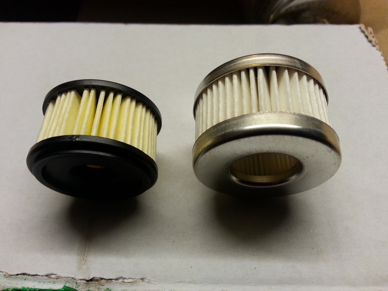

tantalos pisze:http://www.drypa.pl/kategoria498_FILTRY_DO_LPG_-_Filtry_do_butli_11kg.html

Z lewej popularny filtr samochodowy LPG Valtek a z prawej do butli 11kg który mam w ence.Oba FC.

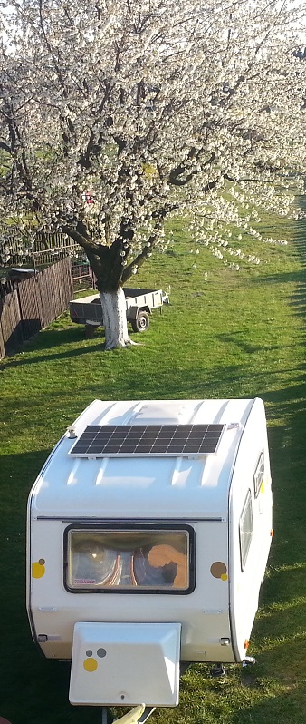

Dziś przyczepa umyta po zimowaniu i test panela - ładuje aż miło :)

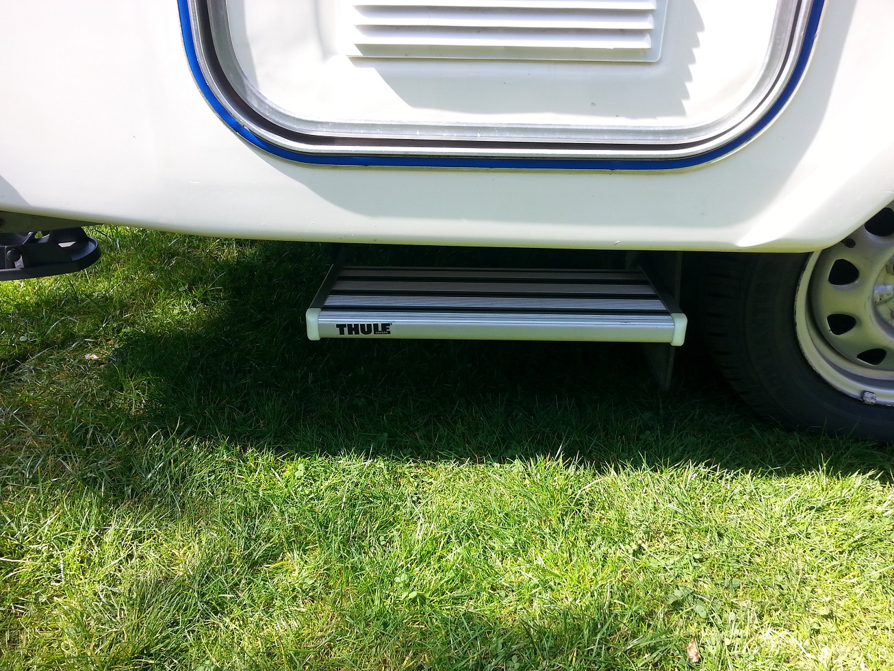

Postautor: tantalos » sobota, 20 kwie 2019, 23:02

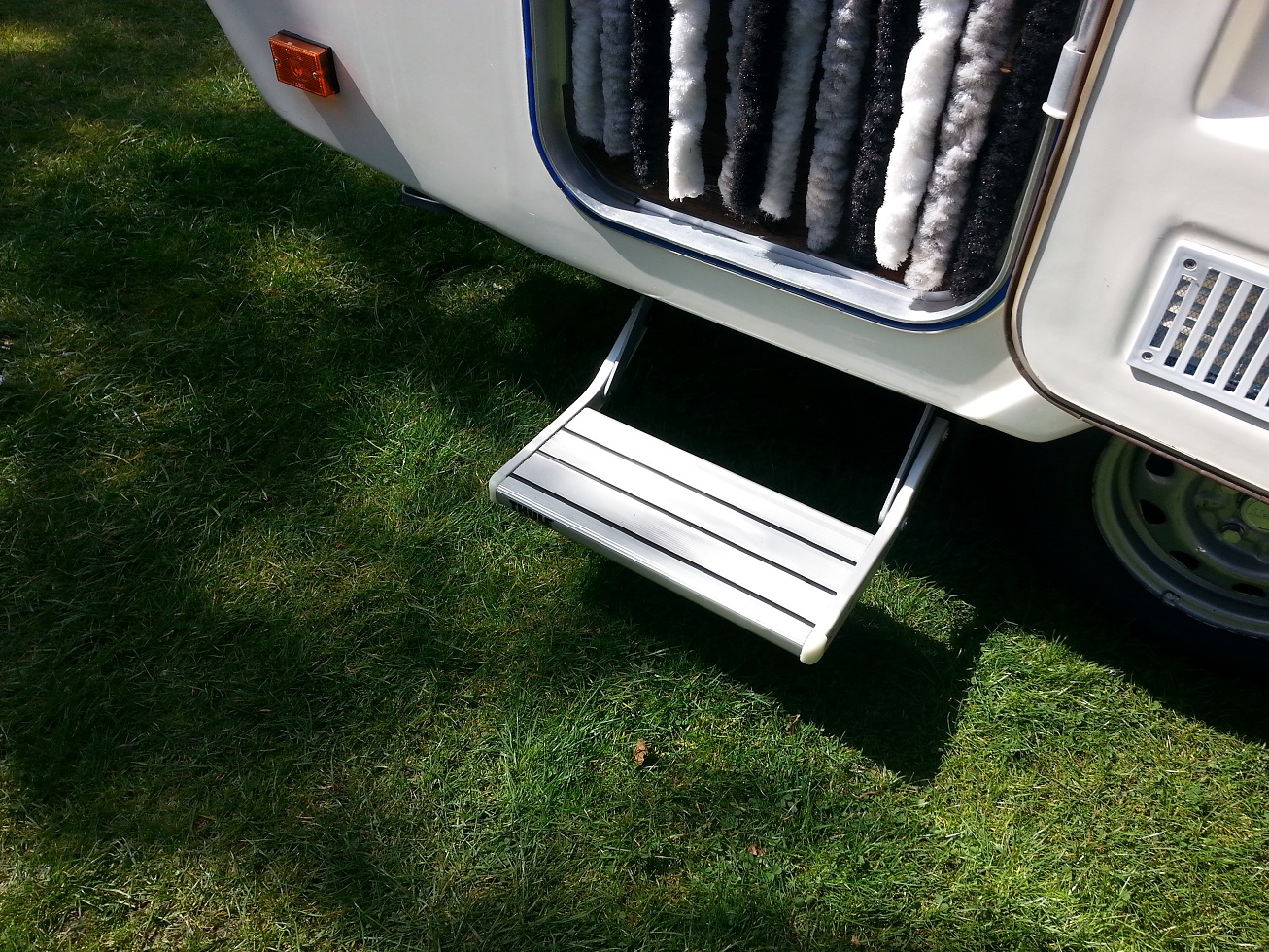

Stopień zamontowany.Po wypoziomowaniu przyczepy jest wyżej niż uniwersalny plastikowy.

Kurcze fajnie wyszedł, muszę pomyśleć nad takim czymś :D
Re: Remont - ENKA ala IGŁA
Postautor: tantalos » sobota, 20 kwie 2019, 23:25
Jedyny drobny mankament to taki że przy wysuwaniu/składaniu trzeba delikatnie odsunąć chlapacz bo sworznie na prawym ramieniu stopnia haczą o wytłoczone na nim logo.
Postautor: Miron EZD » niedziela, 21 kwie 2019, 11:53
Przesuń chlapacz bliżej koła i po problemie :mrgreen:
Postautor: tantalos » niedziela, 21 kwie 2019, 12:06
Albo obrócić logiem do koła :)
Postautor: Samoogon » niedziela, 21 kwie 2019, 12:36
Jeśli logo Niewiadów to wszelkie kombinacje przy nim odpadają...
Prędzej można stopień trochę opierdzielić diaksikiem :)

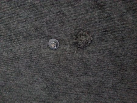

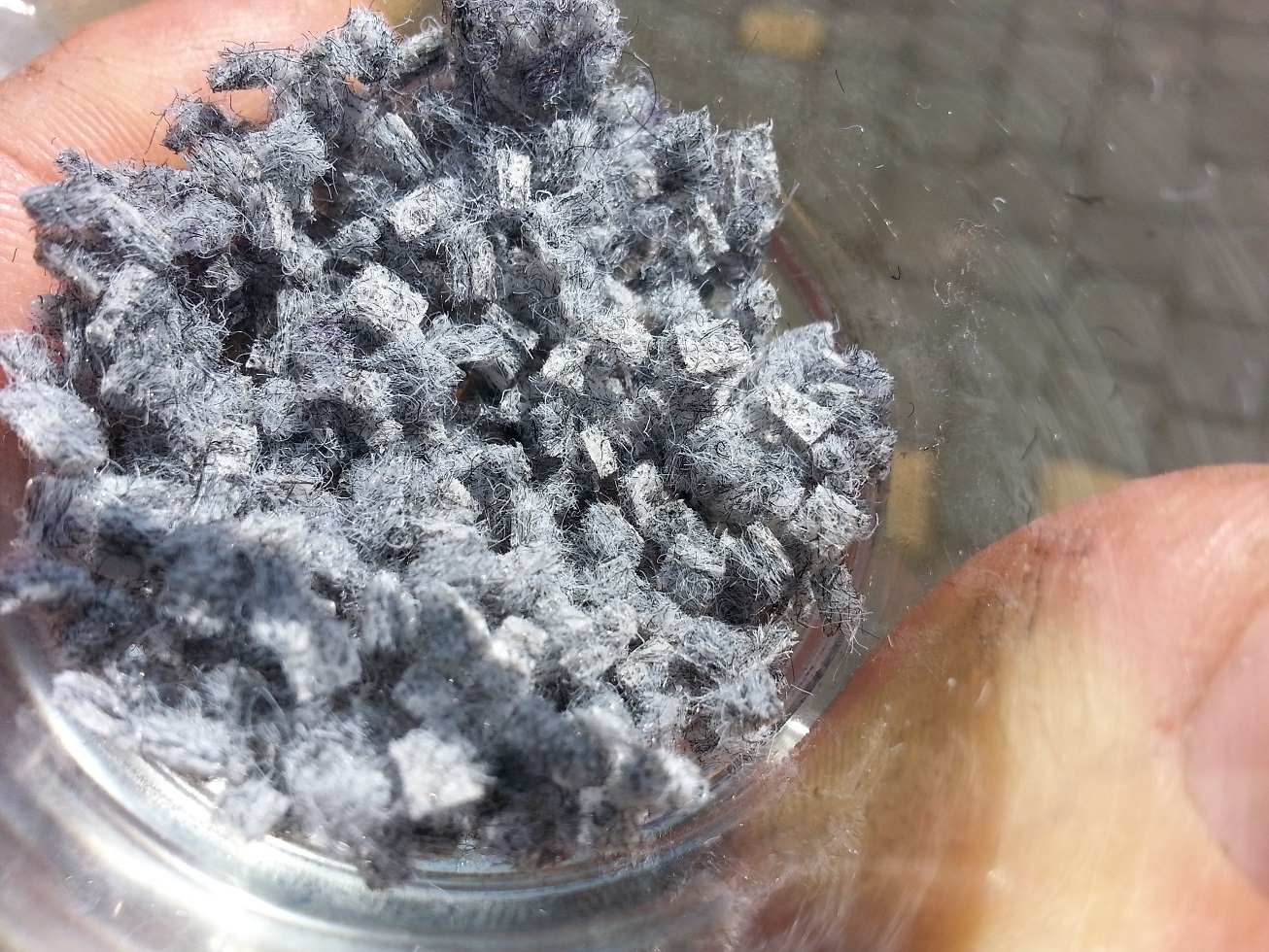

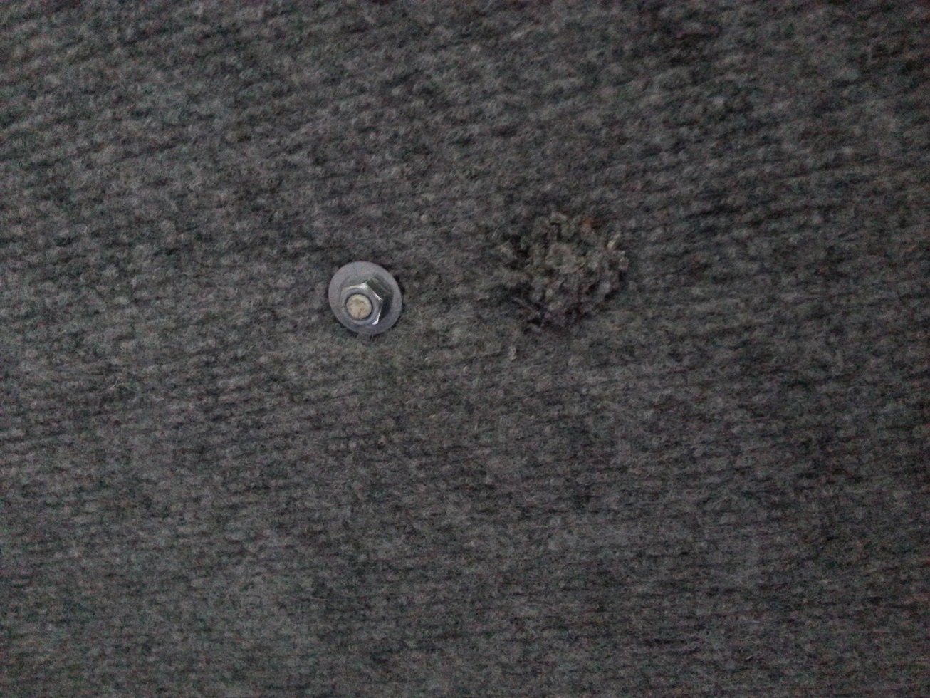

Ostatnio zastanawiałem się też jak zamaskować nakrętki od panela na suficie.Można by założyć kapturki ale lepszy wydaje się być inny pomysł.
Drobno postrzyżona remontówka została naklejona na nakrętkę i taki oto efekt.

Gdy prowadziłem remont wszyscy doradzali mi abym zamontował elektrownię mimo moich rozterek czy ma sens. Teraz ja będę namawiał niezdecydowanych; montuj bo warto. Prądu nie oszczędzam a aku o godzinie 9-10 rano naładowany i praktycznie nie ma znaczenia czy leje deszcz czy słonko świeci. POLECAM 8-)
Postautor: Samoogon » wtorek, 30 kwie 2019, 10:07
To ja mam kilka pytań. Co rok znaczy aku naładowany? Do jakiego napięcia Ci ładuje, czy przerywa ładowanie?
