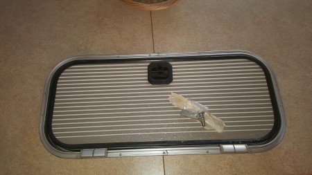

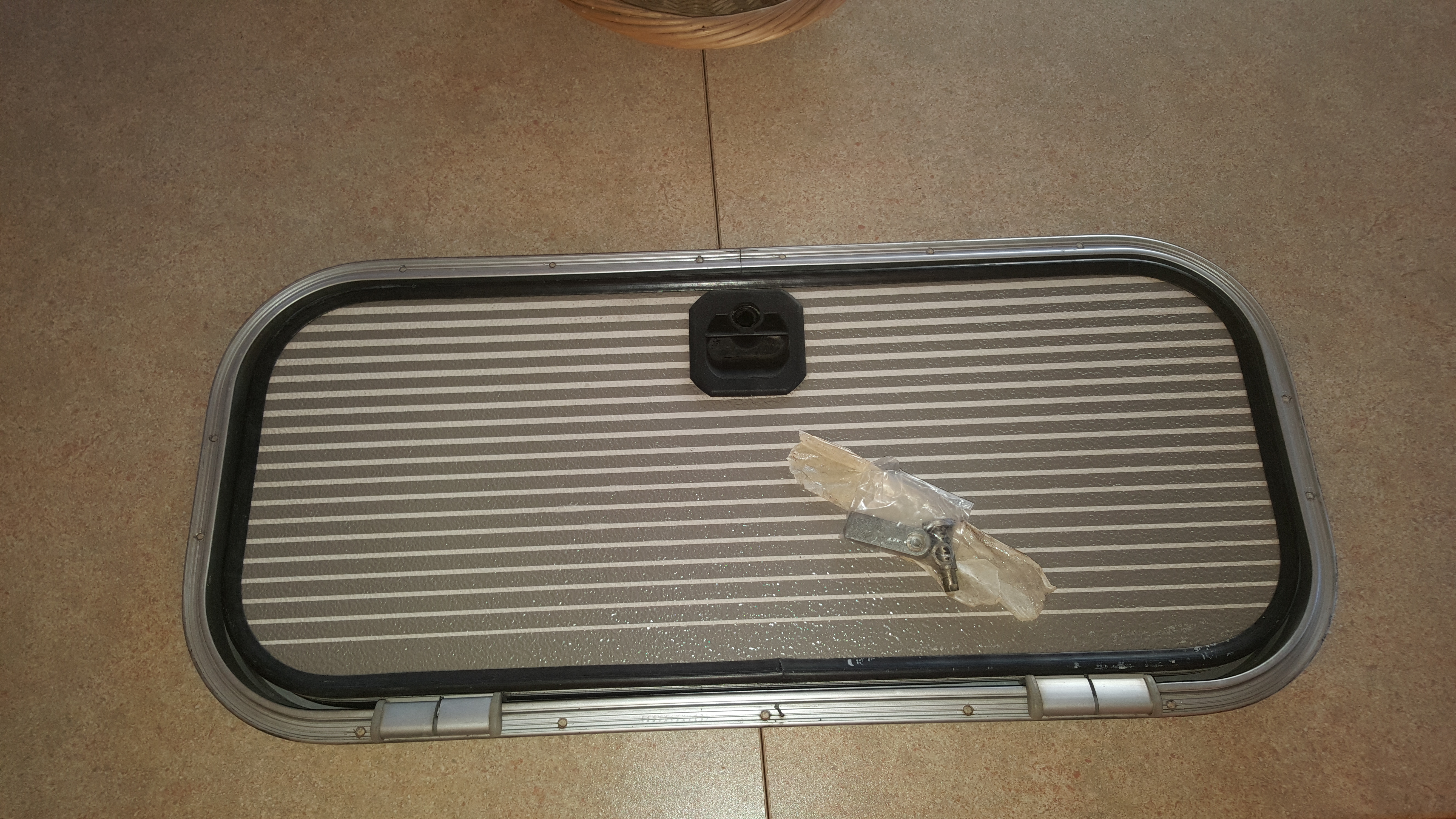

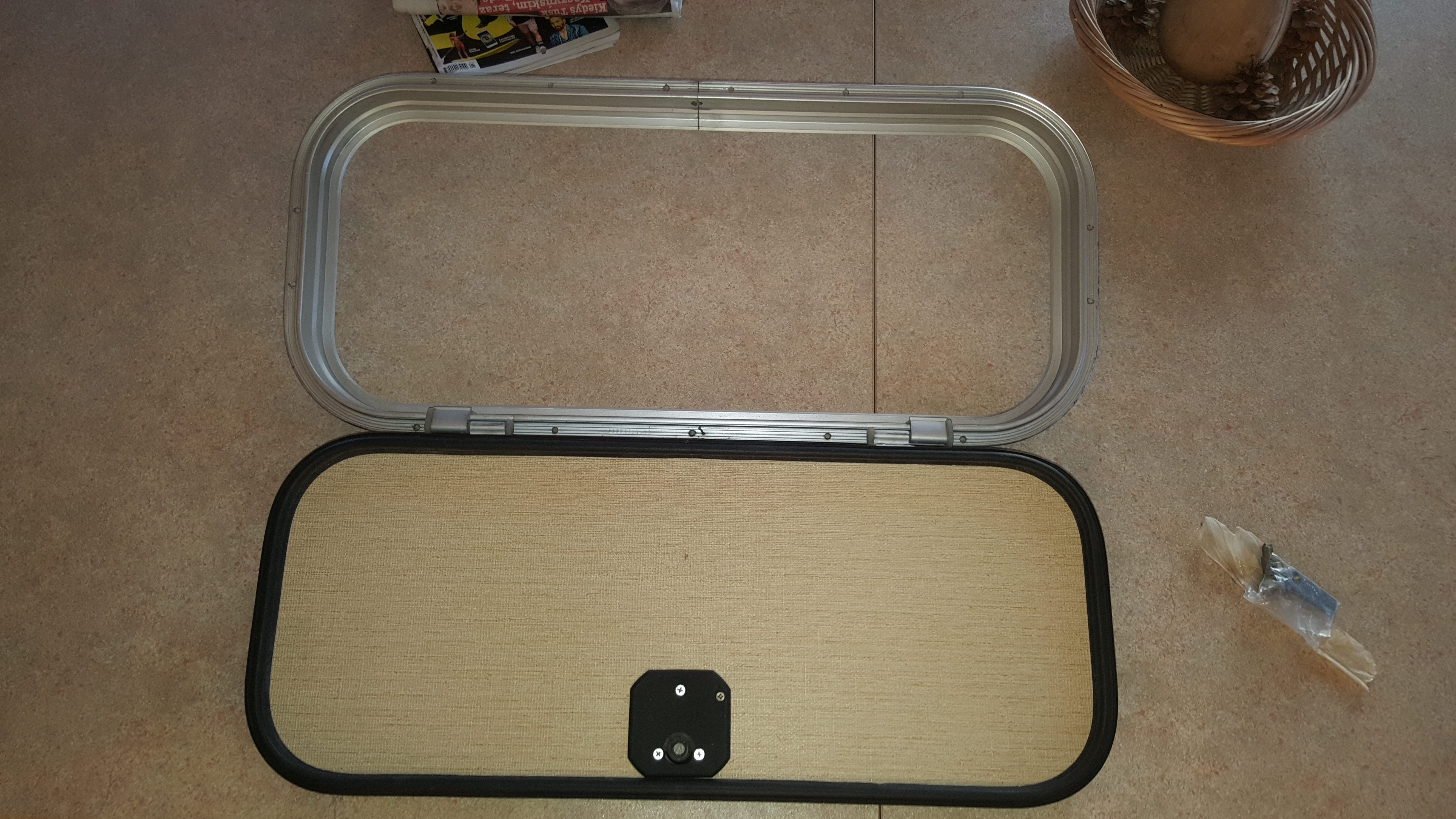

Postautor: Fiacior75 » czwartek, 4 sty 2018, 08:30

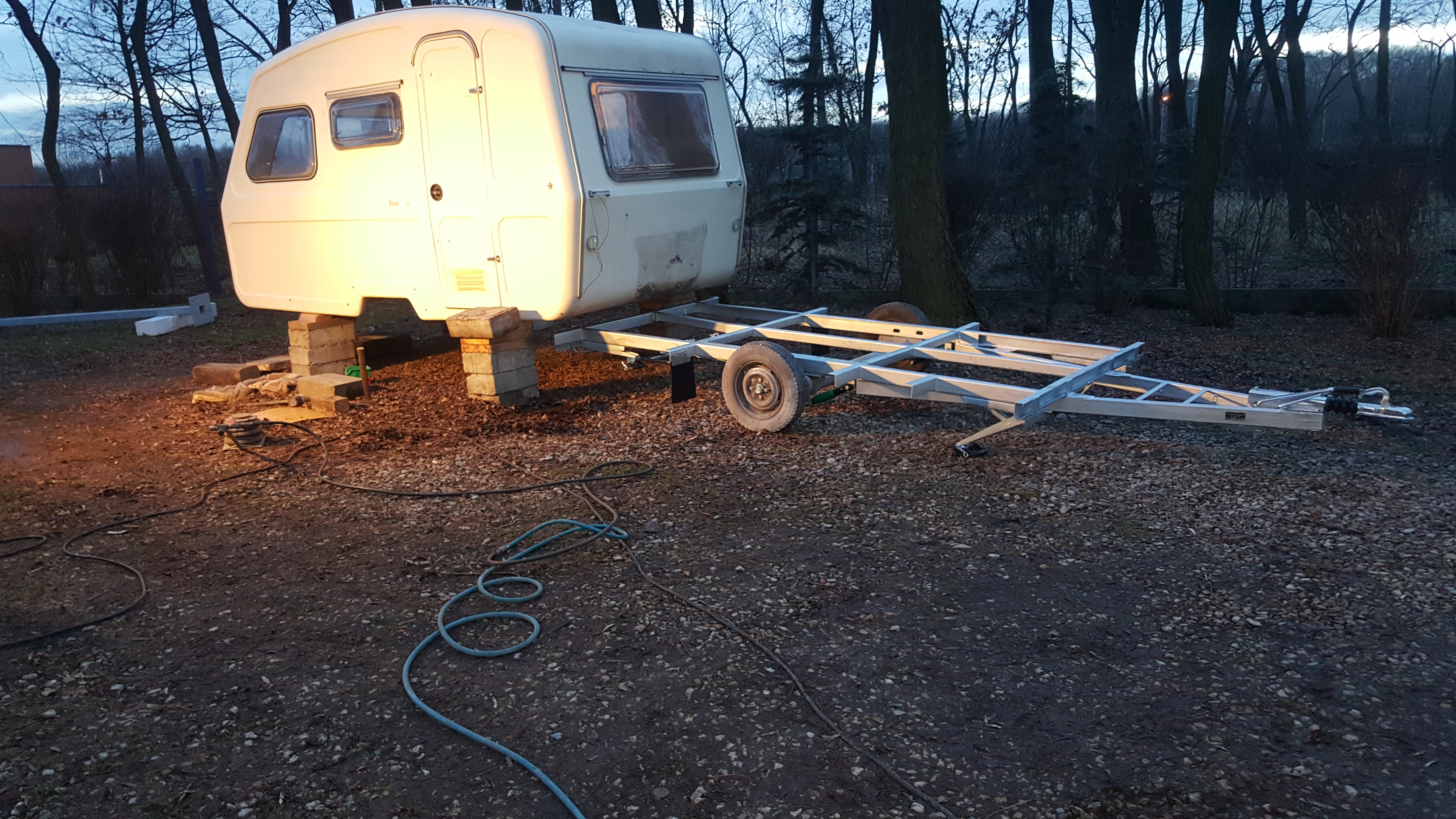

Kolejna część układanki dotarła :D

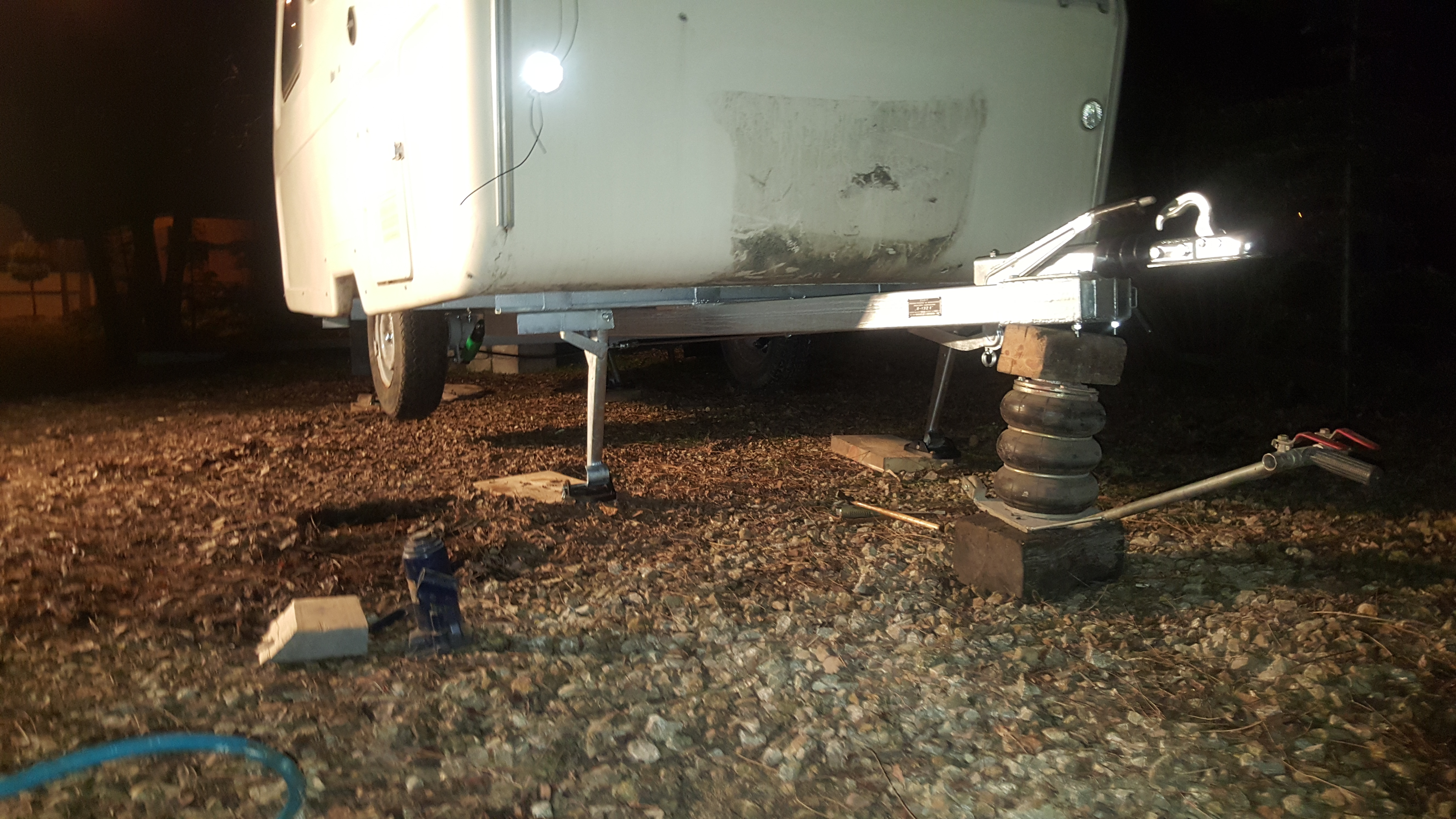

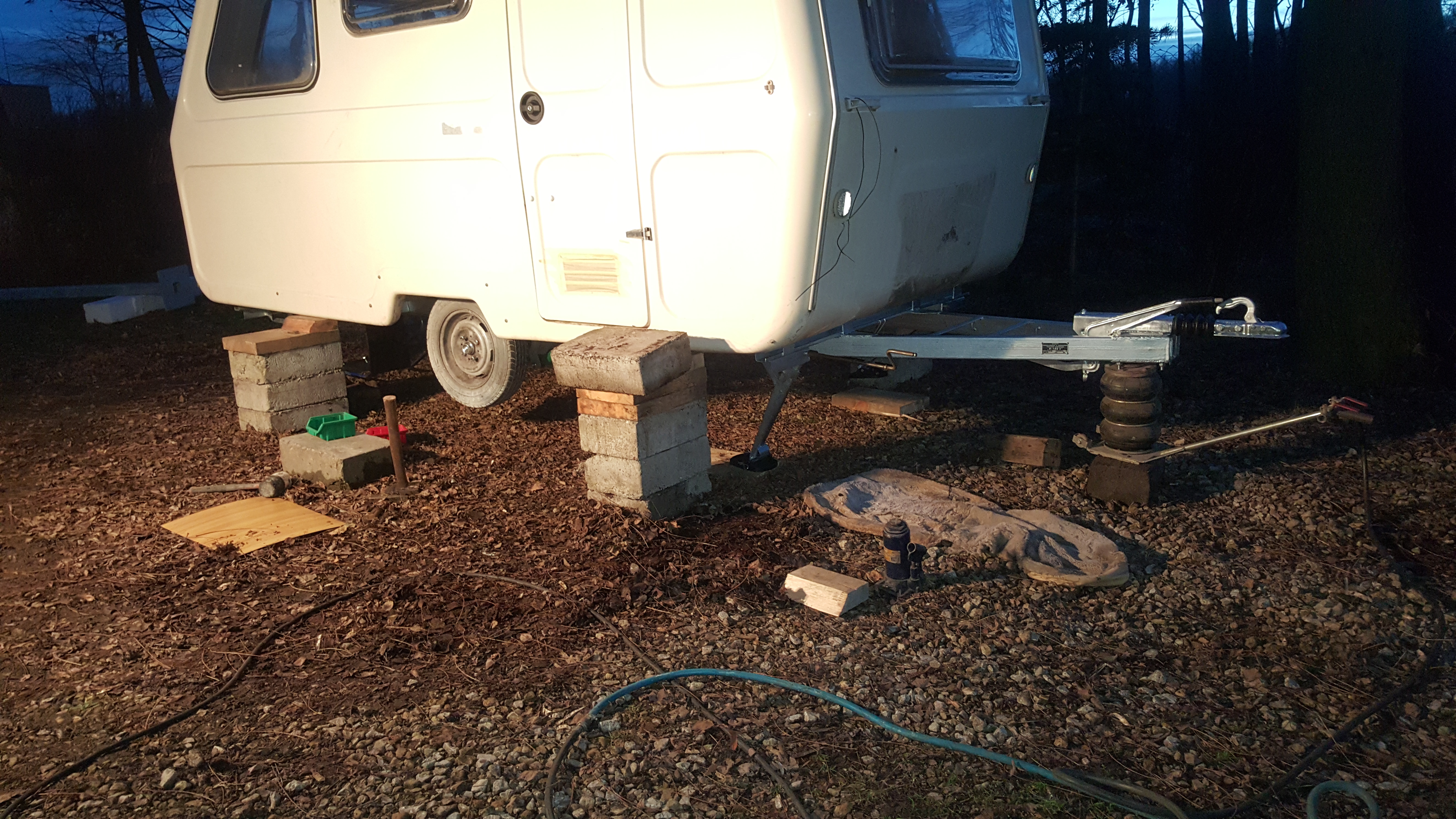

Postautor: Fiacior75 » czwartek, 4 sty 2018, 20:25
Tak pany JA SAM :mrgreen: bez problemu udało mi sie samemu włożyć i przykręcić ramę do budki. Śruby bez problemu wskoczyły na otwory. Jutro zaczynam rozwiercanie ameliniowych listew :mrgreen:
Kolejny krok do przodu :mrgreen:

Dżinu ja poprosu wjechałem ta ramą pod bude na kołach od malucha , podnosiłem ja na podporach i celowałem na śruby które już wcześniej wsadziłem w otwory w podłodze. Sam się zdziwiłem że to mi tak prosto poszło. Buda była przez cały czas podparta w czterech miejscach betonikami. Jesli chodzi o bhp to osobiscie staram sie przestrzegać .
