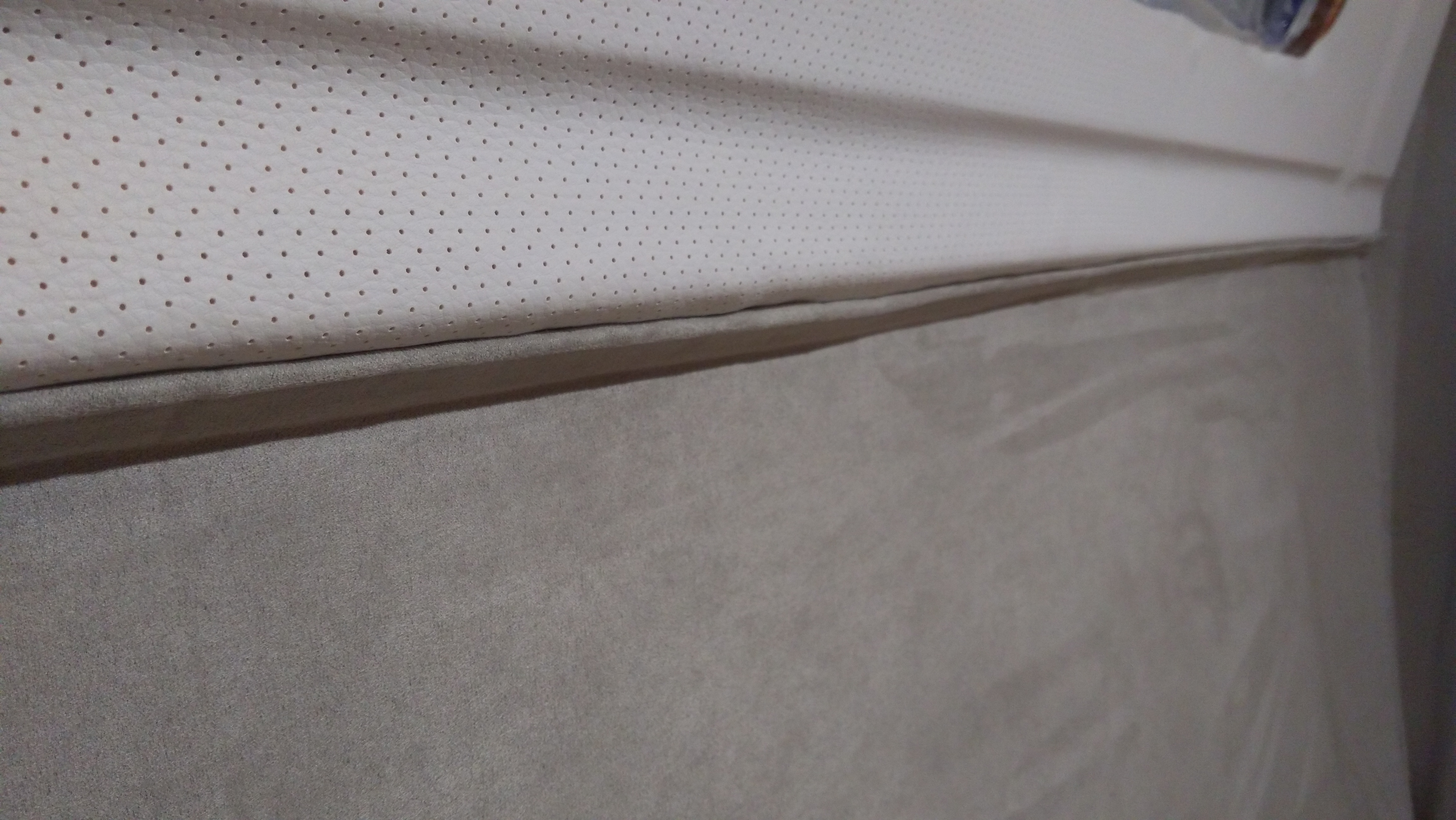

To robota tapicera. Do Łucznika używam nici "jeansowej" i to jest max co daje radę.

Robota pierwsza klasa ...ale cena tej alcantry , zabija :P

Pavulon pisze:Robota pierwsza klasa ...ale cena tej alcantry , zabija :P
Zwariowałeś...? :mrgreen: To sztuczne jest :lol: .
Z prawdziwej to co najwyżej brelok haftowany do kluczy bym mógł zrobić ;-).

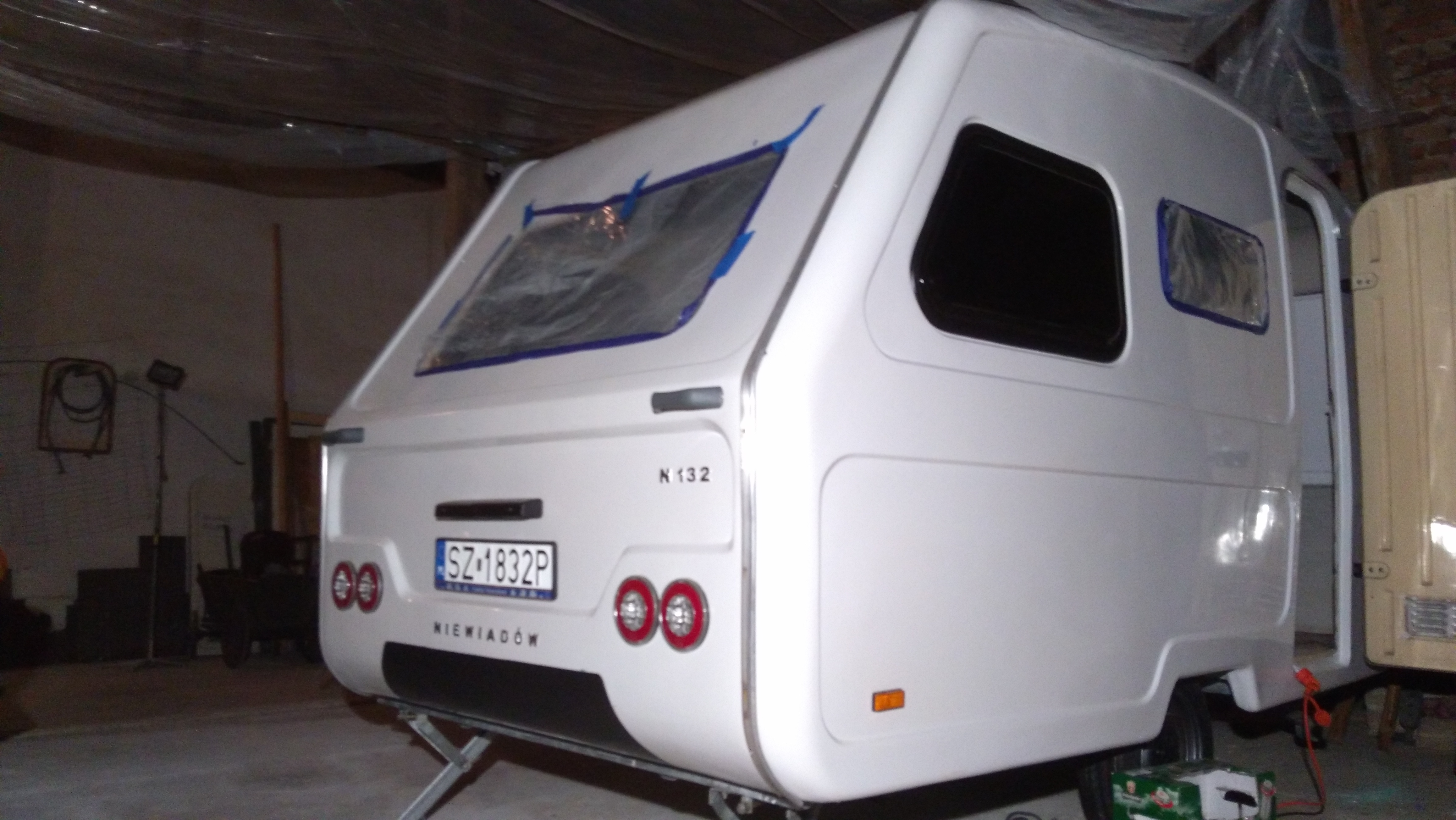

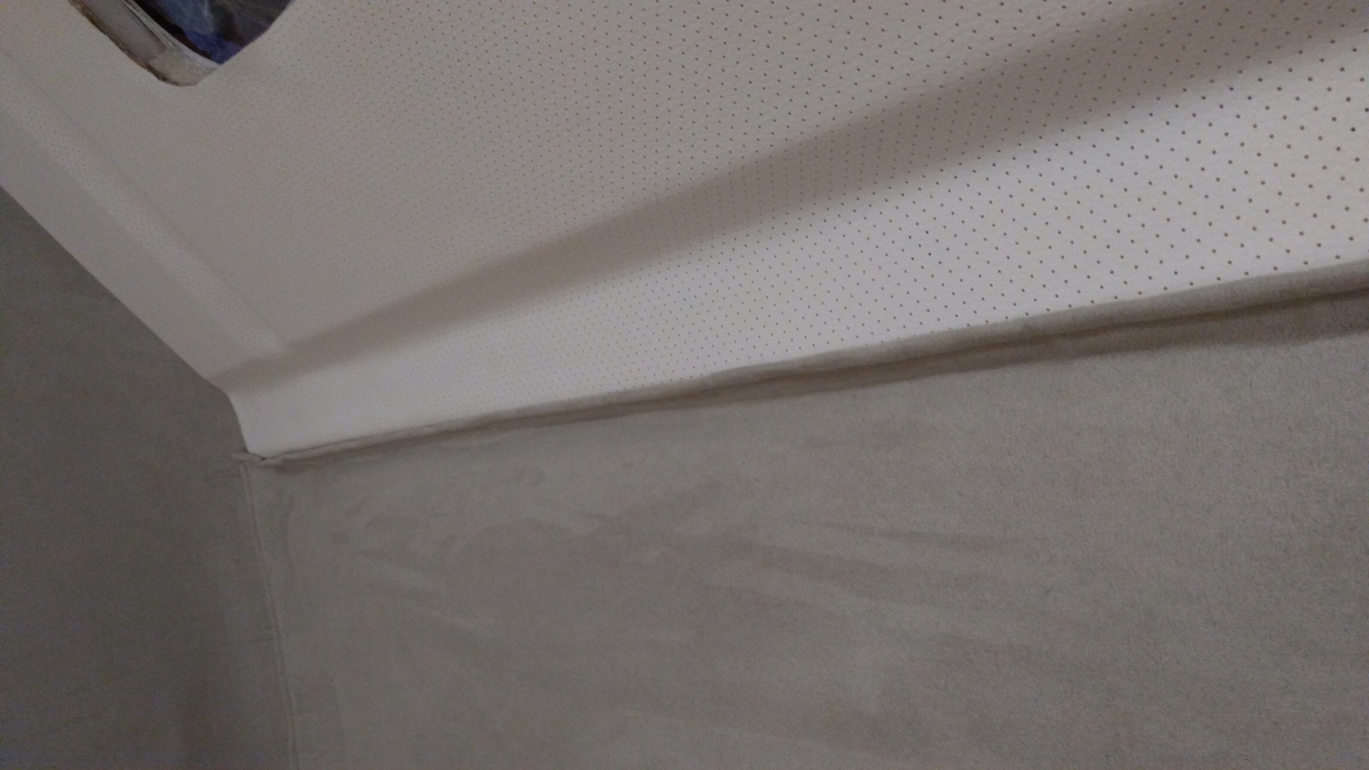

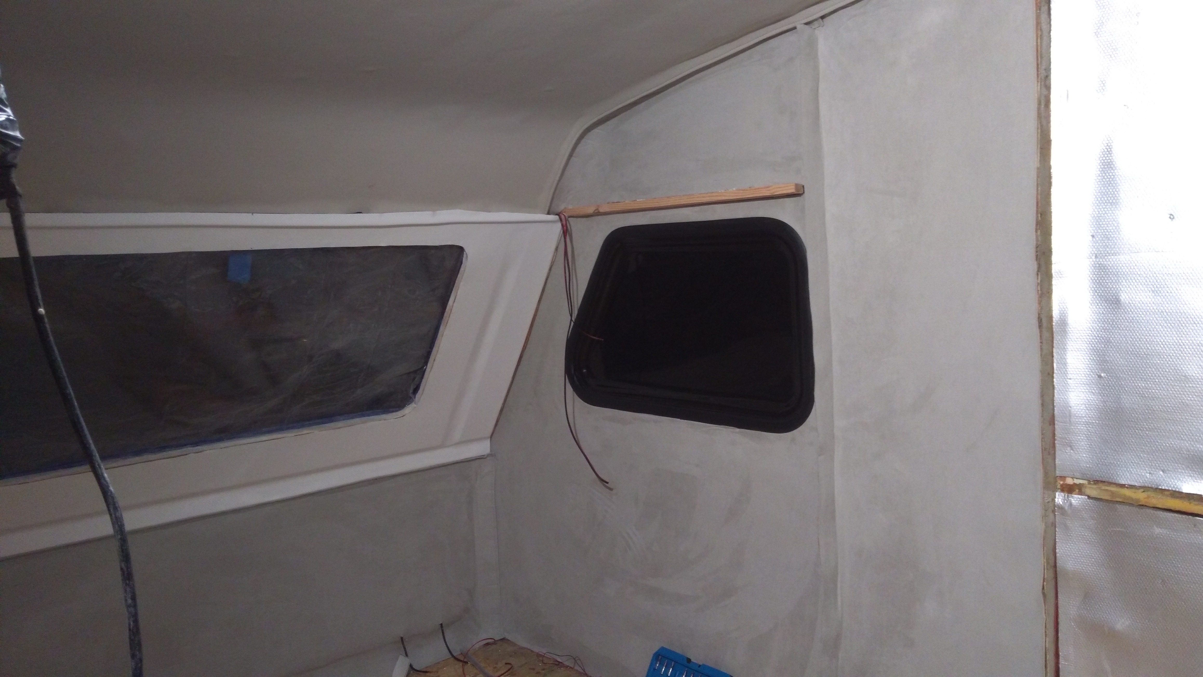

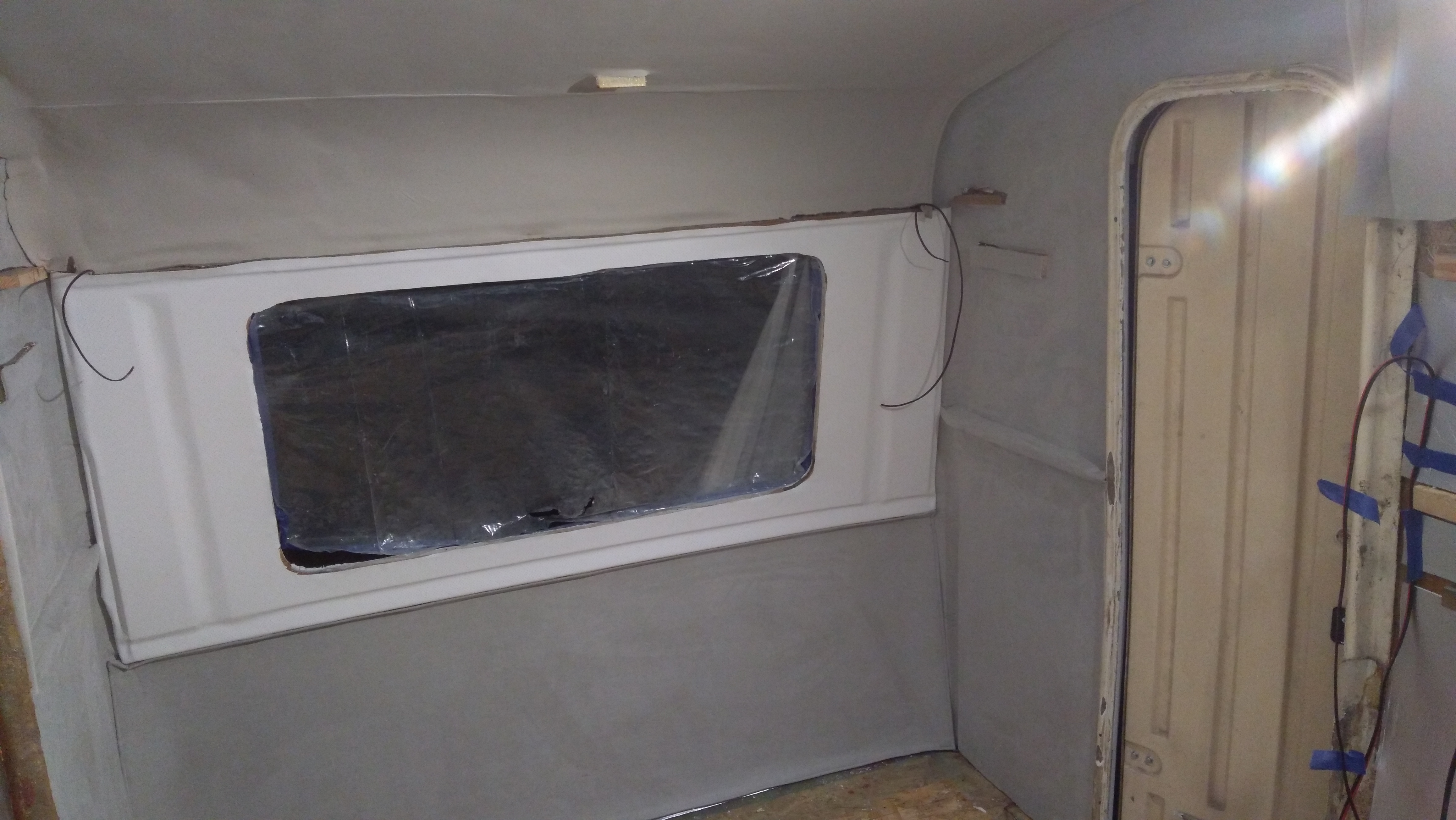

Postautor: Murano » piątek, 3 sty 2020, 18:39

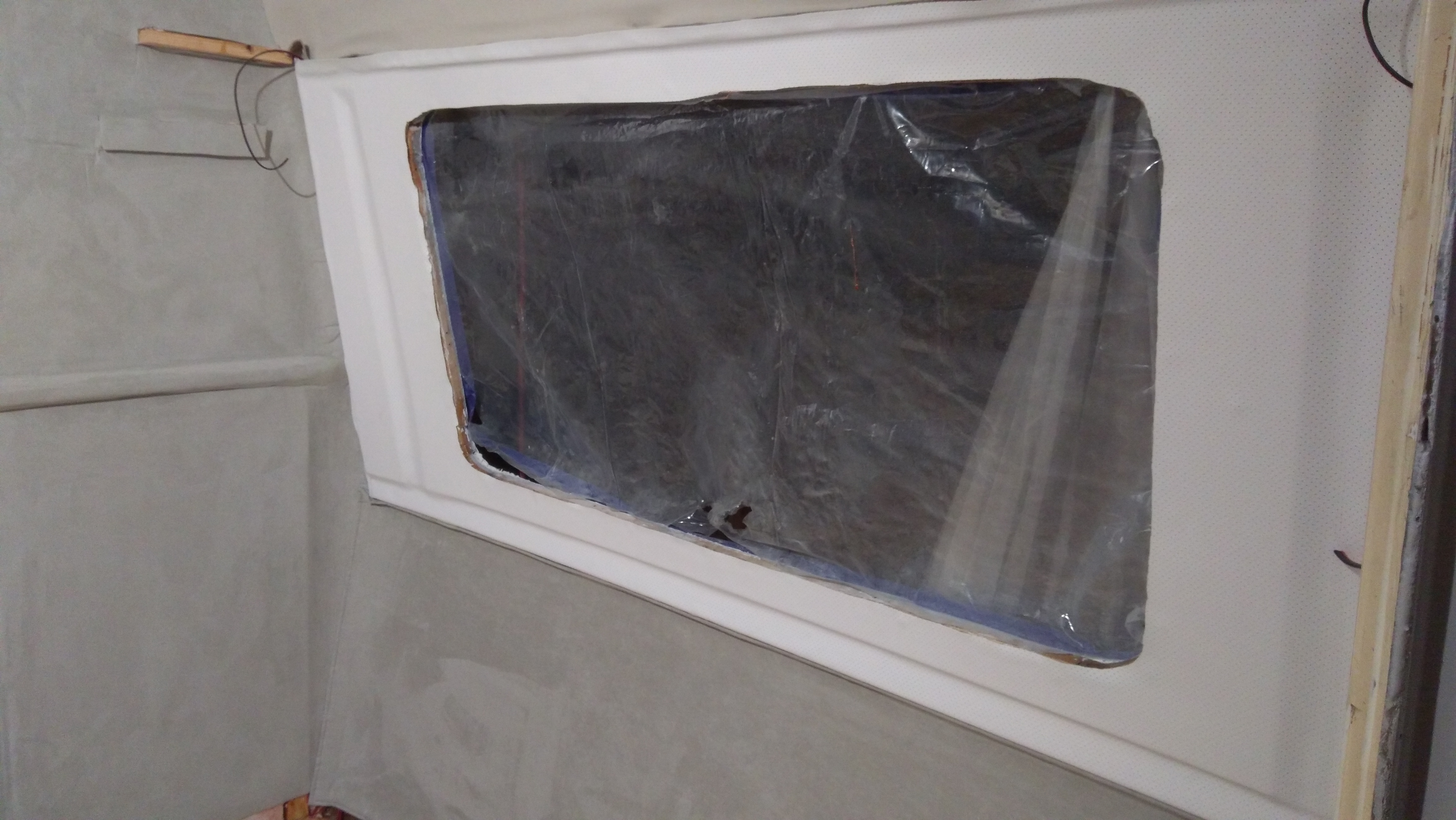

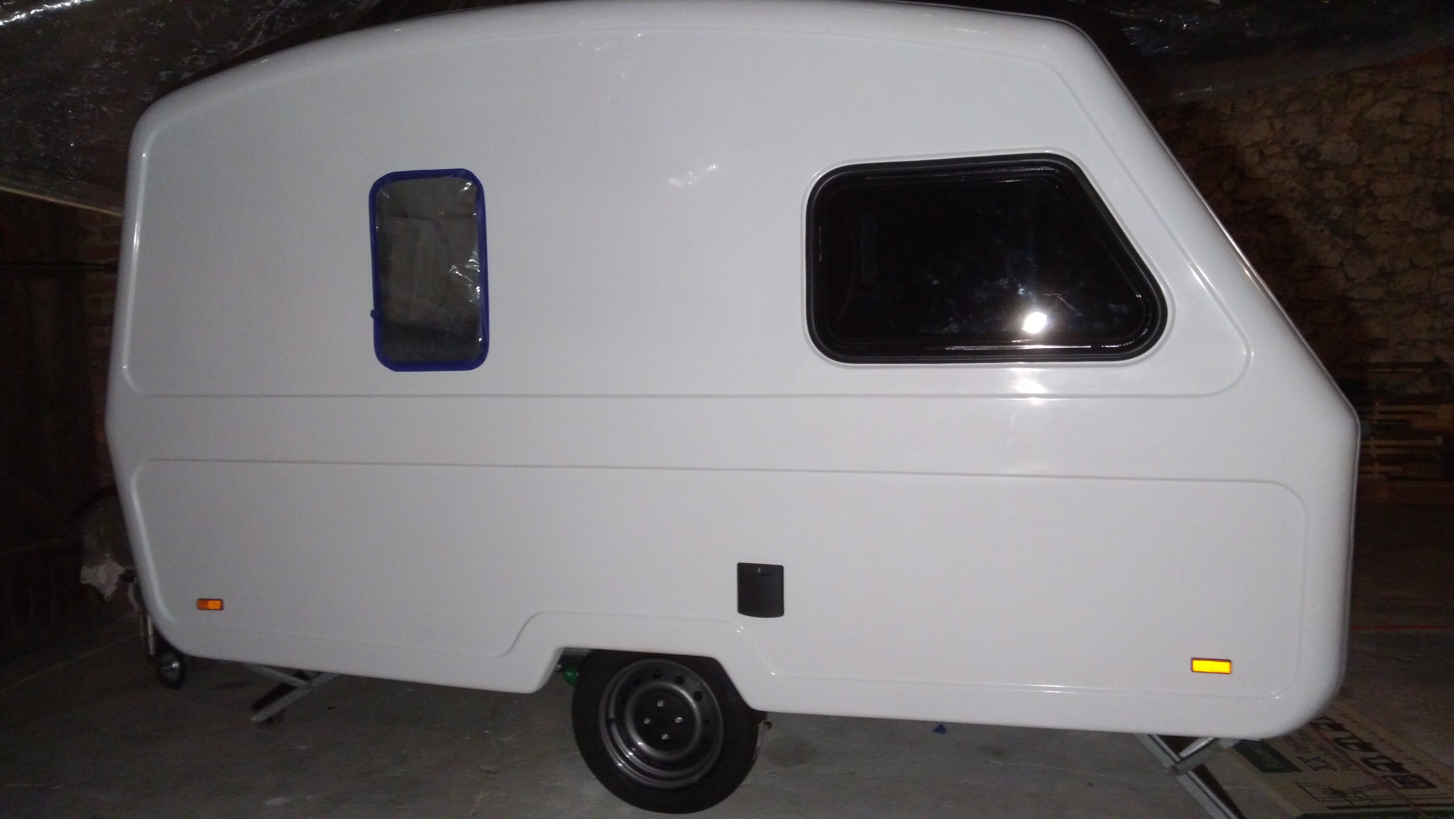

A tymczasem....
Ktoś wie jak jest w języku vikingów "melduję wykonanie zadania? :mrgreen:
Szychta 12 godzin i trochę się pozmieniało.

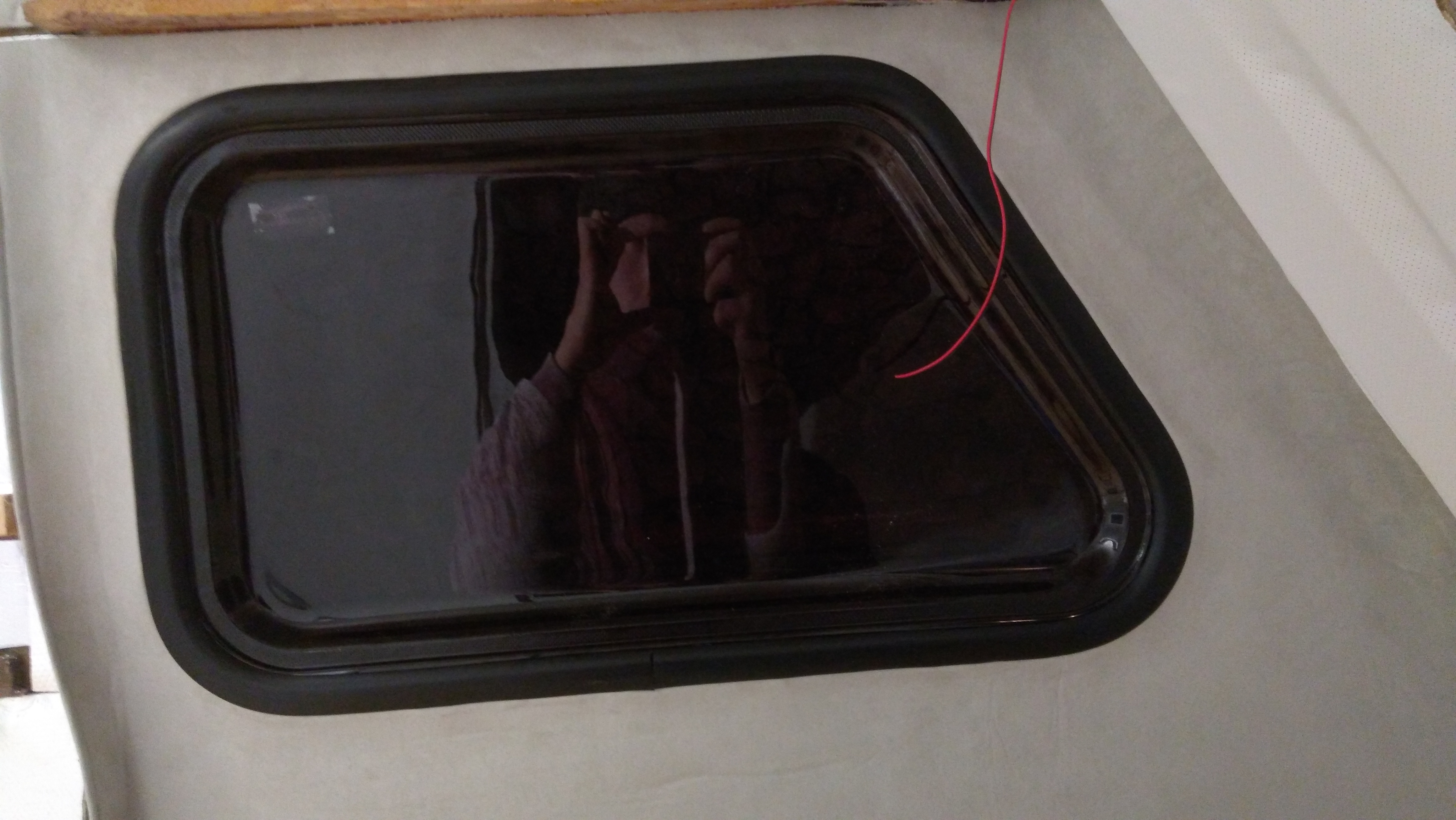

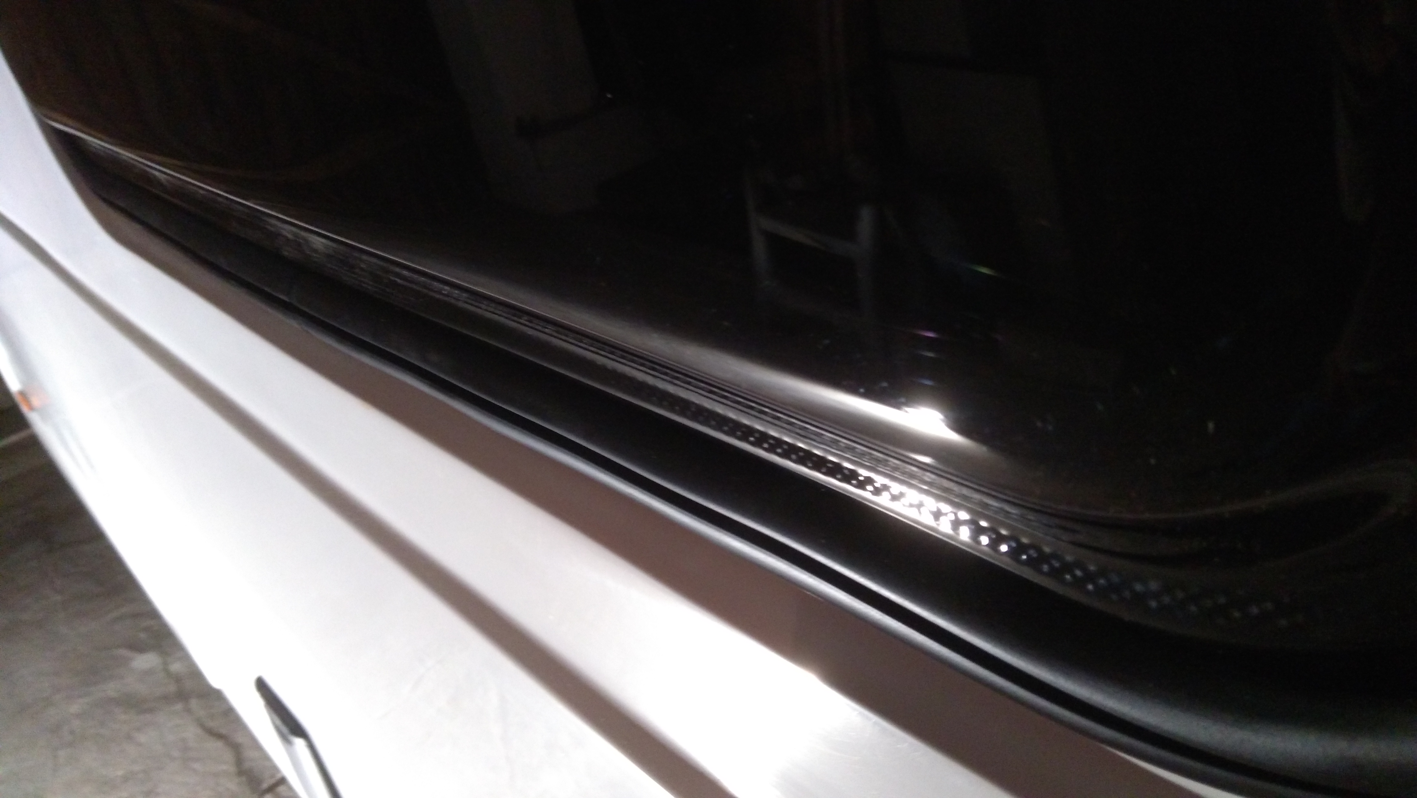

Tapicerka praktycznie gotowa (w łazience jej nie będzie), dwie szyby stałe wleciały ($##^€¢aaaa... do smoły bym powrzucał tych co robią te szyby :evil: ).
Te nowe to jakiś dramat. I to nie pierwszy taki przypadek w moich rękach.
Skubane albo mają 3-4 mm naddatku albo siekierą ranty odrąbane.
Ważne, że siadły, jedną 3 razy wyjmowałem i dalej nie wiem czy jeszcze nie podciąć.

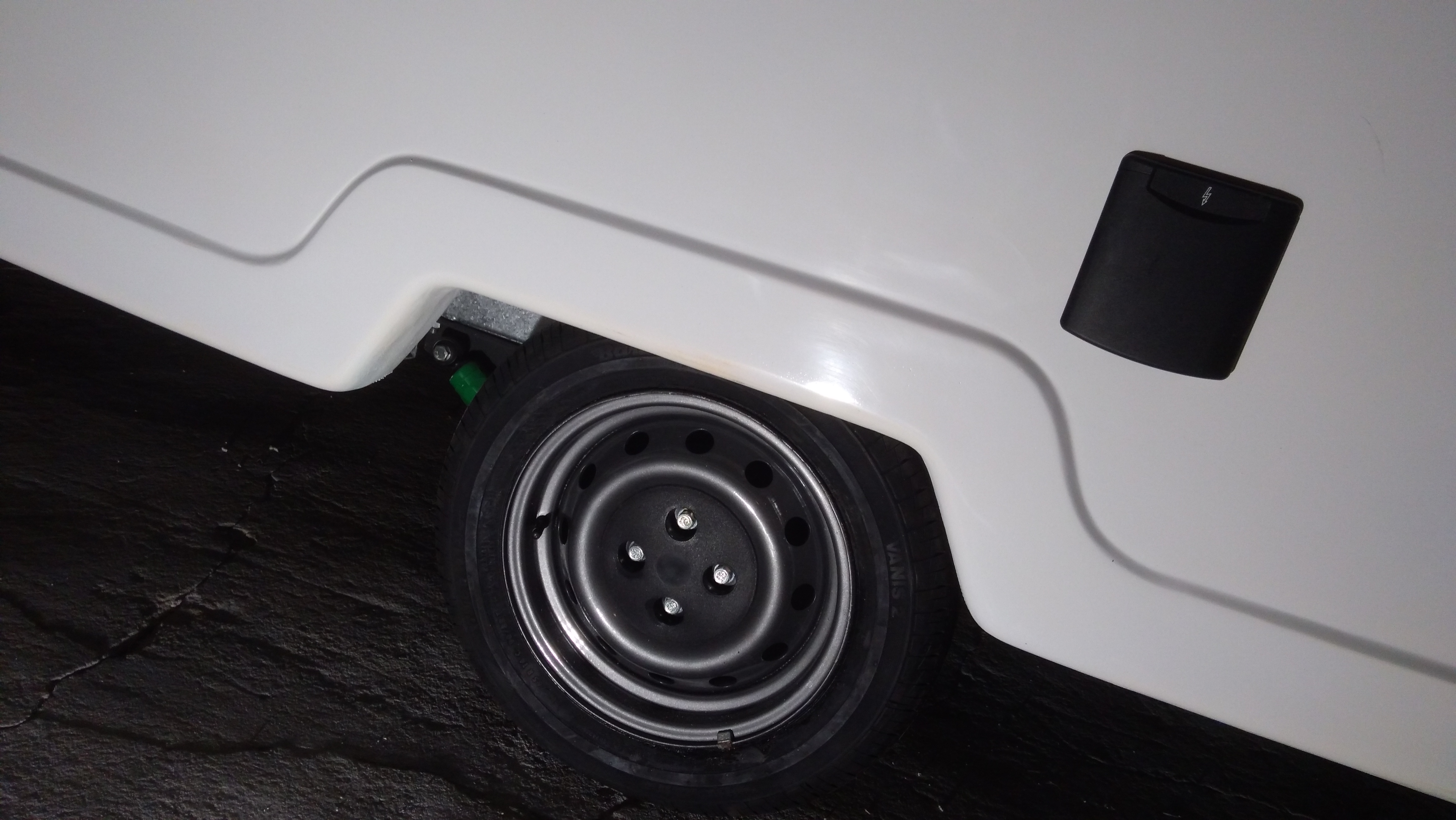

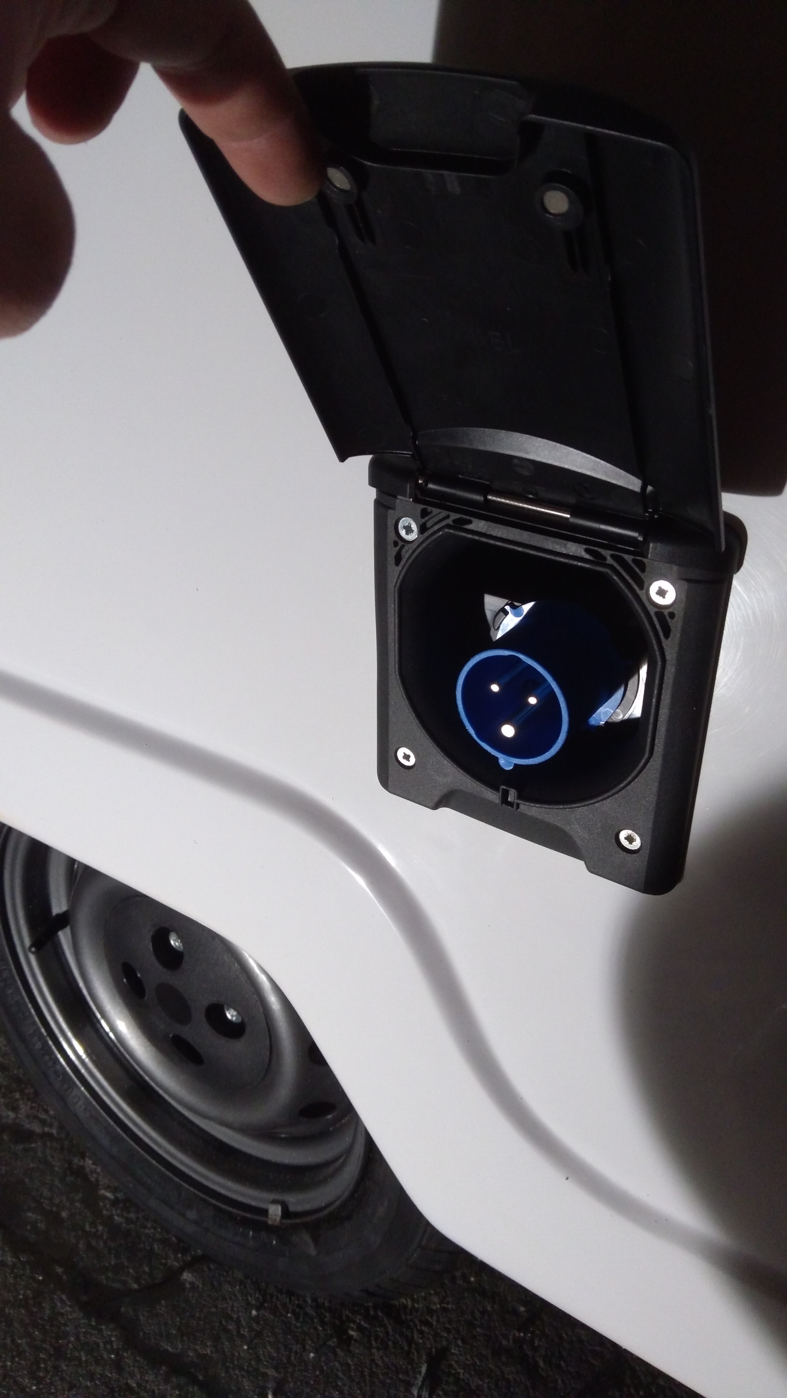

Wpadło też gniazdko 230v, czarne... :mrgreen: a jak!
Miejsce dość niespotykane jak na Niewiadówki ale nie widzę sensu ciągnąć kabli przez pół przyczepy. Za lewym kołem będzie cała elektrownia częściowo w szafie oraz w bakiście obok. W związku z tym długość przewodów ograniczona do minimum.
Na dziś tyle z prac ale jeszcze dziś pędzę po zakupy na jutro... :D . Do poniedziałku ma być stan zamknięty, deweloperski+.
