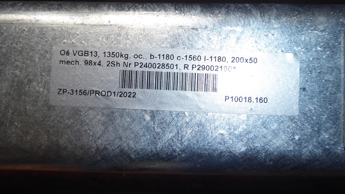

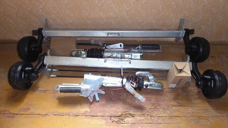

Odebrałem oś prawie miesiąc temu ale jakoś zapomniałem pokazać. Wątek kolegi Trinio mi przypomniał
Nosząc się z zamiarem kupna nowej osi stanąłem przed znanym problemem czyli brakiem towaru o rozstawie mocowań 1180 mm i nośności odpowiedniej do wieloryba. Oryginalnie 132 miały montowane osie AL-KO 1000 kg a jedyne co ostatnio rynek mógł zaproponować to 850 kg które obecnie Niewiadów montuje w eNkach. Obdzwoniłem wiele firm i wszędzie to samo. W międzyczasie Karolus znalazł, kupił i pokazał tę oś z rozstawem mocowań 1200 mm i nośności 1000 kg a więc w sam raz. Byłem już bliski zakupu bo różnica 2 cm jest do ogrania ale odezwałem się jeszcze do Darius Przyczepy i to był strzał w 10-kę

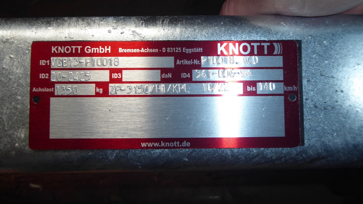

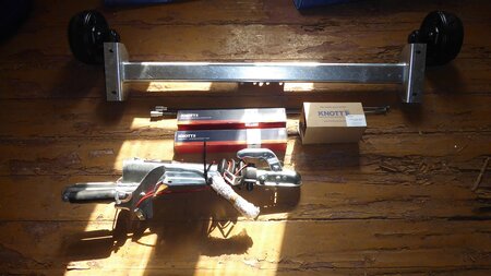

Udało się zamówić oś Knott o nośności 1350 kg z rozstawem mocowań 1180 mm i nawet z bębnami 4x98. Do tego najazd Knott KFL-12 750-1300 kg a więc razem jest to zestaw w sam raz do upasionego wieloryba Nowe linki i amortyzatory, odpada wymiana felg.

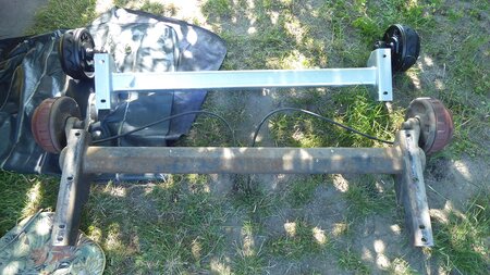

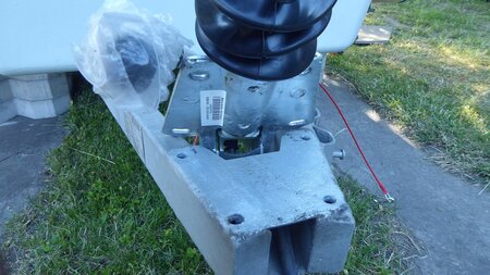

Wcześniej w wątku Krzycha eNki pokazywałem podobną oś tyle że do 850 kg. Obie wykonane są podobnie ale widać o ile potężniejsza jest ta nośniejsza.
Poza grubością kwadratowej rury, różnica jest w sposobie mocowania amortyzatora do wahacza. W mniejszej dospawany jest wąs natomiast w większej blacha którą należy skręcić z wahaczem. Wydaje mi się to gorszym rozwiązaniem ale czas pokaże. Poza tym obie osie mają masywne, monolityczne wahacze zamiast z dwóch spawanych wytłoczek, jak to teraz bywa.
Montaż dopiero w maju lub na początku czerwca, gdy pogoda będzie na tyle fajna aby spędzić weekend na działce. Nie spieszę się ale z drugiej strony już nie mogę się doczekać

Dziwne bo nigdzie w necie nie ma takiej osi.
						Re: Ja i sto trzydzieści dwa :)
Nie ma bo to nie jest gotowa oś wzięta z magazynu tylko jednostkowe wykonanie na zamówienie.
W tym miejscu muszę napisać, że zamówienie które dla innych było albo niemożliwe albo mocno niepewne z równie niepewnym terminem realizacji, firmie Darius Przyczepy udało się załatwić.

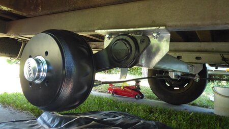

No  i stało się, kompletnie sKNOTTciłem naszego wieloryba  Co ja najlepszego zrobiłem... W sumie nawet nie wiem, czas pokaże, jazda próbna dopiero przede mną. Oś leżała już tyle czasu, że aż wstyd. Miałem założyć przed Ogólnopolskim ale się nie wyrobiłem, teraz wreszcie się złożyło, pogoda dopisała i jakoś poszło.
Pół godziny i oś na wierzchu, po zeszłorocznych przygodach robię to już prawie z zamkniętymi oczami. Bardzo pomaga speszjal tul który wyrzeźbiłem sobie kiedyś z klucza fajkowego. Wiele razy opisywany był problematyczny dostęp do śrub od wewnętrznej strony profilu ramy, przez te owalne otwory. Narzędzie rozwiązuje ten problem a jego zrobienie jest proste i polega na odpowiednim zebraniu kątówką materiału z klucza, tak aby bokiem mieścił się w otwory oraz dał radę obrócić się i nałożyć na łeb śruby. Niestety na ten moment nie mam fotki.

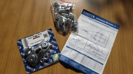

Szkoda, że nowa oś nie ma zintegrowanych mocowań amortyzatorów tak jak stara. Przez to będę musiał coś wymodzić, jest już pewien pomysł ale na razie z braku czasu pojeżdżę bez amorków, przy okazji dołożę.

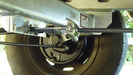

W związku z linkami nowego typu z innymi końcówkami, wymiany wymagał orczyk. Udało się natomiast zachować oryginalny pręt hamulca nawet bez przerabiania go. W dołączonej do nowego orczyka kulowej nakrętce rozwierciłem gwint i po prostu nałożyłem ją na stary pręt tak, że oparła się o dospawaną obrączkę o którą zapierał się stary orczyk. Jak się później okazało pręt był nieco za długi więc zamiast go obcinać dołożyłem kilka nakrętek które cofnęły pręt do tyłu, jednocześnie dając odpowiednio mniej gwintu w miejscu montażu pręta hamulcowego w nowy najazd.
Już zamontowane
Na miejsce wskoczył też nowy najazd ale nie obyło się bez małej przeróbki. W związku z większą średnicą suwadła dolna blacha urządzenia najazdowego nie jest płaska lecz pośrodku wypukła więc musiałem odciąć od dyszla górną blachę spinającą ramiona. Poza tym pasuje jak ulał, ręczny z siłownikiem to bajka
Na dniach jazda próbna, ciekawy jestem jak będzie z prowadzeniem i amortyzacją na czterech wałkach. Już teraz widać, że przyczepa siedzi zdecydowanie wyżej niż na poprzedniej osi. W pozycji spoczynkowej wahacze są na tyle nisko, że o ile po podniesieniu budy na pewną wysokość, ze starej osi mogłem zdjąć koła bo były w powietrzu, tak do nowej osi już nie mogłem założyć, różnica była o połowę otworu centralnego w feldze. Także poprzednia oś mimo, że była lepsza od tej w której odpadło koło to jednak w stosunku do nowej była wygnieciona.

O mocowaniach amorków do osi niedawno coś było na forum. Jakieś dodatkowe blaszki do bębnów trzeba. Może i u ciebie jest ten przypadek.
