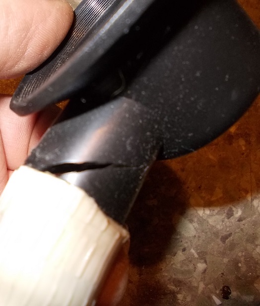

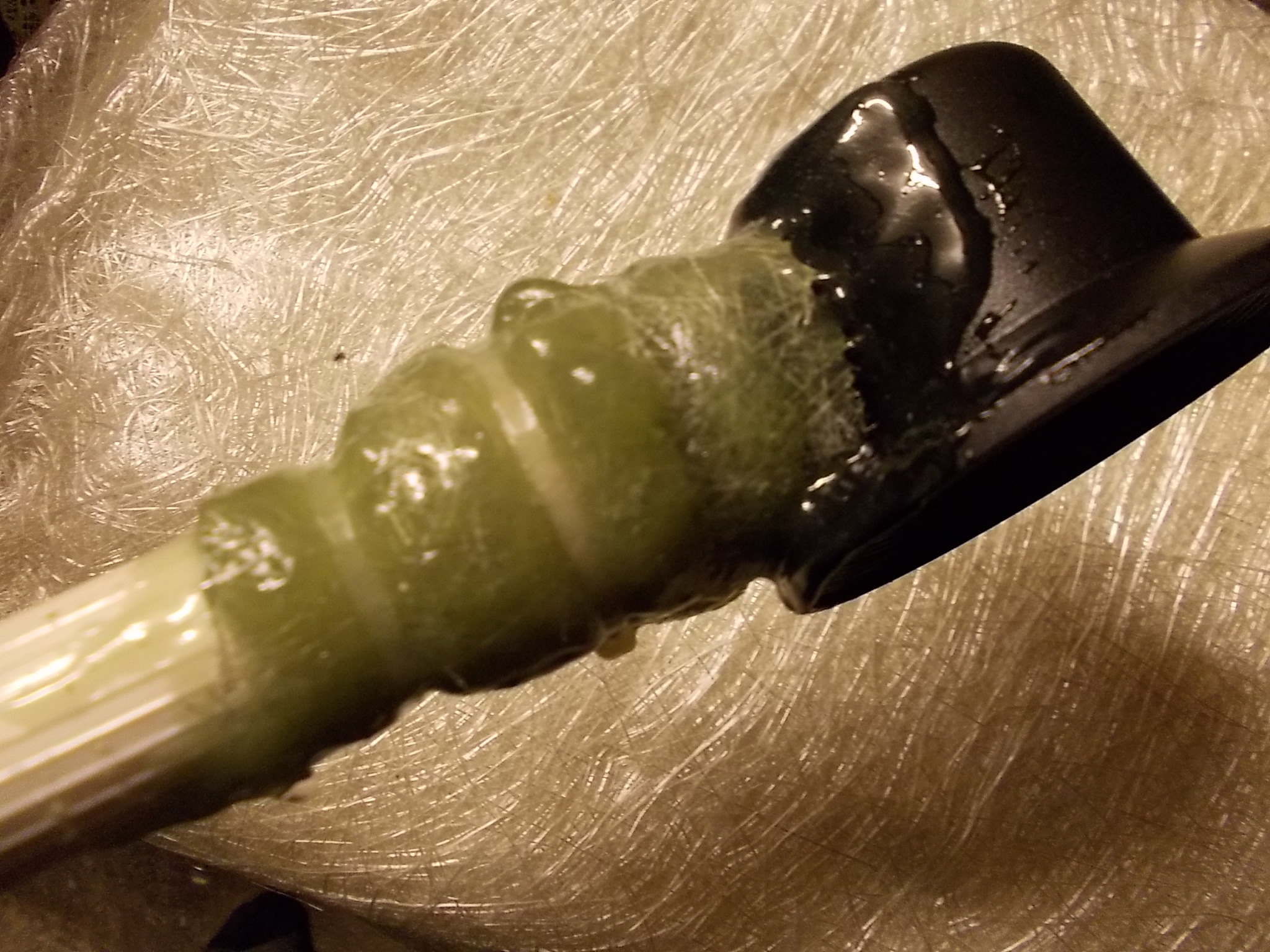

Przez przypadek odkryłem pęknięty syfon w zlewie. Nie wiem dlaczego, może lodówka za mocno napierała na wąż, muszę się temu przyjrzeć po montażu. Pęknięcie było duże wiec zdecydowałem wąż zlaminować razem z syfonem, zobaczymy czy się sprawdzi. Użyłem do tego żywicy jaka mi została po remoncie 2 lata temu. Robota szła kijowo bo żywica przypomina już raczej gęsty żel więc nie bardzo chciała wsiąkać w tkaninę. Żeby mi się to nie rozlazło to ściągnąłem to dwoma trytytkami. Powinno być dobrze.

Tylko żywica ma jedną wadę, bo nie jest odporna na temperaturę. Jak pamiętam to do około 80st. wytrzymuje.

Nie wiem, nie słyszałem ale wrzątku lał nie będę :mrgreen:

Damian na początku nie chciałem komentować.
No nie lubię oglądać takich "napraw" ale jak dziś musiałem zakupić nowy odpływ do swojego zlewu to mnie krew zalała :evil:
Okazało się wczoraj, że sprzedawca dołączył mi nieodpowiedni (nie ta średnica w zlewie), oprócz tego góra i dół z dwóch różnych modeli :evil: .
Pech chciał, że to zakupy sprzed prawie 2 lat.
Niestety sprzedawcy na hasło Dometic uznawaną, że portfel powinien się sam otwierać i pluć złotymi kartami...
Nie dziwi mnie więc każda próba reanimacji.
Re: Remont - ENKA ala IGŁA
Postautor: tantalos » czwartek, 4 cze 2020, 22:05
Murano pisze:Damian na początku nie chciałem komentować..
Nie sądziłem że aż tak razi w oczy :lol:
Nie kierowałem się chęcią zaoszczędzenia kasy tylko satysfakcji że naprawione. Jest to część wymienna więc jeśli będzie potrzeba to po prostu wymienię na nowe. Myślę że teraz tego atom nie ruszy. To z pewnością nie jest druciarstwo. Gdyby było użyłbym srebrnej taśmy :mrgreen:

Nie prościej było zainwestować w poxylinę?
